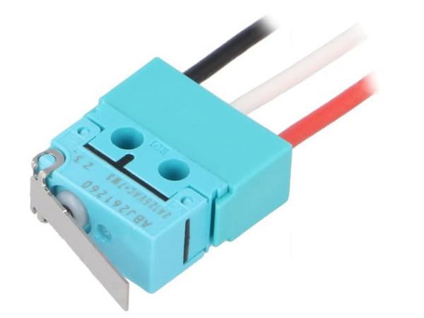

![]() 16 предложений от 8 поставщиков Микропереключатель SNAP ACTION, с рычагом, SPDT, 2A/125ВAC, IP67 | |||
ABJ261260 Panasonic | 309 ₽ | ||
ABJ261260 Panasonic | 428 ₽ | ||
ABJ261260 Panasonic | от 769 ₽ | ||
ABJ261260 Matsushita | 1 277 ₽ |
