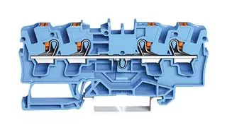

Проходная клеммная колодка TOPJOB S с кнопками; монтаж на рейку; 4-проводная; ширина 6,2 мм; синяя
