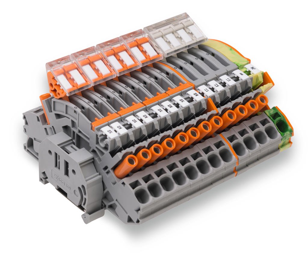

Datasheet Wago 2007-8874 — Даташит
Компактная клеммная колодка; для трансформаторов тока и напряжения
