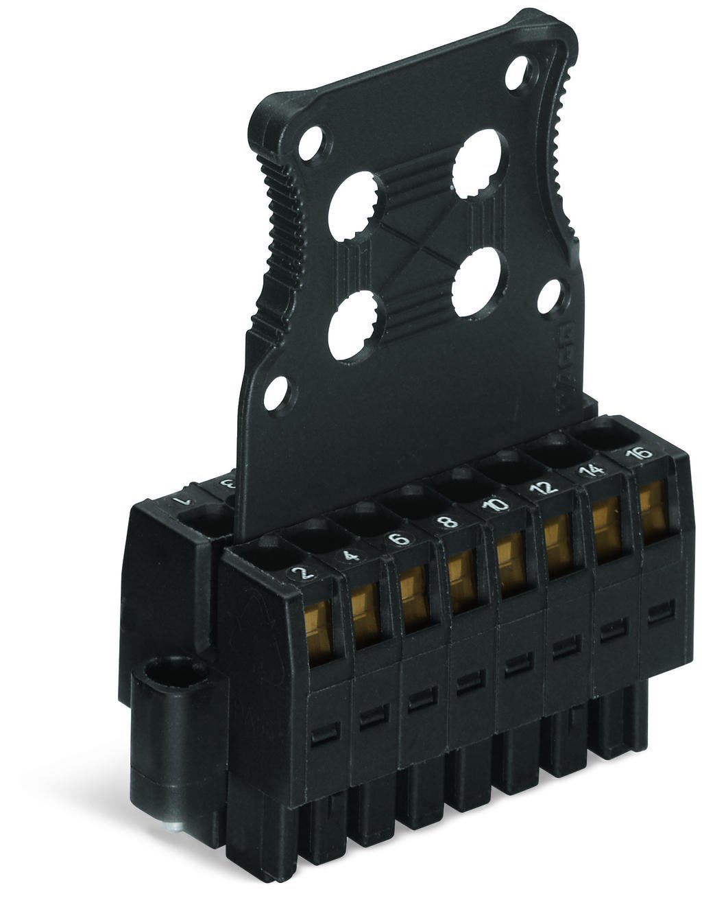

| Parameters / Models | 713-1103![]() | 713-1103/000-047![]() | 713-1103/000-9037![]() | 713-1103/032-047![]() | 713-1103/032-9037![]() | 713-1103/037-000![]() | 713-1103/037-047![]() | 713-1103/037-047/032-000![]() | 713-1103/037-9037![]() | 713-1103/037-9037/032-000![]() | 713-1103/107-000![]() | 713-1103/107-047![]() | 713-1103/107-047/032-000![]() | 713-1103/107-9037![]() | 713-1103/107-9037/032-000![]() | 713-1104![]() | 713-1104/000-047![]() | 713-1104/000-9037![]() | 713-1104/032-047![]() | 713-1104/032-9037![]() | 713-1104/037-000![]() | 713-1104/037-047![]() | 713-1104/037-047/032-000![]() | 713-1104/037-9037![]() | 713-1104/037-9037/032-000![]() | 713-1104/107-000![]() | 713-1104/107-047![]() | 713-1104/107-047/032-000![]() | 713-1104/107-9037![]() | 713-1104/107-9037/032-000![]() | 713-1105![]() | 713-1105/000-047![]() | 713-1105/000-9037![]() | 713-1105/032-047![]() | 713-1105/032-9037![]() | 713-1105/036-000![]() | 713-1105/037-000![]() | 713-1105/037-000/036-000![]() | 713-1105/037-047![]() | 713-1105/037-9037![]() | 713-1105/037-9037/032-000![]() | 713-1105/107-000![]() | 713-1105/107-000/036-000![]() | 713-1105/107-047![]() | 713-1105/107-9037![]() | 713-1105/107-9037/032-000![]() | 713-1106![]() | 713-1106/000-047![]() | 713-1106/000-9037![]() | 713-1106/032-047![]() | 713-1106/032-9037![]() | 713-1106/037-000![]() | 713-1106/037-047![]() | 713-1106/037-9037![]() | 713-1106/037-9037/032-000![]() | 713-1106/107-000![]() | 713-1106/107-000/036-000![]() | 713-1106/107-047![]() | 713-1106/107-9037![]() | 713-1106/107-9037/032-000![]() | 713-1107![]() | 713-1107/000-047![]() | 713-1107/000-9037![]() | 713-1107/033-047![]() | 713-1107/033-9037![]() | 713-1107/037-000![]() | 713-1107/037-047![]() | 713-1107/037-047/033-000![]() | 713-1107/037-9037![]() | 713-1107/037-9037/033-000![]() | 713-1107/107-000![]() | 713-1107/107-047![]() | 713-1107/107-047/033-000![]() | 713-1107/107-9037![]() | 713-1107/107-9037/033-000![]() | 713-1108![]() | 713-1108/000-047![]() | 713-1108/000-9037![]() | 713-1108/033-047![]() | 713-1108/033-9037![]() | 713-1108/037-000![]() | 713-1108/037-047![]() | 713-1108/037-047/033-000![]() | 713-1108/037-9037![]() | 713-1108/037-9037/033-000![]() | 713-1108/107-000![]() | 713-1108/107-047![]() | 713-1108/107-047/033-000![]() | 713-1108/107-9037![]() | 713-1108/107-9037/033-000![]() | 713-1109![]() | 713-1109/000-047![]() | 713-1109/000-9037![]() | 713-1109/033-047![]() | 713-1109/033-9037![]() | 713-1109/037-000![]() | 713-1109/037-047![]() | 713-1109/037-047/033-000![]() | 713-1109/037-9037![]() | 713-1109/037-9037/033-000![]() |
| Actuation type | Operating tool | Operating tool | Operating tool | Operating tool | Operating tool | Operating tool | Operating tool | Operating tool | Operating tool | Operating tool | Operating tool | Operating tool | Operating tool | Operating tool | Operating tool | Operating tool | Operating tool | Operating tool | Operating tool | Operating tool | Operating tool | Operating tool | Operating tool | Operating tool | Operating tool | Operating tool | Operating tool | Operating tool | Operating tool | Operating tool | Operating tool | Operating tool | Operating tool | Operating tool | Operating tool | Operating tool | Operating tool | Operating tool | Operating tool | Operating tool | Operating tool | Operating tool | Operating tool | Operating tool | Operating tool | Operating tool | Operating tool | Operating tool | Operating tool | Operating tool | Operating tool | Operating tool | Operating tool | Operating tool | Operating tool | Operating tool | Operating tool | Operating tool | Operating tool | Operating tool | Operating tool | Operating tool | Operating tool | Operating tool | Operating tool | Operating tool | Operating tool | Operating tool | Operating tool | Operating tool | Operating tool | Operating tool | Operating tool | Operating tool | Operating tool | Operating tool | Operating tool | Operating tool | Operating tool | Operating tool | Operating tool | Operating tool | Operating tool | Operating tool | Operating tool | Operating tool | Operating tool | Operating tool | Operating tool | Operating tool | Operating tool | Operating tool | Operating tool | Operating tool | Operating tool | Operating tool | Operating tool | Operating tool | Operating tool | Operating tool |
| Clamping spring material | Chrome nickel spring steel (CrNi) | Chrome nickel spring steel (CrNi) | Chrome nickel spring steel (CrNi) | Chrome nickel spring steel (CrNi) | Chrome nickel spring steel (CrNi) | Chrome nickel spring steel (CrNi) | Chrome nickel spring steel (CrNi) | Chrome nickel spring steel (CrNi) | Chrome nickel spring steel (CrNi) | Chrome nickel spring steel (CrNi) | Chrome nickel spring steel (CrNi) | Chrome nickel spring steel (CrNi) | Chrome nickel spring steel (CrNi) | Chrome nickel spring steel (CrNi) | Chrome nickel spring steel (CrNi) | Chrome nickel spring steel (CrNi) | Chrome nickel spring steel (CrNi) | Chrome nickel spring steel (CrNi) | Chrome nickel spring steel (CrNi) | Chrome nickel spring steel (CrNi) | Chrome nickel spring steel (CrNi) | Chrome nickel spring steel (CrNi) | Chrome nickel spring steel (CrNi) | Chrome nickel spring steel (CrNi) | Chrome nickel spring steel (CrNi) | Chrome nickel spring steel (CrNi) | Chrome nickel spring steel (CrNi) | Chrome nickel spring steel (CrNi) | Chrome nickel spring steel (CrNi) | Chrome nickel spring steel (CrNi) | Chrome nickel spring steel (CrNi) | Chrome nickel spring steel (CrNi) | Chrome nickel spring steel (CrNi) | Chrome nickel spring steel (CrNi) | Chrome nickel spring steel (CrNi) | Chrome nickel spring steel (CrNi) | Chrome nickel spring steel (CrNi) | Chrome nickel spring steel (CrNi) | Chrome nickel spring steel (CrNi) | Chrome nickel spring steel (CrNi) | Chrome nickel spring steel (CrNi) | Chrome nickel spring steel (CrNi) | Chrome nickel spring steel (CrNi) | Chrome nickel spring steel (CrNi) | Chrome nickel spring steel (CrNi) | Chrome nickel spring steel (CrNi) | Chrome nickel spring steel (CrNi) | Chrome nickel spring steel (CrNi) | Chrome nickel spring steel (CrNi) | Chrome nickel spring steel (CrNi) | Chrome nickel spring steel (CrNi) | Chrome nickel spring steel (CrNi) | Chrome nickel spring steel (CrNi) | Chrome nickel spring steel (CrNi) | Chrome nickel spring steel (CrNi) | Chrome nickel spring steel (CrNi) | Chrome nickel spring steel (CrNi) | Chrome nickel spring steel (CrNi) | Chrome nickel spring steel (CrNi) | Chrome nickel spring steel (CrNi) | Chrome nickel spring steel (CrNi) | Chrome nickel spring steel (CrNi) | Chrome nickel spring steel (CrNi) | Chrome nickel spring steel (CrNi) | Chrome nickel spring steel (CrNi) | Chrome nickel spring steel (CrNi) | Chrome nickel spring steel (CrNi) | Chrome nickel spring steel (CrNi) | Chrome nickel spring steel (CrNi) | Chrome nickel spring steel (CrNi) | Chrome nickel spring steel (CrNi) | Chrome nickel spring steel (CrNi) | Chrome nickel spring steel (CrNi) | Chrome nickel spring steel (CrNi) | Chrome nickel spring steel (CrNi) | Chrome nickel spring steel (CrNi) | Chrome nickel spring steel (CrNi) | Chrome nickel spring steel (CrNi) | Chrome nickel spring steel (CrNi) | Chrome nickel spring steel (CrNi) | Chrome nickel spring steel (CrNi) | Chrome nickel spring steel (CrNi) | Chrome nickel spring steel (CrNi) | Chrome nickel spring steel (CrNi) | Chrome nickel spring steel (CrNi) | Chrome nickel spring steel (CrNi) | Chrome nickel spring steel (CrNi) | Chrome nickel spring steel (CrNi) | Chrome nickel spring steel (CrNi) | Chrome nickel spring steel (CrNi) | Chrome nickel spring steel (CrNi) | Chrome nickel spring steel (CrNi) | Chrome nickel spring steel (CrNi) | Chrome nickel spring steel (CrNi) | Chrome nickel spring steel (CrNi) | Chrome nickel spring steel (CrNi) | Chrome nickel spring steel (CrNi) | Chrome nickel spring steel (CrNi) | Chrome nickel spring steel (CrNi) | Chrome nickel spring steel (CrNi) |
| Цвет | black | black | black | black | black | black | black | black | black | black | black | black | black | black | black | black | black | black | black | black | black | black | black | black | black | black | black | black | black | black | black | black | black | black | black | black | black | black | black | black | black | black | black | black | black | black | black | black | black | black | black | black | black | black | black | black | black | black | black | black | black | black | black | black | black | black | black | black | black | black | black | black | black | black | black | black | black | black | black | black | black | black | black | black | black | black | black | black | black | black | black | black | black | black | black | black | black | black | black | black |
| Connection technology | CAGE CLAMP® | CAGE CLAMP® | CAGE CLAMP® | CAGE CLAMP® | CAGE CLAMP® | CAGE CLAMP® | CAGE CLAMP® | CAGE CLAMP® | CAGE CLAMP® | CAGE CLAMP® | CAGE CLAMP® | CAGE CLAMP® | CAGE CLAMP® | CAGE CLAMP® | CAGE CLAMP® | CAGE CLAMP® | CAGE CLAMP® | CAGE CLAMP® | CAGE CLAMP® | CAGE CLAMP® | CAGE CLAMP® | CAGE CLAMP® | CAGE CLAMP® | CAGE CLAMP® | CAGE CLAMP® | CAGE CLAMP® | CAGE CLAMP® | CAGE CLAMP® | CAGE CLAMP® | CAGE CLAMP® | CAGE CLAMP® | CAGE CLAMP® | CAGE CLAMP® | CAGE CLAMP® | CAGE CLAMP® | CAGE CLAMP® | CAGE CLAMP® | CAGE CLAMP® | CAGE CLAMP® | CAGE CLAMP® | CAGE CLAMP® | CAGE CLAMP® | CAGE CLAMP® | CAGE CLAMP® | CAGE CLAMP® | CAGE CLAMP® | CAGE CLAMP® | CAGE CLAMP® | CAGE CLAMP® | CAGE CLAMP® | CAGE CLAMP® | CAGE CLAMP® | CAGE CLAMP® | CAGE CLAMP® | CAGE CLAMP® | CAGE CLAMP® | CAGE CLAMP® | CAGE CLAMP® | CAGE CLAMP® | CAGE CLAMP® | CAGE CLAMP® | CAGE CLAMP® | CAGE CLAMP® | CAGE CLAMP® | CAGE CLAMP® | CAGE CLAMP® | CAGE CLAMP® | CAGE CLAMP® | CAGE CLAMP® | CAGE CLAMP® | CAGE CLAMP® | CAGE CLAMP® | CAGE CLAMP® | CAGE CLAMP® | CAGE CLAMP® | CAGE CLAMP® | CAGE CLAMP® | CAGE CLAMP® | CAGE CLAMP® | CAGE CLAMP® | CAGE CLAMP® | CAGE CLAMP® | CAGE CLAMP® | CAGE CLAMP® | CAGE CLAMP® | CAGE CLAMP® | CAGE CLAMP® | CAGE CLAMP® | CAGE CLAMP® | CAGE CLAMP® | CAGE CLAMP® | CAGE CLAMP® | CAGE CLAMP® | CAGE CLAMP® | CAGE CLAMP® | CAGE CLAMP® | CAGE CLAMP® | CAGE CLAMP® | CAGE CLAMP® | CAGE CLAMP® |
| Connector connection type | for conductors | for conductors | for conductors | for conductors | for conductors | for conductors | for conductors | for conductors | for conductors | for conductors | for conductors | for conductors | for conductors | for conductors | for conductors | for conductors | for conductors | for conductors | for conductors | for conductors | for conductors | for conductors | for conductors | for conductors | for conductors | for conductors | for conductors | for conductors | for conductors | for conductors | for conductors | for conductors | for conductors | for conductors | for conductors | for conductors | for conductors | for conductors | for conductors | for conductors | for conductors | for conductors | for conductors | for conductors | for conductors | for conductors | for conductors | for conductors | for conductors | for conductors | for conductors | for conductors | for conductors | for conductors | for conductors | for conductors | for conductors | for conductors | for conductors | for conductors | for conductors | for conductors | for conductors | for conductors | for conductors | for conductors | for conductors | for conductors | for conductors | for conductors | for conductors | for conductors | for conductors | for conductors | for conductors | for conductors | for conductors | for conductors | for conductors | for conductors | for conductors | for conductors | for conductors | for conductors | for conductors | for conductors | for conductors | for conductors | for conductors | for conductors | for conductors | for conductors | for conductors | for conductors | for conductors | for conductors | for conductors | for conductors | for conductors | for conductors |
| Contact material | Copper alloy | Copper alloy | Copper alloy | Copper alloy | Copper alloy | Copper alloy | Copper alloy | Copper alloy | Copper alloy | Copper alloy | Copper alloy | Copper alloy | Copper alloy | Copper alloy | Copper alloy | Copper alloy | Copper alloy | Copper alloy | Copper alloy | Copper alloy | Copper alloy | Copper alloy | Copper alloy | Copper alloy | Copper alloy | Copper alloy | Copper alloy | Copper alloy | Copper alloy | Copper alloy | Copper alloy | Copper alloy | Copper alloy | Copper alloy | Copper alloy | Copper alloy | Copper alloy | Copper alloy | Copper alloy | Copper alloy | Copper alloy | Copper alloy | Copper alloy | Copper alloy | Copper alloy | Copper alloy | Copper alloy | Copper alloy | Copper alloy | Copper alloy | Copper alloy | Copper alloy | Copper alloy | Copper alloy | Copper alloy | Copper alloy | Copper alloy | Copper alloy | Copper alloy | Copper alloy | Copper alloy | Copper alloy | Copper alloy | Copper alloy | Copper alloy | Copper alloy | Copper alloy | Copper alloy | Copper alloy | Copper alloy | Copper alloy | Copper alloy | Copper alloy | Copper alloy | Copper alloy | Copper alloy | Copper alloy | Copper alloy | Copper alloy | Copper alloy | Copper alloy | Copper alloy | Copper alloy | Copper alloy | Copper alloy | Copper alloy | Copper alloy | Copper alloy | Copper alloy | Copper alloy | Copper alloy | Copper alloy | Copper alloy | Copper alloy | Copper alloy | Copper alloy | Copper alloy | Copper alloy | Copper alloy | Copper alloy |
| Contact plating | tin-plated | tin-plated | tin-plated | tin-plated | tin-plated | tin-plated | tin-plated | tin-plated | tin-plated | tin-plated | tin-plated | tin-plated | tin-plated | tin-plated | tin-plated | tin-plated | tin-plated | tin-plated | tin-plated | tin-plated | tin-plated | tin-plated | tin-plated | tin-plated | tin-plated | tin-plated | tin-plated | tin-plated | tin-plated | tin-plated | tin-plated | tin-plated | tin-plated | tin-plated | tin-plated | tin-plated | tin-plated | tin-plated | tin-plated | tin-plated | tin-plated | tin-plated | tin-plated | tin-plated | tin-plated | tin-plated | tin-plated | tin-plated | tin-plated | tin-plated | tin-plated | tin-plated | tin-plated | tin-plated | tin-plated | tin-plated | tin-plated | tin-plated | tin-plated | tin-plated | tin-plated | tin-plated | tin-plated | tin-plated | tin-plated | tin-plated | tin-plated | tin-plated | tin-plated | tin-plated | tin-plated | tin-plated | tin-plated | tin-plated | tin-plated | tin-plated | tin-plated | tin-plated | tin-plated | tin-plated | tin-plated | tin-plated | tin-plated | tin-plated | tin-plated | tin-plated | tin-plated | tin-plated | tin-plated | tin-plated | tin-plated | tin-plated | tin-plated | tin-plated | tin-plated | tin-plated | tin-plated | tin-plated | tin-plated | tin-plated |
| Contact type (pluggable connector) | Female connector/socket | Female connector/socket | Female connector/socket | Female connector/socket | Female connector/socket | Female connector/socket | Female connector/socket | Female connector/socket | Female connector/socket | Female connector/socket | Female connector/socket | Female connector/socket | Female connector/socket | Female connector/socket | Female connector/socket | Female connector/socket | Female connector/socket | Female connector/socket | Female connector/socket | Female connector/socket | Female connector/socket | Female connector/socket | Female connector/socket | Female connector/socket | Female connector/socket | Female connector/socket | Female connector/socket | Female connector/socket | Female connector/socket | Female connector/socket | Female connector/socket | Female connector/socket | Female connector/socket | Female connector/socket | Female connector/socket | Female connector/socket | Female connector/socket | Female connector/socket | Female connector/socket | Female connector/socket | Female connector/socket | Female connector/socket | Female connector/socket | Female connector/socket | Female connector/socket | Female connector/socket | Female connector/socket | Female connector/socket | Female connector/socket | Female connector/socket | Female connector/socket | Female connector/socket | Female connector/socket | Female connector/socket | Female connector/socket | Female connector/socket | Female connector/socket | Female connector/socket | Female connector/socket | Female connector/socket | Female connector/socket | Female connector/socket | Female connector/socket | Female connector/socket | Female connector/socket | Female connector/socket | Female connector/socket | Female connector/socket | Female connector/socket | Female connector/socket | Female connector/socket | Female connector/socket | Female connector/socket | Female connector/socket | Female connector/socket | Female connector/socket | Female connector/socket | Female connector/socket | Female connector/socket | Female connector/socket | Female connector/socket | Female connector/socket | Female connector/socket | Female connector/socket | Female connector/socket | Female connector/socket | Female connector/socket | Female connector/socket | Female connector/socket | Female connector/socket | Female connector/socket | Female connector/socket | Female connector/socket | Female connector/socket | Female connector/socket | Female connector/socket | Female connector/socket | Female connector/socket | Female connector/socket | Female connector/socket |
| Country of origin | PL | PL | PL | PL | PL | PL | PL | PL | PL | PL | PL | PL | PL | PL | PL | PL | PL | PL | PL | PL | PL | PL | PL | PL | PL | PL | PL | PL | PL | PL | PL | PL | PL | PL | PL | PL | PL | PL | PL | PL | PL | PL | PL | PL | PL | PL | PL | PL | PL | PL | PL | PL | PL | PL | PL | PL | PL | PL | PL | PL | PL | PL | PL | PL | PL | PL | PL | PL | PL | PL | PL | PL | PL | PL | PL | PL | PL | PL | PL | PL | PL | PL | PL | PL | PL | PL | PL | PL | PL | PL | PL | PL | PL | PL | PL | PL | PL | PL | PL | PL |
| Габариты: глубина | 16 mm / 0.63 inch | 16 mm / 0.63 inch | 16 mm / 0.63 inch | 16 mm / 0.63 inch | 16 mm / 0.63 inch | 16 mm / 0.63 inch | 16 mm / 0.63 inch | 16 mm / 0.63 inch | 16 mm / 0.63 inch | 16 mm / 0.63 inch | 16 mm / 0.63 inch | 16 mm / 0.63 inch | 16 mm / 0.63 inch | 16 mm / 0.63 inch | 16 mm / 0.63 inch | 16 mm / 0.63 inch | 16 mm / 0.63 inch | 16 mm / 0.63 inch | 16 mm / 0.63 inch | 16 mm / 0.63 inch | 16 mm / 0.63 inch | 16 mm / 0.63 inch | 16 mm / 0.63 inch | 16 mm / 0.63 inch | 16 mm / 0.63 inch | 16 mm / 0.63 inch | 16 mm / 0.63 inch | 16 mm / 0.63 inch | 16 mm / 0.63 inch | 16 mm / 0.63 inch | 16 mm / 0.63 inch | 16 mm / 0.63 inch | 16 mm / 0.63 inch | 16 mm / 0.63 inch | 16 mm / 0.63 inch | 16 mm / 0.63 inch | 16 mm / 0.63 inch | 16 mm / 0.63 inch | 16 mm / 0.63 inch | 16 mm / 0.63 inch | 16 mm / 0.63 inch | 16 mm / 0.63 inch | 16 mm / 0.63 inch | 16 mm / 0.63 inch | 16 mm / 0.63 inch | 16 mm / 0.63 inch | 16 mm / 0.63 inch | 16 mm / 0.63 inch | 16 mm / 0.63 inch | 16 mm / 0.63 inch | 16 mm / 0.63 inch | 16 mm / 0.63 inch | 16 mm / 0.63 inch | 16 mm / 0.63 inch | 16 mm / 0.63 inch | 16 mm / 0.63 inch | 16 mm / 0.63 inch | 16 mm / 0.63 inch | 16 mm / 0.63 inch | 16 mm / 0.63 inch | 16 mm / 0.63 inch | 16 mm / 0.63 inch | 16 mm / 0.63 inch | 16 mm / 0.63 inch | 16 mm / 0.63 inch | 16 mm / 0.63 inch | 16 mm / 0.63 inch | 16 mm / 0.63 inch | 16 mm / 0.63 inch | 16 mm / 0.63 inch | 16 mm / 0.63 inch | 16 mm / 0.63 inch | 16 mm / 0.63 inch | 16 mm / 0.63 inch | 16 mm / 0.63 inch | 16 mm / 0.63 inch | 16 mm / 0.63 inch | 16 mm / 0.63 inch | 16 mm / 0.63 inch | 16 mm / 0.63 inch | 16 mm / 0.63 inch | 16 mm / 0.63 inch | 16 mm / 0.63 inch | 16 mm / 0.63 inch | 16 mm / 0.63 inch | 16 mm / 0.63 inch | 16 mm / 0.63 inch | 16 mm / 0.63 inch | 16 mm / 0.63 inch | 16 mm / 0.63 inch | 16 mm / 0.63 inch | 16 mm / 0.63 inch | 16 mm / 0.63 inch | 16 mm / 0.63 inch | 16 mm / 0.63 inch | 16 mm / 0.63 inch | 16 mm / 0.63 inch | 16 mm / 0.63 inch | 16 mm / 0.63 inch | 16 mm / 0.63 inch |
| Fine-stranded conductor | 0.08 … 1.5 mm² / 28 … 16 AWG | 0.08 … 1.5 mm² / 28 … 16 AWG | 0.08 … 1.5 mm² / 28 … 16 AWG | 0.08 … 1.5 mm² / 28 … 16 AWG | 0.08 … 1.5 mm² / 28 … 16 AWG | 0.08 … 1.5 mm² / 28 … 16 AWG | 0.08 … 1.5 mm² / 28 … 16 AWG | 0.08 … 1.5 mm² / 28 … 16 AWG | 0.08 … 1.5 mm² / 28 … 16 AWG | 0.08 … 1.5 mm² / 28 … 16 AWG | 0.08 … 1.5 mm² / 28 … 16 AWG | 0.08 … 1.5 mm² / 28 … 16 AWG | 0.08 … 1.5 mm² / 28 … 16 AWG | 0.08 … 1.5 mm² / 28 … 16 AWG | 0.08 … 1.5 mm² / 28 … 16 AWG | 0.08 … 1.5 mm² / 28 … 16 AWG | 0.08 … 1.5 mm² / 28 … 16 AWG | 0.08 … 1.5 mm² / 28 … 16 AWG | 0.08 … 1.5 mm² / 28 … 16 AWG | 0.08 … 1.5 mm² / 28 … 16 AWG | 0.08 … 1.5 mm² / 28 … 16 AWG | 0.08 … 1.5 mm² / 28 … 16 AWG | 0.08 … 1.5 mm² / 28 … 16 AWG | 0.08 … 1.5 mm² / 28 … 16 AWG | 0.08 … 1.5 mm² / 28 … 16 AWG | 0.08 … 1.5 mm² / 28 … 16 AWG | 0.08 … 1.5 mm² / 28 … 16 AWG | 0.08 … 1.5 mm² / 28 … 16 AWG | 0.08 … 1.5 mm² / 28 … 16 AWG | 0.08 … 1.5 mm² / 28 … 16 AWG | 0.08 … 1.5 mm² / 28 … 16 AWG | 0.08 … 1.5 mm² / 28 … 16 AWG | 0.08 … 1.5 mm² / 28 … 16 AWG | 0.08 … 1.5 mm² / 28 … 16 AWG | 0.08 … 1.5 mm² / 28 … 16 AWG | 0.08 … 1.5 mm² / 28 … 16 AWG | 0.08 … 1.5 mm² / 28 … 16 AWG | 0.08 … 1.5 mm² / 28 … 16 AWG | 0.08 … 1.5 mm² / 28 … 16 AWG | 0.08 … 1.5 mm² / 28 … 16 AWG | 0.08 … 1.5 mm² / 28 … 16 AWG | 0.08 … 1.5 mm² / 28 … 16 AWG | 0.08 … 1.5 mm² / 28 … 16 AWG | 0.08 … 1.5 mm² / 28 … 16 AWG | 0.08 … 1.5 mm² / 28 … 16 AWG | 0.08 … 1.5 mm² / 28 … 16 AWG | 0.08 … 1.5 mm² / 28 … 16 AWG | 0.08 … 1.5 mm² / 28 … 16 AWG | 0.08 … 1.5 mm² / 28 … 16 AWG | 0.08 … 1.5 mm² / 28 … 16 AWG | 0.08 … 1.5 mm² / 28 … 16 AWG | 0.08 … 1.5 mm² / 28 … 16 AWG | 0.08 … 1.5 mm² / 28 … 16 AWG | 0.08 … 1.5 mm² / 28 … 16 AWG | 0.08 … 1.5 mm² / 28 … 16 AWG | 0.08 … 1.5 mm² / 28 … 16 AWG | 0.08 … 1.5 mm² / 28 … 16 AWG | 0.08 … 1.5 mm² / 28 … 16 AWG | 0.08 … 1.5 mm² / 28 … 16 AWG | 0.08 … 1.5 mm² / 28 … 16 AWG | 0.08 … 1.5 mm² / 28 … 16 AWG | 0.08 … 1.5 mm² / 28 … 16 AWG | 0.08 … 1.5 mm² / 28 … 16 AWG | 0.08 … 1.5 mm² / 28 … 16 AWG | 0.08 … 1.5 mm² / 28 … 16 AWG | 0.08 … 1.5 mm² / 28 … 16 AWG | 0.08 … 1.5 mm² / 28 … 16 AWG | 0.08 … 1.5 mm² / 28 … 16 AWG | 0.08 … 1.5 mm² / 28 … 16 AWG | 0.08 … 1.5 mm² / 28 … 16 AWG | 0.08 … 1.5 mm² / 28 … 16 AWG | 0.08 … 1.5 mm² / 28 … 16 AWG | 0.08 … 1.5 mm² / 28 … 16 AWG | 0.08 … 1.5 mm² / 28 … 16 AWG | 0.08 … 1.5 mm² / 28 … 16 AWG | 0.08 … 1.5 mm² / 28 … 16 AWG | 0.08 … 1.5 mm² / 28 … 16 AWG | 0.08 … 1.5 mm² / 28 … 16 AWG | 0.08 … 1.5 mm² / 28 … 16 AWG | 0.08 … 1.5 mm² / 28 … 16 AWG | 0.08 … 1.5 mm² / 28 … 16 AWG | 0.08 … 1.5 mm² / 28 … 16 AWG | 0.08 … 1.5 mm² / 28 … 16 AWG | 0.08 … 1.5 mm² / 28 … 16 AWG | 0.08 … 1.5 mm² / 28 … 16 AWG | 0.08 … 1.5 mm² / 28 … 16 AWG | 0.08 … 1.5 mm² / 28 … 16 AWG | 0.08 … 1.5 mm² / 28 … 16 AWG | 0.08 … 1.5 mm² / 28 … 16 AWG | 0.08 … 1.5 mm² / 28 … 16 AWG | 0.08 … 1.5 mm² / 28 … 16 AWG | 0.08 … 1.5 mm² / 28 … 16 AWG | 0.08 … 1.5 mm² / 28 … 16 AWG | 0.08 … 1.5 mm² / 28 … 16 AWG | 0.08 … 1.5 mm² / 28 … 16 AWG | 0.08 … 1.5 mm² / 28 … 16 AWG | 0.08 … 1.5 mm² / 28 … 16 AWG | 0.08 … 1.5 mm² / 28 … 16 AWG | 0.08 … 1.5 mm² / 28 … 16 AWG | 0.08 … 1.5 mm² / 28 … 16 AWG |
| Fine-stranded conductor with ferrule with plastic collar | 0.25 … 1 mm² | 0.25 … 1 mm² | 0.25 … 1 mm² | 0.25 … 1 mm² | 0.25 … 1 mm² | 0.25 … 1 mm² | 0.25 … 1 mm² | 0.25 … 1 mm² | 0.25 … 1 mm² | 0.25 … 1 mm² | 0.25 … 1 mm² | 0.25 … 1 mm² | 0.25 … 1 mm² | 0.25 … 1 mm² | 0.25 … 1 mm² | 0.25 … 1 mm² | 0.25 … 1 mm² | 0.25 … 1 mm² | 0.25 … 1 mm² | 0.25 … 1 mm² | 0.25 … 1 mm² | 0.25 … 1 mm² | 0.25 … 1 mm² | 0.25 … 1 mm² | 0.25 … 1 mm² | 0.25 … 1 mm² | 0.25 … 1 mm² | 0.25 … 1 mm² | 0.25 … 1 mm² | 0.25 … 1 mm² | 0.25 … 1 mm² | 0.25 … 1 mm² | 0.25 … 1 mm² | 0.25 … 1 mm² | 0.25 … 1 mm² | 0.25 … 1 mm² | 0.25 … 1 mm² | 0.25 … 1 mm² | 0.25 … 1 mm² | 0.25 … 1 mm² | 0.25 … 1 mm² | 0.25 … 1 mm² | 0.25 … 1 mm² | 0.25 … 1 mm² | 0.25 … 1 mm² | 0.25 … 1 mm² | 0.25 … 1 mm² | 0.25 … 1 mm² | 0.25 … 1 mm² | 0.25 … 1 mm² | 0.25 … 1 mm² | 0.25 … 1 mm² | 0.25 … 1 mm² | 0.25 … 1 mm² | 0.25 … 1 mm² | 0.25 … 1 mm² | 0.25 … 1 mm² | 0.25 … 1 mm² | 0.25 … 1 mm² | 0.25 … 1 mm² | 0.25 … 1 mm² | 0.25 … 1 mm² | 0.25 … 1 mm² | 0.25 … 1 mm² | 0.25 … 1 mm² | 0.25 … 1 mm² | 0.25 … 1 mm² | 0.25 … 1 mm² | 0.25 … 1 mm² | 0.25 … 1 mm² | 0.25 … 1 mm² | 0.25 … 1 mm² | 0.25 … 1 mm² | 0.25 … 1 mm² | 0.25 … 1 mm² | 0.25 … 1 mm² | 0.25 … 1 mm² | 0.25 … 1 mm² | 0.25 … 1 mm² | 0.25 … 1 mm² | 0.25 … 1 mm² | 0.25 … 1 mm² | 0.25 … 1 mm² | 0.25 … 1 mm² | 0.25 … 1 mm² | 0.25 … 1 mm² | 0.25 … 1 mm² | 0.25 … 1 mm² | 0.25 … 1 mm² | 0.25 … 1 mm² | 0.25 … 1 mm² | 0.25 … 1 mm² | 0.25 … 1 mm² | 0.25 … 1 mm² | 0.25 … 1 mm² | 0.25 … 1 mm² | 0.25 … 1 mm² | 0.25 … 1 mm² | 0.25 … 1 mm² | 0.25 … 1 mm² |
| Fine-stranded conductor with ferrule without plastic collar | 0.25 … 1 mm² | 0.25 … 1 mm² | 0.25 … 1 mm² | 0.25 … 1 mm² | 0.25 … 1 mm² | 0.25 … 1 mm² | 0.25 … 1 mm² | 0.25 … 1 mm² | 0.25 … 1 mm² | 0.25 … 1 mm² | 0.25 … 1 mm² | 0.25 … 1 mm² | 0.25 … 1 mm² | 0.25 … 1 mm² | 0.25 … 1 mm² | 0.25 … 1 mm² | 0.25 … 1 mm² | 0.25 … 1 mm² | 0.25 … 1 mm² | 0.25 … 1 mm² | 0.25 … 1 mm² | 0.25 … 1 mm² | 0.25 … 1 mm² | 0.25 … 1 mm² | 0.25 … 1 mm² | 0.25 … 1 mm² | 0.25 … 1 mm² | 0.25 … 1 mm² | 0.25 … 1 mm² | 0.25 … 1 mm² | 0.25 … 1 mm² | 0.25 … 1 mm² | 0.25 … 1 mm² | 0.25 … 1 mm² | 0.25 … 1 mm² | 0.25 … 1 mm² | 0.25 … 1 mm² | 0.25 … 1 mm² | 0.25 … 1 mm² | 0.25 … 1 mm² | 0.25 … 1 mm² | 0.25 … 1 mm² | 0.25 … 1 mm² | 0.25 … 1 mm² | 0.25 … 1 mm² | 0.25 … 1 mm² | 0.25 … 1 mm² | 0.25 … 1 mm² | 0.25 … 1 mm² | 0.25 … 1 mm² | 0.25 … 1 mm² | 0.25 … 1 mm² | 0.25 … 1 mm² | 0.25 … 1 mm² | 0.25 … 1 mm² | 0.25 … 1 mm² | 0.25 … 1 mm² | 0.25 … 1 mm² | 0.25 … 1 mm² | 0.25 … 1 mm² | 0.25 … 1 mm² | 0.25 … 1 mm² | 0.25 … 1 mm² | 0.25 … 1 mm² | 0.25 … 1 mm² | 0.25 … 1 mm² | 0.25 … 1 mm² | 0.25 … 1 mm² | 0.25 … 1 mm² | 0.25 … 1 mm² | 0.25 … 1 mm² | 0.25 … 1 mm² | 0.25 … 1 mm² | 0.25 … 1 mm² | 0.25 … 1 mm² | 0.25 … 1 mm² | 0.25 … 1 mm² | 0.25 … 1 mm² | 0.25 … 1 mm² | 0.25 … 1 mm² | 0.25 … 1 mm² | 0.25 … 1 mm² | 0.25 … 1 mm² | 0.25 … 1 mm² | 0.25 … 1 mm² | 0.25 … 1 mm² | 0.25 … 1 mm² | 0.25 … 1 mm² | 0.25 … 1 mm² | 0.25 … 1 mm² | 0.25 … 1 mm² | 0.25 … 1 mm² | 0.25 … 1 mm² | 0.25 … 1 mm² | 0.25 … 1 mm² | 0.25 … 1 mm² | 0.25 … 1 mm² | 0.25 … 1 mm² | 0.25 … 1 mm² | 0.25 … 1 mm² |
| Fire load, MJ | 0.054 | 0.054 | 0.054 | 0.064 | 0.064 | 0.083 | 0.083 | 0.093 | 0.083 | 0.093 | 0.06 | 0.06 | 0.07 | 0.06 | 0.07 | 0.067 | 0.067 | 0.067 | 0.077 | 0.077 | 0.096 | 0.096 | 0.106 | 0.096 | 0.106 | 0.074 | 0.074 | 0.084 | 0.074 | 0.084 | 0.082 | 0.082 | 0.082 | 0.092 | 0.092 | 0.111 | 0.111 | 0.111 | 0.121 | 0.088 | 0.088 | 0.088 | 0.098 | 0.095 | 0.095 | 0.095 | 0.105 | 0.105 | 0.124 | 0.124 | 0.124 | 0.134 | 0.101 | 0.101 | 0.101 | 0.111 | 0.109 | 0.109 | 0.109 | 0.133 | 0.133 | 0.139 | 0.139 | 0.163 | 0.139 | 0.163 | 0.116 | 0.116 | 0.14 | 0.116 | 0.14 | 0.123 | 0.123 | 0.123 | 0.147 | 0.147 | 0.152 | 0.152 | 0.176 | 0.152 | 0.176 | 0.129 | 0.129 | 0.153 | 0.129 | 0.153 | 0.137 | 0.137 | 0.137 | 0.161 | 0.161 | 0.166 | 0.166 | 0.19 | 0.166 | 0.19 | ||||
| Flammability class per UL94 | V0 | V0 | V0 | V0 | V0 | V0 | V0 | V0 | V0 | V0 | V0 | V0 | V0 | V0 | V0 | V0 | V0 | V0 | V0 | V0 | V0 | V0 | V0 | V0 | V0 | V0 | V0 | V0 | V0 | V0 | V0 | V0 | V0 | V0 | V0 | V0 | V0 | V0 | V0 | V0 | V0 | V0 | V0 | V0 | V0 | V0 | V0 | V0 | V0 | V0 | V0 | V0 | V0 | V0 | V0 | V0 | V0 | V0 | V0 | V0 | V0 | V0 | V0 | V0 | V0 | V0 | V0 | V0 | V0 | V0 | V0 | V0 | V0 | V0 | V0 | V0 | V0 | V0 | V0 | V0 | V0 | V0 | V0 | V0 | V0 | V0 | V0 | V0 | V0 | V0 | V0 | V0 | V0 | V0 | V0 | V0 | V0 | V0 | V0 | V0 |
| GTIN | 4045454696054 | 4050821176428 | 4050821176589 | 4050821176732 | 4050821176893 | 4045454806149 | 4050821177036 | 4050821177340 | 4050821177197 | 4050821177500 | 4045454806743 | 4050821177661 | 4050821177968 | 4050821177807 | 4050821178125 | 4045454696078 | 4050821176435 | 4050821176596 | 4050821176749 | 4050821176909 | 4045454806163 | 4050821177043 | 4050821177357 | 4050821177203 | 4050821177517 | 4045454806750 | 4050821177678 | 4050821177975 | 4050821177814 | 4050821178132 | 4045454696085 | 4050821176442 | 4050821176602 | 4050821176756 | 4050821169178 | 4055143456685 | 4045454806170 | 4055143456661 | 4050821177050 | 4050821177210 | 4050821177524 | 4045454806767 | 4055143456623 | 4050821158011 | 4050821177821 | 4050821169161 | 4045454696092 | 4050821176459 | 4050821176619 | 4050821176763 | 4050821176916 | 4045454806194 | 4050821177067 | 4050821177227 | 4050821177531 | 4045454806774 | 4055143456524 | 4050821177685 | 4050821177838 | 4050821178149 | 4045454664824 | 4050821176466 | 4050821176626 | 4050821176770 | 4050821176923 | 4045454806200 | 4050821177074 | 4050821177388 | 4050821177234 | 4050821177623 | 4045454806781 | 4050821177692 | 4050821178002 | 4050821177845 | 4050821178156 | 4045454667351 | 4050821176473 | 4050821135562 | 4050821176787 | 4050821176930 | 4045454806224 | 4050821177081 | 4050821177395 | 4050821135579 | 4050821177630 | 4045454806798 | 4050821177708 | 4050821178019 | 4050821177852 | 4050821178163 | 4045454667368 | 4050821176480 | 4050821176633 | 4050821176794 | 4050821176947 | 4045454806231 | 4050821177098 | 4050821177401 | 4050821177241 | 4050821177647 |
| Height | 18.8 mm / 0.74 inch | 18.8 mm / 0.74 inch | 18.8 mm / 0.74 inch | 38.7 mm / 1.524 inch | 38.7 mm / 1.524 inch | 18.8 mm / 0.74 inch | 18.8 mm / 0.74 inch | 38.7 mm / 1.524 inch | 18.8 mm / 0.74 inch | 38.7 mm / 1.524 inch | 18.8 mm / 0.74 inch | 18.8 mm / 0.74 inch | 38.7 mm / 1.524 inch | 18.8 mm / 0.74 inch | 38.7 mm / 1.524 inch | 18.8 mm / 0.74 inch | 18.8 mm / 0.74 inch | 18.8 mm / 0.74 inch | 38.7 mm / 1.524 inch | 38.7 mm / 1.524 inch | 18.8 mm / 0.74 inch | 18.8 mm / 0.74 inch | 38.7 mm / 1.524 inch | 18.8 mm / 0.74 inch | 38.7 mm / 1.524 inch | 18.8 mm / 0.74 inch | 18.8 mm / 0.74 inch | 38.7 mm / 1.524 inch | 18.8 mm / 0.74 inch | 38.7 mm / 1.524 inch | 18.8 mm / 0.74 inch | 18.8 mm / 0.74 inch | 18.8 mm / 0.74 inch | 38.7 mm / 1.524 inch | 38.7 mm / 1.524 inch | 38.7 mm / 1.524 inch | 18.8 mm / 0.74 inch | 38.7 mm / 1.524 inch | 18.8 mm / 0.74 inch | 18.8 mm / 0.74 inch | 38.7 mm / 1.524 inch | 18.8 mm / 0.74 inch | 38.7 mm / 1.524 inch | 18.8 mm / 0.74 inch | 18.8 mm / 0.74 inch | 38.7 mm / 1.524 inch | 18.8 mm / 0.74 inch | 18.8 mm / 0.74 inch | 18.8 mm / 0.74 inch | 38.7 mm / 1.524 inch | 38.7 mm / 1.524 inch | 18.8 mm / 0.74 inch | 18.8 mm / 0.74 inch | 18.8 mm / 0.74 inch | 38.7 mm / 1.524 inch | 18.8 mm / 0.74 inch | 38.7 mm / 1.524 inch | 18.8 mm / 0.74 inch | 18.8 mm / 0.74 inch | 38.7 mm / 1.524 inch | 18.8 mm / 0.74 inch | 18.8 mm / 0.74 inch | 18.8 mm / 0.74 inch | 43.7 mm / 1.72 inch | 43.7 mm / 1.72 inch | 18.8 mm / 0.74 inch | 18.8 mm / 0.74 inch | 43.7 mm / 1.72 inch | 18.8 mm / 0.74 inch | 43.7 mm / 1.72 inch | 18.8 mm / 0.74 inch | 18.8 mm / 0.74 inch | 43.7 mm / 1.72 inch | 18.8 mm / 0.74 inch | 43.7 mm / 1.72 inch | 18.8 mm / 0.74 inch | 18.8 mm / 0.74 inch | 18.8 mm / 0.74 inch | 43.7 mm / 1.72 inch | 43.7 mm / 1.72 inch | 18.8 mm / 0.74 inch | 18.8 mm / 0.74 inch | 43.7 mm / 1.72 inch | 18.8 mm / 0.74 inch | 43.7 mm / 1.72 inch | 18.8 mm / 0.74 inch | 18.8 mm / 0.74 inch | 43.7 mm / 1.72 inch | 18.8 mm / 0.74 inch | 43.7 mm / 1.72 inch | 18.8 mm / 0.74 inch | 18.8 mm / 0.74 inch | 18.8 mm / 0.74 inch | 43.7 mm / 1.72 inch | 43.7 mm / 1.72 inch | 18.8 mm / 0.74 inch | 18.8 mm / 0.74 inch | 43.7 mm / 1.72 inch | 18.8 mm / 0.74 inch | 43.7 mm / 1.72 inch |
| Insulating material | Glass fiber-reinforced polyamide (PA 66 GF) | Glass fiber-reinforced polyamide (PA 66 GF) | Glass fiber-reinforced polyamide (PA 66 GF) | Glass fiber-reinforced polyamide (PA 66 GF) | Glass fiber-reinforced polyamide (PA 66 GF) | Glass fiber-reinforced polyamide (PA 66 GF) | Glass fiber-reinforced polyamide (PA 66 GF) | Glass fiber-reinforced polyamide (PA 66 GF) | Glass fiber-reinforced polyamide (PA 66 GF) | Glass fiber-reinforced polyamide (PA 66 GF) | Glass fiber-reinforced polyamide (PA 66 GF) | Glass fiber-reinforced polyamide (PA 66 GF) | Glass fiber-reinforced polyamide (PA 66 GF) | Glass fiber-reinforced polyamide (PA 66 GF) | Glass fiber-reinforced polyamide (PA 66 GF) | Glass fiber-reinforced polyamide (PA 66 GF) | Glass fiber-reinforced polyamide (PA 66 GF) | Glass fiber-reinforced polyamide (PA 66 GF) | Glass fiber-reinforced polyamide (PA 66 GF) | Glass fiber-reinforced polyamide (PA 66 GF) | Glass fiber-reinforced polyamide (PA 66 GF) | Glass fiber-reinforced polyamide (PA 66 GF) | Glass fiber-reinforced polyamide (PA 66 GF) | Glass fiber-reinforced polyamide (PA 66 GF) | Glass fiber-reinforced polyamide (PA 66 GF) | Glass fiber-reinforced polyamide (PA 66 GF) | Glass fiber-reinforced polyamide (PA 66 GF) | Glass fiber-reinforced polyamide (PA 66 GF) | Glass fiber-reinforced polyamide (PA 66 GF) | Glass fiber-reinforced polyamide (PA 66 GF) | Glass fiber-reinforced polyamide (PA 66 GF) | Glass fiber-reinforced polyamide (PA 66 GF) | Glass fiber-reinforced polyamide (PA 66 GF) | Glass fiber-reinforced polyamide (PA 66 GF) | Glass fiber-reinforced polyamide (PA 66 GF) | Glass fiber-reinforced polyamide (PA 66 GF) | Glass fiber-reinforced polyamide (PA 66 GF) | Glass fiber-reinforced polyamide (PA 66 GF) | Glass fiber-reinforced polyamide (PA 66 GF) | Glass fiber-reinforced polyamide (PA 66 GF) | Glass fiber-reinforced polyamide (PA 66 GF) | Glass fiber-reinforced polyamide (PA 66 GF) | Glass fiber-reinforced polyamide (PA 66 GF) | Glass fiber-reinforced polyamide (PA 66 GF) | Glass fiber-reinforced polyamide (PA 66 GF) | Glass fiber-reinforced polyamide (PA 66 GF) | Glass fiber-reinforced polyamide (PA 66 GF) | Glass fiber-reinforced polyamide (PA 66 GF) | Glass fiber-reinforced polyamide (PA 66 GF) | Glass fiber-reinforced polyamide (PA 66 GF) | Glass fiber-reinforced polyamide (PA 66 GF) | Glass fiber-reinforced polyamide (PA 66 GF) | Glass fiber-reinforced polyamide (PA 66 GF) | Glass fiber-reinforced polyamide (PA 66 GF) | Glass fiber-reinforced polyamide (PA 66 GF) | Glass fiber-reinforced polyamide (PA 66 GF) | Glass fiber-reinforced polyamide (PA 66 GF) | Glass fiber-reinforced polyamide (PA 66 GF) | Glass fiber-reinforced polyamide (PA 66 GF) | Glass fiber-reinforced polyamide (PA 66 GF) | Glass fiber-reinforced polyamide (PA 66 GF) | Glass fiber-reinforced polyamide (PA 66 GF) | Glass fiber-reinforced polyamide (PA 66 GF) | Glass fiber-reinforced polyamide (PA 66 GF) | Glass fiber-reinforced polyamide (PA 66 GF) | Glass fiber-reinforced polyamide (PA 66 GF) | Glass fiber-reinforced polyamide (PA 66 GF) | Glass fiber-reinforced polyamide (PA 66 GF) | Glass fiber-reinforced polyamide (PA 66 GF) | Glass fiber-reinforced polyamide (PA 66 GF) | Glass fiber-reinforced polyamide (PA 66 GF) | Glass fiber-reinforced polyamide (PA 66 GF) | Glass fiber-reinforced polyamide (PA 66 GF) | Glass fiber-reinforced polyamide (PA 66 GF) | Glass fiber-reinforced polyamide (PA 66 GF) | Glass fiber-reinforced polyamide (PA 66 GF) | Glass fiber-reinforced polyamide (PA 66 GF) | Glass fiber-reinforced polyamide (PA 66 GF) | Glass fiber-reinforced polyamide (PA 66 GF) | Glass fiber-reinforced polyamide (PA 66 GF) | Glass fiber-reinforced polyamide (PA 66 GF) | Glass fiber-reinforced polyamide (PA 66 GF) | Glass fiber-reinforced polyamide (PA 66 GF) | Glass fiber-reinforced polyamide (PA 66 GF) | Glass fiber-reinforced polyamide (PA 66 GF) | Glass fiber-reinforced polyamide (PA 66 GF) | Glass fiber-reinforced polyamide (PA 66 GF) | Glass fiber-reinforced polyamide (PA 66 GF) | Glass fiber-reinforced polyamide (PA 66 GF) | Glass fiber-reinforced polyamide (PA 66 GF) | Glass fiber-reinforced polyamide (PA 66 GF) | Glass fiber-reinforced polyamide (PA 66 GF) | Glass fiber-reinforced polyamide (PA 66 GF) | Glass fiber-reinforced polyamide (PA 66 GF) | Glass fiber-reinforced polyamide (PA 66 GF) | Glass fiber-reinforced polyamide (PA 66 GF) | Glass fiber-reinforced polyamide (PA 66 GF) | Glass fiber-reinforced polyamide (PA 66 GF) | Glass fiber-reinforced polyamide (PA 66 GF) | Glass fiber-reinforced polyamide (PA 66 GF) |
| Legend (ratings) | (III / 2) ≙ Overvoltage category III / Pollution degree 2 | (III / 2) ≙ Overvoltage category III / Pollution degree 2 | (III / 2) ≙ Overvoltage category III / Pollution degree 2 | (III / 2) ≙ Overvoltage category III / Pollution degree 2 | (III / 2) ≙ Overvoltage category III / Pollution degree 2 | (III / 2) ≙ Overvoltage category III / Pollution degree 2 | (III / 2) ≙ Overvoltage category III / Pollution degree 2 | (III / 2) ≙ Overvoltage category III / Pollution degree 2 | (III / 2) ≙ Overvoltage category III / Pollution degree 2 | (III / 2) ≙ Overvoltage category III / Pollution degree 2 | (III / 2) ≙ Overvoltage category III / Pollution degree 2 | (III / 2) ≙ Overvoltage category III / Pollution degree 2 | (III / 2) ≙ Overvoltage category III / Pollution degree 2 | (III / 2) ≙ Overvoltage category III / Pollution degree 2 | (III / 2) ≙ Overvoltage category III / Pollution degree 2 | (III / 2) ≙ Overvoltage category III / Pollution degree 2 | (III / 2) ≙ Overvoltage category III / Pollution degree 2 | (III / 2) ≙ Overvoltage category III / Pollution degree 2 | (III / 2) ≙ Overvoltage category III / Pollution degree 2 | (III / 2) ≙ Overvoltage category III / Pollution degree 2 | (III / 2) ≙ Overvoltage category III / Pollution degree 2 | (III / 2) ≙ Overvoltage category III / Pollution degree 2 | (III / 2) ≙ Overvoltage category III / Pollution degree 2 | (III / 2) ≙ Overvoltage category III / Pollution degree 2 | (III / 2) ≙ Overvoltage category III / Pollution degree 2 | (III / 2) ≙ Overvoltage category III / Pollution degree 2 | (III / 2) ≙ Overvoltage category III / Pollution degree 2 | (III / 2) ≙ Overvoltage category III / Pollution degree 2 | (III / 2) ≙ Overvoltage category III / Pollution degree 2 | (III / 2) ≙ Overvoltage category III / Pollution degree 2 | (III / 2) ≙ Overvoltage category III / Pollution degree 2 | (III / 2) ≙ Overvoltage category III / Pollution degree 2 | (III / 2) ≙ Overvoltage category III / Pollution degree 2 | (III / 2) ≙ Overvoltage category III / Pollution degree 2 | (III / 2) ≙ Overvoltage category III / Pollution degree 2 | (III / 2) ≙ Overvoltage category III / Pollution degree 2 | (III / 2) ≙ Overvoltage category III / Pollution degree 2 | (III / 2) ≙ Overvoltage category III / Pollution degree 2 | (III / 2) ≙ Overvoltage category III / Pollution degree 2 | (III / 2) ≙ Overvoltage category III / Pollution degree 2 | (III / 2) ≙ Overvoltage category III / Pollution degree 2 | (III / 2) ≙ Overvoltage category III / Pollution degree 2 | (III / 2) ≙ Overvoltage category III / Pollution degree 2 | (III / 2) ≙ Overvoltage category III / Pollution degree 2 | (III / 2) ≙ Overvoltage category III / Pollution degree 2 | (III / 2) ≙ Overvoltage category III / Pollution degree 2 | (III / 2) ≙ Overvoltage category III / Pollution degree 2 | (III / 2) ≙ Overvoltage category III / Pollution degree 2 | (III / 2) ≙ Overvoltage category III / Pollution degree 2 | (III / 2) ≙ Overvoltage category III / Pollution degree 2 | (III / 2) ≙ Overvoltage category III / Pollution degree 2 | (III / 2) ≙ Overvoltage category III / Pollution degree 2 | (III / 2) ≙ Overvoltage category III / Pollution degree 2 | (III / 2) ≙ Overvoltage category III / Pollution degree 2 | (III / 2) ≙ Overvoltage category III / Pollution degree 2 | (III / 2) ≙ Overvoltage category III / Pollution degree 2 | (III / 2) ≙ Overvoltage category III / Pollution degree 2 | (III / 2) ≙ Overvoltage category III / Pollution degree 2 | (III / 2) ≙ Overvoltage category III / Pollution degree 2 | (III / 2) ≙ Overvoltage category III / Pollution degree 2 | (III / 2) ≙ Overvoltage category III / Pollution degree 2 | (III / 2) ≙ Overvoltage category III / Pollution degree 2 | (III / 2) ≙ Overvoltage category III / Pollution degree 2 | (III / 2) ≙ Overvoltage category III / Pollution degree 2 | (III / 2) ≙ Overvoltage category III / Pollution degree 2 | (III / 2) ≙ Overvoltage category III / Pollution degree 2 | (III / 2) ≙ Overvoltage category III / Pollution degree 2 | (III / 2) ≙ Overvoltage category III / Pollution degree 2 | (III / 2) ≙ Overvoltage category III / Pollution degree 2 | (III / 2) ≙ Overvoltage category III / Pollution degree 2 | (III / 2) ≙ Overvoltage category III / Pollution degree 2 | (III / 2) ≙ Overvoltage category III / Pollution degree 2 | (III / 2) ≙ Overvoltage category III / Pollution degree 2 | (III / 2) ≙ Overvoltage category III / Pollution degree 2 | (III / 2) ≙ Overvoltage category III / Pollution degree 2 | (III / 2) ≙ Overvoltage category III / Pollution degree 2 | (III / 2) ≙ Overvoltage category III / Pollution degree 2 | (III / 2) ≙ Overvoltage category III / Pollution degree 2 | (III / 2) ≙ Overvoltage category III / Pollution degree 2 | (III / 2) ≙ Overvoltage category III / Pollution degree 2 | (III / 2) ≙ Overvoltage category III / Pollution degree 2 | (III / 2) ≙ Overvoltage category III / Pollution degree 2 | (III / 2) ≙ Overvoltage category III / Pollution degree 2 | (III / 2) ≙ Overvoltage category III / Pollution degree 2 | (III / 2) ≙ Overvoltage category III / Pollution degree 2 | (III / 2) ≙ Overvoltage category III / Pollution degree 2 | (III / 2) ≙ Overvoltage category III / Pollution degree 2 | (III / 2) ≙ Overvoltage category III / Pollution degree 2 | (III / 2) ≙ Overvoltage category III / Pollution degree 2 | (III / 2) ≙ Overvoltage category III / Pollution degree 2 | (III / 2) ≙ Overvoltage category III / Pollution degree 2 | (III / 2) ≙ Overvoltage category III / Pollution degree 2 | (III / 2) ≙ Overvoltage category III / Pollution degree 2 | (III / 2) ≙ Overvoltage category III / Pollution degree 2 | (III / 2) ≙ Overvoltage category III / Pollution degree 2 | (III / 2) ≙ Overvoltage category III / Pollution degree 2 | (III / 2) ≙ Overvoltage category III / Pollution degree 2 | (III / 2) ≙ Overvoltage category III / Pollution degree 2 | (III / 2) ≙ Overvoltage category III / Pollution degree 2 | (III / 2) ≙ Overvoltage category III / Pollution degree 2 |
| Limit temperature range | -60 … +100 °C | -60 … +100 °C | -60 … +100 °C | -60 … +100 °C | -60 … +100 °C | -60 … +100 °C | -60 … +100 °C | -60 … +100 °C | -60 … +100 °C | -60 … +100 °C | -60 … +100 °C | -60 … +100 °C | -60 … +100 °C | -60 … +100 °C | -60 … +100 °C | -60 … +100 °C | -60 … +100 °C | -60 … +100 °C | -60 … +100 °C | -60 … +100 °C | -60 … +100 °C | -60 … +100 °C | -60 … +100 °C | -60 … +100 °C | -60 … +100 °C | -60 … +100 °C | -60 … +100 °C | -60 … +100 °C | -60 … +100 °C | -60 … +100 °C | -60 … +100 °C | -60 … +100 °C | -60 … +100 °C | -60 … +100 °C | -60 … +100 °C | -60 … +100 °C | -60 … +100 °C | -60 … +100 °C | -60 … +100 °C | -60 … +100 °C | -60 … +100 °C | -60 … +100 °C | -60 … +100 °C | -60 … +100 °C | -60 … +100 °C | -60 … +100 °C | -60 … +100 °C | -60 … +100 °C | -60 … +100 °C | -60 … +100 °C | -60 … +100 °C | -60 … +100 °C | -60 … +100 °C | -60 … +100 °C | -60 … +100 °C | -60 … +100 °C | -60 … +100 °C | -60 … +100 °C | -60 … +100 °C | -60 … +100 °C | -60 … +100 °C | -60 … +100 °C | -60 … +100 °C | -60 … +100 °C | -60 … +100 °C | -60 … +100 °C | -60 … +100 °C | -60 … +100 °C | -60 … +100 °C | -60 … +100 °C | -60 … +100 °C | -60 … +100 °C | -60 … +100 °C | -60 … +100 °C | -60 … +100 °C | -60 … +100 °C | -60 … +100 °C | -60 … +100 °C | -60 … +100 °C | -60 … +100 °C | -60 … +100 °C | -60 … +100 °C | -60 … +100 °C | -60 … +100 °C | -60 … +100 °C | -60 … +100 °C | -60 … +100 °C | -60 … +100 °C | -60 … +100 °C | -60 … +100 °C | -60 … +100 °C | -60 … +100 °C | -60 … +100 °C | -60 … +100 °C | -60 … +100 °C | -60 … +100 °C | -60 … +100 °C | -60 … +100 °C | -60 … +100 °C | -60 … +100 °C |
| Locking of plug-in connection | Locking lever | Locking lever | Locking lever | Locking lever | Locking lever | Screw flange | Screw flange | Screw flange | Screw flange | Screw flange | Locking lever | Locking lever | Locking lever | Locking lever | Locking lever | Screw flange | Screw flange | Screw flange | Screw flange | Screw flange | Locking lever | Locking lever | Locking lever | Locking lever | Locking lever | Screw flange | Screw flange | Screw flange | Screw flange | Screw flange | Locking lever | Locking lever | Locking lever | Locking lever | Screw flange | Screw flange | Screw flange | Screw flange | Screw flange | Locking lever | Locking lever | Locking lever | Locking lever | Locking lever | Screw flange | Screw flange | Screw flange | Screw flange | Screw flange | Locking lever | Locking lever | Locking lever | Locking lever | Locking lever | Screw flange | Screw flange | Screw flange | Screw flange | Screw flange | Locking lever | Locking lever | Locking lever | Locking lever | Locking lever | ||||||||||||||||||||||||||||||||||||
| Material group | II | II | II | II | II | II | II | II | II | II | II | II | II | II | II | II | II | II | II | II | II | II | II | II | II | II | II | II | II | II | II | II | II | II | II | II | II | II | II | II | II | II | II | II | II | II | II | II | II | II | II | II | II | II | II | II | II | II | II | II | II | II | II | II | II | II | II | II | II | II | II | II | II | II | II | II | II | II | II | II | II | II | II | II | II | II | II | II | II | II | II | II | II | II | II | II | II | II | II | II |
| Mismating protection | Yes | Yes | Yes | Yes | Yes | Yes | Yes | Yes | Yes | Yes | Yes | Yes | Yes | Yes | Yes | Yes | Yes | Yes | Yes | Yes | Yes | Yes | Yes | Yes | Yes | Yes | Yes | Yes | Yes | Yes | Yes | Yes | Yes | Yes | Yes | Yes | Yes | Yes | Yes | Yes | Yes | Yes | Yes | Yes | Yes | Yes | Yes | Yes | Yes | Yes | Yes | Yes | Yes | Yes | Yes | Yes | Yes | Yes | Yes | Yes | Yes | Yes | Yes | Yes | Yes | Yes | Yes | Yes | Yes | Yes | Yes | Yes | Yes | Yes | Yes | Yes | Yes | Yes | Yes | Yes | Yes | Yes | Yes | Yes | Yes | Yes | Yes | Yes | Yes | Yes | Yes | Yes | Yes | Yes | Yes | Yes | Yes | Yes | Yes | Yes |
| Number of Poles | 6 | 6 | 6 | 6 | 6 | 6 | 6 | 6 | 6 | 6 | 6 | 6 | 6 | 6 | 6 | 8 | 8 | 8 | 8 | 8 | 8 | 8 | 8 | 8 | 8 | 8 | 8 | 8 | 8 | 8 | 10 | 10 | 10 | 10 | 10 | 10 | 10 | 10 | 10 | 10 | 10 | 10 | 10 | 10 | 10 | 10 | 12 | 12 | 12 | 12 | 12 | 12 | 12 | 12 | 12 | 12 | 12 | 12 | 12 | 12 | 14 | 14 | 14 | 14 | 14 | 14 | 14 | 14 | 14 | 14 | 14 | 14 | 14 | 14 | 14 | 16 | 16 | 16 | 16 | 16 | 16 | 16 | 16 | 16 | 16 | 16 | 16 | 16 | 16 | 16 | 18 | 18 | 18 | 18 | 18 | 18 | 18 | 18 | 18 | 18 |
| Number of connection types | 1 | 1 | 1 | 1 | 1 | 1 | 1 | 1 | 1 | 1 | 1 | 1 | 1 | 1 | 1 | 1 | 1 | 1 | 1 | 1 | 1 | 1 | 1 | 1 | 1 | 1 | 1 | 1 | 1 | 1 | 1 | 1 | 1 | 1 | 1 | 1 | 1 | 1 | 1 | 1 | 1 | 1 | 1 | 1 | 1 | 1 | 1 | 1 | 1 | 1 | 1 | 1 | 1 | 1 | 1 | 1 | 1 | 1 | 1 | 1 | 1 | 1 | 1 | 1 | 1 | 1 | 1 | 1 | 1 | 1 | 1 | 1 | 1 | 1 | 1 | 1 | 1 | 1 | 1 | 1 | 1 | 1 | 1 | 1 | 1 | 1 | 1 | 1 | 1 | 1 | 1 | 1 | 1 | 1 | 1 | 1 | 1 | 1 | 1 | 1 |
| Number of levels | 2 | 2 | 2 | 2 | 2 | 2 | 2 | 2 | 2 | 2 | 2 | 2 | 2 | 2 | 2 | 2 | 2 | 2 | 2 | 2 | 2 | 2 | 2 | 2 | 2 | 2 | 2 | 2 | 2 | 2 | 2 | 2 | 2 | 2 | 2 | 2 | 2 | 2 | 2 | 2 | 2 | 2 | 2 | 2 | 2 | 2 | 2 | 2 | 2 | 2 | 2 | 2 | 2 | 2 | 2 | 2 | 2 | 2 | 2 | 2 | 2 | 2 | 2 | 2 | 2 | 2 | 2 | 2 | 2 | 2 | 2 | 2 | 2 | 2 | 2 | 2 | 2 | 2 | 2 | 2 | 2 | 2 | 2 | 2 | 2 | 2 | 2 | 2 | 2 | 2 | 2 | 2 | 2 | 2 | 2 | 2 | 2 | 2 | 2 | 2 |
| Pin spacing | 3.5 mm (0.138 inch) | 3.5 mm (0.138 inch) | 3.5 mm (0.138 inch) | 3.5 mm (0.138 inch) | 3.5 mm (0.138 inch) | 3.5 mm (0.138 inch) | 3.5 mm (0.138 inch) | 3.5 mm (0.138 inch) | 3.5 mm (0.138 inch) | 3.5 mm (0.138 inch) | 3.5 mm (0.138 inch) | 3.5 mm (0.138 inch) | 3.5 mm (0.138 inch) | 3.5 mm (0.138 inch) | 3.5 mm (0.138 inch) | 3.5 mm (0.138 inch) | 3.5 mm (0.138 inch) | 3.5 mm (0.138 inch) | 3.5 mm (0.138 inch) | 3.5 mm (0.138 inch) | 3.5 mm (0.138 inch) | 3.5 mm (0.138 inch) | 3.5 mm (0.138 inch) | 3.5 mm (0.138 inch) | 3.5 mm (0.138 inch) | 3.5 mm (0.138 inch) | 3.5 mm (0.138 inch) | 3.5 mm (0.138 inch) | 3.5 mm (0.138 inch) | 3.5 mm (0.138 inch) | 3.5 mm (0.138 inch) | 3.5 mm (0.138 inch) | 3.5 mm (0.138 inch) | 3.5 mm (0.138 inch) | 3.5 mm (0.138 inch) | 3.5 mm (0.138 inch) | 3.5 mm (0.138 inch) | 3.5 mm (0.138 inch) | 3.5 mm (0.138 inch) | 3.5 mm (0.138 inch) | 3.5 mm (0.138 inch) | 3.5 mm (0.138 inch) | 3.5 mm (0.138 inch) | 3.5 mm (0.138 inch) | 3.5 mm (0.138 inch) | 3.5 mm (0.138 inch) | 3.5 mm (0.138 inch) | 3.5 mm (0.138 inch) | 3.5 mm (0.138 inch) | 3.5 mm (0.138 inch) | 3.5 mm (0.138 inch) | 3.5 mm (0.138 inch) | 3.5 mm (0.138 inch) | 3.5 mm (0.138 inch) | 3.5 mm (0.138 inch) | 3.5 mm (0.138 inch) | 3.5 mm (0.138 inch) | 3.5 mm (0.138 inch) | 3.5 mm (0.138 inch) | 3.5 mm (0.138 inch) | 3.5 mm (0.138 inch) | 3.5 mm (0.138 inch) | 3.5 mm (0.138 inch) | 3.5 mm (0.138 inch) | 3.5 mm (0.138 inch) | 3.5 mm (0.138 inch) | 3.5 mm (0.138 inch) | 3.5 mm (0.138 inch) | 3.5 mm (0.138 inch) | 3.5 mm (0.138 inch) | 3.5 mm (0.138 inch) | 3.5 mm (0.138 inch) | 3.5 mm (0.138 inch) | 3.5 mm (0.138 inch) | 3.5 mm (0.138 inch) | 3.5 mm (0.138 inch) | 3.5 mm (0.138 inch) | 3.5 mm (0.138 inch) | 3.5 mm (0.138 inch) | 3.5 mm (0.138 inch) | 3.5 mm (0.138 inch) | 3.5 mm (0.138 inch) | 3.5 mm (0.138 inch) | 3.5 mm (0.138 inch) | 3.5 mm (0.138 inch) | 3.5 mm (0.138 inch) | 3.5 mm (0.138 inch) | 3.5 mm (0.138 inch) | 3.5 mm (0.138 inch) | 3.5 mm (0.138 inch) | 3.5 mm (0.138 inch) | 3.5 mm (0.138 inch) | 3.5 mm (0.138 inch) | 3.5 mm (0.138 inch) | 3.5 mm (0.138 inch) | 3.5 mm (0.138 inch) | 3.5 mm (0.138 inch) | 3.5 mm (0.138 inch) | 3.5 mm (0.138 inch) | 3.5 mm (0.138 inch) |
| Product Group | 3 (Multi Conn. System) | 3 (Multi Conn. System) | 3 (Multi Conn. System) | 3 (Multi Conn. System) | 3 (Multi Conn. System) | 3 (Multi Conn. System) | 3 (Multi Conn. System) | 3 (Multi Conn. System) | 3 (Multi Conn. System) | 3 (Multi Conn. System) | 3 (Multi Conn. System) | 3 (Multi Conn. System) | 3 (Multi Conn. System) | 3 (Multi Conn. System) | 3 (Multi Conn. System) | 3 (Multi Conn. System) | 3 (Multi Conn. System) | 3 (Multi Conn. System) | 3 (Multi Conn. System) | 3 (Multi Conn. System) | 3 (Multi Conn. System) | 3 (Multi Conn. System) | 3 (Multi Conn. System) | 3 (Multi Conn. System) | 3 (Multi Conn. System) | 3 (Multi Conn. System) | 3 (Multi Conn. System) | 3 (Multi Conn. System) | 3 (Multi Conn. System) | 3 (Multi Conn. System) | 3 (Multi Conn. System) | 3 (Multi Conn. System) | 3 (Multi Conn. System) | 3 (Multi Conn. System) | 3 (Multi Conn. System) | 3 (Multi Conn. System) | 3 (Multi Conn. System) | 3 (Multi Conn. System) | 3 (Multi Conn. System) | 3 (Multi Conn. System) | 3 (Multi Conn. System) | 3 (Multi Conn. System) | 3 (Multi Conn. System) | 3 (Multi Conn. System) | 3 (Multi Conn. System) | 3 (Multi Conn. System) | 3 (Multi Conn. System) | 3 (Multi Conn. System) | 3 (Multi Conn. System) | 3 (Multi Conn. System) | 3 (Multi Conn. System) | 3 (Multi Conn. System) | 3 (Multi Conn. System) | 3 (Multi Conn. System) | 3 (Multi Conn. System) | 3 (Multi Conn. System) | 3 (Multi Conn. System) | 3 (Multi Conn. System) | 3 (Multi Conn. System) | 3 (Multi Conn. System) | 3 (Multi Conn. System) | 3 (Multi Conn. System) | 3 (Multi Conn. System) | 3 (Multi Conn. System) | 3 (Multi Conn. System) | 3 (Multi Conn. System) | 3 (Multi Conn. System) | 3 (Multi Conn. System) | 3 (Multi Conn. System) | 3 (Multi Conn. System) | 3 (Multi Conn. System) | 3 (Multi Conn. System) | 3 (Multi Conn. System) | 3 (Multi Conn. System) | 3 (Multi Conn. System) | 3 (Multi Conn. System) | 3 (Multi Conn. System) | 3 (Multi Conn. System) | 3 (Multi Conn. System) | 3 (Multi Conn. System) | 3 (Multi Conn. System) | 3 (Multi Conn. System) | 3 (Multi Conn. System) | 3 (Multi Conn. System) | 3 (Multi Conn. System) | 3 (Multi Conn. System) | 3 (Multi Conn. System) | 3 (Multi Conn. System) | 3 (Multi Conn. System) | 3 (Multi Conn. System) | 3 (Multi Conn. System) | 3 (Multi Conn. System) | 3 (Multi Conn. System) | 3 (Multi Conn. System) | 3 (Multi Conn. System) | 3 (Multi Conn. System) | ||||
| Rated current, A | 10 | 10 | 10 | 10 | 10 | 10 | 10 | 10 | 10 | 10 | 10 | 10 | 10 | 10 | 10 | 10 | 10 | 10 | 10 | 10 | 10 | 10 | 10 | 10 | 10 | 10 | 10 | 10 | 10 | 10 | 10 | 10 | 10 | 10 | 10 | 10 | 10 | 10 | 10 | 10 | 10 | 10 | 10 | 10 | 10 | 10 | 10 | 10 | 10 | 10 | 10 | 10 | 10 | 10 | 10 | 10 | 10 | 10 | 10 | 10 | 10 | 10 | 10 | 10 | 10 | 10 | 10 | 10 | 10 | 10 | 10 | 10 | 10 | 10 | 10 | 10 | 10 | 10 | 10 | 10 | 10 | 10 | 10 | 10 | 10 | 10 | 10 | 10 | 10 | 10 | 10 | 10 | 10 | 10 | 10 | 10 | 10 | 10 | 10 | 10 |
| Rated impulse voltage (II / 2), kV | 2.5 | 2.5 | 2.5 | 2.5 | 2.5 | 2.5 | 2.5 | 2.5 | 2.5 | 2.5 | 2.5 | 2.5 | 2.5 | 2.5 | 2.5 | 2.5 | 2.5 | 2.5 | 2.5 | 2.5 | 2.5 | 2.5 | 2.5 | 2.5 | 2.5 | 2.5 | 2.5 | 2.5 | 2.5 | 2.5 | 2.5 | 2.5 | 2.5 | 2.5 | 2.5 | 2.5 | 2.5 | 2.5 | 2.5 | 2.5 | 2.5 | 2.5 | 2.5 | 2.5 | 2.5 | 2.5 | 2.5 | 2.5 | 2.5 | 2.5 | 2.5 | 2.5 | 2.5 | 2.5 | 2.5 | 2.5 | 2.5 | 2.5 | 2.5 | 2.5 | 2.5 | 2.5 | 2.5 | 2.5 | 2.5 | 2.5 | 2.5 | 2.5 | 2.5 | 2.5 | 2.5 | 2.5 | 2.5 | 2.5 | 2.5 | 2.5 | 2.5 | 2.5 | 2.5 | 2.5 | 2.5 | 2.5 | 2.5 | 2.5 | 2.5 | 2.5 | 2.5 | 2.5 | 2.5 | 2.5 | 2.5 | 2.5 | 2.5 | 2.5 | 2.5 | 2.5 | 2.5 | 2.5 | 2.5 | 2.5 |
| Rated impulse voltage (III / 2), kV | 2.5 | 2.5 | 2.5 | 2.5 | 2.5 | 2.5 | 2.5 | 2.5 | 2.5 | 2.5 | 2.5 | 2.5 | 2.5 | 2.5 | 2.5 | 2.5 | 2.5 | 2.5 | 2.5 | 2.5 | 2.5 | 2.5 | 2.5 | 2.5 | 2.5 | 2.5 | 2.5 | 2.5 | 2.5 | 2.5 | 2.5 | 2.5 | 2.5 | 2.5 | 2.5 | 2.5 | 2.5 | 2.5 | 2.5 | 2.5 | 2.5 | 2.5 | 2.5 | 2.5 | 2.5 | 2.5 | 2.5 | 2.5 | 2.5 | 2.5 | 2.5 | 2.5 | 2.5 | 2.5 | 2.5 | 2.5 | 2.5 | 2.5 | 2.5 | 2.5 | 2.5 | 2.5 | 2.5 | 2.5 | 2.5 | 2.5 | 2.5 | 2.5 | 2.5 | 2.5 | 2.5 | 2.5 | 2.5 | 2.5 | 2.5 | 2.5 | 2.5 | 2.5 | 2.5 | 2.5 | 2.5 | 2.5 | 2.5 | 2.5 | 2.5 | 2.5 | 2.5 | 2.5 | 2.5 | 2.5 | 2.5 | 2.5 | 2.5 | 2.5 | 2.5 | 2.5 | 2.5 | 2.5 | 2.5 | 2.5 |
| Rated impulse voltage (III / 3), kV | 2.5 | 2.5 | 2.5 | 2.5 | 2.5 | 2.5 | 2.5 | 2.5 | 2.5 | 2.5 | 2.5 | 2.5 | 2.5 | 2.5 | 2.5 | 2.5 | 2.5 | 2.5 | 2.5 | 2.5 | 2.5 | 2.5 | 2.5 | 2.5 | 2.5 | 2.5 | 2.5 | 2.5 | 2.5 | 2.5 | 2.5 | 2.5 | 2.5 | 2.5 | 2.5 | 2.5 | 2.5 | 2.5 | 2.5 | 2.5 | 2.5 | 2.5 | 2.5 | 2.5 | 2.5 | 2.5 | 2.5 | 2.5 | 2.5 | 2.5 | 2.5 | 2.5 | 2.5 | 2.5 | 2.5 | 2.5 | 2.5 | 2.5 | 2.5 | 2.5 | 2.5 | 2.5 | 2.5 | 2.5 | 2.5 | 2.5 | 2.5 | 2.5 | 2.5 | 2.5 | 2.5 | 2.5 | 2.5 | 2.5 | 2.5 | 2.5 | 2.5 | 2.5 | 2.5 | 2.5 | 2.5 | 2.5 | 2.5 | 2.5 | 2.5 | 2.5 | 2.5 | 2.5 | 2.5 | 2.5 | 2.5 | 2.5 | 2.5 | 2.5 | 2.5 | 2.5 | 2.5 | 2.5 | 2.5 | 2.5 |
| Rated voltage (II / 2), В | 250 | 250 | 250 | 250 | 250 | 250 | 250 | 250 | 250 | 250 | 250 | 250 | 250 | 250 | 250 | 250 | 250 | 250 | 250 | 250 | 250 | 250 | 250 | 250 | 250 | 250 | 250 | 250 | 250 | 250 | 250 | 250 | 250 | 250 | 250 | 250 | 250 | 250 | 250 | 250 | 250 | 250 | 250 | 250 | 250 | 250 | 250 | 250 | 250 | 250 | 250 | 250 | 250 | 250 | 250 | 250 | 250 | 250 | 250 | 250 | 250 | 250 | 250 | 250 | 250 | 250 | 250 | 250 | 250 | 250 | 250 | 250 | 250 | 250 | 250 | 250 | 250 | 250 | 250 | 250 | 250 | 250 | 250 | 250 | 250 | 250 | 250 | 250 | 250 | 250 | 250 | 250 | 250 | 250 | 250 | 250 | 250 | 250 | 250 | 250 |
| Rated voltage (III / 2), В | 160 | 160 | 160 | 160 | 160 | 160 | 160 | 160 | 160 | 160 | 160 | 160 | 160 | 160 | 160 | 160 | 160 | 160 | 160 | 160 | 160 | 160 | 160 | 160 | 160 | 160 | 160 | 160 | 160 | 160 | 160 | 160 | 160 | 160 | 160 | 160 | 160 | 160 | 160 | 160 | 160 | 160 | 160 | 160 | 160 | 160 | 160 | 160 | 160 | 160 | 160 | 160 | 160 | 160 | 160 | 160 | 160 | 160 | 160 | 160 | 160 | 160 | 160 | 160 | 160 | 160 | 160 | 160 | 160 | 160 | 160 | 160 | 160 | 160 | 160 | 160 | 160 | 160 | 160 | 160 | 160 | 160 | 160 | 160 | 160 | 160 | 160 | 160 | 160 | 160 | 160 | 160 | 160 | 160 | 160 | 160 | 160 | 160 | 160 | 160 |
| Rated voltage (III / 3), В | 80 | 80 | 80 | 80 | 80 | 80 | 80 | 80 | 80 | 80 | 80 | 80 | 80 | 80 | 80 | 80 | 80 | 80 | 80 | 80 | 80 | 80 | 80 | 80 | 80 | 80 | 80 | 80 | 80 | 80 | 80 | 80 | 80 | 80 | 80 | 80 | 80 | 80 | 80 | 80 | 80 | 80 | 80 | 80 | 80 | 80 | 80 | 80 | 80 | 80 | 80 | 80 | 80 | 80 | 80 | 80 | 80 | 80 | 80 | 80 | 80 | 80 | 80 | 80 | 80 | 80 | 80 | 80 | 80 | 80 | 80 | 80 | 80 | 80 | 80 | 80 | 80 | 80 | 80 | 80 | 80 | 80 | 80 | 80 | 80 | 80 | 80 | 80 | 80 | 80 | 80 | 80 | 80 | 80 | 80 | 80 | 80 | 80 | 80 | 80 |
| Solid conductor | 0.08 … 1.5 mm² / 28 … 16 AWG | 0.08 … 1.5 mm² / 28 … 16 AWG | 0.08 … 1.5 mm² / 28 … 16 AWG | 0.08 … 1.5 mm² / 28 … 16 AWG | 0.08 … 1.5 mm² / 28 … 16 AWG | 0.08 … 1.5 mm² / 28 … 16 AWG | 0.08 … 1.5 mm² / 28 … 16 AWG | 0.08 … 1.5 mm² / 28 … 16 AWG | 0.08 … 1.5 mm² / 28 … 16 AWG | 0.08 … 1.5 mm² / 28 … 16 AWG | 0.08 … 1.5 mm² / 28 … 16 AWG | 0.08 … 1.5 mm² / 28 … 16 AWG | 0.08 … 1.5 mm² / 28 … 16 AWG | 0.08 … 1.5 mm² / 28 … 16 AWG | 0.08 … 1.5 mm² / 28 … 16 AWG | 0.08 … 1.5 mm² / 28 … 16 AWG | 0.08 … 1.5 mm² / 28 … 16 AWG | 0.08 … 1.5 mm² / 28 … 16 AWG | 0.08 … 1.5 mm² / 28 … 16 AWG | 0.08 … 1.5 mm² / 28 … 16 AWG | 0.08 … 1.5 mm² / 28 … 16 AWG | 0.08 … 1.5 mm² / 28 … 16 AWG | 0.08 … 1.5 mm² / 28 … 16 AWG | 0.08 … 1.5 mm² / 28 … 16 AWG | 0.08 … 1.5 mm² / 28 … 16 AWG | 0.08 … 1.5 mm² / 28 … 16 AWG | 0.08 … 1.5 mm² / 28 … 16 AWG | 0.08 … 1.5 mm² / 28 … 16 AWG | 0.08 … 1.5 mm² / 28 … 16 AWG | 0.08 … 1.5 mm² / 28 … 16 AWG | 0.08 … 1.5 mm² / 28 … 16 AWG | 0.08 … 1.5 mm² / 28 … 16 AWG | 0.08 … 1.5 mm² / 28 … 16 AWG | 0.08 … 1.5 mm² / 28 … 16 AWG | 0.08 … 1.5 mm² / 28 … 16 AWG | 0.08 … 1.5 mm² / 28 … 16 AWG | 0.08 … 1.5 mm² / 28 … 16 AWG | 0.08 … 1.5 mm² / 28 … 16 AWG | 0.08 … 1.5 mm² / 28 … 16 AWG | 0.08 … 1.5 mm² / 28 … 16 AWG | 0.08 … 1.5 mm² / 28 … 16 AWG | 0.08 … 1.5 mm² / 28 … 16 AWG | 0.08 … 1.5 mm² / 28 … 16 AWG | 0.08 … 1.5 mm² / 28 … 16 AWG | 0.08 … 1.5 mm² / 28 … 16 AWG | 0.08 … 1.5 mm² / 28 … 16 AWG | 0.08 … 1.5 mm² / 28 … 16 AWG | 0.08 … 1.5 mm² / 28 … 16 AWG | 0.08 … 1.5 mm² / 28 … 16 AWG | 0.08 … 1.5 mm² / 28 … 16 AWG | 0.08 … 1.5 mm² / 28 … 16 AWG | 0.08 … 1.5 mm² / 28 … 16 AWG | 0.08 … 1.5 mm² / 28 … 16 AWG | 0.08 … 1.5 mm² / 28 … 16 AWG | 0.08 … 1.5 mm² / 28 … 16 AWG | 0.08 … 1.5 mm² / 28 … 16 AWG | 0.08 … 1.5 mm² / 28 … 16 AWG | 0.08 … 1.5 mm² / 28 … 16 AWG | 0.08 … 1.5 mm² / 28 … 16 AWG | 0.08 … 1.5 mm² / 28 … 16 AWG | 0.08 … 1.5 mm² / 28 … 16 AWG | 0.08 … 1.5 mm² / 28 … 16 AWG | 0.08 … 1.5 mm² / 28 … 16 AWG | 0.08 … 1.5 mm² / 28 … 16 AWG | 0.08 … 1.5 mm² / 28 … 16 AWG | 0.08 … 1.5 mm² / 28 … 16 AWG | 0.08 … 1.5 mm² / 28 … 16 AWG | 0.08 … 1.5 mm² / 28 … 16 AWG | 0.08 … 1.5 mm² / 28 … 16 AWG | 0.08 … 1.5 mm² / 28 … 16 AWG | 0.08 … 1.5 mm² / 28 … 16 AWG | 0.08 … 1.5 mm² / 28 … 16 AWG | 0.08 … 1.5 mm² / 28 … 16 AWG | 0.08 … 1.5 mm² / 28 … 16 AWG | 0.08 … 1.5 mm² / 28 … 16 AWG | 0.08 … 1.5 mm² / 28 … 16 AWG | 0.08 … 1.5 mm² / 28 … 16 AWG | 0.08 … 1.5 mm² / 28 … 16 AWG | 0.08 … 1.5 mm² / 28 … 16 AWG | 0.08 … 1.5 mm² / 28 … 16 AWG | 0.08 … 1.5 mm² / 28 … 16 AWG | 0.08 … 1.5 mm² / 28 … 16 AWG | 0.08 … 1.5 mm² / 28 … 16 AWG | 0.08 … 1.5 mm² / 28 … 16 AWG | 0.08 … 1.5 mm² / 28 … 16 AWG | 0.08 … 1.5 mm² / 28 … 16 AWG | 0.08 … 1.5 mm² / 28 … 16 AWG | 0.08 … 1.5 mm² / 28 … 16 AWG | 0.08 … 1.5 mm² / 28 … 16 AWG | 0.08 … 1.5 mm² / 28 … 16 AWG | 0.08 … 1.5 mm² / 28 … 16 AWG | 0.08 … 1.5 mm² / 28 … 16 AWG | 0.08 … 1.5 mm² / 28 … 16 AWG | 0.08 … 1.5 mm² / 28 … 16 AWG | 0.08 … 1.5 mm² / 28 … 16 AWG | 0.08 … 1.5 mm² / 28 … 16 AWG | 0.08 … 1.5 mm² / 28 … 16 AWG | 0.08 … 1.5 mm² / 28 … 16 AWG | 0.08 … 1.5 mm² / 28 … 16 AWG | 0.08 … 1.5 mm² / 28 … 16 AWG |
| Strain relief | Strain relief plate | Strain relief plate | Strain relief plate | Strain relief plate | Strain relief plate | Strain relief plate | Strain relief plate | Strain relief plate | Strain relief plate | Strain relief plate | Strain relief plate | Strain relief plate | Strain relief plate | Strain relief plate | Strain relief plate | Strain relief plate | Strain relief plate | Strain relief plate | Strain relief plate | Strain relief plate | Strain relief plate | Strain relief plate | Strain relief plate | Strain relief plate | Strain relief plate | Strain relief plate | Strain relief plate | Strain relief plate | Strain relief plate | Strain relief plate | Strain relief plate | Strain relief plate | Strain relief plate | Strain relief plate | Strain relief plate | Strain relief plate | Strain relief plate | Strain relief plate | Strain relief plate | Strain relief plate | ||||||||||||||||||||||||||||||||||||||||||||||||||||||||||||
| Strip length | 6 … 7 mm / 0.24 … 0.28 Inch | 6 … 7 mm / 0.24 … 0.28 Inch | 6 … 7 mm / 0.24 … 0.28 Inch | 6 … 7 mm / 0.24 … 0.28 Inch | 6 … 7 mm / 0.24 … 0.28 Inch | 6 … 7 mm / 0.24 … 0.28 Inch | 6 … 7 mm / 0.24 … 0.28 Inch | 6 … 7 mm / 0.24 … 0.28 Inch | 6 … 7 mm / 0.24 … 0.28 Inch | 6 … 7 mm / 0.24 … 0.28 Inch | 6 … 7 mm / 0.24 … 0.28 Inch | 6 … 7 mm / 0.24 … 0.28 Inch | 6 … 7 mm / 0.24 … 0.28 Inch | 6 … 7 mm / 0.24 … 0.28 Inch | 6 … 7 mm / 0.24 … 0.28 Inch | 6 … 7 mm / 0.24 … 0.28 Inch | 6 … 7 mm / 0.24 … 0.28 Inch | 6 … 7 mm / 0.24 … 0.28 Inch | 6 … 7 mm / 0.24 … 0.28 Inch | 6 … 7 mm / 0.24 … 0.28 Inch | 6 … 7 mm / 0.24 … 0.28 Inch | 6 … 7 mm / 0.24 … 0.28 Inch | 6 … 7 mm / 0.24 … 0.28 Inch | 6 … 7 mm / 0.24 … 0.28 Inch | 6 … 7 mm / 0.24 … 0.28 Inch | 6 … 7 mm / 0.24 … 0.28 Inch | 6 … 7 mm / 0.24 … 0.28 Inch | 6 … 7 mm / 0.24 … 0.28 Inch | 6 … 7 mm / 0.24 … 0.28 Inch | 6 … 7 mm / 0.24 … 0.28 Inch | 6 … 7 mm / 0.24 … 0.28 Inch | 6 … 7 mm / 0.24 … 0.28 Inch | 6 … 7 mm / 0.24 … 0.28 Inch | 6 … 7 mm / 0.24 … 0.28 Inch | 6 … 7 mm / 0.24 … 0.28 Inch | 6 … 7 mm / 0.24 … 0.28 Inch | 6 … 7 mm / 0.24 … 0.28 Inch | 6 … 7 mm / 0.24 … 0.28 Inch | 6 … 7 mm / 0.24 … 0.28 Inch | 6 … 7 mm / 0.24 … 0.28 Inch | 6 … 7 mm / 0.24 … 0.28 Inch | 6 … 7 mm / 0.24 … 0.28 Inch | 6 … 7 mm / 0.24 … 0.28 Inch | 6 … 7 mm / 0.24 … 0.28 Inch | 6 … 7 mm / 0.24 … 0.28 Inch | 6 … 7 mm / 0.24 … 0.28 Inch | 6 … 7 mm / 0.24 … 0.28 Inch | 6 … 7 mm / 0.24 … 0.28 Inch | 6 … 7 mm / 0.24 … 0.28 Inch | 6 … 7 mm / 0.24 … 0.28 Inch | 6 … 7 mm / 0.24 … 0.28 Inch | 6 … 7 mm / 0.24 … 0.28 Inch | 6 … 7 mm / 0.24 … 0.28 Inch | 6 … 7 mm / 0.24 … 0.28 Inch | 6 … 7 mm / 0.24 … 0.28 Inch | 6 … 7 mm / 0.24 … 0.28 Inch | 6 … 7 mm / 0.24 … 0.28 Inch | 6 … 7 mm / 0.24 … 0.28 Inch | 6 … 7 mm / 0.24 … 0.28 Inch | 6 … 7 mm / 0.24 … 0.28 Inch | 6 … 7 mm / 0.24 … 0.28 Inch | 6 … 7 mm / 0.24 … 0.28 Inch | 6 … 7 mm / 0.24 … 0.28 Inch | 6 … 7 mm / 0.24 … 0.28 Inch | 6 … 7 mm / 0.24 … 0.28 Inch | 6 … 7 mm / 0.24 … 0.28 Inch | 6 … 7 mm / 0.24 … 0.28 Inch | 6 … 7 mm / 0.24 … 0.28 Inch | 6 … 7 mm / 0.24 … 0.28 Inch | 6 … 7 mm / 0.24 … 0.28 Inch | 6 … 7 mm / 0.24 … 0.28 Inch | 6 … 7 mm / 0.24 … 0.28 Inch | 6 … 7 mm / 0.24 … 0.28 Inch | 6 … 7 mm / 0.24 … 0.28 Inch | 6 … 7 mm / 0.24 … 0.28 Inch | 6 … 7 mm / 0.24 … 0.28 Inch | 6 … 7 mm / 0.24 … 0.28 Inch | 6 … 7 mm / 0.24 … 0.28 Inch | 6 … 7 mm / 0.24 … 0.28 Inch | 6 … 7 mm / 0.24 … 0.28 Inch | 6 … 7 mm / 0.24 … 0.28 Inch | 6 … 7 mm / 0.24 … 0.28 Inch | 6 … 7 mm / 0.24 … 0.28 Inch | 6 … 7 mm / 0.24 … 0.28 Inch | 6 … 7 mm / 0.24 … 0.28 Inch | 6 … 7 mm / 0.24 … 0.28 Inch | 6 … 7 mm / 0.24 … 0.28 Inch | 6 … 7 mm / 0.24 … 0.28 Inch | 6 … 7 mm / 0.24 … 0.28 Inch | 6 … 7 mm / 0.24 … 0.28 Inch | 6 … 7 mm / 0.24 … 0.28 Inch | 6 … 7 mm / 0.24 … 0.28 Inch | 6 … 7 mm / 0.24 … 0.28 Inch | 6 … 7 mm / 0.24 … 0.28 Inch | 6 … 7 mm / 0.24 … 0.28 Inch | 6 … 7 mm / 0.24 … 0.28 Inch | 6 … 7 mm / 0.24 … 0.28 Inch | 6 … 7 mm / 0.24 … 0.28 Inch | 6 … 7 mm / 0.24 … 0.28 Inch | 6 … 7 mm / 0.24 … 0.28 Inch |
| Total number of connection points | 6 | 6 | 6 | 6 | 6 | 6 | 6 | 6 | 6 | 6 | 6 | 6 | 6 | 6 | 6 | 8 | 8 | 8 | 8 | 8 | 8 | 8 | 8 | 8 | 8 | 8 | 8 | 8 | 8 | 8 | 10 | 10 | 10 | 10 | 10 | 10 | 10 | 10 | 10 | 10 | 10 | 10 | 10 | 10 | 10 | 10 | 12 | 12 | 12 | 12 | 12 | 12 | 12 | 12 | 12 | 12 | 12 | 12 | 12 | 12 | 14 | 14 | 14 | 14 | 14 | 14 | 14 | 14 | 14 | 14 | 14 | 14 | 14 | 14 | 14 | 16 | 16 | 16 | 16 | 16 | 16 | 16 | 16 | 16 | 16 | 16 | 16 | 16 | 16 | 16 | 18 | 18 | 18 | 18 | 18 | 18 | 18 | 18 | 18 | 18 |
| Total number of potentials | 6 | 6 | 6 | 6 | 6 | 6 | 6 | 6 | 6 | 6 | 6 | 6 | 6 | 6 | 6 | 8 | 8 | 8 | 8 | 8 | 8 | 8 | 8 | 8 | 8 | 8 | 8 | 8 | 8 | 8 | 10 | 10 | 10 | 10 | 10 | 10 | 10 | 10 | 10 | 10 | 10 | 10 | 10 | 10 | 10 | 10 | 12 | 12 | 12 | 12 | 12 | 12 | 12 | 12 | 12 | 12 | 12 | 12 | 12 | 12 | 14 | 14 | 14 | 14 | 14 | 14 | 14 | 14 | 14 | 14 | 14 | 14 | 14 | 14 | 14 | 16 | 16 | 16 | 16 | 16 | 16 | 16 | 16 | 16 | 16 | 16 | 16 | 16 | 16 | 16 | 18 | 18 | 18 | 18 | 18 | 18 | 18 | 18 | 18 | 18 |
| Вес, г | 3.35 | 3.35 | 3.35 | 3.67 | 3.67 | 4.31 | 4.31 | 4.63 | 4.31 | 4.63 | 4.02 | 4.02 | 4.34 | 4.02 | 4.34 | 4.33 | 4.33 | 4.33 | 4.65 | 4.65 | 5.3 | 5.3 | 5.62 | 5.3 | 5.62 | 5.01 | 5.01 | 5.33 | 5.01 | 5.33 | 5.31 | 5.31 | 5.31 | 5.63 | 5.63 | 5.92 | 6.27 | 6.88 | 6.27 | 6.27 | 6.59 | 5.98 | 6.59 | 5.98 | 5.98 | 6.3 | 6.29 | 6.29 | 6.29 | 6.61 | 6.61 | 7.25 | 7.25 | 7.25 | 7.57 | 6.96 | 7.57 | 6.96 | 6.96 | 7.28 | 7.27 | 7.27 | 7.27 | 8.08 | 8.08 | 8.24 | 8.24 | 9.05 | 8.24 | 9.05 | 7.95 | 7.95 | 8.76 | 7.95 | 8.76 | 8.25 | 8.25 | 8.25 | 9.06 | 9.06 | 9.21 | 9.21 | 10.02 | 9.21 | 10.02 | 8.85 | 8.85 | 9.66 | 8.85 | 9.66 | 9.24 | 9.24 | 9.24 | 10.05 | 10.05 | 10.2 | 10.2 | 11.01 | 10.2 | 11.01 |
| Ширина | 12 mm / 0.472 inch | 12 mm / 0.472 inch | 12 mm / 0.472 inch | 12 mm / 0.472 inch | 12 mm / 0.472 inch | 19 mm / 0.748 inch | 19 mm / 0.748 inch | 19 mm / 0.748 inch | 19 mm / 0.748 inch | 19 mm / 0.748 inch | 20.6 mm / 0.811 inch | 20.6 mm / 0.811 inch | 20.6 mm / 0.811 inch | 20.6 mm / 0.811 inch | 20.6 mm / 0.811 inch | 15.5 mm / 0.61 inch | 15.5 mm / 0.61 inch | 15.5 mm / 0.61 inch | 15.5 mm / 0.61 inch | 15.5 mm / 0.61 inch | 22.5 mm / 0.886 inch | 15.5 mm / 0.61 inch | 22.5 mm / 0.886 inch | 22.5 mm / 0.886 inch | 22.5 mm / 0.886 inch | 24.1 mm / 0.949 inch | 24.1 mm / 0.949 inch | 24.1 mm / 0.949 inch | 24.1 mm / 0.949 inch | 24.1 mm / 0.949 inch | 19 mm / 0.748 inch | 19 mm / 0.748 inch | 19 mm / 0.748 inch | 19 mm / 0.748 inch | 19 mm / 0.748 inch | 16 mm / 0.748 inch | 26 mm / 1.024 inch | 26.2 mm / 1.031 inch | 26 mm / 1.024 inch | 26 mm / 1.024 inch | 26 mm / 1.024 inch | 27.6 mm / 1.087 inch | 27.6 mm / 1.087 inch | 27.6 mm / 1.087 inch | 27.6 mm / 1.087 inch | 27.6 mm / 1.087 inch | 22.5 mm / 0.886 inch | 22.5 mm / 0.886 inch | 22.5 mm / 0.886 inch | 22.5 mm / 0.886 inch | 22.5 mm / 0.886 inch | 29.5 mm / 1.161 inch | 29.5 mm / 1.161 inch | 29.5 mm / 1.161 inch | 29.5 mm / 1.161 inch | 31.1 mm / 1.224 inch | 31.1 mm / 1.224 inch | 31.1 mm / 1.224 inch | 31.1 mm / 1.224 inch | 31.1 mm / 1.224 inch | 26 mm / 1.024 inch | 26 mm / 1.024 inch | 26 mm / 1.024 inch | 26 mm / 1.024 inch | 26 mm / 1.024 inch | 33 mm / 1.299 inch | 33 mm / 1.299 inch | 33 mm / 1.299 inch | 33 mm / 1.299 inch | 33 mm / 1.299 inch | 34.6 mm / 1.362 inch | 34.6 mm / 1.362 inch | 34.6 mm / 1.362 inch | 34.6 mm / 1.362 inch | 34.6 mm / 1.362 inch | 29.5 mm / 1.161 inch | 29.5 mm / 1.161 inch | 29.5 mm / 1.161 inch | 29.5 mm / 1.161 inch | 29.5 mm / 1.161 inch | 36.5 mm / 1.437 inch | 36.5 mm / 1.437 inch | 36.5 mm / 1.437 inch | 36.5 mm / 1.437 inch | 36.5 mm / 1.437 inch | 38.1 mm / 1.5 inch | 38.1 mm / 1.5 inch | 38.1 mm / 1.5 inch | 38.1 mm / 1.5 inch | 38.1 mm / 1.5 inch | 33 mm / 1.299 inch | 33 mm / 1.299 inch | 33 mm / 1.299 inch | 33 mm / 1.299 inch | 33 mm / 1.299 inch | 40 mm / 1.575 inch | 40 mm / 1.575 inch | 40 mm / 1.575 inch | 40 mm / 1.575 inch | 40 mm / 1.575 inch |
