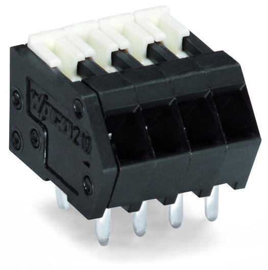

| Parameters / Models | 218-102![]() | 218-102/000-604![]() | 218-102/000-604/997-403![]() | 218-103![]() | 218-103/000-604![]() | 218-103/000-604/997-405![]() | 218-104![]() | 218-104/000-005![]() | 218-104/000-012![]() | 218-104/000-604![]() | 218-104/000-604/997-405![]() | 218-105![]() | 218-105/000-012![]() | 218-105/000-604![]() | 218-105/000-604/997-405![]() | 218-106![]() | 218-106/000-005![]() | 218-106/000-006![]() | 218-106/000-012![]() | 218-106/000-023![]() | 218-106/000-604![]() | 218-106/000-604/997-405![]() | 218-107![]() | 218-107/000-012![]() | 218-107/000-604![]() | 218-107/000-604/997-405![]() | 218-108![]() | 218-108/000-006![]() | 218-108/000-012![]() | 218-108/000-023![]() | 218-109![]() | 218-109/000-012![]() | 218-110![]() | 218-110/000-012![]() | 218-111![]() | 218-111/000-012![]() | 218-112![]() | 218-112/000-012![]() | 218-113![]() | 218-113/000-012![]() | 218-114![]() | 218-114/000-012![]() | 218-115![]() | 218-115/000-012![]() | 218-116![]() | 218-116/000-012![]() | 218-117![]() | 218-117/000-012![]() | 218-118![]() | 218-118/000-012![]() | 218-119![]() | 218-119/000-012![]() | 218-120![]() | 218-120/000-012![]() | 218-121![]() | 218-121/000-012![]() | 218-122![]() | 218-122/000-012![]() | 218-123![]() | 218-123/000-012![]() | 218-124![]() | 218-502![]() | 218-502/000-006![]() | 218-502/000-012![]() | 218-502/000-604![]() | 218-502/000-604/997-403![]() | 218-503![]() | 218-503/000-012![]() | 218-503/000-604![]() | 218-503/000-604/997-405![]() | 218-504![]() | 218-504/000-012![]() | 218-504/000-604![]() | 218-504/000-604/997-405![]() | 218-505![]() | 218-505/000-006![]() | 218-505/000-604![]() | 218-505/000-604/997-405![]() | 218-506![]() | 218-506/000-012![]() | 218-506/000-604![]() | 218-506/000-604/997-405![]() | 218-507![]() | 218-507/000-012![]() | 218-507/000-604![]() | 218-507/000-604/997-405![]() | 218-508![]() | 218-508/000-012![]() | 218-509![]() | 218-509/000-012![]() | 218-510![]() | 218-510/000-012![]() | 218-511![]() | 218-511/000-012![]() | 218-512![]() | 218-512/000-005![]() | 218-512/000-012![]() | 218-513![]() | 218-513/000-012![]() | 218-514![]() |
| Actuation type | Confirmation slide switch | Confirmation slide switch | Confirmation slide switch | Confirmation slide switch | Confirmation slide switch | Confirmation slide switch | Confirmation slide switch | Confirmation slide switch | Confirmation slide switch | Confirmation slide switch | Confirmation slide switch | Confirmation slide switch | Confirmation slide switch | Confirmation slide switch | Confirmation slide switch | Confirmation slide switch | Confirmation slide switch | Confirmation slide switch | Confirmation slide switch | Confirmation slide switch | Confirmation slide switch | Confirmation slide switch | Confirmation slide switch | Confirmation slide switch | Confirmation slide switch | Confirmation slide switch | Confirmation slide switch | Confirmation slide switch | Confirmation slide switch | Confirmation slide switch | Confirmation slide switch | Confirmation slide switch | Confirmation slide switch | Confirmation slide switch | Confirmation slide switch | Confirmation slide switch | Confirmation slide switch | Confirmation slide switch | Confirmation slide switch | Confirmation slide switch | Confirmation slide switch | Confirmation slide switch | Confirmation slide switch | Confirmation slide switch | Confirmation slide switch | Confirmation slide switch | Confirmation slide switch | Confirmation slide switch | Confirmation slide switch | Confirmation slide switch | Confirmation slide switch | Confirmation slide switch | Confirmation slide switch | Confirmation slide switch | Confirmation slide switch | Confirmation slide switch | Confirmation slide switch | Confirmation slide switch | Confirmation slide switch | Confirmation slide switch | Confirmation slide switch | Confirmation slide switch | Confirmation slide switch | Confirmation slide switch | Confirmation slide switch | Confirmation slide switch | Confirmation slide switch | Confirmation slide switch | Confirmation slide switch | Confirmation slide switch | Confirmation slide switch | Confirmation slide switch | Confirmation slide switch | Confirmation slide switch | Confirmation slide switch | Confirmation slide switch | Confirmation slide switch | Confirmation slide switch | Confirmation slide switch | Confirmation slide switch | Confirmation slide switch | Confirmation slide switch | Confirmation slide switch | Confirmation slide switch | Confirmation slide switch | Confirmation slide switch | Confirmation slide switch | Confirmation slide switch | Confirmation slide switch | Confirmation slide switch | Confirmation slide switch | Confirmation slide switch | Confirmation slide switch | Confirmation slide switch | Confirmation slide switch | Confirmation slide switch | Confirmation slide switch | Confirmation slide switch | Confirmation slide switch | Confirmation slide switch |
| Clamping spring material | Chrome nickel spring steel (CrNi) | Chrome nickel spring steel (CrNi) | Chrome nickel spring steel (CrNi) | Chrome nickel spring steel (CrNi) | Chrome nickel spring steel (CrNi) | Chrome nickel spring steel (CrNi) | Chrome nickel spring steel (CrNi) | Chrome nickel spring steel (CrNi) | Chrome nickel spring steel (CrNi) | Chrome nickel spring steel (CrNi) | Chrome nickel spring steel (CrNi) | Chrome nickel spring steel (CrNi) | Chrome nickel spring steel (CrNi) | Chrome nickel spring steel (CrNi) | Chrome nickel spring steel (CrNi) | Chrome nickel spring steel (CrNi) | Chrome nickel spring steel (CrNi) | Chrome nickel spring steel (CrNi) | Chrome nickel spring steel (CrNi) | Chrome nickel spring steel (CrNi) | Chrome nickel spring steel (CrNi) | Chrome nickel spring steel (CrNi) | Chrome nickel spring steel (CrNi) | Chrome nickel spring steel (CrNi) | Chrome nickel spring steel (CrNi) | Chrome nickel spring steel (CrNi) | Chrome nickel spring steel (CrNi) | Chrome nickel spring steel (CrNi) | Chrome nickel spring steel (CrNi) | Chrome nickel spring steel (CrNi) | Chrome nickel spring steel (CrNi) | Chrome nickel spring steel (CrNi) | Chrome nickel spring steel (CrNi) | Chrome nickel spring steel (CrNi) | Chrome nickel spring steel (CrNi) | Chrome nickel spring steel (CrNi) | Chrome nickel spring steel (CrNi) | Chrome nickel spring steel (CrNi) | Chrome nickel spring steel (CrNi) | Chrome nickel spring steel (CrNi) | Chrome nickel spring steel (CrNi) | Chrome nickel spring steel (CrNi) | Chrome nickel spring steel (CrNi) | Chrome nickel spring steel (CrNi) | Chrome nickel spring steel (CrNi) | Chrome nickel spring steel (CrNi) | Chrome nickel spring steel (CrNi) | Chrome nickel spring steel (CrNi) | Chrome nickel spring steel (CrNi) | Chrome nickel spring steel (CrNi) | Chrome nickel spring steel (CrNi) | Chrome nickel spring steel (CrNi) | Chrome nickel spring steel (CrNi) | Chrome nickel spring steel (CrNi) | Chrome nickel spring steel (CrNi) | Chrome nickel spring steel (CrNi) | Chrome nickel spring steel (CrNi) | Chrome nickel spring steel (CrNi) | Chrome nickel spring steel (CrNi) | Chrome nickel spring steel (CrNi) | Chrome nickel spring steel (CrNi) | Chrome nickel spring steel (CrNi) | Chrome nickel spring steel (CrNi) | Chrome nickel spring steel (CrNi) | Chrome nickel spring steel (CrNi) | Chrome nickel spring steel (CrNi) | Chrome nickel spring steel (CrNi) | Chrome nickel spring steel (CrNi) | Chrome nickel spring steel (CrNi) | Chrome nickel spring steel (CrNi) | Chrome nickel spring steel (CrNi) | Chrome nickel spring steel (CrNi) | Chrome nickel spring steel (CrNi) | Chrome nickel spring steel (CrNi) | Chrome nickel spring steel (CrNi) | Chrome nickel spring steel (CrNi) | Chrome nickel spring steel (CrNi) | Chrome nickel spring steel (CrNi) | Chrome nickel spring steel (CrNi) | Chrome nickel spring steel (CrNi) | Chrome nickel spring steel (CrNi) | Chrome nickel spring steel (CrNi) | Chrome nickel spring steel (CrNi) | Chrome nickel spring steel (CrNi) | Chrome nickel spring steel (CrNi) | Chrome nickel spring steel (CrNi) | Chrome nickel spring steel (CrNi) | Chrome nickel spring steel (CrNi) | Chrome nickel spring steel (CrNi) | Chrome nickel spring steel (CrNi) | Chrome nickel spring steel (CrNi) | Chrome nickel spring steel (CrNi) | Chrome nickel spring steel (CrNi) | Chrome nickel spring steel (CrNi) | Chrome nickel spring steel (CrNi) | Chrome nickel spring steel (CrNi) | Chrome nickel spring steel (CrNi) | Chrome nickel spring steel (CrNi) | Chrome nickel spring steel (CrNi) | Chrome nickel spring steel (CrNi) |
| Цвет | gray | black | black | gray | black | black | gray | red | orange | black | black | gray | orange | black | black | gray | red | blue | orange | green | black | black | gray | orange | black | black | gray | blue | orange | green | gray | orange | gray | orange | gray | orange | gray | orange | gray | orange | gray | orange | gray | orange | gray | orange | gray | orange | gray | orange | gray | orange | gray | orange | gray | orange | gray | orange | gray | orange | gray | gray | blue | orange | black | black | gray | orange | black | black | gray | orange | black | black | gray | blue | black | black | gray | orange | black | black | gray | orange | black | black | gray | orange | gray | orange | gray | orange | gray | orange | gray | red | orange | gray | orange | gray |
| Conductor entry angle to the PCB, ° | 40 | 40 | 40 | 40 | 40 | 40 | 40 | 40 | 40 | 40 | 40 | 40 | 40 | 40 | 40 | 40 | 40 | 40 | 40 | 40 | 40 | 40 | 40 | 40 | 40 | 40 | 40 | 40 | 40 | 40 | 40 | 40 | 40 | 40 | 40 | 40 | 40 | 40 | 40 | 40 | 40 | 40 | 40 | 40 | 40 | 40 | 40 | 40 | 40 | 40 | 40 | 40 | 40 | 40 | 40 | 40 | 40 | 40 | 40 | 40 | 40 | 40 | 40 | 40 | 40 | 40 | 40 | 40 | 40 | 40 | 40 | 40 | 40 | 40 | 40 | 40 | 40 | 40 | 40 | 40 | 40 | 40 | 40 | 40 | 40 | 40 | 40 | 40 | 40 | 40 | 40 | 40 | 40 | 40 | 40 | 40 | 40 | 40 | 40 | 40 |
| Connection technology | CAGE CLAMP® | CAGE CLAMP® | CAGE CLAMP® | CAGE CLAMP® | CAGE CLAMP® | CAGE CLAMP® | CAGE CLAMP® | CAGE CLAMP® | CAGE CLAMP® | CAGE CLAMP® | CAGE CLAMP® | CAGE CLAMP® | CAGE CLAMP® | CAGE CLAMP® | CAGE CLAMP® | CAGE CLAMP® | CAGE CLAMP® | CAGE CLAMP® | CAGE CLAMP® | CAGE CLAMP® | CAGE CLAMP® | CAGE CLAMP® | CAGE CLAMP® | CAGE CLAMP® | CAGE CLAMP® | CAGE CLAMP® | CAGE CLAMP® | CAGE CLAMP® | CAGE CLAMP® | CAGE CLAMP® | CAGE CLAMP® | CAGE CLAMP® | CAGE CLAMP® | CAGE CLAMP® | CAGE CLAMP® | CAGE CLAMP® | CAGE CLAMP® | CAGE CLAMP® | CAGE CLAMP® | CAGE CLAMP® | CAGE CLAMP® | CAGE CLAMP® | CAGE CLAMP® | CAGE CLAMP® | CAGE CLAMP® | CAGE CLAMP® | CAGE CLAMP® | CAGE CLAMP® | CAGE CLAMP® | CAGE CLAMP® | CAGE CLAMP® | CAGE CLAMP® | CAGE CLAMP® | CAGE CLAMP® | CAGE CLAMP® | CAGE CLAMP® | CAGE CLAMP® | CAGE CLAMP® | CAGE CLAMP® | CAGE CLAMP® | CAGE CLAMP® | CAGE CLAMP® | CAGE CLAMP® | CAGE CLAMP® | CAGE CLAMP® | CAGE CLAMP® | CAGE CLAMP® | CAGE CLAMP® | CAGE CLAMP® | CAGE CLAMP® | CAGE CLAMP® | CAGE CLAMP® | CAGE CLAMP® | CAGE CLAMP® | CAGE CLAMP® | CAGE CLAMP® | CAGE CLAMP® | CAGE CLAMP® | CAGE CLAMP® | CAGE CLAMP® | CAGE CLAMP® | CAGE CLAMP® | CAGE CLAMP® | CAGE CLAMP® | CAGE CLAMP® | CAGE CLAMP® | CAGE CLAMP® | CAGE CLAMP® | CAGE CLAMP® | CAGE CLAMP® | CAGE CLAMP® | CAGE CLAMP® | CAGE CLAMP® | CAGE CLAMP® | CAGE CLAMP® | CAGE CLAMP® | CAGE CLAMP® | CAGE CLAMP® | CAGE CLAMP® | CAGE CLAMP® |
| Contact material | Electrolytic copper (Ecu) | Electrolytic copper (Ecu) | Electrolytic copper (Ecu) | Electrolytic copper (Ecu) | Electrolytic copper (Ecu) | Electrolytic copper (Ecu) | Electrolytic copper (Ecu) | Electrolytic copper (Ecu) | Electrolytic copper (Ecu) | Electrolytic copper (Ecu) | Electrolytic copper (Ecu) | Electrolytic copper (Ecu) | Electrolytic copper (Ecu) | Electrolytic copper (Ecu) | Electrolytic copper (Ecu) | Electrolytic copper (Ecu) | Electrolytic copper (Ecu) | Electrolytic copper (Ecu) | Electrolytic copper (Ecu) | Electrolytic copper (Ecu) | Electrolytic copper (Ecu) | Electrolytic copper (Ecu) | Electrolytic copper (Ecu) | Electrolytic copper (Ecu) | Electrolytic copper (Ecu) | Electrolytic copper (Ecu) | Electrolytic copper (Ecu) | Electrolytic copper (Ecu) | Electrolytic copper (Ecu) | Electrolytic copper (Ecu) | Electrolytic copper (Ecu) | Electrolytic copper (Ecu) | Electrolytic copper (Ecu) | Electrolytic copper (Ecu) | Electrolytic copper (Ecu) | Electrolytic copper (Ecu) | Electrolytic copper (Ecu) | Electrolytic copper (Ecu) | Electrolytic copper (Ecu) | Electrolytic copper (Ecu) | Electrolytic copper (Ecu) | Electrolytic copper (Ecu) | Electrolytic copper (Ecu) | Electrolytic copper (Ecu) | Electrolytic copper (Ecu) | Electrolytic copper (Ecu) | Electrolytic copper (Ecu) | Electrolytic copper (Ecu) | Electrolytic copper (Ecu) | Electrolytic copper (Ecu) | Electrolytic copper (Ecu) | Electrolytic copper (Ecu) | Electrolytic copper (Ecu) | Electrolytic copper (Ecu) | Electrolytic copper (Ecu) | Electrolytic copper (Ecu) | Electrolytic copper (Ecu) | Electrolytic copper (Ecu) | Electrolytic copper (Ecu) | Electrolytic copper (Ecu) | Electrolytic copper (Ecu) | Electrolytic copper (Ecu) | Electrolytic copper (Ecu) | Electrolytic copper (Ecu) | Electrolytic copper (Ecu) | Electrolytic copper (Ecu) | Electrolytic copper (Ecu) | Electrolytic copper (Ecu) | Electrolytic copper (Ecu) | Electrolytic copper (Ecu) | Electrolytic copper (Ecu) | Electrolytic copper (Ecu) | Electrolytic copper (Ecu) | Electrolytic copper (Ecu) | Electrolytic copper (Ecu) | Electrolytic copper (Ecu) | Electrolytic copper (Ecu) | Electrolytic copper (Ecu) | Electrolytic copper (Ecu) | Electrolytic copper (Ecu) | Electrolytic copper (Ecu) | Electrolytic copper (Ecu) | Electrolytic copper (Ecu) | Electrolytic copper (Ecu) | Electrolytic copper (Ecu) | Electrolytic copper (Ecu) | Electrolytic copper (Ecu) | Electrolytic copper (Ecu) | Electrolytic copper (Ecu) | Electrolytic copper (Ecu) | Electrolytic copper (Ecu) | Electrolytic copper (Ecu) | Electrolytic copper (Ecu) | Electrolytic copper (Ecu) | Electrolytic copper (Ecu) | Electrolytic copper (Ecu) | Electrolytic copper (Ecu) | Electrolytic copper (Ecu) | Electrolytic copper (Ecu) | Electrolytic copper (Ecu) |
| Contact plating | tin-plated | tin-plated | tin-plated | tin-plated | tin-plated | tin-plated | tin-plated | tin-plated | tin-plated | tin-plated | tin-plated | tin-plated | tin-plated | tin-plated | tin-plated | tin-plated | tin-plated | tin-plated | tin-plated | tin-plated | tin-plated | tin-plated | tin-plated | tin-plated | tin-plated | tin-plated | tin-plated | tin-plated | tin-plated | tin-plated | tin-plated | tin-plated | tin-plated | tin-plated | tin-plated | tin-plated | tin-plated | tin-plated | tin-plated | tin-plated | tin-plated | tin-plated | tin-plated | tin-plated | tin-plated | tin-plated | tin-plated | tin-plated | tin-plated | tin-plated | tin-plated | tin-plated | tin-plated | tin-plated | tin-plated | tin-plated | tin-plated | tin-plated | tin-plated | tin-plated | tin-plated | tin-plated | tin-plated | tin-plated | tin-plated | tin-plated | tin-plated | tin-plated | tin-plated | tin-plated | tin-plated | tin-plated | tin-plated | tin-plated | tin-plated | tin-plated | tin-plated | tin-plated | tin-plated | tin-plated | tin-plated | tin-plated | tin-plated | tin-plated | tin-plated | tin-plated | tin-plated | tin-plated | tin-plated | tin-plated | tin-plated | tin-plated | tin-plated | tin-plated | tin-plated | tin-plated | tin-plated | tin-plated | tin-plated | tin-plated |
| Country of origin | PL | PL | CH | PL | PL | DE | PL | PL | PL | DE | PL | PL | PL | DE | PL | PL | PL | PL | PL | CH | PL | PL | PL | CH | PL | PL | PL | PL | PL | PL | PL | PL | PL | PL | PL | PL | PL | PL | PL | PL | PL | PL | PL | PL | CH | PL | PL | PL | PL | PL | CH | PL | PL | PL | CH | PL | PL | PL | CH | PL | PL | PL | CH | PL | PL | CH | PL | PL | PL | DE | PL | PL | PL | PL | PL | PL | PL | PL | PL | PL | PL | |||||||||||||||||||
| Габариты: глубина | 13 mm / 0.512 inch | 13 mm / 0.512 inch | 13 mm / 0.512 inch | 13 mm / 0.512 inch | 13 mm / 0.512 inch | 13 mm / 0.512 inch | 13 mm / 0.512 inch | 13 mm / 0.512 inch | 13 mm / 0.512 inch | 13 mm / 0.512 inch | 13 mm / 0.512 inch | 13 mm / 0.551 inch | 13 mm / 0.512 inch | 13 mm / 0.512 inch | 13 mm / 0.512 inch | 13 mm / 0.512 inch | 13 mm / 0.512 inch | 13 mm / 0.512 inch | 13 mm / 0.512 inch | 13 mm / 0.512 inch | 13 mm / 0.512 inch | 13 mm / 0.512 inch | 13 mm / 0.512 inch | 13 mm / 0.512 inch | 13 mm / 0.512 inch | 13 mm / 0.512 inch | 13 mm / 0.512 inch | 13 mm / 0.512 inch | 13 mm / 0.512 inch | 13 mm / 0.512 inch | 13 mm / 0.512 inch | 13 mm / 0.512 inch | 13 mm / 0.512 inch | 13 mm / 0.512 inch | 13 mm / 0.512 inch | 13 mm / 0.512 inch | 13 mm / 0.512 inch | 13 mm / 0.512 inch | 13 mm / 0.512 inch | 13 mm / 0.512 inch | 13 mm / 0.512 inch | 13 mm / 0.512 inch | 13 mm / 0.512 inch | 13 mm / 0.512 inch | 13 mm / 0.512 inch | 13 mm / 0.512 inch | 13 mm / 0.512 inch | 13 mm / 0.512 inch | 13 mm / 0.512 inch | 13 mm / 0.512 inch | 13 mm / 0.512 inch | 13 mm / 0.512 inch | 13 mm / 0.512 inch | 13 mm / 0.512 inch | 13 mm / 0.512 inch | 13 mm / 0.512 inch | 13 mm / 0.512 inch | 13 mm / 0.512 inch | 13 mm / 0.512 inch | 13 mm / 0.512 inch | 13 mm / 0.512 inch | 13 mm / 0.512 inch | 13 mm / 0.512 inch | 13 mm / 0.512 inch | 13 mm / 0.512 inch | 13 mm / 0.512 inch | 13 mm / 0.512 inch | 13 mm / 0.512 inch | 13 mm / 0.512 inch | 13 mm / 0.512 inch | 13 mm / 0.512 inch | 13 mm / 0.512 inch | 13 mm / 0.512 inch | 13 mm / 0.512 inch | 13 mm / 0.512 inch | 13 mm / 0.512 inch | 13 mm / 0.512 inch | 13 mm / 0.512 inch | 13 mm / 0.512 inch | 13 mm / 0.512 inch | 13 mm / 0.512 inch | 13 mm / 0.512 inch | 13 mm / 0.512 inch | 13 mm / 0.512 inch | 13 mm / 0.512 inch | 13 mm / 0.512 inch | 13 mm / 0.512 inch | 13 mm / 0.512 inch | 13 mm / 0.512 inch | 13 mm / 0.512 inch | 13 mm / 0.512 inch | 13 mm / 0.512 inch | 13 mm / 0.512 inch | 13 mm / 0.512 inch | 13 mm / 0.512 inch | 13 mm / 0.512 inch | 13 mm / 0.512 inch | 13 mm / 0.512 inch | 13 mm / 0.512 inch | 13 mm / 0.512 inch |
| Drilled hole diameter (tolerance), мм | 1.1(+ 0.1) | 1.1(+ 0.1) | 1.1(+ 0.1) | 1.1(+ 0.1) | 1.1(+ 0.1) | 1.1(+ 0.1) | 1.1(+ 0.1) | 1.1(+ 0.1) | 1.1(+ 0.1) | 1.1(+ 0.1) | 1.1(+ 0.1) | 1.1(+ 0.1) | 1.1(+ 0.1) | 1.1(+ 0.1) | 1.1(+ 0.1) | 1.1(+ 0.1) | 1.1(+ 0.1) | 1.1(+ 0.1) | 1.1(+ 0.1) | 1.1(+ 0.1) | 1.1(+ 0.1) | 1.1(+ 0.1) | 1.1(+ 0.1) | 1.1(+ 0.1) | 1.1(+ 0.1) | 1.1(+ 0.1) | 1.1(+ 0.1) | 1.1(+ 0.1) | 1.1(+ 0.1) | 1.1(+ 0.1) | 1.1(+ 0.1) | 1.1(+ 0.1) | 1.1(+ 0.1) | 1.1(+ 0.1) | 1.1(+ 0.1) | 1.1(+ 0.1) | 1.1(+ 0.1) | 1.1(+ 0.1) | 1.1(+ 0.1) | 1.1(+ 0.1) | 1.1(+ 0.1) | 1.1(+ 0.1) | 1.1(+ 0.1) | 1.1(+ 0.1) | 1.1(+ 0.1) | 1.1(+ 0.1) | 1.1(+ 0.1) | 1.1(+ 0.1) | 1.1(+ 0.1) | 1.1(+ 0.1) | 1.1(+ 0.1) | 1.1(+ 0.1) | 1.1(+ 0.1) | 1.1(+ 0.1) | 1.1(+ 0.1) | 1.1(+ 0.1) | 1.1(+ 0.1) | 1.1(+ 0.1) | 1.1(+ 0.1) | 1.1(+ 0.1) | 1.1(+ 0.1) | 1.1(+ 0.1) | 1.1(+ 0.1) | 1.1(+ 0.1) | 1.1(+ 0.1) | 1.1(+ 0.1) | 1.1(+ 0.1) | 1.1(+ 0.1) | 1.1(+ 0.1) | 1.1(+ 0.1) | 1.1(+ 0.1) | 1.1(+ 0.1) | 1.1(+ 0.1) | 1.1(+ 0.1) | 1.1(+ 0.1) | 1.1(+ 0.1) | ||||||||||||||||||||||||
| Fine-stranded conductor | 0.08 … 0.5 mm² / 28 … 20 AWG | 0.08 … 0.5 mm² / 28 … 20 AWG | 0.08 … 0.5 mm² / 28 … 20 AWG | 0.08 … 0.5 mm² / 28 … 20 AWG | 0.08 … 0.5 mm² / 28 … 20 AWG | 0.08 … 0.5 mm² / 28 … 20 AWG | 0.08 … 0.5 mm² / 28 … 20 AWG | 0.08 … 0.5 mm² / 28 … 20 AWG | 0.08 … 0.5 mm² / 28 … 20 AWG | 0.08 … 0.5 mm² / 28 … 20 AWG | 0.08 … 0.5 mm² / 28 … 20 AWG | 0.08 … 0.5 mm² / 28 … 20 AWG | 0.08 … 0.5 mm² / 28 … 20 AWG | 0.08 … 0.5 mm² / 28 … 20 AWG | 0.08 … 0.5 mm² / 28 … 20 AWG | 0.08 … 0.5 mm² / 28 … 20 AWG | 0.08 … 0.5 mm² / 28 … 20 AWG | 0.08 … 0.5 mm² / 28 … 20 AWG | 0.08 … 0.5 mm² / 28 … 20 AWG | 0.08 … 0.5 mm² / 28 … 20 AWG | 0.08 … 0.5 mm² / 28 … 20 AWG | 0.08 … 0.5 mm² / 28 … 20 AWG | 0.08 … 0.5 mm² / 28 … 20 AWG | 0.08 … 0.5 mm² / 28 … 20 AWG | 0.08 … 0.5 mm² / 28 … 20 AWG | 0.08 … 0.5 mm² / 28 … 20 AWG | 0.08 … 0.5 mm² / 28 … 20 AWG | 0.08 … 0.5 mm² / 28 … 20 AWG | 0.08 … 0.5 mm² / 28 … 20 AWG | 0.08 … 0.5 mm² / 28 … 20 AWG | 0.08 … 0.5 mm² / 28 … 20 AWG | 0.08 … 0.5 mm² / 28 … 20 AWG | 0.08 … 0.5 mm² / 28 … 20 AWG | 0.08 … 0.5 mm² / 28 … 20 AWG | 0.08 … 0.5 mm² / 28 … 20 AWG | 0.08 … 0.5 mm² / 28 … 20 AWG | 0.08 … 0.5 mm² / 28 … 20 AWG | 0.08 … 0.5 mm² / 28 … 20 AWG | 0.08 … 0.5 mm² / 28 … 20 AWG | 0.08 … 0.5 mm² / 28 … 20 AWG | 0.08 … 0.5 mm² / 28 … 20 AWG | 0.08 … 0.5 mm² / 28 … 20 AWG | 0.08 … 0.5 mm² / 28 … 20 AWG | 0.08 … 0.5 mm² / 28 … 20 AWG | 0.08 … 0.5 mm² / 28 … 20 AWG | 0.08 … 0.5 mm² / 28 … 20 AWG | 0.08 … 0.5 mm² / 28 … 20 AWG | 0.08 … 0.5 mm² / 28 … 20 AWG | 0.08 … 0.5 mm² / 28 … 20 AWG | 0.08 … 0.5 mm² / 28 … 20 AWG | 0.08 … 0.5 mm² / 28 … 20 AWG | 0.08 … 0.5 mm² / 28 … 20 AWG | 0.08 … 0.5 mm² / 28 … 20 AWG | 0.08 … 0.5 mm² / 28 … 20 AWG | 0.08 … 0.5 mm² / 28 … 20 AWG | 0.08 … 0.5 mm² / 28 … 20 AWG | 0.08 … 0.5 mm² / 28 … 20 AWG | 0.08 … 0.5 mm² / 28 … 20 AWG | 0.08 … 0.5 mm² / 28 … 20 AWG | 0.08 … 0.5 mm² / 28 … 20 AWG | 0.08 … 0.5 mm² / 28 … 20 AWG | 0.08 … 0.5 mm² / 28 … 20 AWG | 0.08 … 0.5 mm² / 28 … 20 AWG | 0.08 … 0.5 mm² / 28 … 20 AWG | 0.08 … 0.5 mm² / 28 … 20 AWG | 0.08 … 0.5 mm² / 28 … 20 AWG | 0.08 … 0.5 mm² / 28 … 20 AWG | 0.08 … 0.5 mm² / 28 … 20 AWG | 0.08 … 0.5 mm² / 28 … 20 AWG | 0.08 … 0.5 mm² / 28 … 20 AWG | 0.08 … 0.5 mm² / 28 … 20 AWG | 0.08 … 0.5 mm² / 28 … 20 AWG | 0.08 … 0.5 mm² / 28 … 20 AWG | 0.08 … 0.5 mm² / 28 … 20 AWG | 0.08 … 0.5 mm² / 28 … 20 AWG | 0.08 … 0.5 mm² / 28 … 20 AWG | 0.08 … 0.5 mm² / 28 … 20 AWG | 0.08 … 0.5 mm² / 28 … 20 AWG | 0.08 … 0.5 mm² / 28 … 20 AWG | 0.08 … 0.5 mm² / 28 … 20 AWG | 0.08 … 0.5 mm² / 28 … 20 AWG | 0.08 … 0.5 mm² / 28 … 20 AWG | 0.08 … 0.5 mm² / 28 … 20 AWG | 0.08 … 0.5 mm² / 28 … 20 AWG | 0.08 … 0.5 mm² / 28 … 20 AWG | 0.08 … 0.5 mm² / 28 … 20 AWG | 0.08 … 0.5 mm² / 28 … 20 AWG | 0.08 … 0.5 mm² / 28 … 20 AWG | 0.08 … 0.5 mm² / 28 … 20 AWG | 0.08 … 0.5 mm² / 28 … 20 AWG | 0.08 … 0.5 mm² / 28 … 20 AWG | 0.08 … 0.5 mm² / 28 … 20 AWG | 0.08 … 0.5 mm² / 28 … 20 AWG | 0.08 … 0.5 mm² / 28 … 20 AWG | 0.08 … 0.5 mm² / 28 … 20 AWG | 0.08 … 0.5 mm² / 28 … 20 AWG | 0.08 … 0.5 mm² / 28 … 20 AWG | 0.08 … 0.5 mm² / 28 … 20 AWG | 0.08 … 0.5 mm² / 28 … 20 AWG | 0.08 … 0.5 mm² / 28 … 20 AWG |
| Fine-stranded conductor with ferrule with plastic collar | 0.25 mm² | 0.25 mm² | 0.25 mm² | 0.25 mm² | 0.25 mm² | 0.25 mm² | 0.25 mm² | 0.25 mm² | 0.25 mm² | 0.25 mm² | 0.25 mm² | 0.25 mm² | 0.25 mm² | 0.25 mm² | 0.25 mm² | 0.25 mm² | 0.25 mm² | 0.25 mm² | 0.25 mm² | 0.25 mm² | 0.25 mm² | 0.25 mm² | 0.25 mm² | 0.25 mm² | 0.25 mm² | 0.25 mm² | 0.25 mm² | 0.25 mm² | 0.25 mm² | 0.25 mm² | 0.25 mm² | 0.25 mm² | 0.25 mm² | 0.25 mm² | 0.25 mm² | 0.25 mm² | 0.25 mm² | 0.25 mm² | 0.25 mm² | 0.25 mm² | 0.25 mm² | 0.25 mm² | 0.25 mm² | 0.25 mm² | 0.25 mm² | 0.25 mm² | 0.25 mm² | 0.25 mm² | 0.25 mm² | 0.25 mm² | 0.25 mm² | 0.25 mm² | 0.25 mm² | 0.25 mm² | 0.25 mm² | 0.25 mm² | 0.25 mm² | 0.25 mm² | 0.25 mm² | 0.25 mm² | 0.25 mm² | 0.25 mm² | 0.25 mm² | 0.25 mm² | 0.25 mm² | 0.25 mm² | 0.25 mm² | 0.25 mm² | 0.25 mm² | 0.25 mm² | 0.25 mm² | 0.25 mm² | 0.25 mm² | 0.25 mm² | 0.25 mm² | 0.25 mm² | 0.25 mm² | 0.25 mm² | 0.25 mm² | 0.25 mm² | 0.25 mm² | 0.25 mm² | 0.25 mm² | 0.25 mm² | 0.25 mm² | 0.25 mm² | 0.25 mm² | 0.25 mm² | 0.25 mm² | 0.25 mm² | 0.25 mm² | 0.25 mm² | 0.25 mm² | 0.25 mm² | 0.25 mm² | 0.25 mm² | 0.25 mm² | 0.25 mm² | 0.25 mm² | 0.25 mm² |
| Fine-stranded conductor with ferrule without plastic collar | 0.25 mm² | 0.25 mm² | 0.25 mm² | 0.25 mm² | 0.25 mm² | 0.25 mm² | 0.25 mm² | 0.25 mm² | 0.25 mm² | 0.25 mm² | 0.25 mm² | 0.25 mm² | 0.25 mm² | 0.25 mm² | 0.25 mm² | 0.25 mm² | 0.25 mm² | 0.25 mm² | 0.25 mm² | 0.25 mm² | 0.25 mm² | 0.25 mm² | 0.25 mm² | 0.25 mm² | 0.25 mm² | 0.25 mm² | 0.25 mm² | 0.25 mm² | 0.25 mm² | 0.25 mm² | 0.25 mm² | 0.25 mm² | 0.25 mm² | 0.25 mm² | 0.25 mm² | 0.25 mm² | 0.25 mm² | 0.25 mm² | 0.25 mm² | 0.25 mm² | 0.25 mm² | 0.25 mm² | 0.25 mm² | 0.25 mm² | 0.25 mm² | 0.25 mm² | 0.25 mm² | 0.25 mm² | 0.25 mm² | 0.25 mm² | 0.25 mm² | 0.25 mm² | 0.25 mm² | 0.25 mm² | 0.25 mm² | 0.25 mm² | 0.25 mm² | 0.25 mm² | 0.25 mm² | 0.25 mm² | 0.25 mm² | 0.25 mm² | 0.25 mm² | 0.25 mm² | 0.25 mm² | 0.25 mm² | 0.25 mm² | 0.25 mm² | 0.25 mm² | 0.25 mm² | 0.25 mm² | 0.25 mm² | 0.25 mm² | 0.25 mm² | 0.25 mm² | 0.25 mm² | 0.25 mm² | 0.25 mm² | 0.25 mm² | 0.25 mm² | 0.25 mm² | 0.25 mm² | 0.25 mm² | 0.25 mm² | 0.25 mm² | 0.25 mm² | 0.25 mm² | 0.25 mm² | 0.25 mm² | 0.25 mm² | 0.25 mm² | 0.25 mm² | 0.25 mm² | 0.25 mm² | 0.25 mm² | 0.25 mm² | 0.25 mm² | 0.25 mm² | 0.25 mm² | 0.25 mm² |
| Fire load, MJ | 0.011 | 0.011 | 0.013 | 0.015 | 0.015 | 0.019 | 0.019 | 0.019 | 0.019 | 0.023 | 0.023 | 0.023 | 0.027 | 0.027 | 0.027 | 0.027 | 0.027 | 0.027 | 0.031 | 0.031 | 0.031 | 0.033 | 0.035 | 0.035 | 0.035 | 0.035 | 0.039 | 0.039 | 0.043 | 0.043 | 0.047 | 0.047 | 0.051 | 0.051 | 0.055 | 0.055 | 0.059 | 0.059 | 0.063 | 0.063 | 0.067 | 0.067 | 0.071 | 0.071 | 0.075 | 0.075 | 0.079 | 0.079 | 0.083 | 0.083 | 0.087 | 0.087 | 0.091 | 0.091 | 0.095 | 0.099 | 0.011 | 0.011 | 0.011 | 0.011 | 0.013 | 0.015 | 0.015 | 0.015 | 0.019 | 0.019 | 0.019 | 0.023 | 0.023 | 0.023 | 0.027 | 0.027 | 0.027 | 0.031 | 0.031 | 0.031 | 0.035 | 0.035 | 0.039 | 0.039 | 0.043 | 0.043 | 0.047 | 0.047 | 0.051 | 0.051 | 0.051 | 0.055 | 0.055 | 0.059 | ||||||||||
| Flammability class per UL94 | V0 | V2 | V2 | V0 | V2 | V2 | V0 | V0 | V0 | V2 | V2 | V0 | V0 | V2 | V2 | V0 | V0 | V0 | V0 | V0 | V2 | V2 | V0 | V0 | V2 | V2 | V0 | V0 | V0 | V0 | V0 | V0 | V0 | V0 | V0 | V0 | V0 | V0 | V0 | V0 | V0 | V0 | V0 | V0 | V0 | V0 | V0 | V0 | V0 | V0 | V0 | V0 | V0 | V0 | V0 | V0 | V0 | V0 | V0 | V0 | V0 | V0 | V0 | V0 | V2 | V2 | V0 | V0 | V2 | V2 | V0 | V0 | V2 | V2 | V0 | V0 | V2 | V2 | V0 | V0 | V2 | V2 | V0 | V0 | V2 | V2 | V0 | V0 | V0 | V0 | V0 | V0 | V0 | V0 | V0 | V0 | V0 | V0 | V0 | V0 |
| GTIN | 4044918877589 | 4045454038601 | 4045454425647 | 4044918877619 | 4045454471880 | 4055143410168 | 4044918877664 | 4044918877626 | 4044918877640 | 4045454471897 | 4055143410199 | 4044918877695 | 4044918877688 | 4045454471903 | 4055143410182 | 4044918877756 | 4044918877718 | 4044918877725 | 4044918877732 | 4044918877749 | 4045454422233 | 4045454471989 | 4044918877794 | 4044918877787 | 4045454461324 | 4045454471996 | 4044918877831 | 4044918877800 | 4044918877817 | 4044918877824 | 4044918877855 | 4044918877848 | 4044918877886 | 4044918877879 | 4017332998307 | 4044918877893 | 4044918877916 | 4044918877909 | 4044918877947 | 4044918877930 | 4044918877978 | 4044918877961 | 4044918877992 | 4044918877985 | 4044918878029 | 4044918878012 | 4017332998369 | 4044918878036 | 4044918878050 | 4044918878043 | 4045454182267 | 4044918878067 | 4044918878081 | 4044918878074 | 4044918988087 | 4044918878111 | 4017332998406 | 4044918878128 | 4017332998338 | 4044918878135 | 4044918878166 | 4044918878203 | 4044918876940 | 4044918878197 | 4045454341916 | 4045454417215 | 4044918878241 | 4044918878234 | 4045454471910 | 4045454472009 | 4044918878289 | 4044918878272 | 4045454471927 | 4045454472016 | 4044918878340 | 4044918878319 | 4045454471934 | 4045454472023 | 4044918878371 | 4044918878364 | 4045454471941 | 4045454472030 | 4044918878401 | 4044918878395 | 4045454341930 | 4055143410175 | 4044918878425 | 4044918878418 | 4044918878456 | 4044918878449 | 4044918878487 | 4044918878470 | 4044918878517 | 4044918878500 | 4044918878555 | 4044918878531 | 4044918878548 | 4044918878586 | 4044918878579 | 4044918878623 |
| Height | 10.9 mm / 0.429 inch | 10.9 mm / 0.429 inch | 10.9 mm / 0.429 inch | 10.9 mm / 0.429 inch | 10.9 mm / 0.429 inch | 10.9 mm / 0.429 inch | 10.9 mm / 0.429 inch | 10.9 mm / 0.429 inch | 10.9 mm / 0.429 inch | 10.9 mm / 0.429 inch | 10.9 mm / 0.429 inch | 10.9 mm / 0.429 inch | 10.9 mm / 0.429 inch | 10.9 mm / 0.429 inch | 10.9 mm / 0.429 inch | 10.9 mm / 0.429 inch | 10.9 mm / 0.429 inch | 10.9 mm / 0.429 inch | 10.9 mm / 0.429 inch | 10.9 mm / 0.429 inch | 10.9 mm / 0.429 inch | 10.9 mm / 0.429 inch | 10.9 mm / 0.429 inch | 10.9 mm / 0.429 inch | 10.9 mm / 0.429 inch | 10.9 mm / 0.429 inch | 10.9 mm / 0.429 inch | 10.9 mm / 0.429 inch | 10.9 mm / 0.429 inch | 10.9 mm / 0.429 inch | 10.9 mm / 0.429 inch | 10.9 mm / 0.429 inch | 10.9 mm / 0.429 inch | 10.9 mm / 0.429 inch | 10.9 mm / 0.429 inch | 10.9 mm / 0.429 inch | 10.9 mm / 0.429 inch | 10.9 mm / 0.429 inch | 10.9 mm / 0.429 inch | 10.9 mm / 0.429 inch | 10.9 mm / 0.429 inch | 10.9 mm / 0.429 inch | 10.9 mm / 0.429 inch | 10.9 mm / 0.429 inch | 10.9 mm / 0.429 inch | 10.9 mm / 0.429 inch | 10.9 mm / 0.429 inch | 10.9 mm / 0.429 inch | 10.9 mm / 0.429 inch | 10.9 mm / 0.429 inch | 10.9 mm / 0.429 inch | 10.9 mm / 0.429 inch | 10.9 mm / 0.429 inch | 10.9 mm / 0.429 inch | 10.9 mm / 0.429 inch | 10.9 mm / 0.429 inch | 10.9 mm / 0.429 inch | 10.9 mm / 0.429 inch | 10.9 mm / 0.429 inch | 10.9 mm / 0.429 inch | 10.9 mm / 0.429 inch | 10.9 mm / 0.429 inch | 10.9 mm / 0.429 inch | 10.9 mm / 0.429 inch | 10.9 mm / 0.429 inch | 10.9 mm / 0.429 inch | 10.9 mm / 0.429 inch | 10.9 mm / 0.429 inch | 10.9 mm / 0.429 inch | 10.9 mm / 0.429 inch | 10.9 mm / 0.429 inch | 10.9 mm / 0.429 inch | 10.9 mm / 0.429 inch | 10.9 mm / 0.429 inch | 10.9 mm / 0.429 inch | 10.9 mm / 0.429 inch | 10.9 mm / 0.429 inch | 10.9 mm / 0.429 inch | 10.9 mm / 0.429 inch | 10.9 mm / 0.429 inch | 10.9 mm / 0.429 inch | 10.9 mm / 0.429 inch | 10.9 mm / 0.429 inch | 10.9 mm / 0.429 inch | 10.9 mm / 0.429 inch | 10.9 mm / 0.429 inch | 10.9 mm / 0.429 inch | 10.9 mm / 0.429 inch | 10.9 mm / 0.429 inch | 10.9 mm / 0.429 inch | 10.9 mm / 0.429 inch | 10.9 mm / 0.429 inch | 10.9 mm / 0.429 inch | 10.9 mm / 0.429 inch | 10.9 mm / 0.429 inch | 10.9 mm / 0.429 inch | 10.9 mm / 0.429 inch | 10.9 mm / 0.429 inch | 10.9 mm / 0.429 inch | 10.9 mm / 0.429 inch |
| Height from the surface | 8.1 mm / 0.319 inch | 8.1 mm / 0.319 inch | 8.1 mm / 0.319 inch | 8.1 mm / 0.319 inch | 8.1 mm / 0.319 inch | 8.1 mm / 0.319 inch | 8.1 mm / 0.319 inch | 8.1 mm / 0.319 inch | 8.1 mm / 0.319 inch | 8.1 mm / 0.319 inch | 8.1 mm / 0.319 inch | 8.1 mm / 0.319 inch | 8.1 mm / 0.319 inch | 8.1 mm / 0.319 inch | 8.1 mm / 0.319 inch | 8.1 mm / 0.319 inch | 8.1 mm / 0.319 inch | 8.1 mm / 0.319 inch | 8.1 mm / 0.319 inch | 8.1 mm / 0.319 inch | 8.1 mm / 0.319 inch | 8.1 mm / 0.319 inch | 8.1 mm / 0.319 inch | 8.1 mm / 0.319 inch | 8.1 mm / 0.319 inch | 8.1 mm / 0.319 inch | 8.1 mm / 0.319 inch | 8.1 mm / 0.319 inch | 8.1 mm / 0.319 inch | 8.1 mm / 0.319 inch | 8.1 mm / 0.319 inch | 8.1 mm / 0.319 inch | 8.1 mm / 0.319 inch | 8.1 mm / 0.319 inch | 8.1 mm / 0.319 inch | 8.1 mm / 0.319 inch | 8.1 mm / 0.319 inch | 8.1 mm / 0.319 inch | 8.1 mm / 0.319 inch | 8.1 mm / 0.319 inch | 8.1 mm / 0.319 inch | 8.1 mm / 0.319 inch | 8.1 mm / 0.319 inch | 8.1 mm / 0.319 inch | 8.1 mm / 0.319 inch | 8.1 mm / 0.319 inch | 8.1 mm / 0.319 inch | 8.1 mm / 0.319 inch | 8.1 mm / 0.319 inch | 8.1 mm / 0.319 inch | 8.1 mm / 0.319 inch | 8.1 mm / 0.319 inch | 8.1 mm / 0.319 inch | 8.1 mm / 0.319 inch | 8.1 mm / 0.319 inch | 8.1 mm / 0.319 inch | 8.1 mm / 0.319 inch | 8.1 mm / 0.319 inch | 8.1 mm / 0.319 inch | 8.1 mm / 0.319 inch | 8.1 mm / 0.319 inch | 8.1 mm / 0.319 inch | 8.1 mm / 0.319 inch | 8.1 mm / 0.319 inch | 8.1 mm / 0.319 inch | 8.1 mm / 0.319 inch | 8.1 mm / 0.319 inch | 8.1 mm / 0.319 inch | 8.1 mm / 0.319 inch | 8.1 mm / 0.319 inch | 8.1 mm / 0.319 inch | 8.1 mm / 0.319 inch | 8.1 mm / 0.319 inch | 8.1 mm / 0.319 inch | 8.1 mm / 0.319 inch | 8.1 mm / 0.319 inch | 8.1 mm / 0.319 inch | 8.1 mm / 0.319 inch | 8.1 mm / 0.319 inch | 8.1 mm / 0.319 inch | 8.1 mm / 0.319 inch | 8.1 mm / 0.319 inch | 8.1 mm / 0.319 inch | 8.1 mm / 0.319 inch | 8.1 mm / 0.319 inch | 8.1 mm / 0.319 inch | 8.1 mm / 0.319 inch | 8.1 mm / 0.319 inch | 8.1 mm / 0.319 inch | 8.1 mm / 0.319 inch | 8.1 mm / 0.319 inch | 8.1 mm / 0.319 inch | 8.1 mm / 0.319 inch | 8.1 mm / 0.319 inch | 8.1 mm / 0.319 inch | 8.1 mm / 0.319 inch | 8.1 mm / 0.319 inch | 8.1 mm / 0.319 inch | 8.1 mm / 0.319 inch | 8.1 mm / 0.319 inch |
| Insulating material | Polyamide 66 (PA 66) | Polyamide 46 (PA 46) | Polyamide 46 (PA 46) | Polyamide 66 (PA 66) | Polyamide 46 (PA 46) | Polyamide 46 (PA 46) | Polyamide 66 (PA 66) | Polyamide 66 (PA 66) | Polyamide 66 (PA 66) | Polyamide 46 (PA 46) | Polyamide 46 (PA 46) | Polyamide 66 (PA 66) | Polyamide 66 (PA 66) | Polyamide 46 (PA 46) | Polyamide 46 (PA 46) | Polyamide 66 (PA 66) | Polyamide 66 (PA 66) | Polyamide 66 (PA 66) | Polyamide 66 (PA 66) | Polyamide 66 (PA 66) | Polyamide 46 (PA 46) | Polyamide 46 (PA 46) | Polyamide 66 (PA 66) | Polyamide 66 (PA 66) | Polyamide 46 (PA 46) | Polyamide 46 (PA 46) | Polyamide 66 (PA 66) | Polyamide 66 (PA 66) | Polyamide 66 (PA 66) | Polyamide 66 (PA 66) | Polyamide 66 (PA 66) | Polyamide 66 (PA 66) | Polyamide 66 (PA 66) | Polyamide 66 (PA 66) | Polyamide 66 (PA 66) | Polyamide 66 (PA 66) | Polyamide 66 (PA 66) | Polyamide 66 (PA 66) | Polyamide 66 (PA 66) | Polyamide 66 (PA 66) | Polyamide 66 (PA 66) | Polyamide 66 (PA 66) | Polyamide 66 (PA 66) | Polyamide 66 (PA 66) | Polyamide 66 (PA 66) | Polyamide 66 (PA 66) | Polyamide 66 (PA 66) | Polyamide 66 (PA 66) | Polyamide 66 (PA 66) | Polyamide 66 (PA 66) | Polyamide 66 (PA 66) | Polyamide 66 (PA 66) | Polyamide 66 (PA 66) | Polyamide 66 (PA 66) | Polyamide 66 (PA 66) | Polyamide 66 (PA 66) | Polyamide 66 (PA 66) | Polyamide 66 (PA 66) | Polyamide 66 (PA 66) | Polyamide 66 (PA 66) | Polyamide 66 (PA 66) | Polyamide 66 (PA 66) | Polyamide 66 (PA 66) | Polyamide 66 (PA 66) | Polyamide 46 (PA 46) | Polyamide 46 (PA 46) | Polyamide 66 (PA 66) | Polyamide 66 (PA 66) | Polyamide 46 (PA 46) | Polyamide 46 (PA 46) | Polyamide 66 (PA 66) | Polyamide 66 (PA 66) | Polyamide 46 (PA 46) | Polyamide 46 (PA 46) | Polyamide 66 (PA 66) | Polyamide 66 (PA 66) | Polyamide 46 (PA 46) | Polyamide 46 (PA 46) | Polyamide 66 (PA 66) | Polyamide 66 (PA 66) | Polyamide 46 (PA 46) | Polyamide 46 (PA 46) | Polyamide 66 (PA 66) | Polyamide 66 (PA 66) | Polyamide 46 (PA 46) | Polyamide 46 (PA 46) | Polyamide 66 (PA 66) | Polyamide 66 (PA 66) | Polyamide 66 (PA 66) | Polyamide 66 (PA 66) | Polyamide 66 (PA 66) | Polyamide 66 (PA 66) | Polyamide 66 (PA 66) | Polyamide 66 (PA 66) | Polyamide 66 (PA 66) | Polyamide 66 (PA 66) | Polyamide 66 (PA 66) | Polyamide 66 (PA 66) | Polyamide 66 (PA 66) | Polyamide 66 (PA 66) |
| Legend (ratings) | (III / 2) ≙ Overvoltage category III / Pollution degree 2 | (III / 2) ≙ Overvoltage category III / Pollution degree 2 | (III / 2) ≙ Overvoltage category III / Pollution degree 2 | (III / 2) ≙ Overvoltage category III / Pollution degree 2 | (III / 2) ≙ Overvoltage category III / Pollution degree 2 | (III / 2) ≙ Overvoltage category III / Pollution degree 2 | (III / 2) ≙ Overvoltage category III / Pollution degree 2 | (III / 2) ≙ Overvoltage category III / Pollution degree 2 | (III / 2) ≙ Overvoltage category III / Pollution degree 2 | (III / 2) ≙ Overvoltage category III / Pollution degree 2 | (III / 2) ≙ Overvoltage category III / Pollution degree 2 | (III / 2) ≙ Overvoltage category III / Pollution degree 2 | (III / 2) ≙ Overvoltage category III / Pollution degree 2 | (III / 2) ≙ Overvoltage category III / Pollution degree 2 | (III / 2) ≙ Overvoltage category III / Pollution degree 2 | (III / 2) ≙ Overvoltage category III / Pollution degree 2 | (III / 2) ≙ Overvoltage category III / Pollution degree 2 | (III / 2) ≙ Overvoltage category III / Pollution degree 2 | (III / 2) ≙ Overvoltage category III / Pollution degree 2 | (III / 2) ≙ Overvoltage category III / Pollution degree 2 | (III / 2) ≙ Overvoltage category III / Pollution degree 2 | (III / 2) ≙ Overvoltage category III / Pollution degree 2 | (III / 2) ≙ Overvoltage category III / Pollution degree 2 | (III / 2) ≙ Overvoltage category III / Pollution degree 2 | (III / 2) ≙ Overvoltage category III / Pollution degree 2 | (III / 2) ≙ Overvoltage category III / Pollution degree 2 | (III / 2) ≙ Overvoltage category III / Pollution degree 2 | (III / 2) ≙ Overvoltage category III / Pollution degree 2 | (III / 2) ≙ Overvoltage category III / Pollution degree 2 | (III / 2) ≙ Overvoltage category III / Pollution degree 2 | (III / 2) ≙ Overvoltage category III / Pollution degree 2 | (III / 2) ≙ Overvoltage category III / Pollution degree 2 | (III / 2) ≙ Overvoltage category III / Pollution degree 2 | (III / 2) ≙ Overvoltage category III / Pollution degree 2 | (III / 2) ≙ Overvoltage category III / Pollution degree 2 | (III / 2) ≙ Overvoltage category III / Pollution degree 2 | (III / 2) ≙ Overvoltage category III / Pollution degree 2 | (III / 2) ≙ Overvoltage category III / Pollution degree 2 | (III / 2) ≙ Overvoltage category III / Pollution degree 2 | (III / 2) ≙ Overvoltage category III / Pollution degree 2 | (III / 2) ≙ Overvoltage category III / Pollution degree 2 | (III / 2) ≙ Overvoltage category III / Pollution degree 2 | (III / 2) ≙ Overvoltage category III / Pollution degree 2 | (III / 2) ≙ Overvoltage category III / Pollution degree 2 | (III / 2) ≙ Overvoltage category III / Pollution degree 2 | (III / 2) ≙ Overvoltage category III / Pollution degree 2 | (III / 2) ≙ Overvoltage category III / Pollution degree 2 | (III / 2) ≙ Overvoltage category III / Pollution degree 2 | (III / 2) ≙ Overvoltage category III / Pollution degree 2 | (III / 2) ≙ Overvoltage category III / Pollution degree 2 | (III / 2) ≙ Overvoltage category III / Pollution degree 2 | (III / 2) ≙ Overvoltage category III / Pollution degree 2 | (III / 2) ≙ Overvoltage category III / Pollution degree 2 | (III / 2) ≙ Overvoltage category III / Pollution degree 2 | (III / 2) ≙ Overvoltage category III / Pollution degree 2 | (III / 2) ≙ Overvoltage category III / Pollution degree 2 | (III / 2) ≙ Overvoltage category III / Pollution degree 2 | (III / 2) ≙ Overvoltage category III / Pollution degree 2 | (III / 2) ≙ Overvoltage category III / Pollution degree 2 | (III / 2) ≙ Overvoltage category III / Pollution degree 2 | (III / 2) ≙ Overvoltage category III / Pollution degree 2 | (III / 2) ≙ Overvoltage category III / Pollution degree 2 | (III / 2) ≙ Overvoltage category III / Pollution degree 2 | (III / 2) ≙ Overvoltage category III / Pollution degree 2 | (III / 2) ≙ Overvoltage category III / Pollution degree 2 | (III / 2) ≙ Overvoltage category III / Pollution degree 2 | (III / 2) ≙ Overvoltage category III / Pollution degree 2 | (III / 2) ≙ Overvoltage category III / Pollution degree 2 | (III / 2) ≙ Overvoltage category III / Pollution degree 2 | (III / 2) ≙ Overvoltage category III / Pollution degree 2 | (III / 2) ≙ Overvoltage category III / Pollution degree 2 | (III / 2) ≙ Overvoltage category III / Pollution degree 2 | (III / 2) ≙ Overvoltage category III / Pollution degree 2 | (III / 2) ≙ Overvoltage category III / Pollution degree 2 | (III / 2) ≙ Overvoltage category III / Pollution degree 2 | (III / 2) ≙ Overvoltage category III / Pollution degree 2 | (III / 2) ≙ Overvoltage category III / Pollution degree 2 | (III / 2) ≙ Overvoltage category III / Pollution degree 2 | (III / 2) ≙ Overvoltage category III / Pollution degree 2 | (III / 2) ≙ Overvoltage category III / Pollution degree 2 | (III / 2) ≙ Overvoltage category III / Pollution degree 2 | (III / 2) ≙ Overvoltage category III / Pollution degree 2 | (III / 2) ≙ Overvoltage category III / Pollution degree 2 | (III / 2) ≙ Overvoltage category III / Pollution degree 2 | (III / 2) ≙ Overvoltage category III / Pollution degree 2 | (III / 2) ≙ Overvoltage category III / Pollution degree 2 | (III / 2) ≙ Overvoltage category III / Pollution degree 2 | (III / 2) ≙ Overvoltage category III / Pollution degree 2 | (III / 2) ≙ Overvoltage category III / Pollution degree 2 | (III / 2) ≙ Overvoltage category III / Pollution degree 2 | (III / 2) ≙ Overvoltage category III / Pollution degree 2 | (III / 2) ≙ Overvoltage category III / Pollution degree 2 | (III / 2) ≙ Overvoltage category III / Pollution degree 2 | (III / 2) ≙ Overvoltage category III / Pollution degree 2 | (III / 2) ≙ Overvoltage category III / Pollution degree 2 | (III / 2) ≙ Overvoltage category III / Pollution degree 2 | (III / 2) ≙ Overvoltage category III / Pollution degree 2 | (III / 2) ≙ Overvoltage category III / Pollution degree 2 | (III / 2) ≙ Overvoltage category III / Pollution degree 2 | (III / 2) ≙ Overvoltage category III / Pollution degree 2 |
| Limit temperature range | -60 … +105 °C | -60 … +115 °C | -60 … +115 °C | -60 … +105 °C | -60 … +115 °C | -60 … +115 °C | -60 … +105 °C | -60 … +105 °C | -60 … +105 °C | -60 … +115 °C | -60 … +115 °C | -60 … +105 °C | -60 … +105 °C | -60 … +115 °C | -60 … +115 °C | -60 … +105 °C | -60 … +105 °C | -60 … +105 °C | -60 … +105 °C | -60 … +105 °C | -60 … +115 °C | -60 … +115 °C | -60 … +105 °C | -60 … +105 °C | -60 … +115 °C | -60 … +115 °C | -60 … +105 °C | -60 … +105 °C | -60 … +105 °C | -60 … +105 °C | -60 … +105 °C | -60 … +105 °C | -60 … +105 °C | -60 … +105 °C | -60 … +105 °C | -60 … +105 °C | -60 … +105 °C | -60 … +105 °C | -60 … +105 °C | -60 … +105 °C | -60 … +105 °C | -60 … +105 °C | -60 … +105 °C | -60 … +105 °C | -60 … +105 °C | -60 … +105 °C | -60 … +105 °C | -60 … +105 °C | -60 … +105 °C | -60 … +105 °C | -60 … +105 °C | -60 … +105 °C | -60 … +105 °C | -60 … +105 °C | -60 … +105 °C | -60 … +105 °C | -60 … +105 °C | -60 … +105 °C | -60 … +105 °C | -60 … +105 °C | -60 … +105 °C | -60 … +105 °C | -60 … +105 °C | -60 … +105 °C | -60 … +115 °C | -60 … +115 °C | -60 … +105 °C | -60 … +105 °C | -60 … +115 °C | -60 … +115 °C | -60 … +105 °C | -60 … +105 °C | -60 … +115 °C | -60 … +115 °C | -60 … +105 °C | -60 … +105 °C | -60 … +115 °C | -60 … +115 °C | -60 … +105 °C | -60 … +105 °C | -60 … +115 °C | -60 … +115 °C | -60 … +105 °C | -60 … +105 °C | -60 … +115 °C | -60 … +115 °C | -60 … +105 °C | -60 … +105 °C | -60 … +105 °C | -60 … +105 °C | -60 … +105 °C | -60 … +105 °C | -60 … +105 °C | -60 … +105 °C | -60 … +105 °C | -60 … +105 °C | -60 … +105 °C | -60 … +105 °C | -60 … +105 °C | -60 … +105 °C |
| Material group | I | III a | III a | I | III a | III a | I | I | I | III a | III a | I | I | III a | III a | I | I | I | I | I | III a | III a | I | I | III a | III a | I | I | I | I | I | I | I | I | I | I | I | I | I | I | I | I | I | I | I | I | I | I | I | I | I | I | I | I | I | I | I | I | I | I | I | I | I | I | III a | III a | I | I | III a | III a | I | I | III a | III a | I | I | III a | III a | I | I | III a | III a | I | I | III a | III a | I | I | I | I | I | I | I | I | I | I | I | I | I | I |
| Number of Poles | 2 | 2 | 2 | 3 | 3 | 3 | 4 | 4 | 4 | 4 | 4 | 5 | 5 | 5 | 5 | 6 | 6 | 6 | 6 | 6 | 6 | 6 | 7 | 7 | 7 | 7 | 8 | 8 | 8 | 8 | 9 | 9 | 10 | 10 | 11 | 11 | 12 | 12 | 13 | 13 | 14 | 14 | 15 | 15 | 16 | 16 | 17 | 17 | 18 | 18 | 19 | 19 | 20 | 20 | 21 | 21 | 22 | 22 | 23 | 23 | 24 | 2 | 2 | 2 | 2 | 2 | 3 | 3 | 3 | 3 | 4 | 4 | 4 | 4 | 5 | 5 | 5 | 5 | 6 | 6 | 6 | 6 | 7 | 7 | 7 | 7 | 8 | 8 | 9 | 9 | 10 | 10 | 11 | 11 | 12 | 12 | 12 | 13 | 13 | 14 |
| Number of connection types | 1 | 1 | 1 | 1 | 1 | 1 | 1 | 1 | 1 | 1 | 1 | 1 | 1 | 1 | 1 | 1 | 1 | 1 | 1 | 1 | 1 | 1 | 1 | 1 | 1 | 1 | 1 | 1 | 1 | 1 | 1 | 1 | 1 | 1 | 1 | 1 | 1 | 1 | 1 | 1 | 1 | 1 | 1 | 1 | 1 | 1 | 1 | 1 | 1 | 1 | 1 | 1 | 1 | 1 | 1 | 1 | 1 | 1 | 1 | 1 | 1 | 1 | 1 | 1 | 1 | 1 | 1 | 1 | 1 | 1 | 1 | 1 | 1 | 1 | 1 | 1 | 1 | 1 | 1 | 1 | 1 | 1 | 1 | 1 | 1 | 1 | 1 | 1 | 1 | 1 | 1 | 1 | 1 | 1 | 1 | 1 | 1 | 1 | 1 | 1 |
| Number of levels | 1 | 1 | 1 | 1 | 1 | 1 | 1 | 1 | 1 | 1 | 1 | 1 | 1 | 1 | 1 | 1 | 1 | 1 | 1 | 1 | 1 | 1 | 1 | 1 | 1 | 1 | 1 | 1 | 1 | 1 | 1 | 1 | 1 | 1 | 1 | 1 | 1 | 1 | 1 | 1 | 1 | 1 | 1 | 1 | 1 | 1 | 1 | 1 | 1 | 1 | 1 | 1 | 1 | 1 | 1 | 1 | 1 | 1 | 1 | 1 | 1 | 1 | 1 | 1 | 1 | 1 | 1 | 1 | 1 | 1 | 1 | 1 | 1 | 1 | 1 | 1 | 1 | 1 | 1 | 1 | 1 | 1 | 1 | 1 | 1 | 1 | 1 | 1 | 1 | 1 | 1 | 1 | 1 | 1 | 1 | 1 | 1 | 1 | 1 | 1 |
| Number of solder pins per potential | 2 | 2 | 2 | 2 | 2 | 2 | 2 | 2 | 2 | 2 | 2 | 2 | 2 | 2 | 2 | 2 | 2 | 2 | 2 | 2 | 2 | 2 | 2 | 2 | 2 | 2 | 2 | 2 | 2 | 2 | 2 | 2 | 2 | 2 | 2 | 2 | 2 | 2 | 2 | 2 | 2 | 2 | 2 | 2 | 2 | 2 | 2 | 2 | 2 | 2 | 2 | 2 | 2 | 2 | 2 | 2 | 2 | 2 | 2 | 2 | 2 | 2 | 2 | 2 | 2 | 2 | 2 | 2 | 2 | 2 | 2 | 2 | 2 | 2 | 2 | 2 | 2 | 2 | 2 | 2 | 2 | 2 | 2 | 2 | 2 | 2 | 2 | 2 | 2 | 2 | 2 | 2 | 2 | 2 | 2 | 2 | 2 | 2 | 2 | 2 |
| PCB contact | THT | THR | THR | THT | THR | THR | THT | THT | THT | THR | THR | THT | THT | THR | THR | THT | THT | THT | THT | THT | THR | THR | THT | THT | THR | THR | THT | THT | THT | THT | THT | THT | THT | THT | THT | THT | THT | THT | THT | THT | THT | THT | THT | THT | THT | THT | THT | THT | THT | THT | THT | THT | THT | THT | THT | THT | THT | THT | THT | THT | THT | THT | THT | THT | THR | THR | THT | THT | THR | THR | THT | THT | THR | THR | THT | THT | THR | THR | THT | THT | THR | THR | THT | THT | THR | THR | THT | THT | THT | THT | THT | THT | THT | THT | THT | THT | THT | THT | THT | THT |
| Packaging type | bag | BOX | bag | bag | bag | bag | bag | bag | bag | |||||||||||||||||||||||||||||||||||||||||||||||||||||||||||||||||||||||||||||||||||||||||||
| Pin spacing | 2.5 mm (0.098 inch) | 2.5 mm (0.098 inch) | 2.5 mm (0.098 inch) | 2.5 mm (0.098 inch) | 2.5 mm (0.098 inch) | 2.5 mm (0.098 inch) | 2.5 mm (0.098 inch) | 2.5 mm (0.098 inch) | 2.5 mm (0.098 inch) | 2.5 mm (0.098 inch) | 2.5 mm (0.098 inch) | 2.5 mm (0.098 inch) | 2.5 mm (0.098 inch) | 2.5 mm (0.098 inch) | 2.5 mm (0.098 inch) | 2.5 mm (0.098 inch) | 2.5 mm (0.098 inch) | 2.5 mm (0.098 inch) | 2.5 mm (0.098 inch) | 2.5 mm (0.098 inch) | 2.5 mm (0.098 inch) | 2.5 mm (0.098 inch) | 2.5 mm (0.098 inch) | 2.5 mm (0.098 inch) | 2.5 mm (0.098 inch) | 2.5 mm (0.098 inch) | 2.5 mm (0.098 inch) | 2.5 mm (0.098 inch) | 2.5 mm (0.098 inch) | 2.5 mm (0.098 inch) | 2.5 mm (0.098 inch) | 2.5 mm (0.098 inch) | 2.5 mm (0.098 inch) | 2.5 mm (0.098 inch) | 2.5 mm (0.098 inch) | 2.5 mm (0.098 inch) | 2.5 mm (0.098 inch) | 2.5 mm (0.098 inch) | 2.5 mm (0.098 inch) | 2.5 mm (0.098 inch) | 2.5 mm (0.098 inch) | 2.5 mm (0.098 inch) | 2.5 mm (0.098 inch) | 2.5 mm (0.098 inch) | 2.5 mm (0.098 inch) | 2.5 mm (0.098 inch) | 2.5 mm (0.098 inch) | 2.5 mm (0.098 inch) | 2.5 mm (0.098 inch) | 2.5 mm (0.098 inch) | 2.5 mm (0.098 inch) | 2.5 mm (0.098 inch) | 2.5 mm (0.098 inch) | 2.5 mm (0.098 inch) | 2.5 mm (0.098 inch) | 2.5 mm (0.098 inch) | 2.5 mm (0.098 inch) | 2.5 mm (0.098 inch) | 2.5 mm (0.098 inch) | 2.5 mm (0.098 inch) | 2.5 mm (0.098 inch) | 2.54 mm (0.1 inch) | 2.54 mm (0.1 inch) | 2.54 mm (0.1 inch) | 2.54 mm (0.1 inch) | 2.54 mm (0.1 inch) | 2.54 mm (0.1 inch) | 2.54 mm (0.1 inch) | 2.54 mm (0.1 inch) | 2.54 mm (0.1 inch) | 2.54 mm (0.1 inch) | 2.54 mm (0.1 inch) | 2.54 mm (0.1 inch) | 2.54 mm (0.1 inch) | 2.54 mm (0.1 inch) | 2.54 mm (0.1 inch) | 2.54 mm (0.1 inch) | 2.54 mm (0.1 inch) | 2.54 mm (0.1 inch) | 2.54 mm (0.1 inch) | 2.54 mm (0.1 inch) | 2.54 mm (0.1 inch) | 2.54 mm (0.1 inch) | 2.54 mm (0.1 inch) | 2.54 mm (0.1 inch) | 2.54 mm (0.1 inch) | 2.54 mm (0.1 inch) | 2.54 mm (0.1 inch) | 2.54 mm (0.1 inch) | 2.54 mm (0.1 inch) | 2.54 mm (0.1 inch) | 2.54 mm (0.1 inch) | 2.54 mm (0.1 inch) | 2.54 mm (0.1 inch) | 2.54 mm (0.1 inch) | 2.54 mm (0.1 inch) | 2.54 mm (0.1 inch) | 2.54 mm (0.1 inch) | 2.54 mm (0.1 inch) | 2.54 mm (0.1 inch) |
| Plated through-hole diameter (THR), мм | 1.1 (+ 0.1) | 1.1 (+ 0.1) | 1.1 (+ 0.1) | 1.1 (+ 0.1) | 1.1 (+ 0.1) | 1.1 (+ 0.1) | 1.1 (+ 0.1) | 1.1 (+ 0.1) | 1.1 (+ 0.1) | 1.1 (+ 0.1) | 1.1 (+ 0.1) | 1.1 (+ 0.1) | 1.1 (+ 0.1) | 1.1 (+ 0.1) | 1.1 (+ 0.1) | 1.1 (+ 0.1) | 1.1 (+ 0.1) | 1.1 (+ 0.1) | 1.1 (+ 0.1) | 1.1 (+ 0.1) | 1.1 (+ 0.1) | 1.1 (+ 0.1) | 1.1 (+ 0.1) | 1.1 (+ 0.1) | ||||||||||||||||||||||||||||||||||||||||||||||||||||||||||||||||||||||||||||
| Product Group | 4 (Printed Circuit) | 4 (Printed Circuit) | 4 (Printed Circuit) | 4 (Printed Circuit) | 4 (Printed Circuit) | 4 (Printed Circuit) | 4 (Printed Circuit) | 4 (Printed Circuit) | 4 (Printed Circuit) | 4 (Printed Circuit) | 4 (Printed Circuit) | 4 (Printed Circuit) | 4 (Printed Circuit) | 4 (Printed Circuit) | 4 (Printed Circuit) | 4 (Printed Circuit) | 4 (Printed Circuit) | 4 (Printed Circuit) | 4 (Printed Circuit) | 4 (Printed Circuit) | 4 (Printed Circuit) | 4 (Printed Circuit) | 4 (Printed Circuit) | 4 (Printed Circuit) | 4 (Printed Circuit) | 4 (Printed Circuit) | 4 (Printed Circuit) | 4 (Printed Circuit) | 4 (Printed Circuit) | 4 (Printed Circuit) | 4 (Printed Circuit) | 4 (Printed Circuit) | 4 (Printed Circuit) | 4 (Printed Circuit) | 4 (Printed Circuit) | 4 (Printed Circuit) | 4 (Printed Circuit) | 4 (Printed Circuit) | 4 (Printed Circuit) | 4 (Printed Circuit) | 4 (Printed Circuit) | 4 (Printed Circuit) | 4 (Printed Circuit) | 4 (Printed Circuit) | 4 (Printed Circuit) | 4 (Printed Circuit) | 4 (Printed Circuit) | 4 (Printed Circuit) | 4 (Printed Circuit) | 4 (Printed Circuit) | 4 (Printed Circuit) | 4 (Printed Circuit) | 4 (Printed Circuit) | 4 (Printed Circuit) | 4 (Printed Circuit) | 4 (Printed Circuit) | 4 (Printed Circuit) | 4 (Printed Circuit) | 4 (Printed Circuit) | 4 (Printed Circuit) | 4 (Printed Circuit) | 4 (Printed Circuit) | 4 (Printed Circuit) | 4 (Printed Circuit) | 4 (Printed Circuit) | 4 (Printed Circuit) | 4 (Printed Circuit) | 4 (Printed Circuit) | ||||||||||||||||||||||||||||||||
| Rated current, A | 6 | 6 | 6 | 6 | 6 | 6 | 6 | 6 | 6 | 6 | 6 | 6 | 6 | 6 | 6 | 6 | 6 | 6 | 6 | 6 | 6 | 6 | 6 | 6 | 6 | 6 | 6 | 6 | 6 | 6 | 6 | 6 | 6 | 6 | 6 | 6 | 6 | 6 | 6 | 6 | 6 | 6 | 6 | 6 | 6 | 6 | 6 | 6 | 6 | 6 | 6 | 6 | 6 | 6 | 6 | 6 | 6 | 6 | 6 | 6 | 6 | 6 | 6 | 6 | 6 | 6 | 6 | 6 | 6 | 6 | 6 | 6 | 6 | 6 | 6 | 6 | 6 | 6 | 6 | 6 | 6 | 6 | 6 | 6 | 6 | 6 | 6 | 6 | 6 | 6 | 6 | 6 | 6 | 6 | 6 | 6 | 6 | 6 | 6 | 6 |
| Rated impulse voltage (II / 2), kV | 2.5 | 2.5 | 2.5 | 2.5 | 2.5 | 2.5 | 2.5 | 2.5 | 2.5 | 2.5 | 2.5 | 2.5 | 2.5 | 2.5 | 2.5 | 2.5 | 2.5 | 2.5 | 2.5 | 2.5 | 2.5 | 2.5 | 2.5 | 2.5 | 2.5 | 2.5 | 2.5 | 2.5 | 2.5 | 2.5 | 2.5 | 2.5 | 2.5 | 2.5 | 2.5 | 2.5 | 2.5 | 2.5 | 2.5 | 2.5 | 2.5 | 2.5 | 2.5 | 2.5 | 2.5 | 2.5 | 2.5 | 2.5 | 2.5 | 2.5 | 2.5 | 2.5 | 2.5 | 2.5 | 2.5 | 2.5 | 2.5 | 2.5 | 2.5 | 2.5 | 2.5 | 2.5 | 2.5 | 2.5 | 2.5 | 2.5 | 2.5 | 2.5 | 2.5 | 2.5 | 2.5 | 2.5 | 2.5 | 2.5 | 2.5 | 2.5 | 2.5 | 2.5 | 2.5 | 2.5 | 2.5 | 2.5 | 2.5 | 2.5 | 2.5 | 2.5 | 2.5 | 2.5 | 2.5 | 2.5 | 2.5 | 2.5 | 2.5 | 2.5 | 2.5 | 2.5 | 2.5 | 2.5 | 2.5 | 2.5 |
| Rated impulse voltage (III / 2), kV | 2.5 | 2.5 | 2.5 | 2.5 | 2.5 | 2.5 | 2.5 | 2.5 | 2.5 | 2.5 | 2.5 | 2.5 | 2.5 | 2.5 | 2.5 | 2.5 | 2.5 | 2.5 | 2.5 | 2.5 | 2.5 | 2.5 | 2.5 | 2.5 | 2.5 | 2.5 | 2.5 | 2.5 | 2.5 | 2.5 | 2.5 | 2.5 | 2.5 | 2.5 | 2.5 | 2.5 | 2.5 | 2.5 | 2.5 | 2.5 | 2.5 | 2.5 | 2.5 | 2.5 | 2.5 | 2.5 | 2.5 | 2.5 | 2.5 | 2.5 | 2.5 | 2.5 | 2.5 | 2.5 | 2.5 | 2.5 | 2.5 | 2.5 | 2.5 | 2.5 | 2.5 | 2.5 | 2.5 | 2.5 | 2.5 | 2.5 | 2.5 | 2.5 | 2.5 | 2.5 | 2.5 | 2.5 | 2.5 | 2.5 | 2.5 | 2.5 | 2.5 | 2.5 | 2.5 | 2.5 | 2.5 | 2.5 | 2.5 | 2.5 | 2.5 | 2.5 | 2.5 | 2.5 | 2.5 | 2.5 | 2.5 | 2.5 | 2.5 | 2.5 | 2.5 | 2.5 | 2.5 | 2.5 | 2.5 | 2.5 |
| Rated impulse voltage (III / 3), kV | 2.5 | 2.5 | 2.5 | 2.5 | 2.5 | 2.5 | 2.5 | 2.5 | 2.5 | 2.5 | 2.5 | 2.5 | 2.5 | 2.5 | 2.5 | 2.5 | 2.5 | 2.5 | 2.5 | 2.5 | 2.5 | 2.5 | 2.5 | 2.5 | 2.5 | 2.5 | 2.5 | 2.5 | 2.5 | 2.5 | 2.5 | 2.5 | 2.5 | 2.5 | 2.5 | 2.5 | 2.5 | 2.5 | 2.5 | 2.5 | 2.5 | 2.5 | 2.5 | 2.5 | 2.5 | 2.5 | 2.5 | 2.5 | 2.5 | 2.5 | 2.5 | 2.5 | 2.5 | 2.5 | 2.5 | 2.5 | 2.5 | 2.5 | 2.5 | 2.5 | 2.5 | 2.5 | 2.5 | 2.5 | 2.5 | 2.5 | 2.5 | 2.5 | 2.5 | 2.5 | 2.5 | 2.5 | 2.5 | 2.5 | 2.5 | 2.5 | 2.5 | 2.5 | 2.5 | 2.5 | 2.5 | 2.5 | 2.5 | 2.5 | 2.5 | 2.5 | 2.5 | 2.5 | 2.5 | 2.5 | 2.5 | 2.5 | 2.5 | 2.5 | 2.5 | 2.5 | 2.5 | 2.5 | 2.5 | 2.5 |
| Rated voltage (II / 2), В | 320 | 320 | 320 | 320 | 320 | 320 | 320 | 320 | 320 | 320 | 320 | 320 | 320 | 320 | 320 | 320 | 320 | 320 | 320 | 320 | 320 | 320 | 320 | 320 | 320 | 320 | 320 | 320 | 320 | 320 | 320 | 320 | 320 | 320 | 320 | 320 | 320 | 320 | 320 | 320 | 320 | 320 | 320 | 320 | 320 | 320 | 320 | 320 | 320 | 320 | 320 | 320 | 320 | 320 | 320 | 320 | 320 | 320 | 320 | 320 | 320 | 320 | 320 | 320 | 320 | 320 | 320 | 320 | 320 | 320 | 320 | 320 | 320 | 320 | 320 | 320 | 320 | 320 | 320 | 320 | 320 | 320 | 320 | 320 | 320 | 320 | 320 | 320 | 320 | 320 | 320 | 320 | 320 | 320 | 320 | 320 | 320 | 320 | 320 | 320 |
| Rated voltage (III / 2), В | 160 | 160 | 160 | 160 | 160 | 160 | 160 | 160 | 160 | 160 | 160 | 160 | 160 | 160 | 160 | 160 | 160 | 160 | 160 | 160 | 160 | 160 | 160 | 160 | 160 | 160 | 160 | 160 | 160 | 160 | 160 | 160 | 160 | 160 | 160 | 160 | 160 | 160 | 160 | 160 | 160 | 160 | 160 | 160 | 160 | 160 | 160 | 160 | 160 | 160 | 160 | 160 | 160 | 160 | 160 | 160 | 160 | 160 | 160 | 160 | 160 | 160 | 160 | 160 | 160 | 160 | 160 | 160 | 160 | 160 | 160 | 160 | 160 | 160 | 160 | 160 | 160 | 160 | 160 | 160 | 160 | 160 | 160 | 160 | 160 | 160 | 160 | 160 | 160 | 160 | 160 | 160 | 160 | 160 | 160 | 160 | 160 | 160 | 160 | 160 |
| Rated voltage (III / 3), В | 80 | 32 | 32 | 80 | 32 | 32 | 80 | 80 | 80 | 32 | 80 | 80 | 80 | 32 | 32 | 80 | 80 | 80 | 80 | 80 | 32 | 32 | 80 | 80 | 32 | 32 | 80 | 80 | 80 | 80 | 80 | 80 | 80 | 80 | 80 | 80 | 80 | 80 | 80 | 80 | 80 | 80 | 80 | 80 | 80 | 80 | 80 | 80 | 80 | 80 | 80 | 80 | 80 | 80 | 80 | 80 | 80 | 80 | 80 | 80 | 80 | 80 | 80 | 80 | 32 | 32 | 80 | 80 | 32 | 32 | 80 | 80 | 32 | 32 | 80 | 80 | 32 | 32 | 80 | 80 | 32 | 32 | 80 | 80 | 32 | 32 | 80 | 80 | 80 | 80 | 80 | 80 | 80 | 80 | 80 | 80 | 80 | 80 | 80 | 80 |
| Reel diameter of tape-and-reel packaging, мм | 330 | 330 | 330 | 330 | 330 | 330 | 330 | 330 | 330 | 330 | 330 | 330 | ||||||||||||||||||||||||||||||||||||||||||||||||||||||||||||||||||||||||||||||||||||||||
| Solder pin arrangement | over the entire terminal strip, in line | over the entire terminal strip, in line | over the entire terminal strip, in line | over the entire terminal strip, in line | over the entire terminal strip, in line | over the entire terminal strip, in line | over the entire terminal strip, in line | over the entire terminal strip, in line | over the entire terminal strip, in line | over the entire terminal strip, in line | over the entire terminal strip, in line | over the entire terminal strip, in line | over the entire terminal strip, in line | over the entire terminal strip, in line | over the entire terminal strip, in line | over the entire terminal strip, in line | over the entire terminal strip, in line | over the entire terminal strip, in line | over the entire terminal strip, in line | over the entire terminal strip, in line | over the entire terminal strip, in line | over the entire terminal strip, in line | over the entire terminal strip, in line | over the entire terminal strip, in line | over the entire terminal strip, in line | over the entire terminal strip, in line | over the entire terminal strip, in line | over the entire terminal strip, in line | over the entire terminal strip, in line | over the entire terminal strip, in line | over the entire terminal strip, in line | over the entire terminal strip, in line | over the entire terminal strip, in line | over the entire terminal strip, in line | over the entire terminal strip, in line | over the entire terminal strip, in line | over the entire terminal strip, in line | over the entire terminal strip, in line | over the entire terminal strip, in line | over the entire terminal strip, in line | over the entire terminal strip, in line | over the entire terminal strip, in line | over the entire terminal strip, in line | over the entire terminal strip, in line | over the entire terminal strip, in line | over the entire terminal strip, in line | over the entire terminal strip, in line | over the entire terminal strip, in line | over the entire terminal strip, in line | over the entire terminal strip, in line | over the entire terminal strip, in line | over the entire terminal strip, in line | over the entire terminal strip, in line | over the entire terminal strip, in line | over the entire terminal strip, in line | over the entire terminal strip, in line | over the entire terminal strip, in line | over the entire terminal strip, in line | over the entire terminal strip, in line | over the entire terminal strip, in line | over the entire terminal strip, in line | over the entire terminal strip, in line | over the entire terminal strip, in line | over the entire terminal strip, in line | over the entire terminal strip, in line | over the entire terminal strip, in line | over the entire terminal strip, in line | over the entire terminal strip, in line | over the entire terminal strip, in line | over the entire terminal strip, in line | over the entire terminal strip, in line | over the entire terminal strip, in line | over the entire terminal strip, in line | over the entire terminal strip, in line | over the entire terminal strip, in line | over the entire terminal strip, in line | over the entire terminal strip, in line | over the entire terminal strip, in line | over the entire terminal strip, in line | over the entire terminal strip, in line | over the entire terminal strip, in line | over the entire terminal strip, in line | over the entire terminal strip, in line | over the entire terminal strip, in line | over the entire terminal strip, in line | over the entire terminal strip, in line | over the entire terminal strip, in line | over the entire terminal strip, in line | over the entire terminal strip, in line | over the entire terminal strip, in line | over the entire terminal strip, in line | over the entire terminal strip, in line | over the entire terminal strip, in line | over the entire terminal strip, in line | over the entire terminal strip, in line | over the entire terminal strip, in line | over the entire terminal strip, in line | over the entire terminal strip, in line | over the entire terminal strip, in line | over the entire terminal strip, in line |
| Solder pin dimensions | 0.5 x 0.75 mm | 0.5 x 0.75 mm | 0.5 x 0.75 mm | 0.5 x 0.75 mm | 0.5 x 0.75 mm | 0.5 x 0.75 mm | 0.5 x 0.75 mm | 0.5 x 0.75 mm | 0.5 x 0.75 mm | 0.5 x 0.75 mm | 0.5 x 0.75 mm | 0.5 x 0.75 mm | 0.5 x 0.75 mm | 0.5 x 0.75 mm | 0.5 x 0.75 mm | 0.5 x 0.75 mm | 0.5 x 0.75 mm | 0.5 x 0.75 mm | 0.5 x 0.75 mm | 0.5 x 0.75 mm | 0.5 x 0.75 mm | 0.5 x 0.75 mm | 0.5 x 0.75 mm | 0.5 x 0.75 mm | 0.5 x 0.75 mm | 0.5 x 0.75 mm | 0.5 x 0.75 mm | 0.5 x 0.75 mm | 0.5 x 0.75 mm | 0.5 x 0.75 mm | 0.5 x 0.75 mm | 0.5 x 0.75 mm | 0.5 x 0.75 mm | 0.5 x 0.75 mm | 0.5 x 0.75 mm | 0.5 x 0.75 mm | 0.5 x 0.75 mm | 0.5 x 0.75 mm | 0.5 x 0.75 mm | 0.5 x 0.75 mm | 0.5 x 0.75 mm | 0.5 x 0.75 mm | 0.5 x 0.75 mm | 0.5 x 0.75 mm | 0.5 x 0.75 mm | 0.5 x 0.75 mm | 0.5 x 0.75 mm | 0.5 x 0.75 mm | 0.5 x 0.75 mm | 0.5 x 0.75 mm | 0.5 x 0.75 mm | 0.5 x 0.75 mm | 0.5 x 0.75 mm | 0.5 x 0.75 mm | 0.5 x 0.75 mm | 0.5 x 0.75 mm | 0.5 x 0.75 mm | 0.5 x 0.75 mm | 0.5 x 0.75 mm | 0.5 x 0.75 mm | 0.5 x 0.75 mm | 0.5 x 0.75 mm | 0.5 x 0.75 mm | 0.5 x 0.75 mm | 0.5 x 0.75 mm | 0.5 x 0.75 mm | 0.5 x 0.75 mm | 0.5 x 0.75 mm | 0.5 x 0.75 mm | 0.5 x 0.75 mm | 0.5 x 0.75 mm | 0.5 x 0.75 mm | 0.5 x 0.75 mm | 0.5 x 0.75 mm | 0.5 x 0.75 mm | 0.5 x 0.75 mm | 0.5 x 0.75 mm | 0.5 x 0.75 mm | 0.5 x 0.75 mm | 0.5 x 0.75 mm | 0.5 x 0.75 mm | 0.5 x 0.75 mm | 0.5 x 0.75 mm | 0.5 x 0.75 mm | 0.5 x 0.75 mm | 0.5 x 0.75 mm | 0.5 x 0.75 mm | 0.5 x 0.75 mm | 0.5 x 0.75 mm | 0.5 x 0.75 mm | 0.5 x 0.75 mm | 0.5 x 0.75 mm | 0.5 x 0.75 mm | 0.5 x 0.75 mm | 0.5 x 0.75 mm | 0.5 x 0.75 mm | 0.5 x 0.75 mm | 0.5 x 0.75 mm | 0.5 x 0.75 mm | 0.5 x 0.75 mm |
| Solder pin length, мм | 2.8 | 2.8 | 2.8 | 2.8 | 2.8 | 2.8 | 2.8 | 2.8 | 2.8 | 2.8 | 2.8 | 2.8 | 2.8 | 2.8 | 2.8 | 2.8 | 2.8 | 2.8 | 2.8 | 2.8 | 2.8 | 2.8 | 2.8 | 2.8 | 2.8 | 2.8 | 2.8 | 2.8 | 2.8 | 2.8 | 2.8 | 2.8 | 2.8 | 2.8 | 2.8 | 2.8 | 2.8 | 2.8 | 2.8 | 2.8 | 2.8 | 2.8 | 2.8 | 2.8 | 2.8 | 2.8 | 2.8 | 2.8 | 2.8 | 2.8 | 2.8 | 2.8 | 2.8 | 2.8 | 2.8 | 2.8 | 2.8 | 2.8 | 2.8 | 2.8 | 2.8 | 2.8 | 2.8 | 2.8 | 2.8 | 2.8 | 2.8 | 2.8 | 2.8 | 2.8 | 2.8 | 2.8 | 2.8 | 2.8 | 2.8 | 2.8 | 2.8 | 2.8 | 2.8 | 2.8 | 2.8 | 2.8 | 2.8 | 2.8 | 2.8 | 2.8 | 2.8 | 2.8 | 2.8 | 2.8 | 2.8 | 2.8 | 2.8 | 2.8 | 2.8 | 2.8 | 2.8 | 2.8 | 2.8 | 2.8 |
| Solid conductor | 0.08 … 0.5 mm² / 28 … 20 AWG | 0.08 … 0.5 mm² / 28 … 20 AWG | 0.08 … 0.5 mm² / 28 … 20 AWG | 0.08 … 0.5 mm² / 28 … 20 AWG | 0.08 … 0.5 mm² / 28 … 20 AWG | 0.08 … 0.5 mm² / 28 … 20 AWG | 0.08 … 0.5 mm² / 28 … 20 AWG | 0.08 … 0.5 mm² / 28 … 20 AWG | 0.08 … 0.5 mm² / 28 … 20 AWG | 0.08 … 0.5 mm² / 28 … 20 AWG | 0.08 … 0.5 mm² / 28 … 20 AWG | 0.08 … 0.5 mm² / 28 … 20 AWG | 0.08 … 0.5 mm² / 28 … 20 AWG | 0.08 … 0.5 mm² / 28 … 20 AWG | 0.08 … 0.5 mm² / 28 … 20 AWG | 0.08 … 0.5 mm² / 28 … 20 AWG | 0.08 … 0.5 mm² / 28 … 20 AWG | 0.08 … 0.5 mm² / 28 … 20 AWG | 0.08 … 0.5 mm² / 28 … 20 AWG | 0.08 … 0.5 mm² / 28 … 20 AWG | 0.08 … 0.5 mm² / 28 … 20 AWG | 0.08 … 0.5 mm² / 28 … 20 AWG | 0.08 … 0.5 mm² / 28 … 20 AWG | 0.08 … 0.5 mm² / 28 … 20 AWG | 0.08 … 0.5 mm² / 28 … 20 AWG | 0.08 … 0.5 mm² / 28 … 20 AWG | 0.08 … 0.5 mm² / 28 … 20 AWG | 0.08 … 0.5 mm² / 28 … 20 AWG | 0.08 … 0.5 mm² / 28 … 20 AWG | 0.08 … 0.5 mm² / 28 … 20 AWG | 0.08 … 0.5 mm² / 28 … 20 AWG | 0.08 … 0.5 mm² / 28 … 20 AWG | 0.08 … 0.5 mm² / 28 … 20 AWG | 0.08 … 0.5 mm² / 28 … 20 AWG | 0.08 … 0.5 mm² / 28 … 20 AWG | 0.08 … 0.5 mm² / 28 … 20 AWG | 0.08 … 0.5 mm² / 28 … 20 AWG | 0.08 … 0.5 mm² / 28 … 20 AWG | 0.08 … 0.5 mm² / 28 … 20 AWG | 0.08 … 0.5 mm² / 28 … 20 AWG | 0.08 … 0.5 mm² / 28 … 20 AWG | 0.08 … 0.5 mm² / 28 … 20 AWG | 0.08 … 0.5 mm² / 28 … 20 AWG | 0.08 … 0.5 mm² / 28 … 20 AWG | 0.08 … 0.5 mm² / 28 … 20 AWG | 0.08 … 0.5 mm² / 28 … 20 AWG | 0.08 … 0.5 mm² / 28 … 20 AWG | 0.08 … 0.5 mm² / 28 … 20 AWG | 0.08 … 0.5 mm² / 28 … 20 AWG | 0.08 … 0.5 mm² / 28 … 20 AWG | 0.08 … 0.5 mm² / 28 … 20 AWG | 0.08 … 0.5 mm² / 28 … 20 AWG | 0.08 … 0.5 mm² / 28 … 20 AWG | 0.08 … 0.5 mm² / 28 … 20 AWG | 0.08 … 0.5 mm² / 28 … 20 AWG | 0.08 … 0.5 mm² / 28 … 20 AWG | 0.08 … 0.5 mm² / 28 … 20 AWG | 0.08 … 0.5 mm² / 28 … 20 AWG | 0.08 … 0.5 mm² / 28 … 20 AWG | 0.08 … 0.5 mm² / 28 … 20 AWG | 0.08 … 0.5 mm² / 28 … 20 AWG | 0.08 … 0.5 mm² / 28 … 20 AWG | 0.08 … 0.5 mm² / 28 … 20 AWG | 0.08 … 0.5 mm² / 28 … 20 AWG | 0.08 … 0.5 mm² / 28 … 20 AWG | 0.08 … 0.5 mm² / 28 … 20 AWG | 0.08 … 0.5 mm² / 28 … 20 AWG | 0.08 … 0.5 mm² / 28 … 20 AWG | 0.08 … 0.5 mm² / 28 … 20 AWG | 0.08 … 0.5 mm² / 28 … 20 AWG | 0.08 … 0.5 mm² / 28 … 20 AWG | 0.08 … 0.5 mm² / 28 … 20 AWG | 0.08 … 0.5 mm² / 28 … 20 AWG | 0.08 … 0.5 mm² / 28 … 20 AWG | 0.08 … 0.5 mm² / 28 … 20 AWG | 0.08 … 0.5 mm² / 28 … 20 AWG | 0.08 … 0.5 mm² / 28 … 20 AWG | 0.08 … 0.5 mm² / 28 … 20 AWG | 0.08 … 0.5 mm² / 28 … 20 AWG | 0.08 … 0.5 mm² / 28 … 20 AWG | 0.08 … 0.5 mm² / 28 … 20 AWG | 0.08 … 0.5 mm² / 28 … 20 AWG | 0.08 … 0.5 mm² / 28 … 20 AWG | 0.08 … 0.5 mm² / 28 … 20 AWG | 0.08 … 0.5 mm² / 28 … 20 AWG | 0.08 … 0.5 mm² / 28 … 20 AWG | 0.08 … 0.5 mm² / 28 … 20 AWG | 0.08 … 0.5 mm² / 28 … 20 AWG | 0.08 … 0.5 mm² / 28 … 20 AWG | 0.08 … 0.5 mm² / 28 … 20 AWG | 0.08 … 0.5 mm² / 28 … 20 AWG | 0.08 … 0.5 mm² / 28 … 20 AWG | 0.08 … 0.5 mm² / 28 … 20 AWG | 0.08 … 0.5 mm² / 28 … 20 AWG | 0.08 … 0.5 mm² / 28 … 20 AWG | 0.08 … 0.5 mm² / 28 … 20 AWG | 0.08 … 0.5 mm² / 28 … 20 AWG | 0.08 … 0.5 mm² / 28 … 20 AWG | 0.08 … 0.5 mm² / 28 … 20 AWG | 0.08 … 0.5 mm² / 28 … 20 AWG |
| Strip length | 5 … 6 mm / 0.2 … 0.24 Inch | 5 … 6 mm / 0.2 … 0.24 Inch | 5 … 6 mm / 0.2 … 0.24 Inch | 5 … 6 mm / 0.2 … 0.24 Inch | 5 … 6 mm / 0.2 … 0.24 Inch | 5 … 6 mm / 0.2 … 0.24 Inch | 5 … 6 mm / 0.2 … 0.24 Inch | 5 … 6 mm / 0.2 … 0.24 Inch | 5 … 6 mm / 0.2 … 0.24 Inch | 5 … 6 mm / 0.2 … 0.24 Inch | 5 … 6 mm / 0.2 … 0.24 Inch | 5 … 6 mm / 0.2 … 0.24 Inch | 5 … 6 mm / 0.2 … 0.24 Inch | 5 … 6 mm / 0.2 … 0.24 Inch | 5 … 6 mm / 0.2 … 0.24 Inch | 5 … 6 mm / 0.2 … 0.24 Inch | 5 … 6 mm / 0.2 … 0.24 Inch | 5 … 6 mm / 0.2 … 0.24 Inch | 5 … 6 mm / 0.2 … 0.24 Inch | 5 … 6 mm / 0.2 … 0.24 Inch | 5 … 6 mm / 0.2 … 0.24 Inch | 5 … 6 mm / 0.2 … 0.24 Inch | 5 … 6 mm / 0.2 … 0.24 Inch | 5 … 6 mm / 0.2 … 0.24 Inch | 5 … 6 mm / 0.2 … 0.24 Inch | 5 … 6 mm / 0.2 … 0.24 Inch | 5 … 6 mm / 0.2 … 0.24 Inch | 5 … 6 mm / 0.2 … 0.24 Inch | 5 … 6 mm / 0.2 … 0.24 Inch | 5 … 6 mm / 0.2 … 0.24 Inch | 5 … 6 mm / 0.2 … 0.24 Inch | 5 … 6 mm / 0.2 … 0.24 Inch | 5 … 6 mm / 0.2 … 0.24 Inch | 5 … 6 mm / 0.2 … 0.24 Inch | 5 … 6 mm / 0.2 … 0.24 Inch | 5 … 6 mm / 0.2 … 0.24 Inch | 5 … 6 mm / 0.2 … 0.24 Inch | 5 … 6 mm / 0.2 … 0.24 Inch | 5 … 6 mm / 0.2 … 0.24 Inch | 5 … 6 mm / 0.2 … 0.24 Inch | 5 … 6 mm / 0.2 … 0.24 Inch | 5 … 6 mm / 0.2 … 0.24 Inch | 5 … 6 mm / 0.2 … 0.24 Inch | 5 … 6 mm / 0.2 … 0.24 Inch | 5 … 6 mm / 0.2 … 0.24 Inch | 5 … 6 mm / 0.2 … 0.24 Inch | 5 … 6 mm / 0.2 … 0.24 Inch | 5 … 6 mm / 0.2 … 0.24 Inch | 5 … 6 mm / 0.2 … 0.24 Inch | 5 … 6 mm / 0.2 … 0.24 Inch | 5 … 6 mm / 0.2 … 0.24 Inch | 5 … 6 mm / 0.2 … 0.24 Inch | 5 … 6 mm / 0.2 … 0.24 Inch | 5 … 6 mm / 0.2 … 0.24 Inch | 5 … 6 mm / 0.2 … 0.24 Inch | 5 … 6 mm / 0.2 … 0.24 Inch | 5 … 6 mm / 0.2 … 0.24 Inch | 5 … 6 mm / 0.2 … 0.24 Inch | 5 … 6 mm / 0.2 … 0.24 Inch | 5 … 6 mm / 0.2 … 0.24 Inch | 5 … 6 mm / 0.2 … 0.24 Inch | 5 … 6 mm / 0.2 … 0.24 Inch | 5 … 6 mm / 0.2 … 0.24 Inch | 5 … 6 mm / 0.2 … 0.24 Inch | 5 … 6 mm / 0.2 … 0.24 Inch | 5 … 6 mm / 0.2 … 0.24 Inch | 5 … 6 mm / 0.2 … 0.24 Inch | 5 … 6 mm / 0.2 … 0.24 Inch | 5 … 6 mm / 0.2 … 0.24 Inch | 5 … 6 mm / 0.2 … 0.24 Inch | 5 … 6 mm / 0.2 … 0.24 Inch | 5 … 6 mm / 0.2 … 0.24 Inch | 5 … 6 mm / 0.2 … 0.24 Inch | 5 … 6 mm / 0.2 … 0.24 Inch | 5 … 6 mm / 0.2 … 0.24 Inch | 5 … 6 mm / 0.2 … 0.24 Inch | 5 … 6 mm / 0.2 … 0.24 Inch | 5 … 6 mm / 0.2 … 0.24 Inch | 5 … 6 mm / 0.2 … 0.24 Inch | 5 … 6 mm / 0.2 … 0.24 Inch | 5 … 6 mm / 0.2 … 0.24 Inch | 5 … 6 mm / 0.2 … 0.24 Inch | 5 … 6 mm / 0.2 … 0.24 Inch | 5 … 6 mm / 0.2 … 0.24 Inch | 5 … 6 mm / 0.2 … 0.24 Inch | 5 … 6 mm / 0.2 … 0.24 Inch | 5 … 6 mm / 0.2 … 0.24 Inch | 5 … 6 mm / 0.2 … 0.24 Inch | 5 … 6 mm / 0.2 … 0.24 Inch | 5 … 6 mm / 0.2 … 0.24 Inch | 5 … 6 mm / 0.2 … 0.24 Inch | 5 … 6 mm / 0.2 … 0.24 Inch | 5 … 6 mm / 0.2 … 0.24 Inch | 5 … 6 mm / 0.2 … 0.24 Inch | 5 … 6 mm / 0.2 … 0.24 Inch | 5 … 6 mm / 0.2 … 0.24 Inch | 5 … 6 mm / 0.2 … 0.24 Inch | 5 … 6 mm / 0.2 … 0.24 Inch | 5 … 6 mm / 0.2 … 0.24 Inch | 5 … 6 mm / 0.2 … 0.24 Inch |
| Tape width, мм | 16 | 32 | 32 | 32 | 32 | 32 | 16 | 32 | 32 | 32 | 32 | 32 | ||||||||||||||||||||||||||||||||||||||||||||||||||||||||||||||||||||||||||||||||||||||||
| Total number of connection points | 2 | 2 | 2 | 3 | 3 | 3 | 4 | 4 | 4 | 4 | 4 | 5 | 5 | 5 | 5 | 6 | 6 | 6 | 6 | 6 | 6 | 6 | 7 | 7 | 7 | 7 | 8 | 8 | 8 | 8 | 9 | 9 | 10 | 10 | 11 | 11 | 12 | 12 | 13 | 13 | 14 | 14 | 15 | 15 | 16 | 16 | 17 | 17 | 18 | 18 | 19 | 19 | 20 | 20 | 21 | 21 | 22 | 22 | 23 | 23 | 24 | 2 | 2 | 2 | 2 | 2 | 3 | 3 | 3 | 3 | 4 | 4 | 4 | 4 | 5 | 5 | 5 | 5 | 6 | 6 | 6 | 6 | 7 | 7 | 7 | 7 | 8 | 8 | 9 | 9 | 10 | 10 | 11 | 11 | 12 | 12 | 12 | 13 | 13 | 14 |
| Total number of potentials | 2 | 2 | 2 | 3 | 3 | 3 | 4 | 4 | 4 | 4 | 4 | 5 | 5 | 5 | 5 | 6 | 6 | 6 | 6 | 6 | 6 | 6 | 7 | 7 | 7 | 7 | 8 | 8 | 8 | 8 | 9 | 9 | 10 | 10 | 11 | 11 | 12 | 12 | 13 | 13 | 14 | 14 | 15 | 15 | 16 | 16 | 17 | 17 | 18 | 18 | 19 | 19 | 20 | 20 | 21 | 21 | 22 | 22 | 23 | 23 | 24 | 2 | 2 | 2 | 2 | 2 | 3 | 3 | 3 | 3 | 4 | 4 | 4 | 4 | 5 | 5 | 5 | 5 | 6 | 6 | 6 | 6 | 7 | 7 | 7 | 7 | 8 | 8 | 9 | 9 | 10 | 10 | 11 | 11 | 12 | 12 | 12 | 13 | 13 | 14 |
| Вес, г | 0.742 | 0.724 | 0.724 | 1.068 | 1.046 | 1.046 | 1.394 | 1.378 | 1.384 | 1.368 | 1.368 | 1.72 | 1.705 | 1.69 | 1.69 | 2.046 | 2.022 | 2.005 | 2.026 | 2.026 | 2.012 | 2.012 | 2.372 | 2.347 | 2.334 | 2.334 | 2.698 | 2.643 | 2.656 | 2.67 | 3.024 | 2.977 | 3.35 | 3.298 | 3.676 | 3.619 | 4.002 | 3.94 | 4.328 | 4.261 | 4.654 | 4.582 | 4.98 | 4.903 | 5.306 | 5.224 | 5.632 | 5.545 | 5.958 | 5.866 | 6.284 | 6.187 | 6.61 | 6.508 | 6.936 | 6.829 | 7.262 | 7.15 | 1.111 | 7.471 | 7.914 | 0.732 | 0.737 | 0.758 | 0.728 | 0.728 | 1.053 | 1.087 | 1.052 | 1.052 | 1.374 | 1.416 | 1.376 | 1.376 | 1.695 | 1.706 | 1.7 | 1.7 | 2.016 | 2.074 | 2.024 | 2.024 | 2.337 | 2.391 | 2.348 | 2.348 | 2.658 | 2.72 | 2.979 | 3.049 | 3.3 | 3.378 | 3.621 | 3.707 | 3.942 | 4.122 | 4.036 | 4.263 | 4.365 | 4.584 |
| Ширина | 6.5 mm / 0.256 inch | 6.5 mm / 0.256 inch | 6.5 mm / 0.256 inch | 9 mm / 0.354 inch | 9 mm / 0.354 inch | 9 mm / 0.354 inch | 11.5 mm / 0.453 inch | 11.5 mm / 0.453 inch | 11.5 mm / 0.453 inch | 11.5 mm / 0.453 inch | 11.5 mm / 0.453 inch | 14 mm / 0.551 inch | 14 mm / 0.551 inch | 14 mm / 0.551 inch | 14 mm / 0.551 inch | 16.5 mm / 0.65 inch | 16.5 mm / 0.65 inch | 16.5 mm / 0.65 inch | 16.5 mm / 0.65 inch | 16.5 mm / 0.65 inch | 16.5 mm / 0.65 inch | 16.5 mm / 0.65 inch | 19 mm / 0.748 inch | 19 mm / 0.748 inch | 19 mm / 0.748 inch | 19 mm / 0.748 inch | 21.5 mm / 0.846 inch | 21.5 mm / 0.846 inch | 21.5 mm / 0.846 inch | 21.5 mm / 0.846 inch | 24 mm / 0.945 inch | 24 mm / 0.945 inch | 26.5 mm / 1.043 inch | 26.5 mm / 1.043 inch | 29 mm / 1.142 inch | 29 mm / 1.142 inch | 31.5 mm / 1.24 inch | 31.5 mm / 1.24 inch | 34 mm / 1.339 inch | 34 mm / 1.339 inch | 36.5 mm / 1.437 inch | 36.5 mm / 1.437 inch | 39 mm / 1.535 inch | 39 mm / 1.535 inch | 41.5 mm / 1.634 inch | 41.5 mm / 1.634 inch | 44 mm / 1.732 inch | 44 mm / 1.732 inch | 46.5 mm / 1.831 inch | 46.5 mm / 1.831 inch | 49 mm / 1.929 inch | 49 mm / 1.929 inch | 51.5 mm / 2.028 inch | 51.5 mm / 2.028 inch | 54 mm / 2.126 inch | 54 mm / 2.126 inch | 56.5 mm / 2.224 inch | 56.5 mm / 2.224 inch | 59 mm / 2.323 inch | 59 mm / 2.323 inch | 61.5 mm / 2.421 inch | 6.58 mm / 0.259 inch | 6.58 mm / 0.259 inch | 6.58 mm / 0.259 inch | 6.58 mm / 0.259 inch | 6.58 mm / 0.259 inch | 9.12 mm / 0.359 inch | 9.12 mm / 0.359 inch | 9.12 mm / 0.359 inch | 9.12 mm / 0.359 inch | 11.66 mm / 0.459 inch | 11.66 mm / 0.459 inch | 11.66 mm / 0.459 inch | 11.66 mm / 0.459 inch | 14.2 mm / 0.559 inch | 14.2 mm / 0.559 inch | 14.2 mm / 0.559 inch | 14.2 mm / 0.559 inch | 16.74 mm / 0.659 inch | 16.74 mm / 0.659 inch | 16.74 mm / 0.659 inch | 16.74 mm / 0.659 inch | 19.28 mm / 0.759 inch | 19.28 mm / 0.759 inch | 19.28 mm / 0.759 inch | 19.28 mm / 0.759 inch | 21.82 mm / 0.859 inch | 21.82 mm / 0.859 inch | 24.36 mm / 0.959 inch | 24.36 mm / 0.959 inch | 26.9 mm / 1.059 inch | 26.9 mm / 1.059 inch | 29.44 mm / 1.159 inch | 29.44 mm / 1.159 inch | 31.98 mm / 1.259 inch | 31.98 mm / 1.259 inch | 31.98 mm / 1.259 inch | 34.52 mm / 1.359 inch | 34.52 mm / 1.359 inch | 37.06 mm / 1.459 inch |
