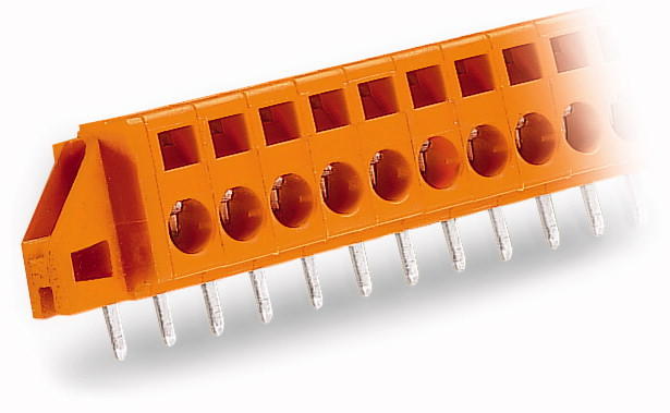

Клеммная колодка для сквозного монтажа на печатную плату; угловой вывод под пайку 1x1,2 мм; 2-полюсный; с фиксирующими фланцами; шаг выводов 5,08 мм / 0,2 дюйма; оранжевый
