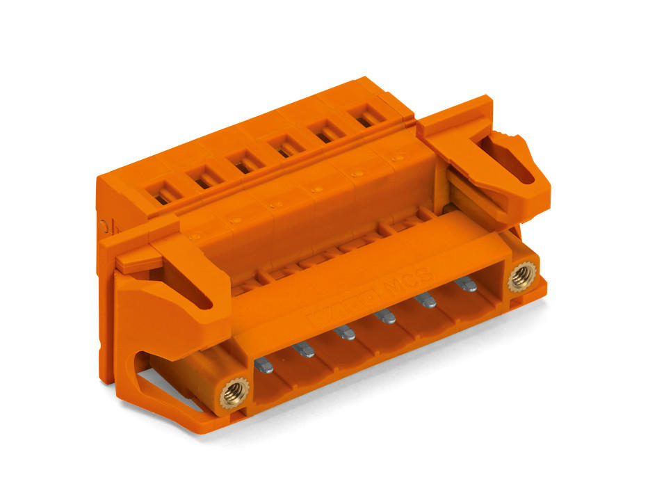

1-проводная вилка; Защелкивающийся фланец; 2,5 мм²; Шаг контактов 5,08 мм; 15-пол.
231-645/019-000, 15-контакт. вилка, шаг 5,08 мм, с креп. фланцами, оранжевая | |||

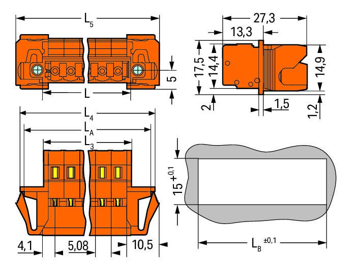

Габариты: глубина | 27.5 mm / 1.083 inch |

Gehäuseblechstärke | 0.5 … 2.5 mm / 0.02 … 0.098 inch |
Height | 17.5 mm / 0.689 inch |

Pin spacing | 5.08 mm (0.2 inch) |

Type of mounting | Feed-through mounting |
Вес | 26.13 г |
Ширина | 97.2 mm / 3.827 inch |
