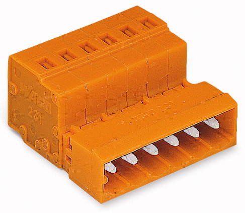

Datasheet Wago 231-646 — Даташит
1-проводная вилка; 2,5 мм²; Шаг контактов 5,08 мм; 16-пол.

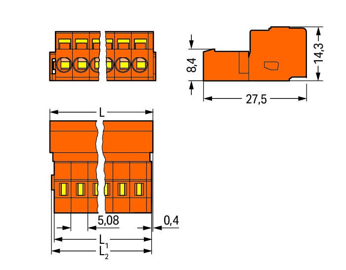

Габариты: глубина | 27.5 mm / 1.083 inch |

Height | 14.3 mm / 0.563 inch |

Pin spacing | 5.08 mm (0.2 inch) |

Ширина | 84.48 mm / 3.326 inch |
