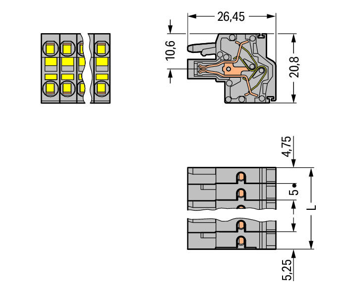

2-проводная розетка; 2,5 мм²; Шаг контактов 5 мм; 9-пол.

Габариты: глубина26.45 mm / 1.041 inch

Height20.8 mm / 0.819 inch

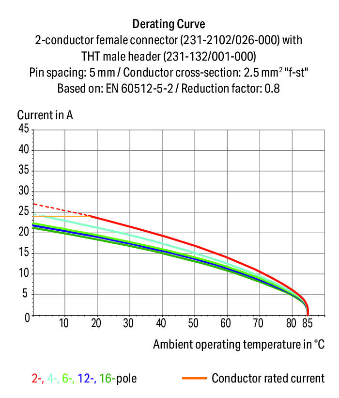

Limit temperature range-60 … +85 °C

Pin spacing5 mm (0.197 inch)

Rated current16 A

Ширина45 mm / 1.772 inch
