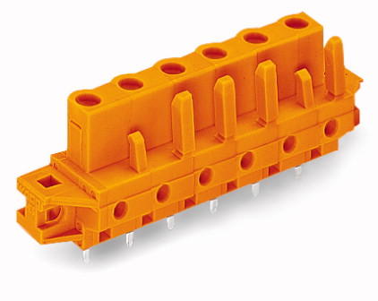

Розетка под пайку THT; 0.6 x 1.0 mm solder pin; прямые; зажимное кольцо; Шаг контактов 7,62 мм; 12-пол.

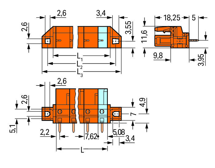

Габариты: глубина | 11.6 mm / 0.457 inch |
Drilled hole diameter (tolerance) | 1.3(+ 0.1) мм |

Height | 23.25 mm / 0.915 inch |
Height from the surface | 18.25 mm / 0.719 inch |

Pin spacing | 7.62 mm (0.3 inch) |

Solder pin dimensions | 0.6 x 1 mm |
Solder pin length | 5 мм |

Ширина | 103.7 mm / 4.083 inch |
