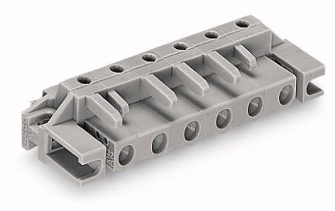

Datasheet Wago 232-838/047-000 — Даташит
Розетка под пайку THT; 0.6 x 1.0 mm solder pin; угловые; Проходной фланец; Шаг контактов 7,5 мм; 8-пол.
THT FEMALE HEADER; 0.6 X 1.0 MM | |||

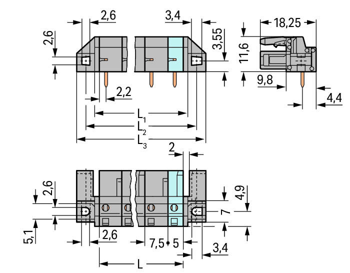

Габариты: глубина | 18.25 mm / 0.719 inch |
Drilled hole diameter (tolerance) | 1.3(+ 0.1) мм |

Height | 16.6 mm / 0.654 inch |
Height from the surface | 11.6 mm / 0.457 inch |

Pin spacing | 7.5 mm (0.295 inch) |

Solder pin dimensions | 0.6 x 1 mm |
Solder pin length | 5 мм |

Ширина | 67.3 mm / 2.65 inch |
