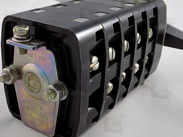

Пакетно - кулачковый переключатель универсальный до 220/ 500В, 25А
Феррол
ПКП25-2-106 6 пак.2 877 ₽
Контест
ПКП-25-2-106 У34 464 ₽
