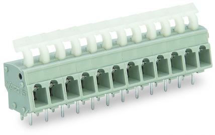

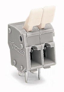

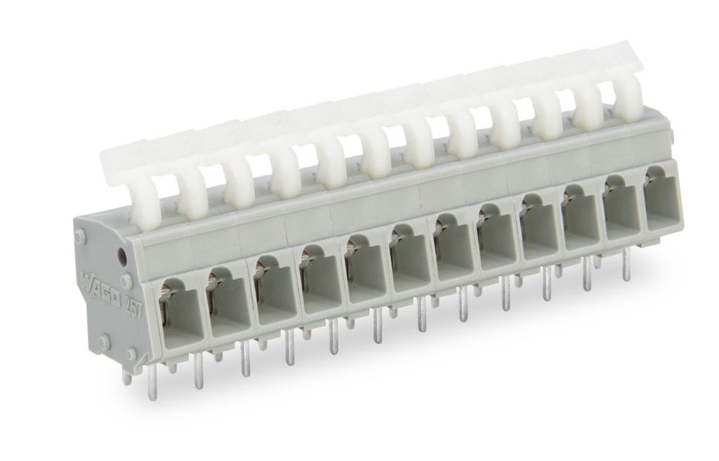

| Parameters / Models | 257-100![]() | 257-200![]() | 257-300![]() | 257-400![]() | 257-401![]() | 257-402![]() | 257-402/000-009/999-950![]() | 257-402/333-000![]() | 257-403![]() | 257-403/000-009/999-950![]() | 257-403/333-000![]() | 257-404![]() | 257-404/000-009/999-950![]() | 257-404/333-000![]() | 257-405![]() | 257-405/000-012![]() | 257-405/333-000![]() | 257-406![]() | 257-406/000-009/999-950![]() | 257-406/333-000![]() | 257-407![]() | 257-407/000-009/999-950![]() | 257-407/333-000![]() | 257-408![]() | 257-408/000-006![]() | 257-408/000-009/999-950![]() | 257-408/333-000![]() | 257-409![]() | 257-409/000-009/999-950![]() | 257-409/333-000![]() | 257-410![]() | 257-410/000-009/999-950![]() | 257-410/333-000![]() | 257-412![]() | 257-412/000-009/999-950![]() | 257-412/333-000![]() | 257-416![]() | 257-416/000-009/999-950![]() | 257-416/333-000![]() | 257-424![]() | 257-424/000-009/999-950![]() | 257-436![]() | 257-436/000-009/999-950![]() | 257-448![]() | 257-448/000-009/999-950![]() | 257-451![]() | 257-452![]() | 257-452/000-009/999-950![]() | 257-453![]() | 257-453/000-009/999-950![]() | 257-454![]() | 257-454/000-009/999-950![]() | 257-455![]() | 257-455/000-009/999-950![]() | 257-456![]() | 257-456/000-009/999-950![]() | 257-457![]() | 257-457/000-009/999-950![]() | 257-458![]() | 257-458/000-009/999-950![]() | 257-459![]() | 257-459/000-009/999-950![]() | 257-460![]() | 257-460/000-009/999-950![]() | 257-462![]() | 257-462/000-009/999-950![]() | 257-466![]() | 257-466/000-009/999-950![]() | 257-474![]() | 257-474/000-009/999-950![]() | 257-486![]() | 257-486/000-009/999-950![]() | 257-498![]() | 257-498/000-009/999-950![]() | 257-500![]() | 257-501![]() | 257-502![]() | 257-502/000-009/999-950![]() | 257-502/333-000![]() | 257-503![]() | 257-503/000-009/999-950![]() | 257-503/333-000![]() | 257-504![]() | 257-504/000-009/999-950![]() | 257-504/333-000![]() | 257-505![]() | 257-505/000-009/999-950![]() | 257-505/333-000![]() | 257-506![]() | 257-506/000-009/999-950![]() | 257-506/333-000![]() | 257-507![]() | 257-507/000-009/999-950![]() | 257-507/333-000![]() | 257-508![]() | 257-508/000-009/999-950![]() | 257-508/333-000![]() | 257-509![]() | 257-509/000-009/999-950![]() | 257-509/333-000![]() |
| Actuation type | Push-button | Push-button | Push-button | Finger-operated lever | Push-button | Push-button | Finger-operated lever | Push-button | Push-button | Finger-operated lever | Push-button | Push-button | Finger-operated lever | Push-button | Push-button | Finger-operated lever | Push-button | Push-button | Finger-operated lever | Push-button | Push-button | Push-button | Finger-operated lever | Push-button | Push-button | Finger-operated lever | Push-button | Push-button | Finger-operated lever | Push-button | Push-button | Finger-operated lever | Push-button | Push-button | Finger-operated lever | Push-button | Push-button | Push-button | Push-button | Push-button | Push-button | Push-button, angled | Push-button, angled | Push-button, angled | Push-button, angled | Push-button, angled | Push-button, angled | Push-button, angled | Push-button, angled | Push-button, angled | Push-button, angled | Push-button, angled | Push-button, angled | Push-button, angled | Push-button, angled | Push-button, angled | Push-button, angled | Push-button, angled | Push-button, angled | Push-button, angled | Push-button, angled | Push-button, angled | Push-button, angled | Push-button, angled | Push-button, angled | Push-button, angled | Push-button, angled | Push-button, angled | Push-button, angled | Push-button, angled | Push-button | Push-button | Push-button | Finger-operated lever | Push-button | Push-button | Finger-operated lever | Push-button | Push-button | Finger-operated lever | Push-button | Push-button | Finger-operated lever | Push-button | Push-button | Finger-operated lever | Push-button | Push-button | Finger-operated lever | Push-button | Push-button | Finger-operated lever | Push-button | Push-button | Finger-operated lever | |||||
| Clamping spring material | Chrome nickel spring steel (CrNi) | Chrome nickel spring steel (CrNi) | Chrome nickel spring steel (CrNi) | Chrome nickel spring steel (CrNi) | Chrome nickel spring steel (CrNi) | Chrome nickel spring steel (CrNi) | Chrome nickel spring steel (CrNi) | Chrome nickel spring steel (CrNi) | Chrome nickel spring steel (CrNi) | Chrome nickel spring steel (CrNi) | Chrome nickel spring steel (CrNi) | Chrome nickel spring steel (CrNi) | Chrome nickel spring steel (CrNi) | Chrome nickel spring steel (CrNi) | Chrome nickel spring steel (CrNi) | Chrome nickel spring steel (CrNi) | Chrome nickel spring steel (CrNi) | Chrome nickel spring steel (CrNi) | Chrome nickel spring steel (CrNi) | Chrome nickel spring steel (CrNi) | Chrome nickel spring steel (CrNi) | Chrome nickel spring steel (CrNi) | Chrome nickel spring steel (CrNi) | Chrome nickel spring steel (CrNi) | Chrome nickel spring steel (CrNi) | Chrome nickel spring steel (CrNi) | Chrome nickel spring steel (CrNi) | Chrome nickel spring steel (CrNi) | Chrome nickel spring steel (CrNi) | Chrome nickel spring steel (CrNi) | Chrome nickel spring steel (CrNi) | Chrome nickel spring steel (CrNi) | Chrome nickel spring steel (CrNi) | Chrome nickel spring steel (CrNi) | Chrome nickel spring steel (CrNi) | Chrome nickel spring steel (CrNi) | Chrome nickel spring steel (CrNi) | Chrome nickel spring steel (CrNi) | Chrome nickel spring steel (CrNi) | Chrome nickel spring steel (CrNi) | Chrome nickel spring steel (CrNi) | Chrome nickel spring steel (CrNi) | Chrome nickel spring steel (CrNi) | Chrome nickel spring steel (CrNi) | Chrome nickel spring steel (CrNi) | Chrome nickel spring steel (CrNi) | Chrome nickel spring steel (CrNi) | Chrome nickel spring steel (CrNi) | Chrome nickel spring steel (CrNi) | Chrome nickel spring steel (CrNi) | Chrome nickel spring steel (CrNi) | Chrome nickel spring steel (CrNi) | Chrome nickel spring steel (CrNi) | Chrome nickel spring steel (CrNi) | Chrome nickel spring steel (CrNi) | Chrome nickel spring steel (CrNi) | Chrome nickel spring steel (CrNi) | Chrome nickel spring steel (CrNi) | Chrome nickel spring steel (CrNi) | Chrome nickel spring steel (CrNi) | Chrome nickel spring steel (CrNi) | Chrome nickel spring steel (CrNi) | Chrome nickel spring steel (CrNi) | Chrome nickel spring steel (CrNi) | Chrome nickel spring steel (CrNi) | Chrome nickel spring steel (CrNi) | Chrome nickel spring steel (CrNi) | Chrome nickel spring steel (CrNi) | Chrome nickel spring steel (CrNi) | Chrome nickel spring steel (CrNi) | Chrome nickel spring steel (CrNi) | Chrome nickel spring steel (CrNi) | Chrome nickel spring steel (CrNi) | Chrome nickel spring steel (CrNi) | Chrome nickel spring steel (CrNi) | Chrome nickel spring steel (CrNi) | Chrome nickel spring steel (CrNi) | Chrome nickel spring steel (CrNi) | Chrome nickel spring steel (CrNi) | Chrome nickel spring steel (CrNi) | Chrome nickel spring steel (CrNi) | Chrome nickel spring steel (CrNi) | Chrome nickel spring steel (CrNi) | Chrome nickel spring steel (CrNi) | Chrome nickel spring steel (CrNi) | Chrome nickel spring steel (CrNi) | Chrome nickel spring steel (CrNi) | Chrome nickel spring steel (CrNi) | Chrome nickel spring steel (CrNi) | Chrome nickel spring steel (CrNi) | Chrome nickel spring steel (CrNi) | Chrome nickel spring steel (CrNi) | Chrome nickel spring steel (CrNi) | Chrome nickel spring steel (CrNi) | Chrome nickel spring steel (CrNi) | |||||
| Цвет | gray | dark gray | light gray | blue | gray | gray | light gray | gray | gray | light gray | gray | gray | light gray | gray | gray | orange | gray | gray | light gray | gray | gray | light gray | gray | gray | blue | light gray | gray | gray | light gray | gray | gray | light gray | gray | gray | light gray | gray | gray | light gray | gray | gray | light gray | gray | light gray | gray | light gray | gray | gray | light gray | gray | light gray | gray | light gray | gray | light gray | gray | light gray | gray | light gray | gray | light gray | gray | light gray | gray | light gray | gray | light gray | gray | light gray | gray | light gray | gray | light gray | gray | light gray | red | gray | gray | light gray | gray | gray | light gray | gray | gray | light gray | gray | gray | light gray | gray | gray | light gray | gray | gray | light gray | gray | gray | light gray | gray | gray | light gray | gray |
| Connection technology | CAGE CLAMP® | CAGE CLAMP® | CAGE CLAMP® | CAGE CLAMP® | CAGE CLAMP® | CAGE CLAMP® | CAGE CLAMP® | CAGE CLAMP® | CAGE CLAMP® | CAGE CLAMP® | CAGE CLAMP® | CAGE CLAMP® | CAGE CLAMP® | CAGE CLAMP® | CAGE CLAMP® | CAGE CLAMP® | CAGE CLAMP® | CAGE CLAMP® | CAGE CLAMP® | CAGE CLAMP® | CAGE CLAMP® | CAGE CLAMP® | CAGE CLAMP® | CAGE CLAMP® | CAGE CLAMP® | CAGE CLAMP® | CAGE CLAMP® | CAGE CLAMP® | CAGE CLAMP® | CAGE CLAMP® | CAGE CLAMP® | CAGE CLAMP® | CAGE CLAMP® | CAGE CLAMP® | CAGE CLAMP® | CAGE CLAMP® | CAGE CLAMP® | CAGE CLAMP® | CAGE CLAMP® | CAGE CLAMP® | CAGE CLAMP® | CAGE CLAMP® | CAGE CLAMP® | CAGE CLAMP® | CAGE CLAMP® | CAGE CLAMP® | CAGE CLAMP® | CAGE CLAMP® | CAGE CLAMP® | CAGE CLAMP® | CAGE CLAMP® | CAGE CLAMP® | CAGE CLAMP® | CAGE CLAMP® | CAGE CLAMP® | CAGE CLAMP® | CAGE CLAMP® | CAGE CLAMP® | CAGE CLAMP® | CAGE CLAMP® | CAGE CLAMP® | CAGE CLAMP® | CAGE CLAMP® | CAGE CLAMP® | CAGE CLAMP® | CAGE CLAMP® | CAGE CLAMP® | CAGE CLAMP® | CAGE CLAMP® | CAGE CLAMP® | CAGE CLAMP® | CAGE CLAMP® | CAGE CLAMP® | CAGE CLAMP® | CAGE CLAMP® | CAGE CLAMP® | CAGE CLAMP® | CAGE CLAMP® | CAGE CLAMP® | CAGE CLAMP® | CAGE CLAMP® | CAGE CLAMP® | CAGE CLAMP® | CAGE CLAMP® | CAGE CLAMP® | CAGE CLAMP® | CAGE CLAMP® | CAGE CLAMP® | CAGE CLAMP® | CAGE CLAMP® | CAGE CLAMP® | CAGE CLAMP® | CAGE CLAMP® | CAGE CLAMP® | CAGE CLAMP® | |||||
| Contact material | Electrolytic copper (Ecu) | Electrolytic copper (Ecu) | Electrolytic copper (Ecu) | Electrolytic copper (Ecu) | Electrolytic copper (Ecu) | Electrolytic copper (Ecu) | Electrolytic copper (Ecu) | Electrolytic copper (Ecu) | Electrolytic copper (Ecu) | Electrolytic copper (Ecu) | Electrolytic copper (Ecu) | Electrolytic copper (Ecu) | Electrolytic copper (Ecu) | Electrolytic copper (Ecu) | Electrolytic copper (Ecu) | Electrolytic copper (Ecu) | Electrolytic copper (Ecu) | Electrolytic copper (Ecu) | Electrolytic copper (Ecu) | Electrolytic copper (Ecu) | Electrolytic copper (Ecu) | Electrolytic copper (Ecu) | Electrolytic copper (Ecu) | Electrolytic copper (Ecu) | Electrolytic copper (Ecu) | Electrolytic copper (Ecu) | Electrolytic copper (Ecu) | Electrolytic copper (Ecu) | Electrolytic copper (Ecu) | Electrolytic copper (Ecu) | Electrolytic copper (Ecu) | Electrolytic copper (Ecu) | Electrolytic copper (Ecu) | Electrolytic copper (Ecu) | Electrolytic copper (Ecu) | Electrolytic copper (Ecu) | Electrolytic copper (Ecu) | Electrolytic copper (Ecu) | Electrolytic copper (Ecu) | Electrolytic copper (Ecu) | Electrolytic copper (Ecu) | Electrolytic copper (Ecu) | Electrolytic copper (Ecu) | Electrolytic copper (Ecu) | Electrolytic copper (Ecu) | Electrolytic copper (Ecu) | Electrolytic copper (Ecu) | Electrolytic copper (Ecu) | Electrolytic copper (Ecu) | Electrolytic copper (Ecu) | Electrolytic copper (Ecu) | Electrolytic copper (Ecu) | Electrolytic copper (Ecu) | Electrolytic copper (Ecu) | Electrolytic copper (Ecu) | Electrolytic copper (Ecu) | Electrolytic copper (Ecu) | Electrolytic copper (Ecu) | Electrolytic copper (Ecu) | Electrolytic copper (Ecu) | Electrolytic copper (Ecu) | Electrolytic copper (Ecu) | Electrolytic copper (Ecu) | Electrolytic copper (Ecu) | Electrolytic copper (Ecu) | Electrolytic copper (Ecu) | Electrolytic copper (Ecu) | Electrolytic copper (Ecu) | Electrolytic copper (Ecu) | Electrolytic copper (Ecu) | Electrolytic copper (Ecu) | Electrolytic copper (Ecu) | Electrolytic copper (Ecu) | Electrolytic copper (Ecu) | Electrolytic copper (Ecu) | Electrolytic copper (Ecu) | Electrolytic copper (Ecu) | Electrolytic copper (Ecu) | Electrolytic copper (Ecu) | Electrolytic copper (Ecu) | Electrolytic copper (Ecu) | Electrolytic copper (Ecu) | Electrolytic copper (Ecu) | Electrolytic copper (Ecu) | Electrolytic copper (Ecu) | Electrolytic copper (Ecu) | Electrolytic copper (Ecu) | Electrolytic copper (Ecu) | Electrolytic copper (Ecu) | Electrolytic copper (Ecu) | Electrolytic copper (Ecu) | Electrolytic copper (Ecu) | Electrolytic copper (Ecu) | Electrolytic copper (Ecu) | Electrolytic copper (Ecu) | |||||
| Contact plating | tin-plated | tin-plated | tin-plated | tin-plated | tin-plated | tin-plated | tin-plated | tin-plated | tin-plated | tin-plated | tin-plated | tin-plated | tin-plated | tin-plated | tin-plated | tin-plated | tin-plated | tin-plated | tin-plated | tin-plated | tin-plated | tin-plated | tin-plated | tin-plated | tin-plated | tin-plated | tin-plated | tin-plated | tin-plated | tin-plated | tin-plated | tin-plated | tin-plated | tin-plated | tin-plated | tin-plated | tin-plated | tin-plated | tin-plated | tin-plated | tin-plated | tin-plated | tin-plated | tin-plated | tin-plated | tin-plated | tin-plated | tin-plated | tin-plated | tin-plated | tin-plated | tin-plated | tin-plated | tin-plated | tin-plated | tin-plated | tin-plated | tin-plated | tin-plated | tin-plated | tin-plated | tin-plated | tin-plated | tin-plated | tin-plated | tin-plated | tin-plated | tin-plated | tin-plated | tin-plated | tin-plated | tin-plated | tin-plated | tin-plated | tin-plated | tin-plated | tin-plated | tin-plated | tin-plated | tin-plated | tin-plated | tin-plated | tin-plated | tin-plated | tin-plated | tin-plated | tin-plated | tin-plated | tin-plated | tin-plated | tin-plated | tin-plated | tin-plated | tin-plated | tin-plated | |||||
| Country of origin | CH | CH | CH | CH | PL | PL | PL | PL | PL | PL | PL | PL | CH | PL | PL | PL | PL | PL | PL | PL | CH | PL | PL | PL | PL | PL | PL | CH | PL | PL | CH | PL | PL | CH | PL | PL | PL | CH | PL | CH | PL | CH | PL | PL | PL | PL | PL | PL | PL | PL | CH | PL | CH | PL | CH | PL | PL | PL | CH | PL | CH | PL | CH | PL | PL | PL | CH | PL | CH | PL | CH | CH | PL | PL | CH | PL | PL | PL | PL | PL | CH | PL | PL | CH | PL | PL | PL | PL | CH | PL | PL | CH | PL | PL | CH | PL | ||||
| Габариты: глубина | 14.2 mm / 0.559 inch | 14.2 mm / 0.559 inch | 14.2 mm / 0.559 inch | 14.2 mm / 0.559 inch | 14.2 mm / 0.559 inch | 14.2 mm / 0.559 inch | 14.2 mm / 0.559 inch | 15.7 mm / 0.618 inch | 14.2 mm / 0.559 inch | 14.2 mm / 0.559 inch | 15.7 mm / 0.618 inch | 14.2 mm / 0.559 inch | 14.2 mm / 0.559 inch | 15.7 mm / 0.618 inch | 14.2 mm / 0.559 inch | 14.2 mm / 0.559 inch | 15.7 mm / 0.618 inch | 14.2 mm / 0.559 inch | 14.2 mm / 0.559 inch | 15.7 mm / 0.618 inch | 14.2 mm / 0.559 inch | 14.2 mm / 0.559 inch | 15.7 mm / 0.618 inch | 14.2 mm / 0.559 inch | 14.2 mm / 0.559 inch | 14.2 mm / 0.559 inch | 15.7 mm / 0.618 inch | 14.2 mm / 0.559 inch | 14.2 mm / 0.559 inch | 15.7 mm / 0.618 inch | 14.2 mm / 0.559 inch | 14.2 mm / 0.559 inch | 15.7 mm / 0.618 inch | 14.2 mm / 0.559 inch | 14.2 mm / 0.559 inch | 15.7 mm / 0.618 inch | 14.2 mm / 0.559 inch | 14.2 mm / 0.559 inch | 15.7 mm / 0.618 inch | 14.2 mm / 0.559 inch | 14.2 mm / 0.559 inch | 14.2 mm / 0.559 inch | 14.2 mm / 0.559 inch | 14.2 mm / 0.559 inch | 14.2 mm / 0.559 inch | 14.2 mm / 0.559 inch | 14.2 mm / 0.559 inch | 14.2 mm / 0.559 inch | 14.2 mm / 0.559 inch | 14.2 mm / 0.559 inch | 14.2 mm / 0.559 inch | 14.2 mm / 0.559 inch | 14.2 mm / 0.559 inch | 14.2 mm / 0.559 inch | 14.2 mm / 0.559 inch | 14.2 mm / 0.559 inch | 14.2 mm / 0.559 inch | 14.2 mm / 0.559 inch | 14.2 mm / 0.559 inch | 14.2 mm / 0.559 inch | 14.2 mm / 0.559 inch | 14.2 mm / 0.559 inch | 14.2 mm / 0.559 inch | 14.2 mm / 0.559 inch | 14.2 mm / 0.559 inch | 14.2 mm / 0.559 inch | 14.2 mm / 0.559 inch | 14.2 mm / 0.559 inch | 14.2 mm / 0.559 inch | 14.2 mm / 0.559 inch | 14.2 mm / 0.559 inch | 14.2 mm / 0.559 inch | 14.2 mm / 0.559 inch | 14.2 mm / 0.559 inch | 14.2 mm / 0.559 inch | 14.2 mm / 0.559 inch | 14.2 mm / 0.559 inch | 14.2 mm / 0.559 inch | 15.7 mm / 0.618 inch | 14.2 mm / 0.559 inch | 14.2 mm / 0.559 inch | 15.7 mm / 0.618 inch | 14.2 mm / 0.559 inch | 14.2 mm / 0.559 inch | 15.7 mm / 0.618 inch | 14.2 mm / 0.559 inch | 14.2 mm / 0.559 inch | 15.7 mm / 0.618 inch | 14.2 mm / 0.559 inch | 14.2 mm / 0.559 inch | 15.7 mm / 0.618 inch | 14.2 mm / 0.559 inch | 14.2 mm / 0.559 inch | 15.7 mm / 0.618 inch | 14.2 mm / 0.559 inch | 14.2 mm / 0.559 inch | 15.7 mm / 0.618 inch | 14.2 mm / 0.559 inch | 14.2 mm / 0.559 inch | 15.7 mm / 0.618 inch |
| Drilled hole diameter (tolerance), мм | 1.1(+ 0.1) | 1.1(+ 0.1) | 1.1(+ 0.1) | 1.1(+ 0.1) | 1.1(+ 0.1) | 1.1(+ 0.1) | 1.1(+ 0.1) | 1.1(+ 0.1) | 1.1(+ 0.1) | 1.1(+ 0.1) | 1.1(+ 0.1) | 1.1(+ 0.1) | 1.1(+ 0.1) | 1.1(+ 0.1) | 1.1(+ 0.1) | 1.1(+ 0.1) | 1.1(+ 0.1) | 1.1(+ 0.1) | 1.1(+ 0.1) | 1.1(+ 0.1) | 1.1(+ 0.1) | 1.1(+ 0.1) | 1.1(+ 0.1) | 1.1(+ 0.1) | 1.1(+ 0.1) | 1.1(+ 0.1) | 1.1(+ 0.1) | 1.1(+ 0.1) | 1.1(+ 0.1) | 1.1(+ 0.1) | 1.1(+ 0.1) | 1.1(+ 0.1) | 1.1(+ 0.1) | 1.1(+ 0.1) | 1.1(+ 0.1) | 1.1(+ 0.1) | 1.1(+ 0.1) | 1.1(+ 0.1) | 1.1(+ 0.1) | 1.1(+ 0.1) | 1.1(+ 0.1) | 1.1(+ 0.1) | 1.1(+ 0.1) | 1.1(+ 0.1) | 1.1(+ 0.1) | 1.1(+ 0.1) | 1.1(+ 0.1) | 1.1(+ 0.1) | 1.1(+ 0.1) | 1.1(+ 0.1) | 1.1(+ 0.1) | 1.1(+ 0.1) | 1.1(+ 0.1) | 1.1(+ 0.1) | 1.1(+ 0.1) | 1.1(+ 0.1) | 1.1(+ 0.1) | 1.1(+ 0.1) | 1.1(+ 0.1) | 1.1(+ 0.1) | 1.1(+ 0.1) | 1.1(+ 0.1) | 1.1(+ 0.1) | 1.1(+ 0.1) | 1.1(+ 0.1) | 1.1(+ 0.1) | 1.1(+ 0.1) | 1.1(+ 0.1) | 1.1(+ 0.1) | 1.1(+ 0.1) | 1.1(+ 0.1) | 1.1(+ 0.1) | 1.1(+ 0.1) | 1.1(+ 0.1) | 1.1(+ 0.1) | 1.1(+ 0.1) | 1.1(+ 0.1) | 1.1(+ 0.1) | 1.1(+ 0.1) | 1.1(+ 0.1) | 1.1(+ 0.1) | 1.1(+ 0.1) | 1.1(+ 0.1) | 1.1(+ 0.1) | 1.1(+ 0.1) | 1.1(+ 0.1) | 1.1(+ 0.1) | 1.1(+ 0.1) | 1.1(+ 0.1) | 1.1(+ 0.1) | 1.1(+ 0.1) | 1.1(+ 0.1) | 1.1(+ 0.1) | 1.1(+ 0.1) | 1.1(+ 0.1) | |||||
| Fine-stranded conductor | 0.08 … 2.5 mm² / 28 … 12 AWG | 0.08 … 2.5 mm² / 28 … 12 AWG | 0.08 … 2.5 mm² / 28 … 12 AWG | 0.08 … 2.5 mm² / 28 … 12 AWG | 0.08 … 2.5 mm² / 28 … 12 AWG | 0.08 … 2.5 mm² / 28 … 12 AWG | 0.08 … 2.5 mm² / 28 … 12 AWG | 0.08 … 2.5 mm² / 28 … 12 AWG | 0.08 … 2.5 mm² / 28 … 12 AWG | 0.08 … 2.5 mm² / 28 … 12 AWG | 0.08 … 2.5 mm² / 28 … 12 AWG | 0.08 … 2.5 mm² / 28 … 12 AWG | 0.08 … 2.5 mm² / 28 … 12 AWG | 0.08 … 2.5 mm² / 28 … 12 AWG | 0.08 … 2.5 mm² / 28 … 12 AWG | 0.08 … 2.5 mm² / 28 … 12 AWG | 0.08 … 2.5 mm² / 28 … 12 AWG | 0.08 … 2.5 mm² / 28 … 12 AWG | 0.08 … 2.5 mm² / 28 … 12 AWG | 0.08 … 2.5 mm² / 28 … 12 AWG | 0.08 … 2.5 mm² / 28 … 12 AWG | 0.08 … 2.5 mm² / 28 … 12 AWG | 0.08 … 2.5 mm² / 28 … 12 AWG | 0.08 … 2.5 mm² / 28 … 12 AWG | 0.08 … 2.5 mm² / 28 … 12 AWG | 0.08 … 2.5 mm² / 28 … 12 AWG | 0.08 … 2.5 mm² / 28 … 12 AWG | 0.08 … 2.5 mm² / 28 … 12 AWG | 0.08 … 2.5 mm² / 28 … 12 AWG | 0.08 … 2.5 mm² / 28 … 12 AWG | 0.08 … 2.5 mm² / 28 … 12 AWG | 0.08 … 2.5 mm² / 28 … 12 AWG | 0.08 … 2.5 mm² / 28 … 12 AWG | 0.08 … 2.5 mm² / 28 … 12 AWG | 0.08 … 2.5 mm² / 28 … 12 AWG | 0.08 … 2.5 mm² / 28 … 12 AWG | 0.08 … 2.5 mm² / 28 … 12 AWG | 0.08 … 2.5 mm² / 28 … 12 AWG | 0.08 … 2.5 mm² / 28 … 12 AWG | 0.08 … 2.5 mm² / 28 … 12 AWG | 0.08 … 2.5 mm² / 28 … 12 AWG | 0.08 … 2.5 mm² / 28 … 12 AWG | 0.08 … 2.5 mm² / 28 … 12 AWG | 0.08 … 2.5 mm² / 28 … 12 AWG | 0.08 … 2.5 mm² / 28 … 12 AWG | 0.08 … 2.5 mm² / 28 … 12 AWG | 0.08 … 2.5 mm² / 28 … 12 AWG | 0.08 … 2.5 mm² / 28 … 12 AWG | 0.08 … 2.5 mm² / 28 … 12 AWG | 0.08 … 2.5 mm² / 28 … 12 AWG | 0.08 … 2.5 mm² / 28 … 12 AWG | 0.08 … 2.5 mm² / 28 … 12 AWG | 0.08 … 2.5 mm² / 28 … 12 AWG | 0.08 … 2.5 mm² / 28 … 12 AWG | 0.08 … 2.5 mm² / 28 … 12 AWG | 0.08 … 2.5 mm² / 28 … 12 AWG | 0.08 … 2.5 mm² / 28 … 12 AWG | 0.08 … 2.5 mm² / 28 … 12 AWG | 0.08 … 2.5 mm² / 28 … 12 AWG | 0.08 … 2.5 mm² / 28 … 12 AWG | 0.08 … 2.5 mm² / 28 … 12 AWG | 0.08 … 2.5 mm² / 28 … 12 AWG | 0.08 … 2.5 mm² / 28 … 12 AWG | 0.08 … 2.5 mm² / 28 … 12 AWG | 0.08 … 2.5 mm² / 28 … 12 AWG | 0.08 … 2.5 mm² / 28 … 12 AWG | 0.08 … 2.5 mm² / 28 … 12 AWG | 0.08 … 2.5 mm² / 28 … 12 AWG | 0.08 … 2.5 mm² / 28 … 12 AWG | 0.08 … 2.5 mm² / 28 … 12 AWG | 0.08 … 2.5 mm² / 28 … 12 AWG | 0.08 … 2.5 mm² / 28 … 12 AWG | 0.08 … 2.5 mm² / 28 … 12 AWG | 0.08 … 2.5 mm² / 28 … 12 AWG | 0.08 … 2.5 mm² / 28 … 12 AWG | 0.08 … 2.5 mm² / 28 … 12 AWG | 0.08 … 2.5 mm² / 28 … 12 AWG | 0.08 … 2.5 mm² / 28 … 12 AWG | 0.08 … 2.5 mm² / 28 … 12 AWG | 0.08 … 2.5 mm² / 28 … 12 AWG | 0.08 … 2.5 mm² / 28 … 12 AWG | 0.08 … 2.5 mm² / 28 … 12 AWG | 0.08 … 2.5 mm² / 28 … 12 AWG | 0.08 … 2.5 mm² / 28 … 12 AWG | 0.08 … 2.5 mm² / 28 … 12 AWG | 0.08 … 2.5 mm² / 28 … 12 AWG | 0.08 … 2.5 mm² / 28 … 12 AWG | 0.08 … 2.5 mm² / 28 … 12 AWG | 0.08 … 2.5 mm² / 28 … 12 AWG | 0.08 … 2.5 mm² / 28 … 12 AWG | 0.08 … 2.5 mm² / 28 … 12 AWG | 0.08 … 2.5 mm² / 28 … 12 AWG | 0.08 … 2.5 mm² / 28 … 12 AWG | 0.08 … 2.5 mm² / 28 … 12 AWG | 0.08 … 2.5 mm² / 28 … 12 AWG | |||||
| Fine-stranded conductor with ferrule with plastic collar | 0.25 … 1.5 mm² | 0.25 … 1.5 mm² | 0.25 … 1.5 mm² | 0.25 … 1.5 mm² | 0.25 … 1.5 mm² | 0.25 … 1.5 mm² | 0.25 … 1.5 mm² | 0.25 … 1.5 mm² | 0.25 … 1.5 mm² | 0.25 … 1.5 mm² | 0.25 … 1.5 mm² | 0.25 … 1.5 mm² | 0.25 … 1.5 mm² | 0.25 … 1.5 mm² | 0.25 … 1.5 mm² | 0.25 … 1.5 mm² | 0.25 … 1.5 mm² | 0.25 … 1.5 mm² | 0.25 … 1.5 mm² | 0.25 … 1.5 mm² | 0.25 … 1.5 mm² | 0.25 … 1.5 mm² | 0.25 … 1.5 mm² | 0.25 … 1.5 mm² | 0.25 … 1.5 mm² | 0.25 … 1.5 mm² | 0.25 … 1.5 mm² | 0.25 … 1.5 mm² | 0.25 … 1.5 mm² | 0.25 … 1.5 mm² | 0.25 … 1.5 mm² | 0.25 … 1.5 mm² | 0.25 … 1.5 mm² | 0.25 … 1.5 mm² | 0.25 … 1.5 mm² | 0.25 … 1.5 mm² | 0.25 … 1.5 mm² | 0.25 … 1.5 mm² | 0.25 … 1.5 mm² | 0.25 … 1.5 mm² | 0.25 … 1.5 mm² | 0.25 … 1.5 mm² | 0.25 … 1.5 mm² | 0.25 … 1.5 mm² | 0.25 … 1.5 mm² | 0.25 … 1.5 mm² | 0.25 … 1.5 mm² | 0.25 … 1.5 mm² | 0.25 … 1.5 mm² | 0.25 … 1.5 mm² | 0.25 … 1.5 mm² | 0.25 … 1.5 mm² | 0.25 … 1.5 mm² | 0.25 … 1.5 mm² | 0.25 … 1.5 mm² | 0.25 … 1.5 mm² | 0.25 … 1.5 mm² | 0.25 … 1.5 mm² | 0.25 … 1.5 mm² | 0.25 … 1.5 mm² | 0.25 … 1.5 mm² | 0.25 … 1.5 mm² | 0.25 … 1.5 mm² | 0.25 … 1.5 mm² | 0.25 … 1.5 mm² | 0.25 … 1.5 mm² | 0.25 … 1.5 mm² | 0.25 … 1.5 mm² | 0.25 … 1.5 mm² | 0.25 … 1.5 mm² | 0.25 … 1.5 mm² | 0.25 … 1.5 mm² | 0.25 … 1.5 mm² | 0.25 … 1.5 mm² | 0.25 … 1.5 mm² | 0.25 … 1.5 mm² | 0.25 … 1.5 mm² | 0.25 … 1.5 mm² | 0.25 … 1.5 mm² | 0.25 … 1.5 mm² | 0.25 … 1.5 mm² | 0.25 … 1.5 mm² | 0.25 … 1.5 mm² | 0.25 … 1.5 mm² | 0.25 … 1.5 mm² | 0.25 … 1.5 mm² | 0.25 … 1.5 mm² | 0.25 … 1.5 mm² | 0.25 … 1.5 mm² | 0.25 … 1.5 mm² | 0.25 … 1.5 mm² | 0.25 … 1.5 mm² | 0.25 … 1.5 mm² | 0.25 … 1.5 mm² | 0.25 … 1.5 mm² | |||||
| Fine-stranded conductor with ferrule without plastic collar | 0.25 … 1.5 mm² | 0.25 … 1.5 mm² | 0.25 … 1.5 mm² | 0.25 … 1.5 mm² | 0.25 … 1.5 mm² | 0.25 … 1.5 mm² | 0.25 … 1.5 mm² | 0.25 … 1.5 mm² | 0.25 … 1.5 mm² | 0.25 … 1.5 mm² | 0.25 … 1.5 mm² | 0.25 … 1.5 mm² | 0.25 … 1.5 mm² | 0.25 … 1.5 mm² | 0.25 … 1.5 mm² | 0.25 … 1.5 mm² | 0.25 … 1.5 mm² | 0.25 … 1.5 mm² | 0.25 … 1.5 mm² | 0.25 … 1.5 mm² | 0.25 … 1.5 mm² | 0.25 … 1.5 mm² | 0.25 … 1.5 mm² | 0.25 … 1.5 mm² | 0.25 … 1.5 mm² | 0.25 … 1.5 mm² | 0.25 … 1.5 mm² | 0.25 … 1.5 mm² | 0.25 … 1.5 mm² | 0.25 … 1.5 mm² | 0.25 … 1.5 mm² | 0.25 … 1.5 mm² | 0.25 … 1.5 mm² | 0.25 … 1.5 mm² | 0.25 … 1.5 mm² | 0.25 … 1.5 mm² | 0.25 … 1.5 mm² | 0.25 … 1.5 mm² | 0.25 … 1.5 mm² | 0.25 … 1.5 mm² | 0.25 … 1.5 mm² | 0.25 … 1.5 mm² | 0.25 … 1.5 mm² | 0.25 … 1.5 mm² | 0.25 … 1.5 mm² | 0.25 … 1.5 mm² | 0.25 … 1.5 mm² | 0.25 … 1.5 mm² | 0.25 … 1.5 mm² | 0.25 … 1.5 mm² | 0.25 … 1.5 mm² | 0.25 … 1.5 mm² | 0.25 … 1.5 mm² | 0.25 … 1.5 mm² | 0.25 … 1.5 mm² | 0.25 … 1.5 mm² | 0.25 … 1.5 mm² | 0.25 … 1.5 mm² | 0.25 … 1.5 mm² | 0.25 … 1.5 mm² | 0.25 … 1.5 mm² | 0.25 … 1.5 mm² | 0.25 … 1.5 mm² | 0.25 … 1.5 mm² | 0.25 … 1.5 mm² | 0.25 … 1.5 mm² | 0.25 … 1.5 mm² | 0.25 … 1.5 mm² | 0.25 … 1.5 mm² | 0.25 … 1.5 mm² | 0.25 … 1.5 mm² | 0.25 … 1.5 mm² | 0.25 … 1.5 mm² | 0.25 … 1.5 mm² | 0.25 … 1.5 mm² | 0.25 … 1.5 mm² | 0.25 … 1.5 mm² | 0.25 … 1.5 mm² | 0.25 … 1.5 mm² | 0.25 … 1.5 mm² | 0.25 … 1.5 mm² | 0.25 … 1.5 mm² | 0.25 … 1.5 mm² | 0.25 … 1.5 mm² | 0.25 … 1.5 mm² | 0.25 … 1.5 mm² | 0.25 … 1.5 mm² | 0.25 … 1.5 mm² | 0.25 … 1.5 mm² | 0.25 … 1.5 mm² | 0.25 … 1.5 mm² | 0.25 … 1.5 mm² | 0.25 … 1.5 mm² | 0.25 … 1.5 mm² | 0.25 … 1.5 mm² | |||||
| Fire load, MJ | 0.005 | 0.005 | 0.005 | 0.006 | 0.016 | 0.037 | 0.037 | 0.039 | 0.053 | 0.053 | 0.069 | 0.069 | 0.073 | 0.085 | 0.085 | 0.101 | 0.101 | 0.107 | 0.117 | 0.133 | 0.134 | 0.133 | 0.149 | 0.165 | 0.197 | 0.261 | 0.277 | 0.389 | 0.581 | 0.773 | 0.017 | 0.039 | 0.039 | 0.056 | 0.056 | 0.073 | 0.073 | 0.09 | 0.09 | 0.107 | 0.124 | 0.141 | 0.141 | 0.158 | 0.175 | 0.209 | 0.277 | 0.261 | 0.413 | 0.821 | 0.005 | 0.024 | 0.053 | 0.055 | 0.077 | 0.077 | 0.101 | 0.105 | 0.125 | 0.131 | 0.149 | 0.137 | 0.173 | 0.197 | ||||||||||||||||||||||||||||||||||||
| Flammability class per UL94 | V0 | V0 | V0 | V0 | V0 | V0 | V0 | V0 | V0 | V0 | V0 | V0 | V0 | V0 | V0 | V0 | V0 | V0 | V0 | V0 | V0 | V0 | V0 | V0 | V0 | V0 | V0 | V0 | V0 | V0 | V0 | V0 | V0 | V0 | V0 | V0 | V0 | V0 | V0 | V0 | V0 | V0 | V0 | V0 | V0 | V0 | V0 | V0 | V0 | V0 | V0 | V0 | V0 | V0 | V0 | V0 | V0 | V0 | V0 | V0 | V0 | V0 | V0 | V0 | V0 | V0 | V0 | V0 | V0 | V0 | V0 | V0 | V0 | V0 | V0 | V0 | V0 | V0 | V0 | V0 | V0 | V0 | V0 | V0 | V0 | V0 | V0 | V0 | V0 | V0 | V0 | V0 | V0 | V0 | V0 | |||||
| GTIN | 4017332265942 | 4017332265959 | 4017332265966 | 4017332265973 | 4044918414340 | 4044918675758 | 4017332628969 | 4044918675765 | 4044918675802 | 4017332628976 | 4055143540117 | 4044918675826 | 4044918678810 | 4044918678285 | 4044918675864 | 4044918413312 | 4055143540070 | 4044918675888 | 4017332629003 | 4044918678292 | 4044918675932 | 4017332629010 | 4055143540087 | 4044918675956 | 4044918413190 | 4017332629027 | 4055143540094 | 4044918675994 | 4017332629034 | 4055143540100 | 4044918676014 | 4017332629041 | 4055143450058 | 4044918676038 | 4017332629058 | 4055143540063 | 4044918411875 | 4044918678827 | 4044918678308 | 4044918411905 | 4017332629072 | 4044918676151 | 4017332629089 | 4044918411929 | 4017332629096 | 4044918412704 | 4044918676175 | 4044918678452 | 4044918676359 | 4044918679121 | 4044918676410 | 4044918679138 | 4044918676465 | 4044918679145 | 4044918676502 | 4017332628860 | 4044918676540 | 4017332628877 | 4044918676564 | 4017332628884 | 4044918676625 | 4017332628891 | 4044918676649 | 4017332628907 | 4044918676663 | 4017332628914 | 4044918676724 | 4017332628921 | 4044918412674 | 4017332628938 | 4017332266772 | 4017332628945 | 4044918412698 | 4017332628952 | 4017332535885 | 4044918412803 | 4044918676793 | 4017332629225 | 4044918678551 | 4044918676823 | 4017332629232 | 4055143526937 | 4044918676847 | 4017332629249 | 4044918678575 | 4044918676878 | 4017332629256 | 4044918678582 | 4044918676892 | 4055143768955 | 4055143540049 | 4044918412742 | 4017332629270 | 4055143540032 | 4044918412759 | 4017332629287 | 4055143540025 | 4017332228176 | 4017332629294 | 4055143540018 |
| Height | 13.6 mm / 0.535 inch | 13.6 mm / 0.535 inch | 13.6 mm / 0.535 inch | 13.6 mm / 0.535 inch | 24.4 mm / 0.961 inch | 24.4 mm / 0.961 inch | 24.4 mm / 0.961 inch | 26.9 mm / 1.059 inch | 24.4 mm / 0.961 inch | 24.4 mm / 0.961 inch | 26.9 mm / 1.059 inch | 24.4 mm / 0.961 inch | 24.4 mm / 0.961 inch | 26.9 mm / 1.059 inch | 24.4 mm / 0.961 inch | 24.4 mm / 0.961 inch | 26.9 mm / 1.059 inch | 24.4 mm / 0.961 inch | 24.4 mm / 0.961 inch | 26.9 mm / 1.059 inch | 24.4 mm / 0.961 inch | 24.4 mm / 0.961 inch | 26.9 mm / 1.059 inch | 24.4 mm / 0.961 inch | 24.4 mm / 0.961 inch | 24.4 mm / 0.961 inch | 26.9 mm / 1.059 inch | 24.4 mm / 0.961 inch | 24.4 mm / 0.961 inch | 26.9 mm / 1.059 inch | 24.4 mm / 0.961 inch | 24.4 mm / 0.961 inch | 26.9 mm / 1.059 inch | 24.4 mm / 0.961 inch | 24.4 mm / 0.961 inch | 26.9 mm / 1.059 inch | 24.4 mm / 0.961 inch | 24.4 mm / 0.961 inch | 26.9 mm / 1.059 inch | 24.4 mm / 0.961 inch | 24.4 mm / 0.961 inch | 24.4 mm / 0.961 inch | 24.4 mm / 0.961 inch | 24.4 mm / 0.961 inch | 24.4 mm / 0.961 inch | 24.2 mm / 0.953 inch | 24.2 mm / 0.953 inch | 24.2 mm / 0.953 inch | 24.2 mm / 0.953 inch | 24.2 mm / 0.953 inch | 24.2 mm / 0.953 inch | 24.2 mm / 0.953 inch | 24.2 mm / 0.953 inch | 24.2 mm / 0.953 inch | 24.2 mm / 0.953 inch | 24.2 mm / 0.953 inch | 24.2 mm / 0.953 inch | 24.2 mm / 0.953 inch | 24.2 mm / 0.953 inch | 24.2 mm / 0.953 inch | 24.2 mm / 0.953 inch | 24.2 mm / 0.953 inch | 24.2 mm / 0.953 inch | 24.2 mm / 0.953 inch | 24.2 mm / 0.953 inch | 24.2 mm / 0.953 inch | 24.2 mm / 0.953 inch | 24.2 mm / 0.953 inch | 24.2 mm / 0.953 inch | 24.2 mm / 0.953 inch | 24.2 mm / 0.953 inch | 24.2 mm / 0.953 inch | 24.2 mm / 0.953 inch | 24.2 mm / 0.953 inch | 13.6 mm / 0.535 inch | 24.4 mm / 0.961 inch | 24.4 mm / 0.961 inch | 24.4 mm / 0.961 inch | 26.9 mm / 1.059 inch | 24.4 mm / 0.961 inch | 24.4 mm / 0.961 inch | 26.9 mm / 1.059 inch | 24.4 mm / 0.961 inch | 24.4 mm / 0.961 inch | 26.9 mm / 1.059 inch | 24.4 mm / 0.961 inch | 24.4 mm / 0.961 inch | 26.9 mm / 1.059 inch | 24.4 mm / 0.961 inch | 24.4 mm / 0.961 inch | 26.9 mm / 1.059 inch | 24.4 mm / 0.961 inch | 24.4 mm / 0.961 inch | 26.9 mm / 1.059 inch | 24.4 mm / 0.961 inch | 24.4 mm / 0.961 inch | 26.9 mm / 1.059 inch | 24.4 mm / 0.961 inch | 24.4 mm / 0.961 inch | 26.9 mm / 1.059 inch |
| Height from the surface | 20.4 mm / 0.803 inch | 20.4 mm / 0.803 inch | 20.4 mm / 0.803 inch | 22.9 mm / 0.902 inch | 20.4 mm / 0.803 inch | 20.4 mm / 0.803 inch | 22.9 mm / 0.902 inch | 20.4 mm / 0.803 inch | 20.4 mm / 0.803 inch | 22.9 mm / 0.902 inch | 20.4 mm / 0.803 inch | 20.4 mm / 0.803 inch | 22.9 mm / 0.902 inch | 20.4 mm / 0.803 inch | 20.4 mm / 0.803 inch | 22.9 mm / 0.902 inch | 20.4 mm / 0.803 inch | 20.4 mm / 0.803 inch | 22.9 mm / 0.902 inch | 20.4 mm / 0.803 inch | 20.4 mm / 0.803 inch | 20.4 mm / 0.803 inch | 22.9 mm / 0.902 inch | 20.4 mm / 0.803 inch | 20.4 mm / 0.803 inch | 22.9 mm / 0.902 inch | 20.4 mm / 0.803 inch | 20.4 mm / 0.803 inch | 22.9 mm / 0.902 inch | 20.4 mm / 0.803 inch | 20.4 mm / 0.803 inch | 22.9 mm / 0.902 inch | 20.4 mm / 0.803 inch | 20.4 mm / 0.803 inch | 22.9 mm / 0.902 inch | 20.4 mm / 0.803 inch | 20.4 mm / 0.803 inch | 20.4 mm / 0.803 inch | 20.4 mm / 0.803 inch | 20.4 mm / 0.803 inch | 20.4 mm / 0.803 inch | 20.2 mm / 0.795 inch | 20.2 mm / 0.795 inch | 20.2 mm / 0.795 inch | 20.2 mm / 0.795 inch | 20.2 mm / 0.795 inch | 20.2 mm / 0.795 inch | 20.2 mm / 0.795 inch | 20.2 mm / 0.795 inch | 20.2 mm / 0.795 inch | 20.2 mm / 0.795 inch | 20.2 mm / 0.795 inch | 20.2 mm / 0.795 inch | 20.2 mm / 0.795 inch | 20.2 mm / 0.795 inch | 20.2 mm / 0.795 inch | 20.2 mm / 0.795 inch | 20.2 mm / 0.795 inch | 20.2 mm / 0.795 inch | 20.2 mm / 0.795 inch | 20.2 mm / 0.795 inch | 20.2 mm / 0.795 inch | 20.2 mm / 0.795 inch | 20.2 mm / 0.795 inch | 20.2 mm / 0.795 inch | 20.2 mm / 0.795 inch | 20.2 mm / 0.795 inch | 20.2 mm / 0.795 inch | 20.2 mm / 0.795 inch | 20.2 mm / 0.795 inch | 20.4 mm / 0.803 inch | 20.4 mm / 0.803 inch | 20.4 mm / 0.803 inch | 22.9 mm / 0.902 inch | 20.4 mm / 0.803 inch | 20.4 mm / 0.803 inch | 22.9 mm / 0.902 inch | 20.4 mm / 0.803 inch | 20.4 mm / 0.803 inch | 22.9 mm / 0.902 inch | 20.4 mm / 0.803 inch | 20.4 mm / 0.803 inch | 22.9 mm / 0.902 inch | 20.4 mm / 0.803 inch | 20.4 mm / 0.803 inch | 22.9 mm / 0.902 inch | 20.4 mm / 0.803 inch | 20.4 mm / 0.803 inch | 22.9 mm / 0.902 inch | 20.4 mm / 0.803 inch | 20.4 mm / 0.803 inch | 22.9 mm / 0.902 inch | 20.4 mm / 0.803 inch | 20.4 mm / 0.803 inch | 22.9 mm / 0.902 inch | |||||
| Insulating material | Polyamide 66 (PA 66) | Polyamide 66 (PA 66) | Polyamide 66 (PA 66) | Polyamide 66 (PA 66) | Polyamide 66 (PA 66) | Polyamide 66 (PA 66) | Polyamide 66 (PA 66) | Polyamide 66 (PA 66) | Polyamide 66 (PA 66) | Polyamide 66 (PA 66) | Polyamide 66 (PA 66) | Polyamide 66 (PA 66) | Polyamide 66 (PA 66) | Polyamide 66 (PA 66) | Polyamide 66 (PA 66) | Polyamide 66 (PA 66) | Polyamide 66 (PA 66) | Polyamide 66 (PA 66) | Polyamide 66 (PA 66) | Polyamide 66 (PA 66) | Polyamide 66 (PA 66) | Polyamide 66 (PA 66) | Polyamide 66 (PA 66) | Polyamide 66 (PA 66) | Polyamide 66 (PA 66) | Polyamide 66 (PA 66) | Polyamide 66 (PA 66) | Polyamide 66 (PA 66) | Polyamide 66 (PA 66) | Polyamide 66 (PA 66) | Polyamide 66 (PA 66) | Polyamide 66 (PA 66) | Polyamide 66 (PA 66) | Polyamide 66 (PA 66) | Polyamide 66 (PA 66) | Polyamide 66 (PA 66) | Polyamide 66 (PA 66) | Polyamide 66 (PA 66) | Polyamide 66 (PA 66) | Polyamide 66 (PA 66) | Polyamide 66 (PA 66) | Polyamide 66 (PA 66) | Polyamide 66 (PA 66) | Polyamide 66 (PA 66) | Polyamide 66 (PA 66) | Polyamide 66 (PA 66) | Polyamide 66 (PA 66) | Polyamide 66 (PA 66) | Polyamide 66 (PA 66) | Polyamide 66 (PA 66) | Polyamide 66 (PA 66) | Polyamide 66 (PA 66) | Polyamide 66 (PA 66) | Polyamide 66 (PA 66) | Polyamide 66 (PA 66) | Polyamide 66 (PA 66) | Polyamide 66 (PA 66) | Polyamide 66 (PA 66) | Polyamide 66 (PA 66) | Polyamide 66 (PA 66) | Polyamide 66 (PA 66) | Polyamide 66 (PA 66) | Polyamide 66 (PA 66) | Polyamide 66 (PA 66) | Polyamide 66 (PA 66) | Polyamide 66 (PA 66) | Polyamide 66 (PA 66) | Polyamide 66 (PA 66) | Polyamide 66 (PA 66) | Polyamide 66 (PA 66) | Polyamide 66 (PA 66) | Polyamide 66 (PA 66) | Polyamide 66 (PA 66) | Polyamide 66 (PA 66) | Polyamide 66 (PA 66) | Polyamide 66 (PA 66) | Polyamide 66 (PA 66) | Polyamide 66 (PA 66) | Polyamide 66 (PA 66) | Polyamide 66 (PA 66) | Polyamide 66 (PA 66) | Polyamide 66 (PA 66) | Polyamide 66 (PA 66) | Polyamide 66 (PA 66) | Polyamide 66 (PA 66) | Polyamide 66 (PA 66) | Polyamide 66 (PA 66) | Polyamide 66 (PA 66) | Polyamide 66 (PA 66) | Polyamide 66 (PA 66) | Polyamide 66 (PA 66) | Polyamide 66 (PA 66) | Polyamide 66 (PA 66) | Polyamide 66 (PA 66) | Polyamide 66 (PA 66) | |||||
| Legend (ratings) | (III / 2) ≙ Overvoltage category III / Pollution degree 2 | (III / 2) ≙ Overvoltage category III / Pollution degree 2 | (III / 2) ≙ Overvoltage category III / Pollution degree 2 | (III / 2) ≙ Overvoltage category III / Pollution degree 2 | (III / 2) ≙ Overvoltage category III / Pollution degree 2 | (III / 2) ≙ Overvoltage category III / Pollution degree 2 | (III / 2) ≙ Overvoltage category III / Pollution degree 2 | (III / 2) ≙ Overvoltage category III / Pollution degree 2 | (III / 2) ≙ Overvoltage category III / Pollution degree 2 | (III / 2) ≙ Overvoltage category III / Pollution degree 2 | (III / 2) ≙ Overvoltage category III / Pollution degree 2 | (III / 2) ≙ Overvoltage category III / Pollution degree 2 | (III / 2) ≙ Overvoltage category III / Pollution degree 2 | (III / 2) ≙ Overvoltage category III / Pollution degree 2 | (III / 2) ≙ Overvoltage category III / Pollution degree 2 | (III / 2) ≙ Overvoltage category III / Pollution degree 2 | (III / 2) ≙ Overvoltage category III / Pollution degree 2 | (III / 2) ≙ Overvoltage category III / Pollution degree 2 | (III / 2) ≙ Overvoltage category III / Pollution degree 2 | (III / 2) ≙ Overvoltage category III / Pollution degree 2 | (III / 2) ≙ Overvoltage category III / Pollution degree 2 | (III / 2) ≙ Overvoltage category III / Pollution degree 2 | (III / 2) ≙ Overvoltage category III / Pollution degree 2 | (III / 2) ≙ Overvoltage category III / Pollution degree 2 | (III / 2) ≙ Overvoltage category III / Pollution degree 2 | (III / 2) ≙ Overvoltage category III / Pollution degree 2 | (III / 2) ≙ Overvoltage category III / Pollution degree 2 | (III / 2) ≙ Overvoltage category III / Pollution degree 2 | (III / 2) ≙ Overvoltage category III / Pollution degree 2 | (III / 2) ≙ Overvoltage category III / Pollution degree 2 | (III / 2) ≙ Overvoltage category III / Pollution degree 2 | (III / 2) ≙ Overvoltage category III / Pollution degree 2 | (III / 2) ≙ Overvoltage category III / Pollution degree 2 | (III / 2) ≙ Overvoltage category III / Pollution degree 2 | (III / 2) ≙ Overvoltage category III / Pollution degree 2 | (III / 2) ≙ Overvoltage category III / Pollution degree 2 | (III / 2) ≙ Overvoltage category III / Pollution degree 2 | (III / 2) ≙ Overvoltage category III / Pollution degree 2 | (III / 2) ≙ Overvoltage category III / Pollution degree 2 | (III / 2) ≙ Overvoltage category III / Pollution degree 2 | (III / 2) ≙ Overvoltage category III / Pollution degree 2 | (III / 2) ≙ Overvoltage category III / Pollution degree 2 | (III / 2) ≙ Overvoltage category III / Pollution degree 2 | (III / 2) ≙ Overvoltage category III / Pollution degree 2 | (III / 2) ≙ Overvoltage category III / Pollution degree 2 | (III / 2) ≙ Overvoltage category III / Pollution degree 2 | (III / 2) ≙ Overvoltage category III / Pollution degree 2 | (III / 2) ≙ Overvoltage category III / Pollution degree 2 | (III / 2) ≙ Overvoltage category III / Pollution degree 2 | (III / 2) ≙ Overvoltage category III / Pollution degree 2 | (III / 2) ≙ Overvoltage category III / Pollution degree 2 | (III / 2) ≙ Overvoltage category III / Pollution degree 2 | (III / 2) ≙ Overvoltage category III / Pollution degree 2 | (III / 2) ≙ Overvoltage category III / Pollution degree 2 | (III / 2) ≙ Overvoltage category III / Pollution degree 2 | (III / 2) ≙ Overvoltage category III / Pollution degree 2 | (III / 2) ≙ Overvoltage category III / Pollution degree 2 | (III / 2) ≙ Overvoltage category III / Pollution degree 2 | (III / 2) ≙ Overvoltage category III / Pollution degree 2 | (III / 2) ≙ Overvoltage category III / Pollution degree 2 | ||||||||||||||||||||||||||||||||||||||||
| Limit temperature range | -60 … +105 °C | -60 … +105 °C | -60 … +105 °C | -60 … +105 °C | -60 … +105 °C | -60 … +105 °C | -60 … +105 °C | -60 … +105 °C | -60 … +105 °C | -60 … +105 °C | -60 … +105 °C | -60 … +105 °C | -60 … +105 °C | -60 … +105 °C | -60 … +105 °C | -60 … +105 °C | -60 … +105 °C | -60 … +105 °C | -60 … +105 °C | -60 … +105 °C | -60 … +105 °C | -60 … +105 °C | -60 … +105 °C | -60 … +105 °C | -60 … +105 °C | -60 … +105 °C | -60 … +105 °C | -60 … +105 °C | -60 … +105 °C | -60 … +105 °C | -60 … +105 °C | -60 … +105 °C | -60 … +105 °C | -60 … +105 °C | -60 … +105 °C | -60 … +105 °C | -60 … +105 °C | -60 … +105 °C | -60 … +105 °C | -60 … +105 °C | -60 … +105 °C | -60 … +105 °C | -60 … +105 °C | -60 … +105 °C | -60 … +105 °C | -60 … +105 °C | -60 … +105 °C | -60 … +105 °C | -60 … +105 °C | -60 … +105 °C | -60 … +105 °C | -60 … +105 °C | -60 … +105 °C | -60 … +105 °C | -60 … +105 °C | -60 … +105 °C | -60 … +105 °C | -60 … +105 °C | -60 … +105 °C | -60 … +105 °C | -60 … +105 °C | -60 … +105 °C | -60 … +105 °C | -60 … +105 °C | -60 … +105 °C | -60 … +105 °C | -60 … +105 °C | -60 … +105 °C | -60 … +105 °C | -60 … +105 °C | -60 … +105 °C | -60 … +105 °C | -60 … +105 °C | -60 … +105 °C | -60 … +105 °C | -60 … +105 °C | -60 … +105 °C | -60 … +105 °C | -60 … +105 °C | -60 … +105 °C | -60 … +105 °C | -60 … +105 °C | -60 … +105 °C | -60 … +105 °C | -60 … +105 °C | -60 … +105 °C | -60 … +105 °C | -60 … +105 °C | -60 … +105 °C | -60 … +105 °C | -60 … +105 °C | -60 … +105 °C | -60 … +105 °C | -60 … +105 °C | -60 … +105 °C | |||||
| Material group | I | I | I | I | I | I | I | I | I | I | I | I | I | I | I | I | I | I | I | I | I | I | I | I | I | I | I | I | I | I | I | I | I | I | I | I | I | I | I | I | I | I | I | I | I | I | I | I | I | I | I | I | I | I | I | I | I | I | I | I | I | I | I | I | I | I | I | I | I | I | I | I | I | I | I | I | I | I | I | I | I | I | I | I | I | I | I | I | I | I | I | I | I | I | I | |||||
| Number of Poles | 1 | 2 | 2 | 2 | 3 | 3 | 3 | 4 | 4 | 4 | 5 | 5 | 5 | 6 | 6 | 6 | 7 | 7 | 7 | 8 | 8 | 8 | 8 | 9 | 9 | 9 | 10 | 10 | 10 | 12 | 12 | 12 | 16 | 16 | 16 | 24 | 24 | 36 | 36 | 48 | 48 | 1 | 2 | 2 | 3 | 3 | 4 | 4 | 5 | 5 | 6 | 6 | 7 | 7 | 8 | 8 | 9 | 9 | 10 | 10 | 12 | 12 | 16 | 16 | 24 | 24 | 36 | 36 | 48 | 48 | 1 | 2 | 2 | 2 | 3 | 3 | 3 | 4 | 4 | 4 | 5 | 5 | 5 | 6 | 6 | 6 | 7 | 7 | 7 | 8 | 8 | 8 | 9 | 9 | 9 | |||||
| Number of connection types | 1 | 1 | 1 | 1 | 1 | 1 | 1 | 1 | 1 | 1 | 1 | 1 | 1 | 1 | 1 | 1 | 1 | 1 | 1 | 1 | 1 | 1 | 1 | 1 | 1 | 1 | 1 | 1 | 1 | 1 | 1 | 1 | 1 | 1 | 1 | 1 | 1 | 1 | 1 | 1 | 1 | 1 | 1 | 1 | 1 | 1 | 1 | 1 | 1 | 1 | 1 | 1 | 1 | 1 | 1 | 1 | 1 | 1 | 1 | 1 | 1 | 1 | 1 | 1 | 1 | 1 | 1 | 1 | 1 | 1 | 1 | 1 | 1 | 1 | 1 | 1 | 1 | 1 | 1 | 1 | 1 | 1 | 1 | 1 | 1 | 1 | 1 | 1 | 1 | 1 | 1 | 1 | 1 | 1 | 1 | |||||
| Number of levels | 1 | 1 | 1 | 1 | 1 | 1 | 1 | 1 | 1 | 1 | 1 | 1 | 1 | 1 | 1 | 1 | 1 | 1 | 1 | 1 | 1 | 1 | 1 | 1 | 1 | 1 | 1 | 1 | 1 | 1 | 1 | 1 | 1 | 1 | 1 | 1 | 1 | 1 | 1 | 1 | 1 | 1 | 1 | 1 | 1 | 1 | 1 | 1 | 1 | 1 | 1 | 1 | 1 | 1 | 1 | 1 | 1 | 1 | 1 | 1 | 1 | 1 | 1 | 1 | 1 | 1 | 1 | 1 | 1 | 1 | 1 | 1 | 1 | 1 | 1 | 1 | 1 | 1 | 1 | 1 | 1 | 1 | 1 | 1 | 1 | 1 | 1 | 1 | 1 | 1 | 1 | 1 | 1 | 1 | 1 | |||||
| Number of solder pins per potential | 2 | 2 | 2 | 2 | 2 | 2 | 2 | 2 | 2 | 2 | 2 | 2 | 2 | 2 | 2 | 2 | 2 | 2 | 2 | 2 | 2 | 2 | 2 | 2 | 2 | 2 | 2 | 2 | 2 | 2 | 2 | 2 | 2 | 2 | 2 | 2 | 2 | 2 | 2 | 2 | 2 | 2 | 2 | 2 | 2 | 2 | 2 | 2 | 2 | 2 | 2 | 2 | 2 | 2 | 2 | 2 | 2 | 2 | 2 | 2 | 2 | 2 | 2 | 2 | 2 | 2 | 2 | 2 | 2 | 2 | 2 | 2 | 2 | 2 | 2 | 2 | 2 | 2 | 2 | 2 | 2 | 2 | 2 | 2 | 2 | 2 | 2 | 2 | 2 | 2 | 2 | 2 | 2 | 2 | 2 | |||||
| PCB contact | THT | THT | THT | THT | THT | THT | THT | THT | THT | THT | THT | THT | THT | THT | THT | THT | THT | THT | THT | THT | THT | THT | THT | THT | THT | THT | THT | THT | THT | THT | THT | THT | THT | THT | THT | THT | THT | THT | THT | THT | THT | THT | THT | THT | THT | THT | THT | THT | THT | THT | THT | THT | THT | THT | THT | THT | THT | THT | THT | THT | THT | THT | THT | THT | THT | THT | THT | THT | THT | THT | THT | THT | THT | THT | THT | THT | THT | THT | THT | THT | THT | THT | THT | THT | THT | THT | THT | THT | THT | THT | THT | THT | THT | THT | THT | |||||
| Packaging type | BOX | BOX | BOX | BOX | BOX | |||||||||||||||||||||||||||||||||||||||||||||||||||||||||||||||||||||||||||||||||||||||||||||||
| Pin spacing | 5/5.08 mm / 0.197/0.2 inch | 5/5.08 mm / 0.197/0.2 inch | 5/5.08 mm / 0.197/0.2 inch | 5/5.08 mm / 0.197/0.2 inch | 5/5.08 mm / 0.197/0.2 inch | 5/5.08 mm / 0.197/0.2 inch | 5/5.08 mm / 0.197/0.2 inch | 5/5.08 mm / 0.197/0.2 inch | 5/5.08 mm / 0.197/0.2 inch | 5/5.08 mm / 0.197/0.2 inch | 5/5.08 mm / 0.197/0.2 inch | 5/5.08 mm / 0.197/0.2 inch | 5/5.08 mm / 0.197/0.2 inch | 5/5.08 mm / 0.197/0.2 inch | 5/5.08 mm / 0.197/0.2 inch | 5/5.08 mm / 0.197/0.2 inch | 5/5.08 mm / 0.197/0.2 inch | 5/5.08 mm / 0.197/0.2 inch | 5/5.08 mm / 0.197/0.2 inch | 5/5.08 mm / 0.197/0.2 inch | 5/5.08 mm / 0.197/0.2 inch | 5/5.08 mm / 0.197/0.2 inch | 5/5.08 mm / 0.197/0.2 inch | 5/5.08 mm / 0.197/0.2 inch | 5/5.08 mm / 0.197/0.2 inch | 5/5.08 mm / 0.197/0.2 inch | 5/5.08 mm / 0.197/0.2 inch | 5/5.08 mm / 0.197/0.2 inch | 5/5.08 mm / 0.197/0.2 inch | 5/5.08 mm / 0.197/0.2 inch | 5/5.08 mm / 0.197/0.2 inch | 5/5.08 mm / 0.197/0.2 inch | 5/5.08 mm / 0.197/0.2 inch | 5/5.08 mm / 0.197/0.2 inch | 5/5.08 mm / 0.197/0.2 inch | 5/5.08 mm / 0.197/0.2 inch | 5/5.08 mm / 0.197/0.2 inch | 5/5.08 mm / 0.197/0.2 inch | 5/5.08 mm / 0.197/0.2 inch | 5/5.08 mm / 0.197/0.2 inch | 5/5.08 mm / 0.197/0.2 inch | 5/5.08 mm / 0.197/0.2 inch | 5/5.08 mm / 0.197/0.2 inch | 5/5.08 mm / 0.197/0.2 inch | 5/5.08 mm / 0.197/0.2 inch | 5/5.08 mm / 0.197/0.2 inch | 5/5.08 mm / 0.197/0.2 inch | 5/5.08 mm / 0.197/0.2 inch | 5/5.08 mm / 0.197/0.2 inch | 5/5.08 mm / 0.197/0.2 inch | 5/5.08 mm / 0.197/0.2 inch | 5/5.08 mm / 0.197/0.2 inch | 5/5.08 mm / 0.197/0.2 inch | 5/5.08 mm / 0.197/0.2 inch | 5/5.08 mm / 0.197/0.2 inch | 5/5.08 mm / 0.197/0.2 inch | 5/5.08 mm / 0.197/0.2 inch | 5/5.08 mm / 0.197/0.2 inch | 5/5.08 mm / 0.197/0.2 inch | 5/5.08 mm / 0.197/0.2 inch | 5/5.08 mm / 0.197/0.2 inch | 5/5.08 mm / 0.197/0.2 inch | 5/5.08 mm / 0.197/0.2 inch | 5/5.08 mm / 0.197/0.2 inch | 5/5.08 mm / 0.197/0.2 inch | 5/5.08 mm / 0.197/0.2 inch | 5/5.08 mm / 0.197/0.2 inch | 5/5.08 mm / 0.197/0.2 inch | 5/5.08 mm / 0.197/0.2 inch | 5/5.08 mm / 0.197/0.2 inch | 7.5/7.62 mm / 0.295/0.3 inch | 7.5/7.62 mm / 0.295/0.3 inch | 7.5/7.62 mm / 0.295/0.3 inch | 7.5/7.62 mm / 0.295/0.3 inch | 7.5/7.62 mm / 0.295/0.3 inch | 7.5/7.62 mm / 0.295/0.3 inch | 7.5/7.62 mm / 0.295/0.3 inch | 7.5/7.62 mm / 0.295/0.3 inch | 7.5/7.62 mm / 0.295/0.3 inch | 7.5/7.62 mm / 0.295/0.3 inch | 7.5/7.62 mm / 0.295/0.3 inch | 7.5/7.62 mm / 0.295/0.3 inch | 7.5/7.62 mm / 0.295/0.3 inch | 7.5/7.62 mm / 0.295/0.3 inch | 7.5/7.62 mm / 0.295/0.3 inch | 7.5/7.62 mm / 0.295/0.3 inch | 7.5/7.62 mm / 0.295/0.3 inch | 7.5/7.62 mm / 0.295/0.3 inch | 7.5/7.62 mm / 0.295/0.3 inch | 7.5/7.62 mm / 0.295/0.3 inch | 7.5/7.62 mm / 0.295/0.3 inch | 7.5/7.62 mm / 0.295/0.3 inch | 7.5/7.62 mm / 0.295/0.3 inch | 7.5/7.62 mm / 0.295/0.3 inch | 7.5/7.62 mm / 0.295/0.3 inch | |||||
| Product Group | 4 (Printed Circuit) | 4 (Printed Circuit) | 4 (Printed Circuit) | 4 (Printed Circuit) | 4 (Printed Circuit) | 4 (Printed Circuit) | 4 (Printed Circuit) | 4 (Printed Circuit) | 4 (Printed Circuit) | 4 (Printed Circuit) | 4 (Printed Circuit) | 4 (Printed Circuit) | 4 (Printed Circuit) | 4 (Printed Circuit) | 4 (Printed Circuit) | 4 (Printed Circuit) | 4 (Printed Circuit) | 4 (Printed Circuit) | 4 (Printed Circuit) | 4 (Printed Circuit) | 4 (Printed Circuit) | 4 (Printed Circuit) | 4 (Printed Circuit) | 4 (Printed Circuit) | 4 (Printed Circuit) | 4 (Printed Circuit) | 4 (Printed Circuit) | 4 (Printed Circuit) | 4 (Printed Circuit) | 4 (Printed Circuit) | 4 (Printed Circuit) | 4 (Printed Circuit) | 4 (Printed Circuit) | 4 (Printed Circuit) | 4 (Printed Circuit) | 4 (Printed Circuit) | 4 (Printed Circuit) | 4 (Printed Circuit) | 4 (Printed Circuit) | 4 (Printed Circuit) | 4 (Printed Circuit) | 4 (Printed Circuit) | 4 (Printed Circuit) | 4 (Printed Circuit) | 4 (Printed Circuit) | 4 (Printed Circuit) | 4 (Printed Circuit) | 4 (Printed Circuit) | 4 (Printed Circuit) | 4 (Printed Circuit) | 4 (Printed Circuit) | 4 (Printed Circuit) | 4 (Printed Circuit) | 4 (Printed Circuit) | 4 (Printed Circuit) | 4 (Printed Circuit) | 4 (Printed Circuit) | |||||||||||||||||||||||||||||||||||||||||||
| Rated current, A | 24 | 24 | 24 | 24 | 24 | 24 | 24 | 24 | 24 | 24 | 24 | 24 | 24 | 24 | 24 | 24 | 24 | 24 | 24 | 24 | 24 | 24 | 24 | 24 | 24 | 24 | 24 | 24 | 24 | 24 | 24 | 24 | 24 | 24 | 24 | 24 | 24 | 24 | 24 | 24 | 24 | 24 | 24 | 24 | 24 | 24 | 24 | 24 | 24 | 24 | 24 | 24 | 24 | 24 | 24 | 24 | 24 | 24 | 24 | 24 | ||||||||||||||||||||||||||||||||||||||||
| Rated current (Ex e II), A | 16 | 16 | 16 | 16 | 16 | 16 | 16 | 16 | 16 | 16 | 16 | 16 | 16 | 16 | 16 | 16 | 16 | 16 | 16 | 16 | 16 | 16 | 16 | 16 | 16 | 16 | 16 | 16 | 16 | 16 | 16 | 16 | 16 | 16 | 16 | |||||||||||||||||||||||||||||||||||||||||||||||||||||||||||||||||
| Rated impulse voltage (II / 2), kV | 4 | 4 | 4 | 4 | 4 | 4 | 4 | 4 | 4 | 4 | 4 | 4 | 4 | 4 | 4 | 4 | 4 | 4 | 4 | 4 | 4 | 4 | 4 | 4 | 4 | 4 | 4 | 4 | 4 | 4 | 4 | 4 | 4 | 4 | 4 | 4 | 4 | 4 | 4 | 4 | 4 | 4 | 4 | 6 | 6 | 6 | 6 | 6 | 6 | 6 | 6 | 6 | 6 | 6 | 6 | 6 | 6 | 6 | 6 | 6 | ||||||||||||||||||||||||||||||||||||||||
| Rated impulse voltage (III / 2), kV | 4 | 4 | 4 | 4 | 4 | 4 | 4 | 4 | 4 | 4 | 4 | 4 | 4 | 4 | 4 | 4 | 4 | 4 | 4 | 4 | 4 | 4 | 4 | 4 | 4 | 4 | 4 | 4 | 4 | 4 | 4 | 4 | 4 | 4 | 4 | 4 | 4 | 4 | 4 | 4 | 4 | 4 | 4 | 6 | 6 | 6 | 6 | 6 | 6 | 6 | 6 | 6 | 6 | 6 | 6 | 6 | 6 | 6 | 6 | 6 | ||||||||||||||||||||||||||||||||||||||||
| Rated impulse voltage (III / 3), kV | 4 | 4 | 4 | 4 | 4 | 4 | 4 | 4 | 4 | 4 | 4 | 4 | 4 | 4 | 4 | 4 | 4 | 4 | 4 | 4 | 4 | 4 | 4 | 4 | 4 | 4 | 4 | 4 | 4 | 4 | 4 | 4 | 4 | 4 | 4 | 4 | 4 | 4 | 4 | 4 | 4 | 4 | 4 | 6 | 6 | 6 | 6 | 6 | 6 | 6 | 6 | 6 | 6 | 6 | 6 | 6 | 6 | 6 | 6 | 6 | ||||||||||||||||||||||||||||||||||||||||
| Rated voltage (II / 2), В | 630 | 630 | 630 | 630 | 630 | 630 | 630 | 630 | 630 | 630 | 630 | 630 | 630 | 630 | 630 | 630 | 630 | 630 | 630 | 630 | 630 | 630 | 630 | 630 | 630 | 630 | 630 | 630 | 630 | 630 | 630 | 630 | 630 | 630 | 630 | 630 | 630 | 630 | 630 | 630 | 630 | 630 | 630 | 1000 | 1000 | 1000 | 1000 | 1000 | 1000 | 1000 | 1000 | 1000 | 1000 | 1000 | 1000 | 1000 | 1000 | 1000 | 1000 | 1000 | ||||||||||||||||||||||||||||||||||||||||
| Rated voltage (III / 2), В | 320 | 320 | 320 | 320 | 320 | 320 | 320 | 320 | 320 | 320 | 320 | 320 | 320 | 320 | 320 | 320 | 320 | 320 | 320 | 320 | 320 | 320 | 320 | 320 | 320 | 320 | 320 | 320 | 320 | 320 | 320 | 320 | 320 | 320 | 320 | 320 | 320 | 320 | 320 | 320 | 320 | 320 | 320 | 630 | 630 | 630 | 630 | 630 | 630 | 630 | 630 | 630 | 630 | 630 | 630 | 630 | 630 | 630 | 630 | 630 | ||||||||||||||||||||||||||||||||||||||||
| Rated voltage (III / 3), В | 250 | 250 | 250 | 250 | 250 | 250 | 250 | 250 | 250 | 250 | 250 | 250 | 250 | 250 | 250 | 250 | 250 | 250 | 250 | 250 | 250 | 250 | 250 | 250 | 250 | 250 | 250 | 250 | 250 | 250 | 250 | 250 | 250 | 250 | 250 | 250 | 250 | 250 | 250 | 250 | 250 | 250 | 250 | 400 | 400 | 400 | 400 | 400 | 400 | 400 | 400 | 400 | 400 | 400 | 400 | 400 | 400 | 400 | 400 | 400 | ||||||||||||||||||||||||||||||||||||||||
| Rated voltage EN (Ex e II), В | 176 | 176 | 176 | 176 | 176 | 176 | 176 | 176 | 176 | 176 | 176 | 176 | 176 | 176 | 176 | 176 | 176 | 176 | 176 | 176 | 176 | 176 | 176 | 176 | 176 | 176 | 176 | 275 | 275 | 275 | 275 | 275 | 275 | 275 | 275 | |||||||||||||||||||||||||||||||||||||||||||||||||||||||||||||||||
| Solder pin arrangement | within the terminal block, in line | over the entire terminal strip, in line | over the entire terminal strip, in line | over the entire terminal strip, in line | over the entire terminal strip, in line | over the entire terminal strip, in line | over the entire terminal strip, in line | over the entire terminal strip, in line | over the entire terminal strip, in line | over the entire terminal strip, in line | over the entire terminal strip, in line | over the entire terminal strip, in line | over the entire terminal strip, in line | over the entire terminal strip, in line | over the entire terminal strip, in line | over the entire terminal strip, in line | over the entire terminal strip, in line | over the entire terminal strip, in line | over the entire terminal strip, in line | over the entire terminal strip, in line | over the entire terminal strip, in line | over the entire terminal strip, in line | over the entire terminal strip, in line | over the entire terminal strip, in line | over the entire terminal strip, in line | over the entire terminal strip, in line | over the entire terminal strip, in line | over the entire terminal strip, in line | over the entire terminal strip, in line | over the entire terminal strip, in line | over the entire terminal strip, in line | over the entire terminal strip, in line | over the entire terminal strip, in line | over the entire terminal strip, in line | over the entire terminal strip, in line | over the entire terminal strip, in line | over the entire terminal strip, in line | over the entire terminal strip, in line | over the entire terminal strip, in line | over the entire terminal strip, in line | over the entire terminal strip, in line | within the terminal block, in line | over the entire terminal strip, in line | over the entire terminal strip, in line | over the entire terminal strip, in line | over the entire terminal strip, in line | over the entire terminal strip, in line | over the entire terminal strip, in line | over the entire terminal strip, in line | over the entire terminal strip, in line | over the entire terminal strip, in line | over the entire terminal strip, in line | over the entire terminal strip, in line | over the entire terminal strip, in line | over the entire terminal strip, in line | over the entire terminal strip, in line | over the entire terminal strip, in line | over the entire terminal strip, in line | over the entire terminal strip, in line | over the entire terminal strip, in line | over the entire terminal strip, in line | over the entire terminal strip, in line | over the entire terminal strip, in line | over the entire terminal strip, in line | over the entire terminal strip, in line | over the entire terminal strip, in line | over the entire terminal strip, in line | over the entire terminal strip, in line | over the entire terminal strip, in line | over the entire terminal strip, in line | within the terminal block, in line | over the entire terminal strip, in line | over the entire terminal strip, in line | over the entire terminal strip, in line | over the entire terminal strip, in line | over the entire terminal strip, in line | over the entire terminal strip, in line | over the entire terminal strip, in line | over the entire terminal strip, in line | over the entire terminal strip, in line | over the entire terminal strip, in line | over the entire terminal strip, in line | over the entire terminal strip, in line | over the entire terminal strip, in line | over the entire terminal strip, in line | over the entire terminal strip, in line | over the entire terminal strip, in line | over the entire terminal strip, in line | over the entire terminal strip, in line | over the entire terminal strip, in line | over the entire terminal strip, in line | over the entire terminal strip, in line | over the entire terminal strip, in line | over the entire terminal strip, in line | over the entire terminal strip, in line | |||||
| Solder pin dimensions | 0.7 x 0.7 mm | 0.7 x 0.7 mm | 0.7 x 0.7 mm | 0.7 x 0.7 mm | 0.7 x 0.7 mm | 0.7 x 0.7 mm | 0.7 x 0.7 mm | 0.7 x 0.7 mm | 0.7 x 0.7 mm | 0.7 x 0.7 mm | 0.7 x 0.7 mm | 0.7 x 0.7 mm | 0.7 x 0.7 mm | 0.7 x 0.7 mm | 0.7 x 0.7 mm | 0.7 x 0.7 mm | 0.7 x 0.7 mm | 0.7 x 0.7 mm | 0.7 x 0.7 mm | 0.7 x 0.7 mm | 0.7 x 0.7 mm | 0.7 x 0.7 mm | 0.7 x 0.7 mm | 0.7 x 0.7 mm | 0.7 x 0.7 mm | 0.7 x 0.7 mm | 0.7 x 0.7 mm | 0.7 x 0.7 mm | 0.7 x 0.7 mm | 0.7 x 0.7 mm | 0.7 x 0.7 mm | 0.7 x 0.7 mm | 0.7 x 0.7 mm | 0.7 x 0.7 mm | 0.7 x 0.7 mm | 0.7 x 0.7 mm | 0.7 x 0.7 mm | 0.7 x 0.7 mm | 0.7 x 0.7 mm | 0.7 x 0.7 mm | 0.7 x 0.7 mm | 0.7 x 0.7 mm | 0.7 x 0.7 mm | 0.7 x 0.7 mm | 0.7 x 0.7 mm | 0.7 x 0.7 mm | 0.7 x 0.7 mm | 0.7 x 0.7 mm | 0.7 x 0.7 mm | 0.7 x 0.7 mm | 0.7 x 0.7 mm | 0.7 x 0.7 mm | 0.7 x 0.7 mm | 0.7 x 0.7 mm | 0.7 x 0.7 mm | 0.7 x 0.7 mm | 0.7 x 0.7 mm | 0.7 x 0.7 mm | 0.7 x 0.7 mm | 0.7 x 0.7 mm | 0.7 x 0.7 mm | 0.7 x 0.7 mm | 0.7 x 0.7 mm | 0.7 x 0.7 mm | 0.7 x 0.7 mm | 0.7 x 0.7 mm | 0.7 x 0.7 mm | 0.7 x 0.7 mm | 0.7 x 0.7 mm | 0.7 x 0.7 mm | 0.7 x 0.7 mm | 0.7 x 0.7 mm | 0.7 x 0.7 mm | 0.7 x 0.7 mm | 0.7 x 0.7 mm | 0.7 x 0.7 mm | 0.7 x 0.7 mm | 0.7 x 0.7 mm | 0.7 x 0.7 mm | 0.7 x 0.7 mm | 0.7 x 0.7 mm | 0.7 x 0.7 mm | 0.7 x 0.7 mm | 0.7 x 0.7 mm | 0.7 x 0.7 mm | 0.7 x 0.7 mm | 0.7 x 0.7 mm | 0.7 x 0.7 mm | 0.7 x 0.7 mm | 0.7 x 0.7 mm | 0.7 x 0.7 mm | 0.7 x 0.7 mm | 0.7 x 0.7 mm | 0.7 x 0.7 mm | 0.7 x 0.7 mm | |||||
| Solder pin length, мм | 4 | 4 | 4 | 4 | 4 | 4 | 4 | 4 | 4 | 4 | 4 | 4 | 4 | 4 | 4 | 4 | 4 | 4 | 4 | 4 | 4 | 4 | 4 | 4 | 4 | 4 | 4 | 4 | 4 | 4 | 4 | 4 | 4 | 4 | 4 | 4 | 4 | 4 | 4 | 4 | 4 | 4 | 4 | 4 | 4 | 4 | 4 | 4 | 4 | 4 | 4 | 4 | 4 | 4 | 4 | 4 | 4 | 4 | 4 | 4 | 4 | 4 | 4 | 4 | 4 | 4 | 4 | 4 | 4 | 4 | 4 | 4 | 4 | 4 | 4 | 4 | 4 | 4 | 4 | 4 | 4 | 4 | 4 | 4 | 4 | 4 | 4 | 4 | 4 | 4 | 4 | 4 | 4 | 4 | 4 | |||||
| Solid conductor | 0.08 … 2.5 mm² / 28 … 12 AWG | 0.08 … 2.5 mm² / 28 … 12 AWG | 0.08 … 2.5 mm² / 28 … 12 AWG | 0.08 … 2.5 mm² / 28 … 12 AWG | 0.08 … 2.5 mm² / 28 … 12 AWG | 0.08 … 2.5 mm² / 28 … 12 AWG | 0.08 … 2.5 mm² / 28 … 12 AWG | 0.08 … 2.5 mm² / 28 … 12 AWG | 0.08 … 2.5 mm² / 28 … 12 AWG | 0.08 … 2.5 mm² / 28 … 12 AWG | 0.08 … 2.5 mm² / 28 … 12 AWG | 0.08 … 2.5 mm² / 28 … 12 AWG | 0.08 … 2.5 mm² / 28 … 12 AWG | 0.08 … 2.5 mm² / 28 … 12 AWG | 0.08 … 2.5 mm² / 28 … 12 AWG | 0.08 … 2.5 mm² / 28 … 12 AWG | 0.08 … 2.5 mm² / 28 … 12 AWG | 0.08 … 2.5 mm² / 28 … 12 AWG | 0.08 … 2.5 mm² / 28 … 12 AWG | 0.08 … 2.5 mm² / 28 … 12 AWG | 0.08 … 2.5 mm² / 28 … 12 AWG | 0.08 … 2.5 mm² / 28 … 12 AWG | 0.08 … 2.5 mm² / 28 … 12 AWG | 0.08 … 2.5 mm² / 28 … 12 AWG | 0.08 … 2.5 mm² / 28 … 12 AWG | 0.08 … 2.5 mm² / 28 … 12 AWG | 0.08 … 2.5 mm² / 28 … 12 AWG | 0.08 … 2.5 mm² / 28 … 12 AWG | 0.08 … 2.5 mm² / 28 … 12 AWG | 0.08 … 2.5 mm² / 28 … 12 AWG | 0.08 … 2.5 mm² / 28 … 12 AWG | 0.08 … 2.5 mm² / 28 … 12 AWG | 0.08 … 2.5 mm² / 28 … 12 AWG | 0.08 … 2.5 mm² / 28 … 12 AWG | 0.08 … 2.5 mm² / 28 … 12 AWG | 0.08 … 2.5 mm² / 28 … 12 AWG | 0.08 … 2.5 mm² / 28 … 12 AWG | 0.08 … 2.5 mm² / 28 … 12 AWG | 0.08 … 2.5 mm² / 28 … 12 AWG | 0.08 … 2.5 mm² / 28 … 12 AWG | 0.08 … 2.5 mm² / 28 … 12 AWG | 0.08 … 2.5 mm² / 28 … 12 AWG | 0.08 … 2.5 mm² / 28 … 12 AWG | 0.08 … 2.5 mm² / 28 … 12 AWG | 0.08 … 2.5 mm² / 28 … 12 AWG | 0.08 … 2.5 mm² / 28 … 12 AWG | 0.08 … 2.5 mm² / 28 … 12 AWG | 0.08 … 2.5 mm² / 28 … 12 AWG | 0.08 … 2.5 mm² / 28 … 12 AWG | 0.08 … 2.5 mm² / 28 … 12 AWG | 0.08 … 2.5 mm² / 28 … 12 AWG | 0.08 … 2.5 mm² / 28 … 12 AWG | 0.08 … 2.5 mm² / 28 … 12 AWG | 0.08 … 2.5 mm² / 28 … 12 AWG | 0.08 … 2.5 mm² / 28 … 12 AWG | 0.08 … 2.5 mm² / 28 … 12 AWG | 0.08 … 2.5 mm² / 28 … 12 AWG | 0.08 … 2.5 mm² / 28 … 12 AWG | 0.08 … 2.5 mm² / 28 … 12 AWG | 0.08 … 2.5 mm² / 28 … 12 AWG | 0.08 … 2.5 mm² / 28 … 12 AWG | 0.08 … 2.5 mm² / 28 … 12 AWG | 0.08 … 2.5 mm² / 28 … 12 AWG | 0.08 … 2.5 mm² / 28 … 12 AWG | 0.08 … 2.5 mm² / 28 … 12 AWG | 0.08 … 2.5 mm² / 28 … 12 AWG | 0.08 … 2.5 mm² / 28 … 12 AWG | 0.08 … 2.5 mm² / 28 … 12 AWG | 0.08 … 2.5 mm² / 28 … 12 AWG | 0.08 … 2.5 mm² / 28 … 12 AWG | 0.08 … 2.5 mm² / 28 … 12 AWG | 0.08 … 2.5 mm² / 28 … 12 AWG | 0.08 … 2.5 mm² / 28 … 12 AWG | 0.08 … 2.5 mm² / 28 … 12 AWG | 0.08 … 2.5 mm² / 28 … 12 AWG | 0.08 … 2.5 mm² / 28 … 12 AWG | 0.08 … 2.5 mm² / 28 … 12 AWG | 0.08 … 2.5 mm² / 28 … 12 AWG | 0.08 … 2.5 mm² / 28 … 12 AWG | 0.08 … 2.5 mm² / 28 … 12 AWG | 0.08 … 2.5 mm² / 28 … 12 AWG | 0.08 … 2.5 mm² / 28 … 12 AWG | 0.08 … 2.5 mm² / 28 … 12 AWG | 0.08 … 2.5 mm² / 28 … 12 AWG | 0.08 … 2.5 mm² / 28 … 12 AWG | 0.08 … 2.5 mm² / 28 … 12 AWG | 0.08 … 2.5 mm² / 28 … 12 AWG | 0.08 … 2.5 mm² / 28 … 12 AWG | 0.08 … 2.5 mm² / 28 … 12 AWG | 0.08 … 2.5 mm² / 28 … 12 AWG | 0.08 … 2.5 mm² / 28 … 12 AWG | 0.08 … 2.5 mm² / 28 … 12 AWG | 0.08 … 2.5 mm² / 28 … 12 AWG | 0.08 … 2.5 mm² / 28 … 12 AWG | 0.08 … 2.5 mm² / 28 … 12 AWG | |||||
| Strip length | 5 … 6 mm / 0.2 … 0.24 Inch | 5 … 6 mm / 0.2 … 0.24 Inch | 5 … 6 mm / 0.2 … 0.24 Inch | 5 … 6 mm / 0.2 … 0.24 Inch | 5 … 6 mm / 0.2 … 0.24 Inch | 5 … 6 mm / 0.2 … 0.24 Inch | 5 … 6 mm / 0.2 … 0.24 Inch | 5 … 6 mm / 0.2 … 0.24 Inch | 5 … 6 mm / 0.2 … 0.24 Inch | 5 … 6 mm / 0.2 … 0.24 Inch | 5 … 6 mm / 0.2 … 0.24 Inch | 5 … 6 mm / 0.2 … 0.24 Inch | 5 … 6 mm / 0.2 … 0.24 Inch | 5 … 6 mm / 0.2 … 0.24 Inch | 5 … 6 mm / 0.2 … 0.24 Inch | 5 … 6 mm / 0.2 … 0.24 Inch | 5 … 6 mm / 0.2 … 0.24 Inch | 5 … 6 mm / 0.2 … 0.24 Inch | 5 … 6 mm / 0.2 … 0.24 Inch | 5 … 6 mm / 0.2 … 0.24 Inch | 5 … 6 mm / 0.2 … 0.24 Inch | 5 … 6 mm / 0.2 … 0.24 Inch | 5 … 6 mm / 0.2 … 0.24 Inch | 5 … 6 mm / 0.2 … 0.24 Inch | 5 … 6 mm / 0.2 … 0.24 Inch | 5 … 6 mm / 0.2 … 0.24 Inch | 5 … 6 mm / 0.2 … 0.24 Inch | 5 … 6 mm / 0.2 … 0.24 Inch | 5 … 6 mm / 0.2 … 0.24 Inch | 5 … 6 mm / 0.2 … 0.24 Inch | 5 … 6 mm / 0.2 … 0.24 Inch | 5 … 6 mm / 0.2 … 0.24 Inch | 5 … 6 mm / 0.2 … 0.24 Inch | 5 … 6 mm / 0.2 … 0.24 Inch | 5 … 6 mm / 0.2 … 0.24 Inch | 5 … 6 mm / 0.2 … 0.24 Inch | 5 … 6 mm / 0.2 … 0.24 Inch | 5 … 6 mm / 0.2 … 0.24 Inch | 5 … 6 mm / 0.2 … 0.24 Inch | 5 … 6 mm / 0.2 … 0.24 Inch | 5 … 6 mm / 0.2 … 0.24 Inch | 5 … 6 mm / 0.2 … 0.24 Inch | 5 … 6 mm / 0.2 … 0.24 Inch | 5 … 6 mm / 0.2 … 0.24 Inch | 5 … 6 mm / 0.2 … 0.24 Inch | 5 … 6 mm / 0.2 … 0.24 Inch | 5 … 6 mm / 0.2 … 0.24 Inch | 5 … 6 mm / 0.2 … 0.24 Inch | 5 … 6 mm / 0.2 … 0.24 Inch | 5 … 6 mm / 0.2 … 0.24 Inch | 5 … 6 mm / 0.2 … 0.24 Inch | 5 … 6 mm / 0.2 … 0.24 Inch | 5 … 6 mm / 0.2 … 0.24 Inch | 5 … 6 mm / 0.2 … 0.24 Inch | 5 … 6 mm / 0.2 … 0.24 Inch | 5 … 6 mm / 0.2 … 0.24 Inch | 5 … 6 mm / 0.2 … 0.24 Inch | 5 … 6 mm / 0.2 … 0.24 Inch | 5 … 6 mm / 0.2 … 0.24 Inch | 5 … 6 mm / 0.2 … 0.24 Inch | 5 … 6 mm / 0.2 … 0.24 Inch | 5 … 6 mm / 0.2 … 0.24 Inch | 5 … 6 mm / 0.2 … 0.24 Inch | 5 … 6 mm / 0.2 … 0.24 Inch | 5 … 6 mm / 0.2 … 0.24 Inch | 5 … 6 mm / 0.2 … 0.24 Inch | 5 … 6 mm / 0.2 … 0.24 Inch | 5 … 6 mm / 0.2 … 0.24 Inch | 5 … 6 mm / 0.2 … 0.24 Inch | 5 … 6 mm / 0.2 … 0.24 Inch | 5 … 6 mm / 0.2 … 0.24 Inch | 5 … 6 mm / 0.2 … 0.24 Inch | 5 … 6 mm / 0.2 … 0.24 Inch | 5 … 6 mm / 0.2 … 0.24 Inch | 5 … 6 mm / 0.2 … 0.24 Inch | 5 … 6 mm / 0.2 … 0.24 Inch | 5 … 6 mm / 0.2 … 0.24 Inch | 5 … 6 mm / 0.2 … 0.24 Inch | 5 … 6 mm / 0.2 … 0.24 Inch | 5 … 6 mm / 0.2 … 0.24 Inch | 5 … 6 mm / 0.2 … 0.24 Inch | 5 … 6 mm / 0.2 … 0.24 Inch | 5 … 6 mm / 0.2 … 0.24 Inch | 5 … 6 mm / 0.2 … 0.24 Inch | 5 … 6 mm / 0.2 … 0.24 Inch | 5 … 6 mm / 0.2 … 0.24 Inch | 5 … 6 mm / 0.2 … 0.24 Inch | 5 … 6 mm / 0.2 … 0.24 Inch | 5 … 6 mm / 0.2 … 0.24 Inch | 5 … 6 mm / 0.2 … 0.24 Inch | 5 … 6 mm / 0.2 … 0.24 Inch | 5 … 6 mm / 0.2 … 0.24 Inch | 5 … 6 mm / 0.2 … 0.24 Inch | 5 … 6 mm / 0.2 … 0.24 Inch | 5 … 6 mm / 0.2 … 0.24 Inch | |||||
| Total number of connection points | 1 | 2 | 2 | 2 | 3 | 3 | 3 | 4 | 4 | 4 | 5 | 5 | 6 | 6 | 6 | 7 | 7 | 7 | 8 | 8 | 8 | 9 | 9 | 9 | 10 | 10 | 10 | 12 | 12 | 12 | 16 | 16 | 16 | 24 | 24 | 36 | 36 | 48 | 48 | 1 | 2 | 2 | 3 | 3 | 4 | 4 | 5 | 5 | 6 | 6 | 7 | 7 | 8 | 8 | 9 | 9 | 10 | 10 | 12 | 12 | 16 | 16 | 24 | 24 | 36 | 36 | 48 | 48 | 1 | 2 | 2 | 2 | 3 | 3 | 3 | 4 | 4 | 4 | 5 | 5 | 5 | 6 | 6 | 6 | 7 | 7 | 7 | 8 | 8 | 8 | 9 | 9 | 9 | |||||||
| Total number of potentials | 1 | 2 | 2 | 2 | 3 | 3 | 3 | 4 | 4 | 4 | 5 | 5 | 5 | 6 | 6 | 6 | 7 | 7 | 7 | 8 | 8 | 8 | 8 | 9 | 9 | 9 | 10 | 10 | 10 | 12 | 12 | 12 | 16 | 16 | 16 | 24 | 24 | 36 | 36 | 48 | 48 | 1 | 2 | 2 | 3 | 3 | 4 | 4 | 5 | 5 | 6 | 6 | 7 | 7 | 8 | 8 | 9 | 9 | 10 | 10 | 12 | 12 | 16 | 16 | 24 | 24 | 36 | 36 | 48 | 48 | 1 | 2 | 2 | 2 | 3 | 3 | 3 | 4 | 4 | 4 | 5 | 5 | 5 | 6 | 6 | 6 | 7 | 7 | 7 | 8 | 8 | 8 | 9 | 9 | 9 | |||||
| Type of mounting | snap-on type | snap-on type | snap-on type | snap-on type | snap-on type | |||||||||||||||||||||||||||||||||||||||||||||||||||||||||||||||||||||||||||||||||||||||||||||||
| Вес, г | 0.18 | 0.182 | 0.183 | 0.185 | 1.131 | 2.442 | 2.487 | 2.5 | 3.573 | 3.639 | 4.314 | 4.704 | 4.708 | 4.84 | 5.835 | 5.8 | 7.07 | 6.966 | 7.095 | 7.16 | 8.097 | 1.111 | 9.826 | 9.228 | 9.233 | 9.399 | 11.204 | 10.359 | 1.111 | 12.582 | 11.49 | 1.111 | 13.96 | 13.752 | 1.111 | 16.716 | 18.276 | 18.232 | 18.76 | 27.324 | 1.111 | 40.896 | 1.111 | 54.468 | 1.111 | 1.138 | 2.456 | 2.501 | 3.594 | 3.66 | 4.732 | 4.819 | 5.87 | 5.885 | 7.008 | 1.111 | 8.146 | 1.111 | 9.284 | 9.455 | 10.422 | 1.111 | 11.56 | 1.111 | 13.836 | 1.111 | 18.388 | 18.615 | 27.492 | 1.111 | 41.148 | 1.111 | 54.804 | 1.111 | 0.172 | 1.381 | 2.942 | 1.111 | 3 | 4.323 | 4.329 | 5.064 | 5.704 | 1.111 | 5.82 | 7.085 | 1.111 | 7.34 | 8.44 | 8.481 | 9.948 | 9.847 | 1.111 | 11.576 | 11.228 | 1.111 | 13.204 | 12.609 | 1.111 | 14.832 |
| Ширина | 1 mm / 0.039 inch | 1 mm / 0.039 inch | 1 mm / 0.039 inch | 1 mm / 0.039 inch | 7.8 mm / 0.307 inch | 12.9 mm / 0.508 inch | 12.9 mm / 0.508 inch | 12.9 mm / 0.508 inch | 17.9 mm / 0.705 inch | 17.9 mm / 0.705 inch | 17.9 mm / 0.705 inch | 22.9 mm / 0.902 inch | 22.9 mm / 0.902 inch | 22.9 mm / 0.902 inch | 27.9 mm / 1.098 inch | 27.9 mm / 1.098 inch | 27.9 mm / 1.098 inch | 32.9 mm / 1.295 inch | 32.9 mm / 1.295 inch | 32.9 mm / 1.295 inch | 37.9 mm / 1.492 inch | 37.9 mm / 1.492 inch | 37.9 mm / 1.492 inch | 42.9 mm / 1.689 inch | 42.9 mm / 1.689 inch | 42.9 mm / 1.689 inch | 42.9 mm / 1.689 inch | 47.9 mm / 1.886 inch | 47.9 mm / 1.886 inch | 47.9 mm / 1.886 inch | 52.9 mm / 2.083 inch | 52.9 mm / 2.083 inch | 52.9 mm / 2.083 inch | 62.9 mm / 2.476 inch | 62.9 mm / 2.476 inch | 62.9 mm / 2.476 inch | 82.9 mm / 3.264 inch | 82.9 mm / 3.264 inch | 82.9 mm / 3.264 inch | 122.9 mm / 4.839 inch | 122.9 mm / 4.839 inch | 182.9 mm / 7.201 inch | 182.9 mm / 7.201 inch | 242.9 mm / 9.563 inch | 242.9 mm / 9.563 inch | 7.8 mm / 0.307 inch | 12.9 mm / 0.508 inch | 12.9 mm / 0.508 inch | 17.9 mm / 0.705 inch | 17.9 mm / 0.705 inch | 22.9 mm / 0.902 inch | 22.9 mm / 0.902 inch | 27.9 mm / 1.098 inch | 27.9 mm / 1.098 inch | 32.9 mm / 1.295 inch | 32.9 mm / 1.295 inch | 37.9 mm / 1.492 inch | 37.9 mm / 1.492 inch | 42.9 mm / 1.689 inch | 42.9 mm / 1.689 inch | 47.9 mm / 1.886 inch | 47.9 mm / 1.886 inch | 52.9 mm / 2.083 inch | 52.9 mm / 2.083 inch | 62.9 mm / 2.476 inch | 62.9 mm / 2.476 inch | 82.9 mm / 3.264 inch | 82.9 mm / 3.264 inch | 122.9 mm / 4.839 inch | 122.9 mm / 4.839 inch | 182.9 mm / 7.201 inch | 182.9 mm / 7.201 inch | 242.9 mm / 9.563 inch | 242.9 mm / 9.563 inch | 1 mm / 0.039 inch | 10.3 mm / 0.406 inch | 17.9 mm / 0.705 inch | 17.9 mm / 0.705 inch | 17.9 mm / 0.295 inch | 25.4 mm / 1 inch | 25.4 mm / 1 inch | 25.4 mm / 1 inch | 32.9 mm / 1.295 inch | 32.9 mm / 1.295 inch | 32.9 mm / 1.295 inch | 40.4 mm / 1.591 inch | 40.4 mm / 1.591 inch | 40.4 mm / 1.591 inch | 47.9 mm / 1.886 inch | 47.9 mm / 1.886 inch | 47.9 mm / 1.886 inch | 55.4 mm / 2.181 inch | 55.4 mm / 2.181 inch | 55.4 mm / 2.181 inch | 62.9 mm / 2.476 inch | 62.9 mm / 2.476 inch | 62.9 mm / 2.476 inch | 70.4 mm / 2.772 inch | 70.4 mm / 2.772 inch | 70.4 mm / 2.772 inch |
