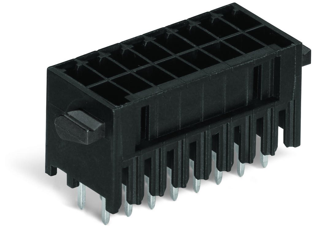

Вилка под пайку THR, 2-рядн.; 0.8 x 0.8 mm solder pin; прямые; 100% защита от неправильного подсоединения; Рычаги; Шаг контактов 3,5 мм; 2 x 8-полюсов
THR MALE HEADER, 2-ROW; 0.8 X 0. | |||

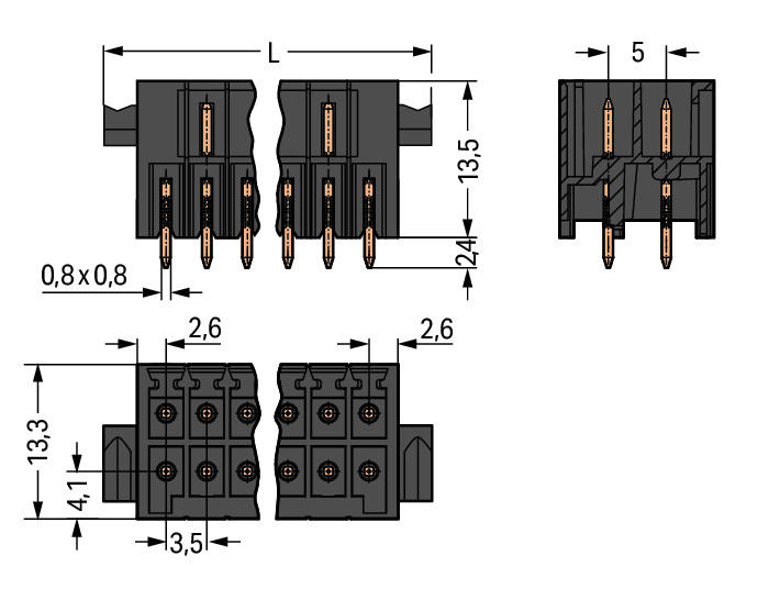

Габариты: глубина | 13.3 mm / 0.524 inch |

Height | 15.9 mm / 0.626 inch |
Height from the surface | 13.5 mm / 0.531 inch |

Pin spacing | 3.5 mm (0.138 inch) |
Plated through-hole diameter (THR) | 1.2 (+ 0.1) мм |

Solder pin dimensions | 0.8 x 0.8 mm |
Solder pin length | 2.4 мм |

Ширина | 35.1 mm / 1.421 inch |
