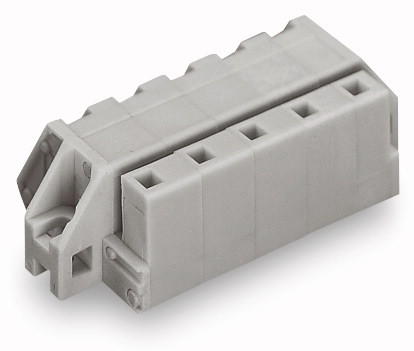

| Производитель | Wago |
| Серия | 731 |
FEEDTHROUGH TERMINAL BLOCK; PLAT | |||
| 731-132 Wago | по запросу | ||
| B731132 | по запросу | ||

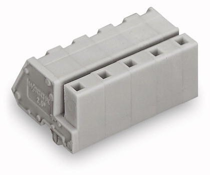

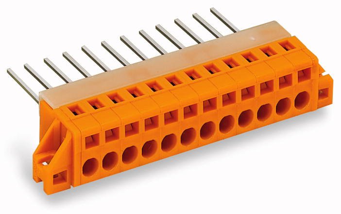

| Parameters / Models | 731-132![]() | 731-133![]() | 731-134![]() | 731-135![]() | 731-136/048-000![]() | 731-137/048-000![]() | 731-138/048-000![]() | 731-139/048-000![]() | 731-140/048-000![]() | 731-141/048-000![]() | 731-142/048-000![]() | 731-162![]() | 731-163![]() | 731-164![]() | 731-165![]() | 731-166/048-000![]() | 731-167/048-000![]() | 731-168/048-000![]() | 731-169/048-000![]() | 731-170/048-000![]() | 731-171/048-000![]() | 731-172/048-000![]() | 731-502/008-000![]() | 731-502/031-000![]() | 731-503/008-000![]() | 731-503/031-000![]() | 731-504/008-000![]() | 731-504/031-000![]() | 731-505/008-000![]() | 731-505/031-000![]() | 731-506/008-000![]() | 731-506/031-000![]() | 731-507/008-000![]() | 731-507/031-000![]() | 731-508/008-000![]() | 731-508/031-000![]() | 731-509/008-000![]() | 731-509/031-000![]() | 731-510/008-000![]() | 731-510/031-000![]() | 731-511/008-000![]() | 731-511/031-000![]() | 731-512/008-000![]() | 731-512/031-000![]() | 731-513/008-000![]() | 731-513/031-000![]() | 731-514/008-000![]() | 731-514/031-000![]() | 731-515/008-000![]() | 731-515/031-000![]() | 731-516/008-000![]() | 731-516/031-000![]() | 731-517/008-000![]() | 731-517/031-000![]() | 731-518/008-000![]() | 731-518/031-000![]() | 731-519/008-000![]() | 731-519/031-000![]() | 731-520/008-000![]() | 731-520/031-000![]() | 731-532/008-000![]() | 731-532/031-000![]() | 731-533/008-000![]() | 731-533/031-000![]() | 731-534/008-000![]() | 731-534/031-000![]() | 731-535/008-000![]() | 731-535/031-000![]() | 731-536/008-000![]() | 731-536/031-000![]() | 731-537/008-000![]() | 731-537/031-000![]() | 731-538/008-000![]() | 731-538/031-000![]() | 731-539/008-000![]() | 731-539/031-000![]() | 731-540/008-000![]() | 731-540/031-000![]() | 731-541/008-000![]() | 731-541/031-000![]() | 731-542/008-000![]() | 731-542/031-000![]() | 731-543/008-000![]() | 731-543/031-000![]() | 731-546/008-000![]() | 731-546/031-000![]() | 731-602![]() | 731-602/018-000![]() | 731-602/019-000![]() | 731-602/114-000![]() | 731-603![]() | 731-603/018-000![]() | 731-603/019-000![]() | 731-603/114-000![]() | 731-604![]() | 731-604/018-000![]() | 731-604/019-000![]() | 731-604/114-000![]() | 731-605![]() | 731-605/018-000![]() |
| Actuation type | Operating tool | Operating tool | Operating tool | Operating tool | Operating tool | Operating tool | Operating tool | Operating tool | Operating tool | Operating tool | Operating tool | Operating tool | Operating tool | Operating tool | Operating tool | Operating tool | Operating tool | Operating tool | Operating tool | Operating tool | Operating tool | Operating tool | Operating tool | Operating tool | Operating tool | Operating tool | Operating tool | Operating tool | Operating tool | Operating tool | Operating tool | Operating tool | Operating tool | Operating tool | Operating tool | Operating tool | Operating tool | Operating tool | Operating tool | Operating tool | Operating tool | Operating tool | Operating tool | Operating tool | Operating tool | Operating tool | Operating tool | Operating tool | Operating tool | Operating tool | Operating tool | Operating tool | Operating tool | Operating tool | Operating tool | Operating tool | Operating tool | Operating tool | Operating tool | Operating tool | Operating tool | Operating tool | Operating tool | Operating tool | Operating tool | Operating tool | Operating tool | Operating tool | Operating tool | Operating tool | Operating tool | Operating tool | Operating tool | Operating tool | Operating tool | Operating tool | Operating tool | Operating tool | Operating tool | Operating tool | Operating tool | Operating tool | Operating tool | Operating tool | Operating tool | Operating tool | Operating tool | Operating tool | Operating tool | Operating tool | Operating tool | Operating tool | Operating tool | Operating tool | Operating tool | Operating tool | Operating tool | Operating tool | Operating tool | Operating tool |
| Clamping spring material | Chrome nickel spring steel (CrNi) | Chrome nickel spring steel (CrNi) | Chrome nickel spring steel (CrNi) | Chrome nickel spring steel (CrNi) | Chrome nickel spring steel (CrNi) | Chrome nickel spring steel (CrNi) | Chrome nickel spring steel (CrNi) | Chrome nickel spring steel (CrNi) | Chrome nickel spring steel (CrNi) | Chrome nickel spring steel (CrNi) | Chrome nickel spring steel (CrNi) | Chrome nickel spring steel (CrNi) | Chrome nickel spring steel (CrNi) | Chrome nickel spring steel (CrNi) | Chrome nickel spring steel (CrNi) | Chrome nickel spring steel (CrNi) | Chrome nickel spring steel (CrNi) | Chrome nickel spring steel (CrNi) | Chrome nickel spring steel (CrNi) | Chrome nickel spring steel (CrNi) | Chrome nickel spring steel (CrNi) | Chrome nickel spring steel (CrNi) | Chrome nickel spring steel (CrNi) | Chrome nickel spring steel (CrNi) | Chrome nickel spring steel (CrNi) | Chrome nickel spring steel (CrNi) | Chrome nickel spring steel (CrNi) | Chrome nickel spring steel (CrNi) | Chrome nickel spring steel (CrNi) | Chrome nickel spring steel (CrNi) | Chrome nickel spring steel (CrNi) | Chrome nickel spring steel (CrNi) | Chrome nickel spring steel (CrNi) | Chrome nickel spring steel (CrNi) | Chrome nickel spring steel (CrNi) | Chrome nickel spring steel (CrNi) | Chrome nickel spring steel (CrNi) | Chrome nickel spring steel (CrNi) | Chrome nickel spring steel (CrNi) | Chrome nickel spring steel (CrNi) | Chrome nickel spring steel (CrNi) | Chrome nickel spring steel (CrNi) | Chrome nickel spring steel (CrNi) | Chrome nickel spring steel (CrNi) | Chrome nickel spring steel (CrNi) | Chrome nickel spring steel (CrNi) | Chrome nickel spring steel (CrNi) | Chrome nickel spring steel (CrNi) | Chrome nickel spring steel (CrNi) | Chrome nickel spring steel (CrNi) | Chrome nickel spring steel (CrNi) | Chrome nickel spring steel (CrNi) | Chrome nickel spring steel (CrNi) | Chrome nickel spring steel (CrNi) | Chrome nickel spring steel (CrNi) | Chrome nickel spring steel (CrNi) | Chrome nickel spring steel (CrNi) | Chrome nickel spring steel (CrNi) | Chrome nickel spring steel (CrNi) | Chrome nickel spring steel (CrNi) | Chrome nickel spring steel (CrNi) | Chrome nickel spring steel (CrNi) | Chrome nickel spring steel (CrNi) | Chrome nickel spring steel (CrNi) | Chrome nickel spring steel (CrNi) | Chrome nickel spring steel (CrNi) | Chrome nickel spring steel (CrNi) | Chrome nickel spring steel (CrNi) | Chrome nickel spring steel (CrNi) | Chrome nickel spring steel (CrNi) | Chrome nickel spring steel (CrNi) | Chrome nickel spring steel (CrNi) | Chrome nickel spring steel (CrNi) | Chrome nickel spring steel (CrNi) | Chrome nickel spring steel (CrNi) | Chrome nickel spring steel (CrNi) | Chrome nickel spring steel (CrNi) | Chrome nickel spring steel (CrNi) | Chrome nickel spring steel (CrNi) | Chrome nickel spring steel (CrNi) | Chrome nickel spring steel (CrNi) | Chrome nickel spring steel (CrNi) | Chrome nickel spring steel (CrNi) | Chrome nickel spring steel (CrNi) | Chrome nickel spring steel (CrNi) | Chrome nickel spring steel (CrNi) | Chrome nickel spring steel (CrNi) | Chrome nickel spring steel (CrNi) | Chrome nickel spring steel (CrNi) | Chrome nickel spring steel (CrNi) | Chrome nickel spring steel (CrNi) | Chrome nickel spring steel (CrNi) | Chrome nickel spring steel (CrNi) | Chrome nickel spring steel (CrNi) | Chrome nickel spring steel (CrNi) | Chrome nickel spring steel (CrNi) | Chrome nickel spring steel (CrNi) | Chrome nickel spring steel (CrNi) | Chrome nickel spring steel (CrNi) | Chrome nickel spring steel (CrNi) |
| Цвет | gray | gray | gray | gray | gray | gray | gray | gray | gray | gray | gray | orange | orange | orange | orange | orange | orange | orange | orange | orange | orange | orange | gray | gray | gray | gray | gray | gray | gray | gray | gray | gray | gray | gray | gray | gray | gray | gray | gray | gray | gray | gray | gray | gray | gray | gray | gray | gray | gray | gray | gray | gray | gray | gray | gray | gray | gray | gray | gray | gray | gray | gray | gray | gray | gray | gray | gray | gray | gray | gray | gray | gray | gray | gray | gray | gray | gray | gray | gray | gray | gray | gray | gray | gray | gray | gray | gray | gray | gray | gray | gray | gray | gray | gray | gray | gray | gray | gray | gray | gray |
| Conductor entry direction to mating direction, ° | 90 | 90 | 90 | 90 | 90 | 90 | 90 | 90 | 90 | 90 | 90 | 90 | 90 | 90 | 90 | 90 | 90 | 90 | 90 | 90 | 90 | 90 | 90 | 90 | 90 | 90 | 90 | 90 | 90 | 90 | 90 | 90 | 90 | 90 | 90 | 90 | 90 | 90 | 90 | 90 | 90 | 90 | 90 | 90 | 90 | 90 | 90 | 90 | 90 | 90 | 90 | 90 | 90 | 90 | 90 | 90 | 90 | 90 | 90 | 90 | 90 | 90 | 90 | 90 | ||||||||||||||||||||||||||||||||||||
| Connection technology | CAGE CLAMP® | CAGE CLAMP® | CAGE CLAMP® | CAGE CLAMP® | CAGE CLAMP® | CAGE CLAMP® | CAGE CLAMP® | CAGE CLAMP® | CAGE CLAMP® | CAGE CLAMP® | CAGE CLAMP® | CAGE CLAMP® | CAGE CLAMP® | CAGE CLAMP® | CAGE CLAMP® | CAGE CLAMP® | CAGE CLAMP® | CAGE CLAMP® | CAGE CLAMP® | CAGE CLAMP® | CAGE CLAMP® | CAGE CLAMP® | CAGE CLAMP® | CAGE CLAMP® | CAGE CLAMP® | CAGE CLAMP® | CAGE CLAMP® | CAGE CLAMP® | CAGE CLAMP® | CAGE CLAMP® | CAGE CLAMP® | CAGE CLAMP® | CAGE CLAMP® | CAGE CLAMP® | CAGE CLAMP® | CAGE CLAMP® | CAGE CLAMP® | CAGE CLAMP® | CAGE CLAMP® | CAGE CLAMP® | CAGE CLAMP® | CAGE CLAMP® | CAGE CLAMP® | CAGE CLAMP® | CAGE CLAMP® | CAGE CLAMP® | CAGE CLAMP® | CAGE CLAMP® | CAGE CLAMP® | CAGE CLAMP® | CAGE CLAMP® | CAGE CLAMP® | CAGE CLAMP® | CAGE CLAMP® | CAGE CLAMP® | CAGE CLAMP® | CAGE CLAMP® | CAGE CLAMP® | CAGE CLAMP® | CAGE CLAMP® | CAGE CLAMP® | CAGE CLAMP® | CAGE CLAMP® | CAGE CLAMP® | CAGE CLAMP® | CAGE CLAMP® | CAGE CLAMP® | CAGE CLAMP® | CAGE CLAMP® | CAGE CLAMP® | CAGE CLAMP® | CAGE CLAMP® | CAGE CLAMP® | CAGE CLAMP® | CAGE CLAMP® | CAGE CLAMP® | CAGE CLAMP® | CAGE CLAMP® | CAGE CLAMP® | CAGE CLAMP® | CAGE CLAMP® | CAGE CLAMP® | CAGE CLAMP® | CAGE CLAMP® | CAGE CLAMP® | CAGE CLAMP® | CAGE CLAMP® | CAGE CLAMP® | CAGE CLAMP® | CAGE CLAMP® | CAGE CLAMP® | CAGE CLAMP® | CAGE CLAMP® | CAGE CLAMP® | CAGE CLAMP® | CAGE CLAMP® | CAGE CLAMP® | CAGE CLAMP® | CAGE CLAMP® | CAGE CLAMP® |
| Connection technology 2 | Wire-wrap pin | Wire-wrap pin | Wire-wrap pin | Wire-wrap pin | Wire-wrap pin | Wire-wrap pin | Wire-wrap pin | Wire-wrap pin | Wire-wrap pin | Wire-wrap pin | Wire-wrap pin | Wire-wrap pin | Wire-wrap pin | Wire-wrap pin | Wire-wrap pin | Wire-wrap pin | Wire-wrap pin | Wire-wrap pin | Wire-wrap pin | Wire-wrap pin | Wire-wrap pin | Wire-wrap pin | ||||||||||||||||||||||||||||||||||||||||||||||||||||||||||||||||||||||||||||||
| Connector connection type | for conductors | for conductors | for conductors | for conductors | for conductors | for conductors | for conductors | for conductors | for conductors | for conductors | for conductors | for conductors | for conductors | for conductors | for conductors | for conductors | for conductors | for conductors | for conductors | for conductors | for conductors | for conductors | for conductors | for conductors | for conductors | for conductors | for conductors | for conductors | for conductors | for conductors | for conductors | for conductors | for conductors | for conductors | for conductors | for conductors | for conductors | for conductors | for conductors | for conductors | for conductors | for conductors | for conductors | for conductors | for conductors | for conductors | for conductors | for conductors | for conductors | for conductors | for conductors | for conductors | for conductors | for conductors | for conductors | for conductors | for conductors | for conductors | for conductors | for conductors | for conductors | for conductors | for conductors | for conductors | for conductors | for conductors | for conductors | for conductors | for conductors | for conductors | for conductors | for conductors | for conductors | for conductors | for conductors | for conductors | for conductors | for conductors | ||||||||||||||||||||||
| Contact material | Electrolytic copper (Ecu) | Electrolytic copper (Ecu) | Electrolytic copper (Ecu) | Electrolytic copper (Ecu) | Electrolytic copper (Ecu) | Electrolytic copper (Ecu) | Electrolytic copper (Ecu) | Electrolytic copper (Ecu) | Electrolytic copper (Ecu) | Electrolytic copper (Ecu) | Electrolytic copper (Ecu) | Electrolytic copper (Ecu) | Electrolytic copper (Ecu) | Electrolytic copper (Ecu) | Electrolytic copper (Ecu) | Electrolytic copper (Ecu) | Electrolytic copper (Ecu) | Electrolytic copper (Ecu) | Electrolytic copper (Ecu) | Electrolytic copper (Ecu) | Electrolytic copper (Ecu) | Electrolytic copper (Ecu) | Copper alloy | Copper alloy | Copper alloy | Copper alloy | Copper alloy | Copper alloy | Copper alloy | Copper alloy | Copper alloy | Copper alloy | Copper alloy | Copper alloy | Copper alloy | Copper alloy | Copper alloy | Copper alloy | Copper alloy | Copper alloy | Copper alloy | Copper alloy | Copper alloy | Copper alloy | Copper alloy | Copper alloy | Copper alloy | Copper alloy | Copper alloy | Copper alloy | Copper alloy | Copper alloy | Copper alloy | Copper alloy | Copper alloy | Copper alloy | Copper alloy | Copper alloy | Copper alloy | Copper alloy | Copper alloy | Copper alloy | Copper alloy | Copper alloy | Copper alloy | Copper alloy | Copper alloy | Copper alloy | Copper alloy | Copper alloy | Copper alloy | Copper alloy | Copper alloy | Copper alloy | Copper alloy | Copper alloy | Copper alloy | Copper alloy | Copper alloy | Copper alloy | Copper alloy | Copper alloy | Copper alloy | Copper alloy | Copper alloy | Copper alloy | Electrolytic copper (Ecu) | Electrolytic copper (Ecu) | Electrolytic copper (Ecu) | Electrolytic copper (Ecu) | Electrolytic copper (Ecu) | Electrolytic copper (Ecu) | Electrolytic copper (Ecu) | Electrolytic copper (Ecu) | Electrolytic copper (Ecu) | Electrolytic copper (Ecu) | Electrolytic copper (Ecu) | Electrolytic copper (Ecu) | Electrolytic copper (Ecu) | Electrolytic copper (Ecu) |
| Contact plating | tin-plated | tin-plated | tin-plated | tin-plated | tin-plated | tin-plated | tin-plated | tin-plated | tin-plated | tin-plated | tin-plated | tin-plated | tin-plated | tin-plated | tin-plated | tin-plated | tin-plated | tin-plated | tin-plated | tin-plated | tin-plated | tin-plated | tin-plated | tin-plated | tin-plated | tin-plated | tin-plated | tin-plated | tin-plated | tin-plated | tin-plated | tin-plated | tin-plated | tin-plated | tin-plated | tin-plated | tin-plated | tin-plated | tin-plated | tin-plated | tin-plated | tin-plated | tin-plated | tin-plated | tin-plated | tin-plated | tin-plated | tin-plated | tin-plated | tin-plated | tin-plated | tin-plated | tin-plated | tin-plated | tin-plated | tin-plated | tin-plated | tin-plated | tin-plated | tin-plated | tin-plated | tin-plated | tin-plated | tin-plated | tin-plated | tin-plated | tin-plated | tin-plated | tin-plated | tin-plated | tin-plated | tin-plated | tin-plated | tin-plated | tin-plated | tin-plated | tin-plated | tin-plated | tin-plated | tin-plated | tin-plated | tin-plated | tin-plated | tin-plated | tin-plated | tin-plated | tin-plated | tin-plated | tin-plated | tin-plated | tin-plated | tin-plated | tin-plated | tin-plated | tin-plated | tin-plated | tin-plated | tin-plated | tin-plated | tin-plated |
| Contact type (pluggable connector) | Female connector/socket | Female connector/socket | Female connector/socket | Female connector/socket | Female connector/socket | Female connector/socket | Female connector/socket | Female connector/socket | Female connector/socket | Female connector/socket | Female connector/socket | Female connector/socket | Female connector/socket | Female connector/socket | Female connector/socket | Female connector/socket | Female connector/socket | Female connector/socket | Female connector/socket | Female connector/socket | Female connector/socket | Female connector/socket | Female connector/socket | Female connector/socket | Female connector/socket | Female connector/socket | Female connector/socket | Female connector/socket | Female connector/socket | Female connector/socket | Female connector/socket | Female connector/socket | Female connector/socket | Female connector/socket | Female connector/socket | Female connector/socket | Female connector/socket | Female connector/socket | Female connector/socket | Female connector/socket | Female connector/socket | Female connector/socket | Female connector/socket | Female connector/socket | Female connector/socket | Female connector/socket | Female connector/socket | Female connector/socket | Female connector/socket | Female connector/socket | Female connector/socket | Female connector/socket | Female connector/socket | Female connector/socket | Female connector/socket | Female connector/socket | Female connector/socket | Female connector/socket | Female connector/socket | Female connector/socket | Female connector/socket | Female connector/socket | Female connector/socket | Female connector/socket | Male connector/plug | Male connector/plug | Male connector/plug | Male connector/plug | Male connector/plug | Male connector/plug | Male connector/plug | Male connector/plug | Male connector/plug | Male connector/plug | Male connector/plug | Male connector/plug | Male connector/plug | Male connector/plug | ||||||||||||||||||||||
| Country of origin | DE | DE | DE | DE | DE | DE | DE | DE | DE | DE | DE | DE | DE | DE | DE | DE | DE | DE | DE | DE | DE | DE | PL | PL | PL | PL | PL | PL | PL | PL | PL | PL | PL | PL | PL | PL | PL | PL | PL | PL | PL | PL | PL | PL | PL | PL | PL | PL | PL | PL | PL | PL | PL | PL | PL | PL | PL | PL | PL | PL | PL | PL | PL | PL | PL | DE | PL | PL | PL | DE | PL | DE | PL | PL | PL | PL | PL | DE | PL | PL | PL | DE | PL | PL | PL | PL | DE | DE | DE | DE | DE | DE | DE | DE | DE | DE | DE | DE | DE | DE |
| Габариты: глубина | 15.5 mm / 0.61 inch | 15.5 mm / 0.61 inch | 15.5 mm / 0.61 inch | 15.5 mm / 0.61 inch | 15.5 mm / 0.61 inch | 15.5 mm / 0.61 inch | 15.5 mm / 0.61 inch | 15.5 mm / 0.61 inch | 15.5 mm / 0.61 inch | 15.5 mm / 0.61 inch | 15.5 mm / 0.61 inch | 15.5 mm / 0.61 inch | 15.5 mm / 0.61 inch | 15.5 mm / 0.61 inch | 15.5 mm / 0.61 inch | 15.5 mm / 0.61 inch | 15.5 mm / 0.61 inch | 15.5 mm / 0.61 inch | 15.5 mm / 0.61 inch | 15.5 mm / 0.61 inch | 15.5 mm / 0.61 inch | 15.5 mm / 0.61 inch | 23 mm / 0.906 inch | 23 mm / 0.906 inch | 23 mm / 0.906 inch | 23 mm / 0.906 inch | 23 mm / 0.906 inch | 23 mm / 0.906 inch | 23 mm / 0.906 inch | 23 mm / 0.906 inch | 23 mm / 0.906 inch | 23 mm / 0.906 inch | 23 mm / 0.906 inch | 23 mm / 0.906 inch | 23 mm / 0.906 inch | 23 mm / 0.906 inch | 23 mm / 0.906 inch | 23 mm / 0.906 inch | 23 mm / 0.906 inch | 23 mm / 0.906 inch | 23 mm / 0.906 inch | 23 mm / 0.906 inch | 23 mm / 0.906 inch | 23 mm / 0.906 inch | 23 mm / 0.906 inch | 23 mm / 0.906 inch | 23 mm / 0.906 inch | 23 mm / 0.906 inch | 23 mm / 0.906 inch | 23 mm / 0.906 inch | 23 mm / 0.906 inch | 23 mm / 0.906 inch | 23 mm / 0.906 inch | 23 mm / 0.906 inch | 23 mm / 0.906 inch | 23 mm / 0.906 inch | 23 mm / 0.906 inch | 23 mm / 0.906 inch | 23 mm / 0.906 inch | 23 mm / 0.906 inch | 23 mm / 0.906 inch | 23 mm / 0.906 inch | 23 mm / 0.906 inch | 23 mm / 0.906 inch | 23 mm / 0.906 inch | 23 mm / 0.906 inch | 23 mm / 0.906 inch | 23 mm / 0.906 inch | 23 mm / 0.906 inch | 23 mm / 0.906 inch | 23 mm / 0.906 inch | 23 mm / 0.906 inch | 23 mm / 0.906 inch | 23 mm / 0.906 inch | 23 mm / 0.906 inch | 23 mm / 0.906 inch | 23 mm / 0.906 inch | 23 mm / 0.906 inch | 23 mm / 0.906 inch | 23 mm / 0.906 inch | 23 mm / 0.906 inch | 23 mm / 0.906 inch | 23 mm / 0.906 inch | 23 mm / 0.906 inch | 23 mm / 0.906 inch | 23 mm / 0.906 inch | 27.5 mm / 1.083 inch | 27.5 mm / 1.083 inch | 27.5 mm / 1.083 inch | 27.5 mm / 1.083 inch | 27.5 mm / 1.083 inch | 27.5 mm / 1.083 inch | 27.5 mm / 1.083 inch | 27.5 mm / 1.083 inch | 27.5 mm / 1.083 inch | 27.5 mm / 1.083 inch | 27.5 mm / 1.083 inch | 27.5 mm / 1.083 inch | 27.5 mm / 1.083 inch | 27.5 mm / 1.083 inch |
| Design | angled, mountable | angled, mountable | angled, mountable | angled, mountable | angled, mountable | angled, mountable | angled, mountable | angled, mountable | angled, mountable | angled, mountable | angled, mountable | angled, mountable | angled, mountable | angled, mountable | angled, mountable | angled, mountable | angled, mountable | angled, mountable | angled, mountable | angled, mountable | angled, mountable | angled, mountable | angled, mountable | angled, mountable | angled, mountable | angled, mountable | angled, mountable | angled, mountable | angled, mountable | angled, mountable | angled, mountable | angled, mountable | angled, mountable | angled, mountable | angled, mountable | angled, mountable | angled, mountable | angled, mountable | angled, mountable | angled, mountable | angled, mountable | angled, mountable | angled, mountable | angled, mountable | angled, mountable | angled, mountable | angled, mountable | angled, mountable | angled, mountable | angled, mountable | angled, mountable | angled, mountable | angled, mountable | angled, mountable | angled, mountable | angled, mountable | angled, mountable | angled, mountable | angled, mountable | angled, mountable | angled, mountable | angled, mountable | angled, mountable | angled, mountable | ||||||||||||||||||||||||||||||||||||
| Fine-stranded conductor | 0.08 … 2.5 mm² / 28 … 14 AWG | 0.08 … 2.5 mm² / 28 … 14 AWG | 0.08 … 2.5 mm² / 28 … 14 AWG | 0.08 … 2.5 mm² / 28 … 14 AWG | 0.08 … 2.5 mm² / 28 … 14 AWG | 0.08 … 2.5 mm² / 28 … 14 AWG | 0.08 … 2.5 mm² / 28 … 14 AWG | 0.08 … 2.5 mm² / 28 … 14 AWG | 0.08 … 2.5 mm² / 28 … 14 AWG | 0.08 … 2.5 mm² / 28 … 14 AWG | 0.08 … 2.5 mm² / 28 … 14 AWG | 0.08 … 2.5 mm² / 28 … 14 AWG | 0.08 … 2.5 mm² / 28 … 14 AWG | 0.08 … 2.5 mm² / 28 … 14 AWG | 0.08 … 2.5 mm² / 28 … 14 AWG | 0.08 … 2.5 mm² / 28 … 14 AWG | 0.08 … 2.5 mm² / 28 … 14 AWG | 0.08 … 2.5 mm² / 28 … 14 AWG | 0.08 … 2.5 mm² / 28 … 14 AWG | 0.08 … 2.5 mm² / 28 … 14 AWG | 0.08 … 2.5 mm² / 28 … 14 AWG | 0.08 … 2.5 mm² / 28 … 14 AWG | 0.08 … 2.5 mm² / 28 … 12 AWG | 0.08 … 2.5 mm² / 28 … 12 AWG | 0.08 … 2.5 mm² / 28 … 12 AWG | 0.08 … 2.5 mm² / 28 … 12 AWG | 0.08 … 2.5 mm² / 28 … 12 AWG | 0.08 … 2.5 mm² / 28 … 12 AWG | 0.08 … 2.5 mm² / 28 … 12 AWG | 0.08 … 2.5 mm² / 28 … 12 AWG | 0.08 … 2.5 mm² / 28 … 12 AWG | 0.08 … 2.5 mm² / 28 … 12 AWG | 0.08 … 2.5 mm² / 28 … 12 AWG | 0.08 … 2.5 mm² / 28 … 12 AWG | 0.08 … 2.5 mm² / 28 … 12 AWG | 0.08 … 2.5 mm² / 28 … 12 AWG | 0.08 … 2.5 mm² / 28 … 12 AWG | 0.08 … 2.5 mm² / 28 … 12 AWG | 0.08 … 2.5 mm² / 28 … 12 AWG | 0.08 … 2.5 mm² / 28 … 12 AWG | 0.08 … 2.5 mm² / 28 … 12 AWG | 0.08 … 2.5 mm² / 28 … 12 AWG | 0.08 … 2.5 mm² / 28 … 12 AWG | 0.08 … 2.5 mm² / 28 … 12 AWG | 0.08 … 2.5 mm² / 28 … 12 AWG | 0.08 … 2.5 mm² / 28 … 12 AWG | 0.08 … 2.5 mm² / 28 … 12 AWG | 0.08 … 2.5 mm² / 28 … 12 AWG | 0.08 … 2.5 mm² / 28 … 12 AWG | 0.08 … 2.5 mm² / 28 … 12 AWG | 0.08 … 2.5 mm² / 28 … 12 AWG | 0.08 … 2.5 mm² / 28 … 12 AWG | 0.08 … 2.5 mm² / 28 … 12 AWG | 0.08 … 2.5 mm² / 28 … 12 AWG | 0.08 … 2.5 mm² / 28 … 12 AWG | 0.08 … 2.5 mm² / 28 … 12 AWG | 0.08 … 2.5 mm² / 28 … 12 AWG | 0.08 … 2.5 mm² / 28 … 12 AWG | 0.08 … 2.5 mm² / 28 … 12 AWG | 0.08 … 2.5 mm² / 28 … 12 AWG | 0.08 … 2.5 mm² / 28 … 12 AWG | 0.08 … 2.5 mm² / 28 … 12 AWG | 0.08 … 2.5 mm² / 28 … 12 AWG | 0.08 … 2.5 mm² / 28 … 12 AWG | 0.08 … 2.5 mm² / 28 … 12 AWG | 0.08 … 2.5 mm² / 28 … 12 AWG | 0.08 … 2.5 mm² / 28 … 12 AWG | 0.08 … 2.5 mm² / 28 … 12 AWG | 0.08 … 2.5 mm² / 28 … 12 AWG | 0.08 … 2.5 mm² / 28 … 12 AWG | 0.08 … 2.5 mm² / 28 … 12 AWG | 0.08 … 2.5 mm² / 28 … 12 AWG | 0.08 … 2.5 mm² / 28 … 12 AWG | 0.08 … 2.5 mm² / 28 … 12 AWG | 0.08 … 2.5 mm² / 28 … 12 AWG | 0.08 … 2.5 mm² / 28 … 12 AWG | 0.08 … 2.5 mm² / 28 … 12 AWG | 0.08 … 2.5 mm² / 28 … 12 AWG | 0.08 … 2.5 mm² / 28 … 12 AWG | 0.08 … 2.5 mm² / 28 … 12 AWG | 0.08 … 2.5 mm² / 28 … 12 AWG | 0.08 … 2.5 mm² / 28 … 12 AWG | 0.08 … 2.5 mm² / 28 … 12 AWG | 0.08 … 2.5 mm² / 28 … 12 AWG | 0.08 … 2.5 mm² / 28 … 12 AWG | 0.08 … 2.5 mm² / 28 … 12 AWG | 0.08 … 2.5 mm² / 28 … 12 AWG | 0.08 … 2.5 mm² / 28 … 12 AWG | 0.08 … 2.5 mm² / 28 … 12 AWG | 0.08 … 2.5 mm² / 28 … 12 AWG | 0.08 … 2.5 mm² / 28 … 12 AWG | 0.08 … 2.5 mm² / 28 … 12 AWG | 0.08 … 2.5 mm² / 28 … 12 AWG | 0.08 … 2.5 mm² / 28 … 12 AWG | 0.08 … 2.5 mm² / 28 … 12 AWG | 0.08 … 2.5 mm² / 28 … 12 AWG | 0.08 … 2.5 mm² / 28 … 12 AWG | 0.08 … 2.5 mm² / 28 … 12 AWG | 0.08 … 2.5 mm² / 28 … 12 AWG | 0.08 … 2.5 mm² / 28 … 12 AWG |
| Fine-stranded conductor with ferrule with plastic collar | 0.25 … 1.5 mm² | 0.25 … 1.5 mm² | 0.25 … 1.5 mm² | 0.25 … 1.5 mm² | 0.25 … 1.5 mm² | 0.25 … 1.5 mm² | 0.25 … 1.5 mm² | 0.25 … 1.5 mm² | 0.25 … 1.5 mm² | 0.25 … 1.5 mm² | 0.25 … 1.5 mm² | 0.25 … 1.5 mm² | 0.25 … 1.5 mm² | 0.25 … 1.5 mm² | 0.25 … 1.5 mm² | 0.25 … 1.5 mm² | 0.25 … 1.5 mm² | 0.25 … 1.5 mm² | 0.25 … 1.5 mm² | 0.25 … 1.5 mm² | 0.25 … 1.5 mm² | 0.25 … 1.5 mm² | 0.25 … 1.5 mm² | 0.25 … 1.5 mm² | 0.25 … 1.5 mm² | 0.25 … 1.5 mm² | 0.25 … 1.5 mm² | 0.25 … 1.5 mm² | 0.25 … 1.5 mm² | 0.25 … 1.5 mm² | 0.25 … 1.5 mm² | 0.25 … 1.5 mm² | 0.25 … 1.5 mm² | 0.25 … 1.5 mm² | 0.25 … 1.5 mm² | 0.25 … 1.5 mm² | 0.25 … 1.5 mm² | 0.25 … 1.5 mm² | 0.25 … 1.5 mm² | 0.25 … 1.5 mm² | 0.25 … 1.5 mm² | 0.25 … 1.5 mm² | 0.25 … 1.5 mm² | 0.25 … 1.5 mm² | 0.25 … 1.5 mm² | 0.25 … 1.5 mm² | 0.25 … 1.5 mm² | 0.25 … 1.5 mm² | 0.25 … 1.5 mm² | 0.25 … 1.5 mm² | 0.25 … 1.5 mm² | 0.25 … 1.5 mm² | 0.25 … 1.5 mm² | 0.25 … 1.5 mm² | 0.25 … 1.5 mm² | 0.25 … 1.5 mm² | 0.25 … 1.5 mm² | 0.25 … 1.5 mm² | 0.25 … 1.5 mm² | 0.25 … 1.5 mm² | 0.25 … 1.5 mm² | 0.25 … 1.5 mm² | 0.25 … 1.5 mm² | 0.25 … 1.5 mm² | 0.25 … 1.5 mm² | 0.25 … 1.5 mm² | 0.25 … 1.5 mm² | 0.25 … 1.5 mm² | 0.25 … 1.5 mm² | 0.25 … 1.5 mm² | 0.25 … 1.5 mm² | 0.25 … 1.5 mm² | 0.25 … 1.5 mm² | 0.25 … 1.5 mm² | 0.25 … 1.5 mm² | 0.25 … 1.5 mm² | 0.25 … 1.5 mm² | 0.25 … 1.5 mm² | 0.25 … 1.5 mm² | 0.25 … 1.5 mm² | 0.25 … 1.5 mm² | 0.25 … 1.5 mm² | 0.25 … 1.5 mm² | 0.25 … 1.5 mm² | 0.25 … 1.5 mm² | 0.25 … 1.5 mm² | 0.25 … 1.5 mm² | 0.25 … 1.5 mm² | 0.25 … 1.5 mm² | 0.25 … 1.5 mm² | 0.25 … 1.5 mm² | 0.25 … 1.5 mm² | 0.25 … 1.5 mm² | 0.25 … 1.5 mm² | 0.25 … 1.5 mm² | 0.25 … 1.5 mm² | 0.25 … 1.5 mm² | 0.25 … 1.5 mm² | 0.25 … 1.5 mm² | 0.25 … 1.5 mm² |
| Fine-stranded conductor with ferrule without plastic collar | 0.25 … 2.5 mm² | 0.25 … 2.5 mm² | 0.25 … 2.5 mm² | 0.25 … 2.5 mm² | 0.25 … 2.5 mm² | 0.25 … 2.5 mm² | 0.25 … 2.5 mm² | 0.25 … 2.5 mm² | 0.25 … 2.5 mm² | 0.25 … 2.5 mm² | 0.25 … 2.5 mm² | 0.25 … 2.5 mm² | 0.25 … 2.5 mm² | 0.25 … 2.5 mm² | 0.25 … 2.5 mm² | 0.25 … 2.5 mm² | 0.25 … 2.5 mm² | 0.25 … 2.5 mm² | 0.25 … 2.5 mm² | 0.25 … 2.5 mm² | 0.25 … 2.5 mm² | 0.25 … 2.5 mm² | 0.25 … 2.5 mm² | 0.25 … 2.5 mm² | 0.25 … 2.5 mm² | 0.25 … 2.5 mm² | 0.25 … 2.5 mm² | 0.25 … 2.5 mm² | 0.25 … 2.5 mm² | 0.25 … 2.5 mm² | 0.25 … 2.5 mm² | 0.25 … 2.5 mm² | 0.25 … 2.5 mm² | 0.25 … 2.5 mm² | 0.25 … 2.5 mm² | 0.25 … 2.5 mm² | 0.25 … 2.5 mm² | 0.25 … 2.5 mm² | 0.25 … 2.5 mm² | 0.25 … 2.5 mm² | 0.25 … 2.5 mm² | 0.25 … 2.5 mm² | 0.25 … 2.5 mm² | 0.25 … 2.5 mm² | 0.25 … 2.5 mm² | 0.25 … 2.5 mm² | 0.25 … 2.5 mm² | 0.25 … 2.5 mm² | 0.25 … 2.5 mm² | 0.25 … 2.5 mm² | 0.25 … 2.5 mm² | 0.25 … 2.5 mm² | 0.25 … 2.5 mm² | 0.25 … 2.5 mm² | 0.25 … 2.5 mm² | 0.25 … 2.5 mm² | 0.25 … 2.5 mm² | 0.25 … 2.5 mm² | 0.25 … 2.5 mm² | 0.25 … 2.5 mm² | 0.25 … 2.5 mm² | 0.25 … 2.5 mm² | 0.25 … 2.5 mm² | 0.25 … 2.5 mm² | 0.25 … 2.5 mm² | 0.25 … 2.5 mm² | 0.25 … 2.5 mm² | 0.25 … 2.5 mm² | 0.25 … 2.5 mm² | 0.25 … 2.5 mm² | 0.25 … 2.5 mm² | 0.25 … 2.5 mm² | 0.25 … 2.5 mm² | 0.25 … 2.5 mm² | 0.25 … 2.5 mm² | 0.25 … 2.5 mm² | 0.25 … 2.5 mm² | 0.25 … 2.5 mm² | 0.25 … 2.5 mm² | 0.25 … 2.5 mm² | 0.25 … 2.5 mm² | 0.25 … 2.5 mm² | 0.25 … 2.5 mm² | 0.25 … 2.5 mm² | 0.25 … 2.5 mm² | 0.25 … 2.5 mm² | 0.25 … 2.5 mm² | 0.25 … 2.5 mm² | 0.25 … 2.5 mm² | 0.25 … 2.5 mm² | 0.25 … 2.5 mm² | 0.25 … 2.5 mm² | 0.25 … 2.5 mm² | 0.25 … 2.5 mm² | 0.25 … 2.5 mm² | 0.25 … 2.5 mm² | 0.25 … 2.5 mm² | 0.25 … 2.5 mm² | 0.25 … 2.5 mm² | 0.25 … 2.5 mm² |
| Fire load, MJ | 0.072 | 0.091 | 0.11 | 0.129 | 0.178 | 0.185 | 0.206 | 0.229 | 0.254 | 0.273 | 0.292 | 0.072 | 0.091 | 0.11 | 0.129 | 0.163 | 0.185 | 0.206 | 0.235 | 0.254 | 0.273 | 0.292 | 0.061 | 0.095 | 0.088 | 0.121 | 0.115 | 0.147 | 0.142 | 0.173 | 0.169 | 0.199 | 0.196 | 0.225 | 0.223 | 0.251 | 0.25 | 0.277 | 0.277 | 0.303 | 0.304 | 0.329 | 0.331 | 0.355 | 0.358 | 0.381 | 0.385 | 0.407 | 0.412 | 0.433 | 0.439 | 0.459 | 0.466 | 0.485 | 0.493 | 0.511 | 0.52 | 0.537 | 0.547 | 0.563 | 0.07 | 0.103 | 0.106 | 0.137 | 0.142 | 0.171 | 0.178 | 0.205 | 0.214 | 0.239 | 0.25 | 0.273 | 0.286 | 0.307 | 0.322 | 0.341 | 0.358 | 0.375 | 0.394 | 0.409 | 0.43 | 0.443 | 0.466 | 0.574 | 0.579 | 0.073 | 0.075 | 0.099 | 0.136 | 0.106 | 0.109 | 0.132 | 0.169 | 0.141 | 0.145 | 0.167 | 0.204 | 0.174 | 0.179 | |
| Flammability class per UL94 | V0 | V0 | V0 | V0 | V0 | V0 | V0 | V0 | V0 | V0 | V0 | V0 | V0 | V0 | V0 | V0 | V0 | V0 | V0 | V0 | V0 | V0 | V0 | V0 | V0 | V0 | V0 | V0 | V0 | V0 | V0 | V0 | V0 | V0 | V0 | V0 | V0 | V0 | V0 | V0 | V0 | V0 | V0 | V0 | V0 | V0 | V0 | V0 | V0 | V0 | V0 | V0 | V0 | V0 | V0 | V0 | V0 | V0 | V0 | V0 | V0 | V0 | V0 | V0 | V0 | V0 | V0 | V0 | V0 | V0 | V0 | V0 | V0 | V0 | V0 | V0 | V0 | V0 | V0 | V0 | V0 | V0 | V0 | V0 | V0 | V0 | V0 | V0 | V0 | V0 | V0 | V0 | V0 | V0 | V0 | V0 | V0 | V0 | V0 | V0 |
| GTIN | 4044918269766 | 4044918269780 | 4044918269803 | 4044918269810 | 4044918269827 | 4044918269834 | 4044918269841 | 4044918269858 | 4044918269865 | 4044918269872 | 4044918269889 | 4044918270038 | 4044918270045 | 4044918270069 | 4044918270090 | 4044918270106 | 4044918270113 | 4044918270120 | 4044918270151 | 4044918270168 | 4044918270175 | 4044918270205 | 4044918575584 | 4044918575041 | 4044918575591 | 4044918575072 | 4044918575607 | 4044918575096 | 4044918575966 | 4044918575126 | 4044918575973 | 4044918575140 | 4044918575980 | 4044918575171 | 4044918575997 | 4044918575188 | 4044918944854 | 4044918575201 | 4044918576000 | 4044918575218 | 4044918944861 | 4044918575232 | 4044918575621 | 4044918575249 | 4044918575638 | 4044918575270 | 4044918944878 | 4044918575287 | 4044918944885 | 4044918575294 | 4044918944892 | 4044918575300 | 4044918575645 | 4044918575331 | 4044918575652 | 4044918575348 | 4044918575669 | 4044918575355 | 4044918575676 | 4044918575362 | 4044918576017 | 4044918575683 | 4044918575812 | 4044918575690 | 4044918575829 | 4044918575706 | 4044918576024 | 4044918575720 | 4044918576031 | 4044918575737 | 4044918575836 | 4044918575744 | 4044918575843 | 4044918575751 | 4044918575850 | 4044918575768 | 4044918575867 | 4044918575775 | 4044918575874 | 4044918575782 | 4044918575881 | 4044918575799 | 4044918575898 | 4055143759274 | 4044918575904 | 4044918575805 | 4044918266406 | 4044918266413 | 4044918266420 | 4050821282266 | 4044918266482 | 4044918266499 | 4044918288484 | 4050821282273 | 4044918266550 | 4044918288781 | 4044918266598 | 4050821282280 | 4044918266727 | 4044918266758 |
| Gehäuseblechstärke | 1.5 … 1.5 mm / 0.059 … 0.059 inch | 1.5 … 1.5 mm / 0.059 … 0.059 inch | 1.5 … 1.5 mm / 0.059 … 0.059 inch | 1.5 … 1.5 mm / 0.059 … 0.059 inch | 1.5 … 1.5 mm / 0.059 … 0.059 inch | 1.5 … 1.5 mm / 0.059 … 0.059 inch | 1.5 … 1.5 mm / 0.059 … 0.059 inch | 1.5 … 1.5 mm / 0.059 … 0.059 inch | 1.5 … 1.5 mm / 0.059 … 0.059 inch | 1.5 … 1.5 mm / 0.059 … 0.059 inch | 1.5 … 1.5 mm / 0.059 … 0.059 inch | 1.5 … 1.5 mm / 0.059 … 0.059 inch | 1.5 … 1.5 mm / 0.059 … 0.059 inch | 1.5 … 1.5 mm / 0.059 … 0.059 inch | 1.5 … 1.5 mm / 0.059 … 0.059 inch | 1.5 … 1.5 mm / 0.059 … 0.059 inch | 1.5 … 1.5 mm / 0.059 … 0.059 inch | 1.5 … 1.5 mm / 0.059 … 0.059 inch | 1.5 … 1.5 mm / 0.059 … 0.059 inch | 1.5 … 1.5 mm / 0.059 … 0.059 inch | 1.5 … 1.5 mm / 0.059 … 0.059 inch | 1.5 … 1.5 mm / 0.059 … 0.059 inch | 0.6 … 1.2 mm / 0.024 … 0.047 inch | 0.6 … 1.2 mm / 0.024 … 0.047 inch | 0.6 … 1.2 mm / 0.024 … 0.047 inch | 0.6 … 1.2 mm / 0.024 … 0.047 inch | 0.6 … 1.2 mm / 0.024 … 0.047 inch | 0.6 … 1.2 mm / 0.024 … 0.047 inch | 0.6 … 1.2 mm / 0.024 … 0.047 inch | 0.6 … 1.2 mm / 0.024 … 0.047 inch | 0.6 … 1.2 mm / 0.024 … 0.047 inch | 0.6 … 1.2 mm / 0.024 … 0.047 inch | 0.6 … 1.2 mm / 0.024 … 0.047 inch | 0.6 … 1.2 mm / 0.024 … 0.047 inch | 0.6 … 1.2 mm / 0.024 … 0.047 inch | 0.6 … 1.2 mm / 0.024 … 0.047 inch | 0.6 … 1.2 mm / 0.024 … 0.047 inch | 0.6 … 1.2 mm / 0.024 … 0.047 inch | 0.6 … 1.2 mm / 0.024 … 0.047 inch | 0.6 … 1.2 mm / 0.024 … 0.047 inch | 0.6 … 1.2 mm / 0.024 … 0.047 inch | 0.6 … 1.2 mm / 0.024 … 0.047 inch | 0.6 … 1.2 mm / 0.024 … 0.047 inch | 0.6 … 1.2 mm / 0.024 … 0.047 inch | 0.6 … 1.2 mm / 0.024 … 0.047 inch | 0.6 … 1.2 mm / 0.024 … 0.047 inch | 0.6 … 1.2 mm / 0.024 … 0.047 inch | 0.6 … 1.2 mm / 0.024 … 0.047 inch | 0.6 … 1.2 mm / 0.024 … 0.047 inch | 0.6 … 1.2 mm / 0.024 … 0.047 inch | 0.6 … 1.2 mm / 0.024 … 0.047 inch | 0.6 … 1.2 mm / 0.024 … 0.047 inch | 0.6 … 1.2 mm / 0.024 … 0.047 inch | 0.6 … 1.2 mm / 0.024 … 0.047 inch | 0.6 … 1.2 mm / 0.024 … 0.047 inch | 0.5 … 2.5 mm / 0.02 … 0.098 inch | 0.6 … 1.2 mm / 0.024 … 0.047 inch | 0.5 … 2.5 mm / 0.02 … 0.098 inch | 0.6 … 1.2 mm / 0.024 … 0.047 inch | 0.5 … 2.5 mm / 0.02 … 0.098 inch | 0.6 … 1.2 mm / 0.024 … 0.047 inch | |||||||||||||||||||||||||||||||||||||||
| Height | 14.3 mm / 0.563 inch | 14.3 mm / 0.563 inch | 14.3 mm / 0.563 inch | 14.3 mm / 0.563 inch | 14.3 mm / 0.563 inch | 14.3 mm / 0.563 inch | 14.3 mm / 0.563 inch | 14.3 mm / 0.563 inch | 14.3 mm / 0.563 inch | 14.3 mm / 0.563 inch | 14.3 mm / 0.563 inch | 14.3 mm / 0.563 inch | 14.3 mm / 0.563 inch | 14.3 mm / 0.563 inch | 14.3 mm / 0.563 inch | 14.3 mm / 0.563 inch | 14.3 mm / 0.563 inch | 14.3 mm / 0.563 inch | 14.3 mm / 0.563 inch | 14.3 mm / 0.563 inch | 14.3 mm / 0.563 inch | 14.3 mm / 0.563 inch | 17.6 mm / 0.693 inch | 13.1 mm / 0.516 inch | 17.6 mm / 0.693 inch | 13.1 mm / 0.516 inch | 17.6 mm / 0.693 inch | 13.1 mm / 0.516 inch | 17.6 mm / 0.693 inch | 13.1 mm / 0.516 inch | 17.6 mm / 0.693 inch | 13.1 mm / 0.516 inch | 17.6 mm / 0.693 inch | 13.1 mm / 0.516 inch | 17.6 mm / 0.693 inch | 13.1 mm / 0.516 inch | 17.6 mm / 0.693 inch | 13.1 mm / 0.516 inch | 17.6 mm / 0.693 inch | 13.1 mm / 0.516 inch | 17.6 mm / 0.693 inch | 13.1 mm / 0.516 inch | 17.6 mm / 0.693 inch | 13.1 mm / 0.516 inch | 17.6 mm / 0.693 inch | 13.1 mm / 0.516 inch | 17.6 mm / 0.693 inch | 13.1 mm / 0.516 inch | 17.6 mm / 0.693 inch | 13.1 mm / 0.516 inch | 17.6 mm / 0.693 inch | 13.1 mm / 0.516 inch | 17.6 mm / 0.693 inch | 13.1 mm / 0.516 inch | 17.6 mm / 0.693 inch | 13.1 mm / 0.516 inch | 17.6 mm / 0.693 inch | 13.1 mm / 0.516 inch | 17.6 mm / 0.693 inch | 13.1 mm / 0.516 inch | 17.6 mm / 0.693 inch | 13.1 mm / 0.516 inch | 17.6 mm / 0.693 inch | 13.1 mm / 0.516 inch | 17.6 mm / 0.693 inch | 13.1 mm / 0.516 inch | 17.6 mm / 0.693 inch | 13.1 mm / 0.516 inch | 17.6 mm / 0.693 inch | 13.1 mm / 0.516 inch | 17.6 mm / 0.693 inch | 13.1 mm / 0.516 inch | 17.6 mm / 0.693 inch | 13.1 mm / 0.516 inch | 17.6 mm / 0.693 inch | 13.1 mm / 0.516 inch | 17.6 mm / 0.693 inch | 13.1 mm / 0.516 inch | 17.6 mm / 0.693 inch | 13.1 mm / 0.516 inch | 17.6 mm / 0.693 inch | 13.1 mm / 0.516 inch | 17.6 mm / 0.693 inch | 13.1 mm / 0.516 inch | 17.6 mm / 0.693 inch | 13.1 mm / 0.516 inch | 14.3 mm / 0.563 inch | 18.8 mm / 0.74 inch | 14.3 mm / 0.563 inch | 17.5 mm / 0.689 inch | 14.3 mm / 0.563 inch | 18.8 mm / 0.74 inch | 14.3 mm / 0.563 inch | 17.5 mm / 0.689 inch | 14.3 mm / 0.563 inch | 18.8 mm / 0.74 inch | 14.3 mm / 0.563 inch | 17.5 mm / 0.689 inch | 14.3 mm / 0.563 inch | 18.8 mm / 0.74 inch |
| Height from the surface | 13.1 mm / 0.516 inch | 13.1 mm / 0.516 inch | 13.1 mm / 0.516 inch | 13.1 mm / 0.516 inch | 13.1 mm / 0.516 inch | 13.1 mm / 0.516 inch | 13.1 mm / 0.516 inch | 13.1 mm / 0.516 inch | 13.1 mm / 0.516 inch | 13.1 mm / 0.516 inch | 13.1 mm / 0.516 inch | 13.1 mm / 0.516 inch | 13.1 mm / 0.516 inch | 13.1 mm / 0.516 inch | 13.1 mm / 0.516 inch | 13.1 mm / 0.516 inch | 13.1 mm / 0.516 inch | 13.1 mm / 0.516 inch | 13.1 mm / 0.516 inch | 13.1 mm / 0.516 inch | 13.1 mm / 0.516 inch | 13.1 mm / 0.516 inch | 13.1 mm / 0.516 inch | 13.1 mm / 0.516 inch | 13.1 mm / 0.516 inch | 13.1 mm / 0.516 inch | 13.1 mm / 0.516 inch | 13.1 mm / 0.516 inch | 13.1 mm / 0.516 inch | 13.1 mm / 0.516 inch | 13.1 mm / 0.516 inch | 13.1 mm / 0.516 inch | 14.3 mm / 0.563 inch | 14.3 mm / 0.563 inch | 14.3 mm / 0.563 inch | 14.3 mm / 0.563 inch | ||||||||||||||||||||||||||||||||||||||||||||||||||||||||||||||||
| Insulating material | Polyamide 66 (PA 66) | Polyamide 66 (PA 66) | Polyamide 66 (PA 66) | Polyamide 66 (PA 66) | Polyamide 66 (PA 66) | Polyamide 66 (PA 66) | Polyamide 66 (PA 66) | Polyamide 66 (PA 66) | Polyamide 66 (PA 66) | Polyamide 66 (PA 66) | Polyamide 66 (PA 66) | Polyamide 66 (PA 66) | Polyamide 66 (PA 66) | Polyamide 66 (PA 66) | Polyamide 66 (PA 66) | Polyamide 66 (PA 66) | Polyamide 66 (PA 66) | Polyamide 66 (PA 66) | Polyamide 66 (PA 66) | Polyamide 66 (PA 66) | Polyamide 66 (PA 66) | Polyamide 66 (PA 66) | Polyamide 66 (PA 66) | Polyamide 66 (PA 66) | Polyamide 66 (PA 66) | Polyamide 66 (PA 66) | Polyamide 66 (PA 66) | Polyamide 66 (PA 66) | Polyamide 66 (PA 66) | Polyamide 66 (PA 66) | Polyamide 66 (PA 66) | Polyamide 66 (PA 66) | Polyamide 66 (PA 66) | Polyamide 66 (PA 66) | Polyamide 66 (PA 66) | Polyamide 66 (PA 66) | Polyamide 66 (PA 66) | Polyamide 66 (PA 66) | Polyamide 66 (PA 66) | Polyamide 66 (PA 66) | Polyamide 66 (PA 66) | Polyamide 66 (PA 66) | Polyamide 66 (PA 66) | Polyamide 66 (PA 66) | Polyamide 66 (PA 66) | Polyamide 66 (PA 66) | Polyamide 66 (PA 66) | Polyamide 66 (PA 66) | Polyamide 66 (PA 66) | Polyamide 66 (PA 66) | Polyamide 66 (PA 66) | Polyamide 66 (PA 66) | Polyamide 66 (PA 66) | Polyamide 66 (PA 66) | Polyamide 66 (PA 66) | Polyamide 66 (PA 66) | Polyamide 66 (PA 66) | Polyamide 66 (PA 66) | Polyamide 66 (PA 66) | Polyamide 66 (PA 66) | Polyamide 66 (PA 66) | Polyamide 66 (PA 66) | Polyamide 66 (PA 66) | Polyamide 66 (PA 66) | Polyamide 66 (PA 66) | Polyamide 66 (PA 66) | Polyamide 66 (PA 66) | Polyamide 66 (PA 66) | Polyamide 66 (PA 66) | Polyamide 66 (PA 66) | Polyamide 66 (PA 66) | Polyamide 66 (PA 66) | Polyamide 66 (PA 66) | Polyamide 66 (PA 66) | Polyamide 66 (PA 66) | Polyamide 66 (PA 66) | Polyamide 66 (PA 66) | Polyamide 66 (PA 66) | Polyamide 66 (PA 66) | Polyamide 66 (PA 66) | Polyamide 66 (PA 66) | Polyamide 66 (PA 66) | Polyamide 66 (PA 66) | Polyamide 66 (PA 66) | Polyamide 66 (PA 66) | Polyamide 66 (PA 66) | Polyamide 66 (PA 66) | Polyamide 66 (PA 66) | Polyamide 66 (PA 66) | Polyamide 66 (PA 66) | Polyamide 66 (PA 66) | Polyamide 66 (PA 66) | Polyamide 66 (PA 66) | Polyamide 66 (PA 66) | Polyamide 66 (PA 66) | Polyamide 66 (PA 66) | Polyamide 66 (PA 66) | Polyamide 66 (PA 66) | Polyamide 66 (PA 66) | Polyamide 66 (PA 66) |
| Legend (ratings) | (III / 2) ≙ Overvoltage category III / Pollution degree 2 | (III / 2) ≙ Overvoltage category III / Pollution degree 2 | (III / 2) ≙ Overvoltage category III / Pollution degree 2 | (III / 2) ≙ Overvoltage category III / Pollution degree 2 | (III / 2) ≙ Overvoltage category III / Pollution degree 2 | (III / 2) ≙ Overvoltage category III / Pollution degree 2 | (III / 2) ≙ Overvoltage category III / Pollution degree 2 | (III / 2) ≙ Overvoltage category III / Pollution degree 2 | (III / 2) ≙ Overvoltage category III / Pollution degree 2 | (III / 2) ≙ Overvoltage category III / Pollution degree 2 | (III / 2) ≙ Overvoltage category III / Pollution degree 2 | (III / 2) ≙ Overvoltage category III / Pollution degree 2 | (III / 2) ≙ Overvoltage category III / Pollution degree 2 | (III / 2) ≙ Overvoltage category III / Pollution degree 2 | (III / 2) ≙ Overvoltage category III / Pollution degree 2 | (III / 2) ≙ Overvoltage category III / Pollution degree 2 | (III / 2) ≙ Overvoltage category III / Pollution degree 2 | (III / 2) ≙ Overvoltage category III / Pollution degree 2 | (III / 2) ≙ Overvoltage category III / Pollution degree 2 | (III / 2) ≙ Overvoltage category III / Pollution degree 2 | (III / 2) ≙ Overvoltage category III / Pollution degree 2 | (III / 2) ≙ Overvoltage category III / Pollution degree 2 | (III / 2) ≙ Overvoltage category III / Pollution degree 2 | (III / 2) ≙ Overvoltage category III / Pollution degree 2 | (III / 2) ≙ Overvoltage category III / Pollution degree 2 | (III / 2) ≙ Overvoltage category III / Pollution degree 2 | (III / 2) ≙ Overvoltage category III / Pollution degree 2 | (III / 2) ≙ Overvoltage category III / Pollution degree 2 | (III / 2) ≙ Overvoltage category III / Pollution degree 2 | (III / 2) ≙ Overvoltage category III / Pollution degree 2 | (III / 2) ≙ Overvoltage category III / Pollution degree 2 | (III / 2) ≙ Overvoltage category III / Pollution degree 2 | (III / 2) ≙ Overvoltage category III / Pollution degree 2 | (III / 2) ≙ Overvoltage category III / Pollution degree 2 | (III / 2) ≙ Overvoltage category III / Pollution degree 2 | (III / 2) ≙ Overvoltage category III / Pollution degree 2 | (III / 2) ≙ Overvoltage category III / Pollution degree 2 | (III / 2) ≙ Overvoltage category III / Pollution degree 2 | (III / 2) ≙ Overvoltage category III / Pollution degree 2 | (III / 2) ≙ Overvoltage category III / Pollution degree 2 | (III / 2) ≙ Overvoltage category III / Pollution degree 2 | (III / 2) ≙ Overvoltage category III / Pollution degree 2 | (III / 2) ≙ Overvoltage category III / Pollution degree 2 | (III / 2) ≙ Overvoltage category III / Pollution degree 2 | (III / 2) ≙ Overvoltage category III / Pollution degree 2 | (III / 2) ≙ Overvoltage category III / Pollution degree 2 | (III / 2) ≙ Overvoltage category III / Pollution degree 2 | (III / 2) ≙ Overvoltage category III / Pollution degree 2 | (III / 2) ≙ Overvoltage category III / Pollution degree 2 | (III / 2) ≙ Overvoltage category III / Pollution degree 2 | (III / 2) ≙ Overvoltage category III / Pollution degree 2 | (III / 2) ≙ Overvoltage category III / Pollution degree 2 | (III / 2) ≙ Overvoltage category III / Pollution degree 2 | (III / 2) ≙ Overvoltage category III / Pollution degree 2 | (III / 2) ≙ Overvoltage category III / Pollution degree 2 | (III / 2) ≙ Overvoltage category III / Pollution degree 2 | (III / 2) ≙ Overvoltage category III / Pollution degree 2 | (III / 2) ≙ Overvoltage category III / Pollution degree 2 | (III / 2) ≙ Overvoltage category III / Pollution degree 2 | (III / 2) ≙ Overvoltage category III / Pollution degree 2 | (III / 2) ≙ Overvoltage category III / Pollution degree 2 | (III / 2) ≙ Overvoltage category III / Pollution degree 2 | (III / 2) ≙ Overvoltage category III / Pollution degree 2 | (III / 2) ≙ Overvoltage category III / Pollution degree 2 | (III / 2) ≙ Overvoltage category III / Pollution degree 2 | (III / 2) ≙ Overvoltage category III / Pollution degree 2 | (III / 2) ≙ Overvoltage category III / Pollution degree 2 | (III / 2) ≙ Overvoltage category III / Pollution degree 2 | (III / 2) ≙ Overvoltage category III / Pollution degree 2 | (III / 2) ≙ Overvoltage category III / Pollution degree 2 | (III / 2) ≙ Overvoltage category III / Pollution degree 2 | (III / 2) ≙ Overvoltage category III / Pollution degree 2 | (III / 2) ≙ Overvoltage category III / Pollution degree 2 | (III / 2) ≙ Overvoltage category III / Pollution degree 2 | (III / 2) ≙ Overvoltage category III / Pollution degree 2 | (III / 2) ≙ Overvoltage category III / Pollution degree 2 | (III / 2) ≙ Overvoltage category III / Pollution degree 2 | (III / 2) ≙ Overvoltage category III / Pollution degree 2 | (III / 2) ≙ Overvoltage category III / Pollution degree 2 | (III / 2) ≙ Overvoltage category III / Pollution degree 2 | (III / 2) ≙ Overvoltage category III / Pollution degree 2 | (III / 2) ≙ Overvoltage category III / Pollution degree 2 | (III / 2) ≙ Overvoltage category III / Pollution degree 2 | (III / 2) ≙ Overvoltage category III / Pollution degree 2 | (III / 2) ≙ Overvoltage category III / Pollution degree 2 | (III / 2) ≙ Overvoltage category III / Pollution degree 2 | (III / 2) ≙ Overvoltage category III / Pollution degree 2 | (III / 2) ≙ Overvoltage category III / Pollution degree 2 | (III / 2) ≙ Overvoltage category III / Pollution degree 2 | (III / 2) ≙ Overvoltage category III / Pollution degree 2 | (III / 2) ≙ Overvoltage category III / Pollution degree 2 | (III / 2) ≙ Overvoltage category III / Pollution degree 2 | (III / 2) ≙ Overvoltage category III / Pollution degree 2 | (III / 2) ≙ Overvoltage category III / Pollution degree 2 | (III / 2) ≙ Overvoltage category III / Pollution degree 2 | (III / 2) ≙ Overvoltage category III / Pollution degree 2 | (III / 2) ≙ Overvoltage category III / Pollution degree 2 | (III / 2) ≙ Overvoltage category III / Pollution degree 2 | (III / 2) ≙ Overvoltage category III / Pollution degree 2 | (III / 2) ≙ Overvoltage category III / Pollution degree 2 |
| Limit temperature range | -60 … +105 °C | -60 … +105 °C | -60 … +105 °C | -60 … +105 °C | -60 … +105 °C | -60 … +105 °C | -60 … +105 °C | -60 … +105 °C | -60 … +105 °C | -60 … +105 °C | -60 … +105 °C | -60 … +105 °C | -60 … +105 °C | -60 … +105 °C | -60 … +105 °C | -60 … +105 °C | -60 … +105 °C | -60 … +105 °C | -60 … +105 °C | -60 … +105 °C | -60 … +105 °C | -60 … +105 °C | -60 … +85 °C | -60 … +85 °C | -60 … +85 °C | -60 … +85 °C | -60 … +85 °C | -60 … +85 °C | -60 … +85 °C | -60 … +85 °C | -60 … +85 °C | -60 … +85 °C | -60 … +85 °C | -60 … +85 °C | -60 … +85 °C | -60 … +85 °C | -60 … +85 °C | -60 … +85 °C | -60 … +85 °C | -60 … +85 °C | -60 … +85 °C | -60 … +85 °C | -60 … +85 °C | -60 … +85 °C | -60 … +85 °C | -60 … +85 °C | -60 … +85 °C | -60 … +85 °C | -60 … +85 °C | -60 … +85 °C | -60 … +85 °C | -60 … +85 °C | -60 … +85 °C | -60 … +85 °C | -60 … +85 °C | -60 … +85 °C | -60 … +85 °C | -60 … +85 °C | -60 … +85 °C | -60 … +85 °C | -60 … +85 °C | -60 … +85 °C | -60 … +85 °C | -60 … +85 °C | -60 … +85 °C | -60 … +85 °C | -60 … +85 °C | -60 … +85 °C | -60 … +85 °C | -60 … +85 °C | -60 … +85 °C | -60 … +85 °C | -60 … +85 °C | -60 … +85 °C | -60 … +85 °C | -60 … +85 °C | -60 … +85 °C | -60 … +85 °C | -60 … +85 °C | -60 … +85 °C | -60 … +85 °C | -60 … +85 °C | -60 … +85 °C | -60 … +85 °C | -60 … +85 °C | -60 … +85 °C | -60 … +100 °C | -60 … +100 °C | -60 … +100 °C | -60 … +100 °C | -60 … +100 °C | -60 … +100 °C | -60 … +100 °C | -60 … +100 °C | -60 … +100 °C | -60 … +100 °C | -60 … +100 °C | -60 … +100 °C | -60 … +100 °C | -60 … +100 °C |
| Material group | I | I | I | I | I | I | I | I | I | I | I | I | I | I | I | I | I | I | I | I | I | I | I | I | I | I | I | I | I | I | I | I | I | I | I | I | I | I | I | I | I | I | I | I | I | I | I | I | I | I | I | I | I | I | I | I | I | I | I | I | I | I | I | I | I | I | I | I | I | I | I | I | I | I | I | I | I | I | I | I | I | I | I | I | I | I | I | I | I | I | I | I | I | I | I | I | I | I | I | I |
| Mismating protection | No | No | No | No | No | No | No | No | No | No | No | No | No | No | No | No | No | No | No | No | No | No | No | No | No | No | No | No | No | No | No | No | No | No | No | No | No | No | No | No | No | No | No | No | No | No | No | No | No | No | No | No | No | No | No | No | No | No | No | No | No | No | No | No | No | No | No | No | No | No | No | No | No | No | No | No | No | No | ||||||||||||||||||||||
| Mounting type | Mounting flange | Mounting flange | Mounting flange | Mounting flange | Mounting flange | Mounting flange | Mounting flange | Mounting flange | Mounting flange | Mounting flange | Mounting flange | Mounting flange | Mounting flange | Mounting flange | Mounting flange | Mounting flange | Mounting flange | Mounting flange | Mounting flange | Mounting flange | Mounting flange | Mounting flange | Snap-in mounting foot | Mounting flange | Snap-in mounting foot | Mounting flange | Snap-in mounting foot | Mounting flange | Snap-in mounting foot | Mounting flange | Snap-in mounting foot | Mounting flange | Snap-in mounting foot | Mounting flange | Snap-in mounting foot | Mounting flange | Snap-in mounting foot | Mounting flange | Snap-in mounting foot | Mounting flange | Snap-in mounting foot | Mounting flange | Snap-in mounting foot | Mounting flange | Snap-in mounting foot | Mounting flange | Snap-in mounting foot | Mounting flange | Snap-in mounting foot | Mounting flange | Snap-in mounting foot | Mounting flange | Snap-in mounting foot | Mounting flange | Snap-in mounting foot | Mounting flange | Snap-in mounting foot | Mounting flange | Snap-in mounting foot | Mounting flange | Snap-in mounting foot | Mounting flange | Snap-in mounting foot | Mounting flange | Snap-in mounting foot | Mounting flange | Snap-in mounting foot | Mounting flange | Snap-in mounting foot | Mounting flange | Snap-in mounting foot | Mounting flange | Snap-in mounting foot | Mounting flange | Snap-in mounting foot | Mounting flange | Snap-in mounting foot | Mounting flange | Snap-in mounting foot | Mounting flange | Snap-in mounting foot | Mounting flange | Snap-in mounting foot | Mounting flange | Snap-in mounting foot | Mounting flange | Snap-in mounting foot | Mounting flange | Snap-in | Snap-in mounting foot | Mounting flange | Snap-in | Snap-in mounting foot | Mounting flange | Snap-in | Snap-in mounting foot | ||||
| Number of Poles | 2 | 3 | 4 | 5 | 6 | 7 | 8 | 9 | 10 | 11 | 12 | 2 | 3 | 4 | 5 | 6 | 7 | 8 | 9 | 10 | 11 | 12 | 2 | 2 | 3 | 3 | 4 | 4 | 5 | 5 | 6 | 6 | 7 | 7 | 8 | 8 | 9 | 9 | 10 | 10 | 11 | 11 | 12 | 12 | 13 | 13 | 14 | 14 | 15 | 15 | 16 | 16 | 17 | 17 | 18 | 18 | 19 | 19 | 20 | 20 | 2 | 2 | 3 | 3 | 4 | 4 | 5 | 5 | 6 | 6 | 7 | 7 | 8 | 8 | 9 | 9 | 10 | 10 | 11 | 11 | 12 | 12 | 13 | 13 | 16 | 16 | 2 | 2 | 2 | 2 | 3 | 3 | 3 | 3 | 4 | 4 | 4 | 4 | 5 | 5 |
| Number of connection types | 1 | 1 | 1 | 1 | 1 | 1 | 1 | 1 | 1 | 1 | 1 | 1 | 1 | 1 | 1 | 1 | 1 | 1 | 1 | 1 | 1 | 1 | 1 | 1 | 1 | 1 | 1 | 1 | 1 | 1 | 1 | 1 | 1 | 1 | 1 | 1 | 1 | 1 | 1 | 1 | 1 | 1 | 1 | 1 | 1 | 1 | 1 | 1 | 1 | 1 | 1 | 1 | 1 | 1 | 1 | 1 | 1 | 1 | 1 | 1 | 1 | 1 | 1 | 1 | 1 | 1 | 1 | 1 | 1 | 1 | 1 | 1 | 1 | 1 | 1 | 1 | 1 | 1 | 1 | 1 | 1 | 1 | 1 | 1 | 1 | 1 | 1 | 1 | 1 | 1 | 1 | 1 | 1 | 1 | 1 | 1 | 1 | 1 | 1 | 1 |
| Number of levels | 1 | 1 | 1 | 1 | 1 | 1 | 1 | 1 | 1 | 1 | 1 | 1 | 1 | 1 | 1 | 1 | 1 | 1 | 1 | 1 | 1 | 1 | 1 | 1 | 1 | 1 | 1 | 1 | 1 | 1 | 1 | 1 | 1 | 1 | 1 | 1 | 1 | 1 | 1 | 1 | 1 | 1 | 1 | 1 | 1 | 1 | 1 | 1 | 1 | 1 | 1 | 1 | 1 | 1 | 1 | 1 | 1 | 1 | 1 | 1 | 1 | 1 | 1 | 1 | 1 | 1 | 1 | 1 | 1 | 1 | 1 | 1 | 1 | 1 | 1 | 1 | 1 | 1 | 1 | 1 | 1 | 1 | 1 | 1 | 1 | 1 | 1 | 1 | 1 | 1 | 1 | 1 | 1 | 1 | 1 | 1 | 1 | 1 | 1 | 1 |
| Packaging type | BOX | |||||||||||||||||||||||||||||||||||||||||||||||||||||||||||||||||||||||||||||||||||||||||||||||||||
| Pin spacing | 5 mm (0.197 inch) | 5 mm (0.197 inch) | 5 mm (0.197 inch) | 5 mm (0.197 inch) | 5 mm (0.197 inch) | 5 mm (0.197 inch) | 5 mm (0.197 inch) | 5 mm (0.197 inch) | 5 mm (0.197 inch) | 5 mm (0.197 inch) | 5 mm (0.197 inch) | 5.08 mm (0.2 inch) | 5.08 mm (0.2 inch) | 5.08 mm (0.2 inch) | 5.08 mm (0.2 inch) | 5.08 mm (0.2 inch) | 5.08 mm (0.2 inch) | 5.08 mm (0.2 inch) | 5.08 mm (0.2 inch) | 5.08 mm (0.2 inch) | 5.08 mm (0.2 inch) | 5.08 mm (0.2 inch) | 5 mm (0.197 inch) | 5 mm (0.197 inch) | 5 mm (0.197 inch) | 5 mm (0.197 inch) | 5 mm (0.197 inch) | 5 mm (0.197 inch) | 5 mm (0.197 inch) | 5 mm (0.197 inch) | 5 mm (0.197 inch) | 5 mm (0.197 inch) | 5 mm (0.197 inch) | 5 mm (0.197 inch) | 5 mm (0.197 inch) | 5 mm (0.197 inch) | 5 mm (0.197 inch) | 5 mm (0.197 inch) | 5 mm (0.197 inch) | 5 mm (0.197 inch) | 5 mm (0.197 inch) | 5 mm (0.197 inch) | 5 mm (0.197 inch) | 5 mm (0.197 inch) | 5 mm (0.197 inch) | 5 mm (0.197 inch) | 5 mm (0.197 inch) | 5 mm (0.197 inch) | 5 mm (0.197 inch) | 5 mm (0.197 inch) | 5 mm (0.197 inch) | 5 mm (0.197 inch) | 5 mm (0.197 inch) | 5 mm (0.197 inch) | 5 mm (0.197 inch) | 5 mm (0.197 inch) | 5 mm (0.197 inch) | 5 mm (0.197 inch) | 5 mm (0.197 inch) | 5 mm (0.197 inch) | 7.5 mm (0.295 inch) | 7.5 mm (0.295 inch) | 7.5 mm (0.295 inch) | 7.5 mm (0.295 inch) | 7.5 mm (0.295 inch) | 7.5 mm (0.295 inch) | 7.5 mm (0.295 inch) | 7.5 mm (0.295 inch) | 7.5 mm (0.295 inch) | 7.5 mm (0.295 inch) | 7.5 mm (0.295 inch) | 7.5 mm (0.295 inch) | 7.5 mm (0.295 inch) | 7.5 mm (0.295 inch) | 7.5 mm (0.295 inch) | 7.5 mm (0.295 inch) | 7.5 mm (0.295 inch) | 7.5 mm (0.295 inch) | 7.5 mm (0.295 inch) | 7.5 mm (0.295 inch) | 7.5 mm (0.295 inch) | 7.5 mm (0.295 inch) | 7.5 mm (0.295 inch) | 7.5 mm (0.295 inch) | 7.5 mm (0.295 inch) | 7.5 mm (0.295 inch) | 7.5 mm (0.295 inch) | 7.5 mm (0.295 inch) | 7.5 mm (0.295 inch) | 7.5 mm (0.295 inch) | 7.5 mm (0.295 inch) | 7.5 mm (0.295 inch) | 7.5 mm (0.295 inch) | 7.5 mm (0.295 inch) | 7.5 mm (0.295 inch) | 7.5 mm (0.295 inch) | 7.5 mm (0.295 inch) | 7.5 mm (0.295 inch) | 7.5 mm (0.295 inch) | 7.5 mm (0.295 inch) |
| Product Group | 3 (Multi Conn. System) | 3 (Multi Conn. System) | 3 (Multi Conn. System) | 3 (Multi Conn. System) | 3 (Multi Conn. System) | 3 (Multi Conn. System) | 3 (Multi Conn. System) | 3 (Multi Conn. System) | 3 (Multi Conn. System) | 3 (Multi Conn. System) | 3 (Multi Conn. System) | 3 (Multi Conn. System) | 3 (Multi Conn. System) | 3 (Multi Conn. System) | 3 (Multi Conn. System) | 3 (Multi Conn. System) | 3 (Multi Conn. System) | 3 (Multi Conn. System) | 3 (Multi Conn. System) | 3 (Multi Conn. System) | 3 (Multi Conn. System) | 3 (Multi Conn. System) | 3 (Multi Conn. System) | 3 (Multi Conn. System) | 3 (Multi Conn. System) | 3 (Multi Conn. System) | 3 (Multi Conn. System) | 3 (Multi Conn. System) | 3 (Multi Conn. System) | 3 (Multi Conn. System) | 3 (Multi Conn. System) | 3 (Multi Conn. System) | 3 (Multi Conn. System) | 3 (Multi Conn. System) | 3 (Multi Conn. System) | 3 (Multi Conn. System) | 3 (Multi Conn. System) | 3 (Multi Conn. System) | 3 (Multi Conn. System) | 3 (Multi Conn. System) | 3 (Multi Conn. System) | 3 (Multi Conn. System) | 3 (Multi Conn. System) | 3 (Multi Conn. System) | 3 (Multi Conn. System) | 3 (Multi Conn. System) | 3 (Multi Conn. System) | 3 (Multi Conn. System) | 3 (Multi Conn. System) | 3 (Multi Conn. System) | 3 (Multi Conn. System) | 3 (Multi Conn. System) | 3 (Multi Conn. System) | 3 (Multi Conn. System) | 3 (Multi Conn. System) | 3 (Multi Conn. System) | 3 (Multi Conn. System) | 3 (Multi Conn. System) | 3 (Multi Conn. System) | 3 (Multi Conn. System) | 3 (Multi Conn. System) | 3 (Multi Conn. System) | 3 (Multi Conn. System) | 3 (Multi Conn. System) | 3 (Multi Conn. System) | 3 (Multi Conn. System) | 3 (Multi Conn. System) | 3 (Multi Conn. System) | 3 (Multi Conn. System) | 3 (Multi Conn. System) | 3 (Multi Conn. System) | 3 (Multi Conn. System) | 3 (Multi Conn. System) | 3 (Multi Conn. System) | 3 (Multi Conn. System) | 3 (Multi Conn. System) | 3 (Multi Conn. System) | 3 (Multi Conn. System) | 3 (Multi Conn. System) | 3 (Multi Conn. System) | 3 (Multi Conn. System) | 3 (Multi Conn. System) | 3 (Multi Conn. System) | 3 (Multi Conn. System) | 3 (Multi Conn. System) | 3 (Multi Conn. System) | 3 (Multi Conn. System) | 3 (Multi Conn. System) | 3 (Multi Conn. System) | 3 (Multi Conn. System) | 3 (Multi Conn. System) | 3 (Multi Conn. System) | 3 (Multi Conn. System) | 3 (Multi Conn. System) | 3 (Multi Conn. System) | 3 (Multi Conn. System) | 3 (Multi Conn. System) | 3 (Multi Conn. System) | 3 (Multi Conn. System) | |
| Rated current, A | 5 | 5 | 5 | 5 | 5 | 5 | 5 | 5 | 5 | 5 | 5 | 5 | 5 | 5 | 5 | 5 | 5 | 5 | 5 | 5 | 5 | 5 | 12 | 12 | 12 | 12 | 12 | 12 | 12 | 12 | 12 | 12 | 12 | 12 | 12 | 12 | 12 | 12 | 12 | 12 | 12 | 12 | 12 | 12 | 12 | 12 | 12 | 12 | 12 | 12 | 12 | 12 | 12 | 12 | 12 | 12 | 12 | 12 | 12 | 12 | 12 | 12 | 12 | 12 | 12 | 12 | 12 | 12 | 12 | 12 | 12 | 12 | 12 | 12 | 12 | 12 | 12 | 12 | 12 | 12 | 12 | 12 | 12 | 12 | 12 | 12 | 12 | 12 | 12 | 12 | 12 | 12 | 12 | 12 | 12 | 12 | 12 | 12 | 12 | 12 |
| Rated impulse voltage (II / 2), kV | 4 | 4 | 4 | 4 | 4 | 4 | 4 | 4 | 4 | 4 | 4 | 4 | 4 | 4 | 4 | 4 | 4 | 4 | 4 | 4 | 4 | 4 | 4 | 4 | 4 | 4 | 4 | 4 | 4 | 4 | 4 | 4 | 4 | 4 | 4 | 4 | 4 | 4 | 4 | 4 | 4 | 4 | 4 | 4 | 4 | 4 | 4 | 4 | 4 | 4 | 4 | 4 | 4 | 4 | 4 | 4 | 4 | 4 | 4 | 4 | 6 | 6 | 6 | 6 | 6 | 6 | 6 | 6 | 6 | 6 | 6 | 6 | 6 | 6 | 6 | 6 | 6 | 6 | 6 | 6 | 6 | 6 | 6 | 6 | 6 | 6 | 6 | 6 | 6 | 6 | 6 | 6 | 6 | 6 | 6 | 6 | 6 | 6 | 6 | 6 |
| Rated impulse voltage (III / 2), kV | 4 | 4 | 4 | 4 | 4 | 4 | 4 | 4 | 4 | 4 | 4 | 4 | 4 | 4 | 4 | 4 | 4 | 4 | 4 | 4 | 4 | 4 | 4 | 4 | 4 | 4 | 4 | 4 | 4 | 4 | 4 | 4 | 4 | 4 | 4 | 4 | 4 | 4 | 4 | 4 | 4 | 4 | 4 | 4 | 4 | 4 | 4 | 4 | 4 | 4 | 4 | 4 | 4 | 4 | 4 | 4 | 4 | 4 | 4 | 4 | 6 | 6 | 6 | 6 | 6 | 6 | 6 | 6 | 6 | 6 | 6 | 6 | 6 | 6 | 6 | 6 | 6 | 6 | 6 | 6 | 6 | 6 | 6 | 6 | 6 | 6 | 6 | 6 | 6 | 6 | 6 | 6 | 6 | 6 | 6 | 6 | 6 | 6 | 6 | 6 |
| Rated impulse voltage (III / 3), kV | 4 | 4 | 4 | 4 | 4 | 4 | 4 | 4 | 4 | 4 | 4 | 4 | 4 | 4 | 4 | 4 | 4 | 4 | 4 | 4 | 4 | 4 | 4 | 4 | 4 | 4 | 4 | 4 | 4 | 4 | 4 | 4 | 4 | 4 | 4 | 4 | 4 | 4 | 4 | 4 | 4 | 4 | 4 | 4 | 4 | 4 | 4 | 4 | 4 | 4 | 4 | 4 | 4 | 4 | 4 | 4 | 4 | 4 | 4 | 4 | 6 | 6 | 6 | 6 | 6 | 6 | 6 | 6 | 6 | 6 | 6 | 6 | 6 | 6 | 6 | 6 | 6 | 6 | 6 | 6 | 6 | 6 | 6 | 6 | 6 | 6 | 6 | 6 | 6 | 6 | 6 | 6 | 6 | 6 | 6 | 6 | 6 | 6 | 6 | 6 |
| Rated voltage (II / 2), В | 630 | 630 | 630 | 630 | 630 | 630 | 630 | 630 | 630 | 630 | 630 | 630 | 630 | 630 | 630 | 630 | 630 | 630 | 630 | 630 | 630 | 630 | 630 | 630 | 630 | 630 | 630 | 630 | 630 | 630 | 630 | 630 | 630 | 630 | 630 | 630 | 630 | 630 | 630 | 630 | 630 | 630 | 630 | 630 | 630 | 630 | 630 | 630 | 630 | 630 | 630 | 630 | 630 | 630 | 630 | 630 | 630 | 630 | 630 | 630 | 1000 | 1000 | 1000 | 1000 | 1000 | 1000 | 1000 | 1000 | 1000 | 1000 | 1000 | 1000 | 1000 | 1000 | 1000 | 1000 | 1000 | 1000 | 1000 | 1000 | 1000 | 1000 | 1000 | 1000 | 1000 | 1000 | 1000 | 1000 | 1000 | 1000 | 1000 | 1000 | 1000 | 1000 | 1000 | 1000 | 1000 | 1000 | 1000 | 1000 |
| Rated voltage (III / 2), В | 320 | 320 | 320 | 320 | 320 | 320 | 320 | 320 | 320 | 320 | 320 | 320 | 320 | 320 | 320 | 320 | 320 | 320 | 320 | 320 | 320 | 320 | 320 | 320 | 320 | 320 | 320 | 320 | 320 | 320 | 320 | 320 | 320 | 320 | 320 | 320 | 320 | 320 | 320 | 320 | 320 | 320 | 320 | 320 | 320 | 320 | 320 | 320 | 320 | 320 | 320 | 320 | 320 | 320 | 320 | 320 | 320 | 320 | 320 | 320 | 630 | 630 | 630 | 630 | 630 | 630 | 630 | 630 | 630 | 630 | 630 | 630 | 630 | 630 | 630 | 630 | 630 | 630 | 630 | 630 | 630 | 630 | 630 | 630 | 630 | 630 | 630 | 630 | 630 | 630 | 630 | 630 | 630 | 630 | 630 | 630 | 630 | 630 | 630 | 630 |
| Rated voltage (III / 3), В | 320 | 320 | 320 | 320 | 320 | 320 | 320 | 320 | 320 | 320 | 320 | 320 | 320 | 320 | 320 | 320 | 320 | 320 | 320 | 320 | 320 | 320 | 320 | 320 | 320 | 320 | 320 | 320 | 320 | 320 | 320 | 320 | 320 | 320 | 320 | 320 | 320 | 320 | 320 | 320 | 320 | 320 | 320 | 320 | 320 | 320 | 320 | 320 | 320 | 320 | 320 | 320 | 320 | 320 | 320 | 320 | 320 | 320 | 320 | 320 | 500 | 500 | 500 | 500 | 500 | 500 | 500 | 500 | 500 | 500 | 500 | 500 | 500 | 500 | 500 | 500 | 500 | 500 | 500 | 500 | 500 | 500 | 500 | 500 | 500 | 500 | 500 | 500 | 500 | 500 | 500 | 500 | 500 | 500 | 500 | 500 | 500 | 500 | 500 | 500 |
| Solid conductor | 0.08 … 2.5 mm² / 28 … 14 AWG | 0.08 … 2.5 mm² / 28 … 14 AWG | 0.08 … 2.5 mm² / 28 … 14 AWG | 0.08 … 2.5 mm² / 28 … 14 AWG | 0.08 … 2.5 mm² / 28 … 14 AWG | 0.08 … 2.5 mm² / 28 … 14 AWG | 0.08 … 2.5 mm² / 28 … 14 AWG | 0.08 … 2.5 mm² / 28 … 14 AWG | 0.08 … 2.5 mm² / 28 … 14 AWG | 0.08 … 2.5 mm² / 28 … 14 AWG | 0.08 … 2.5 mm² / 28 … 14 AWG | 0.08 … 2.5 mm² / 28 … 14 AWG | 0.08 … 2.5 mm² / 28 … 14 AWG | 0.08 … 2.5 mm² / 28 … 14 AWG | 0.08 … 2.5 mm² / 28 … 14 AWG | 0.08 … 2.5 mm² / 28 … 14 AWG | 0.08 … 2.5 mm² / 28 … 14 AWG | 0.08 … 2.5 mm² / 28 … 14 AWG | 0.08 … 2.5 mm² / 28 … 14 AWG | 0.08 … 2.5 mm² / 28 … 14 AWG | 0.08 … 2.5 mm² / 28 … 14 AWG | 0.08 … 2.5 mm² / 28 … 14 AWG | 0.08 … 2.5 mm² / 28 … 12 AWG | 0.08 … 2.5 mm² / 28 … 12 AWG | 0.08 … 2.5 mm² / 28 … 12 AWG | 0.08 … 2.5 mm² / 28 … 12 AWG | 0.08 … 2.5 mm² / 28 … 12 AWG | 0.08 … 2.5 mm² / 28 … 12 AWG | 0.08 … 2.5 mm² / 28 … 12 AWG | 0.08 … 2.5 mm² / 28 … 12 AWG | 0.08 … 2.5 mm² / 28 … 12 AWG | 0.08 … 2.5 mm² / 28 … 12 AWG | 0.08 … 2.5 mm² / 28 … 12 AWG | 0.08 … 2.5 mm² / 28 … 12 AWG | 0.08 … 2.5 mm² / 28 … 12 AWG | 0.08 … 2.5 mm² / 28 … 12 AWG | 0.08 … 2.5 mm² / 28 … 12 AWG | 0.08 … 2.5 mm² / 28 … 12 AWG | 0.08 … 2.5 mm² / 28 … 12 AWG | 0.08 … 2.5 mm² / 28 … 12 AWG | 0.08 … 2.5 mm² / 28 … 12 AWG | 0.08 … 2.5 mm² / 28 … 12 AWG | 0.08 … 2.5 mm² / 28 … 12 AWG | 0.08 … 2.5 mm² / 28 … 12 AWG | 0.08 … 2.5 mm² / 28 … 12 AWG | 0.08 … 2.5 mm² / 28 … 12 AWG | 0.08 … 2.5 mm² / 28 … 12 AWG | 0.08 … 2.5 mm² / 28 … 12 AWG | 0.08 … 2.5 mm² / 28 … 12 AWG | 0.08 … 2.5 mm² / 28 … 12 AWG | 0.08 … 2.5 mm² / 28 … 12 AWG | 0.08 … 2.5 mm² / 28 … 12 AWG | 0.08 … 2.5 mm² / 28 … 12 AWG | 0.08 … 2.5 mm² / 28 … 12 AWG | 0.08 … 2.5 mm² / 28 … 12 AWG | 0.08 … 2.5 mm² / 28 … 12 AWG | 0.08 … 2.5 mm² / 28 … 12 AWG | 0.08 … 2.5 mm² / 28 … 12 AWG | 0.08 … 2.5 mm² / 28 … 12 AWG | 0.08 … 2.5 mm² / 28 … 12 AWG | 0.08 … 2.5 mm² / 28 … 12 AWG | 0.08 … 2.5 mm² / 28 … 12 AWG | 0.08 … 2.5 mm² / 28 … 12 AWG | 0.08 … 2.5 mm² / 28 … 12 AWG | 0.08 … 2.5 mm² / 28 … 12 AWG | 0.08 … 2.5 mm² / 28 … 12 AWG | 0.08 … 2.5 mm² / 28 … 12 AWG | 0.08 … 2.5 mm² / 28 … 12 AWG | 0.08 … 2.5 mm² / 28 … 12 AWG | 0.08 … 2.5 mm² / 28 … 12 AWG | 0.08 … 2.5 mm² / 28 … 12 AWG | 0.08 … 2.5 mm² / 28 … 12 AWG | 0.08 … 2.5 mm² / 28 … 12 AWG | 0.08 … 2.5 mm² / 28 … 12 AWG | 0.08 … 2.5 mm² / 28 … 12 AWG | 0.08 … 2.5 mm² / 28 … 12 AWG | 0.08 … 2.5 mm² / 28 … 12 AWG | 0.08 … 2.5 mm² / 28 … 12 AWG | 0.08 … 2.5 mm² / 28 … 12 AWG | 0.08 … 2.5 mm² / 28 … 12 AWG | 0.08 … 2.5 mm² / 28 … 12 AWG | 0.08 … 2.5 mm² / 28 … 12 AWG | 0.08 … 2.5 mm² / 28 … 12 AWG | 0.08 … 2.5 mm² / 28 … 12 AWG | 0.08 … 2.5 mm² / 28 … 12 AWG | 0.08 … 2.5 mm² / 28 … 12 AWG | 0.08 … 2.5 mm² / 28 … 12 AWG | 0.08 … 2.5 mm² / 28 … 12 AWG | 0.08 … 2.5 mm² / 28 … 12 AWG | 0.08 … 2.5 mm² / 28 … 12 AWG | 0.08 … 2.5 mm² / 28 … 12 AWG | 0.08 … 2.5 mm² / 28 … 12 AWG | 0.08 … 2.5 mm² / 28 … 12 AWG | 0.08 … 2.5 mm² / 28 … 12 AWG | 0.08 … 2.5 mm² / 28 … 12 AWG | 0.08 … 2.5 mm² / 28 … 12 AWG | 0.08 … 2.5 mm² / 28 … 12 AWG | 0.08 … 2.5 mm² / 28 … 12 AWG | 0.08 … 2.5 mm² / 28 … 12 AWG | 0.08 … 2.5 mm² / 28 … 12 AWG |
| Strip length | 8 … 9 mm / 0.31 … 0.35 Inch | 8 … 9 mm / 0.31 … 0.35 Inch | 8 … 9 mm / 0.31 … 0.35 Inch | 8 … 9 mm / 0.31 … 0.35 Inch | 8 … 9 mm / 0.31 … 0.35 Inch | 8 … 9 mm / 0.31 … 0.35 Inch | 8 … 9 mm / 0.31 … 0.35 Inch | 8 … 9 mm / 0.31 … 0.35 Inch | 8 … 9 mm / 0.31 … 0.35 Inch | 8 … 9 mm / 0.31 … 0.35 Inch | 8 … 9 mm / 0.31 … 0.35 Inch | 8 … 9 mm / 0.31 … 0.35 Inch | 8 … 9 mm / 0.31 … 0.35 Inch | 8 … 9 mm / 0.31 … 0.35 Inch | 8 … 9 mm / 0.31 … 0.35 Inch | 8 … 9 mm / 0.31 … 0.35 Inch | 8 … 9 mm / 0.31 … 0.35 Inch | 8 … 9 mm / 0.31 … 0.35 Inch | 8 … 9 mm / 0.31 … 0.35 Inch | 8 … 9 mm / 0.31 … 0.35 Inch | 8 … 9 mm / 0.31 … 0.35 Inch | 8 … 9 mm / 0.31 … 0.35 Inch | 7 … 8 mm / 0.28 … 0.31 Inch | 7 … 8 mm / 0.28 … 0.31 Inch | 7 … 8 mm / 0.28 … 0.31 Inch | 7 … 8 mm / 0.28 … 0.31 Inch | 7 … 8 mm / 0.28 … 0.31 Inch | 7 … 8 mm / 0.28 … 0.31 Inch | 7 … 8 mm / 0.28 … 0.31 Inch | 7 … 8 mm / 0.28 … 0.31 Inch | 7 … 8 mm / 0.28 … 0.31 Inch | 7 … 8 mm / 0.28 … 0.31 Inch | 7 … 8 mm / 0.28 … 0.31 Inch | 7 … 8 mm / 0.28 … 0.31 Inch | 7 … 8 mm / 0.28 … 0.31 Inch | 7 … 8 mm / 0.28 … 0.31 Inch | 7 … 8 mm / 0.28 … 0.31 Inch | 7 … 8 mm / 0.28 … 0.31 Inch | 7 … 8 mm / 0.28 … 0.31 Inch | 7 … 8 mm / 0.28 … 0.31 Inch | 7 … 8 mm / 0.28 … 0.31 Inch | 7 … 8 mm / 0.28 … 0.31 Inch | 7 … 8 mm / 0.28 … 0.31 Inch | 7 … 8 mm / 0.28 … 0.31 Inch | 7 … 8 mm / 0.28 … 0.31 Inch | 7 … 8 mm / 0.28 … 0.31 Inch | 7 … 8 mm / 0.28 … 0.31 Inch | 7 … 8 mm / 0.28 … 0.31 Inch | 7 … 8 mm / 0.28 … 0.31 Inch | 7 … 8 mm / 0.28 … 0.31 Inch | 7 … 8 mm / 0.28 … 0.31 Inch | 7 … 8 mm / 0.28 … 0.31 Inch | 7 … 8 mm / 0.28 … 0.31 Inch | 7 … 8 mm / 0.28 … 0.31 Inch | 7 … 8 mm / 0.28 … 0.31 Inch | 7 … 8 mm / 0.28 … 0.31 Inch | 7 … 8 mm / 0.28 … 0.31 Inch | 7 … 8 mm / 0.28 … 0.31 Inch | 7 … 8 mm / 0.28 … 0.31 Inch | 7 … 8 mm / 0.28 … 0.31 Inch | 7 … 8 mm / 0.28 … 0.31 Inch | 7 … 8 mm / 0.28 … 0.31 Inch | 7 … 8 mm / 0.28 … 0.31 Inch | 7 … 8 mm / 0.28 … 0.31 Inch | 7 … 8 mm / 0.28 … 0.31 Inch | 7 … 8 mm / 0.28 … 0.31 Inch | 7 … 8 mm / 0.28 … 0.31 Inch | 7 … 8 mm / 0.28 … 0.31 Inch | 7 … 8 mm / 0.28 … 0.31 Inch | 7 … 8 mm / 0.28 … 0.31 Inch | 7 … 8 mm / 0.28 … 0.31 Inch | 7 … 8 mm / 0.28 … 0.31 Inch | 7 … 8 mm / 0.28 … 0.31 Inch | 7 … 8 mm / 0.28 … 0.31 Inch | 7 … 8 mm / 0.28 … 0.31 Inch | 7 … 8 mm / 0.28 … 0.31 Inch | 7 … 8 mm / 0.28 … 0.31 Inch | 7 … 8 mm / 0.28 … 0.31 Inch | 7 … 8 mm / 0.28 … 0.31 Inch | 7 … 8 mm / 0.28 … 0.31 Inch | 7 … 8 mm / 0.28 … 0.31 Inch | 7 … 8 mm / 0.28 … 0.31 Inch | 7 … 8 mm / 0.28 … 0.31 Inch | 7 … 8 mm / 0.28 … 0.31 Inch | 7 … 8 mm / 0.28 … 0.31 Inch | 7 … 8 mm / 0.28 … 0.31 Inch | 8 … 9 mm / 0.31 … 0.35 Inch | 8 … 9 mm / 0.31 … 0.35 Inch | 8 … 9 mm / 0.31 … 0.35 Inch | 8 … 9 mm / 0.31 … 0.35 Inch | 8 … 9 mm / 0.31 … 0.35 Inch | 8 … 9 mm / 0.31 … 0.35 Inch | 8 … 9 mm / 0.31 … 0.35 Inch | 8 … 9 mm / 0.31 … 0.35 Inch | 8 … 9 mm / 0.31 … 0.35 Inch | 8 … 9 mm / 0.31 … 0.35 Inch | 8 … 9 mm / 0.31 … 0.35 Inch | 8 … 9 mm / 0.31 … 0.35 Inch | 8 … 9 mm / 0.31 … 0.35 Inch | 8 … 9 mm / 0.31 … 0.35 Inch |
| Total number of connection points | 2 | 3 | 4 | 5 | 6 | 7 | 8 | 9 | 10 | 11 | 12 | 2 | 3 | 4 | 5 | 6 | 7 | 8 | 9 | 10 | 11 | 12 | 2 | 2 | 3 | 3 | 4 | 4 | 5 | 5 | 6 | 6 | 7 | 7 | 8 | 8 | 9 | 9 | 10 | 10 | 11 | 11 | 12 | 12 | 13 | 13 | 14 | 14 | 15 | 15 | 16 | 16 | 17 | 17 | 18 | 18 | 19 | 19 | 20 | 20 | 2 | 2 | 3 | 3 | 4 | 4 | 5 | 5 | 6 | 6 | 7 | 7 | 8 | 8 | 9 | 9 | 10 | 10 | 11 | 11 | 12 | 12 | 13 | 13 | 16 | 16 | 2 | 2 | 2 | 2 | 3 | 3 | 3 | 3 | 4 | 4 | 4 | 4 | 5 | 5 |
| Total number of potentials | 2 | 3 | 4 | 5 | 6 | 7 | 8 | 9 | 10 | 11 | 12 | 2 | 3 | 4 | 5 | 6 | 7 | 8 | 9 | 10 | 11 | 12 | 2 | 2 | 3 | 3 | 4 | 4 | 5 | 5 | 6 | 6 | 7 | 7 | 8 | 8 | 9 | 9 | 10 | 10 | 11 | 11 | 12 | 12 | 13 | 13 | 14 | 14 | 15 | 15 | 16 | 16 | 17 | 17 | 18 | 18 | 19 | 19 | 20 | 20 | 2 | 2 | 3 | 3 | 4 | 4 | 5 | 5 | 6 | 6 | 7 | 7 | 8 | 8 | 9 | 9 | 10 | 10 | 11 | 11 | 12 | 12 | 13 | 13 | 16 | 16 | 2 | 2 | 2 | 2 | 3 | 3 | 3 | 3 | 4 | 4 | 4 | 4 | 5 | 5 |
| Type of mounting | Feed-through mounting | Feed-through mounting | Feed-through mounting | Feed-through mounting | Feed-through mounting | Feed-through mounting | Feed-through mounting | Feed-through mounting | Feed-through mounting | Feed-through mounting | Feed-through mounting | Feed-through mounting | Feed-through mounting | Feed-through mounting | Feed-through mounting | Feed-through mounting | Feed-through mounting | Feed-through mounting | Feed-through mounting | Feed-through mounting | Feed-through mounting | Feed-through mounting | Panel mounting | Feed-through mounting | Panel mounting | Feed-through mounting | Panel mounting | Feed-through mounting | Panel mounting | Feed-through mounting | Panel mounting | Feed-through mounting | Panel mounting | Feed-through mounting | Panel mounting | Feed-through mounting | Panel mounting | Feed-through mounting | Panel mounting | Feed-through mounting | Panel mounting | Feed-through mounting | Panel mounting | Feed-through mounting | Panel mounting | Feed-through mounting | Panel mounting | Feed-through mounting | Panel mounting | Feed-through mounting | Panel mounting | Feed-through mounting | Panel mounting | Feed-through mounting | Panel mounting | Feed-through mounting | Panel mounting | Feed-through mounting | Panel mounting | Feed-through mounting | Panel mounting | Feed-through mounting | Panel mounting | Feed-through mounting | Panel mounting | Feed-through mounting | Panel mounting | Feed-through mounting | Panel mounting | Feed-through mounting | Panel mounting | Feed-through mounting | Panel mounting | Feed-through mounting | Panel mounting | Feed-through mounting | Panel mounting | Feed-through mounting | Panel mounting | Feed-through mounting | Panel mounting | Feed-through mounting | Panel mounting | Feed-through mounting | Panel mounting | Feed-through mounting | Panel mounting | Feed-through mounting | Feed-through mounting | Panel mounting | Feed-through mounting | Feed-through mounting | Panel mounting | Feed-through mounting | Feed-through mounting | Panel mounting | ||||
| Вес, г | 4.02 | 5.159 | 6.8 | 7.865 | 10.3 | 11.171 | 12.584 | 14.077 | 16.15 | 16.983 | 18.336 | 3.97 | 5.159 | 6.512 | 8.5 | 9.718 | 11.171 | 13.3 | 15 | 15.63 | 16.983 | 19.7 | 3.07 | 4.18 | 4.485 | 5.663 | 5.9 | 6.93 | 7.315 | 8.305 | 8.73 | 9.68 | 10.145 | 11.055 | 11.6 | 12.43 | 12.975 | 13.805 | 14.4 | 15.18 | 15.805 | 16.555 | 17.22 | 17.93 | 18.635 | 19.305 | 20.05 | 20.68 | 21.465 | 22.055 | 22.88 | 23.43 | 24.295 | 24.805 | 25.71 | 26.18 | 27.125 | 27.555 | 28.54 | 28.93 | 3.37 | 4.442 | 5.085 | 6.083 | 6.8 | 8.11 | 8.515 | 9.365 | 10.23 | 11.4 | 11.945 | 13.045 | 13.66 | 14.32 | 15.375 | 15.929 | 17.09 | 17.98 | 18.805 | 19.211 | 20.52 | 21.27 | 22.235 | 22.545 | 27.38 | 27.48 | 3.79 | 3.73 | 4.65 | 5.76 | 5.39 | 5.68 | 6.24 | 7.5 | 7.17 | 7.31 | 8.28 | 9.28 | 9.26 | 9.49 |
| Ширина | 25.2 mm / 0.992 inch | 30.2 mm / 1.189 inch | 35.2 mm / 1.386 inch | 40.2 mm / 1.583 inch | 45.2 mm / 1.78 inch | 50.2 mm / 1.976 inch | 55.2 mm / 2.173 inch | 60.2 mm / 2.37 inch | 65.2 mm / 2.567 inch | 70.2 mm / 2.764 inch | 75.2 mm / 2.961 inch | 25.36 mm / 0.998 inch | 30.44 mm / 1.198 inch | 35.52 mm / 1.398 inch | 40.6 mm / 1.598 inch | 45.68 mm / 1.798 inch | 50.76 mm / 1.998 inch | 55.84 mm / 2.198 inch | 60.92 mm / 2.398 inch | 66 mm / 2.598 inch | 71.08 mm / 2.798 inch | 76.16 mm / 2.998 inch | 11.5 mm / 0.453 inch | 24.8 mm / 0.976 inch | 16.5 mm / 0.65 inch | 29.8 mm / 1.173 inch | 21.5 mm / 0.846 inch | 34.8 mm / 1.37 inch | 26.5 mm / 1.043 inch | 39.8 mm / 1.567 inch | 31.5 mm / 1.24 inch | 44.8 mm / 1.764 inch | 36.5 mm / 1.437 inch | 49.8 mm / 1.961 inch | 41.5 mm / 1.634 inch | 54.8 mm / 2.157 inch | 46.5 mm / 1.831 inch | 59.8 mm / 2.354 inch | 51.5 mm / 2.028 inch | 64.8 mm / 2.551 inch | 56.5 mm / 2.224 inch | 69.8 mm / 2.748 inch | 61.5 mm / 2.421 inch | 74.8 mm / 2.945 inch | 66.5 mm / 2.618 inch | 79.8 mm / 3.142 inch | 71.5 mm / 2.815 inch | 84.8 mm / 3.339 inch | 76.5 mm / 3.012 inch | 89.8 mm / 3.535 inch | 81.5 mm / 3.209 inch | 94.8 mm / 3.732 inch | 86.5 mm / 3.406 inch | 99.8 mm / 3.929 inch | 91.5 mm / 3.602 inch | 104.8 mm / 4.126 inch | 96.5 mm / 3.799 inch | 109.8 mm / 4.323 inch | 101.5 mm / 3.996 inch | 114.8 mm / 4.52 inch | 14 mm / 0.551 inch | 27.3 mm / 1.075 inch | 21.5 mm / 0.846 inch | 34.8 mm / 1.37 inch | 29 mm / 1.142 inch | 42.3 mm / 1.665 inch | 36.5 mm / 1.437 inch | 49.8 mm / 1.961 inch | 44 mm / 1.732 inch | 44 mm / 1.732 inch | 51.5 mm / 2.028 inch | 64.8 mm / 2.551 inch | 59 mm / 2.323 inch | 72.3 mm / 2.846 inch | 66.5 mm / 2.618 inch | 79.8 mm / 3.142 inch | 74 mm / 2.913 inch | 87.3 mm / 3.437 inch | 81.5 mm / 3.209 inch | 94.8 mm / 3.732 inch | 89 mm / 3.504 inch | 102.3 mm / 4.028 inch | 96.5 mm / 3.799 inch | 109.8 mm / 4.323 inch | 119 mm / 4.685 inch | 132.3 mm / 5.209 inch | 15.7 mm / 0.618 inch | 15.7 mm / 0.618 inch | 27.3 mm / 1.075 inch | 33.5 mm / 1.319 inch | 23.2 mm / 0.913 inch | 23.2 mm / 0.913 inch | 34.8 mm / 1.37 inch | 41 mm / 1.614 inch | 30.7 mm / 1.209 inch | 30.7 mm / 1.209 inch | 42.3 mm / 1.665 inch | 48.5 mm / 1.909 inch | 38.2 mm / 1.504 inch | 38.2 mm / 1.504 inch |
