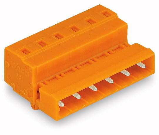

Datasheet Wago 731-632/018-000 — Даташит
1-проводная вилка; Монтажные ножки; 2,5 мм²; Шаг контактов 7,62 мм; 2-пол.
1-CONDUCTOR MALE CONNECTOR; SNAP | |||

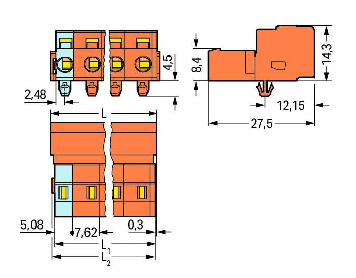

Gehäuseblechstärke | 0.6 … 1.2 mm / 0.024 … 0.047 inch |
Height | 18.8 mm / 0.74 inch |
Height from the surface | 14.3 mm / 0.563 inch |

Pin spacing | 7.62 mm (0.3 inch) |

Вес | 4.1 г |
Ширина | 15.9 mm / 0.626 inch |
