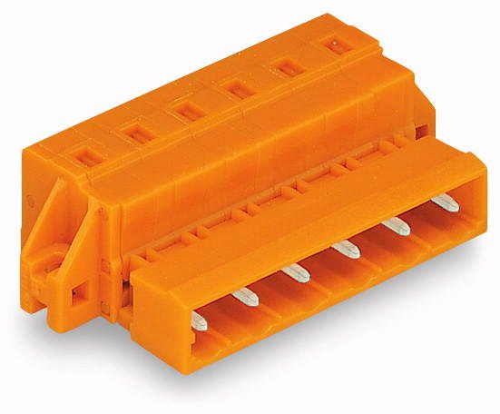

1-проводная вилка; зажимное кольцо; 2,5 мм²; Шаг контактов 7,62 мм; 3-пол.

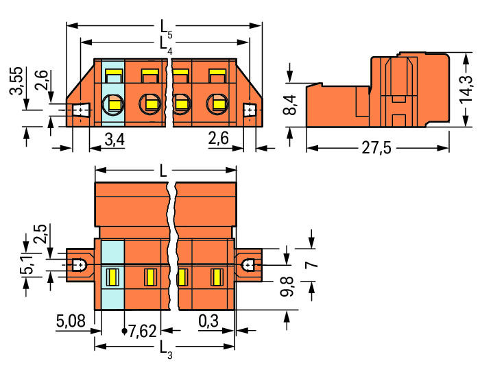

Габариты: глубина27.5 mm / 1.083 inch

Height14.3 mm / 0.563 inch

Pin spacing7.62 mm (0.3 inch)

Ширина35.12 mm / 1.383 inch
