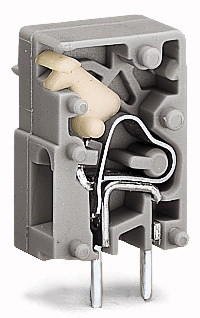

Datasheet Wago 741-902 — Даташит
ПроизводительWago
Серия741
Модель741-902
Стекируемый клеммный блок для печатных плат; Кнопка; 2,5 мм²; Шаг контактов 7,5 мм; 1-полюсный; CAGE CLAMP
