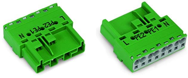

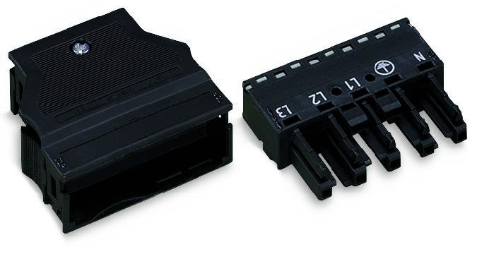

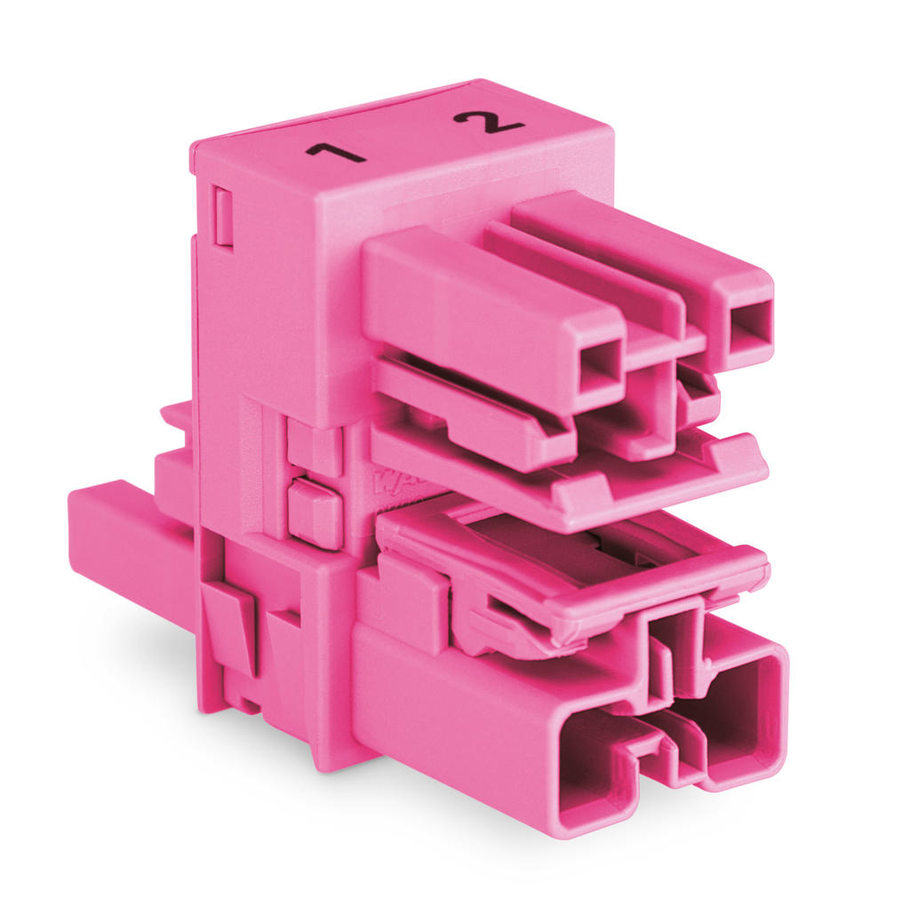

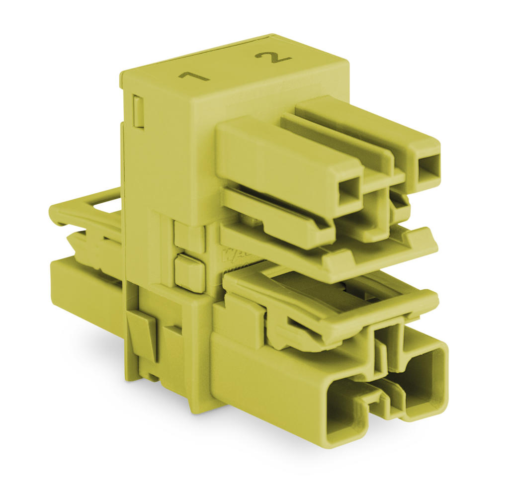

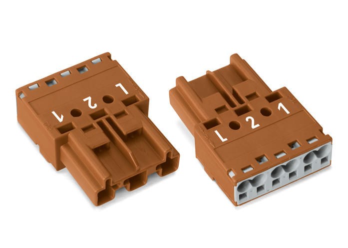

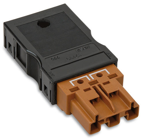

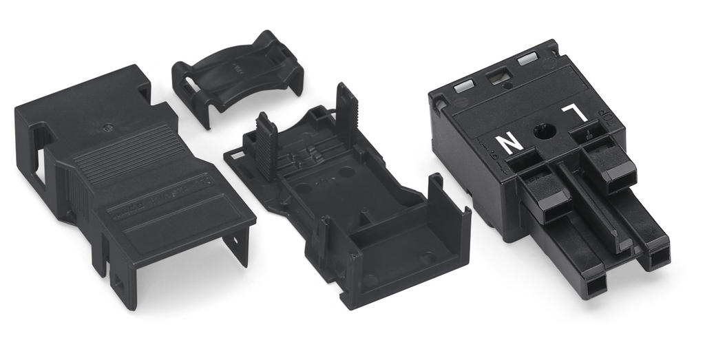

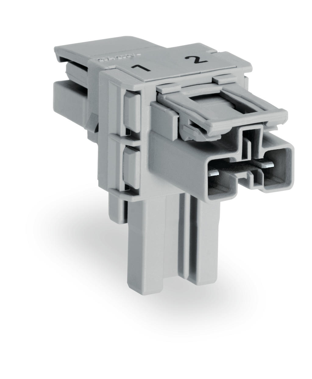

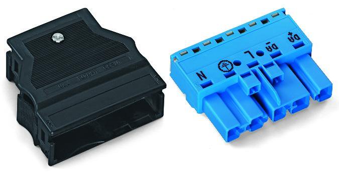

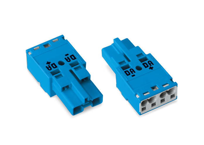

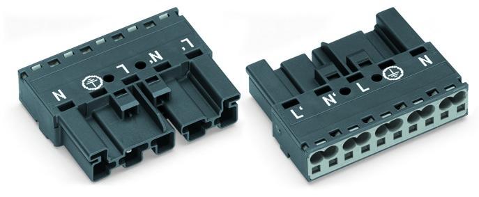

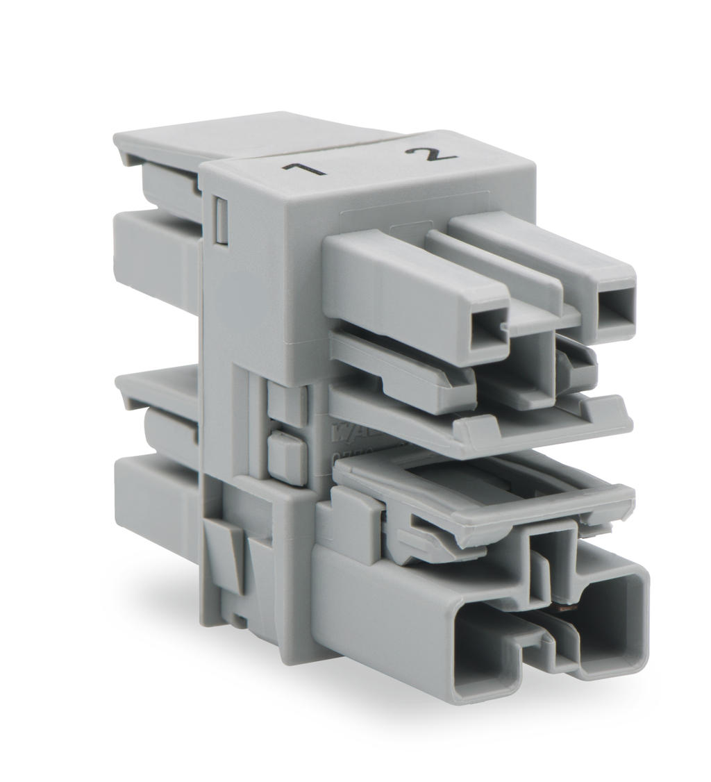

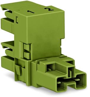

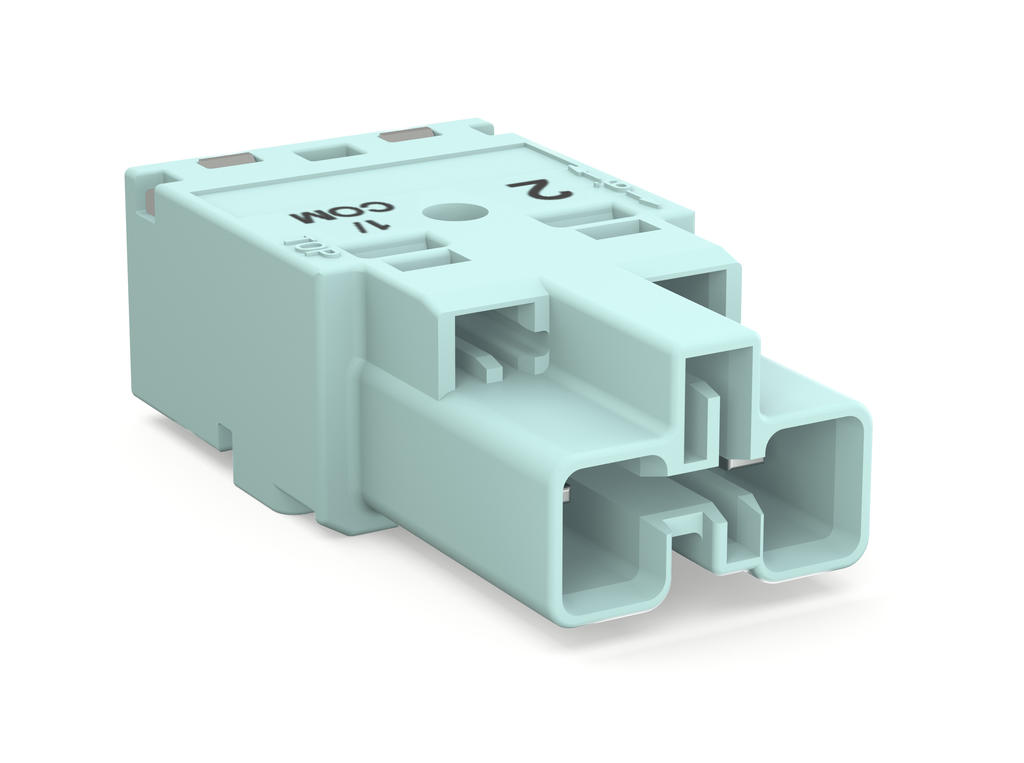

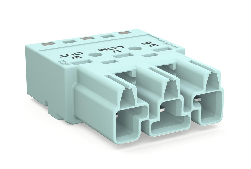

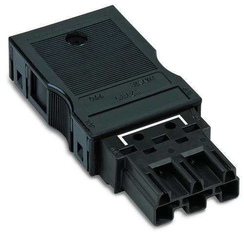

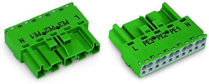

| Parameters / Models | 770-100![]() | 770-101![]() | 770-102/041-000![]() | 770-103![]() | 770-104![]() | 770-105![]() | 770-1102![]() | 770-1105![]() | 770-1105/022-000![]() | 770-111![]() | 770-1112![]() | 770-1115![]() | 770-1115/022-000![]() | 770-112/041-000![]() | 770-113![]() | 770-113/147-000![]() | 770-114![]() | 770-115![]() | 770-1162![]() | 770-1165![]() | 770-1172![]() | 770-1175![]() | 770-121![]() | 770-122/041-000![]() | 770-123![]() | 770-124![]() | 770-1242/076-000![]() | 770-1243/076-000![]() | 770-125![]() | 770-1252/076-000![]() | 770-1253/076-000![]() | 770-1303![]() | 770-1305![]() | 770-131![]() | 770-1313![]() | 770-1315![]() | 770-132/041-000![]() | 770-1324![]() | 770-1325![]() | 770-133![]() | 770-1334![]() | 770-1335![]() | 770-134![]() | 770-1343![]() | 770-135![]() | 770-1353![]() | 770-1363![]() | 770-1373![]() | 770-1373/146-000![]() | 770-1373/147-000![]() | 770-1373/148-000![]() | 770-1373/149-000![]() | 770-140![]() | 770-1601![]() | 770-1602![]() | 770-1603![]() | 770-1606![]() | 770-1608![]() | 770-1609![]() | 770-1610![]() | 770-1612![]() | 770-1613![]() | 770-1615![]() | 770-1626![]() | 770-1627![]() | 770-1631![]() | 770-1632![]() | 770-1633![]() | 770-1634![]() | 770-1636![]() | 770-1641![]() | 770-1642![]() | 770-1643![]() | 770-1643/080-000![]() | 770-1651![]() | 770-1652![]() | 770-1653![]() | 770-1656![]() | 770-1658![]() | 770-1659![]() | 770-1660![]() | 770-1661![]() | 770-1662![]() | 770-1663![]() | 770-1665![]() | 770-1681![]() | 770-1682![]() | 770-1683![]() | 770-1684![]() | 770-1686![]() | 770-1701![]() | 770-1702![]() | 770-1703![]() | 770-1704![]() | 770-1705![]() | 770-1706![]() | 770-1712![]() | 770-1713![]() | 770-1714![]() | 770-1715![]() |
| Actuation type, Push-in | Finger-operated lever | Operating tool | Operating tool | Operating tool | Operating tool | Operating tool | Operating tool | Operating tool | Operating tool | Operating tool | Operating tool | Operating tool | Operating tool | Operating tool | Operating tool | Operating tool | Operating tool | Operating tool | Operating tool | Operating tool | Finger-operated lever | Operating tool | Operating tool | Operating tool | Operating tool | Operating tool | Operating tool | Operating tool | Operating tool | Operating tool | Operating tool | Operating tool | Operating tool | Operating tool | Operating tool | Operating tool | Operating tool | Operating tool | Operating tool | Operating tool | Operating tool | Operating tool | Operating tool | Operating tool | Operating tool | Operating tool | ||||||||||||||||||||||||||||||||||||||||||||||||||||||
| Clamping spring material | Chrome nickel spring steel (CrNi) | Chrome nickel spring steel (CrNi) | Chrome nickel spring steel (CrNi) | Chrome nickel spring steel (CrNi) | Chrome nickel spring steel (CrNi) | Chrome nickel spring steel (CrNi) | Chrome nickel spring steel (CrNi) | Chrome nickel spring steel (CrNi) | Chrome nickel spring steel (CrNi) | Chrome nickel spring steel (CrNi) | Chrome nickel spring steel (CrNi) | Chrome nickel spring steel (CrNi) | Chrome nickel spring steel (CrNi) | Chrome nickel spring steel (CrNi) | Chrome nickel spring steel (CrNi) | Chrome nickel spring steel (CrNi) | Chrome nickel spring steel (CrNi) | Chrome nickel spring steel (CrNi) | Chrome nickel spring steel (CrNi) | Chrome nickel spring steel (CrNi) | Chrome nickel spring steel (CrNi) | Chrome nickel spring steel (CrNi) | Chrome nickel spring steel (CrNi) | Chrome nickel spring steel (CrNi) | Chrome nickel spring steel (CrNi) | Chrome nickel spring steel (CrNi) | Chrome nickel spring steel (CrNi) | Chrome nickel spring steel (CrNi) | Chrome nickel spring steel (CrNi) | Chrome nickel spring steel (CrNi) | Chrome nickel spring steel (CrNi) | Chrome nickel spring steel (CrNi) | Chrome nickel spring steel (CrNi) | Chrome nickel spring steel (CrNi) | Chrome nickel spring steel (CrNi) | Chrome nickel spring steel (CrNi) | Chrome nickel spring steel (CrNi) | Chrome nickel spring steel (CrNi) | Chrome nickel spring steel (CrNi) | Chrome nickel spring steel (CrNi) | Chrome nickel spring steel (CrNi) | Chrome nickel spring steel (CrNi) | Chrome nickel spring steel (CrNi) | Chrome nickel spring steel (CrNi) | Chrome nickel spring steel (CrNi) | Chrome nickel spring steel (CrNi) | Chrome nickel spring steel (CrNi) | |||||||||||||||||||||||||||||||||||||||||||||||||||||
| Coding | A | A | A | A | I | I | I | I | I | I | A | A | A | A | A | L | L | L | L | A | A | A | B | B | A | B | B | P | P | P | P | A | Q | Q | A | Q | Q | A | R | A | R | S | S | S | S | S | S | B | B | B | A | B | B | B | B | B | A | B | B | B | A | A | B | B | B | B | B | B | B | A | B | B | B | B | B | B | A | B | B | B | A | A | B | B | B | B | B | B | B | B | B | B | ||||||||
| Цвет | orange | black | black | black | black | black | blue | blue | blue | black | blue | blue | blue | black | black | black | black | black | dark gray | dark gray | dark gray | dark gray | white | white | white | white | light turquoise | light turquoise | white | light turquoise | light turquoise | red | red | white | red | red | white | green | green | white | green | green | white | orange | white | orange | brown | brown | brown | brown | brown | brown | gray | light green | pink | black | gray | light green | pink | light green | pink | black | black | gray | light green | pink | black | black | gray | light green | pink | pink | gray | light green | pink | white | gray | light green | pink | gray | light green | pink | white | gray | light green | pink | white | white | gray | light green | pink | gray | light green | pink | light green | pink | gray | light green | ||
| Connectable sheathed cable diameter | 7 … 10.5 mm | 8 … 11.5 mm | 9 … 13 mm | 9 … 13 mm | 9 … 13 mm | 9 … 13 mm | 7 … 10.5 mm | 8 … 11.5 mm | 9 … 13 mm | 9 … 13 mm | 7 … 10.5 mm | 8 … 11.5 mm | 9 … 13 mm | 9 … 13 mm | 7 … 10.5 mm | 8 … 11.5 mm | 9 … 13 mm | 9 … 13 mm | ||||||||||||||||||||||||||||||||||||||||||||||||||||||||||||||||||||||||||||||||||
| Connection technology | Push-in CAGE CLAMP® | Push-in CAGE CLAMP® | Push-in CAGE CLAMP® | Push-in CAGE CLAMP® | Push-in CAGE CLAMP® | Push-in CAGE CLAMP® | Push-in CAGE CLAMP® | Push-in CAGE CLAMP® | Push-in CAGE CLAMP® | Push-in CAGE CLAMP® | Push-in CAGE CLAMP® | Push-in CAGE CLAMP® | Push-in CAGE CLAMP® | Push-in CAGE CLAMP® | Push-in CAGE CLAMP® | Push-in CAGE CLAMP® | Push-in CAGE CLAMP® | Push-in CAGE CLAMP® | Push-in CAGE CLAMP® | Push-in CAGE CLAMP® | Push-in CAGE CLAMP® | Push-in CAGE CLAMP® | Push-in CAGE CLAMP® | Push-in CAGE CLAMP® | Push-in CAGE CLAMP® | Push-in CAGE CLAMP® | Push-in CAGE CLAMP® | Push-in CAGE CLAMP® | Push-in CAGE CLAMP® | Push-in CAGE CLAMP® | Push-in CAGE CLAMP® | Push-in CAGE CLAMP® | Push-in CAGE CLAMP® | Push-in CAGE CLAMP® | Push-in CAGE CLAMP® | Push-in CAGE CLAMP® | Push-in CAGE CLAMP® | Push-in CAGE CLAMP® | Push-in CAGE CLAMP® | Push-in CAGE CLAMP® | Push-in CAGE CLAMP® | Push-in CAGE CLAMP® | Push-in CAGE CLAMP® | Push-in CAGE CLAMP® | Push-in CAGE CLAMP® | Push-in CAGE CLAMP® | Push-in CAGE CLAMP® | |||||||||||||||||||||||||||||||||||||||||||||||||||||
| Connector connection type | for conductors | for conductors | for conductors | for conductors | for conductors | for conductors | for conductors | for conductors | for conductors | for conductors | for conductors | for conductors | for pluggable connectors | for conductors | for conductors | for conductors | for conductors | for conductors | for conductors | for conductors | for conductors | for conductors | for conductors | for conductors | for conductors | for conductors | for conductors | for conductors | for conductors | for conductors | for conductors | for conductors | for conductors | for conductors | for conductors | for conductors | for conductors | for conductors | for conductors | for conductors | for conductors | for conductors | for conductors | for pluggable connectors | for pluggable connectors | for pluggable connectors | for pluggable connectors | |||||||||||||||||||||||||||||||||||||||||||||||||||||
| Contact material | Copper or copper alloy, surface-treated | Copper or copper alloy, surface-treated | Copper or copper alloy, surface-treated | Copper or copper alloy, surface-treated | Copper or copper alloy, surface-treated | Copper or copper alloy, surface-treated | Copper or copper alloy, surface-treated | Copper or copper alloy, surface-treated | Copper or copper alloy, surface-treated | Copper or copper alloy, surface-treated | Copper or copper alloy, surface-treated | Copper or copper alloy, surface-treated | Copper or copper alloy, surface-treated | Copper or copper alloy, surface-treated | Copper or copper alloy, surface-treated | Copper or copper alloy, surface-treated | Copper or copper alloy, surface-treated | Copper or copper alloy, surface-treated | Copper or copper alloy, surface-treated | Copper or copper alloy, surface-treated | Copper or copper alloy, surface-treated | Copper or copper alloy, surface-treated | Copper or copper alloy, surface-treated | Copper or copper alloy, surface-treated | Copper or copper alloy, surface-treated | Copper or copper alloy, surface-treated | Copper or copper alloy, surface-treated | Copper or copper alloy, surface-treated | Copper or copper alloy, surface-treated | Copper or copper alloy, surface-treated | Copper or copper alloy, surface-treated | Copper or copper alloy, surface-treated | Copper or copper alloy, surface-treated | Copper or copper alloy, surface-treated | Copper or copper alloy, surface-treated | Copper or copper alloy, surface-treated | Copper or copper alloy, surface-treated | Copper or copper alloy, surface-treated | Copper or copper alloy, surface-treated | Copper or copper alloy, surface-treated | Copper or copper alloy, surface-treated | Copper or copper alloy, surface-treated | Copper or copper alloy, surface-treated | Copper or copper alloy, surface-treated | Copper or copper alloy, surface-treated | Copper or copper alloy, surface-treated | Copper or copper alloy, surface-treated | Copper or copper alloy, surface-treated | Copper or copper alloy, surface-treated | Copper or copper alloy, surface-treated | Copper or copper alloy, surface-treated | Copper or copper alloy, surface-treated | Copper or copper alloy, surface-treated | Copper or copper alloy, surface-treated | Copper or copper alloy, surface-treated | Copper or copper alloy, surface-treated | Copper or copper alloy, surface-treated | Copper or copper alloy, surface-treated | Copper or copper alloy, surface-treated | Copper or copper alloy, surface-treated | Copper or copper alloy, surface-treated | Copper or copper alloy, surface-treated | Copper or copper alloy, surface-treated | Copper or copper alloy, surface-treated | Copper or copper alloy, surface-treated | Copper or copper alloy, surface-treated | Copper or copper alloy, surface-treated | Copper or copper alloy, surface-treated | Copper or copper alloy, surface-treated | Copper or copper alloy, surface-treated | Copper or copper alloy, surface-treated | Copper or copper alloy, surface-treated | Copper or copper alloy, surface-treated | Copper or copper alloy, surface-treated | Copper or copper alloy, surface-treated | Copper or copper alloy, surface-treated | Copper or copper alloy, surface-treated | Copper or copper alloy, surface-treated | Copper or copper alloy, surface-treated | Copper or copper alloy, surface-treated | Copper or copper alloy, surface-treated | Copper or copper alloy, surface-treated | Copper or copper alloy, surface-treated | Copper or copper alloy, surface-treated | Copper or copper alloy, surface-treated | Copper or copper alloy, surface-treated | Copper or copper alloy, surface-treated | Copper or copper alloy, surface-treated | Copper or copper alloy, surface-treated | Copper or copper alloy, surface-treated | Copper or copper alloy, surface-treated | Copper or copper alloy, surface-treated | ||||||||
| Contact type (pluggable connector) | Female connector/socket | Female connector/socket | Female connector/socket | Female connector/socket | Female connector/socket | Female connector/socket | Female connector/socket | Male connector/plug | Male connector/plug | Male connector/plug | Male connector/plug | Male connector/plug | Male connector/plug | Male connector/plug | Male connector/plug | Female connector/socket | Female connector/socket | Male connector/plug | Male connector/plug | Female connector/socket | Female connector/socket | Female connector/socket | Female connector/socket | Female connector/socket | Female connector/socket | Male connector/plug | Male connector/plug | Female connector/socket | Female connector/socket | Male connector/plug | Male connector/plug | Male connector/plug | Female connector/socket | Female connector/socket | Male connector/plug | Male connector/plug | Male connector/plug | Male connector/plug | Female connector/socket | Male connector/plug | Male connector/plug | Female connector/socket | Male connector/plug | Male connector/plug | Male connector/plug | Male connector/plug | Male connector/plug | Socket/plug | Socket/plug | Socket/plug | Socket/plug | Socket/plug | Socket/plug | Socket/plug | Socket/plug | Socket/plug | Socket/plug | Socket/plug | Socket/plug | Socket/plug | Socket/plug | Socket/plug | Socket/plug | Socket/plug | Socket/plug | Socket/plug | Socket/plug | Socket/plug | Socket/plug | Socket/plug | Socket/plug | Socket/plug | Socket/plug | Socket/plug | Socket/plug | Socket/plug | Socket/plug | Socket/plug | Socket/plug | Socket/plug | Socket/plug | Socket/plug | Socket/plug | Socket/plug | Socket/plug | Socket/plug | Socket/plug | Socket/plug | Socket/plug | Socket/plug | Socket/plug | Socket/plug | ||||||||
| Continuous operating temperature | −35 … +85 °C | −35 … +85 °C | ||||||||||||||||||||||||||||||||||||||||||||||||||||||||||||||||||||||||||||||||||||||||||||||||||
| Country of origin | DE | DE | DE | DE | DE | DE | DE | DE | DE | DE | DE | DE | DE | DE | DE | DE | DE | DE | DE | DE | DE | DE | DE | DE | DE | DE | DE | DE | DE | DE | DE | DE | DE | DE | DE | DE | DE | DE | DE | DE | DE | DE | DE | DE | DE | DE | DE | DE | DE | DE | DE | DE | DE | DE | DE | DE | DE | DE | DE | DE | DE | DE | DE | DE | DE | DE | DE | DE | DE | DE | DE | DE | DE | DE | DE | DE | DE | DE | DE | DE | DE | DE | DE | DE | DE | DE | DE | DE | DE | DE | DE | DE | DE | DE | DE | DE | ||||
| Degree of protection | IP20 | IP20 | IP20 | IP 2xC | IP20 | IP20 | IP20 | IP20 | IP20 | IP20 | IP20 | IP20 | IP20 | IP20 | IP20 | IP20 | IP20 | IP20 | IP20 | IP20 | IP20 | IP20 | IP20 | IP20 | IP20 | IP20 | IP20 | IP20 | IP20 | IP20 | IP20 | IP20 | IP20 | IP20 | IP20 | IP20 | IP20 | IP20 | IP20 | IP20 | IP20 | IP20 | IP20 | IP20 | IP20 | IP20 | IP20 | IP20 | IP20 | IP20 | IP20 | IP20 | IP20 | IP20 | IP20 | IP20 | IP20 | IP20 | IP20 | IP20 | IP20 | IP20 | IP20 | IP20 | IP20 | IP20 | IP20 | IP20 | IP20 | IP20 | IP20 | IP20 | IP20 | IP20 | IP20 | IP20 | IP20 | IP20 | IP20 | IP20 | IP20 | IP20 | IP20 | IP20 | IP20 | IP20 | IP20 | IP20 | IP20 | IP20 | IP20 | IP20 | IP20 | IP20 | IP20 | IP20 | IP20 | IP20 | IP20 | IP20 |

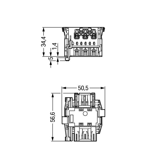

| Габариты: глубина | 71 mm / 2.795 inch | 75.9 mm / 2.988 inch | 75.9 mm / 2.988 inch | 75.9 mm / 2.988 inch | 37.5 mm / 1.476 inch | 37.5 mm / 1.476 inch | 75.9 mm / 2.988 inch | 37.5 mm / 1.476 inch | 37.5 mm / 1.476 inch | 75.9 mm / 2.988 inch | 71 mm / 2.795 inch | 75.9 mm / 2.988 inch | 76 mm / 2.992 inch | 75.9 mm / 2.988 inch | 75.9 mm / 2.988 inch | 37.5 mm / 1.476 inch | 37.5 mm / 1.476 inch | 37.5 mm / 1.476 inch | 37.5 mm / 1.476 inch | 71 mm / 2.795 inch | 75.9 mm / 2.988 inch | 75.9 mm / 2.988 inch | 37.5 mm / 1.476 inch | 37.5 mm / 1.476 inch | 75.9 mm / 2.988 inch | 37.5 mm / 1.476 inch | 37.5 mm / 1.476 inch | 37.5 mm / 1.476 inch | 37.5 mm / 1.476 inch | 37.5 mm / 1.476 inch | 37.5 mm / 1.476 inch | 71 mm / 2.795 inch | 37.5 mm / 1.476 inch | 37.5 mm / 1.476 inch | 75.9 mm / 2.988 inch | 37.5 mm / 1.476 inch | 37.5 mm / 1.476 inch | 75.9 mm / 2.988 inch | 37.5 mm / 1.476 inch | 75.9 mm / 2.988 inch | 37.5 mm / 1.476 inch | 37.5 mm / 1.476 inch | 37.5 mm / 1.476 inch | 76 mm / 2.992 inch | 76 mm / 2.992 inch | 76 mm / 2.992 inch | 76 mm / 2.992 inch | 48.9 mm / 1.925 inch | 48.9 mm / 1.925 inch | 48.9 mm / 1.925 inch | 48.9 mm / 1.925 inch | 51 mm / 2.008 inch | 51 mm / 2.008 inch | 51 mm / 2.008 inch | 48.9 mm / 1.925 inch | 48.9 mm / 1.925 inch | 48.9 mm / 1.925 inch | 48.9 mm / 1.925 inch | 48.9 mm / 1.925 inch | 48.9 mm / 1.925 inch | 51 mm / 2.008 inch | 51 mm / 2.008 inch | 48.9 mm / 1.925 inch | 48.9 mm / 1.925 inch | 48.9 mm / 1.925 inch | 48.9 mm / 1.925 inch | 51 mm / 2.008 inch | 51 mm / 2.008 inch | 51 mm / 2.008 inch | 48.9 mm / 1.925 inch | 51 mm / 2.008 inch | 51 mm / 2.008 inch | 51 mm / 2.008 inch | 51 mm / 2.008 inch | 51 mm / 2.008 inch | 51 mm / 2.008 inch | 48.9 mm / 1.925 inch | 51 mm / 2.008 inch | 51 mm / 2.008 inch | 51 mm / 2.008 inch | 51 mm / 2.008 inch | 51 mm / 2.008 inch | 48.9 mm / 1.925 inch | 48.9 mm / 1.925 inch | 48.9 mm / 1.925 inch | 45.8 mm / 1.803 inch | 45.8 mm / 1.803 inch | 45.8 mm / 1.803 inch | 48.9 mm / 1.925 inch | 48.9 mm / 1.925 inch | 46 mm / 1.811 inch | 46 mm / 1.811 inch | ||||||||
| Fine-stranded conductor | 0.5 … 4 mm² / 20 … 12 AWG | 0.5 … 4 mm² / 20 … 12 AWG | 0.5 … 4 mm² / 20 … 12 AWG | 0.5 … 4 mm² / 20 … 12 AWG | 0.5 … 4 mm² / 20 … 12 AWG | 0.5 … 4 mm² / 20 … 12 AWG | 0.5 … 4 mm² / 20 … 12 AWG | 0.5 … 4 mm² / 20 … 12 AWG | 0.5 … 4 mm² / 20 … 12 AWG | 0.5 … 4 mm² / 20 … 12 AWG | 0.5 … 4 mm² / 20 … 12 AWG | 0.5 … 4 mm² / 20 … 12 AWG | 0.5 … 4 mm² / 20 … 12 AWG | 0.5 … 4 mm² / 20 … 12 AWG | 0.5 … 4 mm² / 20 … 12 AWG | 0.5 … 4 mm² / 20 … 12 AWG | 0.5 … 4 mm² / 20 … 12 AWG | 0.5 … 4 mm² / 20 … 12 AWG | 0.5 … 4 mm² / 20 … 12 AWG | 0.5 … 4 mm² / 20 … 12 AWG | 0.5 … 4 mm² / 20 … 12 AWG | 0.5 … 4 mm² / 20 … 12 AWG | 0.5 … 4 mm² / 20 … 12 AWG | 0.5 … 4 mm² / 20 … 12 AWG | 0.5 … 4 mm² / 20 … 12 AWG | 0.5 … 4 mm² / 20 … 12 AWG | 0.5 … 4 mm² / 20 … 12 AWG | 0.5 … 4 mm² / 20 … 12 AWG | 0.5 … 4 mm² / 20 … 12 AWG | 0.5 … 4 mm² / 20 … 12 AWG | 0.5 … 4 mm² / 20 … 12 AWG | 0.5 … 4 mm² / 20 … 12 AWG | 0.5 … 4 mm² / 20 … 12 AWG | 0.5 … 4 mm² / 20 … 12 AWG | 0.5 … 4 mm² / 20 … 12 AWG | 0.5 … 4 mm² / 20 … 12 AWG | 0.5 … 4 mm² / 20 … 12 AWG | 0.5 … 4 mm² / 20 … 12 AWG | 0.5 … 4 mm² / 20 … 12 AWG | 0.5 … 4 mm² / 20 … 12 AWG | 0.5 … 4 mm² / 20 … 12 AWG | 0.5 … 4 mm² / 20 … 12 AWG | ||||||||||||||||||||||||||||||||||||||||||||||||||||||||||
| Fine-stranded conductor with ferrule with plastic collar | 0.25 … 1.5 mm² / 20 … 16 AWG | 0.25 … 1.5 mm² / 20 … 16 AWG | 0.25 … 1.5 mm² / 20 … 16 AWG | 0.25 … 1.5 mm² / 20 … 16 AWG | 0.25 … 1.5 mm² / 20 … 16 AWG | 0.25 … 1.5 mm² / 20 … 16 AWG | 0.25 … 1.5 mm² / 20 … 16 AWG | 0.25 … 1.5 mm² / 20 … 16 AWG | 0.25 … 1.5 mm² / 20 … 16 AWG | 0.25 … 1.5 mm² / 20 … 16 AWG | 0.25 … 1.5 mm² / 20 … 16 AWG | 0.25 … 1.5 mm² / 20 … 16 AWG | 0.25 … 1.5 mm² / 20 … 16 AWG | 0.25 … 1.5 mm² / 20 … 16 AWG | 0.25 … 1.5 mm² / 20 … 16 AWG | 0.25 … 1.5 mm² / 20 … 16 AWG | 0.25 … 1.5 mm² / 20 … 16 AWG | 0.25 … 1.5 mm² / 20 … 16 AWG | 0.25 … 1.5 mm² / 20 … 16 AWG | 0.25 … 1.5 mm² / 20 … 16 AWG | 0.25 … 1.5 mm² / 20 … 16 AWG | 0.25 … 1.5 mm² / 20 … 16 AWG | 0.25 … 1.5 mm² / 20 … 16 AWG | 0.25 … 1.5 mm² / 20 … 16 AWG | 0.25 … 1.5 mm² / 20 … 16 AWG | 0.25 … 1.5 mm² / 20 … 16 AWG | 0.25 … 1.5 mm² / 20 … 16 AWG | 0.25 … 1.5 mm² / 20 … 16 AWG | 0.25 … 1.5 mm² / 20 … 16 AWG | 0.25 … 1.5 mm² / 20 … 16 AWG | 0.25 … 1.5 mm² / 20 … 16 AWG | 0.25 … 1.5 mm² / 20 … 16 AWG | 0.25 … 1.5 mm² / 20 … 16 AWG | 0.25 … 1.5 mm² / 20 … 16 AWG | 0.25 … 1.5 mm² / 20 … 16 AWG | 0.25 … 1.5 mm² / 20 … 16 AWG | 0.25 … 1.5 mm² / 20 … 16 AWG | 0.25 … 1.5 mm² / 20 … 16 AWG | 0.25 … 1.5 mm² / 20 … 16 AWG | 0.25 … 1.5 mm² / 20 … 16 AWG | 0.25 … 1.5 mm² / 20 … 16 AWG | 0.25 … 1.5 mm² / 20 … 16 AWG | ||||||||||||||||||||||||||||||||||||||||||||||||||||||||||
| Fine-stranded conductor with ferrule without plastic collar | 0.25 … 2.5 mm² / 20 … 14 AWG | 0.25 … 2.5 mm² / 20 … 14 AWG | 0.25 … 2.5 mm² / 20 … 14 AWG | 0.25 … 2.5 mm² / 20 … 14 AWG | 0.25 … 2.5 mm² / 20 … 14 AWG | 0.25 … 2.5 mm² / 20 … 14 AWG | 0.25 … 2.5 mm² / 20 … 14 AWG | 0.25 … 2.5 mm² / 20 … 14 AWG | 0.25 … 2.5 mm² / 20 … 14 AWG | 0.25 … 2.5 mm² / 20 … 14 AWG | 0.25 … 2.5 mm² / 20 … 14 AWG | 0.25 … 2.5 mm² / 20 … 14 AWG | 0.25 … 2.5 mm² / 20 … 14 AWG | 0.25 … 2.5 mm² / 20 … 14 AWG | 0.25 … 2.5 mm² / 20 … 14 AWG | 0.25 … 2.5 mm² / 20 … 14 AWG | 0.25 … 2.5 mm² / 20 … 14 AWG | 0.25 … 2.5 mm² / 20 … 14 AWG | 0.25 … 2.5 mm² / 20 … 14 AWG | 0.25 … 2.5 mm² / 20 … 14 AWG | 0.25 … 2.5 mm² / 20 … 14 AWG | 0.25 … 2.5 mm² / 20 … 14 AWG | 0.25 … 2.5 mm² / 20 … 14 AWG | 0.25 … 2.5 mm² / 20 … 14 AWG | 0.25 … 2.5 mm² / 20 … 14 AWG | 0.25 … 2.5 mm² / 20 … 14 AWG | 0.25 … 2.5 mm² / 20 … 14 AWG | 0.25 … 2.5 mm² / 20 … 14 AWG | 0.25 … 2.5 mm² / 20 … 14 AWG | 0.25 … 2.5 mm² / 20 … 14 AWG | 0.25 … 2.5 mm² / 20 … 14 AWG | 0.25 … 2.5 mm² / 20 … 14 AWG | 0.25 … 2.5 mm² / 20 … 14 AWG | 0.25 … 2.5 mm² / 20 … 14 AWG | 0.25 … 2.5 mm² / 20 … 14 AWG | 0.25 … 2.5 mm² / 20 … 14 AWG | 0.25 … 2.5 mm² / 20 … 14 AWG | 0.25 … 2.5 mm² / 20 … 14 AWG | 0.25 … 2.5 mm² / 20 … 14 AWG | 0.25 … 2.5 mm² / 20 … 14 AWG | 0.25 … 2.5 mm² / 20 … 14 AWG | 0.25 … 2.5 mm² / 20 … 14 AWG | ||||||||||||||||||||||||||||||||||||||||||||||||||||||||||
| Fine-stranded conductor with ferrule, push-in termination, from | 1.5 mm² / 16 AWG | 1.5 mm² / 16 AWG | 1.5 mm² / 16 AWG | 1.5 mm² / 16 AWG | 1.5 mm² / 16 AWG | 1.5 mm² / 16 AWG | 1.5 mm² / 16 AWG | 1.5 mm² / 16 AWG | 1.5 mm² / 16 AWG | 1.5 mm² / 16 AWG | 1.5 mm² / 16 AWG | 1.5 mm² / 16 AWG | 1.5 mm² / 16 AWG | 1.5 mm² / 16 AWG | 1.5 mm² / 16 AWG | 1.5 mm² / 16 AWG | 1.5 mm² / 16 AWG | 1.5 mm² / 16 AWG | 1.5 mm² / 16 AWG | 1.5 mm² / 16 AWG | 1.5 mm² / 16 AWG | 1.5 mm² / 16 AWG | 1.5 mm² / 16 AWG | 1.5 mm² / 16 AWG | 1.5 mm² / 16 AWG | 1.5 mm² / 16 AWG | 1.5 mm² / 16 AWG | 1.5 mm² / 16 AWG | 1.5 mm² / 16 AWG | 1.5 mm² / 16 AWG | 1.5 mm² / 16 AWG | 1.5 mm² / 16 AWG | 1.5 mm² / 16 AWG | 1.5 mm² / 16 AWG | 1.5 mm² / 16 AWG | 1.5 mm² / 16 AWG | 1.5 mm² / 16 AWG | 1.5 mm² / 16 AWG | 1.5 mm² / 16 AWG | 1.5 mm² / 16 AWG | 1.5 mm² / 16 AWG | 1.5 mm² / 16 AWG | ||||||||||||||||||||||||||||||||||||||||||||||||||||||||||
| Fire load, MJ | 0.839 | 0.017 | 0.306 | 0.421 | 0.534 | 0.62 | 0.114 | 0.257 | 0.013 | 0.126 | 0.298 | 0.318 | 0.458 | 0.476 | 0.574 | 0.677 | 0.113 | 0.263 | 0.128 | 0.329 | 0.017 | 0.306 | 0.426 | 0.534 | 0.036 | 0.618 | 0.036 | 0.159 | 0.26 | 0.013 | 0.194 | 0.317 | 0.318 | 0.211 | 0.262 | 0.459 | 0.252 | 0.31 | 0.574 | 0.161 | 0.675 | 0.191 | 0.158 | 0.19 | 0.472 | 0.472 | 0.472 | 0.49 | 0.015 | 0.226 | 0.226 | 0.226 | 0.223 | 0.306 | 0.236 | 0.12 | 0.12 | 0.434 | 0.434 | 0.434 | 0.256 | 0.269 | 0.513 | 0.513 | 0.513 | 0.259 | 0.259 | 0.259 | 0.223 | 0.402 | 0.402 | 0.402 | 0.236 | 0.546 | 0.546 | 0.546 | 0.256 | 0.269 | 0.239 | 0.239 | 0.239 | 0.319 | 0.319 | 0.466 | 0.466 | |||||||||||||||
| Flammability class per UL94 | V0 | V0 | V0 | V0 | V0 | V0 | V0 | V0 | V0 | V0 | V0 | V0 | V0 | V0 | V0 | V0 | V0 | V0 | V0 | V0 | V0 | V0 | V0 | V0 | V0 | V0 | V0 | V0 | V0 | V0 | V0 | V0 | V0 | V0 | V0 | V0 | V0 | V0 | V0 | V0 | V0 | V0 | V0 | V0 | V0 | V0 | V0 | V0 | V0 | V0 | V0 | V0 | V0 | V0 | V0 | V0 | V0 | V0 | V0 | V0 | V0 | V0 | V0 | V0 | V0 | V0 | V0 | V0 | V0 | V0 | V0 | V0 | V0 | V0 | V0 | V0 | V0 | V0 | V0 | V0 | V0 | V0 | V0 | V0 | V0 | V0 | V0 | V0 | V0 | V0 | V0 | V0 | V0 | V0 | V0 | V0 | V0 | V0 | V0 | V0 |
| GTIN | 4017332819787 | 4017332660907 | 4050821117919 | 4044918252096 | 4044918252126 | 4044918252157 | 4050821028154 | 4044918252706 | 4050821223016 | 4017332749367 | 4050821028321 | 4044918254816 | 4050821223009 | 4050821117940 | 4044918254083 | 4045454729455 | 4044918254410 | 4044918254441 | 4050821028277 | 4050821064381 | 4050821028345 | 4050821064398 | 4017332755221 | 4050821117926 | 4044918252171 | 4044918252188 | 4055143766760 | 4055143765046 | 4044918252201 | 4055143766753 | 4055143765060 | 4045454389666 | 4045454435103 | 4017332755245 | 4045454391386 | 4045454435127 | 4050821117964 | 4045454299156 | 4045454299163 | 4044918254120 | 4045454081393 | 4045454071653 | 4044918254489 | 4044918252713 | 4044918254502 | 4044918254021 | 4044918252720 | 4044918254052 | 4045454148331 | 4045454148324 | 4045454148317 | 4045454148300 | 4050821601364 | 4050821531241 | 4050821531166 | 4050821531173 | 4050821531326 | 4055143561808 | 4055143561853 | 4055143561815 | 4050821529729 | 4055143433846 | 4050821531180 | 4050821854524 | 4050821854531 | 4050821702146 | 4050821702085 | 4050821702092 | 4050821531197 | 4050821531340 | 4050821702153 | 4050821702108 | 4050821702115 | 4055143729604 | 4050821531258 | 4050821531203 | 4050821531210 | 4050821531333 | 4055143561822 | 4055143561839 | 4055143561846 | 4050821685814 | 4050821702122 | 4050821702139 | 4050821531227 | 4050821687740 | 4050821687634 | 4050821687641 | 4050821531234 | 4050821531357 | 4050821531265 | 4050821531272 | 4050821531289 | 4055143297806 | 4055143534369 | 4055143534352 | 4050821529743 | 4050821529750 | 4050821687658 | 4050821687665 |
| Ground function | with preceding GND contact | with preceding GND contact | with preceding GND contact | with preceding GND contact | with preceding GND contact | with preceding GND contact | with preceding GND contact | with preceding GND contact | with preceding GND contact | with preceding GND contact | with preceding GND contact | |||||||||||||||||||||||||||||||||||||||||||||||||||||||||||||||||||||||||||||||||||||||||
| Height | 15.9 mm / 0.626 inch | 15 mm / 0.591 inch | 17 mm / 0.669 inch | 17 mm / 0.669 inch | 12.9 mm / 0.508 inch | 12.9 mm / 0.508 inch | 17 mm / 0.669 inch | 12.9 mm / 0.508 inch | 12.9 mm / 0.508 inch | 17 mm / 0.669 inch | 15.9 mm / 0.626 inch | 15 mm / 0.591 inch | 15 mm / 0.591 inch | 17 mm / 0.669 inch | 17 mm / 0.669 inch | 12.9 mm / 0.508 inch | 12.9 mm / 0.508 inch | 12.9 mm / 0.508 inch | 12.9 mm / 0.508 inch | 15.9 mm / 0.626 inch | 15 mm / 0.591 inch | 17 mm / 0.669 inch | 12.9 mm / 0.508 inch | 12.9 mm / 0.508 inch | 17 mm / 0.669 inch | 12.9 mm / 0.508 inch | 12.9 mm / 0.508 inch | 12.9 mm / 0.508 inch | 12.9 mm / 0.508 inch | 12.9 mm / 0.508 inch | 12.9 mm / 0.508 inch | 15.9 mm / 0.626 inch | 12.9 mm / 0.508 inch | 12.9 mm / 0.508 inch | 15 mm / 0.591 inch | 12.9 mm / 0.508 inch | 12.9 mm / 0.508 inch | 17 mm / 0.669 inch | 12.9 mm / 0.508 inch | 17 mm / 0.669 inch | 12.9 mm / 0.508 inch | 12.9 mm / 0.508 inch | 12.9 mm / 0.508 inch | 15 mm / 0.591 inch | 15 mm / 0.591 inch | 15 mm / 0.591 inch | 15 mm / 0.591 inch | 36.1 mm / 1.421 inch | 36.1 mm / 1.421 inch | 36.1 mm / 1.421 inch | 36.1 mm / 1.421 inch | 32.7 mm / 1.287 inch | 32.7 mm / 1.287 inch | 32.7 mm / 1.287 inch | 36.1 mm / 1.421 inch | 36.1 mm / 1.421 inch | 36.1 mm / 1.421 inch | 36.1 mm / 1.421 inch | 36.1 mm / 1.421 inch | 36.1 mm / 1.421 inch | 32.7 mm / 1.287 inch | 32.7 mm / 1.287 inch | 36.1 mm / 1.421 inch | 36.1 mm / 1.421 inch | 36.1 mm / 1.421 inch | 36.1 mm / 1.421 inch | 32.7 mm / 1.287 inch | 32.7 mm / 1.287 inch | 32.7 mm / 1.287 inch | 36.1 mm / 1.421 inch | 32.7 mm / 1.287 inch | 32.7 mm / 1.287 inch | 32.7 mm / 1.287 inch | 32.7 mm / 1.287 inch | 32.7 mm / 1.287 inch | 32.7 mm / 1.287 inch | 36.1 mm / 1.421 inch | 36.7 mm / 1.445 inch | 36.7 mm / 1.445 inch | 36.7 mm / 1.445 inch | 32.7 mm / 1.287 inch | 32.7 mm / 1.287 inch | 36.1 mm / 1.421 inch | 36.1 mm / 1.421 inch | 36.1 mm / 1.421 inch | 32.7 mm / 1.287 inch | 32.7 mm / 1.287 inch | 32.7 mm / 1.287 inch | 36.1 mm / 1.421 inch | 36.1 mm / 1.421 inch | 32.7 mm / 1.287 inch | 32.7 mm / 1.287 inch | ||||||||
| Insulating material | Polyamide 66 (PA 66) | Polyamide 66 (PA 66) | Polyamide 66 (PA 66) | Polyamide 66 (PA 66) | Polyamide 66 (PA 66) | Polyamide 66 (PA 66) | Polyamide 66 (PA 66) | Polyamide 66 (PA 66) | Polyamide 66 (PA 66) | Polyamide 66 (PA 66) | Polyamide 66 (PA 66) | Polyamide 66 (PA 66) | Polyamide 66 (PA 66) | Polyamide 66 (PA 66) | Polyamide 66 (PA 66) | Polyamide 66 (PA 66) | Polyamide 66 (PA 66) | Polyamide 66 (PA 66) | Polyamide 66 (PA 66) | Polyamide 66 (PA 66) | Polyamide 66 (PA 66) | Polyamide 66 (PA 66) | Polyamide 66 (PA 66) | Polyamide 66 (PA 66) | Polyamide 66 (PA 66) | Polyamide 66 (PA 66) | Polyamide 66 (PA 66) | Polyamide 66 (PA 66) | Polyamide 66 (PA 66) | Polyamide 66 (PA 66) | Polyamide 66 (PA 66) | Polyamide 66 (PA 66) | Polyamide 66 (PA 66) | Polyamide 66 (PA 66) | Polyamide 66 (PA 66) | Polyamide 66 (PA 66) | Polyamide 66 (PA 66) | Polyamide 66 (PA 66) | Polyamide 66 (PA 66) | Polyamide 66 (PA 66) | Polyamide 66 (PA 66) | Polyamide 66 (PA 66) | Polyamide 66 (PA 66) | Polyamide 66 (PA 66) | Polyamide 66 (PA 66) | Polyamide 66 (PA 66) | Polyamide 66 (PA 66) | Polyamide 66 (PA 66) | Polyamide 66 (PA 66) | Polyamide 66 (PA 66) | Polyamide 66 (PA 66) | Polyamide 66 (PA 66) | Polyamide 66 (PA 66) | Polyamide 66 (PA 66) | Polyamide 66 (PA 66) | Polyamide 66 (PA 66) | Polyamide 66 (PA 66) | Polyamide 66 (PA 66) | Polyamide 66 (PA 66) | Polyamide 66 (PA 66) | Polyamide 66 (PA 66) | Polyamide 66 (PA 66) | Polyamide 66 (PA 66) | Polyamide 66 (PA 66) | Polyamide 66 (PA 66) | Polyamide 66 (PA 66) | Polyamide 66 (PA 66) | Polyamide 66 (PA 66) | Polyamide 66 (PA 66) | Polyamide 66 (PA 66) | Polyamide 66 (PA 66) | Polyamide 66 (PA 66) | Polyamide 66 (PA 66) | Polyamide 66 (PA 66) | Polyamide 66 (PA 66) | Polyamide 66 (PA 66) | Polyamide 66 (PA 66) | Polyamide 66 (PA 66) | Polyamide 66 (PA 66) | Polyamide 66 (PA 66) | Polyamide 66 (PA 66) | Polyamide 66 (PA 66) | Polyamide 66 (PA 66) | Polyamide 66 (PA 66) | Polyamide 66 (PA 66) | Polyamide 66 (PA 66) | Polyamide 66 (PA 66) | Polyamide 66 (PA 66) | Polyamide 66 (PA 66) | Polyamide 66 (PA 66) | Polyamide 66 (PA 66) | Polyamide 66 (PA 66) | Polyamide 66 (PA 66) | Polyamide 66 (PA 66) | Polyamide 66 (PA 66) | Polyamide 66 (PA 66) | Polyamide 66 (PA 66) | Polyamide 66 (PA 66) | Polyamide 66 (PA 66) | Polyamide 66 (PA 66) |
| Legend (ratings) | (III / 3) ≙ Overvoltage category III / Pollution degree 3 | (III / 3) ≙ Overvoltage category III / Pollution degree 3 | (III / 3) ≙ Overvoltage category III / Pollution degree 3 | (III / 3) ≙ Overvoltage category III / Pollution degree 3 | (III / 3) ≙ Overvoltage category III / Pollution degree 3 | (III / 3) ≙ Overvoltage category III / Pollution degree 3 | (III / 3) ≙ Overvoltage category III / Pollution degree 3 | (III / 3) ≙ Overvoltage category III / Pollution degree 3 | (III / 3) ≙ Overvoltage category III / Pollution degree 3 | (III / 3) ≙ Overvoltage category III / Pollution degree 3 | (III / 3) ≙ Overvoltage category III / Pollution degree 3 | (III / 3) ≙ Overvoltage category III / Pollution degree 3 | (III / 3) ≙ Overvoltage category III / Pollution degree 3 | (III / 3) ≙ Overvoltage category III / Pollution degree 3 | (III / 3) ≙ Overvoltage category III / Pollution degree 3 | (III / 3) ≙ Overvoltage category III / Pollution degree 3 | (III / 3) ≙ Overvoltage category III / Pollution degree 3 | (III / 3) ≙ Overvoltage category III / Pollution degree 3 | (III / 3) ≙ Overvoltage category III / Pollution degree 3 | (III / 3) ≙ Overvoltage category III / Pollution degree 3 | (III / 3) ≙ Overvoltage category III / Pollution degree 3 | (III / 3) ≙ Overvoltage category III / Pollution degree 3 | (III / 3) ≙ Overvoltage category III / Pollution degree 3 | (III / 3) ≙ Overvoltage category III / Pollution degree 3 | (III / 3) ≙ Overvoltage category III / Pollution degree 3 | (III / 3) ≙ Overvoltage category III / Pollution degree 3 | (III / 3) ≙ Overvoltage category III / Pollution degree 3 | (III / 3) ≙ Overvoltage category III / Pollution degree 3 | (III / 3) ≙ Overvoltage category III / Pollution degree 3 | (III / 3) ≙ Overvoltage category III / Pollution degree 3 | (III / 3) ≙ Overvoltage category III / Pollution degree 3 | (III / 3) ≙ Overvoltage category III / Pollution degree 3 | (III / 3) ≙ Overvoltage category III / Pollution degree 3 | (III / 3) ≙ Overvoltage category III / Pollution degree 3 | (III / 3) ≙ Overvoltage category III / Pollution degree 3 | (III / 3) ≙ Overvoltage category III / Pollution degree 3 | (III / 3) ≙ Overvoltage category III / Pollution degree 3 | (III / 3) ≙ Overvoltage category III / Pollution degree 3 | (III / 3) ≙ Overvoltage category III / Pollution degree 3 | (III / 3) ≙ Overvoltage category III / Pollution degree 3 | (III / 3) ≙ Overvoltage category III / Pollution degree 3 | (III / 3) ≙ Overvoltage category III / Pollution degree 3 | (III / 3) ≙ Overvoltage category III / Pollution degree 3 | (III / 3) ≙ Overvoltage category III / Pollution degree 3 | (III / 3) ≙ Overvoltage category III / Pollution degree 3 | (III / 3) ≙ Overvoltage category III / Pollution degree 3 | (III / 3) ≙ Overvoltage category III / Pollution degree 3 | (III / 3) ≙ Overvoltage category III / Pollution degree 3 | (III / 3) ≙ Overvoltage category III / Pollution degree 3 | (III / 3) ≙ Overvoltage category III / Pollution degree 3 | (III / 3) ≙ Overvoltage category III / Pollution degree 3 | (III / 3) ≙ Overvoltage category III / Pollution degree 3 | (III / 3) ≙ Overvoltage category III / Pollution degree 3 | (III / 3) ≙ Overvoltage category III / Pollution degree 3 | (III / 3) ≙ Overvoltage category III / Pollution degree 3 | (III / 3) ≙ Overvoltage category III / Pollution degree 3 | (III / 3) ≙ Overvoltage category III / Pollution degree 3 | (III / 3) ≙ Overvoltage category III / Pollution degree 3 | (III / 3) ≙ Overvoltage category III / Pollution degree 3 | (III / 3) ≙ Overvoltage category III / Pollution degree 3 | (III / 3) ≙ Overvoltage category III / Pollution degree 3 | (III / 3) ≙ Overvoltage category III / Pollution degree 3 | (III / 3) ≙ Overvoltage category III / Pollution degree 3 | (III / 3) ≙ Overvoltage category III / Pollution degree 3 | (III / 3) ≙ Overvoltage category III / Pollution degree 3 | (III / 3) ≙ Overvoltage category III / Pollution degree 3 | (III / 3) ≙ Overvoltage category III / Pollution degree 3 | (III / 3) ≙ Overvoltage category III / Pollution degree 3 | (III / 3) ≙ Overvoltage category III / Pollution degree 3 | (III / 3) ≙ Overvoltage category III / Pollution degree 3 | (III / 3) ≙ Overvoltage category III / Pollution degree 3 | (III / 3) ≙ Overvoltage category III / Pollution degree 3 | (III / 3) ≙ Overvoltage category III / Pollution degree 3 | (III / 3) ≙ Overvoltage category III / Pollution degree 3 | (III / 3) ≙ Overvoltage category III / Pollution degree 3 | (III / 3) ≙ Overvoltage category III / Pollution degree 3 | (III / 3) ≙ Overvoltage category III / Pollution degree 3 | (III / 3) ≙ Overvoltage category III / Pollution degree 3 | (III / 3) ≙ Overvoltage category III / Pollution degree 3 | (III / 3) ≙ Overvoltage category III / Pollution degree 3 | (III / 3) ≙ Overvoltage category III / Pollution degree 3 | (III / 3) ≙ Overvoltage category III / Pollution degree 3 | (III / 3) ≙ Overvoltage category III / Pollution degree 3 | (III / 3) ≙ Overvoltage category III / Pollution degree 3 | (III / 3) ≙ Overvoltage category III / Pollution degree 3 | (III / 3) ≙ Overvoltage category III / Pollution degree 3 | (III / 3) ≙ Overvoltage category III / Pollution degree 3 | (III / 3) ≙ Overvoltage category III / Pollution degree 3 | (III / 3) ≙ Overvoltage category III / Pollution degree 3 | (III / 3) ≙ Overvoltage category III / Pollution degree 3 | (III / 3) ≙ Overvoltage category III / Pollution degree 3 | (III / 3) ≙ Overvoltage category III / Pollution degree 3 | (III / 3) ≙ Overvoltage category III / Pollution degree 3 | (III / 3) ≙ Overvoltage category III / Pollution degree 3 | (III / 3) ≙ Overvoltage category III / Pollution degree 3 | (III / 3) ≙ Overvoltage category III / Pollution degree 3 | (III / 3) ≙ Overvoltage category III / Pollution degree 3 | (III / 3) ≙ Overvoltage category III / Pollution degree 3 | (III / 3) ≙ Overvoltage category III / Pollution degree 3 | (III / 3) ≙ Overvoltage category III / Pollution degree 3 |
| Locking lever | нет | нет | нет | нет | нет | нет | нет | нет | нет | нет | нет | нет | нет | нет | нет | нет | нет | нет | нет | нет | нет | нет | нет | нет | нет | нет | нет | нет | нет | нет | нет | нет | нет | нет | нет | нет | нет | нет | нет | нет | нет | нет | нет | нет | нет | нет | нет | да | да | да | да | да | да | да | да | да | да | да | да | да | да | да | да | да | да | да | да | да | да | да | да | да | да | да | да | да | да | да | да | да | да | да | да | да | да | да | да | да | да | да | да | да | ||||||||
| Locking of plug-in connection | locking lever | locking lever | locking lever | locking lever | locking lever | locking lever | locking lever | locking lever | locking lever | locking lever | locking lever | locking lever | locking lever | locking lever | locking lever | locking lever | locking lever | locking lever | locking lever | locking lever | locking lever | locking lever | locking lever | locking lever | locking lever | locking lever | locking lever | locking lever | locking lever | locking lever | locking lever | locking lever | locking lever | locking lever | locking lever | locking lever | locking lever | locking lever | locking lever | locking lever | locking lever | locking lever | locking lever | locking lever | locking lever | locking lever | locking lever | locking lever | locking lever | locking lever | locking lever | locking lever | locking lever | locking lever | locking lever | locking lever | locking lever | locking lever | locking lever | locking lever | locking lever | locking lever | locking lever | locking lever | locking lever | locking lever | locking lever | locking lever | locking lever | locking lever | locking lever | locking lever | locking lever | locking lever | locking lever | locking lever | locking lever | locking lever | locking lever | locking lever | locking lever | locking lever | locking lever | locking lever | locking lever | locking lever | locking lever | locking lever | locking lever | locking lever | locking lever | locking lever | ||||||||
| Marking | L N | L ⏚ N | N ⏚ 2|L 1|L' | N ⏚ L1 L2 L3 | DA+ DA- | N ⏚ L DA- DA+ | N ⏚ L DA- DA+ | DA+ DA- | N ⏚ L DA- DA+ | N ⏚ L DA- DA+ | L N | L ⏚ N | N ⏚ 2|L 1|L' | N ⏚ L1 L2 L3 | L' N' | N ⏚ L N' L' | L' N' | N ⏚ L N' L' | L N | L ⏚ N | N ⏚ 2|L 1|L' | 1/COM 2 | 2/OUT 1/COM 2/IN | N ⏚ L1 L2 L3 | 1/COM 2 | 2/OUT 1/COM 2/IN | L ⏚ N | N ⏚ L1 L2 L3 | L ⏚ N | N ⏚ L1 L2 L3 | L N | N PE1 PE2 L | N PE1 PE2 PE3 L | L ⏚ N | N PE1 PE2 L | N PE1 PE2 PE3 L | N ⏚ 2|L 1|L' | LON LON S | N ⏚ L1 L2 L3 | LON LON S | 1 2 L | 1 2 L | 1 2 | 1 2 | 1 2 | L N | 1 2 | 1 2 | 1 2 | 1 2 3 | 1 2 3 | L N | 1 2 3 4 | 1 2 3 4 | 1 2 3 4 | L N | L N | 1 2 3 4 5 | 1 2 3 4 5 | 1 2 3 4 5 | N ⏚ L I- I+ | 1 2 | 1 2 | 1 2 | L N | 1 2 | 1 2 | 1 2 | 1 2 3 | 1 2 3 | 1 2 3 | L N | 1 2 3 4 | 1 2 3 4 | 1 2 3 4 | L N | L N | 1 2 | 1 2 | 1 2 | 1 2 | 1 2 | 1 2 | 1 2 3 | 1 2 3 | 1 2 3 | 1 2 3 | |||||||||||||
| Mating force of a plug-in connection | approx. 20 … 70 N (depending on pole number) | approx. 20 … 70 N (depending on pole number) | approx. 20 … 70 N (depending on pole number) | approx. 20 … 70 N (depending on pole number) | approx. 20 … 70 N (depending on pole number) | approx. 20 … 70 N (depending on pole number) | approx. 20 … 70 N (depending on pole number) | approx. 20 … 70 N (depending on pole number) | approx. 20 … 70 N (depending on pole number) | approx. 20 … 70 N (depending on pole number) | approx. 20 … 70 N (depending on pole number) | approx. 20 … 70 N (depending on pole number) | approx. 20 … 70 N (depending on pole number) | approx. 20 … 70 N (depending on pole number) | approx. 20 … 70 N (depending on pole number) | approx. 20 … 70 N (depending on pole number) | approx. 20 … 70 N (depending on pole number) | approx. 20 … 70 N (depending on pole number) | approx. 20 … 70 N (depending on pole number) | approx. 20 … 70 N (depending on pole number) | approx. 20 … 70 N (depending on pole number) | approx. 20 … 70 N (depending on pole number) | approx. 20 … 70 N (depending on pole number) | approx. 20 … 70 N (depending on pole number) | approx. 20 … 70 N (depending on pole number) | approx. 20 … 70 N (depending on pole number) | approx. 20 … 70 N (depending on pole number) | approx. 20 … 70 N (depending on pole number) | approx. 20 … 70 N (depending on pole number) | approx. 20 … 70 N (depending on pole number) | approx. 20 … 70 N (depending on pole number) | approx. 20 … 70 N (depending on pole number) | approx. 20 … 70 N (depending on pole number) | approx. 20 … 70 N (depending on pole number) | approx. 20 … 70 N (depending on pole number) | approx. 20 … 70 N (depending on pole number) | approx. 20 … 70 N (depending on pole number) | approx. 20 … 70 N (depending on pole number) | approx. 20 … 70 N (depending on pole number) | approx. 20 … 70 N (depending on pole number) | approx. 20 … 70 N (depending on pole number) | approx. 20 … 70 N (depending on pole number) | approx. 20 … 70 N (depending on pole number) | approx. 20 … 70 N (depending on pole number) | approx. 20 … 70 N (depending on pole number) | approx. 20 … 70 N (depending on pole number) | approx. 20 … 70 N (depending on pole number) | approx. 20 … 70 N (depending on pole number) | approx. 20 … 70 N (depending on pole number) | approx. 20 … 70 N (depending on pole number) | approx. 20 … 70 N (depending on pole number) | approx. 20 … 70 N (depending on pole number) | approx. 20 … 70 N (depending on pole number) | approx. 20 … 70 N (depending on pole number) | approx. 20 … 70 N (depending on pole number) | approx. 20 … 70 N (depending on pole number) | approx. 20 … 70 N (depending on pole number) | approx. 20 … 70 N (depending on pole number) | approx. 20 … 70 N (depending on pole number) | approx. 20 … 70 N (depending on pole number) | approx. 20 … 70 N (depending on pole number) | approx. 20 … 70 N (depending on pole number) | approx. 20 … 70 N (depending on pole number) | approx. 20 … 70 N (depending on pole number) | approx. 20 … 70 N (depending on pole number) | approx. 20 … 70 N (depending on pole number) | approx. 20 … 70 N (depending on pole number) | approx. 20 … 70 N (depending on pole number) | approx. 20 … 70 N (depending on pole number) | approx. 20 … 70 N (depending on pole number) | approx. 20 … 70 N (depending on pole number) | approx. 20 … 70 N (depending on pole number) | approx. 20 … 70 N (depending on pole number) | approx. 20 … 70 N (depending on pole number) | approx. 20 … 70 N (depending on pole number) | approx. 20 … 70 N (depending on pole number) | approx. 20 … 70 N (depending on pole number) | approx. 20 … 70 N (depending on pole number) | approx. 20 … 70 N (depending on pole number) | approx. 20 … 70 N (depending on pole number) | approx. 20 … 70 N (depending on pole number) | approx. 20 … 70 N (depending on pole number) | approx. 20 … 70 N (depending on pole number) | approx. 20 … 70 N (depending on pole number) | approx. 20 … 70 N (depending on pole number) | approx. 20 … 70 N (depending on pole number) | approx. 20 … 70 N (depending on pole number) | approx. 20 … 70 N (depending on pole number) | approx. 20 … 70 N (depending on pole number) | approx. 20 … 70 N (depending on pole number) | approx. 20 … 70 N (depending on pole number) | approx. 20 … 70 N (depending on pole number) | ||||||||
| Mismating protection | Yes | Yes | Yes | Yes | Yes | Yes | Yes | Yes | Yes | Yes | Yes | Yes | Yes | Yes | Yes | Yes | Yes | Yes | Yes | Yes | Yes | Yes | Yes | Yes | Yes | Yes | Yes | Yes | Yes | Yes | Yes | Yes | Yes | Yes | Yes | Yes | Yes | Yes | Yes | Yes | Yes | Yes | Yes | Yes | Yes | Yes | Yes | Yes | Yes | Yes | Yes | |||||||||||||||||||||||||||||||||||||||||||||||||
| Mounting type | Screw mounting | Screw mounting | ||||||||||||||||||||||||||||||||||||||||||||||||||||||||||||||||||||||||||||||||||||||||||||||||||
| Nominal cross section | 4 mm² | 4 mm² | 4 mm² | 4 mm² | 4 mm² | 4 mm² | 4 mm² | 4 mm² | 4 mm² | 4 mm² | 4 mm² | 4 mm² | 4 mm² | 4 mm² | 4 mm² | 4 mm² | 4 mm² | 4 mm² | 4 mm² | 4 mm² | 4 mm² | 4 mm² | 4 mm² | 4 mm² | 4 mm² | 4 mm² | 4 mm² | 4 mm² | 4 mm² | 4 mm² | 4 mm² | 4 mm² | 4 mm² | 4 mm² | 4 mm² | 4 mm² | 4 mm² | 4 mm² | 4 mm² | 4 mm² | 4 mm² | 4 mm² | ||||||||||||||||||||||||||||||||||||||||||||||||||||||||||
| Note (strip length) | see also packaging or instructions | see also packaging or instructions | see also packaging or instructions | see also packaging or instructions | see also packaging or instructions | see also packaging or instructions | see also packaging or instructions | see also packaging or instructions | see also packaging or instructions | see also packaging or instructions | see also packaging or instructions | see also packaging or instructions | see also packaging or instructions | see also packaging or instructions | see also packaging or instructions | see also packaging or instructions | see also packaging or instructions | see also packaging or instructions | see also packaging or instructions | see also packaging or instructions | see also packaging or instructions | see also packaging or instructions | see also packaging or instructions | see also packaging or instructions | see also packaging or instructions | see also packaging or instructions | see also packaging or instructions | see also packaging or instructions | see also packaging or instructions | see also packaging or instructions | see also packaging or instructions | see also packaging or instructions | see also packaging or instructions | see also packaging or instructions | see also packaging or instructions | see also packaging or instructions | see also packaging or instructions | see also packaging or instructions | see also packaging or instructions | see also packaging or instructions | see also packaging or instructions | see also packaging or instructions | see also packaging or instructions | see also packaging or instructions | see also packaging or instructions | see also packaging or instructions | see also packaging or instructions | |||||||||||||||||||||||||||||||||||||||||||||||||||||
| Note on Continuous Service Temperature | Insulating parts for temperatures ≤ 105°C | Insulating parts for temperatures ≤ 105°C | ||||||||||||||||||||||||||||||||||||||||||||||||||||||||||||||||||||||||||||||||||||||||||||||||||
| Note on Protection Type | Only in mated condition with strain relief housing (These compact connectors are not designed for use in open, easily accessible areas) | Only in mated condition with strain relief housing (These compact connectors are not designed for use in open, easily accessible areas) | ||||||||||||||||||||||||||||||||||||||||||||||||||||||||||||||||||||||||||||||||||||||||||||||||||
| Number of Poles | 2 | 3 | 4 | 5 | 2 | 5 | 5 | 2 | 5 | 5 | 2 | 3 | 3 | 4 | 5 | 2 | 5 | 2 | 5 | 2 | 3 | 4 | 2 | 3 | 5 | 2 | 3 | 3 | 5 | 3 | 5 | 2 | 4 | 5 | 3 | 4 | 5 | 4 | 3 | 5 | 3 | 3 | 3 | 3 | 3 | 3 | 3 | 2 | 2 | 2 | 2 | 2 | 2 | 2 | 3 | 3 | 2 | 4 | 4 | 4 | 2 | 2 | 5 | 5 | 5 | 5 | 2 | 2 | 2 | 2 | 2 | 2 | 2 | 3 | 3 | 3 | 2 | 4 | 4 | 4 | 2 | 2 | 2 | 2 | 2 | 2 | 2 | 2 | 3 | 3 | 3 | 3 | ||||||||
| Number of test slots | 3 | |||||||||||||||||||||||||||||||||||||||||||||||||||||||||||||||||||||||||||||||||||||||||||||||||||
| Packaging type | BOX | BOX | BOX | BOX | BOX | BOX | BOX | BOX | ||||||||||||||||||||||||||||||||||||||||||||||||||||||||||||||||||||||||||||||||||||||||||||
| Pin spacing | 10 mm (0.394 inch) | 10 mm (0.394 inch) | 10 mm (0.394 inch) | 10 mm (0.394 inch) | 10 mm (0.394 inch) | 10 mm (0.394 inch) | 10 mm (0.394 inch) | 10 mm (0.394 inch) | 10 mm (0.394 inch) | 10 mm (0.394 inch) | 10 mm (0.394 inch) | 10 mm (0.394 inch) | 10 mm (0.394 inch) | 10 mm (0.394 inch) | 10 mm (0.394 inch) | 10 mm (0.394 inch) | 10 mm (0.394 inch) | 10 mm (0.394 inch) | 10 mm (0.394 inch) | 10 mm (0.394 inch) | 10 mm (0.394 inch) | 10 mm (0.394 inch) | 10 mm (0.394 inch) | 10 mm (0.394 inch) | 10 mm (0.394 inch) | 10 mm (0.394 inch) | 10 mm (0.394 inch) | 10 mm (0.394 inch) | 10 mm (0.394 inch) | 10 mm (0.394 inch) | 10 mm (0.394 inch) | 10 mm (0.394 inch) | 10 mm (0.394 inch) | 10 mm (0.394 inch) | 10 mm (0.394 inch) | 10 mm (0.394 inch) | 10 mm (0.394 inch) | 10 mm (0.394 inch) | 10 mm (0.394 inch) | 10 mm (0.394 inch) | 10 mm (0.394 inch) | 10 mm (0.394 inch) | 10 mm (0.394 inch) | 10 mm (0.394 inch) | 10 mm (0.394 inch) | 10 mm (0.394 inch) | 10 mm (0.394 inch) | 10 mm (0.394 inch) | 10 mm (0.394 inch) | 10 mm (0.394 inch) | 10 mm (0.394 inch) | 10 mm (0.394 inch) | 10 mm (0.394 inch) | 10 mm (0.394 inch) | 10 mm (0.394 inch) | 10 mm (0.394 inch) | 10 mm (0.394 inch) | 10 mm (0.394 inch) | 10 mm (0.394 inch) | 10 mm (0.394 inch) | 10 mm (0.394 inch) | 10 mm (0.394 inch) | 10 mm (0.394 inch) | 10 mm (0.394 inch) | 10 mm (0.394 inch) | 10 mm (0.394 inch) | 10 mm (0.394 inch) | 10 mm (0.394 inch) | 10 mm (0.394 inch) | 10 mm (0.394 inch) | 10 mm (0.394 inch) | 10 mm (0.394 inch) | 10 mm (0.394 inch) | 10 mm (0.394 inch) | 10 mm (0.394 inch) | 10 mm (0.394 inch) | 10 mm (0.394 inch) | 10 mm (0.394 inch) | 10 mm (0.394 inch) | 10 mm (0.394 inch) | 10 mm (0.394 inch) | 10 mm (0.394 inch) | 10 mm (0.394 inch) | 10 mm (0.394 inch) | 10 mm (0.394 inch) | 10 mm (0.394 inch) | 10 mm (0.394 inch) | 10 mm (0.394 inch) | 10 mm (0.394 inch) | 10 mm (0.394 inch) | 10 mm (0.394 inch) | 10 mm (0.394 inch) | ||||||||
| Potential marking | L N | L ⏚ N | N ⏚ 2/L 1/L' | N ⏚ L1 L2 L3 | DA+ DA- | N ⏚ L DA- DA+ | N ⏚ L DA- DA+ | DA+ DA- | N ⏚ L DA- DA+ | N ⏚ L DA- DA+ | L N | L ⏚ N | N ⏚ 2/L 1/L' | N ⏚ L1 L2 L3 | L' N' | N ⏚ L N' L' | L' N' | N ⏚ L N' L' | L N | L ⏚ N | N ⏚ 2/L 1/L' | N ⏚ L1 L2 L3 | L ⏚ N | N ⏚ L1 L2 L3 | L ⏚ N | N ⏚ L1 L2 L3 | L N | N PE1 PE2 L | N PE1 PE2 PE3 L | L ⏚ N | N PE1 PE2 L | N PE1 PE2 PE3 L | N ⏚ 2/L 1/L' | LON LON S | N ⏚ L1 L2 L3 | LON LON S | 1 2 L | 1 2 L | 1 2 | 1 2 | 1 2 | L N | 1 2 | 1 2 | 1 2 | 1 2 3 | 1 2 3 | L N | 1 2 3 4 | 1 2 3 4 | 1 2 3 4 | L N | L N | 1 2 3 4 5 | 1 2 3 4 5 | 1 2 3 4 5 | N ⏚ L I- I+ | 1 2 | 1 2 | 1 2 | L N | 1 2 | 1 2 | 1 2 | 1 2 3 | 1 2 3 | 1 2 3 | L N | 1 2 3 4 | 1 2 3 4 | 1 2 3 4 | L N | L N | 1 2 | 1 2 | 1 2 | 1 2 | 1 2 | 1 2 | 1 2 3 | 1 2 3 | 1 2 3 | 1 2 3 | |||||||||||||||||
| Processing temperature | -5 … +40 °C | -5 … +40 °C | ||||||||||||||||||||||||||||||||||||||||||||||||||||||||||||||||||||||||||||||||||||||||||||||||||
| Product Group | 20 (WINSTA) | 20 (WINSTA) | 20 (WINSTA) | 20 (WINSTA) | 20 (WINSTA) | 20 (WINSTA) | 20 (WINSTA) | 20 (WINSTA) | 20 (WINSTA) | 20 (WINSTA) | 20 (WINSTA) | 20 (WINSTA) | 20 (WINSTA) | 20 (WINSTA) | 20 (WINSTA) | 20 (WINSTA) | 20 (WINSTA) | 20 (WINSTA) | 20 (WINSTA) | 20 (WINSTA) | 20 (WINSTA) | 20 (WINSTA) | 20 (WINSTA) | 20 (WINSTA) | 20 (WINSTA) | 20 (WINSTA) | 20 (WINSTA) | 20 (WINSTA) | 20 (WINSTA) | 20 (WINSTA) | 20 (WINSTA) | 20 (WINSTA) | 20 (WINSTA) | 20 (WINSTA) | 20 (WINSTA) | 20 (WINSTA) | 20 (WINSTA) | 20 (WINSTA) | 20 (WINSTA) | 20 (WINSTA) | 20 (WINSTA) | 20 (WINSTA) | 20 (WINSTA) | 20 (WINSTA) | 20 (WINSTA) | 20 (WINSTA) | 20 (WINSTA) | 20 (WINSTA) | 20 (WINSTA) | 20 (WINSTA) | 20 (WINSTA) | 20 (WINSTA) | 20 (WINSTA) | 20 (WINSTA) | 20 (WINSTA) | 20 (WINSTA) | 20 (WINSTA) | 20 (WINSTA) | 20 (WINSTA) | 20 (WINSTA) | 20 (WINSTA) | 20 (WINSTA) | 20 (WINSTA) | 20 (WINSTA) | 20 (WINSTA) | 20 (WINSTA) | 20 (WINSTA) | |||||||||||||||||||||||||||||||||

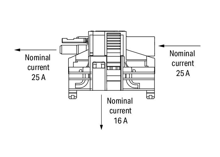

| Rated current, A | 25 | 25 | 25 | 25 | 25 | 25 | 25 | 25 | 25 | 25 | 25 | 25 | 25 | 25 | 25 | 25 | 25 | 25 | 25 | 25 | 25 | 25 | 25 | 25 | 25 | 25 | 25 | 25 | 25 | 25 | 25 | 25 | 25 | 32 | 25 | 25 | 32 | 25 | 25 | 25 | 25 | 25 | 25 | 25 | 25 | 25 | 25 | 25 | 25 | 25 | 25 | 25 | 25 | 25 | 25 | 25 | 25 | 25 | 25 | 25 | 25 | 25 | 25 | 25 | 25 | 25 | 25 | 25 | 25 | 25 | 25 | 25 | 25 | 25 | 25 | 25 | 25 | 25 | 25 | 25 | 25 | 25 | 25 | 25 | 25 | 25 | 25 | 25 | 25 | 25 | 25 | 25 | ||||||||
| Rated impulse voltage (III / 3), kV | 4 | 4 | 6 | 6 | 4 | 6 | 6 | 4 | 6 | 6 | 4 | 4 | 4 | 6 | 6 | 4 | 6 | 4 | 6 | 4 | 4 | 6 | 4 | 4 | 6 | 4 | 4 | 4 | 6 | 4 | 6 | 4 | 6 | 6 | 4 | 6 | 6 | 6 | 4 | 6 | 4 | 4 | 4 | 4 | 4 | 4 | 4 | 4 | 4 | 4 | 4 | 4 | 4 | 4 | 4 | 4 | 4 | 6 | 6 | 6 | 4 | 4 | 6 | 6 | 6 | 6 | 4 | 4 | 4 | 4 | 4 | 4 | 4 | 4 | 4 | 4 | 4 | 6 | 6 | 6 | 4 | 4 | 4 | 4 | 4 | 4 | 4 | 4 | 4 | 4 | 4 | 4 | ||||||||
| Rated voltage (III / 3), В | 250 | 250 | 400 | 400 | 250 | 400 | 400 | 250 | 400 | 400 | 250 | 250 | 250 | 400 | 400 | 250 | 400 | 250 | 400 | 250 | 250 | 400 | 250 | 250 | 400 | 250 | 250 | 250 | 400 | 250 | 400 | 250 | 400 | 400 | 250 | 400 | 400 | 400 | 250 | 400 | 250 | 250 | 250 | 250 | 250 | 250 | 250 | 250 | 250 | 250 | 250 | 250 | 250 | 250 | 250 | 250 | 250 | 400 | 400 | 400 | 250 | 250 | 400 | 400 | 400 | 400 | 250 | 250 | 250 | 250 | 250 | 250 | 250 | 250 | 250 | 250 | 250 | 400 | 400 | 400 | 250 | 250 | 250 | 250 | 250 | 250 | 250 | 250 | 250 | 250 | 250 | 250 | ||||||||
| Retention force of a plug-in connection | when locked: > 80N | when locked: > 80N | when locked: > 80N | when locked: > 80N | when locked: > 80N | when locked: > 80N | when locked: > 80N | when locked: > 80N | when locked: > 80N | when locked: > 80N | when locked: > 80N | when locked: > 80N | when locked: > 80N | when locked: > 80N | when locked: > 80N | when locked: > 80N | when locked: > 80N | when locked: > 80N | when locked: > 80N | when locked: > 80N | when locked: > 80N | when locked: > 80N | when locked: > 80N | when locked: > 80N | when locked: > 80N | when locked: > 80N | when locked: > 80N | when locked: > 80N | when locked: > 80N | when locked: > 80N | when locked: > 80N | when locked: > 80N | when locked: > 80N | when locked: > 80N | when locked: > 80N | when locked: > 80N | when locked: > 80N | when locked: > 80N | when locked: > 80N | when locked: > 80N | when locked: > 80N | when locked: > 80N | when locked: > 80N | when locked: > 80N | when locked: > 80N | when locked: > 80N | when locked: > 80N | when locked: > 80N | when locked: > 80N | when locked: > 80N | when locked: > 80N | when locked: > 80N | when locked: > 80N | when locked: > 80N | when locked: > 80N | when locked: > 80N | when locked: > 80N | when locked: > 80N | when locked: > 80N | when locked: > 80N | when locked: > 80N | when locked: > 80N | when locked: > 80N | when locked: > 80N | when locked: > 80N | when locked: > 80N | when locked: > 80N | when locked: > 80N | when locked: > 80N | when locked: > 80N | when locked: > 80N | when locked: > 80N | when locked: > 80N | when locked: > 80N | when locked: > 80N | when locked: > 80N | when locked: > 80N | when locked: > 80N | when locked: > 80N | when locked: > 80N | when locked: > 80N | when locked: > 80N | when locked: > 80N | when locked: > 80N | when locked: > 80N | when locked: > 80N | when locked: > 80N | when locked: > 80N | when locked: > 80N | when locked: > 80N | when locked: > 80N | when locked: > 80N | ||||||||
| Solid conductor | 0.5 … 4 mm² / 20 … 12 AWG | 0.5 … 4 mm² / 20 … 12 AWG | 0.5 … 4 mm² / 20 … 12 AWG | 0.5 … 4 mm² / 20 … 12 AWG | 0.5 … 4 mm² / 20 … 12 AWG | 0.5 … 4 mm² / 20 … 12 AWG | 0.5 … 4 mm² / 20 … 12 AWG | 0.5 … 4 mm² / 20 … 12 AWG | 0.5 … 4 mm² / 20 … 12 AWG | 0.5 … 4 mm² / 20 … 12 AWG | 0.5 … 4 mm² / 20 … 12 AWG | 0.5 … 4 mm² / 20 … 12 AWG | 0.5 … 4 mm² / 20 … 12 AWG | 0.5 … 4 mm² / 20 … 12 AWG | 0.5 … 4 mm² / 20 … 12 AWG | 0.5 … 4 mm² / 20 … 12 AWG | 0.5 … 4 mm² / 20 … 12 AWG | 0.5 … 4 mm² / 20 … 12 AWG | 0.5 … 4 mm² / 20 … 12 AWG | 0.5 … 4 mm² / 20 … 12 AWG | 0.5 … 4 mm² / 20 … 12 AWG | 0.5 … 4 mm² / 20 … 12 AWG | 0.5 … 4 mm² / 20 … 12 AWG | 0.5 … 4 mm² / 20 … 12 AWG | 0.5 … 4 mm² / 20 … 12 AWG | 0.5 … 4 mm² / 20 … 12 AWG | 0.5 … 4 mm² / 20 … 12 AWG | 0.5 … 4 mm² / 20 … 12 AWG | 0.5 … 4 mm² / 20 … 12 AWG | 0.5 … 4 mm² / 20 … 12 AWG | 0.5 … 4 mm² / 20 … 12 AWG | 0.5 … 4 mm² / 20 … 12 AWG | 0.5 … 4 mm² / 20 … 12 AWG | 0.5 … 4 mm² / 20 … 12 AWG | 0.5 … 4 mm² / 20 … 12 AWG | 0.5 … 4 mm² / 20 … 12 AWG | 0.5 … 4 mm² / 20 … 12 AWG | 0.5 … 4 mm² / 20 … 12 AWG | 0.5 … 4 mm² / 20 … 12 AWG | 0.5 … 4 mm² / 20 … 12 AWG | 0.5 … 4 mm² / 20 … 12 AWG | 0.5 … 4 mm² / 20 … 12 AWG | ||||||||||||||||||||||||||||||||||||||||||||||||||||||||||
| Solid conductor, push-in termination | 1.5 … 4 mm² / 16 … 12 AWG | 1.5 … 4 mm² / 16 … 12 AWG | 1.5 … 4 mm² / 16 … 12 AWG | 1.5 … 4 mm² / 16 … 12 AWG | 1.5 … 4 mm² / 16 … 12 AWG | 1.5 … 4 mm² / 16 … 12 AWG | 1.5 … 4 mm² / 16 … 12 AWG | 1.5 … 4 mm² / 16 … 12 AWG | 1.5 … 4 mm² / 16 … 12 AWG | 1.5 … 4 mm² / 16 … 12 AWG | 1.5 … 4 mm² / 16 … 12 AWG | 1.5 … 4 mm² / 16 … 12 AWG | 1.5 … 4 mm² / 16 … 12 AWG | 1.5 … 4 mm² / 16 … 12 AWG | 1.5 … 4 mm² / 16 … 12 AWG | 1.5 … 4 mm² / 16 … 12 AWG | 1.5 … 4 mm² / 16 … 12 AWG | 1.5 … 4 mm² / 16 … 12 AWG | 1.5 … 4 mm² / 16 … 12 AWG | 1.5 … 4 mm² / 16 … 12 AWG | 1.5 … 4 mm² / 16 … 12 AWG | 1.5 … 4 mm² / 16 … 12 AWG | 1.5 … 4 mm² / 16 … 12 AWG | 1.5 … 4 mm² / 16 … 12 AWG | 1.5 … 4 mm² / 16 … 12 AWG | 1.5 … 4 mm² / 16 … 12 AWG | 1.5 … 4 mm² / 16 … 12 AWG | 1.5 … 4 mm² / 16 … 12 AWG | 1.5 … 4 mm² / 16 … 12 AWG | 1.5 … 4 mm² / 16 … 12 AWG | 1.5 … 4 mm² / 16 … 12 AWG | 1.5 … 4 mm² / 16 … 12 AWG | 1.5 … 4 mm² / 16 … 12 AWG | 1.5 … 4 mm² / 16 … 12 AWG | 1.5 … 4 mm² / 16 … 12 AWG | 1.5 … 4 mm² / 16 … 12 AWG | 1.5 … 4 mm² / 16 … 12 AWG | 1.5 … 4 mm² / 16 … 12 AWG | 1.5 … 4 mm² / 16 … 12 AWG | 1.5 … 4 mm² / 16 … 12 AWG | 1.5 … 4 mm² / 16 … 12 AWG | 1.5 … 4 mm² / 16 … 12 AWG | ||||||||||||||||||||||||||||||||||||||||||||||||||||||||||
| Strain relief | Strain relief housing | Strain relief housing | Strain relief housing | Strain relief housing | Zugentlastungsgehäuse | Zugentlastungsgehäuse | Strain relief housing | Strain relief housing | Strain relief housing | Strain relief housing | Strain relief housing | Strain relief housing | Strain relief housing | Strain relief housing | Strain relief housing | Strain relief housing | Strain relief housing | Strain relief housing | ||||||||||||||||||||||||||||||||||||||||||||||||||||||||||||||||||||||||||||||||||
| Strain relief color | black | black | white | white | ||||||||||||||||||||||||||||||||||||||||||||||||||||||||||||||||||||||||||||||||||||||||||||||||
| Stranded conductor | 0.5 … 2.5 mm² / 20 … 14 AWG | 0.5 … 2.5 mm² / 20 … 14 AWG | 0.5 … 2.5 mm² / 20 … 14 AWG | 0.5 … 2.5 mm² / 20 … 14 AWG | 0.5 … 2.5 mm² / 20 … 14 AWG | 0.5 … 2.5 mm² / 20 … 14 AWG | 0.5 … 2.5 mm² / 20 … 14 AWG | 0.5 … 2.5 mm² / 20 … 14 AWG | 0.5 … 2.5 mm² / 20 … 14 AWG | 0.5 … 2.5 mm² / 20 … 14 AWG | 0.5 … 2.5 mm² / 20 … 14 AWG | 0.5 … 2.5 mm² / 20 … 14 AWG | 0.5 … 2.5 mm² / 20 … 14 AWG | 0.5 … 2.5 mm² / 20 … 14 AWG | 0.5 … 2.5 mm² / 20 … 14 AWG | 0.5 … 2.5 mm² / 20 … 14 AWG | 0.5 … 2.5 mm² / 20 … 14 AWG | 0.5 … 2.5 mm² / 20 … 14 AWG | 0.5 … 2.5 mm² / 20 … 14 AWG | 0.5 … 2.5 mm² / 20 … 14 AWG | 0.5 … 2.5 mm² / 20 … 14 AWG | 0.5 … 2.5 mm² / 20 … 14 AWG | 0.5 … 2.5 mm² / 20 … 14 AWG | 0.5 … 2.5 mm² / 20 … 14 AWG | 0.5 … 2.5 mm² / 20 … 14 AWG | 0.5 … 2.5 mm² / 20 … 14 AWG | 0.5 … 2.5 mm² / 20 … 14 AWG | 0.5 … 2.5 mm² / 20 … 14 AWG | 0.5 … 2.5 mm² / 20 … 14 AWG | 0.5 … 2.5 mm² / 20 … 14 AWG | 0.5 … 2.5 mm² / 20 … 14 AWG | 0.5 … 2.5 mm² / 20 … 14 AWG | 0.5 … 2.5 mm² / 20 … 14 AWG | 0.5 … 2.5 mm² / 20 … 14 AWG | 0.5 … 2.5 mm² / 20 … 14 AWG | 0.5 … 2.5 mm² / 20 … 14 AWG | 0.5 … 2.5 mm² / 20 … 14 AWG | 0.5 … 2.5 mm² / 20 … 14 AWG | 0.5 … 2.5 mm² / 20 … 14 AWG | 0.5 … 2.5 mm² / 20 … 14 AWG | 0.5 … 2.5 mm² / 20 … 14 AWG | 0.5 … 2.5 mm² / 20 … 14 AWG | ||||||||||||||||||||||||||||||||||||||||||||||||||||||||||
| Strip length | 35 | 55 | 55 | 55 | 9 mm / 0.35 Inch | 9 mm / 0.35 Inch | 55 | 9 mm / 0.35 Inch | 9 mm / 0.35 Inch | 55 | 35 | 55 | 55 | 55 | 9 mm / 0.35 Inch | 9 mm / 0.35 Inch | 9 mm / 0.35 Inch | 9 mm / 0.35 Inch | 35 | 55 | 55 | 9 mm / 0.35 Inch | 9 mm / 0.35 Inch | 55 | 9 mm / 0.35 Inch | 9 mm / 0.35 Inch | 9 mm / 0.35 Inch | 9 mm / 0.35 Inch | 9 mm / 0.35 Inch | 9 mm / 0.35 Inch | 35 | 9 mm / 0.35 Inch | 9 mm / 0.35 Inch | 55 | 9 mm / 0.35 Inch | 9 mm / 0.35 Inch | 55 | 9 mm / 0.35 Inch | 55 | 9 mm / 0.35 Inch | 9 mm / 0.35 Inch | 9 mm / 0.35 Inch | ||||||||||||||||||||||||||||||||||||||||||||||||||||||||||
| Surrounding air (operating) temperature | -35 … 85 °C | -35 … 85 °C | -35 … 85 °C | -35 … 85 °C | -35 … 85 °C | -35 … 85 °C | -35 … 85 °C | -35 … 85 °C | -35 … 85 °C | -35 … 85 °C | -35 … 85 °C | -35 … 85 °C | -35 … 85 °C | -35 … 85 °C | -35 … 85 °C | -35 … 85 °C | -35 … 85 °C | -35 … 85 °C | -35 … 85 °C | -35 … 85 °C | -35 … 85 °C | -35 … 85 °C | -35 … 85 °C | -35 … 85 °C | -35 … 85 °C | -35 … 85 °C | -35 … 85 °C | -35 … 85 °C | -35 … 85 °C | -35 … 85 °C | -35 … 85 °C | -35 … 85 °C | -35 … 85 °C | -35 … 85 °C | -35 … 85 °C | -35 … 85 °C | -35 … 85 °C | -35 … 85 °C | -35 … 85 °C | -35 … 85 °C | -35 … 85 °C | -35 … 85 °C | -35 … 85 °C | -35 … 85 °C | -35 … 85 °C | -35 … 85 °C | -35 … 85 °C | -35 … 85 °C | -35 … 85 °C | -35 … 85 °C | -35 … 85 °C | -35 … 85 °C | -35 … 85 °C | -35 … 85 °C | -35 … 85 °C | -35 … 85 °C | -35 … 85 °C | -35 … 85 °C | -35 … 85 °C | -35 … 85 °C | -35 … 85 °C | -35 … 85 °C | -35 … 85 °C | -35 … 85 °C | -35 … 85 °C | -35 … 85 °C | -35 … 85 °C | -35 … 85 °C | -35 … 85 °C | -35 … 85 °C | -35 … 85 °C | -35 … 85 °C | -35 … 85 °C | -35 … 85 °C | -35 … 85 °C | -35 … 85 °C | -35 … 85 °C | -35 … 85 °C | -35 … 85 °C | -35 … 85 °C | -35 … 85 °C | -35 … 85 °C | -35 … 85 °C | -35 … 85 °C | -35 … 85 °C | -35 … 85 °C | -35 … 85 °C | -35 … 85 °C | -35 … 85 °C | -35 … 85 °C | -35 … 85 °C | -35 … 85 °C | -35 … 85 °C | -35 … 85 °C | -35 … 85 °C | -35 … 85 °C | -35 … 85 °C | -35 … 85 °C | ||
| Total number of connection points | 4 | 6 | 8 | 10 | 4 | 10 | 10 | 4 | 10 | 10 | 4 | 6 | 8 | 10 | 4 | 10 | 4 | 10 | 4 | 6 | 8 | 4 | 6 | 10 | 4 | 6 | 6 | 10 | 6 | 10 | 4 | 4 | 5 | 6 | 4 | 5 | 8 | 6 | 10 | 6 | 6 | 6 | ||||||||||||||||||||||||||||||||||||||||||||||||||||||||||
| Total number of potentials | 2 | 3 | 4 | 5 | 2 | 5 | 5 | 2 | 5 | 5 | 2 | 3 | 4 | 5 | 2 | 5 | 2 | 5 | 2 | 3 | 4 | 2 | 3 | 5 | 2 | 3 | 3 | 5 | 3 | 5 | 2 | 4 | 5 | 3 | 4 | 5 | 4 | 3 | 5 | 3 | 3 | 3 | 2 | 2 | 2 | 2 | 2 | 2 | 2 | 3 | 3 | 2 | 4 | 4 | 4 | 2 | 2 | 5 | 5 | 5 | 5 | 2 | 2 | 2 | 2 | 2 | 2 | 2 | 3 | 3 | 3 | 2 | 4 | 4 | 4 | 2 | 2 | 2 | 2 | 2 | 2 | 2 | 2 | 3 | 3 | 3 | 3 | |||||||||||||

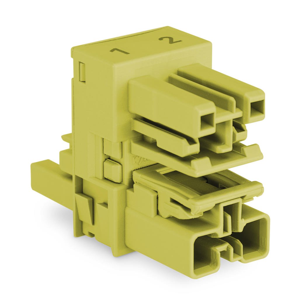

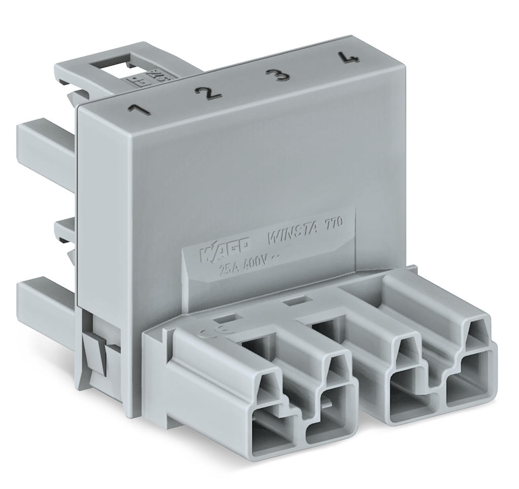

| Type of distribution connector | T-distribution connector | T-distribution connector | T-distribution connector | T-distribution connector | h-distribution connector, bi-directional | h-distribution connector, bi-directional | h-distribution connector, bi-directional | T-distribution connector | T-distribution connector | T-distribution connector | T-distribution connector | T-distribution connector | T-distribution connector | h-distribution connector, unidirectional | h-distribution connector, unidirectional | T-distribution connector | T-distribution connector | T-distribution connector | T-distribution connector | h-distribution connector, unidirectional | h-distribution connector, unidirectional | h-distribution connector, unidirectional | T-distribution connector | h-distribution connector, bi-directional | h-distribution connector, bi-directional | h-distribution connector, bi-directional | h-distribution connector, unidirectional | h-distribution connector, unidirectional | h-distribution connector, unidirectional | T-distribution connector | h-distribution connector, unidirectional | h-distribution connector, unidirectional | h-distribution connector, unidirectional | h-distribution connector, unidirectional | h-distribution connector, unidirectional | T-distribution connector | T-distribution connector | T-distribution connector | Distribution connector, 3-way | Distribution connector, 3-way | Distribution connector, 3-way | T-distribution connector | T-distribution connector | Distribution connector, 3-way | Distribution connector, 3-way | |||||||||||||||||||||||||||||||||||||||||||||||||||||||
| Unmating force of a plug-in connection | when unlocked: approx. 20 … 70 N (depending on pole number) | when unlocked: approx. 20 … 70 N (depending on pole number) | when unlocked: approx. 20 … 70 N (depending on pole number) | when unlocked: approx. 20 … 70 N (depending on pole number) | when unlocked: approx. 20 … 70 N (depending on pole number) | when unlocked: approx. 20 … 70 N (depending on pole number) | when unlocked: approx. 20 … 70 N (depending on pole number) | when unlocked: approx. 20 … 70 N (depending on pole number) | when unlocked: approx. 20 … 70 N (depending on pole number) | when unlocked: approx. 20 … 70 N (depending on pole number) | when unlocked: approx. 20 … 70 N (depending on pole number) | when unlocked: approx. 20 … 70 N (depending on pole number) | when unlocked: approx. 20 … 70 N (depending on pole number) | when unlocked: approx. 20 … 70 N (depending on pole number) | when unlocked: approx. 20 … 70 N (depending on pole number) | when unlocked: approx. 20 … 70 N (depending on pole number) | when unlocked: approx. 20 … 70 N (depending on pole number) | when unlocked: approx. 20 … 70 N (depending on pole number) | when unlocked: approx. 20 … 70 N (depending on pole number) | when unlocked: approx. 20 … 70 N (depending on pole number) | when unlocked: approx. 20 … 70 N (depending on pole number) | when unlocked: approx. 20 … 70 N (depending on pole number) | when unlocked: approx. 20 … 70 N (depending on pole number) | when unlocked: approx. 20 … 70 N (depending on pole number) | when unlocked: approx. 20 … 70 N (depending on pole number) | when unlocked: approx. 20 … 70 N (depending on pole number) | when unlocked: approx. 20 … 70 N (depending on pole number) | when unlocked: approx. 20 … 70 N (depending on pole number) | when unlocked: approx. 20 … 70 N (depending on pole number) | when unlocked: approx. 20 … 70 N (depending on pole number) | when unlocked: approx. 20 … 70 N (depending on pole number) | when unlocked: approx. 20 … 70 N (depending on pole number) | when unlocked: approx. 20 … 70 N (depending on pole number) | when unlocked: approx. 20 … 70 N (depending on pole number) | when unlocked: approx. 20 … 70 N (depending on pole number) | when unlocked: approx. 20 … 70 N (depending on pole number) | when unlocked: approx. 20 … 70 N (depending on pole number) | when unlocked: approx. 20 … 70 N (depending on pole number) | when unlocked: approx. 20 … 70 N (depending on pole number) | when unlocked: approx. 20 … 70 N (depending on pole number) | when unlocked: approx. 20 … 70 N (depending on pole number) | when unlocked: approx. 20 … 70 N (depending on pole number) | when unlocked: approx. 20 … 70 N (depending on pole number) | when unlocked: approx. 20 … 70 N (depending on pole number) | when unlocked: approx. 20 … 70 N (depending on pole number) | when unlocked: approx. 20 … 70 N (depending on pole number) | when unlocked: approx. 20 … 70 N (depending on pole number) | when unlocked: approx. 20 … 70 N (depending on pole number) | when unlocked: approx. 20 … 70 N (depending on pole number) | when unlocked: approx. 20 … 70 N (depending on pole number) | when unlocked: approx. 20 … 70 N (depending on pole number) | when unlocked: approx. 20 … 70 N (depending on pole number) | when unlocked: approx. 20 … 70 N (depending on pole number) | when unlocked: approx. 20 … 70 N (depending on pole number) | when unlocked: approx. 20 … 70 N (depending on pole number) | when unlocked: approx. 20 … 70 N (depending on pole number) | when unlocked: approx. 20 … 70 N (depending on pole number) | when unlocked: approx. 20 … 70 N (depending on pole number) | when unlocked: approx. 20 … 70 N (depending on pole number) | when unlocked: approx. 20 … 70 N (depending on pole number) | when unlocked: approx. 20 … 70 N (depending on pole number) | when unlocked: approx. 20 … 70 N (depending on pole number) | when unlocked: approx. 20 … 70 N (depending on pole number) | when unlocked: approx. 20 … 70 N (depending on pole number) | when unlocked: approx. 20 … 70 N (depending on pole number) | when unlocked: approx. 20 … 70 N (depending on pole number) | when unlocked: approx. 20 … 70 N (depending on pole number) | when unlocked: approx. 20 … 70 N (depending on pole number) | when unlocked: approx. 20 … 70 N (depending on pole number) | when unlocked: approx. 20 … 70 N (depending on pole number) | when unlocked: approx. 20 … 70 N (depending on pole number) | when unlocked: approx. 20 … 70 N (depending on pole number) | when unlocked: approx. 20 … 70 N (depending on pole number) | when unlocked: approx. 20 … 70 N (depending on pole number) | when unlocked: approx. 20 … 70 N (depending on pole number) | when unlocked: approx. 20 … 70 N (depending on pole number) | when unlocked: approx. 20 … 70 N (depending on pole number) | when unlocked: approx. 20 … 70 N (depending on pole number) | when unlocked: approx. 20 … 70 N (depending on pole number) | when unlocked: approx. 20 … 70 N (depending on pole number) | when unlocked: approx. 20 … 70 N (depending on pole number) | when unlocked: approx. 20 … 70 N (depending on pole number) | when unlocked: approx. 20 … 70 N (depending on pole number) | when unlocked: approx. 20 … 70 N (depending on pole number) | when unlocked: approx. 20 … 70 N (depending on pole number) | when unlocked: approx. 20 … 70 N (depending on pole number) | when unlocked: approx. 20 … 70 N (depending on pole number) | when unlocked: approx. 20 … 70 N (depending on pole number) | when unlocked: approx. 20 … 70 N (depending on pole number) | when unlocked: approx. 20 … 70 N (depending on pole number) | when unlocked: approx. 20 … 70 N (depending on pole number) | when unlocked: approx. 20 … 70 N (depending on pole number) | ||||||||
| Вес, г | 27.96 | 0.563 | 13.026 | 20 | 24.438 | 29.045 | 6.58 | 15.4 | 28.945 | 0.425 | 6.476 | 15.696 | 29.076 | 12.922 | 20.013 | 23.523 | 24.858 | 29.706 | 6.55 | 15.745 | 6.546 | 16.734 | 0.558 | 12.97 | 19.652 | 24.525 | 6.582 | 9.621 | 28.853 | 6.488 | 10.012 | 9.465 | 15.665 | 0.4 | 9.896 | 16.326 | 12.876 | 12.63 | 15.705 | 19.993 | 13.022 | 16.104 | 24.863 | 9.525 | 29.484 | 9.776 | 9.455 | 9.756 | 23.193 | 23.193 | 23.193 | 27.843 | 0.51 | 11.164 | 11.164 | 11.164 | 11.039 | 14.374 | 14.374 | 14.374 | 15.635 | 15.635 | 11.464 | 4 | 4 | 21.759 | 21.759 | 21.759 | 15.084 | 15.509 | 26.216 | 26.216 | 26.216 | 26.216 | 15.174 | 15.174 | 15.174 | 11.039 | 14.814 | 14.814 | 14.814 | 23.228 | 23.228 | 23.228 | 11.464 | 31.955 | 31.955 | 31.955 | 15.084 | 15.509 | 11.6 | 11.604 | 11.604 | 17.784 | 17.724 | 17.724 | 16.075 | 16.075 | 25.458 | 26.828 |
| Ширина | 24.6 mm / 0.969 inch | 34.6 mm / 1.362 inch | 44.6 mm / 1.756 inch | 54.6 mm / 2.15 inch | 20 mm / 0.787 inch | 50 mm / 1.969 inch | 54.6 mm / 2.15 inch | 20 mm / 0.787 inch | 50 mm / 1.969 inch | 54.6 mm / 2.15 inch | 24.6 mm / 0.969 inch | 34.6 mm / 1.362 inch | 34.6 mm / 1.362 inch | 44.6 mm / 1.756 inch | 54.6 mm / 2.15 inch | 20 mm / 0.787 inch | 50 mm / 1.969 inch | 20 mm / 0.787 inch | 50 mm / 1.969 inch | 24.6 mm / 0.969 inch | 34.6 mm / 1.362 inch | 44.6 mm / 1.756 inch | 20 mm / 0.787 inch | 30 mm / 1.181 inch | 54.6 mm / 2.15 inch | 20 mm / 0.787 inch | 30 mm / 1.181 inch | 30 mm / 1.181 inch | 50 mm / 1.969 inch | 30 mm / 1.181 inch | 50 mm / 1.969 inch | 24.6 mm / 0.969 inch | 40 mm / 1.575 inch | 50 mm / 1.969 inch | 34.6 mm / 1.362 inch | 40 mm / 1.575 inch | 50 mm / 1.969 inch | 44.6 mm / 1.756 inch | 30 mm / 1.181 inch | 54.6 mm / 2.15 inch | 30 mm / 1.181 inch | 30 mm / 1.181 inch | 30 mm / 1.181 inch | 34.6 mm / 1.362 inch | 34.6 mm / 1.362 inch | 34.6 mm / 1.362 inch | 34.6 mm / 1.362 inch | 23.5 mm / 0.925 inch | 23.5 mm / 0.925 inch | 23.5 mm / 0.925 inch | 23.5 mm / 0.925 inch | 20 mm / 0.787 inch | 20 mm / 0.787 inch | 20 mm / 0.787 inch | 34 mm / 1.339 inch | 34 mm / 1.339 inch | 23.5 mm / 0.925 inch | 44 mm / 1.732 inch | 44 mm / 1.732 inch | 44 mm / 1.732 inch | 20 mm / 0.787 inch | 20 mm / 0.787 inch | 54 mm / 2.126 inch | 54 mm / 2.126 inch | 54 mm / 2.126 inch | 54 mm / 2.126 inch | 20 mm / 0.787 inch | 20 mm / 0.787 inch | 20 mm / 0.787 inch | 23.5 mm / 0.925 inch | 20 mm / 0.787 inch | 20 mm / 0.787 inch | 20 mm / 0.787 inch | 30 mm / 1.181 inch | 30 mm / 1.181 inch | 30 mm / 1.181 inch | 23.5 mm / 0.925 inch | 40 mm / 1.575 inch | 40 mm / 1.575 inch | 40 mm / 1.575 inch | 20 mm / 0.787 inch | 20 mm / 0.787 inch | 23.5 mm / 0.925 inch | 23.5 mm / 0.925 inch | 23.5 mm / 0.925 inch | 20 mm / 0.787 inch | 20 mm / 0.787 inch | 20 mm / 0.787 inch | 34 mm / 1.339 inch | 34 mm / 1.339 inch | 30 mm / 1.181 inch | 30 mm / 1.181 inch |
