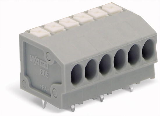

Parameters / Models | 805-102![]() | 805-103![]() | 805-104![]() | 805-105![]() | 805-106![]() | 805-106/000-006![]() | 805-107![]() | 805-108![]() | 805-109![]() | 805-110![]() | 805-111![]() | 805-112![]() | 805-113![]() | 805-114![]() | 805-115![]() | 805-116![]() | 805-117![]() | 805-118![]() | 805-119![]() | 805-120![]() | 805-121![]() | 805-122![]() | 805-123![]() | 805-124![]() | 805-152![]() | 805-153![]() | 805-154![]() | 805-155![]() | 805-156![]() | 805-157![]() | 805-158![]() | 805-159![]() | 805-160![]() | 805-161![]() | 805-162![]() | 805-163![]() | 805-164![]() | 805-165![]() | 805-166![]() | 805-167![]() | 805-168![]() | 805-169![]() | 805-170![]() | 805-171![]() | 805-172![]() | 805-173![]() | 805-174![]() | 805-302![]() | 805-302/200-604![]() | 805-303![]() | 805-303/200-604![]() | 805-304![]() | 805-304/200-604![]() | 805-305![]() | 805-305/200-604![]() | 805-306![]() | 805-306/200-604![]() | 805-306/200-604/997-406![]() | 805-307![]() | 805-307/200-604![]() | 805-307/200-604/997-406![]() | 805-308![]() | 805-308/000-023![]() | 805-308/200-604![]() | 805-308/200-604/997-406![]() | 805-309![]() | 805-310![]() | 805-311![]() | 805-312![]() | 805-313![]() | 805-314![]() | 805-315![]() | 805-316![]() | 805-317![]() | 805-318![]() | 805-319![]() | 805-320![]() | 805-321![]() | 805-322![]() | 805-323![]() | 805-324![]() | 805-352![]() | 805-353![]() | 805-354![]() | 805-355![]() | 805-356![]() | 805-357![]() | 805-358![]() | 805-359![]() | 805-360![]() | 805-361![]() | 805-362![]() | 805-363![]() | 805-364![]() | 805-365![]() | 805-366![]() | 805-367![]() | 805-368![]() | 805-369![]() | 805-370![]() |
Actuation type | Push-button | Push-button | Push-button | Push-button | Push-button | Push-button | Push-button | Push-button | Push-button | Push-button | Push-button | Push-button | Push-button | Push-button | Push-button | Push-button | Push-button | Push-button | Push-button | Push-button | Push-button | Push-button | Push-button | Push-button | Push-button | Push-button | Push-button | Push-button | Push-button | Push-button | Push-button | Push-button | Push-button | Push-button | Push-button | Push-button | Push-button | Push-button | Push-button | Push-button | Push-button | Push-button | Push-button | Push-button | Push-button | Push-button | Push-button | Push-button | Push-button | Push-button | Push-button | Push-button | Push-button | Push-button | Push-button | Push-button | Push-button | Push-button | Push-button | Push-button | Push-button | Push-button | Push-button | Push-button | Push-button | Push-button | Push-button | Push-button | Push-button | Push-button | Push-button | Push-button | Push-button | Push-button | Push-button | Push-button | Push-button | Push-button | Push-button | Push-button | Push-button | Push-button | Push-button | Push-button | Push-button | Push-button | Push-button | Push-button | Push-button | Push-button | Push-button | Push-button | Push-button | Push-button | Push-button | Push-button | Push-button | Push-button | Push-button | Push-button |
Clamping spring material | Chrome nickel spring steel (CrNi) | Chrome nickel spring steel (CrNi) | Chrome nickel spring steel (CrNi) | Chrome nickel spring steel (CrNi) | Chrome nickel spring steel (CrNi) | Chrome nickel spring steel (CrNi) | Chrome nickel spring steel (CrNi) | Chrome nickel spring steel (CrNi) | Chrome nickel spring steel (CrNi) | Chrome nickel spring steel (CrNi) | Chrome nickel spring steel (CrNi) | Chrome nickel spring steel (CrNi) | Chrome nickel spring steel (CrNi) | Chrome nickel spring steel (CrNi) | Chrome nickel spring steel (CrNi) | Chrome nickel spring steel (CrNi) | Chrome nickel spring steel (CrNi) | Chrome nickel spring steel (CrNi) | Chrome nickel spring steel (CrNi) | Chrome nickel spring steel (CrNi) | Chrome nickel spring steel (CrNi) | Chrome nickel spring steel (CrNi) | Chrome nickel spring steel (CrNi) | Chrome nickel spring steel (CrNi) | Chrome nickel spring steel (CrNi) | Chrome nickel spring steel (CrNi) | Chrome nickel spring steel (CrNi) | Chrome nickel spring steel (CrNi) | Chrome nickel spring steel (CrNi) | Chrome nickel spring steel (CrNi) | Chrome nickel spring steel (CrNi) | Chrome nickel spring steel (CrNi) | Chrome nickel spring steel (CrNi) | Chrome nickel spring steel (CrNi) | Chrome nickel spring steel (CrNi) | Chrome nickel spring steel (CrNi) | Chrome nickel spring steel (CrNi) | Chrome nickel spring steel (CrNi) | Chrome nickel spring steel (CrNi) | Chrome nickel spring steel (CrNi) | Chrome nickel spring steel (CrNi) | Chrome nickel spring steel (CrNi) | Chrome nickel spring steel (CrNi) | Chrome nickel spring steel (CrNi) | Chrome nickel spring steel (CrNi) | Chrome nickel spring steel (CrNi) | Chrome nickel spring steel (CrNi) | Chrome nickel spring steel (CrNi) | Chrome nickel spring steel (CrNi) | Chrome nickel spring steel (CrNi) | Chrome nickel spring steel (CrNi) | Chrome nickel spring steel (CrNi) | Chrome nickel spring steel (CrNi) | Chrome nickel spring steel (CrNi) | Chrome nickel spring steel (CrNi) | Chrome nickel spring steel (CrNi) | Chrome nickel spring steel (CrNi) | Chrome nickel spring steel (CrNi) | Chrome nickel spring steel (CrNi) | Chrome nickel spring steel (CrNi) | Chrome nickel spring steel (CrNi) | Chrome nickel spring steel (CrNi) | Chrome nickel spring steel (CrNi) | Chrome nickel spring steel (CrNi) | Chrome nickel spring steel (CrNi) | Chrome nickel spring steel (CrNi) | Chrome nickel spring steel (CrNi) | Chrome nickel spring steel (CrNi) | Chrome nickel spring steel (CrNi) | Chrome nickel spring steel (CrNi) | Chrome nickel spring steel (CrNi) | Chrome nickel spring steel (CrNi) | Chrome nickel spring steel (CrNi) | Chrome nickel spring steel (CrNi) | Chrome nickel spring steel (CrNi) | Chrome nickel spring steel (CrNi) | Chrome nickel spring steel (CrNi) | Chrome nickel spring steel (CrNi) | Chrome nickel spring steel (CrNi) | Chrome nickel spring steel (CrNi) | Chrome nickel spring steel (CrNi) | Chrome nickel spring steel (CrNi) | Chrome nickel spring steel (CrNi) | Chrome nickel spring steel (CrNi) | Chrome nickel spring steel (CrNi) | Chrome nickel spring steel (CrNi) | Chrome nickel spring steel (CrNi) | Chrome nickel spring steel (CrNi) | Chrome nickel spring steel (CrNi) | Chrome nickel spring steel (CrNi) | Chrome nickel spring steel (CrNi) | Chrome nickel spring steel (CrNi) | Chrome nickel spring steel (CrNi) | Chrome nickel spring steel (CrNi) | Chrome nickel spring steel (CrNi) | Chrome nickel spring steel (CrNi) | Chrome nickel spring steel (CrNi) | Chrome nickel spring steel (CrNi) | Chrome nickel spring steel (CrNi) | Chrome nickel spring steel (CrNi) |
Цвет | gray | gray | gray | gray | gray | blue | gray | gray | gray | gray | gray | gray | gray | gray | gray | gray | gray | gray | gray | gray | gray | gray | gray | gray | gray | gray | gray | gray | gray | gray | gray | gray | gray | gray | gray | gray | gray | gray | gray | gray | gray | gray | gray | gray | gray | gray | gray | gray | black | gray | black | gray | black | gray | black | gray | black | black | gray | black | black | gray | green | black | black | gray | gray | gray | gray | gray | gray | gray | gray | gray | gray | gray | gray | gray | gray | gray | gray | gray | gray | gray | gray | gray | gray | gray | gray | gray | gray | gray | gray | gray | gray | gray | gray | gray | gray | gray |
Connection technology | Push-in CAGE CLAMP® | Push-in CAGE CLAMP® | Push-in CAGE CLAMP® | Push-in CAGE CLAMP® | Push-in CAGE CLAMP® | Push-in CAGE CLAMP® | Push-in CAGE CLAMP® | Push-in CAGE CLAMP® | Push-in CAGE CLAMP® | Push-in CAGE CLAMP® | Push-in CAGE CLAMP® | Push-in CAGE CLAMP® | Push-in CAGE CLAMP® | Push-in CAGE CLAMP® | Push-in CAGE CLAMP® | Push-in CAGE CLAMP® | Push-in CAGE CLAMP® | Push-in CAGE CLAMP® | Push-in CAGE CLAMP® | Push-in CAGE CLAMP® | Push-in CAGE CLAMP® | Push-in CAGE CLAMP® | Push-in CAGE CLAMP® | Push-in CAGE CLAMP® | Push-in CAGE CLAMP® | Push-in CAGE CLAMP® | Push-in CAGE CLAMP® | Push-in CAGE CLAMP® | Push-in CAGE CLAMP® | Push-in CAGE CLAMP® | Push-in CAGE CLAMP® | Push-in CAGE CLAMP® | Push-in CAGE CLAMP® | Push-in CAGE CLAMP® | Push-in CAGE CLAMP® | Push-in CAGE CLAMP® | Push-in CAGE CLAMP® | Push-in CAGE CLAMP® | Push-in CAGE CLAMP® | Push-in CAGE CLAMP® | Push-in CAGE CLAMP® | Push-in CAGE CLAMP® | Push-in CAGE CLAMP® | Push-in CAGE CLAMP® | Push-in CAGE CLAMP® | Push-in CAGE CLAMP® | Push-in CAGE CLAMP® | Push-in CAGE CLAMP® | Push-in CAGE CLAMP® | Push-in CAGE CLAMP® | Push-in CAGE CLAMP® | Push-in CAGE CLAMP® | Push-in CAGE CLAMP® | Push-in CAGE CLAMP® | Push-in CAGE CLAMP® | Push-in CAGE CLAMP® | Push-in CAGE CLAMP® | Push-in CAGE CLAMP® | Push-in CAGE CLAMP® | Push-in CAGE CLAMP® | Push-in CAGE CLAMP® | Push-in CAGE CLAMP® | Push-in CAGE CLAMP® | Push-in CAGE CLAMP® | Push-in CAGE CLAMP® | Push-in CAGE CLAMP® | Push-in CAGE CLAMP® | Push-in CAGE CLAMP® | Push-in CAGE CLAMP® | Push-in CAGE CLAMP® | Push-in CAGE CLAMP® | Push-in CAGE CLAMP® | Push-in CAGE CLAMP® | Push-in CAGE CLAMP® | Push-in CAGE CLAMP® | Push-in CAGE CLAMP® | Push-in CAGE CLAMP® | Push-in CAGE CLAMP® | Push-in CAGE CLAMP® | Push-in CAGE CLAMP® | Push-in CAGE CLAMP® | Push-in CAGE CLAMP® | Push-in CAGE CLAMP® | Push-in CAGE CLAMP® | Push-in CAGE CLAMP® | Push-in CAGE CLAMP® | Push-in CAGE CLAMP® | Push-in CAGE CLAMP® | Push-in CAGE CLAMP® | Push-in CAGE CLAMP® | Push-in CAGE CLAMP® | Push-in CAGE CLAMP® | Push-in CAGE CLAMP® | Push-in CAGE CLAMP® | Push-in CAGE CLAMP® | Push-in CAGE CLAMP® | Push-in CAGE CLAMP® | Push-in CAGE CLAMP® | Push-in CAGE CLAMP® | Push-in CAGE CLAMP® |
Contact material | Electrolytic copper (Ecu) | Electrolytic copper (Ecu) | Electrolytic copper (Ecu) | Electrolytic copper (Ecu) | Electrolytic copper (Ecu) | Electrolytic copper (Ecu) | Electrolytic copper (Ecu) | Electrolytic copper (Ecu) | Electrolytic copper (Ecu) | Electrolytic copper (Ecu) | Electrolytic copper (Ecu) | Electrolytic copper (Ecu) | Electrolytic copper (Ecu) | Electrolytic copper (Ecu) | Electrolytic copper (Ecu) | Electrolytic copper (Ecu) | Electrolytic copper (Ecu) | Electrolytic copper (Ecu) | Electrolytic copper (Ecu) | Electrolytic copper (Ecu) | Electrolytic copper (Ecu) | Electrolytic copper (Ecu) | Electrolytic copper (Ecu) | Electrolytic copper (Ecu) | Electrolytic copper (Ecu) | Electrolytic copper (Ecu) | Electrolytic copper (Ecu) | Electrolytic copper (Ecu) | Electrolytic copper (Ecu) | Electrolytic copper (Ecu) | Electrolytic copper (Ecu) | Electrolytic copper (Ecu) | Electrolytic copper (Ecu) | Electrolytic copper (Ecu) | Electrolytic copper (Ecu) | Electrolytic copper (Ecu) | Electrolytic copper (Ecu) | Electrolytic copper (Ecu) | Electrolytic copper (Ecu) | Electrolytic copper (Ecu) | Electrolytic copper (Ecu) | Electrolytic copper (Ecu) | Electrolytic copper (Ecu) | Electrolytic copper (Ecu) | Electrolytic copper (Ecu) | Electrolytic copper (Ecu) | Electrolytic copper (Ecu) | Electrolytic copper (Ecu) | Electrolytic copper (Ecu) | Electrolytic copper (Ecu) | Electrolytic copper (Ecu) | Electrolytic copper (Ecu) | Electrolytic copper (Ecu) | Electrolytic copper (Ecu) | Electrolytic copper (Ecu) | Electrolytic copper (Ecu) | Electrolytic copper (Ecu) | Electrolytic copper (Ecu) | Electrolytic copper (Ecu) | Electrolytic copper (Ecu) | Electrolytic copper (Ecu) | Electrolytic copper (Ecu) | Electrolytic copper (Ecu) | Electrolytic copper (Ecu) | Electrolytic copper (Ecu) | Electrolytic copper (Ecu) | Electrolytic copper (Ecu) | Electrolytic copper (Ecu) | Electrolytic copper (Ecu) | Electrolytic copper (Ecu) | Electrolytic copper (Ecu) | Electrolytic copper (Ecu) | Electrolytic copper (Ecu) | Electrolytic copper (Ecu) | Electrolytic copper (Ecu) | Electrolytic copper (Ecu) | Electrolytic copper (Ecu) | Electrolytic copper (Ecu) | Electrolytic copper (Ecu) | Electrolytic copper (Ecu) | Electrolytic copper (Ecu) | Electrolytic copper (Ecu) | Electrolytic copper (Ecu) | Electrolytic copper (Ecu) | Electrolytic copper (Ecu) | Electrolytic copper (Ecu) | Electrolytic copper (Ecu) | Electrolytic copper (Ecu) | Electrolytic copper (Ecu) | Electrolytic copper (Ecu) | Electrolytic copper (Ecu) | Electrolytic copper (Ecu) | Electrolytic copper (Ecu) | Electrolytic copper (Ecu) | Electrolytic copper (Ecu) | Electrolytic copper (Ecu) | Electrolytic copper (Ecu) | Electrolytic copper (Ecu) | Electrolytic copper (Ecu) | Electrolytic copper (Ecu) |
Contact plating | tin-plated | tin-plated | tin-plated | tin-plated | tin-plated | tin-plated | tin-plated | tin-plated | tin-plated | tin-plated | tin-plated | tin-plated | tin-plated | tin-plated | tin-plated | tin-plated | tin-plated | tin-plated | tin-plated | tin-plated | tin-plated | tin-plated | tin-plated | tin-plated | tin-plated | tin-plated | tin-plated | tin-plated | tin-plated | tin-plated | tin-plated | tin-plated | tin-plated | tin-plated | tin-plated | tin-plated | tin-plated | tin-plated | tin-plated | tin-plated | tin-plated | tin-plated | tin-plated | tin-plated | tin-plated | tin-plated | tin-plated | tin-plated | tin-plated | tin-plated | tin-plated | tin-plated | tin-plated | tin-plated | tin-plated | tin-plated | tin-plated | tin-plated | tin-plated | tin-plated | tin-plated | tin-plated | tin-plated | tin-plated | tin-plated | tin-plated | tin-plated | tin-plated | tin-plated | tin-plated | tin-plated | tin-plated | tin-plated | tin-plated | tin-plated | tin-plated | tin-plated | tin-plated | tin-plated | tin-plated | tin-plated | tin-plated | tin-plated | tin-plated | tin-plated | tin-plated | tin-plated | tin-plated | tin-plated | tin-plated | tin-plated | tin-plated | tin-plated | tin-plated | tin-plated | tin-plated | tin-plated | tin-plated | tin-plated | tin-plated |
Country of origin | PL | PL | PL | PL | PL | PL | PL | PL | PL | PL | PL | PL | PL | PL | PL | PL | PL | PL | PL | PL | PL | PL | PL | PL | PL | PL | PL | PL | PL | PL | PL | PL | PL | PL | PL | PL | PL | PL | PL | PL | PL | PL | PL | PL | PL | PL | PL | PL | CH | PL | CH | PL | CH | PL | CH | PL | CH | CH | PL | CH | CH | PL | PL | CH | DE | PL | PL | PL | PL | PL | PL | PL | PL | PL | PL | PL | PL | PL | PL | PL | PL | PL | PL | PL | PL | PL | PL | PL | PL | PL | PL | PL | PL | PL | PL | PL | PL | PL | PL | PL |
Габариты: глубина | 13.6 mm / 0.535 inch | 13.6 mm / 0.535 inch | 13.6 mm / 0.535 inch | 13.6 mm / 0.535 inch | 13.6 mm / 0.535 inch | 13.6 mm / 0.535 inch | 13.6 mm / 0.535 inch | 13.6 mm / 0.535 inch | 13.6 mm / 0.535 inch | 13.6 mm / 0.535 inch | 13.6 mm / 0.535 inch | 13.6 mm / 0.535 inch | 13.6 mm / 0.535 inch | 13.6 mm / 0.535 inch | 13.6 mm / 0.535 inch | 13.6 mm / 0.535 inch | 13.6 mm / 0.535 inch | 13.6 mm / 0.535 inch | 13.6 mm / 0.535 inch | 13.6 mm / 0.535 inch | 13.6 mm / 0.535 inch | 13.6 mm / 0.535 inch | 13.6 mm / 0.535 inch | 13.6 mm / 0.535 inch | 13.6 mm / 0.535 inch | 13.6 mm / 0.535 inch | 13.6 mm / 0.535 inch | 13.6 mm / 0.535 inch | 13.6 mm / 0.535 inch | 13.6 mm / 0.535 inch | 13.6 mm / 0.535 inch | 13.6 mm / 0.535 inch | 13.6 mm / 0.535 inch | 13.6 mm / 0.535 inch | 13.6 mm / 0.535 inch | 13.6 mm / 0.535 inch | 13.6 mm / 0.535 inch | 13.6 mm / 0.535 inch | 13.6 mm / 0.535 inch | 13.6 mm / 0.535 inch | 13.6 mm / 0.535 inch | 13.6 mm / 0.535 inch | 13.6 mm / 0.535 inch | 13.6 mm / 0.535 inch | 13.6 mm / 0.535 inch | 13.6 mm / 0.535 inch | 13.6 mm / 0.535 inch | 13.6 mm / 0.535 inch | 13.6 mm / 0.535 inch | 13.6 mm / 0.535 inch | 13.6 mm / 0.535 inch | 13.6 mm / 0.535 inch | 13.6 mm / 0.535 inch | 13.6 mm / 0.535 inch | 13.6 mm / 0.535 inch | 13.6 mm / 0.535 inch | 13.6 mm / 0.535 inch | 13.6 mm / 0.535 inch | 13.6 mm / 0.535 inch | 13.6 mm / 0.535 inch | 13.6 mm / 0.535 inch | 13.6 mm / 0.535 inch | 13.6 mm / 0.535 inch | 13.6 mm / 0.535 inch | 13.6 mm / 0.535 inch | 13.6 mm / 0.535 inch | 13.6 mm / 0.535 inch | 13.6 mm / 0.535 inch | 13.6 mm / 0.535 inch | 13.6 mm / 0.535 inch | 13.6 mm / 0.535 inch | 13.6 mm / 0.535 inch | 13.6 mm / 0.535 inch | 13.6 mm / 0.535 inch | 13.6 mm / 0.535 inch | 13.6 mm / 0.535 inch | 13.6 mm / 0.535 inch | 13.6 mm / 0.535 inch | 13.6 mm / 0.535 inch | 13.6 mm / 0.535 inch | 13.6 mm / 0.535 inch | 13.5 mm / 0.531 inch | 13.6 mm / 0.535 inch | 13.6 mm / 0.535 inch | 13.6 mm / 0.535 inch | 13.6 mm / 0.535 inch | 13.6 mm / 0.535 inch | 13.6 mm / 0.535 inch | 13.6 mm / 0.535 inch | 13.6 mm / 0.535 inch | 13.6 mm / 0.535 inch | 13.6 mm / 0.535 inch | 13.6 mm / 0.535 inch | 13.6 mm / 0.535 inch | 13.6 mm / 0.535 inch | 13.6 mm / 0.535 inch | 13.6 mm / 0.535 inch | 13.6 mm / 0.535 inch | 13.6 mm / 0.535 inch | 13.6 mm / 0.535 inch |
Drilled hole diameter (tolerance), мм | 1.1(+ 0.1) | 1.1(+ 0.1) | 1.1(+ 0.1) | 1.1(+ 0.1) | 1.1(+ 0.1) | 1.1(+ 0.1) | 1.1(+ 0.1) | 1.1(+ 0.1) | 1.1(+ 0.1) | 1.1(+ 0.1) | 1.1(+ 0.1) | 1.1(+ 0.1) | 1.1(+ 0.1) | 1.1(+ 0.1) | 1.1(+ 0.1) | 1.1(+ 0.1) | 1.1(+ 0.1) | 1.1(+ 0.1) | 1.1(+ 0.1) | 1.1(+ 0.1) | 1.1(+ 0.1) | 1.1(+ 0.1) | 1.1(+ 0.1) | 1.1(+ 0.1) | 1.1(+ 0.1) | 1.1(+ 0.1) | 1.1(+ 0.1) | 1.1(+ 0.1) | 1.1(+ 0.1) | 1.1(+ 0.1) | 1.1(+ 0.1) | 1.1(+ 0.1) | 1.1(+ 0.1) | 1.1(+ 0.1) | 1.1(+ 0.1) | 1.1(+ 0.1) | 1.1(+ 0.1) | 1.1(+ 0.1) | 1.1(+ 0.1) | 1.1(+ 0.1) | 1.1(+ 0.1) | 1.1(+ 0.1) | 1.1(+ 0.1) | 1.1(+ 0.1) | 1.1(+ 0.1) | 1.1(+ 0.1) | 1.1(+ 0.1) | 1.1(+ 0.1) | 1.1(+ 0.1) | 1.1(+ 0.1) | 1.1(+ 0.1) | 1.1(+ 0.1) | 1.1(+ 0.1) | 1.1(+ 0.1) | 1.1(+ 0.1) | 1.1(+ 0.1) | 1.1(+ 0.1) | 1.1(+ 0.1) | 1.1(+ 0.1) | 1.1(+ 0.1) | 1.1(+ 0.1) | 1.1(+ 0.1) | 1.1(+ 0.1) | 1.1(+ 0.1) | 1.1(+ 0.1) | 1.1(+ 0.1) | 1.1(+ 0.1) | 1.1(+ 0.1) | 1.1(+ 0.1) | 1.1(+ 0.1) | 1.1(+ 0.1) | 1.1(+ 0.1) | 1.1(+ 0.1) | 1.1(+ 0.1) | 1.1(+ 0.1) | 1.1(+ 0.1) | 1.1(+ 0.1) | 1.1(+ 0.1) | 1.1(+ 0.1) | 1.1(+ 0.1) | 1.1(+ 0.1) | 1.1(+ 0.1) | 1.1(+ 0.1) | 1.1(+ 0.1) | 1.1(+ 0.1) | 1.1(+ 0.1) | 1.1(+ 0.1) | 1.1(+ 0.1) | 1.1(+ 0.1) | 1.1(+ 0.1) | ||||||||||
Fine-stranded conductor | 0.2 … 1.5 mm² / 24 … 16 AWG | 0.2 … 1.5 mm² / 24 … 16 AWG | 0.2 … 1.5 mm² / 24 … 16 AWG | 0.2 … 1.5 mm² / 24 … 16 AWG | 0.2 … 1.5 mm² / 24 … 16 AWG | 0.2 … 1.5 mm² / 24 … 16 AWG | 0.2 … 1.5 mm² / 24 … 16 AWG | 0.2 … 1.5 mm² / 24 … 16 AWG | 0.2 … 1.5 mm² / 24 … 16 AWG | 0.2 … 1.5 mm² / 24 … 16 AWG | 0.2 … 1.5 mm² / 24 … 16 AWG | 0.2 … 1.5 mm² / 24 … 16 AWG | 0.2 … 1.5 mm² / 24 … 16 AWG | 0.2 … 1.5 mm² / 24 … 16 AWG | 0.2 … 1.5 mm² / 24 … 16 AWG | 0.2 … 1.5 mm² / 24 … 16 AWG | 0.2 … 1.5 mm² / 24 … 16 AWG | 0.2 … 1.5 mm² / 24 … 16 AWG | 0.2 … 1.5 mm² / 24 … 16 AWG | 0.2 … 1.5 mm² / 24 … 16 AWG | 0.2 … 1.5 mm² / 24 … 16 AWG | 0.2 … 1.5 mm² / 24 … 16 AWG | 0.2 … 1.5 mm² / 24 … 16 AWG | 0.2 … 1.5 mm² / 24 … 16 AWG | 0.2 … 1.5 mm² / 24 … 16 AWG | 0.2 … 1.5 mm² / 24 … 16 AWG | 0.2 … 1.5 mm² / 24 … 16 AWG | 0.2 … 1.5 mm² / 24 … 16 AWG | 0.2 … 1.5 mm² / 24 … 16 AWG | 0.2 … 1.5 mm² / 24 … 16 AWG | 0.2 … 1.5 mm² / 24 … 16 AWG | 0.2 … 1.5 mm² / 24 … 16 AWG | 0.2 … 1.5 mm² / 24 … 16 AWG | 0.2 … 1.5 mm² / 24 … 16 AWG | 0.2 … 1.5 mm² / 24 … 16 AWG | 0.2 … 1.5 mm² / 24 … 16 AWG | 0.2 … 1.5 mm² / 24 … 16 AWG | 0.2 … 1.5 mm² / 24 … 16 AWG | 0.2 … 1.5 mm² / 24 … 16 AWG | 0.2 … 1.5 mm² / 24 … 16 AWG | 0.2 … 1.5 mm² / 24 … 16 AWG | 0.2 … 1.5 mm² / 24 … 16 AWG | 0.2 … 1.5 mm² / 24 … 16 AWG | 0.2 … 1.5 mm² / 24 … 16 AWG | 0.2 … 1.5 mm² / 24 … 16 AWG | 0.2 … 1.5 mm² / 24 … 16 AWG | 0.2 … 1.5 mm² / 24 … 16 AWG | 0.2 … 1.5 mm² / 24 … 16 AWG | 0.2 … 1.5 mm² / 24 … 16 AWG | 0.2 … 1.5 mm² / 24 … 16 AWG | 0.2 … 1.5 mm² / 24 … 16 AWG | 0.2 … 1.5 mm² / 24 … 16 AWG | 0.2 … 1.5 mm² / 24 … 16 AWG | 0.2 … 1.5 mm² / 24 … 16 AWG | 0.2 … 1.5 mm² / 24 … 16 AWG | 0.2 … 1.5 mm² / 24 … 16 AWG | 0.2 … 1.5 mm² / 24 … 16 AWG | 0.2 … 1.5 mm² / 24 … 16 AWG | 0.2 … 1.5 mm² / 24 … 16 AWG | 0.2 … 1.5 mm² / 24 … 16 AWG | 0.2 … 1.5 mm² / 24 … 16 AWG | 0.2 … 1.5 mm² / 24 … 16 AWG | 0.2 … 1.5 mm² / 24 … 16 AWG | 0.2 … 1.5 mm² / 24 … 16 AWG | 0.2 … 1.5 mm² / 24 … 16 AWG | 0.2 … 1.5 mm² / 24 … 16 AWG | 0.2 … 1.5 mm² / 24 … 16 AWG | 0.2 … 1.5 mm² / 24 … 16 AWG | 0.2 … 1.5 mm² / 24 … 16 AWG | 0.2 … 1.5 mm² / 24 … 16 AWG | 0.2 … 1.5 mm² / 24 … 16 AWG | 0.2 … 1.5 mm² / 24 … 16 AWG | 0.2 … 1.5 mm² / 24 … 16 AWG | 0.2 … 1.5 mm² / 24 … 16 AWG | 0.2 … 1.5 mm² / 24 … 16 AWG | 0.2 … 1.5 mm² / 24 … 16 AWG | 0.2 … 1.5 mm² / 24 … 16 AWG | 0.2 … 1.5 mm² / 24 … 16 AWG | 0.2 … 1.5 mm² / 24 … 16 AWG | 0.2 … 1.5 mm² / 24 … 16 AWG | 0.2 … 1.5 mm² / 24 … 16 AWG | 0.2 … 1.5 mm² / 24 … 16 AWG | 0.2 … 1.5 mm² / 24 … 16 AWG | 0.2 … 1.5 mm² / 24 … 16 AWG | 0.2 … 1.5 mm² / 24 … 16 AWG | 0.2 … 1.5 mm² / 24 … 16 AWG | 0.2 … 1.5 mm² / 24 … 16 AWG | 0.2 … 1.5 mm² / 24 … 16 AWG | 0.2 … 1.5 mm² / 24 … 16 AWG | 0.2 … 1.5 mm² / 24 … 16 AWG | 0.2 … 1.5 mm² / 24 … 16 AWG | 0.2 … 1.5 mm² / 24 … 16 AWG | 0.2 … 1.5 mm² / 24 … 16 AWG | 0.2 … 1.5 mm² / 24 … 16 AWG | 0.2 … 1.5 mm² / 24 … 16 AWG | 0.2 … 1.5 mm² / 24 … 16 AWG | 0.2 … 1.5 mm² / 24 … 16 AWG | 0.2 … 1.5 mm² / 24 … 16 AWG | 0.2 … 1.5 mm² / 24 … 16 AWG | 0.2 … 1.5 mm² / 24 … 16 AWG |
Fine-stranded conductor with ferrule with plastic collar | 0.25 … 1 mm² | 0.25 … 1 mm² | 0.25 … 1 mm² | 0.25 … 1 mm² | 0.25 … 1 mm² | 0.25 … 1 mm² | 0.25 … 1 mm² | 0.25 … 1 mm² | 0.25 … 1 mm² | 0.25 … 1 mm² | 0.25 … 1 mm² | 0.25 … 1 mm² | 0.25 … 1 mm² | 0.25 … 1 mm² | 0.25 … 1 mm² | 0.25 … 1 mm² | 0.25 … 1 mm² | 0.25 … 1 mm² | 0.25 … 1 mm² | 0.25 … 1 mm² | 0.25 … 1 mm² | 0.25 … 1 mm² | 0.25 … 1 mm² | 0.25 … 1 mm² | 0.25 … 1 mm² | 0.25 … 1 mm² | 0.25 … 1 mm² | 0.25 … 1 mm² | 0.25 … 1 mm² | 0.25 … 1 mm² | 0.25 … 1 mm² | 0.25 … 1 mm² | 0.25 … 1 mm² | 0.25 … 1 mm² | 0.25 … 1 mm² | 0.25 … 1 mm² | 0.25 … 1 mm² | 0.25 … 1 mm² | 0.25 … 1 mm² | 0.25 … 1 mm² | 0.25 … 1 mm² | 0.25 … 1 mm² | 0.25 … 1 mm² | 0.25 … 1 mm² | 0.25 … 1 mm² | 0.25 … 1 mm² | 0.25 … 1 mm² | 0.25 … 1 mm² | 0.25 … 1 mm² | 0.25 … 1 mm² | 0.25 … 1 mm² | 0.25 … 1 mm² | 0.25 … 1 mm² | 0.25 … 1 mm² | 0.25 … 1 mm² | 0.25 … 1 mm² | 0.25 … 1 mm² | 0.25 … 1 mm² | 0.25 … 1 mm² | 0.25 … 1 mm² | 0.25 … 1 mm² | 0.25 … 1 mm² | 0.25 … 1 mm² | 0.25 … 1 mm² | 0.25 … 1 mm² | 0.25 … 1 mm² | 0.25 … 1 mm² | 0.25 … 1 mm² | 0.25 … 1 mm² | 0.25 … 1 mm² | 0.25 … 1 mm² | 0.25 … 1 mm² | 0.25 … 1 mm² | 0.25 … 1 mm² | 0.25 … 1 mm² | 0.25 … 1 mm² | 0.25 … 1 mm² | 0.25 … 1 mm² | 0.25 … 1 mm² | 0.25 … 1 mm² | 0.25 … 1 mm² | 0.25 … 1 mm² | 0.25 … 1 mm² | 0.25 … 1 mm² | 0.25 … 1 mm² | 0.25 … 1 mm² | 0.25 … 1 mm² | 0.25 … 1 mm² | 0.25 … 1 mm² | 0.25 … 1 mm² | 0.25 … 1 mm² | 0.25 … 1 mm² | 0.25 … 1 mm² | 0.25 … 1 mm² | 0.25 … 1 mm² | 0.25 … 1 mm² | 0.25 … 1 mm² | 0.25 … 1 mm² | 0.25 … 1 mm² | 0.25 … 1 mm² |
Fine-stranded conductor with ferrule without plastic collar | 0.25 … 1 mm² | 0.25 … 1 mm² | 0.25 … 1 mm² | 0.25 … 1 mm² | 0.25 … 1 mm² | 0.25 … 1 mm² | 0.25 … 1 mm² | 0.25 … 1 mm² | 0.25 … 1 mm² | 0.25 … 1 mm² | 0.25 … 1 mm² | 0.25 … 1 mm² | 0.25 … 1 mm² | 0.25 … 1 mm² | 0.25 … 1 mm² | 0.25 … 1 mm² | 0.25 … 1 mm² | 0.25 … 1 mm² | 0.25 … 1 mm² | 0.25 … 1 mm² | 0.25 … 1 mm² | 0.25 … 1 mm² | 0.25 … 1 mm² | 0.25 … 1 mm² | 0.25 … 1 mm² | 0.25 … 1 mm² | 0.25 … 1 mm² | 0.25 … 1 mm² | 0.25 … 1 mm² | 0.25 … 1 mm² | 0.25 … 1 mm² | 0.25 … 1 mm² | 0.25 … 1 mm² | 0.25 … 1 mm² | 0.25 … 1 mm² | 0.25 … 1 mm² | 0.25 … 1 mm² | 0.25 … 1 mm² | 0.25 … 1 mm² | 0.25 … 1 mm² | 0.25 … 1 mm² | 0.25 … 1 mm² | 0.25 … 1 mm² | 0.25 … 1 mm² | 0.25 … 1 mm² | 0.25 … 1 mm² | 0.25 … 1 mm² | 0.25 … 1 mm² | 0.25 … 1 mm² | 0.25 … 1 mm² | 0.25 … 1 mm² | 0.25 … 1 mm² | 0.25 … 1 mm² | 0.25 … 1 mm² | 0.25 … 1 mm² | 0.25 … 1 mm² | 0.25 … 1 mm² | 0.25 … 1 mm² | 0.25 … 1 mm² | 0.25 … 1 mm² | 0.25 … 1 mm² | 0.25 … 1 mm² | 0.25 … 1 mm² | 0.25 … 1 mm² | 0.25 … 1 mm² | 0.25 … 1 mm² | 0.25 … 1 mm² | 0.25 … 1 mm² | 0.25 … 1 mm² | 0.25 … 1 mm² | 0.25 … 1 mm² | 0.25 … 1 mm² | 0.25 … 1 mm² | 0.25 … 1 mm² | 0.25 … 1 mm² | 0.25 … 1 mm² | 0.25 … 1 mm² | 0.25 … 1 mm² | 0.25 … 1 mm² | 0.25 … 1 mm² | 0.25 … 1 mm² | 0.25 … 1 mm² | 0.25 … 1 mm² | 0.25 … 1 mm² | 0.25 … 1 mm² | 0.25 … 1 mm² | 0.25 … 1 mm² | 0.25 … 1 mm² | 0.25 … 1 mm² | 0.25 … 1 mm² | 0.25 … 1 mm² | 0.25 … 1 mm² | 0.25 … 1 mm² | 0.25 … 1 mm² | 0.25 … 1 mm² | 0.25 … 1 mm² | 0.25 … 1 mm² | 0.25 … 1 mm² | 0.25 … 1 mm² | 0.25 … 1 mm² |
Fire load, MJ | 0.023 | 0.032 | 0.041 | 0.05 | 0.059 | 0.059 | 0.068 | 0.077 | 0.086 | 0.095 | 0.104 | 0.113 | 0.122 | 0.131 | 0.14 | 0.149 | 0.158 | 0.167 | 0.176 | 0.185 | 0.194 | 0.203 | 0.212 | 0.221 | 0.023 | 0.032 | 0.041 | 0.05 | 0.059 | 0.068 | 0.077 | 0.086 | 0.095 | 0.104 | 0.113 | 0.122 | 0.131 | 0.14 | 0.149 | 0.158 | 0.167 | 0.176 | 0.185 | 0.194 | 0.203 | 0.212 | 0.221 | 0.023 | 0.033 | 0.032 | 0.047 | 0.041 | 0.061 | 0.05 | 0.075 | 0.059 | 0.089 | 0.068 | 0.103 | 0.077 | 0.077 | 0.117 | 0.086 | 0.095 | 0.104 | 0.113 | 0.131 | 0.221 | ||||||||||||||||||||||||||||||||
Flammability class per UL94 | V0 | V0 | V0 | V0 | V0 | V0 | V0 | V0 | V0 | V0 | V0 | V0 | V0 | V0 | V0 | V0 | V0 | V0 | V0 | V0 | V0 | V0 | V0 | V0 | V0 | V0 | V0 | V0 | V0 | V0 | V0 | V0 | V0 | V0 | V0 | V0 | V0 | V0 | V0 | V0 | V0 | V0 | V0 | V0 | V0 | V0 | V0 | V0 | V2 | V0 | V2 | V0 | V2 | V0 | V2 | V0 | V2 | V2 | V0 | V2 | V2 | V0 | V0 | V2 | V2 | V0 | V0 | V0 | V0 | V0 | V0 | V0 | V0 | V0 | V0 | V0 | V0 | V0 | V0 | V0 | V0 | V0 | V0 | V0 | V0 | V0 | V0 | V0 | V0 | V0 | V0 | V0 | V0 | V0 | V0 | V0 | V0 | V0 | V0 | V0 |
GTIN | 4045454731502 | 4045454731519 | 4045454731526 | 4045454731533 | 4045454731540 | 4050821525486 | 4045454731557 | 4045454731564 | 4045454731571 | 4045454731588 | 4045454731595 | 4045454731601 | 4045454731618 | 4045454731625 | 4045454731632 | 4045454731649 | 4055143388665 | 4045454731663 | 4055143388252 | 4045454731687 | 4055143388283 | 4055143388290 | 4045454731717 | 4045454731724 | 4055143388481 | 4055143388528 | 4055143388542 | 4055143388566 | 4050821576952 | 4055143388603 | 4055143659895 | 4055143388467 | 4055143388450 | 4055143388368 | 4055143388375 | 4055143388351 | 4055143388399 | 4055143388689 | 4055143388696 | 4055143388719 | 4055143388306 | 4055143388160 | 4055143388177 | 4055143388191 | 4055143388337 | 4055143388238 | 4055143388504 | 4045454731731 | 4050821403746 | 4045454731748 | 4050821403753 | 4045454731755 | 4050821403760 | 4045454731762 | 4050821403777 | 4045454731786 | 4050821403784 | 4050821890492 | 4045454731793 | 4050821403791 | 4050821890508 | 4045454731816 | 4050821887720 | 4050821195023 | 4050821708674 | 4045454731823 | 4045454731830 | 4045454731854 | 4045454731861 | 4055143388382 | 4045454731885 | 4055143388627 | 4055143388641 | 4055143388658 | 4055143388153 | 4055143388313 | 4055143388146 | 4055143388245 | 4055143388269 | 4055143388276 | 4045454732011 | 4055143388498 | 4055143388535 | 4055143388559 | 4055143388573 | 4055143388580 | 4055143388597 | 4055143388610 | 4055143388474 | 4055143388443 | 4055143388429 | 4055143388412 | 4055143388436 | 4055143388405 | 4055143388702 | 4055143388634 | 4055143388672 | 4055143388320 | 4055143388184 | 4055143388214 |
Height | 13.7 mm / 0.539 inch | 13.7 mm / 0.539 inch | 13.7 mm / 0.539 inch | 13.7 mm / 0.539 inch | 13.7 mm / 0.539 inch | 13.7 mm / 0.539 inch | 13.7 mm / 0.539 inch | 13.7 mm / 0.539 inch | 13.7 mm / 0.539 inch | 13.7 mm / 0.539 inch | 13.7 mm / 0.539 inch | 13.7 mm / 0.539 inch | 13.7 mm / 0.539 inch | 13.7 mm / 0.539 inch | 13.7 mm / 0.539 inch | 13.7 mm / 0.539 inch | 13.7 mm / 0.539 inch | 13.7 mm / 0.539 inch | 13.7 mm / 0.539 inch | 13.7 mm / 0.539 inch | 13.7 mm / 0.539 inch | 13.7 mm / 0.539 inch | 13.7 mm / 0.539 inch | 13.7 mm / 0.539 inch | 13.7 mm / 0.539 inch | 13.7 mm / 0.539 inch | 13.7 mm / 0.539 inch | 13.7 mm / 0.539 inch | 13.7 mm / 0.539 inch | 13.7 mm / 0.539 inch | 13.7 mm / 0.539 inch | 13.7 mm / 0.539 inch | 13.7 mm / 0.539 inch | 13.7 mm / 0.539 inch | 13.7 mm / 0.539 inch | 13.7 mm / 0.539 inch | 13.7 mm / 0.539 inch | 13.7 mm / 0.539 inch | 13.7 mm / 0.539 inch | 13.7 mm / 0.539 inch | 13.7 mm / 0.539 inch | 13.7 mm / 0.539 inch | 13.7 mm / 0.539 inch | 13.7 mm / 0.539 inch | 13.7 mm / 0.539 inch | 13.7 mm / 0.539 inch | 13.7 mm / 0.539 inch | 13.7 mm / 0.539 inch | 12.7 mm / 0.5 inch | 13.7 mm / 0.539 inch | 12.7 mm / 0.5 inch | 13.7 mm / 0.539 inch | 12.7 mm / 0.5 inch | 13.7 mm / 0.539 inch | 12.7 mm / 0.5 inch | 13.7 mm / 0.539 inch | 12.7 mm / 0.5 inch | 12.7 mm / 0.5 inch | 13.7 mm / 0.539 inch | 12.7 mm / 0.5 inch | 12.7 mm / 0.5 inch | 13.7 mm / 0.539 inch | 13.7 mm / 0.539 inch | 12.7 mm / 0.5 inch | 12.7 mm / 0.5 inch | 13.7 mm / 0.539 inch | 13.7 mm / 0.539 inch | 13.7 mm / 0.539 inch | 13.7 mm / 0.539 inch | 13.7 mm / 0.539 inch | 13.7 mm / 0.539 inch | 13.7 mm / 0.539 inch | 13.7 mm / 0.539 inch | 13.7 mm / 0.539 inch | 13.7 mm / 0.539 inch | 13.7 mm / 0.539 inch | 13.7 mm / 0.539 inch | 13.7 mm / 0.539 inch | 13.7 mm / 0.539 inch | 13.7 mm / 0.539 inch | 13.7 mm / 0.539 inch | 13.7 mm / 0.539 inch | 13.7 mm / 0.539 inch | 13.7 mm / 0.539 inch | 13.7 mm / 0.539 inch | 13.7 mm / 0.539 inch | 13.7 mm / 0.539 inch | 13.7 mm / 0.539 inch | 13.7 mm / 0.539 inch | 13.7 mm / 0.539 inch | 13.7 mm / 0.539 inch | 13.7 mm / 0.539 inch | 13.7 mm / 0.539 inch | 13.7 mm / 0.539 inch | 13.7 mm / 0.539 inch | 13.7 mm / 0.539 inch | 13.7 mm / 0.539 inch | 13.7 mm / 0.539 inch | 13.7 mm / 0.539 inch | 13.7 mm / 0.539 inch |
Height from the surface | 10.5 mm / 0.413 inch | 10.5 mm / 0.413 inch | 10.5 mm / 0.413 inch | 10.5 mm / 0.413 inch | 10.5 mm / 0.413 inch | 10.5 mm / 0.413 inch | 10.5 mm / 0.413 inch | 10.5 mm / 0.413 inch | 10.5 mm / 0.413 inch | 10.5 mm / 0.413 inch | 10.5 mm / 0.413 inch | 10.5 mm / 0.413 inch | 10.5 mm / 0.413 inch | 10.5 mm / 0.413 inch | 10.5 mm / 0.413 inch | 10.5 mm / 0.413 inch | 10.5 mm / 0.413 inch | 10.5 mm / 0.413 inch | 10.5 mm / 0.413 inch | 10.5 mm / 0.413 inch | 10.5 mm / 0.413 inch | 10.5 mm / 0.413 inch | 10.5 mm / 0.413 inch | 10.5 mm / 0.413 inch | 10.5 mm / 0.413 inch | 10.5 mm / 0.413 inch | 10.5 mm / 0.413 inch | 10.5 mm / 0.413 inch | 10.5 mm / 0.413 inch | 10.5 mm / 0.413 inch | 10.5 mm / 0.413 inch | 10.5 mm / 0.413 inch | 10.5 mm / 0.413 inch | 10.5 mm / 0.413 inch | 10.5 mm / 0.413 inch | 10.5 mm / 0.413 inch | 10.5 mm / 0.413 inch | 10.5 mm / 0.413 inch | 10.5 mm / 0.413 inch | 10.5 mm / 0.413 inch | 10.5 mm / 0.413 inch | 10.5 mm / 0.413 inch | 10.5 mm / 0.413 inch | 10.5 mm / 0.413 inch | 10.5 mm / 0.413 inch | 10.5 mm / 0.413 inch | 10.5 mm / 0.413 inch | 10.5 mm / 0.413 inch | 10.5 mm / 0.413 inch | 10.5 mm / 0.413 inch | 10.5 mm / 0.413 inch | 10.5 mm / 0.413 inch | 10.5 mm / 0.413 inch | 10.5 mm / 0.413 inch | 10.5 mm / 0.413 inch | 10.5 mm / 0.413 inch | 10.5 mm / 0.413 inch | 10.5 mm / 0.413 inch | 10.5 mm / 0.413 inch | 10.5 mm / 0.413 inch | 10.5 mm / 0.413 inch | 10.5 mm / 0.413 inch | 10.5 mm / 0.413 inch | 10.5 mm / 0.413 inch | 10.5 mm / 0.413 inch | 10.5 mm / 0.413 inch | 10.5 mm / 0.413 inch | 10.5 mm / 0.413 inch | 10.5 mm / 0.413 inch | 10.5 mm / 0.413 inch | 10.5 mm / 0.413 inch | 10.5 mm / 0.413 inch | 10.5 mm / 0.413 inch | 10.5 mm / 0.413 inch | 10.5 mm / 0.413 inch | 10.5 mm / 0.413 inch | 10.5 mm / 0.413 inch | 10.5 mm / 0.413 inch | 10.5 mm / 0.413 inch | 10.5 mm / 0.413 inch | 10.5 mm / 0.413 inch | 10.5 mm / 0.413 inch | 10.5 mm / 0.413 inch | 10.5 mm / 0.413 inch | 10.5 mm / 0.413 inch | 10.5 mm / 0.413 inch | 10.5 mm / 0.413 inch | 10.5 mm / 0.413 inch | 10.5 mm / 0.413 inch | 10.5 mm / 0.413 inch | 10.5 mm / 0.413 inch | 10.5 mm / 0.413 inch | 10.5 mm / 0.413 inch | 10.5 mm / 0.413 inch | 10.5 mm / 0.413 inch | 10.5 mm / 0.413 inch | 10.5 mm / 0.413 inch | 10.5 mm / 0.413 inch | 10.5 mm / 0.413 inch | 10.5 mm / 0.413 inch |
Insulating material | Polyamide 66 (PA 66) | Polyamide 66 (PA 66) | Polyamide 66 (PA 66) | Polyamide 66 (PA 66) | Polyamide 66 (PA 66) | Polyamide 66 (PA 66) | Polyamide 66 (PA 66) | Polyamide 66 (PA 66) | Polyamide 66 (PA 66) | Polyamide 66 (PA 66) | Polyamide 66 (PA 66) | Polyamide 66 (PA 66) | Polyamide 66 (PA 66) | Polyamide 66 (PA 66) | Polyamide 66 (PA 66) | Polyamide 66 (PA 66) | Polyamide 66 (PA 66) | Polyamide 66 (PA 66) | Polyamide 66 (PA 66) | Polyamide 66 (PA 66) | Polyamide 66 (PA 66) | Polyamide 66 (PA 66) | Polyamide 66 (PA 66) | Polyamide 66 (PA 66) | Polyamide 66 (PA 66) | Polyamide 66 (PA 66) | Polyamide 66 (PA 66) | Polyamide 66 (PA 66) | Polyamide 66 (PA 66) | Polyamide 66 (PA 66) | Polyamide 66 (PA 66) | Polyamide 66 (PA 66) | Polyamide 66 (PA 66) | Polyamide 66 (PA 66) | Polyamide 66 (PA 66) | Polyamide 66 (PA 66) | Polyamide 66 (PA 66) | Polyamide 66 (PA 66) | Polyamide 66 (PA 66) | Polyamide 66 (PA 66) | Polyamide 66 (PA 66) | Polyamide 66 (PA 66) | Polyamide 66 (PA 66) | Polyamide 66 (PA 66) | Polyamide 66 (PA 66) | Polyamide 66 (PA 66) | Polyamide 66 (PA 66) | Polyamide 66 (PA 66) | Polyamide 46 (PA 46) | Polyamide 66 (PA 66) | Polyamide 46 (PA 46) | Polyamide 66 (PA 66) | Polyamide 46 (PA 46) | Polyamide 66 (PA 66) | Polyamide 46 (PA 46) | Polyamide 66 (PA 66) | Polyamide 46 (PA 46) | Polyamide 46 (PA 46) | Polyamide 66 (PA 66) | Polyamide 46 (PA 46) | Polyamide 46 (PA 46) | Polyamide 66 (PA 66) | Polyamide 66 (PA 66) | Polyamide 46 (PA 46) | Polyamide 46 (PA 46) | Polyamide 66 (PA 66) | Polyamide 66 (PA 66) | Polyamide 66 (PA 66) | Polyamide 66 (PA 66) | Polyamide 66 (PA 66) | Polyamide 66 (PA 66) | Polyamide 66 (PA 66) | Polyamide 66 (PA 66) | Polyamide 66 (PA 66) | Polyamide 66 (PA 66) | Polyamide 66 (PA 66) | Polyamide 66 (PA 66) | Polyamide 66 (PA 66) | Polyamide 66 (PA 66) | Polyamide 66 (PA 66) | Polyamide 66 (PA 66) | Polyamide 66 (PA 66) | Polyamide 66 (PA 66) | Polyamide 66 (PA 66) | Polyamide 66 (PA 66) | Polyamide 66 (PA 66) | Polyamide 66 (PA 66) | Polyamide 66 (PA 66) | Polyamide 66 (PA 66) | Polyamide 66 (PA 66) | Polyamide 66 (PA 66) | Polyamide 66 (PA 66) | Polyamide 66 (PA 66) | Polyamide 66 (PA 66) | Polyamide 66 (PA 66) | Polyamide 66 (PA 66) | Polyamide 66 (PA 66) | Polyamide 66 (PA 66) | Polyamide 66 (PA 66) | Polyamide 66 (PA 66) |
Legend (ratings) | (III / 2) ≙ Overvoltage category III / Pollution degree 2 | (III / 2) ≙ Overvoltage category III / Pollution degree 2 | (III / 2) ≙ Overvoltage category III / Pollution degree 2 | (III / 2) ≙ Overvoltage category III / Pollution degree 2 | (III / 2) ≙ Overvoltage category III / Pollution degree 2 | (III / 2) ≙ Overvoltage category III / Pollution degree 2 | (III / 2) ≙ Overvoltage category III / Pollution degree 2 | (III / 2) ≙ Overvoltage category III / Pollution degree 2 | (III / 2) ≙ Overvoltage category III / Pollution degree 2 | (III / 2) ≙ Overvoltage category III / Pollution degree 2 | (III / 2) ≙ Overvoltage category III / Pollution degree 2 | (III / 2) ≙ Overvoltage category III / Pollution degree 2 | (III / 2) ≙ Overvoltage category III / Pollution degree 2 | (III / 2) ≙ Overvoltage category III / Pollution degree 2 | (III / 2) ≙ Overvoltage category III / Pollution degree 2 | (III / 2) ≙ Overvoltage category III / Pollution degree 2 | (III / 2) ≙ Overvoltage category III / Pollution degree 2 | (III / 2) ≙ Overvoltage category III / Pollution degree 2 | (III / 2) ≙ Overvoltage category III / Pollution degree 2 | (III / 2) ≙ Overvoltage category III / Pollution degree 2 | (III / 2) ≙ Overvoltage category III / Pollution degree 2 | (III / 2) ≙ Overvoltage category III / Pollution degree 2 | (III / 2) ≙ Overvoltage category III / Pollution degree 2 | (III / 2) ≙ Overvoltage category III / Pollution degree 2 | (III / 2) ≙ Overvoltage category III / Pollution degree 2 | (III / 2) ≙ Overvoltage category III / Pollution degree 2 | (III / 2) ≙ Overvoltage category III / Pollution degree 2 | (III / 2) ≙ Overvoltage category III / Pollution degree 2 | (III / 2) ≙ Overvoltage category III / Pollution degree 2 | (III / 2) ≙ Overvoltage category III / Pollution degree 2 | (III / 2) ≙ Overvoltage category III / Pollution degree 2 | (III / 2) ≙ Overvoltage category III / Pollution degree 2 | (III / 2) ≙ Overvoltage category III / Pollution degree 2 | (III / 2) ≙ Overvoltage category III / Pollution degree 2 | (III / 2) ≙ Overvoltage category III / Pollution degree 2 | (III / 2) ≙ Overvoltage category III / Pollution degree 2 | (III / 2) ≙ Overvoltage category III / Pollution degree 2 | (III / 2) ≙ Overvoltage category III / Pollution degree 2 | (III / 2) ≙ Overvoltage category III / Pollution degree 2 | (III / 2) ≙ Overvoltage category III / Pollution degree 2 | (III / 2) ≙ Overvoltage category III / Pollution degree 2 | (III / 2) ≙ Overvoltage category III / Pollution degree 2 | (III / 2) ≙ Overvoltage category III / Pollution degree 2 | (III / 2) ≙ Overvoltage category III / Pollution degree 2 | (III / 2) ≙ Overvoltage category III / Pollution degree 2 | (III / 2) ≙ Overvoltage category III / Pollution degree 2 | (III / 2) ≙ Overvoltage category III / Pollution degree 2 | (III / 2) ≙ Overvoltage category III / Pollution degree 2 | (III / 2) ≙ Overvoltage category III / Pollution degree 2 | (III / 2) ≙ Overvoltage category III / Pollution degree 2 | (III / 2) ≙ Overvoltage category III / Pollution degree 2 | (III / 2) ≙ Overvoltage category III / Pollution degree 2 | (III / 2) ≙ Overvoltage category III / Pollution degree 2 | (III / 2) ≙ Overvoltage category III / Pollution degree 2 | (III / 2) ≙ Overvoltage category III / Pollution degree 2 | (III / 2) ≙ Overvoltage category III / Pollution degree 2 | (III / 2) ≙ Overvoltage category III / Pollution degree 2 | (III / 2) ≙ Overvoltage category III / Pollution degree 2 | (III / 2) ≙ Overvoltage category III / Pollution degree 2 | (III / 2) ≙ Overvoltage category III / Pollution degree 2 | (III / 2) ≙ Overvoltage category III / Pollution degree 2 | (III / 2) ≙ Overvoltage category III / Pollution degree 2 | (III / 2) ≙ Overvoltage category III / Pollution degree 2 | (III / 2) ≙ Overvoltage category III / Pollution degree 2 | (III / 2) ≙ Overvoltage category III / Pollution degree 2 | (III / 2) ≙ Overvoltage category III / Pollution degree 2 | (III / 2) ≙ Overvoltage category III / Pollution degree 2 | (III / 2) ≙ Overvoltage category III / Pollution degree 2 | (III / 2) ≙ Overvoltage category III / Pollution degree 2 | (III / 2) ≙ Overvoltage category III / Pollution degree 2 | (III / 2) ≙ Overvoltage category III / Pollution degree 2 | (III / 2) ≙ Overvoltage category III / Pollution degree 2 | (III / 2) ≙ Overvoltage category III / Pollution degree 2 | (III / 2) ≙ Overvoltage category III / Pollution degree 2 | (III / 2) ≙ Overvoltage category III / Pollution degree 2 | (III / 2) ≙ Overvoltage category III / Pollution degree 2 | (III / 2) ≙ Overvoltage category III / Pollution degree 2 | (III / 2) ≙ Overvoltage category III / Pollution degree 2 | (III / 2) ≙ Overvoltage category III / Pollution degree 2 | (III / 2) ≙ Overvoltage category III / Pollution degree 2 | (III / 2) ≙ Overvoltage category III / Pollution degree 2 | (III / 2) ≙ Overvoltage category III / Pollution degree 2 | (III / 2) ≙ Overvoltage category III / Pollution degree 2 | (III / 2) ≙ Overvoltage category III / Pollution degree 2 | (III / 2) ≙ Overvoltage category III / Pollution degree 2 | (III / 2) ≙ Overvoltage category III / Pollution degree 2 | (III / 2) ≙ Overvoltage category III / Pollution degree 2 | (III / 2) ≙ Overvoltage category III / Pollution degree 2 | (III / 2) ≙ Overvoltage category III / Pollution degree 2 | (III / 2) ≙ Overvoltage category III / Pollution degree 2 | (III / 2) ≙ Overvoltage category III / Pollution degree 2 | (III / 2) ≙ Overvoltage category III / Pollution degree 2 | (III / 2) ≙ Overvoltage category III / Pollution degree 2 | (III / 2) ≙ Overvoltage category III / Pollution degree 2 | (III / 2) ≙ Overvoltage category III / Pollution degree 2 | (III / 2) ≙ Overvoltage category III / Pollution degree 2 | (III / 2) ≙ Overvoltage category III / Pollution degree 2 | (III / 2) ≙ Overvoltage category III / Pollution degree 2 | (III / 2) ≙ Overvoltage category III / Pollution degree 2 | (III / 2) ≙ Overvoltage category III / Pollution degree 2 |
Limit temperature range | -60 … +105 °C | -60 … +105 °C | -60 … +105 °C | -60 … +105 °C | -60 … +105 °C | -60 … +105 °C | -60 … +105 °C | -60 … +105 °C | -60 … +105 °C | -60 … +105 °C | -60 … +105 °C | -60 … +105 °C | -60 … +105 °C | -60 … +105 °C | -60 … +105 °C | -60 … +105 °C | -60 … +105 °C | -60 … +105 °C | -60 … +105 °C | -60 … +105 °C | -60 … +105 °C | -60 … +105 °C | -60 … +105 °C | -60 … +105 °C | -60 … +105 °C | -60 … +105 °C | -60 … +105 °C | -60 … +105 °C | -60 … +105 °C | -60 … +105 °C | -60 … +105 °C | -60 … +105 °C | -60 … +105 °C | -60 … +105 °C | -60 … +105 °C | -60 … +105 °C | -60 … +105 °C | -60 … +105 °C | -60 … +105 °C | -60 … +105 °C | -60 … +105 °C | -60 … +105 °C | -60 … +105 °C | -60 … +105 °C | -60 … +105 °C | -60 … +105 °C | -60 … +105 °C | -60 … +105 °C | -60 … +105 °C | -60 … +105 °C | -60 … +105 °C | -60 … +105 °C | -60 … +105 °C | -60 … +105 °C | -60 … +105 °C | -60 … +105 °C | -60 … +105 °C | -60 … +105 °C | -60 … +105 °C | -60 … +105 °C | -60 … +105 °C | -60 … +105 °C | -60 … +105 °C | -60 … +105 °C | -60 … +105 °C | -60 … +105 °C | -60 … +105 °C | -60 … +105 °C | -60 … +105 °C | -60 … +105 °C | -60 … +105 °C | -60 … +105 °C | -60 … +105 °C | -60 … +105 °C | -60 … +105 °C | -60 … +105 °C | -60 … +105 °C | -60 … +105 °C | -60 … +105 °C | -60 … +105 °C | -60 … +105 °C | -60 … +105 °C | -60 … +105 °C | -60 … +105 °C | -60 … +105 °C | -60 … +105 °C | -60 … +105 °C | -60 … +105 °C | -60 … +105 °C | -60 … +105 °C | -60 … +105 °C | -60 … +105 °C | -60 … +105 °C | -60 … +105 °C | -60 … +105 °C | -60 … +105 °C | -60 … +105 °C | -60 … +105 °C | -60 … +105 °C | -60 … +105 °C |
Material group | I | I | I | I | I | I | I | I | I | I | I | I | I | I | I | I | I | I | I | I | I | I | I | I | I | I | I | I | I | I | I | I | I | I | I | I | I | I | I | I | I | I | I | I | I | I | I | I | III a | I | III a | I | III a | I | III a | I | III a | III a | I | III a | III a | I | I | III a | III a | I | I | I | I | I | I | I | I | I | I | I | I | I | I | I | I | I | I | I | I | I | I | I | I | I | I | I | I | I | I | I | I | I | I | I |
Number of Poles | 2 | 3 | 4 | 5 | 6 | 6 | 7 | 8 | 9 | 10 | 11 | 12 | 13 | 14 | 15 | 16 | 17 | 18 | 19 | 20 | 21 | 22 | 23 | 24 | 2 | 3 | 4 | 5 | 6 | 7 | 8 | 9 | 10 | 11 | 12 | 13 | 14 | 15 | 16 | 17 | 18 | 19 | 20 | 21 | 22 | 23 | 24 | 2 | 2 | 3 | 3 | 4 | 4 | 5 | 5 | 6 | 6 | 6 | 7 | 7 | 7 | 8 | 8 | 8 | 8 | 9 | 10 | 11 | 12 | 13 | 14 | 15 | 16 | 17 | 18 | 19 | 20 | 21 | 22 | 23 | 24 | 2 | 3 | 4 | 5 | 6 | 7 | 8 | 9 | 10 | 11 | 12 | 13 | 14 | 15 | 16 | 17 | 18 | 19 | 20 |
Number of connection types | 1 | 1 | 1 | 1 | 1 | 1 | 1 | 1 | 1 | 1 | 1 | 1 | 1 | 1 | 1 | 1 | 1 | 1 | 1 | 1 | 1 | 1 | 1 | 1 | 1 | 1 | 1 | 1 | 1 | 1 | 1 | 1 | 1 | 1 | 1 | 1 | 1 | 1 | 1 | 1 | 1 | 1 | 1 | 1 | 1 | 1 | 1 | 1 | 1 | 1 | 1 | 1 | 1 | 1 | 1 | 1 | 1 | 1 | 1 | 1 | 1 | 1 | 1 | 1 | 1 | 1 | 1 | 1 | 1 | 1 | 1 | 1 | 1 | 1 | 1 | 1 | 1 | 1 | 1 | 1 | 1 | 1 | 1 | 1 | 1 | 1 | 1 | 1 | 1 | 1 | 1 | 1 | 1 | 1 | 1 | 1 | 1 | 1 | 1 | 1 |
Number of levels | 1 | 1 | 1 | 1 | 1 | 1 | 1 | 1 | 1 | 1 | 1 | 1 | 1 | 1 | 1 | 1 | 1 | 1 | 1 | 1 | 1 | 1 | 1 | 1 | 1 | 1 | 1 | 1 | 1 | 1 | 1 | 1 | 1 | 1 | 1 | 1 | 1 | 1 | 1 | 1 | 1 | 1 | 1 | 1 | 1 | 1 | 1 | 1 | 1 | 1 | 1 | 1 | 1 | 1 | 1 | 1 | 1 | 1 | 1 | 1 | 1 | 1 | 1 | 1 | 1 | 1 | 1 | 1 | 1 | 1 | 1 | 1 | 1 | 1 | 1 | 1 | 1 | 1 | 1 | 1 | 1 | 1 | 1 | 1 | 1 | 1 | 1 | 1 | 1 | 1 | 1 | 1 | 1 | 1 | 1 | 1 | 1 | 1 | 1 | 1 |
Number of solder pins per potential | 2 | 2 | 2 | 2 | 2 | 2 | 2 | 2 | 2 | 2 | 2 | 2 | 2 | 2 | 2 | 2 | 2 | 2 | 2 | 2 | 2 | 2 | 2 | 2 | 1 | 1 | 1 | 1 | 1 | 1 | 1 | 1 | 1 | 1 | 1 | 1 | 1 | 1 | 1 | 1 | 1 | 1 | 1 | 1 | 1 | 1 | 1 | 2 | 2 | 2 | 2 | 2 | 2 | 2 | 2 | 2 | 2 | 2 | 2 | 2 | 2 | 2 | 2 | 2 | 2 | 2 | 2 | 2 | 2 | 2 | 2 | 2 | 2 | 2 | 2 | 2 | 2 | 2 | 2 | 2 | 2 | 1 | 1 | 1 | 1 | 1 | 1 | 1 | 1 | 1 | 1 | 1 | 1 | 1 | 1 | 1 | 1 | 1 | 1 | 1 |
Number of test slots | 1 | 1 | 1 | 1 | 1 | 1 | 1 | 1 | 1 | 1 | 1 | 1 | 1 | 1 | 1 | 1 | 1 | 1 | 1 | 1 | 1 | 1 | 1 | 1 | 1 | 1 | 1 | 1 | 1 | 1 | 1 | 1 | 1 | 1 | 1 | 1 | 1 | 1 | 1 | 1 | 1 | 1 | 1 | 1 | 1 | 1 | 1 | |||||||||||||||||||||||||||||||||||||||||||||||||||||
PCB contact | THT | THT | THT | THT | THT | THT | THT | THT | THT | THT | THT | THT | THT | THT | THT | THT | THT | THT | THT | THT | THT | THT | THT | THT | THT | THT | THT | THT | THT | THT | THT | THT | THT | THT | THT | THT | THT | THT | THT | THT | THT | THT | THT | THT | THT | THT | THT | THT | THR | THT | THR | THT | THR | THT | THR | THT | THR | THR | THT | THR | THR | THT | THT | THR | THR | THT | THT | THT | THT | THT | THT | THT | THT | THT | THT | THT | THT | THT | THT | THT | THT | THT | THT | THT | THT | THT | THT | THT | THT | THT | THT | THT | THT | THT | THT | THT | THT | THT | THT | THT |
Packaging type | BOX | |||||||||||||||||||||||||||||||||||||||||||||||||||||||||||||||||||||||||||||||||||||||||||||||||||
Pin spacing | 3.5 mm (0.138 inch) | 3.5 mm (0.138 inch) | 3.5 mm (0.138 inch) | 3.5 mm (0.138 inch) | 3.5 mm (0.138 inch) | 3.5 mm (0.138 inch) | 3.5 mm (0.138 inch) | 3.5 mm (0.138 inch) | 3.5 mm (0.138 inch) | 3.5 mm (0.138 inch) | 3.5 mm (0.138 inch) | 3.5 mm (0.138 inch) | 3.5 mm (0.138 inch) | 3.5 mm (0.138 inch) | 3.5 mm (0.138 inch) | 3.5 mm (0.138 inch) | 3.5 mm (0.138 inch) | 3.5 mm (0.138 inch) | 3.5 mm (0.138 inch) | 3.5 mm (0.138 inch) | 3.5 mm (0.138 inch) | 3.5 mm (0.138 inch) | 3.5 mm (0.138 inch) | 3.5 mm (0.138 inch) | 3.5 mm (0.138 inch) | 3.5 mm (0.138 inch) | 3.5 mm (0.138 inch) | 3.5 mm (0.138 inch) | 3.5 mm (0.138 inch) | 3.5 mm (0.138 inch) | 3.5 mm (0.138 inch) | 3.5 mm (0.138 inch) | 3.5 mm (0.138 inch) | 3.5 mm (0.138 inch) | 3.5 mm (0.138 inch) | 3.5 mm (0.138 inch) | 3.5 mm (0.138 inch) | 3.5 mm (0.138 inch) | 3.5 mm (0.138 inch) | 3.5 mm (0.138 inch) | 3.5 mm (0.138 inch) | 3.5 mm (0.138 inch) | 3.5 mm (0.138 inch) | 3.5 mm (0.138 inch) | 3.5 mm (0.138 inch) | 3.5 mm (0.138 inch) | 3.5 mm (0.138 inch) | 3.5 mm (0.138 inch) | 3.5 mm (0.138 inch) | 3.5 mm (0.138 inch) | 3.5 mm (0.138 inch) | 3.5 mm (0.138 inch) | 3.5 mm (0.138 inch) | 3.5 mm (0.138 inch) | 3.5 mm (0.138 inch) | 3.5 mm (0.138 inch) | 3.5 mm (0.138 inch) | 3.5 mm (0.138 inch) | 3.5 mm (0.138 inch) | 3.5 mm (0.138 inch) | 3.5 mm (0.138 inch) | 3.5 mm (0.138 inch) | 3.5 mm (0.138 inch) | 3.5 mm (0.138 inch) | 3.5 mm (0.138 inch) | 3.5 mm (0.138 inch) | 3.5 mm (0.138 inch) | 3.5 mm (0.138 inch) | 3.5 mm (0.138 inch) | 3.5 mm (0.138 inch) | 3.5 mm (0.138 inch) | 3.5 mm (0.138 inch) | 3.5 mm (0.138 inch) | 3.5 mm (0.138 inch) | 3.5 mm (0.138 inch) | 3.5 mm (0.138 inch) | 3.5 mm (0.138 inch) | 3.5 mm (0.138 inch) | 3.5 mm (0.138 inch) | 3.5 mm (0.138 inch) | 3.5 mm (0.138 inch) | 3.5 mm (0.138 inch) | 3.5 mm (0.138 inch) | 3.5 mm (0.138 inch) | 3.5 mm (0.138 inch) | 3.5 mm (0.138 inch) | 3.5 mm (0.138 inch) | 3.5 mm (0.138 inch) | 3.5 mm (0.138 inch) | 3.5 mm (0.138 inch) | 3.5 mm (0.138 inch) | 3.5 mm (0.138 inch) | 3.5 mm (0.138 inch) | 3.5 mm (0.138 inch) | 3.5 mm (0.138 inch) | 3.5 mm (0.138 inch) | 3.5 mm (0.138 inch) | 3.5 mm (0.138 inch) | 3.5 mm (0.138 inch) | 3.5 mm (0.138 inch) |
Plated through-hole diameter (THR), мм | 1.1 (+ 0.1) | 1.1 (+ 0.1) | 1.1 (+ 0.1) | 1.1 (+ 0.1) | 1.1 (+ 0.1) | 1.1 (+ 0.1) | 1.1 (+ 0.1) | 1.1 (+ 0.1) | 1.1 (+ 0.1) | 1.1 (+ 0.1) | ||||||||||||||||||||||||||||||||||||||||||||||||||||||||||||||||||||||||||||||||||||||||||
Product Group | 4 (Printed Circuit) | 4 (Printed Circuit) | 4 (Printed Circuit) | 4 (Printed Circuit) | 4 (Printed Circuit) | 4 (Printed Circuit) | 4 (Printed Circuit) | 4 (Printed Circuit) | 4 (Printed Circuit) | 4 (Printed Circuit) | 4 (Printed Circuit) | 4 (Printed Circuit) | 4 (Printed Circuit) | 4 (Printed Circuit) | 4 (Printed Circuit) | 4 (Printed Circuit) | 4 (Printed Circuit) | 4 (Printed Circuit) | 4 (Printed Circuit) | 4 (Printed Circuit) | 4 (Printed Circuit) | 4 (Printed Circuit) | 4 (Printed Circuit) | 4 (Printed Circuit) | 4 (Printed Circuit) | 4 (Printed Circuit) | 4 (Printed Circuit) | 4 (Printed Circuit) | 4 (Printed Circuit) | 4 (Printed Circuit) | 4 (Printed Circuit) | 4 (Printed Circuit) | 4 (Printed Circuit) | 4 (Printed Circuit) | 4 (Printed Circuit) | 4 (Printed Circuit) | 4 (Printed Circuit) | 4 (Printed Circuit) | 4 (Printed Circuit) | 4 (Printed Circuit) | 4 (Printed Circuit) | |||||||||||||||||||||||||||||||||||||||||||||||||||||||||||
Rated current, A | 17.5 | 17.5 | 17.5 | 17.5 | 17.5 | 17.5 | 17.5 | 17.5 | 17.5 | 17.5 | 17.5 | 17.5 | 17.5 | 17.5 | 17.5 | 17.5 | 17.5 | 17.5 | 17.5 | 17.5 | 17.5 | 17.5 | 17.5 | 17.5 | 17.5 | 17.5 | 17.5 | 17.5 | 17.5 | 17.5 | 17.5 | 17.5 | 17.5 | 17.5 | 17.5 | 17.5 | 17.5 | 17.5 | 17.5 | 17.5 | 17.5 | 17.5 | 17.5 | 17.5 | 17.5 | 17.5 | 17.5 | 17.5 | 17.5 | 17.5 | 17.5 | 17.5 | 17.5 | 17.5 | 17.5 | 17.5 | 17.5 | 17.5 | 17.5 | 17.5 | 17.5 | 17.5 | 17.5 | 17.5 | 17.5 | 17.5 | 17.5 | 17.5 | 17.5 | 17.5 | 17.5 | 17.5 | 17.5 | 17.5 | 17.5 | 17.5 | 17.5 | 17.5 | 17.5 | 17.5 | 17.5 | 17.5 | 17.5 | 17.5 | 17.5 | 17.5 | 17.5 | 17.5 | 17.5 | 17.5 | 17.5 | 17.5 | 17.5 | 17.5 | 17.5 | 17.5 | 17.5 | 17.5 | 17.5 | 17.5 |
Rated impulse voltage (II / 2), kV | 4 | 4 | 4 | 4 | 4 | 4 | 4 | 4 | 4 | 4 | 4 | 4 | 4 | 4 | 4 | 4 | 4 | 4 | 4 | 4 | 4 | 4 | 4 | 4 | 2.5 | 2.5 | 2.5 | 2.5 | 2.5 | 2.5 | 2.5 | 2.5 | 2.5 | 2.5 | 2.5 | 2.5 | 2.5 | 2.5 | 2.5 | 2.5 | 2.5 | 2.5 | 2.5 | 2.5 | 2.5 | 2.5 | 2.5 | 4 | 4 | 4 | 4 | 4 | 4 | 4 | 4 | 4 | 4 | 4 | 4 | 4 | 4 | 4 | 4 | 4 | 4 | 4 | 4 | 4 | 4 | 4 | 4 | 4 | 4 | 4 | 4 | 4 | 4 | 4 | 4 | 4 | 4 | 2.5 | 2.5 | 2.5 | 2.5 | 2.5 | 2.5 | 2.5 | 2.5 | 2.5 | 2.5 | 2.5 | 2.5 | 2.5 | 2.5 | 2.5 | 2.5 | 2.5 | 2.5 | 2.5 |
Rated impulse voltage (III / 2), kV | 4 | 4 | 4 | 4 | 4 | 4 | 4 | 4 | 4 | 4 | 4 | 4 | 4 | 4 | 4 | 4 | 4 | 4 | 4 | 4 | 4 | 4 | 4 | 4 | 2.5 | 2.5 | 2.5 | 2.5 | 2.5 | 2.5 | 2.5 | 2.5 | 2.5 | 2.5 | 2.5 | 2.5 | 2.5 | 2.5 | 2.5 | 2.5 | 2.5 | 2.5 | 2.5 | 2.5 | 2.5 | 2.5 | 2.5 | 4 | 4 | 4 | 4 | 4 | 4 | 4 | 4 | 4 | 4 | 4 | 4 | 4 | 4 | 4 | 4 | 4 | 4 | 4 | 4 | 4 | 4 | 4 | 4 | 4 | 4 | 4 | 4 | 4 | 4 | 4 | 4 | 4 | 4 | 2.5 | 2.5 | 2.5 | 2.5 | 2.5 | 2.5 | 2.5 | 2.5 | 2.5 | 2.5 | 2.5 | 2.5 | 2.5 | 2.5 | 2.5 | 2.5 | 2.5 | 2.5 | 2.5 |
Rated impulse voltage (III / 3), kV | 4 | 4 | 4 | 4 | 4 | 4 | 4 | 4 | 4 | 4 | 4 | 4 | 4 | 4 | 4 | 4 | 4 | 4 | 4 | 4 | 4 | 4 | 4 | 4 | 2.5 | 2.5 | 2.5 | 2.5 | 2.5 | 2.5 | 2.5 | 2.5 | 2.5 | 2.5 | 2.5 | 2.5 | 2.5 | 2.5 | 2.5 | 2.5 | 2.5 | 2.5 | 2.5 | 2.5 | 2.5 | 2.5 | 2.5 | 4 | 4 | 4 | 4 | 4 | 4 | 4 | 4 | 4 | 4 | 4 | 4 | 4 | 4 | 4 | 4 | 4 | 4 | 4 | 4 | 4 | 4 | 4 | 4 | 4 | 4 | 4 | 4 | 4 | 4 | 4 | 4 | 4 | 4 | 2.5 | 2.5 | 2.5 | 2.5 | 2.5 | 2.5 | 2.5 | 2.5 | 2.5 | 2.5 | 2.5 | 2.5 | 2.5 | 2.5 | 2.5 | 2.5 | 2.5 | 2.5 | 2.5 |
Rated voltage (II / 2), В | 630 | 630 | 630 | 630 | 630 | 630 | 630 | 630 | 630 | 630 | 630 | 630 | 630 | 630 | 630 | 630 | 630 | 630 | 630 | 630 | 630 | 630 | 630 | 630 | 320 | 320 | 320 | 320 | 320 | 320 | 320 | 320 | 320 | 320 | 320 | 320 | 320 | 320 | 320 | 320 | 320 | 320 | 320 | 320 | 320 | 320 | 320 | 630 | 320 | 630 | 320 | 630 | 320 | 630 | 320 | 630 | 320 | 320 | 630 | 320 | 320 | 630 | 630 | 320 | 320 | 630 | 630 | 630 | 630 | 630 | 630 | 630 | 630 | 630 | 630 | 630 | 630 | 630 | 630 | 630 | 630 | 320 | 320 | 320 | 320 | 320 | 320 | 320 | 320 | 320 | 320 | 320 | 320 | 320 | 320 | 320 | 320 | 320 | 320 | 320 |
Rated voltage (III / 2), В | 320 | 320 | 320 | 320 | 320 | 320 | 320 | 320 | 320 | 320 | 320 | 320 | 320 | 320 | 320 | 320 | 320 | 320 | 320 | 320 | 320 | 320 | 320 | 320 | 160 | 160 | 160 | 160 | 160 | 160 | 160 | 160 | 160 | 160 | 160 | 160 | 160 | 160 | 160 | 160 | 160 | 160 | 160 | 160 | 160 | 160 | 160 | 320 | 320 | 320 | 320 | 320 | 320 | 320 | 320 | 320 | 320 | 320 | 320 | 320 | 320 | 320 | 320 | 320 | 320 | 320 | 320 | 320 | 320 | 320 | 320 | 320 | 320 | 320 | 320 | 320 | 320 | 320 | 320 | 320 | 320 | 160 | 160 | 160 | 160 | 160 | 160 | 160 | 160 | 160 | 160 | 160 | 160 | 160 | 160 | 160 | 160 | 160 | 160 | 160 |
Rated voltage (III / 3), В | 250 | 250 | 250 | 250 | 250 | 250 | 250 | 250 | 250 | 250 | 250 | 250 | 250 | 250 | 250 | 250 | 250 | 250 | 250 | 250 | 250 | 250 | 250 | 250 | 160 | 160 | 160 | 160 | 160 | 160 | 160 | 160 | 160 | 160 | 160 | 160 | 160 | 160 | 160 | 160 | 160 | 160 | 160 | 160 | 160 | 160 | 160 | 250 | 200 | 250 | 200 | 250 | 200 | 250 | 200 | 250 | 200 | 200 | 250 | 200 | 200 | 250 | 250 | 200 | 200 | 250 | 250 | 250 | 250 | 250 | 250 | 250 | 250 | 250 | 250 | 250 | 250 | 250 | 250 | 250 | 250 | 160 | 160 | 160 | 160 | 160 | 160 | 160 | 160 | 160 | 160 | 160 | 160 | 160 | 160 | 160 | 160 | 160 | 160 | 160 |
Reel diameter of tape-and-reel packaging, мм | 330 | 330 | 330 | |||||||||||||||||||||||||||||||||||||||||||||||||||||||||||||||||||||||||||||||||||||||||||||||||
Solder pin arrangement | over the entire terminal strip, staggered | over the entire terminal strip, staggered | over the entire terminal strip, staggered | over the entire terminal strip, staggered | over the entire terminal strip, staggered | over the entire terminal strip, staggered | over the entire terminal strip, staggered | over the entire terminal strip, staggered | over the entire terminal strip, staggered | over the entire terminal strip, staggered | over the entire terminal strip, staggered | over the entire terminal strip, staggered | over the entire terminal strip, staggered | over the entire terminal strip, staggered | over the entire terminal strip, staggered | over the entire terminal strip, staggered | over the entire terminal strip, staggered | over the entire terminal strip, staggered | over the entire terminal strip, staggered | over the entire terminal strip, staggered | over the entire terminal strip, staggered | over the entire terminal strip, staggered | over the entire terminal strip, staggered | over the entire terminal strip, staggered | over the entire terminal strip, in line | over the entire terminal strip, in line | over the entire terminal strip, in line | over the entire terminal strip, in line | over the entire terminal strip, in line | over the entire terminal strip, in line | over the entire terminal strip, in line | over the entire terminal strip, in line | over the entire terminal strip, in line | over the entire terminal strip, in line | over the entire terminal strip, in line | over the entire terminal strip, in line | over the entire terminal strip, in line | over the entire terminal strip, in line | over the entire terminal strip, in line | over the entire terminal strip, in line | over the entire terminal strip, in line | over the entire terminal strip, in line | over the entire terminal strip, in line | over the entire terminal strip, in line | over the entire terminal strip, in line | over the entire terminal strip, in line | over the entire terminal strip, in line | over the entire terminal strip, staggered | over the entire terminal strip, staggered | over the entire terminal strip, staggered | over the entire terminal strip, staggered | over the entire terminal strip, staggered | over the entire terminal strip, staggered | over the entire terminal strip, staggered | over the entire terminal strip, staggered | over the entire terminal strip, staggered | over the entire terminal strip, staggered | over the entire terminal strip, staggered | over the entire terminal strip, staggered | over the entire terminal strip, staggered | over the entire terminal strip, staggered | over the entire terminal strip, staggered | over the entire terminal strip, staggered | over the entire terminal strip, staggered | over the entire terminal strip, staggered | over the entire terminal strip, staggered | over the entire terminal strip, staggered | over the entire terminal strip, staggered | over the entire terminal strip, staggered | over the entire terminal strip, staggered | over the entire terminal strip, staggered | over the entire terminal strip, staggered | over the entire terminal strip, staggered | over the entire terminal strip, staggered | over the entire terminal strip, staggered | over the entire terminal strip, staggered | over the entire terminal strip, staggered | over the entire terminal strip, staggered | over the entire terminal strip, staggered | over the entire terminal strip, staggered | over the entire terminal strip, staggered | over the entire terminal strip, in line | over the entire terminal strip, in line | over the entire terminal strip, in line | over the entire terminal strip, in line | over the entire terminal strip, in line | over the entire terminal strip, in line | over the entire terminal strip, in line | over the entire terminal strip, in line | over the entire terminal strip, in line | over the entire terminal strip, in line | over the entire terminal strip, in line | over the entire terminal strip, in line | over the entire terminal strip, in line | over the entire terminal strip, in line | over the entire terminal strip, in line | over the entire terminal strip, in line | over the entire terminal strip, in line | over the entire terminal strip, in line | over the entire terminal strip, in line |
Solder pin dimensions | 0.5 x 0.75 mm | 0.5 x 0.75 mm | 0.5 x 0.75 mm | 0.5 x 0.75 mm | 0.5 x 0.75 mm | 0.5 x 0.75 mm | 0.5 x 0.75 mm | 0.5 x 0.75 mm | 0.5 x 0.75 mm | 0.5 x 0.75 mm | 0.5 x 0.75 mm | 0.5 x 0.75 mm | 0.5 x 0.75 mm | 0.5 x 0.75 mm | 0.5 x 0.75 mm | 0.5 x 0.75 mm | 0.5 x 0.75 mm | 0.5 x 0.75 mm | 0.5 x 0.75 mm | 0.5 x 0.75 mm | 0.5 x 0.75 mm | 0.5 x 0.75 mm | 0.5 x 0.75 mm | 0.5 x 0.75 mm | 0.5 x 0.75 mm | 0.5 x 0.75 mm | 0.5 x 0.75 mm | 0.5 x 0.75 mm | 0.5 x 0.75 mm | 0.5 x 0.75 mm | 0.5 x 0.75 mm | 0.5 x 0.75 mm | 0.5 x 0.75 mm | 0.5 x 0.75 mm | 0.5 x 0.75 mm | 0.5 x 0.75 mm | 0.5 x 0.75 mm | 0.5 x 0.75 mm | 0.5 x 0.75 mm | 0.5 x 0.75 mm | 0.5 x 0.75 mm | 0.5 x 0.75 mm | 0.5 x 0.75 mm | 0.5 x 0.75 mm | 0.5 x 0.75 mm | 0.5 x 0.75 mm | 0.5 x 0.75 mm | 0.5 x 0.75 mm | 0.5 x 0.75 mm | 0.5 x 0.75 mm | 0.5 x 0.75 mm | 0.5 x 0.75 mm | 0.5 x 0.75 mm | 0.5 x 0.75 mm | 0.5 x 0.75 mm | 0.5 x 0.75 mm | 0.5 x 0.75 mm | 0.5 x 0.75 mm | 0.5 x 0.75 mm | 0.5 x 0.75 mm | 0.5 x 0.75 mm | 0.5 x 0.75 mm | 0.5 x 0.75 mm | 0.5 x 0.75 mm | 0.5 x 0.75 mm | 0.5 x 0.75 mm | 0.5 x 0.75 mm | 0.5 x 0.75 mm | 0.5 x 0.75 mm | 0.5 x 0.75 mm | 0.5 x 0.75 mm | 0.5 x 0.75 mm | 0.5 x 0.75 mm | 0.5 x 0.75 mm | 0.5 x 0.75 mm | 0.5 x 0.75 mm | 0.5 x 0.75 mm | 0.5 x 0.75 mm | 0.5 x 0.75 mm | 0.5 x 0.75 mm | 0.5 x 0.75 mm | 0.5 x 0.75 mm | 0.5 x 0.75 mm | 0.5 x 0.75 mm | 0.5 x 0.75 mm | 0.5 x 0.75 mm | 0.5 x 0.75 mm | 0.5 x 0.75 mm | 0.5 x 0.75 mm | 0.5 x 0.75 mm | 0.5 x 0.75 mm | 0.5 x 0.75 mm | 0.5 x 0.75 mm | 0.5 x 0.75 mm | 0.5 x 0.75 mm | 0.5 x 0.75 mm | 0.5 x 0.75 mm | 0.5 x 0.75 mm | 0.5 x 0.75 mm | 0.5 x 0.75 mm |
Solder pin length, мм | 3.2 | 3.2 | 3.2 | 3.2 | 3.2 | 3.2 | 3.2 | 3.2 | 3.2 | 3.2 | 3.2 | 3.2 | 3.2 | 3.2 | 3.2 | 3.2 | 3.2 | 3.2 | 3.2 | 3.2 | 3.2 | 3.2 | 3.2 | 3.2 | 3.2 | 3.2 | 3.2 | 3.2 | 3.2 | 3.2 | 3.2 | 3.2 | 3.2 | 3.2 | 3.2 | 3.2 | 3.2 | 3.2 | 3.2 | 3.2 | 3.2 | 3.2 | 3.2 | 3.2 | 3.2 | 3.2 | 3.2 | 3.2 | 2.2 | 3.2 | 2.2 | 3.2 | 2.2 | 3.2 | 2.2 | 3.2 | 2.2 | 2.2 | 3.2 | 2.2 | 2.2 | 3.2 | 3.2 | 2.2 | 2.2 | 3.2 | 3.2 | 3.2 | 3.2 | 3.2 | 3.2 | 3.2 | 3.2 | 3.2 | 3.2 | 3.2 | 3.2 | 3.2 | 3.2 | 3.2 | 3.2 | 3.2 | 3.2 | 3.2 | 3.2 | 3.2 | 3.2 | 3.2 | 3.2 | 3.2 | 3.2 | 3.2 | 3.2 | 3.2 | 3.2 | 3.2 | 3.2 | 3.2 | 3.2 | 3.2 |
Solid conductor | 0.2 … 1.5 mm² / 24 … 16 AWG | 0.2 … 1.5 mm² / 24 … 16 AWG | 0.2 … 1.5 mm² / 24 … 16 AWG | 0.2 … 1.5 mm² / 24 … 16 AWG | 0.2 … 1.5 mm² / 24 … 16 AWG | 0.2 … 1.5 mm² / 24 … 16 AWG | 0.2 … 1.5 mm² / 24 … 16 AWG | 0.2 … 1.5 mm² / 24 … 16 AWG | 0.2 … 1.5 mm² / 24 … 16 AWG | 0.2 … 1.5 mm² / 24 … 16 AWG | 0.2 … 1.5 mm² / 24 … 16 AWG | 0.2 … 1.5 mm² / 24 … 16 AWG | 0.2 … 1.5 mm² / 24 … 16 AWG | 0.2 … 1.5 mm² / 24 … 16 AWG | 0.2 … 1.5 mm² / 24 … 16 AWG | 0.2 … 1.5 mm² / 24 … 16 AWG | 0.2 … 1.5 mm² / 24 … 16 AWG | 0.2 … 1.5 mm² / 24 … 16 AWG | 0.2 … 1.5 mm² / 24 … 16 AWG | 0.2 … 1.5 mm² / 24 … 16 AWG | 0.2 … 1.5 mm² / 24 … 16 AWG | 0.2 … 1.5 mm² / 24 … 16 AWG | 0.2 … 1.5 mm² / 24 … 16 AWG | 0.2 … 1.5 mm² / 24 … 16 AWG | 0.2 … 1.5 mm² / 24 … 16 AWG | 0.2 … 1.5 mm² / 24 … 16 AWG | 0.2 … 1.5 mm² / 24 … 16 AWG | 0.2 … 1.5 mm² / 24 … 16 AWG | 0.2 … 1.5 mm² / 24 … 16 AWG | 0.2 … 1.5 mm² / 24 … 16 AWG | 0.2 … 1.5 mm² / 24 … 16 AWG | 0.2 … 1.5 mm² / 24 … 16 AWG | 0.2 … 1.5 mm² / 24 … 16 AWG | 0.2 … 1.5 mm² / 24 … 16 AWG | 0.2 … 1.5 mm² / 24 … 16 AWG | 0.2 … 1.5 mm² / 24 … 16 AWG | 0.2 … 1.5 mm² / 24 … 16 AWG | 0.2 … 1.5 mm² / 24 … 16 AWG | 0.2 … 1.5 mm² / 24 … 16 AWG | 0.2 … 1.5 mm² / 24 … 16 AWG | 0.2 … 1.5 mm² / 24 … 16 AWG | 0.2 … 1.5 mm² / 24 … 16 AWG | 0.2 … 1.5 mm² / 24 … 16 AWG | 0.2 … 1.5 mm² / 24 … 16 AWG | 0.2 … 1.5 mm² / 24 … 16 AWG | 0.2 … 1.5 mm² / 24 … 16 AWG | 0.2 … 1.5 mm² / 24 … 16 AWG | 0.2 … 1.5 mm² / 24 … 16 AWG | 0.2 … 1.5 mm² / 24 … 16 AWG | 0.2 … 1.5 mm² / 24 … 16 AWG | 0.2 … 1.5 mm² / 24 … 16 AWG | 0.2 … 1.5 mm² / 24 … 16 AWG | 0.2 … 1.5 mm² / 24 … 16 AWG | 0.2 … 1.5 mm² / 24 … 16 AWG | 0.2 … 1.5 mm² / 24 … 16 AWG | 0.2 … 1.5 mm² / 24 … 16 AWG | 0.2 … 1.5 mm² / 24 … 16 AWG | 0.2 … 1.5 mm² / 24 … 16 AWG | 0.2 … 1.5 mm² / 24 … 16 AWG | 0.2 … 1.5 mm² / 24 … 16 AWG | 0.2 … 1.5 mm² / 24 … 16 AWG | 0.2 … 1.5 mm² / 24 … 16 AWG | 0.2 … 1.5 mm² / 24 … 16 AWG | 0.2 … 1.5 mm² / 24 … 16 AWG | 0.2 … 1.5 mm² / 24 … 16 AWG | 0.2 … 1.5 mm² / 24 … 16 AWG | 0.2 … 1.5 mm² / 24 … 16 AWG | 0.2 … 1.5 mm² / 24 … 16 AWG | 0.2 … 1.5 mm² / 24 … 16 AWG | 0.2 … 1.5 mm² / 24 … 16 AWG | 0.2 … 1.5 mm² / 24 … 16 AWG | 0.2 … 1.5 mm² / 24 … 16 AWG | 0.2 … 1.5 mm² / 24 … 16 AWG | 0.2 … 1.5 mm² / 24 … 16 AWG | 0.2 … 1.5 mm² / 24 … 16 AWG | 0.2 … 1.5 mm² / 24 … 16 AWG | 0.2 … 1.5 mm² / 24 … 16 AWG | 0.2 … 1.5 mm² / 24 … 16 AWG | 0.2 … 1.5 mm² / 24 … 16 AWG | 0.2 … 1.5 mm² / 24 … 16 AWG | 0.2 … 1.5 mm² / 24 … 16 AWG | 0.2 … 1.5 mm² / 24 … 16 AWG | 0.2 … 1.5 mm² / 24 … 16 AWG | 0.2 … 1.5 mm² / 24 … 16 AWG | 0.2 … 1.5 mm² / 24 … 16 AWG | 0.2 … 1.5 mm² / 24 … 16 AWG | 0.2 … 1.5 mm² / 24 … 16 AWG | 0.2 … 1.5 mm² / 24 … 16 AWG | 0.2 … 1.5 mm² / 24 … 16 AWG | 0.2 … 1.5 mm² / 24 … 16 AWG | 0.2 … 1.5 mm² / 24 … 16 AWG | 0.2 … 1.5 mm² / 24 … 16 AWG | 0.2 … 1.5 mm² / 24 … 16 AWG | 0.2 … 1.5 mm² / 24 … 16 AWG | 0.2 … 1.5 mm² / 24 … 16 AWG | 0.2 … 1.5 mm² / 24 … 16 AWG | 0.2 … 1.5 mm² / 24 … 16 AWG | 0.2 … 1.5 mm² / 24 … 16 AWG | 0.2 … 1.5 mm² / 24 … 16 AWG | 0.2 … 1.5 mm² / 24 … 16 AWG |
Strip length | 9 … 10 mm / 0.35 … 0.39 Inch | 9 … 10 mm / 0.35 … 0.39 Inch | 9 … 10 mm / 0.35 … 0.39 Inch | 9 … 10 mm / 0.35 … 0.39 Inch | 9 … 10 mm / 0.35 … 0.39 Inch | 9 … 10 mm / 0.35 … 0.39 Inch | 9 … 10 mm / 0.35 … 0.39 Inch | 9 … 10 mm / 0.35 … 0.39 Inch | 9 … 10 mm / 0.35 … 0.39 Inch | 9 … 10 mm / 0.35 … 0.39 Inch | 9 … 10 mm / 0.35 … 0.39 Inch | 9 … 10 mm / 0.35 … 0.39 Inch | 9 … 10 mm / 0.35 … 0.39 Inch | 9 … 10 mm / 0.35 … 0.39 Inch | 9 … 10 mm / 0.35 … 0.39 Inch | 9 … 10 mm / 0.35 … 0.39 Inch | 9 … 10 mm / 0.35 … 0.39 Inch | 9 … 10 mm / 0.35 … 0.39 Inch | 9 … 10 mm / 0.35 … 0.39 Inch | 9 … 10 mm / 0.35 … 0.39 Inch | 9 … 10 mm / 0.35 … 0.39 Inch | 9 … 10 mm / 0.35 … 0.39 Inch | 9 … 10 mm / 0.35 … 0.39 Inch | 9 … 10 mm / 0.35 … 0.39 Inch | 9 … 10 mm / 0.35 … 0.39 Inch | 9 … 10 mm / 0.35 … 0.39 Inch | 9 … 10 mm / 0.35 … 0.39 Inch | 9 … 10 mm / 0.35 … 0.39 Inch | 9 … 10 mm / 0.35 … 0.39 Inch | 9 … 10 mm / 0.35 … 0.39 Inch | 9 … 10 mm / 0.35 … 0.39 Inch | 9 … 10 mm / 0.35 … 0.39 Inch | 9 … 10 mm / 0.35 … 0.39 Inch | 9 … 10 mm / 0.35 … 0.39 Inch | 9 … 10 mm / 0.35 … 0.39 Inch | 9 … 10 mm / 0.35 … 0.39 Inch | 9 … 10 mm / 0.35 … 0.39 Inch | 9 … 10 mm / 0.35 … 0.39 Inch | 9 … 10 mm / 0.35 … 0.39 Inch | 9 … 10 mm / 0.35 … 0.39 Inch | 9 … 10 mm / 0.35 … 0.39 Inch | 9 … 10 mm / 0.35 … 0.39 Inch | 9 … 10 mm / 0.35 … 0.39 Inch | 9 … 10 mm / 0.35 … 0.39 Inch | 9 … 10 mm / 0.35 … 0.39 Inch | 9 … 10 mm / 0.35 … 0.39 Inch | 9 … 10 mm / 0.35 … 0.39 Inch | 9 … 10 mm / 0.35 … 0.39 Inch | 9 … 10 mm / 0.35 … 0.39 Inch | 9 … 10 mm / 0.35 … 0.39 Inch | 9 … 10 mm / 0.35 … 0.39 Inch | 9 … 10 mm / 0.35 … 0.39 Inch | 9 … 10 mm / 0.35 … 0.39 Inch | 9 … 10 mm / 0.35 … 0.39 Inch | 9 … 10 mm / 0.35 … 0.39 Inch | 9 … 10 mm / 0.35 … 0.39 Inch | 9 … 10 mm / 0.35 … 0.39 Inch | 9 … 10 mm / 0.35 … 0.39 Inch | 9 … 10 mm / 0.35 … 0.39 Inch | 9 … 10 mm / 0.35 … 0.39 Inch | 9 … 10 mm / 0.35 … 0.39 Inch | 9 … 10 mm / 0.35 … 0.39 Inch | 9 … 10 mm / 0.35 … 0.39 Inch | 9 … 10 mm / 0.35 … 0.39 Inch | 9 … 10 mm / 0.35 … 0.39 Inch | 9 … 10 mm / 0.35 … 0.39 Inch | 9 … 10 mm / 0.35 … 0.39 Inch | 9 … 10 mm / 0.35 … 0.39 Inch | 9 … 10 mm / 0.35 … 0.39 Inch | 9 … 10 mm / 0.35 … 0.39 Inch | 9 … 10 mm / 0.35 … 0.39 Inch | 9 … 10 mm / 0.35 … 0.39 Inch | 9 … 10 mm / 0.35 … 0.39 Inch | 9 … 10 mm / 0.35 … 0.39 Inch | 9 … 10 mm / 0.35 … 0.39 Inch | 9 … 10 mm / 0.35 … 0.39 Inch | 9 … 10 mm / 0.35 … 0.39 Inch | 9 … 10 mm / 0.35 … 0.39 Inch | 9 … 10 mm / 0.35 … 0.39 Inch | 9 … 10 mm / 0.35 … 0.39 Inch | 9 … 10 mm / 0.35 … 0.39 Inch | 9 … 10 mm / 0.35 … 0.39 Inch | 9 … 10 mm / 0.35 … 0.39 Inch | 9 … 10 mm / 0.35 … 0.39 Inch | 9 … 10 mm / 0.35 … 0.39 Inch | 9 … 10 mm / 0.35 … 0.39 Inch | 9 … 10 mm / 0.35 … 0.39 Inch | 9 … 10 mm / 0.35 … 0.39 Inch | 9 … 10 mm / 0.35 … 0.39 Inch | 9 … 10 mm / 0.35 … 0.39 Inch | 9 … 10 mm / 0.35 … 0.39 Inch | 9 … 10 mm / 0.35 … 0.39 Inch | 9 … 10 mm / 0.35 … 0.39 Inch | 9 … 10 mm / 0.35 … 0.39 Inch | 9 … 10 mm / 0.35 … 0.39 Inch | 9 … 10 mm / 0.35 … 0.39 Inch | 9 … 10 mm / 0.35 … 0.39 Inch | 9 … 10 mm / 0.35 … 0.39 Inch | 9 … 10 mm / 0.35 … 0.39 Inch | 9 … 10 mm / 0.35 … 0.39 Inch |
Tape width, мм | 44 | 44 | 44 | |||||||||||||||||||||||||||||||||||||||||||||||||||||||||||||||||||||||||||||||||||||||||||||||||
Total number of connection points | 2 | 3 | 4 | 5 | 6 | 7 | 8 | 9 | 10 | 11 | 12 | 13 | 14 | 15 | 16 | 17 | 18 | 19 | 20 | 21 | 22 | 23 | 24 | 2 | 3 | 4 | 5 | 6 | 7 | 8 | 9 | 10 | 11 | 12 | 13 | 14 | 15 | 16 | 17 | 18 | 19 | 20 | 21 | 22 | 23 | 24 | 2 | 2 | 3 | 3 | 4 | 4 | 5 | 5 | 6 | 6 | 6 | 7 | 7 | 7 | 8 | 8 | 8 | 8 | 9 | 10 | 11 | 12 | 13 | 14 | 15 | 16 | 17 | 18 | 19 | 20 | 21 | 22 | 23 | 24 | 2 | 3 | 4 | 5 | 6 | 7 | 8 | 9 | 10 | 11 | 12 | 13 | 14 | 15 | 16 | 17 | 18 | 19 | 20 | |
Total number of potentials | 2 | 3 | 4 | 5 | 6 | 6 | 7 | 8 | 9 | 10 | 11 | 12 | 13 | 14 | 15 | 16 | 17 | 18 | 19 | 20 | 21 | 22 | 23 | 24 | 2 | 3 | 4 | 5 | 6 | 7 | 8 | 9 | 10 | 11 | 12 | 13 | 14 | 15 | 16 | 17 | 18 | 19 | 20 | 21 | 22 | 23 | 24 | 2 | 2 | 3 | 3 | 4 | 4 | 5 | 5 | 6 | 6 | 6 | 7 | 7 | 7 | 8 | 8 | 8 | 8 | 9 | 10 | 11 | 12 | 13 | 14 | 15 | 16 | 17 | 18 | 19 | 20 | 21 | 22 | 23 | 24 | 2 | 3 | 4 | 5 | 6 | 7 | 8 | 9 | 10 | 11 | 12 | 13 | 14 | 15 | 16 | 17 | 18 | 19 | 20 |
Вес, г | 1.032 | 1.473 | 1.914 | 2.3 | 2.796 | 2.832 | 3.237 | 3.678 | 4.119 | 4.56 | 5.001 | 5.442 | 5.883 | 6.324 | 6.765 | 7.206 | 7.698 | 8.088 | 8.586 | 8.97 | 9.474 | 9.918 | 10.293 | 10.734 | 1.038 | 1.482 | 1.926 | 2.37 | 2.796 | 3.258 | 3.702 | 4.146 | 4.59 | 5.034 | 5.478 | 5.922 | 6.366 | 6.81 | 7.254 | 7.698 | 8.142 | 8.586 | 9.03 | 9.474 | 9.918 | 10.362 | 10.806 | 1.066 | 1.358 | 1.524 | 1.962 | 1.982 | 2.566 | 2.44 | 3.17 | 2.898 | 3.774 | 3.774 | 3.356 | 4.378 | 4.378 | 3.814 | 3.821 | 6.214 | 6.214 | 4.272 | 4.73 | 5.188 | 5.646 | 6.143 | 6.562 | 7.065 | 7.526 | 7.987 | 8.448 | 8.448 | 9.37 | 9.831 | 10.292 | 10.753 | 11.142 | 1.072 | 1.533 | 1.994 | 2.455 | 2.916 | 3.377 | 1.994 | 4.299 | 4.76 | 5.221 | 5.682 | 6.143 | 6.604 | 7.065 | 7.526 | 7.987 | 8.448 | 8.909 | 9.37 |
Ширина | 8.5 mm / 0.335 inch | 12 mm / 0.472 inch | 15.5 mm / 0.61 inch | 19 mm / 0.748 inch | 22.5 mm / 0.886 inch | 22.5 mm / 0.886 inch | 26 mm / 1.024 inch | 29.5 mm / 1.161 inch | 33 mm / 1.299 inch | 36.5 mm / 1.437 inch | 40 mm / 1.575 inch | 43.5 mm / 1.713 inch | 47 mm / 1.85 inch | 50.5 mm / 1.988 inch | 54 mm / 2.126 inch | 57.5 mm / 2.264 inch | 61 mm / 2.402 inch | 64.5 mm / 2.539 inch | 68 mm / 2.677 inch | 71.5 mm / 2.815 inch | 75 mm / 2.953 inch | 78.5 mm / 3.091 inch | 82 mm / 3.228 inch | 85.5 mm / 3.366 inch | 8.5 mm / 0.335 inch | 12 mm / 0.472 inch | 15.5 mm / 0.61 inch | 19 mm / 0.748 inch | 22.5 mm / 0.886 inch | 26 mm / 1.024 inch | 29.5 mm / 1.161 inch | 33 mm / 1.299 inch | 36.5 mm / 1.437 inch | 40 mm / 1.575 inch | 43.5 mm / 1.713 inch | 47 mm / 1.85 inch | 50.5 mm / 1.988 inch | 54 mm / 2.126 inch | 57.5 mm / 2.264 inch | 61 mm / 2.402 inch | 64.5 mm / 2.539 inch | 68 mm / 2.677 inch | 71.5 mm / 2.815 inch | 75 mm / 2.953 inch | 78.5 mm / 3.091 inch | 82 mm / 3.228 inch | 85.5 mm / 3.366 inch | 8.5 mm / 0.335 inch | 8.5 mm / 0.335 inch | 12 mm / 0.472 inch | 12 mm / 0.472 inch | 15.5 mm / 0.61 inch | 15.5 mm / 0.61 inch | 19 mm / 0.748 inch | 19 mm / 0.748 inch | 22.5 mm / 0.886 inch | 22.5 mm / 0.886 inch | 22.5 mm / 0.886 inch | 26 mm / 1.024 inch | 26 mm / 1.024 inch | 26 mm / 1.024 inch | 29.5 mm / 1.161 inch | 29.5 mm / 1.161 inch | 29.5 mm / 1.161 inch | 29.5 mm / 1.161 inch | 33 mm / 1.299 inch | 36.5 mm / 1.437 inch | 40 mm / 1.575 inch | 43.5 mm / 1.713 inch | 47 mm / 1.85 inch | 50.5 mm / 1.988 inch | 54 mm / 2.126 inch | 57.5 mm / 2.264 inch | 61 mm / 2.402 inch | 64.5 mm / 2.539 inch | 68 mm / 2.677 inch | 71.5 mm / 2.815 inch | 75 mm / 2.953 inch | 78.5 mm / 3.091 inch | 82 mm / 3.228 inch | 85.5 mm / 3.366 inch | 8.5 mm / 0.335 inch | 12 mm / 0.472 inch | 15.5 mm / 0.61 inch | 19 mm / 0.748 inch | 22.5 mm / 0.886 inch | 26 mm / 1.024 inch | 29.5 mm / 1.161 inch | 33 mm / 1.299 inch | 36.5 mm / 1.437 inch | 40 mm / 1.575 inch | 43.5 mm / 1.713 inch | 47 mm / 1.85 inch | 50.5 mm / 1.988 inch | 54 mm / 2.126 inch | 57.5 mm / 2.264 inch | 61 mm / 2.402 inch | 64.5 mm / 2.539 inch | 68 mm / 2.677 inch | 71.5 mm / 2.815 inch |
