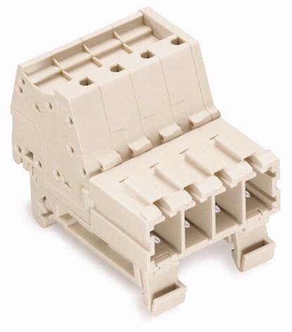

1-проводная вилка; 100% защита от неправильного подсоединения; прямая маркировка; 10 мм²; Шаг контактов 7,62 мм; 5-пол.

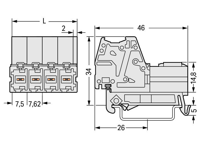

Габариты: глубина46 mm / 1.811 inch

Height39 mm / 1.535 inch
Height from upper-edge of DIN-35 rail34 mm / 1.339 inch

Ширина39.98 mm / 1.574 inch
