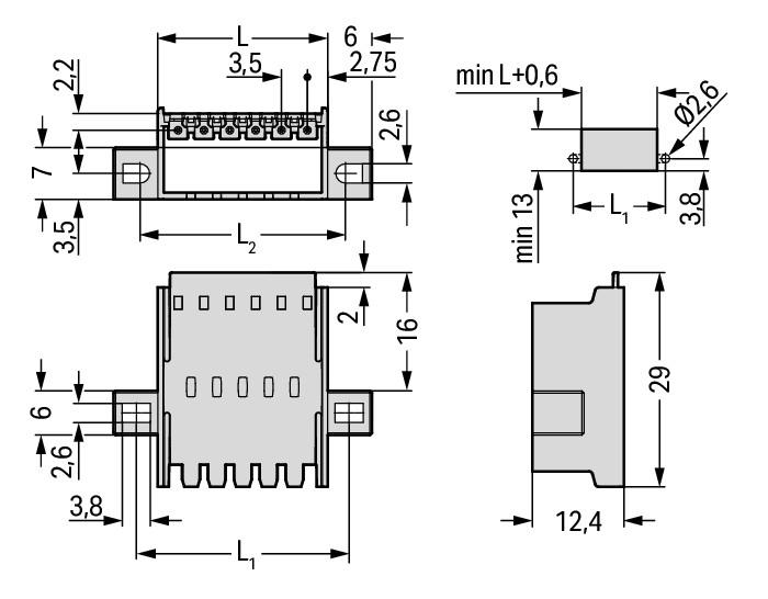

| Производитель | Wago |
| Серия | 2091 |
Купить 2091-1102 на РадиоЛоцман.Цены — от 89 до 369 ₽17 предложений от 6 поставщиков 2091-1102, 2-контакт. розетка, шаг 3,5 мм, пласт. разгр., светло-серая | |||
| 2091-1102/002-000 Wago | 89 ₽ | ||
| 2091-1102/002-000 Wago | 259 ₽ | ||
| 2091-1102 | от 270 ₽ | ||
| 2091-1102 Wago | по запросу | ||
| Parameters / Models | 2091-1102![]() | 2091-1102/000-1000![]() | 2091-1102/000-5000![]() | 2091-1102/002-000![]() | 2091-1102/002-1000![]() | 2091-1103![]() | 2091-1103/000-1000![]() | 2091-1103/000-5000![]() | 2091-1103/002-000![]() | 2091-1103/002-1000![]() | 2091-1104![]() | 2091-1104/000-1000![]() | 2091-1104/000-5000![]() | 2091-1104/002-000![]() | 2091-1104/002-1000![]() | 2091-1105![]() | 2091-1105/000-1000![]() | 2091-1105/000-5000![]() | 2091-1105/002-000![]() | 2091-1105/002-1000![]() | 2091-1106![]() | 2091-1106/000-1000![]() | 2091-1106/000-5000![]() | 2091-1106/002-000![]() | 2091-1106/002-1000![]() | 2091-1107![]() | 2091-1107/002-000![]() | 2091-1108![]() | 2091-1108/000-1000![]() | 2091-1108/000-5000![]() | 2091-1108/002-000![]() | 2091-1108/002-1000![]() | 2091-1110![]() | 2091-1110/000-1000![]() | 2091-1110/000-5000![]() | 2091-1110/002-000![]() | 2091-1110/002-1000![]() | 2091-1112![]() | 2091-1112/000-1000![]() | 2091-1112/000-5000![]() | 2091-1112/002-000![]() | 2091-1112/002-1000![]() | 2091-1122![]() | 2091-1123![]() | 2091-1124![]() | 2091-1125![]() | 2091-1126![]() | 2091-1128![]() | 2091-1130![]() | 2091-1132![]() | 2091-1152![]() | 2091-1152/000-5000![]() | 2091-1153![]() | 2091-1153/000-1000![]() | 2091-1153/000-5000![]() | 2091-1154![]() | 2091-1154/000-1000![]() | 2091-1154/000-5000![]() | 2091-1155![]() | 2091-1155/000-1000![]() | 2091-1155/000-5000![]() | 2091-1156![]() | 2091-1156/000-1000![]() | 2091-1156/000-5000![]() | 2091-1157![]() | 2091-1158![]() | 2091-1158/000-1000![]() | 2091-1158/000-5000![]() | 2091-1160![]() | 2091-1160/000-1000![]() | 2091-1160/000-5000![]() | 2091-1162![]() | 2091-1162/000-1000![]() | 2091-1162/000-5000![]() | 2091-1172![]() | 2091-1172/000-1000![]() | 2091-1172/000-5000![]() | 2091-1172/200-000![]() | 2091-1172/200-000/997-404![]() | 2091-1173![]() | 2091-1173/000-1000![]() | 2091-1173/000-5000![]() | 2091-1173/200-000![]() | 2091-1173/200-000/997-405![]() | 2091-1174![]() | 2091-1174/000-1000![]() | 2091-1174/000-5000![]() | 2091-1174/200-000![]() | 2091-1174/200-000/997-405![]() | 2091-1175![]() | 2091-1175/000-1000![]() | 2091-1175/000-5000![]() | 2091-1175/200-000![]() | 2091-1175/200-000/997-405![]() | 2091-1176![]() | 2091-1176/000-1000![]() | 2091-1176/000-5000![]() | 2091-1176/200-000![]() | 2091-1176/200-000/997-407![]() | 2091-1177/200-000/997-407![]() |
| Actuation type | Push-button | Push-button | Push-button | Push-button | Push-button | Push-button | Push-button | Push-button | Push-button | Push-button | Push-button | Push-button | Push-button | Push-button | Push-button | Push-button | Push-button | Push-button | Push-button | Push-button | Push-button | Push-button | Push-button | Push-button | Push-button | Push-button | Push-button | Push-button | Push-button | Push-button | Push-button | Push-button | Push-button | Push-button | Push-button | Push-button | Push-button | Push-button | Push-button | Push-button | Push-button | Push-button | Push-button | Push-button | Push-button | Push-button | Push-button | Push-button | Push-button | Push-button | Push-button | Push-button | Push-button | Push-button | Push-button | Push-button | Push-button | Push-button | Push-button | Push-button | Push-button | Push-button | Push-button | Push-button | Push-button | Push-button | Push-button | Push-button | Push-button | Push-button | Push-button | Push-button | Push-button | Push-button | Push-button | Push-button | Push-button | Push-button | Push-button | Push-button | Push-button | Push-button | Push-button | Push-button | Push-button | Push-button | Push-button | Push-button | Push-button | Push-button | Push-button | Push-button | Push-button | Push-button | Push-button | Push-button | Push-button | Push-button | Push-button | Push-button |
| Clamping spring material | Chrome nickel spring steel (CrNi) | Chrome nickel spring steel (CrNi) | Chrome nickel spring steel (CrNi) | Chrome nickel spring steel (CrNi) | Chrome nickel spring steel (CrNi) | Chrome nickel spring steel (CrNi) | Chrome nickel spring steel (CrNi) | Chrome nickel spring steel (CrNi) | Chrome nickel spring steel (CrNi) | Chrome nickel spring steel (CrNi) | Chrome nickel spring steel (CrNi) | Chrome nickel spring steel (CrNi) | Chrome nickel spring steel (CrNi) | Chrome nickel spring steel (CrNi) | Chrome nickel spring steel (CrNi) | Chrome nickel spring steel (CrNi) | Chrome nickel spring steel (CrNi) | Chrome nickel spring steel (CrNi) | Chrome nickel spring steel (CrNi) | Chrome nickel spring steel (CrNi) | Chrome nickel spring steel (CrNi) | Chrome nickel spring steel (CrNi) | Chrome nickel spring steel (CrNi) | Chrome nickel spring steel (CrNi) | Chrome nickel spring steel (CrNi) | Chrome nickel spring steel (CrNi) | Chrome nickel spring steel (CrNi) | Chrome nickel spring steel (CrNi) | Chrome nickel spring steel (CrNi) | Chrome nickel spring steel (CrNi) | Chrome nickel spring steel (CrNi) | Chrome nickel spring steel (CrNi) | Chrome nickel spring steel (CrNi) | Chrome nickel spring steel (CrNi) | Chrome nickel spring steel (CrNi) | Chrome nickel spring steel (CrNi) | Chrome nickel spring steel (CrNi) | Chrome nickel spring steel (CrNi) | Chrome nickel spring steel (CrNi) | Chrome nickel spring steel (CrNi) | Chrome nickel spring steel (CrNi) | Chrome nickel spring steel (CrNi) | Chrome nickel spring steel (CrNi) | Chrome nickel spring steel (CrNi) | Chrome nickel spring steel (CrNi) | Chrome nickel spring steel (CrNi) | Chrome nickel spring steel (CrNi) | Chrome nickel spring steel (CrNi) | Chrome nickel spring steel (CrNi) | Chrome nickel spring steel (CrNi) | Chrome nickel spring steel (CrNi) | Chrome nickel spring steel (CrNi) | Chrome nickel spring steel (CrNi) | Chrome nickel spring steel (CrNi) | Chrome nickel spring steel (CrNi) | Chrome nickel spring steel (CrNi) | Chrome nickel spring steel (CrNi) | Chrome nickel spring steel (CrNi) | Chrome nickel spring steel (CrNi) | Chrome nickel spring steel (CrNi) | Chrome nickel spring steel (CrNi) | Chrome nickel spring steel (CrNi) | Chrome nickel spring steel (CrNi) | Chrome nickel spring steel (CrNi) | Chrome nickel spring steel (CrNi) | Chrome nickel spring steel (CrNi) | Chrome nickel spring steel (CrNi) | Chrome nickel spring steel (CrNi) | Chrome nickel spring steel (CrNi) | Chrome nickel spring steel (CrNi) | Chrome nickel spring steel (CrNi) | Chrome nickel spring steel (CrNi) | Chrome nickel spring steel (CrNi) | Chrome nickel spring steel (CrNi) | Chrome nickel spring steel (CrNi) | Chrome nickel spring steel (CrNi) | Chrome nickel spring steel (CrNi) | Chrome nickel spring steel (CrNi) | Chrome nickel spring steel (CrNi) | Chrome nickel spring steel (CrNi) | Chrome nickel spring steel (CrNi) | Chrome nickel spring steel (CrNi) | Chrome nickel spring steel (CrNi) | Chrome nickel spring steel (CrNi) | Chrome nickel spring steel (CrNi) | Chrome nickel spring steel (CrNi) | Chrome nickel spring steel (CrNi) | Chrome nickel spring steel (CrNi) | Chrome nickel spring steel (CrNi) | Chrome nickel spring steel (CrNi) | Chrome nickel spring steel (CrNi) | Chrome nickel spring steel (CrNi) | Chrome nickel spring steel (CrNi) | Chrome nickel spring steel (CrNi) | Chrome nickel spring steel (CrNi) | Chrome nickel spring steel (CrNi) | Chrome nickel spring steel (CrNi) | Chrome nickel spring steel (CrNi) | Chrome nickel spring steel (CrNi) | Chrome nickel spring steel (CrNi) |
| Цвет | light gray | light gray | light gray | light gray | light gray | light gray | light gray | light gray | light gray | light gray | light gray | light gray | light gray | light gray | light gray | light gray | light gray | light gray | light gray | light gray | light gray | light gray | light gray | light gray | light gray | light gray | light gray | light gray | light gray | light gray | light gray | light gray | light gray | light gray | light gray | light gray | light gray | light gray | light gray | light gray | light gray | light gray | light gray | light gray | light gray | light gray | light gray | light gray | light gray | light gray | light gray | light gray | light gray | light gray | light gray | light gray | light gray | light gray | light gray | light gray | light gray | light gray | light gray | light gray | light gray | light gray | light gray | light gray | light gray | light gray | light gray | light gray | light gray | light gray | light gray | light gray | light gray | light gray | light gray | light gray | light gray | light gray | light gray | light gray | light gray | light gray | light gray | light gray | light gray | light gray | light gray | light gray | light gray | light gray | light gray | light gray | light gray | light gray | light gray | light gray |
| Conductor entry angle to the PCB, ° | 90 | 90 | 90 | 90 | 90 | 90 | 90 | 90 | 90 | 90 | 90 | 90 | 90 | 90 | 90 | 90 | 90 | 90 | 90 | 90 | 90 | 90 | 90 | 90 | 90 | 90 | 90 | 90 | 90 | 90 | 90 | 90 | 90 | 90 | 90 | 90 | 90 | 90 | 90 | 90 | 90 | 90 | 90 | 90 | 90 | 90 | 90 | 90 | 90 | 90 | ||||||||||||||||||||||||||||||||||||||||||||||||||
| Connection technology | Push-in CAGE CLAMP® | Push-in CAGE CLAMP® | Push-in CAGE CLAMP® | Push-in CAGE CLAMP® | Push-in CAGE CLAMP® | Push-in CAGE CLAMP® | Push-in CAGE CLAMP® | Push-in CAGE CLAMP® | Push-in CAGE CLAMP® | Push-in CAGE CLAMP® | Push-in CAGE CLAMP® | Push-in CAGE CLAMP® | Push-in CAGE CLAMP® | Push-in CAGE CLAMP® | Push-in CAGE CLAMP® | Push-in CAGE CLAMP® | Push-in CAGE CLAMP® | Push-in CAGE CLAMP® | Push-in CAGE CLAMP® | Push-in CAGE CLAMP® | Push-in CAGE CLAMP® | Push-in CAGE CLAMP® | Push-in CAGE CLAMP® | Push-in CAGE CLAMP® | Push-in CAGE CLAMP® | Push-in CAGE CLAMP® | Push-in CAGE CLAMP® | Push-in CAGE CLAMP® | Push-in CAGE CLAMP® | Push-in CAGE CLAMP® | Push-in CAGE CLAMP® | Push-in CAGE CLAMP® | Push-in CAGE CLAMP® | Push-in CAGE CLAMP® | Push-in CAGE CLAMP® | Push-in CAGE CLAMP® | Push-in CAGE CLAMP® | Push-in CAGE CLAMP® | Push-in CAGE CLAMP® | Push-in CAGE CLAMP® | Push-in CAGE CLAMP® | Push-in CAGE CLAMP® | Push-in CAGE CLAMP® | Push-in CAGE CLAMP® | Push-in CAGE CLAMP® | Push-in CAGE CLAMP® | Push-in CAGE CLAMP® | Push-in CAGE CLAMP® | Push-in CAGE CLAMP® | Push-in CAGE CLAMP® | Push-in CAGE CLAMP® | Push-in CAGE CLAMP® | Push-in CAGE CLAMP® | Push-in CAGE CLAMP® | Push-in CAGE CLAMP® | Push-in CAGE CLAMP® | Push-in CAGE CLAMP® | Push-in CAGE CLAMP® | Push-in CAGE CLAMP® | Push-in CAGE CLAMP® | Push-in CAGE CLAMP® | Push-in CAGE CLAMP® | Push-in CAGE CLAMP® | Push-in CAGE CLAMP® | Push-in CAGE CLAMP® | Push-in CAGE CLAMP® | Push-in CAGE CLAMP® | Push-in CAGE CLAMP® | Push-in CAGE CLAMP® | Push-in CAGE CLAMP® | Push-in CAGE CLAMP® | Push-in CAGE CLAMP® | Push-in CAGE CLAMP® | Push-in CAGE CLAMP® | Push-in CAGE CLAMP® | Push-in CAGE CLAMP® | Push-in CAGE CLAMP® | Push-in CAGE CLAMP® | Push-in CAGE CLAMP® | Push-in CAGE CLAMP® | Push-in CAGE CLAMP® | Push-in CAGE CLAMP® | Push-in CAGE CLAMP® | Push-in CAGE CLAMP® | Push-in CAGE CLAMP® | Push-in CAGE CLAMP® | Push-in CAGE CLAMP® | Push-in CAGE CLAMP® | Push-in CAGE CLAMP® | Push-in CAGE CLAMP® | Push-in CAGE CLAMP® | Push-in CAGE CLAMP® | Push-in CAGE CLAMP® | Push-in CAGE CLAMP® | Push-in CAGE CLAMP® | Push-in CAGE CLAMP® | Push-in CAGE CLAMP® | Push-in CAGE CLAMP® | Push-in CAGE CLAMP® | Push-in CAGE CLAMP® |
| Connector connection type | for conductors | for conductors | for conductors | for conductors | for conductors | for conductors | for conductors | for conductors | for conductors | for conductors | for conductors | for conductors | for conductors | for conductors | for conductors | for conductors | for conductors | for conductors | for conductors | for conductors | for conductors | for conductors | for conductors | for conductors | for conductors | for conductors | for conductors | for conductors | for conductors | for conductors | for conductors | for conductors | for conductors | for conductors | for conductors | for conductors | for conductors | for conductors | for conductors | for conductors | for conductors | for conductors | for conductors | for conductors | for conductors | for conductors | for conductors | for conductors | for conductors | for conductors | for PCBs | for PCBs | for PCBs | for PCBs | for PCBs | for PCBs | for PCBs | for PCBs | for PCBs | for PCBs | for PCBs | for PCBs | for PCBs | for PCBs | for PCBs | for PCBs | for PCBs | for PCBs | for PCBs | for PCBs | for PCBs | for PCBs | for PCBs | for PCBs | for PCBs | for PCBs | for PCBs | for PCBs | for PCBs | for PCBs | for PCBs | for PCBs | for PCBs | for PCBs | for PCBs | for PCBs | for PCBs | for PCBs | for PCBs | for PCBs | for PCBs | for PCBs | for PCBs | for PCBs | for PCBs | for PCBs | for PCBs | for PCBs | for PCBs | for PCBs |
| Contact material | Electrolytic copper (Ecu) | Electrolytic copper (Ecu) | Electrolytic copper (Ecu) | Electrolytic copper (Ecu) | Electrolytic copper (Ecu) | Electrolytic copper (Ecu) | Electrolytic copper (Ecu) | Electrolytic copper (Ecu) | Electrolytic copper (Ecu) | Electrolytic copper (Ecu) | Electrolytic copper (Ecu) | Electrolytic copper (Ecu) | Electrolytic copper (Ecu) | Electrolytic copper (Ecu) | Electrolytic copper (Ecu) | Electrolytic copper (Ecu) | Electrolytic copper (Ecu) | Electrolytic copper (Ecu) | Electrolytic copper (Ecu) | Electrolytic copper (Ecu) | Electrolytic copper (Ecu) | Electrolytic copper (Ecu) | Electrolytic copper (Ecu) | Electrolytic copper (Ecu) | Electrolytic copper (Ecu) | Electrolytic copper (Ecu) | Electrolytic copper (Ecu) | Electrolytic copper (Ecu) | Electrolytic copper (Ecu) | Electrolytic copper (Ecu) | Electrolytic copper (Ecu) | Electrolytic copper (Ecu) | Electrolytic copper (Ecu) | Electrolytic copper (Ecu) | Electrolytic copper (Ecu) | Electrolytic copper (Ecu) | Electrolytic copper (Ecu) | Electrolytic copper (Ecu) | Electrolytic copper (Ecu) | Electrolytic copper (Ecu) | Electrolytic copper (Ecu) | Electrolytic copper (Ecu) | Electrolytic copper (Ecu) | Electrolytic copper (Ecu) | Electrolytic copper (Ecu) | Electrolytic copper (Ecu) | Electrolytic copper (Ecu) | Electrolytic copper (Ecu) | Electrolytic copper (Ecu) | Electrolytic copper (Ecu) | Electrolytic copper (Ecu) | Electrolytic copper (Ecu) | Electrolytic copper (Ecu) | Electrolytic copper (Ecu) | Electrolytic copper (Ecu) | Electrolytic copper (Ecu) | Electrolytic copper (Ecu) | Electrolytic copper (Ecu) | Electrolytic copper (Ecu) | Electrolytic copper (Ecu) | Electrolytic copper (Ecu) | Electrolytic copper (Ecu) | Electrolytic copper (Ecu) | Electrolytic copper (Ecu) | Electrolytic copper (Ecu) | Electrolytic copper (Ecu) | Electrolytic copper (Ecu) | Electrolytic copper (Ecu) | Electrolytic copper (Ecu) | Electrolytic copper (Ecu) | Electrolytic copper (Ecu) | Electrolytic copper (Ecu) | Electrolytic copper (Ecu) | Electrolytic copper (Ecu) | Electrolytic copper (Ecu) | Electrolytic copper (Ecu) | Electrolytic copper (Ecu) | Electrolytic copper (Ecu) | Electrolytic copper (Ecu) | Electrolytic copper (Ecu) | Electrolytic copper (Ecu) | Electrolytic copper (Ecu) | Electrolytic copper (Ecu) | Electrolytic copper (Ecu) | Electrolytic copper (Ecu) | Electrolytic copper (Ecu) | Electrolytic copper (Ecu) | Electrolytic copper (Ecu) | Electrolytic copper (Ecu) | Electrolytic copper (Ecu) | Electrolytic copper (Ecu) | Electrolytic copper (Ecu) | Electrolytic copper (Ecu) | Electrolytic copper (Ecu) | Electrolytic copper (Ecu) | Electrolytic copper (Ecu) | Electrolytic copper (Ecu) | Electrolytic copper (Ecu) | Electrolytic copper (Ecu) | Electrolytic copper (Ecu) |
| Contact plating | tin-plated | tin-plated | tin-plated | tin-plated | tin-plated | tin-plated | tin-plated | tin-plated | tin-plated | tin-plated | tin-plated | tin-plated | tin-plated | tin-plated | tin-plated | tin-plated | tin-plated | tin-plated | tin-plated | tin-plated | tin-plated | tin-plated | tin-plated | tin-plated | tin-plated | tin-plated | tin-plated | tin-plated | tin-plated | tin-plated | tin-plated | tin-plated | tin-plated | tin-plated | tin-plated | tin-plated | tin-plated | tin-plated | tin-plated | tin-plated | tin-plated | tin-plated | tin-plated | tin-plated | tin-plated | tin-plated | tin-plated | tin-plated | tin-plated | tin-plated | tin-plated | tin-plated | tin-plated | tin-plated | tin-plated | tin-plated | tin-plated | tin-plated | tin-plated | tin-plated | tin-plated | tin-plated | tin-plated | tin-plated | tin-plated | tin-plated | tin-plated | tin-plated | tin-plated | tin-plated | tin-plated | tin-plated | tin-plated | tin-plated | tin-plated | tin-plated | tin-plated | tin-plated | tin-plated | tin-plated | tin-plated | tin-plated | tin-plated | tin-plated | tin-plated | tin-plated | tin-plated | tin-plated | tin-plated | tin-plated | tin-plated | tin-plated | tin-plated | tin-plated | tin-plated | tin-plated | tin-plated | tin-plated | tin-plated | tin-plated |
| Contact type (pluggable connector) | Female connector/socket | Female connector/socket | Female connector/socket | Female connector/socket | Female connector/socket | Female connector/socket | Female connector/socket | Female connector/socket | Female connector/socket | Female connector/socket | Female connector/socket | Female connector/socket | Female connector/socket | Female connector/socket | Female connector/socket | Female connector/socket | Female connector/socket | Female connector/socket | Female connector/socket | Female connector/socket | Female connector/socket | Female connector/socket | Female connector/socket | Female connector/socket | Female connector/socket | Female connector/socket | Female connector/socket | Female connector/socket | Female connector/socket | Female connector/socket | Female connector/socket | Female connector/socket | Female connector/socket | Female connector/socket | Female connector/socket | Female connector/socket | Female connector/socket | Female connector/socket | Female connector/socket | Female connector/socket | Female connector/socket | Female connector/socket | Female connector/socket | Female connector/socket | Female connector/socket | Female connector/socket | Female connector/socket | Female connector/socket | Female connector/socket | Female connector/socket | Female connector/socket | Female connector/socket | Female connector/socket | Female connector/socket | Female connector/socket | Female connector/socket | Female connector/socket | Female connector/socket | Female connector/socket | Female connector/socket | Female connector/socket | Female connector/socket | Female connector/socket | Female connector/socket | Female connector/socket | Female connector/socket | Female connector/socket | Female connector/socket | Female connector/socket | Female connector/socket | Female connector/socket | Female connector/socket | Female connector/socket | Female connector/socket | Female connector/socket | Female connector/socket | Female connector/socket | Female connector/socket | Female connector/socket | Female connector/socket | Female connector/socket | Female connector/socket | Female connector/socket | Female connector/socket | Female connector/socket | Female connector/socket | Female connector/socket | Female connector/socket | Female connector/socket | Female connector/socket | Female connector/socket | Female connector/socket | Female connector/socket | Female connector/socket | Female connector/socket | Female connector/socket | Female connector/socket | Female connector/socket | Female connector/socket | Female connector/socket |
| Country of origin | DE | DE | DE | DE | DE | DE | DE | DE | DE | DE | DE | DE | DE | DE | DE | DE | DE | DE | DE | DE | DE | DE | DE | DE | DE | DE | DE | DE | DE | DE | DE | DE | DE | DE | DE | DE | DE | DE | DE | DE | DE | DE | DE | DE | DE | DE | DE | DE | DE | DE | DE | DE | DE | DE | DE | DE | DE | DE | DE | DE | DE | DE | DE | DE | DE | DE | DE | DE | DE | DE | DE | DE | DE | DE | DE | DE | DE | DE | DE | DE | DE | DE | DE | DE | DE | DE | DE | DE | DE | DE | DE | DE | DE | DE | DE | DE | DE | DE | DE | DE |
| Габариты: глубина | 11.4 mm / 0.449 inch | 11.4 mm / 0.449 inch | 11.4 mm / 0.449 inch | 12.4 mm / 0.488 inch | 12.4 mm / 0.488 inch | 11.4 mm / 0.449 inch | 11.4 mm / 0.449 inch | 11.4 mm / 0.449 inch | 12.4 mm / 0.488 inch | 12.4 mm / 0.488 inch | 11.4 mm / 0.449 inch | 11.4 mm / 0.449 inch | 11.4 mm / 0.449 inch | 12.4 mm / 0.488 inch | 12.4 mm / 0.488 inch | 11.4 mm / 0.449 inch | 11.4 mm / 0.449 inch | 11.4 mm / 0.449 inch | 12.4 mm / 0.488 inch | 12.4 mm / 0.488 inch | 11.4 mm / 0.449 inch | 11.4 mm / 0.449 inch | 11.4 mm / 0.449 inch | 12.4 mm / 0.488 inch | 12.4 mm / 0.488 inch | 11.4 mm / 0.449 inch | 12.4 mm / 0.488 inch | 11.4 mm / 0.449 inch | 11.4 mm / 0.449 inch | 11.4 mm / 0.449 inch | 12.4 mm / 0.488 inch | 12.4 mm / 0.488 inch | 11.4 mm / 0.449 inch | 11.4 mm / 0.449 inch | 11.4 mm / 0.449 inch | 12.4 mm / 0.488 inch | 12.4 mm / 0.488 inch | 11.4 mm / 0.449 inch | 11.4 mm / 0.449 inch | 11.4 mm / 0.449 inch | 12.4 mm / 0.488 inch | 12.4 mm / 0.488 inch | 11.4 mm / 0.449 inch | 11.4 mm / 0.449 inch | 11.4 mm / 0.449 inch | 11.4 mm / 0.449 inch | 11.4 mm / 0.449 inch | 11.4 mm / 0.449 inch | 11.4 mm / 0.449 inch | 11.4 mm / 0.449 inch | 11.4 mm / 0.449 inch | 11.4 mm / 0.449 inch | 11.4 mm / 0.449 inch | 11.4 mm / 0.449 inch | 11.4 mm / 0.449 inch | 11.4 mm / 0.449 inch | 11.4 mm / 0.449 inch | 11.4 mm / 0.449 inch | 11.4 mm / 0.449 inch | 11.4 mm / 0.449 inch | 11.4 mm / 0.449 inch | 11.4 mm / 0.449 inch | 11.4 mm / 0.449 inch | 11.4 mm / 0.449 inch | 11.4 mm / 0.449 inch | 11.4 mm / 0.449 inch | 11.4 mm / 0.449 inch | 11.4 mm / 0.449 inch | 11.4 mm / 0.449 inch | 11.4 mm / 0.449 inch | 11.4 mm / 0.449 inch | 11.4 mm / 0.449 inch | 11.4 mm / 0.449 inch | 11.4 mm / 0.449 inch | 11.4 mm / 0.449 inch | 11.4 mm / 0.449 inch | 11.4 mm / 0.449 inch | 11.4 mm / 0.449 inch | 11.4 mm / 0.449 inch | 11.4 mm / 0.449 inch | 11.4 mm / 0.449 inch | 11.4 mm / 0.449 inch | 11.4 mm / 0.449 inch | 11.4 mm / 0.449 inch | 11.4 mm / 0.449 inch | 11.4 mm / 0.449 inch | 11.4 mm / 0.449 inch | 11.4 mm / 0.449 inch | 11.4 mm / 0.449 inch | 11.4 mm / 0.449 inch | 11.4 mm / 0.449 inch | 11.4 mm / 0.449 inch | 11.4 mm / 0.449 inch | 11.4 mm / 0.449 inch | 11.4 mm / 0.449 inch | 11.4 mm / 0.449 inch | 11.4 mm / 0.449 inch | 11.4 mm / 0.449 inch | 11.4 mm / 0.449 inch | 11.4 mm / 0.449 inch |
| Drilled hole diameter (tolerance), мм | 1.2(+ 0.1) | 1.2(+ 0.1) | 1.2(+ 0.1) | 1.2(+ 0.1) | 1.2(+ 0.1) | 1.2(+ 0.1) | 1.2(+ 0.1) | 1.2(+ 0.1) | 1.2(+ 0.1) | 1.2(+ 0.1) | 1.2(+ 0.1) | 1.2(+ 0.1) | 1.2(+ 0.1) | 1.2(+ 0.1) | 1.2(+ 0.1) | 1.2(+ 0.1) | 1.2(+ 0.1) | 1.2(+ 0.1) | 1.2(+ 0.1) | 1.2(+ 0.1) | 1.2(+ 0.1) | 1.2(+ 0.1) | 1.2(+ 0.1) | 1.2(+ 0.1) | 1.2(+ 0.1) | 1.2(+ 0.1) | 1.2(+ 0.1) | 1.2(+ 0.1) | 1.2(+ 0.1) | 1.2(+ 0.1) | 1.2(+ 0.1) | 1.2(+ 0.1) | 1.2(+ 0.1) | 1.2(+ 0.1) | 1.2(+ 0.1) | 1.2(+ 0.1) | 1.2(+ 0.1) | 1.2(+ 0.1) | 1.2(+ 0.1) | |||||||||||||||||||||||||||||||||||||||||||||||||||||||||||||
| Fine-stranded conductor | 0.2 … 1.5 mm² / 24 … 14 AWG | 0.2 … 1.5 mm² / 24 … 14 AWG | 0.2 … 1.5 mm² / 24 … 14 AWG | 0.2 … 1.5 mm² / 24 … 14 AWG | 0.2 … 1.5 mm² / 24 … 14 AWG | 0.2 … 1.5 mm² / 24 … 14 AWG | 0.2 … 1.5 mm² / 24 … 14 AWG | 0.2 … 1.5 mm² / 24 … 14 AWG | 0.2 … 1.5 mm² / 24 … 14 AWG | 0.2 … 1.5 mm² / 24 … 14 AWG | 0.2 … 1.5 mm² / 24 … 14 AWG | 0.2 … 1.5 mm² / 24 … 14 AWG | 0.2 … 1.5 mm² / 24 … 14 AWG | 0.2 … 1.5 mm² / 24 … 14 AWG | 0.2 … 1.5 mm² / 24 … 14 AWG | 0.2 … 1.5 mm² / 24 … 14 AWG | 0.2 … 1.5 mm² / 24 … 14 AWG | 0.2 … 1.5 mm² / 24 … 14 AWG | 0.2 … 1.5 mm² / 24 … 14 AWG | 0.2 … 1.5 mm² / 24 … 14 AWG | 0.2 … 1.5 mm² / 24 … 14 AWG | 0.2 … 1.5 mm² / 24 … 14 AWG | 0.2 … 1.5 mm² / 24 … 14 AWG | 0.2 … 1.5 mm² / 24 … 14 AWG | 0.2 … 1.5 mm² / 24 … 14 AWG | 0.2 … 1.5 mm² / 24 … 14 AWG | 0.2 … 1.5 mm² / 24 … 14 AWG | 0.2 … 1.5 mm² / 24 … 14 AWG | 0.2 … 1.5 mm² / 24 … 14 AWG | 0.2 … 1.5 mm² / 24 … 14 AWG | 0.2 … 1.5 mm² / 24 … 14 AWG | 0.2 … 1.5 mm² / 24 … 14 AWG | 0.2 … 1.5 mm² / 24 … 14 AWG | 0.2 … 1.5 mm² / 24 … 14 AWG | 0.2 … 1.5 mm² / 24 … 14 AWG | 0.2 … 1.5 mm² / 24 … 14 AWG | 0.2 … 1.5 mm² / 24 … 14 AWG | 0.2 … 1.5 mm² / 24 … 14 AWG | 0.2 … 1.5 mm² / 24 … 14 AWG | 0.2 … 1.5 mm² / 24 … 14 AWG | 0.2 … 1.5 mm² / 24 … 14 AWG | 0.2 … 1.5 mm² / 24 … 14 AWG | 0.2 … 1.5 mm² / 24 … 14 AWG | 0.2 … 1.5 mm² / 24 … 14 AWG | 0.2 … 1.5 mm² / 24 … 14 AWG | 0.2 … 1.5 mm² / 24 … 14 AWG | 0.2 … 1.5 mm² / 24 … 14 AWG | 0.2 … 1.5 mm² / 24 … 14 AWG | 0.2 … 1.5 mm² / 24 … 14 AWG | 0.2 … 1.5 mm² / 24 … 14 AWG | 0.2 … 1.5 mm² / 24 … 14 AWG | 0.2 … 1.5 mm² / 24 … 14 AWG | 0.2 … 1.5 mm² / 24 … 14 AWG | 0.2 … 1.5 mm² / 24 … 14 AWG | 0.2 … 1.5 mm² / 24 … 14 AWG | 0.2 … 1.5 mm² / 24 … 14 AWG | 0.2 … 1.5 mm² / 24 … 14 AWG | 0.2 … 1.5 mm² / 24 … 14 AWG | 0.2 … 1.5 mm² / 24 … 14 AWG | 0.2 … 1.5 mm² / 24 … 14 AWG | 0.2 … 1.5 mm² / 24 … 14 AWG | 0.2 … 1.5 mm² / 24 … 14 AWG | 0.2 … 1.5 mm² / 24 … 14 AWG | 0.2 … 1.5 mm² / 24 … 14 AWG | 0.2 … 1.5 mm² / 24 … 14 AWG | 0.2 … 1.5 mm² / 24 … 14 AWG | 0.2 … 1.5 mm² / 24 … 14 AWG | 0.2 … 1.5 mm² / 24 … 14 AWG | 0.2 … 1.5 mm² / 24 … 14 AWG | 0.2 … 1.5 mm² / 24 … 14 AWG | 0.2 … 1.5 mm² / 24 … 14 AWG | 0.2 … 1.5 mm² / 24 … 14 AWG | 0.2 … 1.5 mm² / 24 … 14 AWG | 0.2 … 1.5 mm² / 24 … 14 AWG | 0.2 … 1.5 mm² / 24 … 14 AWG | 0.2 … 1.5 mm² / 24 … 14 AWG | 0.2 … 1.5 mm² / 24 … 14 AWG | 0.2 … 1.5 mm² / 24 … 14 AWG | 0.2 … 1.5 mm² / 24 … 14 AWG | 0.2 … 1.5 mm² / 24 … 14 AWG | 0.2 … 1.5 mm² / 24 … 14 AWG | 0.2 … 1.5 mm² / 24 … 14 AWG | 0.2 … 1.5 mm² / 24 … 14 AWG | 0.2 … 1.5 mm² / 24 … 14 AWG | 0.2 … 1.5 mm² / 24 … 14 AWG | 0.2 … 1.5 mm² / 24 … 14 AWG | 0.2 … 1.5 mm² / 24 … 14 AWG | 0.2 … 1.5 mm² / 24 … 14 AWG | 0.2 … 1.5 mm² / 24 … 14 AWG | 0.2 … 1.5 mm² / 24 … 14 AWG | 0.2 … 1.5 mm² / 24 … 14 AWG | 0.2 … 1.5 mm² / 24 … 14 AWG | 0.2 … 1.5 mm² / 24 … 14 AWG | 0.2 … 1.5 mm² / 24 … 14 AWG | 0.2 … 1.5 mm² / 24 … 14 AWG | 0.2 … 1.5 mm² / 24 … 14 AWG | 0.2 … 1.5 mm² / 24 … 14 AWG | 0.2 … 1.5 mm² / 24 … 14 AWG | 0.2 … 1.5 mm² / 24 … 14 AWG | 0.2 … 1.5 mm² / 24 … 14 AWG |
| Fine-stranded conductor with ferrule with plastic collar | 0.25 … 0.75 mm² | 0.25 … 0.75 mm² | 0.25 … 0.75 mm² | 0.25 … 0.75 mm² | 0.25 … 0.75 mm² | 0.25 … 0.75 mm² | 0.25 … 0.75 mm² | 0.25 … 0.75 mm² | 0.25 … 0.75 mm² | 0.25 … 0.75 mm² | 0.25 … 0.75 mm² | 0.25 … 0.75 mm² | 0.25 … 0.75 mm² | 0.25 … 0.75 mm² | 0.25 … 0.75 mm² | 0.25 … 0.75 mm² | 0.25 … 0.75 mm² | 0.25 … 0.75 mm² | 0.25 … 0.75 mm² | 0.25 … 0.75 mm² | 0.25 … 0.75 mm² | 0.25 … 0.75 mm² | 0.25 … 0.75 mm² | 0.25 … 0.75 mm² | 0.25 … 0.75 mm² | 0.25 … 0.75 mm² | 0.25 … 0.75 mm² | 0.25 … 0.75 mm² | 0.25 … 0.75 mm² | 0.25 … 0.75 mm² | 0.25 … 0.75 mm² | 0.25 … 0.75 mm² | 0.25 … 0.75 mm² | 0.25 … 0.75 mm² | 0.25 … 0.75 mm² | 0.25 … 0.75 mm² | 0.25 … 0.75 mm² | 0.25 … 0.75 mm² | 0.25 … 0.75 mm² | 0.25 … 0.75 mm² | 0.25 … 0.75 mm² | 0.25 … 0.75 mm² | 0.25 … 0.75 mm² | 0.25 … 0.75 mm² | 0.25 … 0.75 mm² | 0.25 … 0.75 mm² | 0.25 … 0.75 mm² | 0.25 … 0.75 mm² | 0.25 … 0.75 mm² | 0.25 … 0.75 mm² | 0.25 … 0.75 mm² | 0.25 … 0.75 mm² | 0.25 … 0.75 mm² | 0.25 … 0.75 mm² | 0.25 … 0.75 mm² | 0.25 … 0.75 mm² | 0.25 … 0.75 mm² | 0.25 … 0.75 mm² | 0.25 … 0.75 mm² | 0.25 … 0.75 mm² | 0.25 … 0.75 mm² | 0.25 … 0.75 mm² | 0.25 … 0.75 mm² | 0.25 … 0.75 mm² | 0.25 … 0.75 mm² | 0.25 … 0.75 mm² | 0.25 … 0.75 mm² | 0.25 … 0.75 mm² | 0.25 … 0.75 mm² | 0.25 … 0.75 mm² | 0.25 … 0.75 mm² | 0.25 … 0.75 mm² | 0.25 … 0.75 mm² | 0.25 … 0.75 mm² | 0.25 … 0.75 mm² | 0.25 … 0.75 mm² | 0.25 … 0.75 mm² | 0.25 … 0.75 mm² | 0.25 … 0.75 mm² | 0.25 … 0.75 mm² | 0.25 … 0.75 mm² | 0.25 … 0.75 mm² | 0.25 … 0.75 mm² | 0.25 … 0.75 mm² | 0.25 … 0.75 mm² | 0.25 … 0.75 mm² | 0.25 … 0.75 mm² | 0.25 … 0.75 mm² | 0.25 … 0.75 mm² | 0.25 … 0.75 mm² | 0.25 … 0.75 mm² | 0.25 … 0.75 mm² | 0.25 … 0.75 mm² | 0.25 … 0.75 mm² | 0.25 … 0.75 mm² | 0.25 … 0.75 mm² | 0.25 … 0.75 mm² | 0.25 … 0.75 mm² | 0.25 … 0.75 mm² | 0.25 … 0.75 mm² |
| Fine-stranded conductor with ferrule without plastic collar | 0.25 … 1.5 mm² | 0.25 … 1.5 mm² | 0.25 … 1.5 mm² | 0.25 … 1.5 mm² | 0.25 … 1.5 mm² | 0.25 … 1.5 mm² | 0.25 … 1.5 mm² | 0.25 … 1.5 mm² | 0.25 … 1.5 mm² | 0.25 … 1.5 mm² | 0.25 … 1.5 mm² | 0.25 … 1.5 mm² | 0.25 … 1.5 mm² | 0.25 … 1.5 mm² | 0.25 … 1.5 mm² | 0.25 … 1.5 mm² | 0.25 … 1.5 mm² | 0.25 … 1.5 mm² | 0.25 … 1.5 mm² | 0.25 … 1.5 mm² | 0.25 … 1.5 mm² | 0.25 … 1.5 mm² | 0.25 … 1.5 mm² | 0.25 … 1.5 mm² | 0.25 … 1.5 mm² | 0.25 … 1.5 mm² | 0.25 … 1.5 mm² | 0.25 … 1.5 mm² | 0.25 … 1.5 mm² | 0.25 … 1.5 mm² | 0.25 … 1.5 mm² | 0.25 … 1.5 mm² | 0.25 … 1.5 mm² | 0.25 … 1.5 mm² | 0.25 … 1.5 mm² | 0.25 … 1.5 mm² | 0.25 … 1.5 mm² | 0.25 … 1.5 mm² | 0.25 … 1.5 mm² | 0.25 … 1.5 mm² | 0.25 … 1.5 mm² | 0.25 … 1.5 mm² | 0.25 … 1.5 mm² | 0.25 … 1.5 mm² | 0.25 … 1.5 mm² | 0.25 … 1.5 mm² | 0.25 … 1.5 mm² | 0.25 … 1.5 mm² | 0.25 … 1.5 mm² | 0.25 … 1.5 mm² | 0.25 … 1.5 mm² | 0.25 … 1.5 mm² | 0.25 … 1.5 mm² | 0.25 … 1.5 mm² | 0.25 … 1.5 mm² | 0.25 … 1.5 mm² | 0.25 … 1.5 mm² | 0.25 … 1.5 mm² | 0.25 … 1.5 mm² | 0.25 … 1.5 mm² | 0.25 … 1.5 mm² | 0.25 … 1.5 mm² | 0.25 … 1.5 mm² | 0.25 … 1.5 mm² | 0.25 … 1.5 mm² | 0.25 … 1.5 mm² | 0.25 … 1.5 mm² | 0.25 … 1.5 mm² | 0.25 … 1.5 mm² | 0.25 … 1.5 mm² | 0.25 … 1.5 mm² | 0.25 … 1.5 mm² | 0.25 … 1.5 mm² | 0.25 … 1.5 mm² | 0.25 … 1.5 mm² | 0.25 … 1.5 mm² | 0.25 … 1.5 mm² | 0.25 … 1.5 mm² | 0.25 … 1.5 mm² | 0.25 … 1.5 mm² | 0.25 … 1.5 mm² | 0.25 … 1.5 mm² | 0.25 … 1.5 mm² | 0.25 … 1.5 mm² | 0.25 … 1.5 mm² | 0.25 … 1.5 mm² | 0.25 … 1.5 mm² | 0.25 … 1.5 mm² | 0.25 … 1.5 mm² | 0.25 … 1.5 mm² | 0.25 … 1.5 mm² | 0.25 … 1.5 mm² | 0.25 … 1.5 mm² | 0.25 … 1.5 mm² | 0.25 … 1.5 mm² | 0.25 … 1.5 mm² | 0.25 … 1.5 mm² | 0.25 … 1.5 mm² | 0.25 … 1.5 mm² | 0.25 … 1.5 mm² |
| Fire load, MJ | 0.023 | 0.023 | 0.023 | 0.025 | 0.025 | 0.037 | 0.037 | 0.037 | 0.039 | 0.039 | 0.047 | 0.047 | 0.047 | 0.049 | 0.049 | 0.059 | 0.059 | 0.059 | 0.061 | 0.061 | 0.069 | 0.069 | 0.069 | 0.071 | 0.071 | 0.094 | 0.094 | 0.094 | 0.096 | 0.096 | 0.128 | 0.128 | 0.128 | 0.13 | 0.13 | 0.152 | 0.152 | 0.152 | 0.154 | 0.154 | 0.021 | 0.034 | 0.044 | 0.053 | 0.063 | 0.088 | 0.113 | 0.137 | 0.023 | 0.023 | 0.037 | 0.037 | 0.037 | 0.047 | 0.047 | 0.047 | 0.059 | 0.059 | 0.059 | 0.069 | 0.069 | 0.069 | 0.094 | 0.094 | 0.094 | 0.128 | 0.128 | 0.128 | 0.152 | 0.152 | 0.152 | 0.021 | 0.021 | 0.021 | 0.034 | 0.034 | 0.044 | 0.044 | 0.044 | 0.053 | 0.053 | 0.053 | 0.053 | 0.063 | 0.063 | 0.063 | 0.063 | |||||||||||||
| Flammability class per UL94 | V0 | V0 | V0 | V0 | V0 | V0 | V0 | V0 | V0 | V0 | V0 | V0 | V0 | V0 | V0 | V0 | V0 | V0 | V0 | V0 | V0 | V0 | V0 | V0 | V0 | V0 | V0 | V0 | V0 | V0 | V0 | V0 | V0 | V0 | V0 | V0 | V0 | V0 | V0 | V0 | V0 | V0 | V0 | V0 | V0 | V0 | V0 | V0 | V0 | V0 | V0 | V0 | V0 | V0 | V0 | V0 | V0 | V0 | V0 | V0 | V0 | V0 | V0 | V0 | V0 | V0 | V0 | V0 | V0 | V0 | V0 | V0 | V0 | V0 | V0 | V0 | V0 | V0 | V0 | V0 | V0 | V0 | V0 | V0 | V0 | V0 | V0 | V0 | V0 | V0 | V0 | V0 | V0 | V0 | V0 | V0 | V0 | V0 | V0 | V0 |
| GTIN | 4050821160670 | 4050821327585 | 4050821327707 | 4050821411628 | 4050821487098 | 4050821160687 | 4050821327592 | 4050821327714 | 4050821411635 | 4050821487173 | 4050821160694 | 4050821327608 | 4050821327721 | 4050821411642 | 4050821487180 | 4050821160700 | 4050821365860 | 4050821366065 | 4050821411659 | 4050821487197 | 4050821160717 | 4050821365877 | 4050821366072 | 4050821411666 | 4050821487203 | 4055143478830 | 4055143478847 | 4050821160724 | 4050821365891 | 4050821366096 | 4050821411673 | 4050821487210 | 4050821160731 | 4050821365884 | 4050821366089 | 4050821411680 | 4050821487227 | 4050821160748 | 4050821365907 | 4050821366102 | 4050821411697 | 4050821487234 | 4050821160755 | 4050821160762 | 4050821160779 | 4050821160786 | 4050821160793 | 4050821160809 | 4050821160816 | 4050821160823 | 4050821162322 | 4050821366508 | 4050821162339 | 4050821366836 | 4050821366515 | 4050821162346 | 4050821366843 | 4050821366522 | 4050821162353 | 4050821366850 | 4050821366539 | 4050821162360 | 4050821366867 | 4050821366546 | 4055143478748 | 4050821162377 | 4050821366881 | 4050821366560 | 4050821162384 | 4050821366874 | 4050821366553 | 4050821162391 | 4050821366898 | 4050821366577 | 4050821162407 | 4050821368854 | 4050821369172 | 4055143606905 | 4055143477222 | 4055143633062 | 4050821368861 | 4050821369189 | 4055143633055 | 4055143049412 | 4050821162421 | 4050821368878 | 4050821369196 | 4055143615105 | 4055143049429 | 4050821162438 | 4050821368885 | 4050821369202 | 4050821395881 | 4050821860990 | 4050821162445 | 4050821368892 | 4050821369219 | 4050821395898 | 4055143485401 | 4055143485418 |
| Height | 30 mm / 1.181 inch | 31 mm / 1.22 inch | 31 mm / 1.22 inch | 31 mm / 1.22 inch | 31 mm / 1.22 inch | 30 mm / 1.181 inch | 31 mm / 1.22 inch | 31 mm / 1.22 inch | 31 mm / 1.22 inch | 31 mm / 1.22 inch | 30 mm / 1.181 inch | 31 mm / 1.22 inch | 31 mm / 1.22 inch | 31 mm / 1.22 inch | 31 mm / 1.22 inch | 33 mm / 1.299 inch | 33 mm / 1.299 inch | 33 mm / 1.299 inch | 34 mm / 1.339 inch | 34 mm / 1.339 inch | 33 mm / 1.299 inch | 33 mm / 1.299 inch | 33 mm / 1.299 inch | 34 mm / 1.339 inch | 34 mm / 1.339 inch | 33 mm / 1.299 inch | 34 mm / 1.339 inch | 33 mm / 1.299 inch | 33 mm / 1.299 inch | 33 mm / 1.299 inch | 34 mm / 1.339 inch | 34 mm / 1.339 inch | 38 mm / 1.496 inch | 38 mm / 1.496 inch | 38 mm / 1.496 inch | 39 mm / 1.535 inch | 39 mm / 1.535 inch | 38 mm / 1.496 inch | 38 mm / 1.496 inch | 38 mm / 1.496 inch | 39 mm / 1.535 inch | 39 mm / 1.535 inch | 14 mm / 0.551 inch | 14 mm / 0.551 inch | 14 mm / 0.551 inch | 14 mm / 0.551 inch | 14 mm / 0.551 inch | 14 mm / 0.551 inch | 14 mm / 0.551 inch | 14 mm / 0.551 inch | 30 mm / 1.181 inch | 30 mm / 1.181 inch | 30 mm / 1.181 inch | 30 mm / 1.181 inch | 30 mm / 1.181 inch | 30 mm / 1.181 inch | 30 mm / 1.181 inch | 30 mm / 1.181 inch | 33 mm / 1.299 inch | 33 mm / 1.299 inch | 33 mm / 1.299 inch | 33 mm / 1.299 inch | 33 mm / 1.299 inch | 33 mm / 1.299 inch | 33 mm / 1.299 inch | 33 mm / 1.299 inch | 33 mm / 1.299 inch | 33 mm / 1.299 inch | 38 mm / 1.496 inch | 38 mm / 1.496 inch | 38 mm / 1.496 inch | 38 mm / 1.496 inch | 38 mm / 1.496 inch | 38 mm / 1.496 inch | 14 mm / 0.551 inch | 14 mm / 0.551 inch | 14 mm / 0.551 inch | 14 mm / 0.551 inch | 14 mm / 0.551 inch | 14 mm / 0.551 inch | 14 mm / 0.551 inch | 14 mm / 0.551 inch | 14 mm / 0.551 inch | 14 mm / 0.551 inch | 14 mm / 0.551 inch | 14 mm / 0.551 inch | 14 mm / 0.551 inch | 14 mm / 0.551 inch | 14 mm / 0.551 inch | 14 mm / 0.551 inch | 14 mm / 0.551 inch | 14 mm / 0.551 inch | 14 mm / 0.551 inch | 14 mm / 0.551 inch | 14 mm / 0.551 inch | 14 mm / 0.551 inch | 14 mm / 0.551 inch | 14 mm / 0.551 inch | 14 mm / 0.551 inch | 14 mm / 0.551 inch |
| Insulating material | Polyphtalamide (PPA GF) | Polyphtalamide (PPA GF) | Polyphtalamide (PPA GF) | Polyphtalamide (PPA GF) | Polyphtalamide (PPA GF) | Polyphtalamide (PPA GF) | Polyphtalamide (PPA GF) | Polyphtalamide (PPA GF) | Polyphtalamide (PPA GF) | Polyphtalamide (PPA GF) | Polyphtalamide (PPA GF) | Polyphtalamide (PPA GF) | Polyphtalamide (PPA GF) | Polyphtalamide (PPA GF) | Polyphtalamide (PPA GF) | Polyphtalamide (PPA GF) | Polyphtalamide (PPA GF) | Polyphtalamide (PPA GF) | Polyphtalamide (PPA GF) | Polyphtalamide (PPA GF) | Polyphtalamide (PPA GF) | Polyphtalamide (PPA GF) | Polyphtalamide (PPA GF) | Polyphtalamide (PPA GF) | Polyphtalamide (PPA GF) | Polyphtalamide (PPA GF) | Polyphtalamide (PPA GF) | Polyphtalamide (PPA GF) | Polyphtalamide (PPA GF) | Polyphtalamide (PPA GF) | Polyphtalamide (PPA GF) | Polyphtalamide (PPA GF) | Polyphtalamide (PPA GF) | Polyphtalamide (PPA GF) | Polyphtalamide (PPA GF) | Polyphtalamide (PPA GF) | Polyphtalamide (PPA GF) | Polyphtalamide (PPA GF) | Polyphtalamide (PPA GF) | Polyphtalamide (PPA GF) | Polyphtalamide (PPA GF) | Polyphtalamide (PPA GF) | Polyphtalamide (PPA GF) | Polyphtalamide (PPA GF) | Polyphtalamide (PPA GF) | Polyphtalamide (PPA GF) | Polyphtalamide (PPA GF) | Polyphtalamide (PPA GF) | Polyphtalamide (PPA GF) | Polyphtalamide (PPA GF) | Polyphtalamide (PPA GF) | Polyphtalamide (PPA GF) | Polyphtalamide (PPA GF) | Polyphtalamide (PPA GF) | Polyphtalamide (PPA GF) | Polyphtalamide (PPA GF) | Polyphtalamide (PPA GF) | Polyphtalamide (PPA GF) | Polyphtalamide (PPA GF) | Polyphtalamide (PPA GF) | Polyphtalamide (PPA GF) | Polyphtalamide (PPA GF) | Polyphtalamide (PPA GF) | Polyphtalamide (PPA GF) | Polyphtalamide (PPA GF) | Polyphtalamide (PPA GF) | Polyphtalamide (PPA GF) | Polyphtalamide (PPA GF) | Polyphtalamide (PPA GF) | Polyphtalamide (PPA GF) | Polyphtalamide (PPA GF) | Polyphtalamide (PPA GF) | Polyphtalamide (PPA GF) | Polyphtalamide (PPA GF) | Polyphtalamide (PPA GF) | Polyphtalamide (PPA GF) | Polyphtalamide (PPA GF) | Polyphtalamide (PPA GF) | Polyphtalamide (PPA GF) | Polyphtalamide (PPA GF) | Polyphtalamide (PPA GF) | Polyphtalamide (PPA GF) | Polyphtalamide (PPA GF) | Polyphtalamide (PPA GF) | Polyphtalamide (PPA GF) | Polyphtalamide (PPA GF) | Polyphtalamide (PPA GF) | Polyphtalamide (PPA GF) | Polyphtalamide (PPA GF) | Polyphtalamide (PPA GF) | Polyphtalamide (PPA GF) | Polyphtalamide (PPA GF) | Polyphtalamide (PPA GF) | Polyphtalamide (PPA GF) | Polyphtalamide (PPA GF) | Polyphtalamide (PPA GF) | Polyphtalamide (PPA GF) | Polyphtalamide (PPA GF) | Polyphtalamide (PPA GF) | Polyphtalamide (PPA GF) |
| Legend (ratings) | (III / 2) ≙ Overvoltage category III / Pollution degree 2 | (III / 2) ≙ Overvoltage category III / Pollution degree 2 | (III / 2) ≙ Overvoltage category III / Pollution degree 2 | (III / 2) ≙ Overvoltage category III / Pollution degree 2 | (III / 2) ≙ Overvoltage category III / Pollution degree 2 | (III / 2) ≙ Overvoltage category III / Pollution degree 2 | (III / 2) ≙ Overvoltage category III / Pollution degree 2 | (III / 2) ≙ Overvoltage category III / Pollution degree 2 | (III / 2) ≙ Overvoltage category III / Pollution degree 2 | (III / 2) ≙ Overvoltage category III / Pollution degree 2 | (III / 2) ≙ Overvoltage category III / Pollution degree 2 | (III / 2) ≙ Overvoltage category III / Pollution degree 2 | (III / 2) ≙ Overvoltage category III / Pollution degree 2 | (III / 2) ≙ Overvoltage category III / Pollution degree 2 | (III / 2) ≙ Overvoltage category III / Pollution degree 2 | (III / 2) ≙ Overvoltage category III / Pollution degree 2 | (III / 2) ≙ Overvoltage category III / Pollution degree 2 | (III / 2) ≙ Overvoltage category III / Pollution degree 2 | (III / 2) ≙ Overvoltage category III / Pollution degree 2 | (III / 2) ≙ Overvoltage category III / Pollution degree 2 | (III / 2) ≙ Overvoltage category III / Pollution degree 2 | (III / 2) ≙ Overvoltage category III / Pollution degree 2 | (III / 2) ≙ Overvoltage category III / Pollution degree 2 | (III / 2) ≙ Overvoltage category III / Pollution degree 2 | (III / 2) ≙ Overvoltage category III / Pollution degree 2 | (III / 2) ≙ Overvoltage category III / Pollution degree 2 | (III / 2) ≙ Overvoltage category III / Pollution degree 2 | (III / 2) ≙ Overvoltage category III / Pollution degree 2 | (III / 2) ≙ Overvoltage category III / Pollution degree 2 | (III / 2) ≙ Overvoltage category III / Pollution degree 2 | (III / 2) ≙ Overvoltage category III / Pollution degree 2 | (III / 2) ≙ Overvoltage category III / Pollution degree 2 | (III / 2) ≙ Overvoltage category III / Pollution degree 2 | (III / 2) ≙ Overvoltage category III / Pollution degree 2 | (III / 2) ≙ Overvoltage category III / Pollution degree 2 | (III / 2) ≙ Overvoltage category III / Pollution degree 2 | (III / 2) ≙ Overvoltage category III / Pollution degree 2 | (III / 2) ≙ Overvoltage category III / Pollution degree 2 | (III / 2) ≙ Overvoltage category III / Pollution degree 2 | (III / 2) ≙ Overvoltage category III / Pollution degree 2 | (III / 2) ≙ Overvoltage category III / Pollution degree 2 | (III / 2) ≙ Overvoltage category III / Pollution degree 2 | (III / 2) ≙ Overvoltage category III / Pollution degree 2 | (III / 2) ≙ Overvoltage category III / Pollution degree 2 | (III / 2) ≙ Overvoltage category III / Pollution degree 2 | (III / 2) ≙ Overvoltage category III / Pollution degree 2 | (III / 2) ≙ Overvoltage category III / Pollution degree 2 | (III / 2) ≙ Overvoltage category III / Pollution degree 2 | (III / 2) ≙ Overvoltage category III / Pollution degree 2 | (III / 2) ≙ Overvoltage category III / Pollution degree 2 | (III / 2) ≙ Overvoltage category III / Pollution degree 2 | (III / 2) ≙ Overvoltage category III / Pollution degree 2 | (III / 2) ≙ Overvoltage category III / Pollution degree 2 | (III / 2) ≙ Overvoltage category III / Pollution degree 2 | (III / 2) ≙ Overvoltage category III / Pollution degree 2 | (III / 2) ≙ Overvoltage category III / Pollution degree 2 | (III / 2) ≙ Overvoltage category III / Pollution degree 2 | (III / 2) ≙ Overvoltage category III / Pollution degree 2 | (III / 2) ≙ Overvoltage category III / Pollution degree 2 | (III / 2) ≙ Overvoltage category III / Pollution degree 2 | (III / 2) ≙ Overvoltage category III / Pollution degree 2 | (III / 2) ≙ Overvoltage category III / Pollution degree 2 | (III / 2) ≙ Overvoltage category III / Pollution degree 2 | (III / 2) ≙ Overvoltage category III / Pollution degree 2 | (III / 2) ≙ Overvoltage category III / Pollution degree 2 | (III / 2) ≙ Overvoltage category III / Pollution degree 2 | (III / 2) ≙ Overvoltage category III / Pollution degree 2 | (III / 2) ≙ Overvoltage category III / Pollution degree 2 | (III / 2) ≙ Overvoltage category III / Pollution degree 2 | (III / 2) ≙ Overvoltage category III / Pollution degree 2 | (III / 2) ≙ Overvoltage category III / Pollution degree 2 | (III / 2) ≙ Overvoltage category III / Pollution degree 2 | (III / 2) ≙ Overvoltage category III / Pollution degree 2 | (III / 2) ≙ Overvoltage category III / Pollution degree 2 | (III / 2) ≙ Overvoltage category III / Pollution degree 2 | (III / 2) ≙ Overvoltage category III / Pollution degree 2 | (III / 2) ≙ Overvoltage category III / Pollution degree 2 | (III / 2) ≙ Overvoltage category III / Pollution degree 2 | (III / 2) ≙ Overvoltage category III / Pollution degree 2 | (III / 2) ≙ Overvoltage category III / Pollution degree 2 | (III / 2) ≙ Overvoltage category III / Pollution degree 2 | (III / 2) ≙ Overvoltage category III / Pollution degree 2 | (III / 2) ≙ Overvoltage category III / Pollution degree 2 | (III / 2) ≙ Overvoltage category III / Pollution degree 2 | (III / 2) ≙ Overvoltage category III / Pollution degree 2 | (III / 2) ≙ Overvoltage category III / Pollution degree 2 | (III / 2) ≙ Overvoltage category III / Pollution degree 2 | (III / 2) ≙ Overvoltage category III / Pollution degree 2 | (III / 2) ≙ Overvoltage category III / Pollution degree 2 | (III / 2) ≙ Overvoltage category III / Pollution degree 2 | (III / 2) ≙ Overvoltage category III / Pollution degree 2 | (III / 2) ≙ Overvoltage category III / Pollution degree 2 | (III / 2) ≙ Overvoltage category III / Pollution degree 2 | (III / 2) ≙ Overvoltage category III / Pollution degree 2 | (III / 2) ≙ Overvoltage category III / Pollution degree 2 | (III / 2) ≙ Overvoltage category III / Pollution degree 2 | (III / 2) ≙ Overvoltage category III / Pollution degree 2 | (III / 2) ≙ Overvoltage category III / Pollution degree 2 | (III / 2) ≙ Overvoltage category III / Pollution degree 2 | (III / 2) ≙ Overvoltage category III / Pollution degree 2 |
| Limit temperature range | -60 … +100 °C | -60 … +100 °C | -60 … +100 °C | -60 … +100 °C | -60 … +100 °C | -60 … +100 °C | -60 … +100 °C | -60 … +100 °C | -60 … +100 °C | -60 … +100 °C | -60 … +100 °C | -60 … +100 °C | -60 … +100 °C | -60 … +100 °C | -60 … +100 °C | -60 … +100 °C | -60 … +100 °C | -60 … +100 °C | -60 … +100 °C | -60 … +100 °C | -60 … +100 °C | -60 … +100 °C | -60 … +100 °C | -60 … +100 °C | -60 … +100 °C | -60 … +100 °C | -60 … +100 °C | -60 … +100 °C | -60 … +100 °C | -60 … +100 °C | -60 … +100 °C | -60 … +100 °C | -60 … +100 °C | -60 … +100 °C | -60 … +100 °C | -60 … +100 °C | -60 … +100 °C | -60 … +100 °C | -60 … +100 °C | -60 … +100 °C | -60 … +100 °C | -60 … +100 °C | -60 … +100 °C | -60 … +100 °C | -60 … +100 °C | -60 … +100 °C | -60 … +100 °C | -60 … +100 °C | -60 … +100 °C | -60 … +100 °C | -60 … +100 °C | -60 … +100 °C | -60 … +100 °C | -60 … +100 °C | -60 … +100 °C | -60 … +100 °C | -60 … +100 °C | -60 … +100 °C | -60 … +100 °C | -60 … +100 °C | -60 … +100 °C | -60 … +100 °C | -60 … +100 °C | -60 … +100 °C | -60 … +100 °C | -60 … +100 °C | -60 … +100 °C | -60 … +100 °C | -60 … +100 °C | -60 … +100 °C | -60 … +100 °C | -60 … +100 °C | -60 … +100 °C | -60 … +100 °C | -60 … +100 °C | -60 … +100 °C | -60 … +100 °C | -60 … +100 °C | -60 … +100 °C | -60 … +100 °C | -60 … +100 °C | -60 … +100 °C | -60 … +100 °C | -60 … +100 °C | -60 … +100 °C | -60 … +100 °C | -60 … +100 °C | -60 … +100 °C | -60 … +100 °C | -60 … +100 °C | -60 … +100 °C | -60 … +100 °C | -60 … +100 °C | -60 … +100 °C | -60 … +100 °C | -60 … +100 °C | -60 … +100 °C | -60 … +100 °C | -60 … +100 °C | -60 … +100 °C |
| Material group | I | I | I | I | I | I | I | I | I | I | I | I | I | I | I | I | I | I | I | I | I | I | I | I | I | I | I | I | I | I | I | I | I | I | I | I | I | I | I | I | I | I | I | I | I | I | I | I | I | I | I | I | I | I | I | I | I | I | I | I | I | I | I | I | I | I | I | I | I | I | I | I | I | I | I | I | I | I | I | I | I | I | I | I | I | I | I | I | I | I | I | I | I | I | I | I | I | I | I | I |
| Mating direction to the PCB, ° | 90 | 90 | 90 | 90 | 90 | 90 | 90 | 90 | 90 | 90 | 90 | 90 | 90 | 90 | 90 | 90 | 90 | 90 | 90 | 90 | 90 | 90 | 90 | 90 | 90 | 90 | 90 | 90 | 90 | 90 | 90 | 90 | 90 | 90 | 90 | 90 | 90 | 90 | 90 | 90 | 90 | 90 | 90 | 90 | 90 | 90 | 90 | |||||||||||||||||||||||||||||||||||||||||||||||||||||
| Mismating protection | No | No | No | No | No | No | No | No | No | No | No | No | No | No | No | No | No | No | No | No | No | No | No | No | No | No | No | No | No | No | No | No | No | No | No | No | No | No | No | No | No | No | No | No | No | No | No | No | No | No | No | No | No | No | No | No | No | No | No | No | No | No | No | No | No | No | No | No | No | No | No | No | No | No | No | No | No | No | No | No | No | No | No | No | No | No | No | No | No | No | No | No | No | No | No | No | No | No | No | No |
| Number of Poles | 2 | 2 | 2 | 2 | 2 | 3 | 3 | 3 | 3 | 3 | 4 | 4 | 4 | 4 | 4 | 5 | 5 | 5 | 5 | 5 | 6 | 6 | 6 | 6 | 6 | 7 | 7 | 8 | 8 | 8 | 8 | 8 | 10 | 10 | 10 | 10 | 10 | 12 | 12 | 12 | 12 | 12 | 2 | 3 | 4 | 5 | 6 | 8 | 10 | 12 | 2 | 2 | 3 | 3 | 3 | 4 | 4 | 4 | 5 | 5 | 5 | 6 | 6 | 6 | 7 | 8 | 8 | 8 | 10 | 10 | 10 | 12 | 12 | 12 | 2 | 2 | 2 | 2 | 2 | 3 | 3 | 3 | 3 | 3 | 4 | 4 | 4 | 4 | 4 | 5 | 5 | 5 | 5 | 5 | 6 | 6 | 6 | 6 | 6 | 7 |
| Number of connection types | 1 | 1 | 1 | 1 | 1 | 1 | 1 | 1 | 1 | 1 | 1 | 1 | 1 | 1 | 1 | 1 | 1 | 1 | 1 | 1 | 1 | 1 | 1 | 1 | 1 | 1 | 1 | 1 | 1 | 1 | 1 | 1 | 1 | 1 | 1 | 1 | 1 | 1 | 1 | 1 | 1 | 1 | 1 | 1 | 1 | 1 | 1 | 1 | 1 | 1 | 1 | 1 | 1 | 1 | 1 | 1 | 1 | 1 | 1 | 1 | 1 | 1 | 1 | 1 | 1 | 1 | 1 | 1 | 1 | 1 | 1 | 1 | 1 | 1 | 1 | 1 | 1 | 1 | 1 | 1 | 1 | 1 | 1 | 1 | 1 | 1 | 1 | 1 | 1 | 1 | 1 | 1 | 1 | 1 | 1 | 1 | 1 | 1 | 1 | 1 |
| Number of levels | 1 | 1 | 1 | 1 | 1 | 1 | 1 | 1 | 1 | 1 | 1 | 1 | 1 | 1 | 1 | 1 | 1 | 1 | 1 | 1 | 1 | 1 | 1 | 1 | 1 | 1 | 1 | 1 | 1 | 1 | 1 | 1 | 1 | 1 | 1 | 1 | 1 | 1 | 1 | 1 | 1 | 1 | 1 | 1 | 1 | 1 | 1 | 1 | 1 | 1 | 1 | 1 | 1 | 1 | 1 | 1 | 1 | 1 | 1 | 1 | 1 | 1 | 1 | 1 | 1 | 1 | 1 | 1 | 1 | 1 | 1 | 1 | 1 | 1 | 1 | 1 | 1 | 1 | 1 | 1 | 1 | 1 | 1 | 1 | 1 | 1 | 1 | 1 | 1 | 1 | 1 | 1 | 1 | 1 | 1 | 1 | 1 | 1 | 1 | 1 |
| PCB contact | THT | THT | THT | THT | THT | THT | THT | THT | THT | THT | THT | THT | THT | THT | THT | THT | THT | THT | THT | THT | THT | THT | THT | THT | THT | THT | THT | THR | THR | THT | THT | THT | THR | THR | THT | THT | THT | THR | THR | THT | THT | THT | THR | THR | THT | THT | THT | THR | THR | THR | ||||||||||||||||||||||||||||||||||||||||||||||||||
| Packaging type | bag | bag | bag | bag | bag | bag | ||||||||||||||||||||||||||||||||||||||||||||||||||||||||||||||||||||||||||||||||||||||||||||||
| Pin spacing | 3.5 mm (0.138 inch) | 3.5 mm (0.138 inch) | 3.5 mm (0.138 inch) | 3.5 mm (0.138 inch) | 3.5 mm (0.138 inch) | 3.5 mm (0.138 inch) | 3.5 mm (0.138 inch) | 3.5 mm (0.138 inch) | 3.5 mm (0.138 inch) | 3.5 mm (0.138 inch) | 3.5 mm (0.138 inch) | 3.5 mm (0.138 inch) | 3.5 mm (0.138 inch) | 3.5 mm (0.138 inch) | 3.5 mm (0.138 inch) | 3.5 mm (0.138 inch) | 3.5 mm (0.138 inch) | 3.5 mm (0.138 inch) | 3.5 mm (0.138 inch) | 3.5 mm (0.138 inch) | 3.5 mm (0.138 inch) | 3.5 mm (0.138 inch) | 3.5 mm (0.138 inch) | 3.5 mm (0.138 inch) | 3.5 mm (0.138 inch) | 3.5 mm (0.138 inch) | 3.5 mm (0.138 inch) | 3.5 mm (0.138 inch) | 3.5 mm (0.138 inch) | 3.5 mm (0.138 inch) | 3.5 mm (0.138 inch) | 3.5 mm (0.138 inch) | 3.5 mm (0.138 inch) | 3.5 mm (0.138 inch) | 3.5 mm (0.138 inch) | 3.5 mm (0.138 inch) | 3.5 mm (0.138 inch) | 3.5 mm (0.138 inch) | 3.5 mm (0.138 inch) | 3.5 mm (0.138 inch) | 3.5 mm (0.138 inch) | 3.5 mm (0.138 inch) | 3.5 mm (0.138 inch) | 3.5 mm (0.138 inch) | 3.5 mm (0.138 inch) | 3.5 mm (0.138 inch) | 3.5 mm (0.138 inch) | 3.5 mm (0.138 inch) | 3.5 mm (0.138 inch) | 3.5 mm (0.138 inch) | 3.5 mm (0.138 inch) | 3.5 mm (0.138 inch) | 3.5 mm (0.138 inch) | 3.5 mm (0.138 inch) | 3.5 mm (0.138 inch) | 3.5 mm (0.138 inch) | 3.5 mm (0.138 inch) | 3.5 mm (0.138 inch) | 3.5 mm (0.138 inch) | 3.5 mm (0.138 inch) | 3.5 mm (0.138 inch) | 3.5 mm (0.138 inch) | 3.5 mm (0.138 inch) | 3.5 mm (0.138 inch) | 3.5 mm (0.138 inch) | 3.5 mm (0.138 inch) | 3.5 mm (0.138 inch) | 3.5 mm (0.138 inch) | 3.5 mm (0.138 inch) | 3.5 mm (0.138 inch) | 3.5 mm (0.138 inch) | 3.5 mm (0.138 inch) | 3.5 mm (0.138 inch) | 3.5 mm (0.138 inch) | 3.5 mm (0.138 inch) | 3.5 mm (0.138 inch) | 3.5 mm (0.138 inch) | 3.5 mm (0.138 inch) | 3.5 mm (0.138 inch) | 3.5 mm (0.138 inch) | 3.5 mm (0.138 inch) | 3.5 mm (0.138 inch) | 3.5 mm (0.138 inch) | 3.5 mm (0.138 inch) | 3.5 mm (0.138 inch) | 3.5 mm (0.138 inch) | 3.5 mm (0.138 inch) | 3.5 mm (0.138 inch) | 3.5 mm (0.138 inch) | 3.5 mm (0.138 inch) | 3.5 mm (0.138 inch) | 3.5 mm (0.138 inch) | 3.5 mm (0.138 inch) | 3.5 mm (0.138 inch) | 3.5 mm (0.138 inch) | 3.5 mm (0.138 inch) | 3.5 mm (0.138 inch) | 3.5 mm (0.138 inch) | 3.5 mm (0.138 inch) | 3.5 mm (0.138 inch) |
| Plated through-hole diameter (THR), мм | 1.2 (+ 0.1) | 1.2 (+ 0.1) | 1.2 (+ 0.1) | 1.2 (+ 0.1) | 1.2 (+ 0.1) | 1.2 (+ 0.1) | 1.2 (+ 0.1) | 1.2 (+ 0.1) | 1.2 (+ 0.1) | 1.2 (+ 0.1) | 1.2 (+ 0.1) | |||||||||||||||||||||||||||||||||||||||||||||||||||||||||||||||||||||||||||||||||||||||||
| Product Group | 26 (picoMAX) | 26 (picoMAX) | 26 (picoMAX) | 26 (picoMAX) | 26 (picoMAX) | 26 (picoMAX) | 26 (picoMAX) | 26 (picoMAX) | 26 (picoMAX) | 26 (picoMAX) | 26 (picoMAX) | 26 (picoMAX) | 26 (picoMAX) | 26 (picoMAX) | 26 (picoMAX) | 26 (picoMAX) | 26 (picoMAX) | 26 (picoMAX) | 26 (picoMAX) | 26 (picoMAX) | 26 (picoMAX) | 26 (picoMAX) | 26 (picoMAX) | 26 (picoMAX) | 26 (picoMAX) | 26 (picoMAX) | 26 (picoMAX) | 26 (picoMAX) | 26 (picoMAX) | 26 (picoMAX) | ||||||||||||||||||||||||||||||||||||||||||||||||||||||||||||||||||||||
| Rated current, A | 10 | 10 | 10 | 10 | 10 | 10 | 10 | 10 | 10 | 10 | 10 | 10 | 10 | 10 | 10 | 10 | 10 | 10 | 10 | 10 | 10 | 10 | 10 | 10 | 10 | 10 | 10 | 10 | 10 | 10 | 10 | 10 | 10 | 10 | 10 | 10 | 10 | 10 | 10 | 10 | 10 | 10 | 10 | 10 | 10 | 10 | 10 | 10 | 10 | 10 | 10 | 10 | 10 | 10 | 10 | 10 | 10 | 10 | 10 | 10 | 10 | 10 | 10 | 10 | 10 | 10 | 10 | 10 | 10 | 10 | 10 | 10 | 10 | 10 | 10 | 10 | 10 | 10 | 10 | 10 | 10 | 10 | 10 | 10 | 10 | 10 | 10 | 10 | 10 | 10 | 10 | 10 | 10 | 10 | 10 | 10 | 10 | 10 | 10 | 10 |
| Rated impulse voltage (II / 2), kV | 2.5 | 2.5 | 2.5 | 2.5 | 2.5 | 2.5 | 2.5 | 2.5 | 2.5 | 2.5 | 2.5 | 2.5 | 2.5 | 2.5 | 2.5 | 2.5 | 2.5 | 2.5 | 2.5 | 2.5 | 2.5 | 2.5 | 2.5 | 2.5 | 2.5 | 2.5 | 2.5 | 2.5 | 2.5 | 2.5 | 2.5 | 2.5 | 2.5 | 2.5 | 2.5 | 2.5 | 2.5 | 2.5 | 2.5 | 2.5 | 2.5 | 2.5 | 2.5 | 2.5 | 2.5 | 2.5 | 2.5 | 2.5 | 2.5 | 2.5 | 2.5 | 2.5 | 2.5 | 2.5 | 2.5 | 2.5 | 2.5 | 2.5 | 2.5 | 2.5 | 2.5 | 2.5 | 2.5 | 2.5 | 2.5 | 2.5 | 2.5 | 2.5 | 2.5 | 2.5 | 2.5 | 2.5 | 2.5 | 2.5 | 2.5 | 2.5 | 2.5 | 2.5 | 2.5 | 2.5 | 2.5 | 2.5 | 2.5 | 2.5 | 2.5 | 2.5 | 2.5 | 2.5 | 2.5 | 2.5 | 2.5 | 2.5 | 2.5 | 2.5 | 2.5 | 2.5 | 2.5 | 2.5 | 2.5 | 2.5 |
| Rated impulse voltage (III / 2), kV | 2.5 | 2.5 | 2.5 | 2.5 | 2.5 | 2.5 | 2.5 | 2.5 | 2.5 | 2.5 | 2.5 | 2.5 | 2.5 | 2.5 | 2.5 | 2.5 | 2.5 | 2.5 | 2.5 | 2.5 | 2.5 | 2.5 | 2.5 | 2.5 | 2.5 | 2.5 | 2.5 | 2.5 | 2.5 | 2.5 | 2.5 | 2.5 | 2.5 | 2.5 | 2.5 | 2.5 | 2.5 | 2.5 | 2.5 | 2.5 | 2.5 | 2.5 | 2.5 | 2.5 | 2.5 | 2.5 | 2.5 | 2.5 | 2.5 | 2.5 | 2.5 | 2.5 | 2.5 | 2.5 | 2.5 | 2.5 | 2.5 | 2.5 | 2.5 | 2.5 | 2.5 | 2.5 | 2.5 | 2.5 | 2.5 | 2.5 | 2.5 | 2.5 | 2.5 | 2.5 | 2.5 | 2.5 | 2.5 | 2.5 | 2.5 | 2.5 | 2.5 | 2.5 | 2.5 | 2.5 | 2.5 | 2.5 | 2.5 | 2.5 | 2.5 | 2.5 | 2.5 | 2.5 | 2.5 | 2.5 | 2.5 | 2.5 | 2.5 | 2.5 | 2.5 | 2.5 | 2.5 | 2.5 | 2.5 | 2.5 |
| Rated impulse voltage (III / 3), kV | 2.5 | 2.5 | 2.5 | 2.5 | 2.5 | 2.5 | 2.5 | 2.5 | 2.5 | 2.5 | 2.5 | 2.5 | 2.5 | 2.5 | 2.5 | 2.5 | 2.5 | 2.5 | 2.5 | 2.5 | 2.5 | 2.5 | 2.5 | 2.5 | 2.5 | 2.5 | 2.5 | 2.5 | 2.5 | 2.5 | 2.5 | 2.5 | 2.5 | 2.5 | 2.5 | 2.5 | 2.5 | 2.5 | 2.5 | 2.5 | 2.5 | 2.5 | 2.5 | 2.5 | 2.5 | 2.5 | 2.5 | 2.5 | 2.5 | 2.5 | 2.5 | 2.5 | 2.5 | 2.5 | 2.5 | 2.5 | 2.5 | 2.5 | 2.5 | 2.5 | 2.5 | 2.5 | 2.5 | 2.5 | 2.5 | 2.5 | 2.5 | 2.5 | 2.5 | 2.5 | 2.5 | 2.5 | 2.5 | 2.5 | 2.5 | 2.5 | 2.5 | 2.5 | 2.5 | 2.5 | 2.5 | 2.5 | 2.5 | 2.5 | 2.5 | 2.5 | 2.5 | 2.5 | 2.5 | 2.5 | 2.5 | 2.5 | 2.5 | 2.5 | 2.5 | 2.5 | 2.5 | 2.5 | 2.5 | 2.5 |
| Rated voltage (II / 2), В | 320 | 320 | 320 | 320 | 320 | 320 | 320 | 320 | 320 | 320 | 320 | 320 | 320 | 320 | 320 | 320 | 320 | 320 | 320 | 320 | 320 | 320 | 320 | 320 | 320 | 320 | 320 | 320 | 320 | 320 | 320 | 320 | 320 | 320 | 320 | 320 | 320 | 320 | 320 | 320 | 320 | 320 | 320 | 320 | 320 | 320 | 320 | 320 | 320 | 320 | 320 | 320 | 320 | 320 | 320 | 320 | 320 | 320 | 320 | 320 | 320 | 320 | 320 | 320 | 320 | 320 | 320 | 320 | 320 | 320 | 320 | 320 | 320 | 320 | 320 | 320 | 320 | 320 | 320 | 320 | 320 | 320 | 320 | 320 | 320 | 320 | 320 | 320 | 320 | 320 | 320 | 320 | 320 | 320 | 320 | 320 | 320 | 320 | 320 | 320 |
| Rated voltage (III / 2), В | 160 | 160 | 160 | 160 | 160 | 160 | 160 | 160 | 160 | 160 | 160 | 160 | 160 | 160 | 160 | 160 | 160 | 160 | 160 | 160 | 160 | 160 | 160 | 160 | 160 | 160 | 160 | 160 | 160 | 160 | 160 | 160 | 160 | 160 | 160 | 160 | 160 | 160 | 160 | 160 | 160 | 160 | 160 | 160 | 160 | 160 | 160 | 160 | 160 | 160 | 160 | 160 | 160 | 160 | 160 | 160 | 160 | 160 | 160 | 160 | 160 | 160 | 160 | 160 | 160 | 160 | 160 | 160 | 160 | 160 | 160 | 160 | 160 | 160 | 160 | 160 | 160 | 160 | 160 | 160 | 160 | 160 | 160 | 160 | 160 | 160 | 160 | 160 | 160 | 160 | 160 | 160 | 160 | 160 | 160 | 160 | 160 | 160 | 160 | 160 |
| Rated voltage (III / 3), В | 160 | 160 | 160 | 160 | 160 | 160 | 160 | 160 | 160 | 160 | 160 | 160 | 160 | 160 | 160 | 160 | 160 | 160 | 160 | 160 | 160 | 160 | 160 | 160 | 160 | 160 | 160 | 160 | 160 | 160 | 160 | 160 | 160 | 160 | 160 | 160 | 160 | 160 | 160 | 160 | 160 | 160 | 160 | 160 | 160 | 160 | 160 | 160 | 160 | 160 | 160 | 160 | 160 | 160 | 160 | 160 | 160 | 160 | 160 | 160 | 160 | 160 | 160 | 160 | 160 | 160 | 160 | 160 | 160 | 160 | 160 | 160 | 160 | 160 | 160 | 160 | 160 | 160 | 160 | 160 | 160 | 160 | 160 | 160 | 160 | 160 | 160 | 160 | 160 | 160 | 160 | 160 | 160 | 160 | 160 | 160 | 160 | 160 | 160 | 160 |
| Solder pin diameter, мм | 1 | 1 | 1 | 1 | 1 | 1 | 1 | 1 | 1 | 1 | 1 | 1 | 1 | 1 | 1 | 1 | 1 | 1 | 1 | 1 | 1 | 1 | 1 | 1 | 1 | 1 | 1 | 1 | 1 | 1 | 1 | 1 | 1 | 1 | 1 | 1 | 1 | 1 | 1 | 1 | 1 | 1 | 1 | 1 | 1 | 1 | 1 | 1 | 1 | 1 | ||||||||||||||||||||||||||||||||||||||||||||||||||
| Solder pin length, мм | 3.6 | 3.6 | 3.6 | 3.6 | 3.6 | 3.6 | 3.6 | 3.6 | 3.6 | 3.6 | 3.6 | 3.6 | 3.6 | 3.6 | 3.6 | 3.6 | 3.6 | 3.6 | 3.6 | 3.6 | 3.6 | 3.6 | 3.6 | 3.6 | 3.6 | 3.6 | 3.6 | 2.4 | 2.4 | 3.6 | 3.6 | 3.6 | 2.4 | 2.4 | 3.6 | 3.6 | 3.6 | 2.4 | 2.4 | 3.6 | 3.6 | 3.6 | 2.4 | 2.4 | 3.6 | 3.6 | 3.6 | 2.4 | 2.4 | 2.4 | ||||||||||||||||||||||||||||||||||||||||||||||||||
| Solid conductor | 0.2 … 1.5 mm² / 24 … 14 AWG | 0.2 … 1.5 mm² / 24 … 14 AWG | 0.2 … 1.5 mm² / 24 … 14 AWG | 0.2 … 1.5 mm² / 24 … 14 AWG | 0.2 … 1.5 mm² / 24 … 14 AWG | 0.2 … 1.5 mm² / 24 … 14 AWG | 0.2 … 1.5 mm² / 24 … 14 AWG | 0.2 … 1.5 mm² / 24 … 14 AWG | 0.2 … 1.5 mm² / 24 … 14 AWG | 0.2 … 1.5 mm² / 24 … 14 AWG | 0.2 … 1.5 mm² / 24 … 14 AWG | 0.2 … 1.5 mm² / 24 … 14 AWG | 0.2 … 1.5 mm² / 24 … 14 AWG | 0.2 … 1.5 mm² / 24 … 14 AWG | 0.2 … 1.5 mm² / 24 … 14 AWG | 0.2 … 1.5 mm² / 24 … 14 AWG | 0.2 … 1.5 mm² / 24 … 14 AWG | 0.2 … 1.5 mm² / 24 … 14 AWG | 0.2 … 1.5 mm² / 24 … 14 AWG | 0.2 … 1.5 mm² / 24 … 14 AWG | 0.2 … 1.5 mm² / 24 … 14 AWG | 0.2 … 1.5 mm² / 24 … 14 AWG | 0.2 … 1.5 mm² / 24 … 14 AWG | 0.2 … 1.5 mm² / 24 … 14 AWG | 0.2 … 1.5 mm² / 24 … 14 AWG | 0.2 … 1.5 mm² / 24 … 14 AWG | 0.2 … 1.5 mm² / 24 … 14 AWG | 0.2 … 1.5 mm² / 24 … 14 AWG | 0.2 … 1.5 mm² / 24 … 14 AWG | 0.2 … 1.5 mm² / 24 … 14 AWG | 0.2 … 1.5 mm² / 24 … 14 AWG | 0.2 … 1.5 mm² / 24 … 14 AWG | 0.2 … 1.5 mm² / 24 … 14 AWG | 0.2 … 1.5 mm² / 24 … 14 AWG | 0.2 … 1.5 mm² / 24 … 14 AWG | 0.2 … 1.5 mm² / 24 … 14 AWG | 0.2 … 1.5 mm² / 24 … 14 AWG | 0.2 … 1.5 mm² / 24 … 14 AWG | 0.2 … 1.5 mm² / 24 … 14 AWG | 0.2 … 1.5 mm² / 24 … 14 AWG | 0.2 … 1.5 mm² / 24 … 14 AWG | 0.2 … 1.5 mm² / 24 … 14 AWG | 0.2 … 1.5 mm² / 24 … 14 AWG | 0.2 … 1.5 mm² / 24 … 14 AWG | 0.2 … 1.5 mm² / 24 … 14 AWG | 0.2 … 1.5 mm² / 24 … 14 AWG | 0.2 … 1.5 mm² / 24 … 14 AWG | 0.2 … 1.5 mm² / 24 … 14 AWG | 0.2 … 1.5 mm² / 24 … 14 AWG | 0.2 … 1.5 mm² / 24 … 14 AWG | 0.2 … 1.5 mm² / 24 … 14 AWG | 0.2 … 1.5 mm² / 24 … 14 AWG | 0.2 … 1.5 mm² / 24 … 14 AWG | 0.2 … 1.5 mm² / 24 … 14 AWG | 0.2 … 1.5 mm² / 24 … 14 AWG | 0.2 … 1.5 mm² / 24 … 14 AWG | 0.2 … 1.5 mm² / 24 … 14 AWG | 0.2 … 1.5 mm² / 24 … 14 AWG | 0.2 … 1.5 mm² / 24 … 14 AWG | 0.2 … 1.5 mm² / 24 … 14 AWG | 0.2 … 1.5 mm² / 24 … 14 AWG | 0.2 … 1.5 mm² / 24 … 14 AWG | 0.2 … 1.5 mm² / 24 … 14 AWG | 0.2 … 1.5 mm² / 24 … 14 AWG | 0.2 … 1.5 mm² / 24 … 14 AWG | 0.2 … 1.5 mm² / 24 … 14 AWG | 0.2 … 1.5 mm² / 24 … 14 AWG | 0.2 … 1.5 mm² / 24 … 14 AWG | 0.2 … 1.5 mm² / 24 … 14 AWG | 0.2 … 1.5 mm² / 24 … 14 AWG | 0.2 … 1.5 mm² / 24 … 14 AWG | 0.2 … 1.5 mm² / 24 … 14 AWG | 0.2 … 1.5 mm² / 24 … 14 AWG | 0.2 … 1.5 mm² / 24 … 14 AWG | 0.2 … 1.5 mm² / 24 … 14 AWG | 0.2 … 1.5 mm² / 24 … 14 AWG | 0.2 … 1.5 mm² / 24 … 14 AWG | 0.2 … 1.5 mm² / 24 … 14 AWG | 0.2 … 1.5 mm² / 24 … 14 AWG | 0.2 … 1.5 mm² / 24 … 14 AWG | 0.2 … 1.5 mm² / 24 … 14 AWG | 0.2 … 1.5 mm² / 24 … 14 AWG | 0.2 … 1.5 mm² / 24 … 14 AWG | 0.2 … 1.5 mm² / 24 … 14 AWG | 0.2 … 1.5 mm² / 24 … 14 AWG | 0.2 … 1.5 mm² / 24 … 14 AWG | 0.2 … 1.5 mm² / 24 … 14 AWG | 0.2 … 1.5 mm² / 24 … 14 AWG | 0.2 … 1.5 mm² / 24 … 14 AWG | 0.2 … 1.5 mm² / 24 … 14 AWG | 0.2 … 1.5 mm² / 24 … 14 AWG | 0.2 … 1.5 mm² / 24 … 14 AWG | 0.2 … 1.5 mm² / 24 … 14 AWG | 0.2 … 1.5 mm² / 24 … 14 AWG | 0.2 … 1.5 mm² / 24 … 14 AWG | 0.2 … 1.5 mm² / 24 … 14 AWG | 0.2 … 1.5 mm² / 24 … 14 AWG | 0.2 … 1.5 mm² / 24 … 14 AWG | 0.2 … 1.5 mm² / 24 … 14 AWG | 0.2 … 1.5 mm² / 24 … 14 AWG |
| Strip length | 8 … 9 mm / 0.31 … 0.35 Inch | 8 … 9 mm / 0.31 … 0.35 Inch | 8 … 9 mm / 0.31 … 0.35 Inch | 8 … 9 mm / 0.31 … 0.35 Inch | 8 … 9 mm / 0.31 … 0.35 Inch | 8 … 9 mm / 0.31 … 0.35 Inch | 8 … 9 mm / 0.31 … 0.35 Inch | 8 … 9 mm / 0.31 … 0.35 Inch | 8 … 9 mm / 0.31 … 0.35 Inch | 8 … 9 mm / 0.31 … 0.35 Inch | 8 … 9 mm / 0.31 … 0.35 Inch | 8 … 9 mm / 0.31 … 0.35 Inch | 8 … 9 mm / 0.31 … 0.35 Inch | 8 … 9 mm / 0.31 … 0.35 Inch | 8 … 9 mm / 0.31 … 0.35 Inch | 8 … 9 mm / 0.31 … 0.35 Inch | 8 … 9 mm / 0.31 … 0.35 Inch | 8 … 9 mm / 0.31 … 0.35 Inch | 8 … 9 mm / 0.31 … 0.35 Inch | 8 … 9 mm / 0.31 … 0.35 Inch | 8 … 9 mm / 0.31 … 0.35 Inch | 8 … 9 mm / 0.31 … 0.35 Inch | 8 … 9 mm / 0.31 … 0.35 Inch | 8 … 9 mm / 0.31 … 0.35 Inch | 8 … 9 mm / 0.31 … 0.35 Inch | 8 … 9 mm / 0.31 … 0.35 Inch | 8 … 9 mm / 0.31 … 0.35 Inch | 8 … 9 mm / 0.31 … 0.35 Inch | 8 … 9 mm / 0.31 … 0.35 Inch | 8 … 9 mm / 0.31 … 0.35 Inch | 8 … 9 mm / 0.31 … 0.35 Inch | 8 … 9 mm / 0.31 … 0.35 Inch | 8 … 9 mm / 0.31 … 0.35 Inch | 8 … 9 mm / 0.31 … 0.35 Inch | 8 … 9 mm / 0.31 … 0.35 Inch | 8 … 9 mm / 0.31 … 0.35 Inch | 8 … 9 mm / 0.31 … 0.35 Inch | 8 … 9 mm / 0.31 … 0.35 Inch | 8 … 9 mm / 0.31 … 0.35 Inch | 8 … 9 mm / 0.31 … 0.35 Inch | 8 … 9 mm / 0.31 … 0.35 Inch | 8 … 9 mm / 0.31 … 0.35 Inch | 8 … 9 mm / 0.31 … 0.35 Inch | 8 … 9 mm / 0.31 … 0.35 Inch | 8 … 9 mm / 0.31 … 0.35 Inch | 8 … 9 mm / 0.31 … 0.35 Inch | 8 … 9 mm / 0.31 … 0.35 Inch | 8 … 9 mm / 0.31 … 0.35 Inch | 8 … 9 mm / 0.31 … 0.35 Inch | 8 … 9 mm / 0.31 … 0.35 Inch | 8 … 9 mm / 0.31 … 0.35 Inch | 8 … 9 mm / 0.31 … 0.35 Inch | 8 … 9 mm / 0.31 … 0.35 Inch | 8 … 9 mm / 0.31 … 0.35 Inch | 8 … 9 mm / 0.31 … 0.35 Inch | 8 … 9 mm / 0.31 … 0.35 Inch | 8 … 9 mm / 0.31 … 0.35 Inch | 8 … 9 mm / 0.31 … 0.35 Inch | 8 … 9 mm / 0.31 … 0.35 Inch | 8 … 9 mm / 0.31 … 0.35 Inch | 8 … 9 mm / 0.31 … 0.35 Inch | 8 … 9 mm / 0.31 … 0.35 Inch | 8 … 9 mm / 0.31 … 0.35 Inch | 8 … 9 mm / 0.31 … 0.35 Inch | 8 … 9 mm / 0.31 … 0.35 Inch | 8 … 9 mm / 0.31 … 0.35 Inch | 8 … 9 mm / 0.31 … 0.35 Inch | 8 … 9 mm / 0.31 … 0.35 Inch | 8 … 9 mm / 0.31 … 0.35 Inch | 8 … 9 mm / 0.31 … 0.35 Inch | 8 … 9 mm / 0.31 … 0.35 Inch | 8 … 9 mm / 0.31 … 0.35 Inch | 8 … 9 mm / 0.31 … 0.35 Inch | 8 … 9 mm / 0.31 … 0.35 Inch | 8 … 9 mm / 0.31 … 0.35 Inch | 8 … 9 mm / 0.31 … 0.35 Inch | 8 … 9 mm / 0.31 … 0.35 Inch | 8 … 9 mm / 0.31 … 0.35 Inch | 8 … 9 mm / 0.31 … 0.35 Inch | 8 … 9 mm / 0.31 … 0.35 Inch | 8 … 9 mm / 0.31 … 0.35 Inch | 8 … 9 mm / 0.31 … 0.35 Inch | 8 … 9 mm / 0.31 … 0.35 Inch | 8 … 9 mm / 0.31 … 0.35 Inch | 8 … 9 mm / 0.31 … 0.35 Inch | 8 … 9 mm / 0.31 … 0.35 Inch | 8 … 9 mm / 0.31 … 0.35 Inch | 8 … 9 mm / 0.31 … 0.35 Inch | 8 … 9 mm / 0.31 … 0.35 Inch | 8 … 9 mm / 0.31 … 0.35 Inch | 8 … 9 mm / 0.31 … 0.35 Inch | 8 … 9 mm / 0.31 … 0.35 Inch | 8 … 9 mm / 0.31 … 0.35 Inch | 8 … 9 mm / 0.31 … 0.35 Inch | 8 … 9 mm / 0.31 … 0.35 Inch | 8 … 9 mm / 0.31 … 0.35 Inch | 8 … 9 mm / 0.31 … 0.35 Inch | 8 … 9 mm / 0.31 … 0.35 Inch | 8 … 9 mm / 0.31 … 0.35 Inch | 8 … 9 mm / 0.31 … 0.35 Inch |
| Total number of connection points | 2 | 2 | 2 | 3 | 3 | 3 | 4 | 4 | 4 | 5 | 5 | 5 | 5 | 5 | 6 | 6 | 6 | 6 | 6 | 7 | 7 | 8 | 8 | 8 | 8 | 8 | 10 | 10 | 10 | 10 | 10 | 12 | 12 | 12 | 12 | 12 | 2 | 3 | 4 | 5 | 6 | 8 | 10 | 12 | 2 | 2 | 3 | 3 | 3 | 4 | 4 | 4 | 5 | 5 | 5 | 6 | 6 | 6 | 7 | 8 | 8 | 8 | 10 | 10 | 10 | 12 | 12 | 12 | 12 | 2 | 2 | 2 | 2 | 3 | 3 | 3 | 3 | 3 | 4 | 4 | 4 | 4 | 4 | 5 | 5 | 5 | 5 | 5 | 6 | 6 | 6 | 6 | 6 | 7 | ||||||
| Total number of potentials | 2 | 2 | 2 | 2 | 2 | 3 | 3 | 3 | 3 | 3 | 4 | 4 | 4 | 4 | 4 | 5 | 5 | 5 | 5 | 5 | 6 | 6 | 6 | 6 | 6 | 7 | 7 | 8 | 8 | 8 | 8 | 8 | 10 | 10 | 10 | 10 | 10 | 12 | 12 | 12 | 12 | 12 | 2 | 3 | 4 | 5 | 6 | 8 | 10 | 12 | 2 | 2 | 3 | 3 | 3 | 4 | 4 | 4 | 5 | 5 | 5 | 6 | 6 | 6 | 7 | 8 | 8 | 8 | 10 | 10 | 10 | 12 | 12 | 12 | 2 | 2 | 2 | 2 | 2 | 3 | 3 | 3 | 3 | 3 | 4 | 4 | 4 | 4 | 4 | 5 | 5 | 5 | 5 | 5 | 6 | 6 | 6 | 6 | 6 | 7 |
| Вес, г | 0.941 | 0.941 | 0.941 | 1 | 1.001 | 1.508 | 1.508 | 1.508 | 1.49 | 1.568 | 1.944 | 1.944 | 1.944 | 1.9 | 1.953 | 2.4 | 2.4 | 2.4 | 2.446 | 2.446 | 2.837 | 2.837 | 2.837 | 2.88 | 2.88 | 4.024 | 4.433 | 3.8 | 3.839 | 3.839 | 3.876 | 3.876 | 5.27 | 5.17 | 5.17 | 5.23 | 5.23 | 6.27 | 6.15 | 6.15 | 6.21 | 6.21 | 0.867 | 1.386 | 1.803 | 2.187 | 2.672 | 3.606 | 4.64 | 5.1 | 1.121 | 1.121 | 1.785 | 1.778 | 1.778 | 2.2 | 2.304 | 2.304 | 2.912 | 2.85 | 2.85 | 3.377 | 3.377 | 3.377 | 4.373 | 4.4 | 4.559 | 4.559 | 6.069 | 6.069 | 6.069 | 7.23 | 7.23 | 7.23 | 0.995 | 1.051 | 1.051 | 0.995 | 514.778 | 1.4 | 1.658 | 1.658 | 1.5 | 604.026 | 2.163 | 2.174 | 2.174 | 2 | 669.026 | 2.637 | 2.64 | 2.64 | 2.587 | 2.587 | 3.212 | 3.167 | 3.167 | 3.152 | 3.125 | 4.074 |
| Ширина | 7 mm / 0.276 inch | 7 mm / 0.276 inch | 7 mm / 0.276 inch | 7 mm / 0.276 inch | 7 mm / 0.276 inch | 10.5 mm / 0.413 inch | 10.5 mm / 0.413 inch | 10.5 mm / 0.413 inch | 10.5 mm / 0.413 inch | 10.5 mm / 0.413 inch | 14 mm / 0.551 inch | 14 mm / 0.551 inch | 14 mm / 0.551 inch | 14 mm / 0.551 inch | 14 mm / 0.551 inch | 17.5 mm / 0.689 inch | 17.5 mm / 0.689 inch | 17.5 mm / 0.689 inch | 17.5 mm / 0.689 inch | 17.5 mm / 0.689 inch | 21 mm / 0.827 inch | 21 mm / 0.827 inch | 21 mm / 0.827 inch | 21 mm / 0.827 inch | 21 mm / 0.827 inch | 24.5 mm / 0.965 inch | 24.5 mm / 0.965 inch | 28 mm / 1.102 inch | 28 mm / 1.102 inch | 28 mm / 1.102 inch | 28 mm / 1.102 inch | 28 mm / 1.102 inch | 35 mm / 1.378 inch | 35 mm / 1.378 inch | 35 mm / 1.378 inch | 35 mm / 1.378 inch | 35 mm / 1.378 inch | 42 mm / 1.654 inch | 42 mm / 1.654 inch | 42 mm / 1.654 inch | 42 mm / 1.654 inch | 42 mm / 1.654 inch | 7 mm / 0.276 inch | 10.5 mm / 0.413 inch | 14 mm / 0.551 inch | 17.5 mm / 0.689 inch | 21 mm / 0.827 inch | 28 mm / 1.102 inch | 35 mm / 1.378 inch | 42 mm / 1.654 inch | 7 mm / 0.276 inch | 7 mm / 0.276 inch | 10.5 mm / 0.413 inch | 10.5 mm / 0.413 inch | 10.5 mm / 0.413 inch | 14 mm / 0.551 inch | 14 mm / 0.551 inch | 14 mm / 0.551 inch | 17.5 mm / 0.689 inch | 17.5 mm / 0.689 inch | 17.5 mm / 0.689 inch | 21 mm / 0.827 inch | 21 mm / 0.827 inch | 21 mm / 0.827 inch | 24.5 mm / 0.965 inch | 28 mm / 1.102 inch | 28 mm / 1.102 inch | 28 mm / 1.102 inch | 35 mm / 1.378 inch | 35 mm / 1.378 inch | 35 mm / 1.378 inch | 42 mm / 1.654 inch | 42 mm / 1.654 inch | 42 mm / 1.654 inch | 7 mm / 0.276 inch | 7 mm / 0.276 inch | 7 mm / 0.276 inch | 7 mm / 0.276 inch | 7 mm / 0.276 inch | 10.5 mm / 0.413 inch | 10.5 mm / 0.413 inch | 10.5 mm / 0.413 inch | 10.5 mm / 0.413 inch | 10.5 mm / 0.413 inch | 14 mm / 0.551 inch | 14 mm / 0.551 inch | 14 mm / 0.551 inch | 14 mm / 0.551 inch | 14 mm / 0.551 inch | 17.5 mm / 0.689 inch | 17.5 mm / 0.689 inch | 17.5 mm / 0.689 inch | 17.5 mm / 0.689 inch | 17.5 mm / 0.689 inch | 21 mm / 0.827 inch | 21 mm / 0.827 inch | 21 mm / 0.827 inch | 21 mm / 0.827 inch | 24.5 mm / 0.965 inch |
