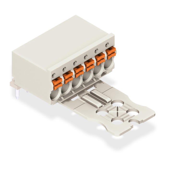

1-conductor THT female header; Вывод под пайку 1 мм Ø; угловые; Зажимная планка; 1,5; Шаг контактов 3,5 мм; 6-пол.
1-CONDUCTOR THT FEMALE HEADER1.0 MM SOLDER PIN ANGLED, LIGHT GRAY | |||

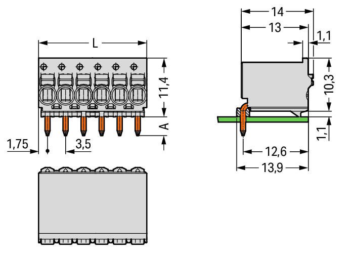

Габариты: глубина | 33 mm / 1.299 inch |
Drilled hole diameter (tolerance) | 1.2(+ 0.1) мм |

Height | 11.4 mm / 0.449 inch |

Pin spacing | 3.5 mm (0.138 inch) |

Solder pin diameter | 1 мм |
Solder pin length | 3.6 мм |

Ширина | 21 mm / 0.827 inch |
