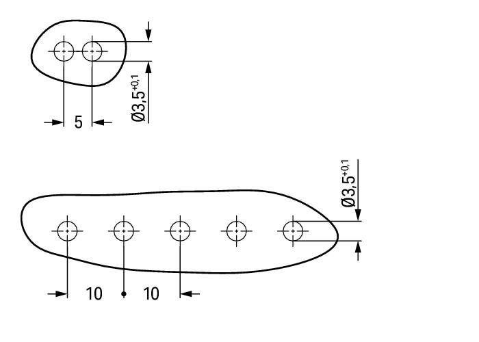

1-проводная вилка; Монтажные ножки; 2,5 мм²; Шаг контактов 5 мм; 2-пол.

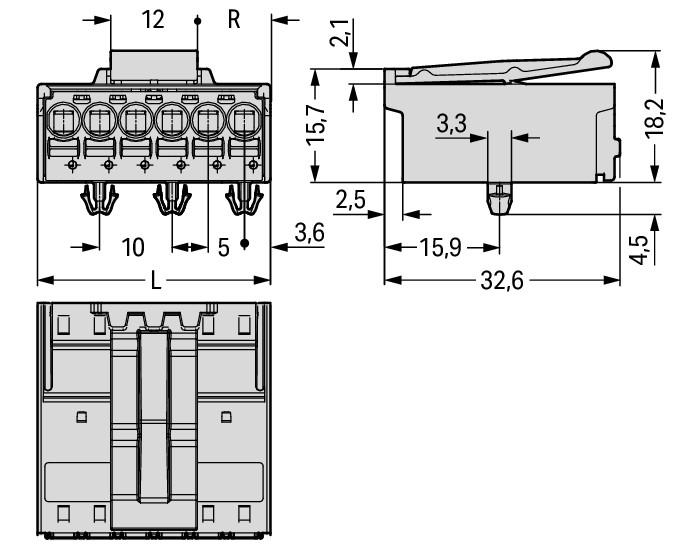

Габариты: глубина32.6 mm / 1.283 inch

Height22.7 mm / 0.894 inch
Height from the surface18.2 mm / 0.717 inch

Pin spacing5 mm (0.197 inch)

Ширина12.2 mm / 0.48 inch
