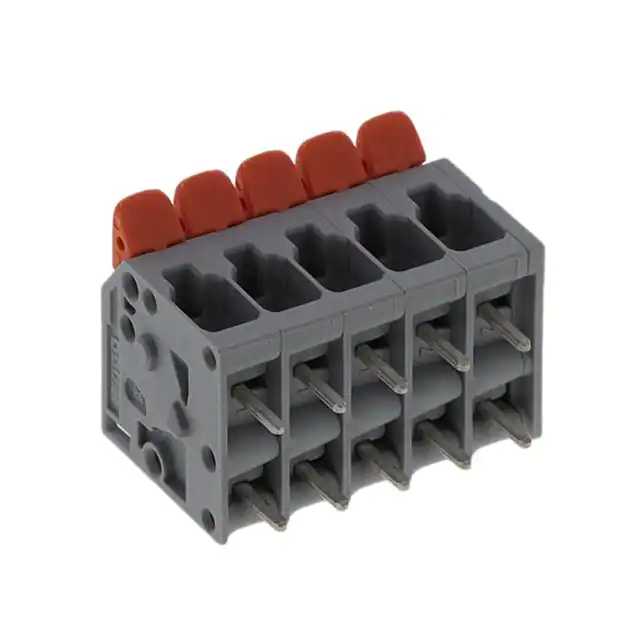

Datasheet Wago 2604-1105 — Даташит
Клеммная колодка для печатной платы; рычаг; 4 мм²; Шаг контактов 5 мм; 5-полюсный; Зажим Push-in CAGE CLAMP
