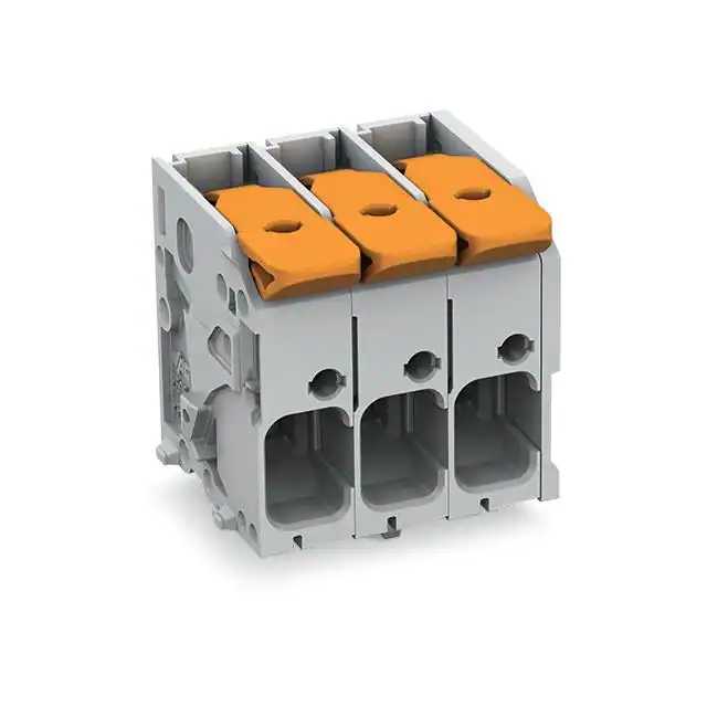

Клеммная колодка для печатной платы; рычаг; 6 мм²; Шаг контактов 7,5 мм; 5-полюсный; Зажим Push-in CAGE CLAMP
