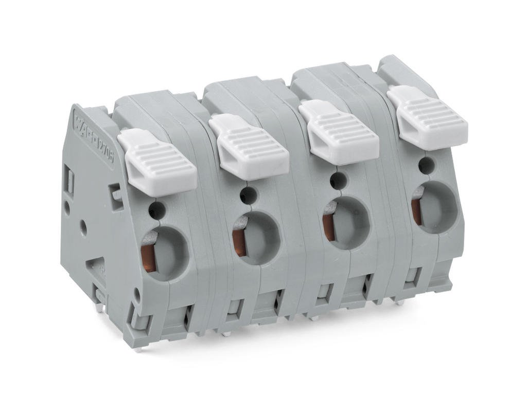

Parameters / Models | 2706-102![]() | 2706-102/000-004![]() | 2706-102/000-009![]() | 2706-102/000-015![]() | 2706-102/000-016![]() | 2706-102/000-017![]() | 2706-103![]() | 2706-103/000-004![]() | 2706-104![]() | 2706-104/000-004![]() | 2706-104/000-009![]() | 2706-104/000-015![]() | 2706-105![]() | 2706-105/000-004![]() | 2706-105/000-015![]() | 2706-106![]() | 2706-106/000-004![]() | 2706-106/000-009![]() | 2706-107![]() | 2706-107/000-004![]() | 2706-108![]() | 2706-108/000-009![]() | 2706-109![]() | 2706-109/000-004![]() | 2706-110![]() | 2706-110/000-004![]() | 2706-111![]() | 2706-111/000-004![]() | 2706-112![]() | 2706-112/000-004![]() | 2706-152![]() | 2706-153![]() | 2706-154![]() | 2706-155![]() | 2706-155/000-016![]() | 2706-156![]() | 2706-157![]() | 2706-158![]() | 2706-159![]() | 2706-160![]() | 2706-161![]() | 2706-162![]() | 2706-202![]() | 2706-202/000-004![]() | 2706-203![]() | 2706-203/000-004![]() | 2706-204![]() | 2706-204/000-004![]() | 2706-204/000-009![]() | 2706-205![]() | 2706-205/000-004![]() | 2706-206![]() | 2706-206/000-004![]() | 2706-206/000-009![]() | 2706-207![]() | 2706-207/000-004![]() | 2706-208![]() | 2706-208/000-004![]() | 2706-209![]() | 2706-209/000-004![]() | 2706-210![]() | 2706-210/000-004![]() | 2706-211![]() | 2706-211/000-004![]() | 2706-211/000-016![]() | 2706-212![]() | 2706-212/000-004![]() | 2706-252![]() | 2706-253![]() | 2706-254![]() | 2706-255![]() | 2706-256![]() | 2706-257![]() | 2706-258![]() | 2706-259![]() | 2706-260![]() | 2706-261![]() | 2706-262![]() | 2706-302![]() | 2706-303![]() | 2706-304![]() | 2706-304/000-009![]() | 2706-305![]() | 2706-306![]() | 2706-307![]() | 2706-308![]() | 2706-309![]() | 2706-310![]() | 2706-311![]() | 2706-312![]() |
Actuation type | Lever | Lever | Lever | Lever | Lever | Lever | Lever | Lever | Lever | Lever | Lever | Lever | Lever | Lever | Lever | Lever | Lever | Lever | Lever | Lever | Lever | Lever | Lever | Lever | Lever | Lever | Lever | Lever | Lever | Lever | Lever | Lever | Lever | Lever | Lever | Lever | Lever | Lever | Lever | Lever | Lever | Lever | Lever | Lever | Lever | Lever | Lever | Lever | Lever | Lever | Lever | Lever | Lever | Lever | Lever | Lever | Lever | Lever | Lever | Lever | Lever | Lever | Lever | Lever | Lever | Lever | Lever | Lever | Lever | Lever | Lever | Lever | Lever | Lever | Lever | Lever | Lever | Lever | Lever | Lever | Lever | Lever | Lever | Lever | Lever | Lever | Lever | Lever | Lever | Lever |
Clamping spring material | Chrome nickel spring steel (CrNi) | Chrome nickel spring steel (CrNi) | Chrome nickel spring steel (CrNi) | Chrome nickel spring steel (CrNi) | Chrome nickel spring steel (CrNi) | Chrome nickel spring steel (CrNi) | Chrome nickel spring steel (CrNi) | Chrome nickel spring steel (CrNi) | Chrome nickel spring steel (CrNi) | Chrome nickel spring steel (CrNi) | Chrome nickel spring steel (CrNi) | Chrome nickel spring steel (CrNi) | Chrome nickel spring steel (CrNi) | Chrome nickel spring steel (CrNi) | Chrome nickel spring steel (CrNi) | Chrome nickel spring steel (CrNi) | Chrome nickel spring steel (CrNi) | Chrome nickel spring steel (CrNi) | Chrome nickel spring steel (CrNi) | Chrome nickel spring steel (CrNi) | Chrome nickel spring steel (CrNi) | Chrome nickel spring steel (CrNi) | Chrome nickel spring steel (CrNi) | Chrome nickel spring steel (CrNi) | Chrome nickel spring steel (CrNi) | Chrome nickel spring steel (CrNi) | Chrome nickel spring steel (CrNi) | Chrome nickel spring steel (CrNi) | Chrome nickel spring steel (CrNi) | Chrome nickel spring steel (CrNi) | Chrome nickel spring steel (CrNi) | Chrome nickel spring steel (CrNi) | Chrome nickel spring steel (CrNi) | Chrome nickel spring steel (CrNi) | Chrome nickel spring steel (CrNi) | Chrome nickel spring steel (CrNi) | Chrome nickel spring steel (CrNi) | Chrome nickel spring steel (CrNi) | Chrome nickel spring steel (CrNi) | Chrome nickel spring steel (CrNi) | Chrome nickel spring steel (CrNi) | Chrome nickel spring steel (CrNi) | Chrome nickel spring steel (CrNi) | Chrome nickel spring steel (CrNi) | Chrome nickel spring steel (CrNi) | Chrome nickel spring steel (CrNi) | Chrome nickel spring steel (CrNi) | Chrome nickel spring steel (CrNi) | Chrome nickel spring steel (CrNi) | Chrome nickel spring steel (CrNi) | Chrome nickel spring steel (CrNi) | Chrome nickel spring steel (CrNi) | Chrome nickel spring steel (CrNi) | Chrome nickel spring steel (CrNi) | Chrome nickel spring steel (CrNi) | Chrome nickel spring steel (CrNi) | Chrome nickel spring steel (CrNi) | Chrome nickel spring steel (CrNi) | Chrome nickel spring steel (CrNi) | Chrome nickel spring steel (CrNi) | Chrome nickel spring steel (CrNi) | Chrome nickel spring steel (CrNi) | Chrome nickel spring steel (CrNi) | Chrome nickel spring steel (CrNi) | Chrome nickel spring steel (CrNi) | Chrome nickel spring steel (CrNi) | Chrome nickel spring steel (CrNi) | Chrome nickel spring steel (CrNi) | Chrome nickel spring steel (CrNi) | Chrome nickel spring steel (CrNi) | Chrome nickel spring steel (CrNi) | Chrome nickel spring steel (CrNi) | Chrome nickel spring steel (CrNi) | Chrome nickel spring steel (CrNi) | Chrome nickel spring steel (CrNi) | Chrome nickel spring steel (CrNi) | Chrome nickel spring steel (CrNi) | Chrome nickel spring steel (CrNi) | Chrome nickel spring steel (CrNi) | Chrome nickel spring steel (CrNi) | Chrome nickel spring steel (CrNi) | Chrome nickel spring steel (CrNi) | Chrome nickel spring steel (CrNi) | Chrome nickel spring steel (CrNi) | Chrome nickel spring steel (CrNi) | Chrome nickel spring steel (CrNi) | Chrome nickel spring steel (CrNi) | Chrome nickel spring steel (CrNi) | Chrome nickel spring steel (CrNi) | Chrome nickel spring steel (CrNi) |
Цвет | gray | black | light gray | gentian blue | green-yellow | light green | gray | black | gray | black | light gray | gentian blue | gray | black | gentian blue | gray | black | light gray | gray | black | gray | light gray | gray | black | gray | black | gray | black | gray | black | gray | gray | gray | gray | green-yellow | gray | gray | gray | gray | gray | gray | gray | gray | black | gray | black | gray | black | light gray | gray | black | gray | black | light gray | gray | black | gray | black | gray | black | gray | black | gray | black | green-yellow, blue, gray | gray | black | gray | gray | gray | gray | gray | gray | gray | gray | gray | gray | gray | gray | gray | gray | light gray | gray | gray | gray | gray | gray | gray | gray | gray |
Conductor entry angle to the PCB, ° | 30 | 30 | 30 | 30 | 30 | 30 | 30 | 30 | 30 | 30 | 30 | 30 | 30 | 30 | 30 | 30 | 30 | 30 | 30 | 30 | 30 | 30 | 30 | 30 | 30 | 30 | 30 | 30 | 30 | 30 | 30 | 30 | 30 | 30 | 30 | 30 | 30 | 30 | 30 | 30 | 30 | 30 | 30 | 30 | 30 | 30 | 30 | 30 | 30 | 30 | 30 | 30 | 30 | 30 | 30 | 30 | 30 | 30 | 30 | 30 | 30 | 30 | 30 | 30 | 30 | 30 | 30 | 30 | 30 | 30 | 30 | 30 | 30 | 30 | 30 | 30 | 30 | 30 | 30 | 30 | 30 | 30 | 30 | 30 | 30 | 30 | 30 | 30 | 30 | 30 |
Connection technology | CAGE CLAMP® | CAGE CLAMP® | CAGE CLAMP® | CAGE CLAMP® | CAGE CLAMP® | CAGE CLAMP® | CAGE CLAMP® | CAGE CLAMP® | CAGE CLAMP® | CAGE CLAMP® | CAGE CLAMP® | CAGE CLAMP® | CAGE CLAMP® | CAGE CLAMP® | CAGE CLAMP® | CAGE CLAMP® | CAGE CLAMP® | CAGE CLAMP® | CAGE CLAMP® | CAGE CLAMP® | CAGE CLAMP® | CAGE CLAMP® | CAGE CLAMP® | CAGE CLAMP® | CAGE CLAMP® | CAGE CLAMP® | CAGE CLAMP® | CAGE CLAMP® | CAGE CLAMP® | CAGE CLAMP® | CAGE CLAMP® | CAGE CLAMP® | CAGE CLAMP® | CAGE CLAMP® | CAGE CLAMP® | CAGE CLAMP® | CAGE CLAMP® | CAGE CLAMP® | CAGE CLAMP® | CAGE CLAMP® | CAGE CLAMP® | CAGE CLAMP® | CAGE CLAMP® | CAGE CLAMP® | CAGE CLAMP® | CAGE CLAMP® | CAGE CLAMP® | CAGE CLAMP® | CAGE CLAMP® | CAGE CLAMP® | CAGE CLAMP® | CAGE CLAMP® | CAGE CLAMP® | CAGE CLAMP® | CAGE CLAMP® | CAGE CLAMP® | CAGE CLAMP® | CAGE CLAMP® | CAGE CLAMP® | CAGE CLAMP® | CAGE CLAMP® | CAGE CLAMP® | CAGE CLAMP® | CAGE CLAMP® | CAGE CLAMP® | CAGE CLAMP® | CAGE CLAMP® | CAGE CLAMP® | CAGE CLAMP® | CAGE CLAMP® | CAGE CLAMP® | CAGE CLAMP® | CAGE CLAMP® | CAGE CLAMP® | CAGE CLAMP® | CAGE CLAMP® | CAGE CLAMP® | CAGE CLAMP® | CAGE CLAMP® | CAGE CLAMP® | CAGE CLAMP® | CAGE CLAMP® | CAGE CLAMP® | CAGE CLAMP® | CAGE CLAMP® | CAGE CLAMP® | CAGE CLAMP® | CAGE CLAMP® | CAGE CLAMP® | CAGE CLAMP® |
Contact material | Electrolytic copper (Ecu) | Electrolytic copper (Ecu) | Electrolytic copper (Ecu) | Electrolytic copper (Ecu) | Electrolytic copper (Ecu) | Electrolytic copper (Ecu) | Electrolytic copper (Ecu) | Electrolytic copper (Ecu) | Electrolytic copper (Ecu) | Electrolytic copper (Ecu) | Electrolytic copper (Ecu) | Electrolytic copper (Ecu) | Electrolytic copper (Ecu) | Electrolytic copper (Ecu) | Electrolytic copper (Ecu) | Electrolytic copper (Ecu) | Electrolytic copper (Ecu) | Electrolytic copper (Ecu) | Electrolytic copper (Ecu) | Electrolytic copper (Ecu) | Electrolytic copper (Ecu) | Electrolytic copper (Ecu) | Electrolytic copper (Ecu) | Electrolytic copper (Ecu) | Electrolytic copper (Ecu) | Electrolytic copper (Ecu) | Electrolytic copper (Ecu) | Electrolytic copper (Ecu) | Electrolytic copper (Ecu) | Electrolytic copper (Ecu) | Electrolytic copper (Ecu) | Electrolytic copper (Ecu) | Electrolytic copper (Ecu) | Electrolytic copper (Ecu) | Electrolytic copper (Ecu) | Electrolytic copper (Ecu) | Electrolytic copper (Ecu) | Electrolytic copper (Ecu) | Electrolytic copper (Ecu) | Electrolytic copper (Ecu) | Electrolytic copper (Ecu) | Electrolytic copper (Ecu) | Electrolytic copper (Ecu) | Electrolytic copper (Ecu) | Electrolytic copper (Ecu) | Electrolytic copper (Ecu) | Electrolytic copper (Ecu) | Electrolytic copper (Ecu) | Electrolytic copper (Ecu) | Electrolytic copper (Ecu) | Electrolytic copper (Ecu) | Electrolytic copper (Ecu) | Electrolytic copper (Ecu) | Electrolytic copper (Ecu) | Electrolytic copper (Ecu) | Electrolytic copper (Ecu) | Electrolytic copper (Ecu) | Electrolytic copper (Ecu) | Electrolytic copper (Ecu) | Electrolytic copper (Ecu) | Electrolytic copper (Ecu) | Electrolytic copper (Ecu) | Electrolytic copper (Ecu) | Electrolytic copper (Ecu) | Electrolytic copper (Ecu) | Electrolytic copper (Ecu) | Electrolytic copper (Ecu) | Electrolytic copper (Ecu) | Electrolytic copper (Ecu) | Electrolytic copper (Ecu) | Electrolytic copper (Ecu) | Electrolytic copper (Ecu) | Electrolytic copper (Ecu) | Electrolytic copper (Ecu) | Electrolytic copper (Ecu) | Electrolytic copper (Ecu) | Electrolytic copper (Ecu) | Electrolytic copper (Ecu) | Electrolytic copper (Ecu) | Electrolytic copper (Ecu) | Electrolytic copper (Ecu) | Electrolytic copper (Ecu) | Electrolytic copper (Ecu) | Electrolytic copper (Ecu) | Electrolytic copper (Ecu) | Electrolytic copper (Ecu) | Electrolytic copper (Ecu) | Electrolytic copper (Ecu) | Electrolytic copper (Ecu) | Electrolytic copper (Ecu) |
Contact plating | tin-plated | tin-plated | tin-plated | tin-plated | tin-plated | tin-plated | tin-plated | tin-plated | tin-plated | tin-plated | tin-plated | tin-plated | tin-plated | tin-plated | tin-plated | tin-plated | tin-plated | tin-plated | tin-plated | tin-plated | tin-plated | tin-plated | tin-plated | tin-plated | tin-plated | tin-plated | tin-plated | tin-plated | tin-plated | tin-plated | tin-plated | tin-plated | tin-plated | tin-plated | tin-plated | tin-plated | tin-plated | tin-plated | tin-plated | tin-plated | tin-plated | tin-plated | tin-plated | tin-plated | tin-plated | tin-plated | tin-plated | tin-plated | tin-plated | tin-plated | tin-plated | tin-plated | tin-plated | tin-plated | tin-plated | tin-plated | tin-plated | tin-plated | tin-plated | tin-plated | tin-plated | tin-plated | tin-plated | tin-plated | tin-plated | tin-plated | tin-plated | tin-plated | tin-plated | tin-plated | tin-plated | tin-plated | tin-plated | tin-plated | tin-plated | tin-plated | tin-plated | tin-plated | tin-plated | tin-plated | tin-plated | tin-plated | tin-plated | tin-plated | tin-plated | tin-plated | tin-plated | tin-plated | tin-plated | tin-plated |
Country of origin | PL | PL | PL | PL | PL | PL | PL | PL | PL | PL | PL | PL | PL | PL | PL | PL | PL | PL | PL | PL | PL | PL | PL | PL | PL | PL | PL | PL | PL | PL | PL | PL | PL | PL | PL | PL | PL | PL | PL | PL | PL | PL | PL | PL | PL | PL | PL | PL | PL | PL | PL | PL | PL | PL | PL | PL | PL | PL | PL | PL | PL | PL | PL | PL | PL | PL | PL | PL | PL | PL | PL | PL | PL | PL | PL | PL | PL | PL | PL | PL | PL | PL | PL | PL | PL | PL | PL | PL | ||
Габариты: глубина | 26 mm / 1.024 inch | 26 mm / 1.024 inch | 26 mm / 1.024 inch | 26 mm / 1.024 inch | 26 mm / 1.024 inch | 26 mm / 1.024 inch | 26 mm / 1.024 inch | 26 mm / 1.024 inch | 26 mm / 1.024 inch | 26 mm / 1.024 inch | 26 mm / 1.024 inch | 26 mm / 1.024 inch | 26 mm / 1.024 inch | 26 mm / 1.024 inch | 26 mm / 1.024 inch | 26 mm / 1.024 inch | 26 mm / 1.024 inch | 26 mm / 1.024 inch | 26 mm / 1.024 inch | 26 mm / 1.024 inch | 26 mm / 1.024 inch | 26 mm / 1.024 inch | 26 mm / 1.024 inch | 26 mm / 1.024 inch | 26 mm / 1.024 inch | 26 mm / 1.024 inch | 26 mm / 1.024 inch | 26 mm / 1.024 inch | 26 mm / 1.024 inch | 26 mm / 1.024 inch | 30 mm / 1.181 inch | 30 mm / 1.181 inch | 30 mm / 1.181 inch | 30 mm / 1.181 inch | 30 mm / 1.181 inch | 30 mm / 1.181 inch | 30 mm / 1.181 inch | 30 mm / 1.181 inch | 30 mm / 1.181 inch | 30 mm / 1.181 inch | 30 mm / 1.181 inch | 30 mm / 1.181 inch | 26 mm / 1.024 inch | 26 mm / 1.024 inch | 26 mm / 1.024 inch | 26 mm / 1.024 inch | 26 mm / 1.024 inch | 26 mm / 1.024 inch | 26 mm / 1.024 inch | 26 mm / 1.024 inch | 26 mm / 1.024 inch | 26 mm / 1.024 inch | 26 mm / 1.024 inch | 26 mm / 1.024 inch | 26 mm / 1.024 inch | 26 mm / 1.024 inch | 26 mm / 1.024 inch | 26 mm / 1.024 inch | 26 mm / 1.024 inch | 26 mm / 1.024 inch | 26 mm / 1.024 inch | 26 mm / 1.024 inch | 26 mm / 1.024 inch | 26 mm / 1.024 inch | 26 mm / 1.024 inch | 26 mm / 1.024 inch | 26 mm / 1.024 inch | 30 mm / 1.181 inch | 30 mm / 1.181 inch | 30 mm / 1.181 inch | 30 mm / 1.181 inch | 30 mm / 1.181 inch | 30 mm / 1.181 inch | 30 mm / 1.181 inch | 30 mm / 1.181 inch | 30 mm / 1.181 inch | 30 mm / 1.181 inch | 30 mm / 1.181 inch | 26 mm / 1.024 inch | 26 mm / 1.024 inch | 26 mm / 1.024 inch | 26 mm / 1.024 inch | 26 mm / 1.024 inch | 26 mm / 1.024 inch | 26 mm / 1.024 inch | 26 mm / 1.024 inch | 26 mm / 1.024 inch | 26 mm / 1.024 inch | 26 mm / 1.024 inch | 26 mm / 1.024 inch |
Drilled hole diameter (tolerance), мм | 1.8(+ 0.1) | 1.8(+ 0.1) | 1.8(+ 0.1) | 1.8(+ 0.1) | 1.8(+ 0.1) | 1.8(+ 0.1) | 1.8(+ 0.1) | 1.8(+ 0.1) | 1.8(+ 0.1) | 1.8(+ 0.1) | 1.8(+ 0.1) | 1.8(+ 0.1) | 1.8(+ 0.1) | 1.8(+ 0.1) | 1.8(+ 0.1) | 1.8(+ 0.1) | 1.8(+ 0.1) | 1.8(+ 0.1) | 1.8(+ 0.1) | 1.8(+ 0.1) | 1.8(+ 0.1) | 1.8(+ 0.1) | 1.8(+ 0.1) | 1.8(+ 0.1) | 1.8(+ 0.1) | 1.8(+ 0.1) | 1.8(+ 0.1) | 1.8(+ 0.1) | 1.8(+ 0.1) | 1.8(+ 0.1) | 1.8(+ 0.1) | 1.8(+ 0.1) | 1.8(+ 0.1) | 1.8(+ 0.1) | 1.8(+ 0.1) | 1.8(+ 0.1) | 1.8(+ 0.1) | 1.8(+ 0.1) | 1.8(+ 0.1) | 1.8(+ 0.1) | 1.8(+ 0.1) | 1.8(+ 0.1) | 1.8(+ 0.1) | 1.8(+ 0.1) | 1.8(+ 0.1) | 1.8(+ 0.1) | 1.8(+ 0.1) | 1.8(+ 0.1) | 1.8(+ 0.1) | 1.8(+ 0.1) | 1.8(+ 0.1) | 1.8(+ 0.1) | 1.8(+ 0.1) | 1.8(+ 0.1) | 1.8(+ 0.1) | 1.8(+ 0.1) | 1.8(+ 0.1) | 1.8(+ 0.1) | 1.8(+ 0.1) | 1.8(+ 0.1) | 1.8(+ 0.1) | 1.8(+ 0.1) | 1.8(+ 0.1) | 1.8(+ 0.1) | 1.8(+ 0.1) | 1.8(+ 0.1) | 1.8(+ 0.1) | 1.8(+ 0.1) | 1.8(+ 0.1) | 1.8(+ 0.1) | 1.8(+ 0.1) | 1.8(+ 0.1) | 1.8(+ 0.1) | 1.8(+ 0.1) | 1.8(+ 0.1) | 1.8(+ 0.1) | 1.8(+ 0.1) | 1.8(+ 0.1) | 1.8(+ 0.1) | 1.8(+ 0.1) | 1.8(+ 0.1) | 1.8(+ 0.1) | 1.8(+ 0.1) | 1.8(+ 0.1) | 1.8(+ 0.1) | 1.8(+ 0.1) | 1.8(+ 0.1) | 1.8(+ 0.1) | 1.8(+ 0.1) | 1.8(+ 0.1) |
Fine-stranded conductor | 0.5 … 6 mm² / 20 … 10 AWG | 0.5 … 6 mm² / 20 … 10 AWG | 0.5 … 6 mm² / 20 … 10 AWG | 0.5 … 6 mm² / 20 … 10 AWG | 0.5 … 6 mm² / 20 … 10 AWG | 0.5 … 6 mm² / 20 … 10 AWG | 0.5 … 6 mm² / 20 … 10 AWG | 0.5 … 6 mm² / 20 … 10 AWG | 0.5 … 6 mm² / 20 … 10 AWG | 0.5 … 6 mm² / 20 … 10 AWG | 0.5 … 6 mm² / 20 … 10 AWG | 0.5 … 6 mm² / 20 … 10 AWG | 0.5 … 6 mm² / 20 … 10 AWG | 0.5 … 6 mm² / 20 … 10 AWG | 0.5 … 6 mm² / 20 … 10 AWG | 0.5 … 6 mm² / 20 … 10 AWG | 0.5 … 6 mm² / 20 … 10 AWG | 0.5 … 6 mm² / 20 … 10 AWG | 0.5 … 6 mm² / 20 … 10 AWG | 0.5 … 6 mm² / 20 … 10 AWG | 0.5 … 6 mm² / 20 … 10 AWG | 0.5 … 6 mm² / 20 … 10 AWG | 0.5 … 6 mm² / 20 … 10 AWG | 0.5 … 6 mm² / 20 … 10 AWG | 0.5 … 6 mm² / 20 … 10 AWG | 0.5 … 6 mm² / 20 … 10 AWG | 0.5 … 6 mm² / 20 … 10 AWG | 0.5 … 6 mm² / 20 … 10 AWG | 0.5 … 6 mm² / 20 … 10 AWG | 0.5 … 6 mm² / 20 … 10 AWG | 0.5 … 6 mm² / 20 … 10 AWG | 0.5 … 6 mm² / 20 … 10 AWG | 0.5 … 6 mm² / 20 … 10 AWG | 0.5 … 6 mm² / 20 … 10 AWG | 0.5 … 6 mm² / 20 … 10 AWG | 0.5 … 6 mm² / 20 … 10 AWG | 0.5 … 6 mm² / 20 … 10 AWG | 0.5 … 6 mm² / 20 … 10 AWG | 0.5 … 6 mm² / 20 … 10 AWG | 0.5 … 6 mm² / 20 … 10 AWG | 0.5 … 6 mm² / 20 … 10 AWG | 0.5 … 6 mm² / 20 … 10 AWG | 0.5 … 6 mm² / 20 … 10 AWG | 0.5 … 6 mm² / 20 … 10 AWG | 0.5 … 6 mm² / 20 … 10 AWG | 0.5 … 6 mm² / 20 … 10 AWG | 0.5 … 6 mm² / 20 … 10 AWG | 0.5 … 6 mm² / 20 … 10 AWG | 0.5 … 6 mm² / 20 … 10 AWG | 0.5 … 6 mm² / 20 … 10 AWG | 0.5 … 6 mm² / 20 … 10 AWG | 0.5 … 6 mm² / 20 … 10 AWG | 0.5 … 6 mm² / 20 … 10 AWG | 0.5 … 6 mm² / 20 … 10 AWG | 0.5 … 6 mm² / 20 … 10 AWG | 0.5 … 6 mm² / 20 … 10 AWG | 0.5 … 6 mm² / 20 … 10 AWG | 0.5 … 6 mm² / 20 … 10 AWG | 0.5 … 6 mm² / 20 … 10 AWG | 0.5 … 6 mm² / 20 … 10 AWG | 0.5 … 6 mm² / 20 … 10 AWG | 0.5 … 6 mm² / 20 … 10 AWG | 0.5 … 6 mm² / 20 … 10 AWG | 0.5 … 6 mm² / 20 … 10 AWG | 0.5 … 6 mm² / 20 … 10 AWG | 0.5 … 6 mm² / 20 … 10 AWG | 0.5 … 6 mm² / 20 … 10 AWG | 0.5 … 6 mm² / 20 … 10 AWG | 0.5 … 6 mm² / 20 … 10 AWG | 0.5 … 6 mm² / 20 … 10 AWG | 0.5 … 6 mm² / 20 … 10 AWG | 0.5 … 6 mm² / 20 … 10 AWG | 0.5 … 6 mm² / 20 … 10 AWG | 0.5 … 6 mm² / 20 … 10 AWG | 0.5 … 6 mm² / 20 … 10 AWG | 0.5 … 6 mm² / 20 … 10 AWG | 0.5 … 6 mm² / 20 … 10 AWG | 0.5 … 6 mm² / 20 … 10 AWG | 0.5 … 6 mm² / 20 … 10 AWG | 0.5 … 6 mm² / 20 … 10 AWG | 0.5 … 6 mm² / 20 … 10 AWG | 0.5 … 6 mm² / 20 … 10 AWG | 0.5 … 6 mm² / 20 … 10 AWG | 0.5 … 6 mm² / 20 … 10 AWG | 0.5 … 6 mm² / 20 … 10 AWG | 0.5 … 6 mm² / 20 … 10 AWG | 0.5 … 6 mm² / 20 … 10 AWG | 0.5 … 6 mm² / 20 … 10 AWG | 0.5 … 6 mm² / 20 … 10 AWG | 0.5 … 6 mm² / 20 … 10 AWG |
Fine-stranded conductor with ferrule with plastic collar | 0.5 … 6 mm² | 0.5 … 6 mm² | 0.5 … 6 mm² | 0.5 … 6 mm² | 0.5 … 6 mm² | 0.5 … 6 mm² | 0.5 … 6 mm² | 0.5 … 6 mm² | 0.5 … 6 mm² | 0.5 … 6 mm² | 0.5 … 6 mm² | 0.5 … 6 mm² | 0.5 … 6 mm² | 0.5 … 6 mm² | 0.5 … 6 mm² | 0.5 … 6 mm² | 0.5 … 6 mm² | 0.5 … 6 mm² | 0.5 … 6 mm² | 0.5 … 6 mm² | 0.5 … 6 mm² | 0.5 … 6 mm² | 0.5 … 6 mm² | 0.5 … 6 mm² | 0.5 … 6 mm² | 0.5 … 6 mm² | 0.5 … 6 mm² | 0.5 … 6 mm² | 0.5 … 6 mm² | 0.5 … 6 mm² | 0.5 … 6 mm² | 0.5 … 6 mm² | 0.5 … 6 mm² | 0.5 … 6 mm² | 0.5 … 6 mm² | 0.5 … 6 mm² | 0.5 … 6 mm² | 0.5 … 6 mm² | 0.5 … 6 mm² | 0.5 … 6 mm² | 0.5 … 6 mm² | 0.5 … 6 mm² | 0.5 … 6 mm² | 0.5 … 6 mm² | 0.5 … 6 mm² | 0.5 … 6 mm² | 0.5 … 6 mm² | 0.5 … 6 mm² | 0.5 … 6 mm² | 0.5 … 6 mm² | 0.5 … 6 mm² | 0.5 … 6 mm² | 0.5 … 6 mm² | 0.5 … 6 mm² | 0.5 … 6 mm² | 0.5 … 6 mm² | 0.5 … 6 mm² | 0.5 … 6 mm² | 0.5 … 6 mm² | 0.5 … 6 mm² | 0.5 … 6 mm² | 0.5 … 6 mm² | 0.5 … 6 mm² | 0.5 … 6 mm² | 0.5 … 6 mm² | 0.5 … 6 mm² | 0.5 … 6 mm² | 0.5 … 6 mm² | 0.5 … 6 mm² | 0.5 … 6 mm² | 0.5 … 6 mm² | 0.5 … 6 mm² | 0.5 … 6 mm² | 0.5 … 6 mm² | 0.5 … 6 mm² | 0.5 … 6 mm² | 0.5 … 6 mm² | 0.5 … 6 mm² | 0.5 … 6 mm² | 0.5 … 6 mm² | 0.5 … 6 mm² | 0.5 … 6 mm² | 0.5 … 6 mm² | 0.5 … 6 mm² | 0.5 … 6 mm² | 0.5 … 6 mm² | 0.5 … 6 mm² | 0.5 … 6 mm² | 0.5 … 6 mm² | 0.5 … 6 mm² |
Fine-stranded conductor with ferrule without plastic collar | 0.5 … 6 mm² | 0.5 … 6 mm² | 0.5 … 6 mm² | 0.5 … 6 mm² | 0.5 … 6 mm² | 0.5 … 6 mm² | 0.5 … 6 mm² | 0.5 … 6 mm² | 0.5 … 6 mm² | 0.5 … 6 mm² | 0.5 … 6 mm² | 0.5 … 6 mm² | 0.5 … 6 mm² | 0.5 … 6 mm² | 0.5 … 6 mm² | 0.5 … 6 mm² | 0.5 … 6 mm² | 0.5 … 6 mm² | 0.5 … 6 mm² | 0.5 … 6 mm² | 0.5 … 6 mm² | 0.5 … 6 mm² | 0.5 … 6 mm² | 0.5 … 6 mm² | 0.5 … 6 mm² | 0.5 … 6 mm² | 0.5 … 6 mm² | 0.5 … 6 mm² | 0.5 … 6 mm² | 0.5 … 6 mm² | 0.5 … 6 mm² | 0.5 … 6 mm² | 0.5 … 6 mm² | 0.5 … 6 mm² | 0.5 … 6 mm² | 0.5 … 6 mm² | 0.5 … 6 mm² | 0.5 … 6 mm² | 0.5 … 6 mm² | 0.5 … 6 mm² | 0.5 … 6 mm² | 0.5 … 6 mm² | 0.5 … 6 mm² | 0.5 … 6 mm² | 0.5 … 6 mm² | 0.5 … 6 mm² | 0.5 … 6 mm² | 0.5 … 6 mm² | 0.5 … 6 mm² | 0.5 … 6 mm² | 0.5 … 6 mm² | 0.5 … 6 mm² | 0.5 … 6 mm² | 0.5 … 6 mm² | 0.5 … 6 mm² | 0.5 … 6 mm² | 0.5 … 6 mm² | 0.5 … 6 mm² | 0.5 … 6 mm² | 0.5 … 6 mm² | 0.5 … 6 mm² | 0.5 … 6 mm² | 0.5 … 6 mm² | 0.5 … 6 mm² | 0.5 … 6 mm² | 0.5 … 6 mm² | 0.5 … 6 mm² | 0.5 … 6 mm² | 0.5 … 6 mm² | 0.5 … 6 mm² | 0.5 … 6 mm² | 0.5 … 6 mm² | 0.5 … 6 mm² | 0.5 … 6 mm² | 0.5 … 6 mm² | 0.5 … 6 mm² | 0.5 … 6 mm² | 0.5 … 6 mm² | 0.5 … 6 mm² | 0.5 … 6 mm² | 0.5 … 6 mm² | 0.5 … 6 mm² | 0.5 … 6 mm² | 0.5 … 6 mm² | 0.5 … 6 mm² | 0.5 … 6 mm² | 0.5 … 6 mm² | 0.5 … 6 mm² | 0.5 … 6 mm² | 0.5 … 6 mm² |
Fire load, MJ | 0.19 | 0.188 | 0.191 | 0.19 | 0.194 | 0.19 | 0.285 | 0.283 | 0.38 | 0.378 | 0.383 | 0.38 | 0.475 | 0.473 | 0.475 | 0.57 | 0.568 | 0.575 | 0.665 | 0.663 | 0.76 | 0.767 | 0.855 | 0.853 | 0.95 | 0.948 | 1.045 | 1.043 | 1.14 | 1.138 | 0.215 | 0.323 | 0.431 | 0.539 | 0.647 | 0.755 | 0.863 | 0.971 | 1.079 | 1.187 | 1.295 | 0.218 | 0.216 | 0.341 | 0.339 | 0.464 | 0.462 | 0.467 | 0.587 | 0.585 | 0.71 | 0.708 | 0.715 | 0.833 | 0.831 | 0.956 | 0.954 | 1.079 | 1.077 | 1.202 | 1.2 | 1.325 | 1.323 | 1.448 | 1.446 | 0.249 | 0.391 | 0.533 | 0.675 | 0.817 | 0.959 | 1.101 | 1.243 | 1.385 | 1.527 | 1.669 | 0.246 | 0.397 | 0.548 | 0.551 | 0.699 | 0.85 | 1.001 | 1.152 | 1.303 | 1.454 | 1.605 | 1.756 | ||
Flammability class per UL94 | V0 | V0 | V0 | V0 | V0 | V0 | V0 | V0 | V0 | V0 | V0 | V0 | V0 | V0 | V0 | V0 | V0 | V0 | V0 | V0 | V0 | V0 | V0 | V0 | V0 | V0 | V0 | V0 | V0 | V0 | V0 | V0 | V0 | V0 | V0 | V0 | V0 | V0 | V0 | V0 | V0 | V0 | V0 | V0 | V0 | V0 | V0 | V0 | V0 | V0 | V0 | V0 | V0 | V0 | V0 | V0 | V0 | V0 | V0 | V0 | V0 | V0 | V0 | V0 | V0 | V0 | V0 | V0 | V0 | V0 | V0 | V0 | V0 | V0 | V0 | V0 | V0 | V0 | V0 | V0 | V0 | V0 | V0 | V0 | V0 | V0 | V0 | V0 | V0 | V0 |
GTIN | 4050821092988 | 4050821250388 | 4050821250531 | 4050821482819 | 4050821250661 | 4050821306719 | 4050821092995 | 4050821250418 | 4050821093008 | 4050821250425 | 4050821250555 | 4050821482833 | 4050821093015 | 4050821250432 | 4050821482840 | 4050821093022 | 4050821250449 | 4050821250579 | 4050821093039 | 4050821250456 | 4050821093046 | 4050821250593 | 4050821093053 | 4050821250470 | 4050821093060 | 4050821250487 | 4050821093077 | 4050821250494 | 4050821093084 | 4050821250500 | 4050821093114 | 4050821093121 | 4050821093138 | 4050821093145 | 4050821251088 | 4050821093152 | 4050821093169 | 4050821093176 | 4050821093183 | 4050821093190 | 4050821093206 | 4050821093213 | 4050821093220 | 4050821251224 | 4050821093237 | 4050821251231 | 4050821093244 | 4050821251248 | 4050821251354 | 4050821093251 | 4050821251255 | 4050821093268 | 4050821251262 | 4050821251378 | 4050821093275 | 4050821251279 | 4050821093282 | 4050821251286 | 4050821093299 | 4050821251293 | 4050821093305 | 4050821251309 | 4050821093312 | 4050821251316 | 4050821251538 | 4050821093329 | 4050821251323 | 4050821093336 | 4050821093343 | 4050821093350 | 4050821093367 | 4050821093374 | 4050821093381 | 4050821093398 | 4050821093404 | 4050821093411 | 4050821093428 | 4050821093435 | 4050821093442 | 4050821093459 | 4050821093466 | 4050821252016 | 4050821093473 | 4050821093480 | 4050821093497 | 4050821093503 | 4050821093510 | 4050821093527 | 4050821093534 | 4050821093541 |
Height | 30 mm / 1.181 inch | 30 mm / 1.181 inch | 30 mm / 1.181 inch | 30 mm / 1.181 inch | 30 mm / 1.181 inch | 30 mm / 1.181 inch | 30 mm / 1.181 inch | 30 mm / 1.181 inch | 30 mm / 1.181 inch | 30 mm / 1.181 inch | 30 mm / 1.181 inch | 30 mm / 1.181 inch | 30 mm / 1.181 inch | 30 mm / 1.181 inch | 30 mm / 1.181 inch | 30 mm / 1.181 inch | 30 mm / 1.181 inch | 30 mm / 1.181 inch | 30 mm / 1.181 inch | 30 mm / 1.181 inch | 30 mm / 1.181 inch | 30 mm / 1.181 inch | 30 mm / 1.181 inch | 30 mm / 1.181 inch | 30 mm / 1.181 inch | 30 mm / 1.181 inch | 30 mm / 1.181 inch | 30 mm / 1.181 inch | 30 mm / 1.181 inch | 30 mm / 1.181 inch | 30 mm / 1.181 inch | 30 mm / 1.181 inch | 30 mm / 1.181 inch | 30 mm / 1.181 inch | 30 mm / 1.181 inch | 30 mm / 1.181 inch | 30 mm / 1.181 inch | 30 mm / 1.181 inch | 30 mm / 1.181 inch | 30 mm / 1.181 inch | 30 mm / 1.181 inch | 30 mm / 1.181 inch | 30 mm / 1.181 inch | 30 mm / 1.181 inch | 30 mm / 1.181 inch | 30 mm / 1.181 inch | 30 mm / 1.181 inch | 30 mm / 1.181 inch | 30 mm / 1.181 inch | 30 mm / 1.181 inch | 30 mm / 1.181 inch | 30 mm / 1.181 inch | 30 mm / 1.181 inch | 30 mm / 1.181 inch | 30 mm / 1.181 inch | 30 mm / 1.181 inch | 30 mm / 1.181 inch | 30 mm / 1.181 inch | 30 mm / 1.181 inch | 30 mm / 1.181 inch | 30 mm / 1.181 inch | 30 mm / 1.181 inch | 30 mm / 1.181 inch | 30 mm / 1.181 inch | 30 mm / 1.181 inch | 30 mm / 1.181 inch | 30 mm / 1.181 inch | 30 mm / 1.181 inch | 30 mm / 1.181 inch | 30 mm / 1.181 inch | 30 mm / 1.181 inch | 30 mm / 1.181 inch | 30 mm / 1.181 inch | 30 mm / 1.181 inch | 30 mm / 1.181 inch | 30 mm / 1.181 inch | 30 mm / 1.181 inch | 30 mm / 1.181 inch | 30 mm / 1.181 inch | 30 mm / 1.181 inch | 30 mm / 1.181 inch | 30 mm / 1.181 inch | 30 mm / 1.181 inch | 30 mm / 1.181 inch | 30 mm / 1.181 inch | 30 mm / 1.181 inch | 30 mm / 1.181 inch | 30 mm / 1.181 inch | 30 mm / 1.181 inch | 30 mm / 1.181 inch |
Height from the surface | 25.5 mm / 1.004 inch | 25.5 mm / 1.004 inch | 25.5 mm / 1.004 inch | 25.5 mm / 1.004 inch | 25.5 mm / 1.004 inch | 25.5 mm / 1.004 inch | 25.5 mm / 1.004 inch | 25.5 mm / 1.004 inch | 25.5 mm / 1.004 inch | 25.5 mm / 1.004 inch | 25.5 mm / 1.004 inch | 25.5 mm / 1.004 inch | 25.5 mm / 1.004 inch | 25.5 mm / 1.004 inch | 25.5 mm / 1.004 inch | 25.5 mm / 1.004 inch | 25.5 mm / 1.004 inch | 25.5 mm / 1.004 inch | 25.5 mm / 1.004 inch | 25.5 mm / 1.004 inch | 25.5 mm / 1.004 inch | 25.5 mm / 1.004 inch | 25.5 mm / 1.004 inch | 25.5 mm / 1.004 inch | 25.5 mm / 1.004 inch | 25.5 mm / 1.004 inch | 25.5 mm / 1.004 inch | 25.5 mm / 1.004 inch | 25.5 mm / 1.004 inch | 25.5 mm / 1.004 inch | 25.5 mm / 1.004 inch | 25.5 mm / 1.004 inch | 25.5 mm / 1.004 inch | 25.5 mm / 1.004 inch | 25.5 mm / 1.004 inch | 25.5 mm / 1.004 inch | 25.5 mm / 1.004 inch | 25.5 mm / 1.004 inch | 25.5 mm / 1.004 inch | 25.5 mm / 1.004 inch | 25.5 mm / 1.004 inch | 25.5 mm / 1.004 inch | 25.5 mm / 1.004 inch | 25.5 mm / 1.004 inch | 25.5 mm / 1.004 inch | 25.5 mm / 1.004 inch | 25.5 mm / 1.004 inch | 25.5 mm / 1.004 inch | 25.5 mm / 1.004 inch | 25.5 mm / 1.004 inch | 25.5 mm / 1.004 inch | 25.5 mm / 1.004 inch | 25.5 mm / 1.004 inch | 25.5 mm / 1.004 inch | 25.5 mm / 1.004 inch | 25.5 mm / 1.004 inch | 25.5 mm / 1.004 inch | 25.5 mm / 1.004 inch | 25.5 mm / 1.004 inch | 25.5 mm / 1.004 inch | 25.5 mm / 1.004 inch | 25.5 mm / 1.004 inch | 25.5 mm / 1.004 inch | 25.5 mm / 1.004 inch | 25.5 mm / 1.004 inch | 25.5 mm / 1.004 inch | 25.5 mm / 1.004 inch | 25.5 mm / 1.004 inch | 25.5 mm / 1.004 inch | 25.5 mm / 1.004 inch | 25.5 mm / 1.004 inch | 25.5 mm / 1.004 inch | 25.5 mm / 1.004 inch | 25.5 mm / 1.004 inch | 25.5 mm / 1.004 inch | 25.5 mm / 1.004 inch | 25.5 mm / 1.004 inch | 25.5 mm / 1.004 inch | 25.5 mm / 1.004 inch | 25.5 mm / 1.004 inch | 25.5 mm / 1.004 inch | 25.5 mm / 1.004 inch | 25.5 mm / 1.004 inch | 25.5 mm / 1.004 inch | 25.5 mm / 1.004 inch | 25.5 mm / 1.004 inch | 25.5 mm / 1.004 inch | 25.5 mm / 1.004 inch | 25.5 mm / 1.004 inch | 25.5 mm / 1.004 inch |
Insulating material | Polyamide 66 (PA 66) | Polyamide 66 (PA 66) | Polyamide 66 (PA 66) | Polyamide 66 (PA 66) | Polyamide 66 (PA 66) | Polyamide 66 (PA 66) | Polyamide 66 (PA 66) | Polyamide 66 (PA 66) | Polyamide 66 (PA 66) | Polyamide 66 (PA 66) | Polyamide 66 (PA 66) | Polyamide 66 (PA 66) | Polyamide 66 (PA 66) | Polyamide 66 (PA 66) | Polyamide 66 (PA 66) | Polyamide 66 (PA 66) | Polyamide 66 (PA 66) | Polyamide 66 (PA 66) | Polyamide 66 (PA 66) | Polyamide 66 (PA 66) | Polyamide 66 (PA 66) | Polyamide 66 (PA 66) | Polyamide 66 (PA 66) | Polyamide 66 (PA 66) | Polyamide 66 (PA 66) | Polyamide 66 (PA 66) | Polyamide 66 (PA 66) | Polyamide 66 (PA 66) | Polyamide 66 (PA 66) | Polyamide 66 (PA 66) | Polyamide 66 (PA 66) | Polyamide 66 (PA 66) | Polyamide 66 (PA 66) | Polyamide 66 (PA 66) | Polyamide 66 (PA 66) | Polyamide 66 (PA 66) | Polyamide 66 (PA 66) | Polyamide 66 (PA 66) | Polyamide 66 (PA 66) | Polyamide 66 (PA 66) | Polyamide 66 (PA 66) | Polyamide 66 (PA 66) | Polyamide 66 (PA 66) | Polyamide 66 (PA 66) | Polyamide 66 (PA 66) | Polyamide 66 (PA 66) | Polyamide 66 (PA 66) | Polyamide 66 (PA 66) | Polyamide 66 (PA 66) | Polyamide 66 (PA 66) | Polyamide 66 (PA 66) | Polyamide 66 (PA 66) | Polyamide 66 (PA 66) | Polyamide 66 (PA 66) | Polyamide 66 (PA 66) | Polyamide 66 (PA 66) | Polyamide 66 (PA 66) | Polyamide 66 (PA 66) | Polyamide 66 (PA 66) | Polyamide 66 (PA 66) | Polyamide 66 (PA 66) | Polyamide 66 (PA 66) | Polyamide 66 (PA 66) | Polyamide 66 (PA 66) | Polyamide 66 (PA 66) | Polyamide 66 (PA 66) | Polyamide 66 (PA 66) | Polyamide 66 (PA 66) | Polyamide 66 (PA 66) | Polyamide 66 (PA 66) | Polyamide 66 (PA 66) | Polyamide 66 (PA 66) | Polyamide 66 (PA 66) | Polyamide 66 (PA 66) | Polyamide 66 (PA 66) | Polyamide 66 (PA 66) | Polyamide 66 (PA 66) | Polyamide 66 (PA 66) | Polyamide 66 (PA 66) | Polyamide 66 (PA 66) | Polyamide 66 (PA 66) | Polyamide 66 (PA 66) | Polyamide 66 (PA 66) | Polyamide 66 (PA 66) | Polyamide 66 (PA 66) | Polyamide 66 (PA 66) | Polyamide 66 (PA 66) | Polyamide 66 (PA 66) | Polyamide 66 (PA 66) | Polyamide 66 (PA 66) |
Legend (ratings) | (III / 2) ≙ Overvoltage category III / Pollution degree 2 | (III / 2) ≙ Overvoltage category III / Pollution degree 2 | (III / 2) ≙ Overvoltage category III / Pollution degree 2 | (III / 2) ≙ Overvoltage category III / Pollution degree 2 | (III / 2) ≙ Overvoltage category III / Pollution degree 2 | (III / 2) ≙ Overvoltage category III / Pollution degree 2 | (III / 2) ≙ Overvoltage category III / Pollution degree 2 | (III / 2) ≙ Overvoltage category III / Pollution degree 2 | (III / 2) ≙ Overvoltage category III / Pollution degree 2 | (III / 2) ≙ Overvoltage category III / Pollution degree 2 | (III / 2) ≙ Overvoltage category III / Pollution degree 2 | (III / 2) ≙ Overvoltage category III / Pollution degree 2 | (III / 2) ≙ Overvoltage category III / Pollution degree 2 | (III / 2) ≙ Overvoltage category III / Pollution degree 2 | (III / 2) ≙ Overvoltage category III / Pollution degree 2 | (III / 2) ≙ Overvoltage category III / Pollution degree 2 | (III / 2) ≙ Overvoltage category III / Pollution degree 2 | (III / 2) ≙ Overvoltage category III / Pollution degree 2 | (III / 2) ≙ Overvoltage category III / Pollution degree 2 | (III / 2) ≙ Overvoltage category III / Pollution degree 2 | (III / 2) ≙ Overvoltage category III / Pollution degree 2 | (III / 2) ≙ Overvoltage category III / Pollution degree 2 | (III / 2) ≙ Overvoltage category III / Pollution degree 2 | (III / 2) ≙ Overvoltage category III / Pollution degree 2 | (III / 2) ≙ Overvoltage category III / Pollution degree 2 | (III / 2) ≙ Overvoltage category III / Pollution degree 2 | (III / 2) ≙ Overvoltage category III / Pollution degree 2 | (III / 2) ≙ Overvoltage category III / Pollution degree 2 | (III / 2) ≙ Overvoltage category III / Pollution degree 2 | (III / 2) ≙ Overvoltage category III / Pollution degree 2 | (III / 2) ≙ Overvoltage category III / Pollution degree 2 | (III / 2) ≙ Overvoltage category III / Pollution degree 2 | (III / 2) ≙ Overvoltage category III / Pollution degree 2 | (III / 2) ≙ Overvoltage category III / Pollution degree 2 | (III / 2) ≙ Overvoltage category III / Pollution degree 2 | (III / 2) ≙ Overvoltage category III / Pollution degree 2 | (III / 2) ≙ Overvoltage category III / Pollution degree 2 | (III / 2) ≙ Overvoltage category III / Pollution degree 2 | (III / 2) ≙ Overvoltage category III / Pollution degree 2 | (III / 2) ≙ Overvoltage category III / Pollution degree 2 | (III / 2) ≙ Overvoltage category III / Pollution degree 2 | (III / 2) ≙ Overvoltage category III / Pollution degree 2 | (III / 2) ≙ Overvoltage category III / Pollution degree 2 | (III / 2) ≙ Overvoltage category III / Pollution degree 2 | (III / 2) ≙ Overvoltage category III / Pollution degree 2 | (III / 2) ≙ Overvoltage category III / Pollution degree 2 | (III / 2) ≙ Overvoltage category III / Pollution degree 2 | (III / 2) ≙ Overvoltage category III / Pollution degree 2 | (III / 2) ≙ Overvoltage category III / Pollution degree 2 | (III / 2) ≙ Overvoltage category III / Pollution degree 2 | (III / 2) ≙ Overvoltage category III / Pollution degree 2 | (III / 2) ≙ Overvoltage category III / Pollution degree 2 | (III / 2) ≙ Overvoltage category III / Pollution degree 2 | (III / 2) ≙ Overvoltage category III / Pollution degree 2 | (III / 2) ≙ Overvoltage category III / Pollution degree 2 | (III / 2) ≙ Overvoltage category III / Pollution degree 2 | (III / 2) ≙ Overvoltage category III / Pollution degree 2 | (III / 2) ≙ Overvoltage category III / Pollution degree 2 | (III / 2) ≙ Overvoltage category III / Pollution degree 2 | (III / 2) ≙ Overvoltage category III / Pollution degree 2 | (III / 2) ≙ Overvoltage category III / Pollution degree 2 | (III / 2) ≙ Overvoltage category III / Pollution degree 2 | (III / 2) ≙ Overvoltage category III / Pollution degree 2 | (III / 2) ≙ Overvoltage category III / Pollution degree 2 | (III / 2) ≙ Overvoltage category III / Pollution degree 2 | (III / 2) ≙ Overvoltage category III / Pollution degree 2 | (III / 2) ≙ Overvoltage category III / Pollution degree 2 | (III / 2) ≙ Overvoltage category III / Pollution degree 2 | (III / 2) ≙ Overvoltage category III / Pollution degree 2 | (III / 2) ≙ Overvoltage category III / Pollution degree 2 | (III / 2) ≙ Overvoltage category III / Pollution degree 2 | (III / 2) ≙ Overvoltage category III / Pollution degree 2 | (III / 2) ≙ Overvoltage category III / Pollution degree 2 | (III / 2) ≙ Overvoltage category III / Pollution degree 2 | (III / 2) ≙ Overvoltage category III / Pollution degree 2 | (III / 2) ≙ Overvoltage category III / Pollution degree 2 | (III / 2) ≙ Overvoltage category III / Pollution degree 2 | (III / 2) ≙ Overvoltage category III / Pollution degree 2 | (III / 2) ≙ Overvoltage category III / Pollution degree 2 | (III / 2) ≙ Overvoltage category III / Pollution degree 2 | (III / 2) ≙ Overvoltage category III / Pollution degree 2 | (III / 2) ≙ Overvoltage category III / Pollution degree 2 | (III / 2) ≙ Overvoltage category III / Pollution degree 2 | (III / 2) ≙ Overvoltage category III / Pollution degree 2 | (III / 2) ≙ Overvoltage category III / Pollution degree 2 | (III / 2) ≙ Overvoltage category III / Pollution degree 2 | (III / 2) ≙ Overvoltage category III / Pollution degree 2 | (III / 2) ≙ Overvoltage category III / Pollution degree 2 | (III / 2) ≙ Overvoltage category III / Pollution degree 2 | (III / 2) ≙ Overvoltage category III / Pollution degree 2 |
Limit temperature range | -60 … +105 °C | -60 … +105 °C | -60 … +105 °C | -60 … +105 °C | -60 … +105 °C | -60 … +105 °C | -60 … +105 °C | -60 … +105 °C | -60 … +105 °C | -60 … +105 °C | -60 … +105 °C | -60 … +105 °C | -60 … +105 °C | -60 … +105 °C | -60 … +105 °C | -60 … +105 °C | -60 … +105 °C | -60 … +105 °C | -60 … +105 °C | -60 … +105 °C | -60 … +105 °C | -60 … +105 °C | -60 … +105 °C | -60 … +105 °C | -60 … +105 °C | -60 … +105 °C | -60 … +105 °C | -60 … +105 °C | -60 … +105 °C | -60 … +105 °C | -60 … +105 °C | -60 … +105 °C | -60 … +105 °C | -60 … +105 °C | -60 … +105 °C | -60 … +105 °C | -60 … +105 °C | -60 … +105 °C | -60 … +105 °C | -60 … +105 °C | -60 … +105 °C | -60 … +105 °C | -60 … +105 °C | -60 … +105 °C | -60 … +105 °C | -60 … +105 °C | -60 … +105 °C | -60 … +105 °C | -60 … +105 °C | -60 … +105 °C | -60 … +105 °C | -60 … +105 °C | -60 … +105 °C | -60 … +105 °C | -60 … +105 °C | -60 … +105 °C | -60 … +105 °C | -60 … +105 °C | -60 … +105 °C | -60 … +105 °C | -60 … +105 °C | -60 … +105 °C | -60 … +105 °C | -60 … +105 °C | -60 … +105 °C | -60 … +105 °C | -60 … +105 °C | -60 … +105 °C | -60 … +105 °C | -60 … +105 °C | -60 … +105 °C | -60 … +105 °C | -60 … +105 °C | -60 … +105 °C | -60 … +105 °C | -60 … +105 °C | -60 … +105 °C | -60 … +105 °C | -60 … +105 °C | -60 … +105 °C | -60 … +105 °C | -60 … +105 °C | -60 … +105 °C | -60 … +105 °C | -60 … +105 °C | -60 … +105 °C | -60 … +105 °C | -60 … +105 °C | -60 … +105 °C | -60 … +105 °C |
Material group | I | I | I | I | I | I | I | I | I | I | I | I | I | I | I | I | I | I | I | I | I | I | I | I | I | I | I | I | I | I | I | I | I | I | I | I | I | I | I | I | I | I | I | I | I | I | I | I | I | I | I | I | I | I | I | I | I | I | I | I | I | I | I | I | I | I | I | I | I | I | I | I | I | I | I | I | I | I | I | I | I | I | I | I | I | I | I | I | I | I |
Number of Poles | 2 | 2 | 2 | 2 | 2 | 2 | 3 | 3 | 4 | 4 | 4 | 4 | 5 | 5 | 5 | 6 | 6 | 6 | 7 | 7 | 8 | 8 | 9 | 9 | 10 | 10 | 11 | 11 | 12 | 12 | 2 | 3 | 4 | 5 | 5 | 6 | 7 | 8 | 9 | 10 | 11 | 12 | 2 | 2 | 3 | 3 | 4 | 4 | 4 | 5 | 5 | 6 | 6 | 6 | 7 | 7 | 8 | 8 | 9 | 9 | 10 | 10 | 11 | 11 | 11 | 12 | 12 | 2 | 3 | 4 | 5 | 6 | 7 | 8 | 9 | 10 | 11 | 12 | 2 | 3 | 4 | 4 | 5 | 6 | 7 | 8 | 9 | 10 | 11 | 12 |
Number of connection types | 1 | 1 | 1 | 1 | 1 | 1 | 1 | 1 | 1 | 1 | 1 | 1 | 1 | 1 | 1 | 1 | 1 | 1 | 1 | 1 | 1 | 1 | 1 | 1 | 1 | 1 | 1 | 1 | 1 | 1 | 1 | 1 | 1 | 1 | 1 | 1 | 1 | 1 | 1 | 1 | 1 | 1 | 1 | 1 | 1 | 1 | 1 | 1 | 1 | 1 | 1 | 1 | 1 | 1 | 1 | 1 | 1 | 1 | 1 | 1 | 1 | 1 | 1 | 1 | 1 | 1 | 1 | 1 | 1 | 1 | 1 | 1 | 1 | 1 | 1 | 1 | 1 | 1 | 1 | 1 | 1 | 1 | 1 | 1 | 1 | 1 | 1 | 1 | 1 | 1 |
Number of jumper slots | 1 | 1 | 1 | 1 | 1 | 1 | 1 | 1 | 1 | 1 | 1 | 1 | 1 | 1 | 1 | 1 | 1 | 1 | 1 | 1 | 1 | 1 | 1 | |||||||||||||||||||||||||||||||||||||||||||||||||||||||||||||||||||
Number of levels | 1 | 1 | 1 | 1 | 1 | 1 | 1 | 1 | 1 | 1 | 1 | 1 | 1 | 1 | 1 | 1 | 1 | 1 | 1 | 1 | 1 | 1 | 1 | 1 | 1 | 1 | 1 | 1 | 1 | 1 | 1 | 1 | 1 | 1 | 1 | 1 | 1 | 1 | 1 | 1 | 1 | 1 | 1 | 1 | 1 | 1 | 1 | 1 | 1 | 1 | 1 | 1 | 1 | 1 | 1 | 1 | 1 | 1 | 1 | 1 | 1 | 1 | 1 | 1 | 1 | 1 | 1 | 1 | 1 | 1 | 1 | 1 | 1 | 1 | 1 | 1 | 1 | 1 | 1 | 1 | 1 | 1 | 1 | 1 | 1 | 1 | 1 | 1 | 1 | 1 |
Number of solder pins per potential | 2 | 2 | 2 | 2 | 2 | 2 | 2 | 2 | 2 | 2 | 2 | 2 | 2 | 2 | 2 | 2 | 2 | 2 | 2 | 2 | 2 | 2 | 2 | 2 | 2 | 2 | 2 | 2 | 2 | 2 | 2 | 2 | 2 | 2 | 2 | 2 | 2 | 2 | 2 | 2 | 2 | 2 | 2 | 2 | 2 | 2 | 2 | 2 | 2 | 2 | 2 | 2 | 2 | 2 | 2 | 2 | 2 | 2 | 2 | 2 | 2 | 2 | 2 | 2 | 2 | 2 | 2 | 2 | 2 | 2 | 2 | 2 | 2 | 2 | 2 | 2 | 2 | 2 | 2 | 2 | 2 | 2 | 2 | 2 | 2 | 2 | 2 | 2 | 2 | 2 |
PCB contact | THT | THT | THT | THT | THT | THT | THT | THT | THT | THT | THT | THT | THT | THT | THT | THT | THT | THT | THT | THT | THT | THT | THT | THT | THT | THT | THT | THT | THT | THT | THT | THT | THT | THT | THT | THT | THT | THT | THT | THT | THT | THT | THT | THT | THT | THT | THT | THT | THT | THT | THT | THT | THT | THT | THT | THT | THT | THT | THT | THT | THT | THT | THT | THT | THT | THT | THT | THT | THT | THT | THT | THT | THT | THT | THT | THT | THT | THT | THT | THT | THT | THT | THT | THT | THT | THT | THT | THT | THT | THT |
Packaging type | BOX | |||||||||||||||||||||||||||||||||||||||||||||||||||||||||||||||||||||||||||||||||||||||||
Pin spacing | 7.5 mm (0.295 inch) | 7.5 mm (0.295 inch) | 7.5 mm (0.295 inch) | 7.5 mm (0.295 inch) | 7.5 mm (0.295 inch) | 7.5 mm (0.295 inch) | 7.5 mm (0.295 inch) | 7.5 mm (0.295 inch) | 7.5 mm (0.295 inch) | 7.5 mm (0.295 inch) | 7.5 mm (0.295 inch) | 7.5 mm (0.295 inch) | 7.5 mm (0.295 inch) | 7.5 mm (0.295 inch) | 7.5 mm (0.295 inch) | 7.5 mm (0.295 inch) | 7.5 mm (0.295 inch) | 7.5 mm (0.295 inch) | 7.5 mm (0.295 inch) | 7.5 mm (0.295 inch) | 7.5 mm (0.295 inch) | 7.5 mm (0.295 inch) | 7.5 mm (0.295 inch) | 7.5 mm (0.295 inch) | 7.5 mm (0.295 inch) | 7.5 mm (0.295 inch) | 7.5 mm (0.295 inch) | 7.5 mm (0.295 inch) | 7.5 mm (0.295 inch) | 7.5 mm (0.295 inch) | 7.5 mm (0.295 inch) | 7.5 mm (0.295 inch) | 7.5 mm (0.295 inch) | 7.5 mm (0.295 inch) | 7.5 mm (0.295 inch) | 7.5 mm (0.295 inch) | 7.5 mm (0.295 inch) | 7.5 mm (0.295 inch) | 7.5 mm (0.295 inch) | 7.5 mm (0.295 inch) | 7.5 mm (0.295 inch) | 7.5 mm (0.295 inch) | 10 mm (0.394 inch) | 10 mm (0.394 inch) | 10 mm (0.394 inch) | 10 mm (0.394 inch) | 10 mm (0.394 inch) | 10 mm (0.394 inch) | 10 mm (0.394 inch) | 10 mm (0.394 inch) | 10 mm (0.394 inch) | 10 mm (0.394 inch) | 10 mm (0.394 inch) | 10 mm (0.394 inch) | 10 mm (0.394 inch) | 10 mm (0.394 inch) | 10 mm (0.394 inch) | 10 mm (0.394 inch) | 10 mm (0.394 inch) | 10 mm (0.394 inch) | 10 mm (0.394 inch) | 10 mm (0.394 inch) | 10 mm (0.394 inch) | 10 mm (0.394 inch) | 10 mm (0.394 inch) | 10 mm (0.394 inch) | 10 mm (0.394 inch) | 10 mm (0.394 inch) | 10 mm (0.394 inch) | 10 mm (0.394 inch) | 10 mm (0.394 inch) | 10 mm (0.394 inch) | 10 mm (0.394 inch) | 10 mm (0.394 inch) | 10 mm (0.394 inch) | 10 mm (0.394 inch) | 10 mm (0.394 inch) | 10 mm (0.394 inch) | 12.5 mm (0.492 inch) | 12.5 mm (0.492 inch) | 12.5 mm (0.492 inch) | 12.5 mm (0.492 inch) | 12.5 mm (0.492 inch) | 12.5 mm (0.492 inch) | 12.5 mm (0.492 inch) | 12.5 mm (0.492 inch) | 12.5 mm (0.492 inch) | 12.5 mm (0.492 inch) | 12.5 mm (0.492 inch) | 12.5 mm (0.492 inch) |
Product Group | 4 (Printed Circuit) | 4 (Printed Circuit) | 4 (Printed Circuit) | 4 (Printed Circuit) | 4 (Printed Circuit) | 4 (Printed Circuit) | 4 (Printed Circuit) | 4 (Printed Circuit) | 4 (Printed Circuit) | 4 (Printed Circuit) | 4 (Printed Circuit) | 4 (Printed Circuit) | 4 (Printed Circuit) | 4 (Printed Circuit) | 4 (Printed Circuit) | 4 (Printed Circuit) | 4 (Printed Circuit) | 4 (Printed Circuit) | 4 (Printed Circuit) | 4 (Printed Circuit) | 4 (Printed Circuit) | 4 (Printed Circuit) | 4 (Printed Circuit) | 4 (Printed Circuit) | 4 (Printed Circuit) | 4 (Printed Circuit) | 4 (Printed Circuit) | 4 (Printed Circuit) | 4 (Printed Circuit) | 4 (Printed Circuit) | 4 (Printed Circuit) | 4 (Printed Circuit) | 4 (Printed Circuit) | 4 (Printed Circuit) | 4 (Printed Circuit) | 4 (Printed Circuit) | 4 (Printed Circuit) | 4 (Printed Circuit) | 4 (Printed Circuit) | 4 (Printed Circuit) | 4 (Printed Circuit) | 4 (Printed Circuit) | 4 (Printed Circuit) | 4 (Printed Circuit) | 4 (Printed Circuit) | 4 (Printed Circuit) | 4 (Printed Circuit) | 4 (Printed Circuit) | 4 (Printed Circuit) | 4 (Printed Circuit) | 4 (Printed Circuit) | 4 (Printed Circuit) | 4 (Printed Circuit) | 4 (Printed Circuit) | 4 (Printed Circuit) | 4 (Printed Circuit) | 4 (Printed Circuit) | 4 (Printed Circuit) | 4 (Printed Circuit) | 4 (Printed Circuit) | 4 (Printed Circuit) | 4 (Printed Circuit) | 4 (Printed Circuit) | 4 (Printed Circuit) | 4 (Printed Circuit) | 4 (Printed Circuit) | 4 (Printed Circuit) | 4 (Printed Circuit) | 4 (Printed Circuit) | 4 (Printed Circuit) | 4 (Printed Circuit) | 4 (Printed Circuit) | 4 (Printed Circuit) | 4 (Printed Circuit) | 4 (Printed Circuit) | 4 (Printed Circuit) | 4 (Printed Circuit) | 4 (Printed Circuit) | 4 (Printed Circuit) | 4 (Printed Circuit) | 4 (Printed Circuit) | 4 (Printed Circuit) | 4 (Printed Circuit) | 4 (Printed Circuit) | 4 (Printed Circuit) | |||||
Rated current, A | 41 | 41 | 41 | 41 | 41 | 41 | 41 | 41 | 41 | 41 | 41 | 41 | 41 | 41 | 41 | 41 | 41 | 41 | 41 | 41 | 41 | 41 | 41 | 41 | 41 | 41 | 41 | 41 | 41 | 41 | 41 | 41 | 41 | 41 | 41 | 41 | 41 | 41 | 41 | 41 | 41 | 41 | 41 | 41 | 41 | 41 | 41 | 41 | 41 | 41 | 41 | 41 | 41 | 41 | 41 | 41 | 41 | 41 | 41 | 41 | 41 | 41 | 41 | 41 | 41 | 41 | 41 | 41 | 41 | 41 | 41 | 41 | 41 | 41 | 41 | 41 | 41 | 41 | 41 | 41 | 41 | 41 | 41 | 41 | 41 | 41 | 41 | 41 | 41 | 41 |
Rated impulse voltage (II / 2), kV | 6 | 6 | 6 | 6 | 6 | 6 | 6 | 6 | 6 | 6 | 6 | 6 | 6 | 6 | 6 | 6 | 6 | 6 | 6 | 6 | 6 | 6 | 6 | 6 | 6 | 6 | 6 | 6 | 6 | 6 | 6 | 6 | 6 | 6 | 6 | 6 | 6 | 6 | 6 | 6 | 6 | 6 | 8 | 8 | 8 | 8 | 8 | 8 | 8 | 8 | 8 | 8 | 8 | 8 | 8 | 8 | 8 | 8 | 8 | 8 | 8 | 8 | 8 | 8 | 8 | 8 | 8 | 8 | 8 | 8 | 8 | 8 | 8 | 8 | 8 | 8 | 8 | 8 | 8 | 8 | 8 | 8 | 8 | 8 | 8 | 8 | 8 | 8 | 8 | 8 |
Rated impulse voltage (III / 2), kV | 6 | 6 | 6 | 6 | 6 | 6 | 6 | 6 | 6 | 6 | 6 | 6 | 6 | 6 | 6 | 6 | 6 | 6 | 6 | 6 | 6 | 6 | 6 | 6 | 6 | 6 | 6 | 6 | 6 | 6 | 6 | 6 | 6 | 6 | 6 | 6 | 6 | 6 | 6 | 6 | 6 | 6 | 8 | 8 | 8 | 8 | 8 | 8 | 8 | 8 | 8 | 8 | 8 | 8 | 8 | 8 | 8 | 8 | 8 | 8 | 8 | 8 | 8 | 8 | 8 | 8 | 8 | 8 | 8 | 8 | 8 | 8 | 8 | 8 | 8 | 8 | 8 | 8 | 8 | 8 | 8 | 8 | 8 | 8 | 8 | 8 | 8 | 8 | 8 | 8 |
Rated impulse voltage (III / 3), kV | 6 | 6 | 6 | 6 | 6 | 6 | 6 | 6 | 6 | 6 | 6 | 6 | 6 | 6 | 6 | 6 | 6 | 6 | 6 | 6 | 6 | 6 | 6 | 6 | 6 | 6 | 6 | 6 | 6 | 6 | 6 | 6 | 6 | 6 | 6 | 6 | 6 | 6 | 6 | 6 | 6 | 6 | 8 | 8 | 8 | 8 | 8 | 8 | 8 | 8 | 8 | 8 | 8 | 8 | 8 | 8 | 8 | 8 | 8 | 8 | 8 | 8 | 8 | 8 | 8 | 8 | 8 | 8 | 8 | 8 | 8 | 8 | 8 | 8 | 8 | 8 | 8 | 8 | 8 | 8 | 8 | 8 | 8 | 8 | 8 | 8 | 8 | 8 | 8 | 8 |
Rated voltage (II / 2), В | 1000 | 1000 | 1000 | 1000 | 1000 | 1000 | 1000 | 1000 | 1000 | 1000 | 1000 | 1000 | 1000 | 1000 | 1000 | 1000 | 1000 | 1000 | 1000 | 1000 | 1000 | 1000 | 1000 | 1000 | 1000 | 1000 | 1000 | 1000 | 1000 | 1000 | 1000 | 1000 | 1000 | 1000 | 1000 | 1000 | 1000 | 1000 | 1000 | 1000 | 1000 | 1000 | 1000 | 1000 | 1000 | 1000 | 1000 | 1000 | 1000 | 1000 | 1000 | 1000 | 1000 | 1000 | 1000 | 1000 | 1000 | 1000 | 1000 | 1000 | 1000 | 1000 | 1000 | 1000 | 1000 | 1000 | 1000 | 1000 | 1000 | 1000 | 1000 | 1000 | 1000 | 1000 | 1000 | 1000 | 1000 | 1000 | 1000 | 1000 | 1000 | 1000 | 1000 | 1000 | 1000 | 1000 | 1000 | 1000 | 1000 | 1000 |
Rated voltage (III / 2), В | 630 | 630 | 630 | 630 | 630 | 630 | 630 | 630 | 630 | 630 | 630 | 630 | 630 | 630 | 630 | 630 | 630 | 630 | 630 | 630 | 630 | 630 | 630 | 630 | 630 | 630 | 630 | 630 | 630 | 630 | 630 | 630 | 630 | 630 | 630 | 630 | 630 | 630 | 630 | 630 | 630 | 630 | 1000 | 1000 | 1000 | 1000 | 1000 | 1000 | 1000 | 1000 | 1000 | 1000 | 1000 | 1000 | 1000 | 1000 | 1000 | 1000 | 1000 | 1000 | 1000 | 1000 | 1000 | 1000 | 1000 | 1000 | 1000 | 1000 | 1000 | 1000 | 1000 | 1000 | 1000 | 1000 | 1000 | 1000 | 1000 | 1000 | 1000 | 1000 | 1000 | 1000 | 1000 | 1000 | 1000 | 1000 | 1000 | 1000 | 1000 | 1000 |
Rated voltage (III / 3), В | 500 | 500 | 500 | 500 | 500 | 500 | 500 | 500 | 500 | 500 | 500 | 500 | 500 | 500 | 500 | 500 | 500 | 500 | 500 | 500 | 500 | 500 | 500 | 500 | 500 | 500 | 500 | 500 | 500 | 500 | 500 | 500 | 500 | 500 | 500 | 500 | 500 | 500 | 500 | 500 | 500 | 500 | 800 | 800 | 800 | 800 | 800 | 800 | 800 | 800 | 800 | 800 | 800 | 800 | 800 | 800 | 800 | 800 | 800 | 800 | 800 | 800 | 800 | 800 | 800 | 800 | 800 | 800 | 800 | 800 | 800 | 800 | 800 | 800 | 800 | 800 | 800 | 800 | 1000 | 1000 | 1000 | 1000 | 1000 | 1000 | 1000 | 1000 | 1000 | 1000 | 1000 | 1000 |
Ratings note | Using adjacent jumpers, the rated voltage is reduced to 400 V with 7.5 mm pin spacing in Category III/3 | Using adjacent jumpers, the rated voltage is reduced to 400 V with 7.5 mm pin spacing in Category III/3 | Using adjacent jumpers, the rated voltage is reduced to 400 V with 7.5 mm pin spacing in Category III/3 | Using adjacent jumpers, the rated voltage is reduced to 400 V with 7.5 mm pin spacing in Category III/3 | Using adjacent jumpers, the rated voltage is reduced to 400 V with 7.5 mm pin spacing in Category III/3 | Using adjacent jumpers, the rated voltage is reduced to 400 V with 7.5 mm pin spacing in Category III/3 | Using adjacent jumpers, the rated voltage is reduced to 400 V with 7.5 mm pin spacing in Category III/3 | Using adjacent jumpers, the rated voltage is reduced to 400 V with 7.5 mm pin spacing in Category III/3 | Using adjacent jumpers, the rated voltage is reduced to 400 V with 7.5 mm pin spacing in Category III/3 | Using adjacent jumpers, the rated voltage is reduced to 400 V with 7.5 mm pin spacing in Category III/3 | Using adjacent jumpers, the rated voltage is reduced to 400 V with 7.5 mm pin spacing in Category III/3 | Using adjacent jumpers, the rated voltage is reduced to 400 V with 7.5 mm pin spacing in Category III/3 | ||||||||||||||||||||||||||||||||||||||||||||||||||||||||||||||||||||||||||||||
Solder pin arrangement | over the entire terminal strip, in line | over the entire terminal strip, in line | over the entire terminal strip, in line | over the entire terminal strip, in line | over the entire terminal strip, in line | over the entire terminal strip, in line | over the entire terminal strip, in line | over the entire terminal strip, in line | over the entire terminal strip, in line | over the entire terminal strip, in line | over the entire terminal strip, in line | over the entire terminal strip, in line | over the entire terminal strip, in line | over the entire terminal strip, in line | over the entire terminal strip, in line | over the entire terminal strip, in line | over the entire terminal strip, in line | over the entire terminal strip, in line | over the entire terminal strip, in line | over the entire terminal strip, in line | over the entire terminal strip, in line | over the entire terminal strip, in line | over the entire terminal strip, in line | over the entire terminal strip, in line | over the entire terminal strip, in line | over the entire terminal strip, in line | over the entire terminal strip, in line | over the entire terminal strip, in line | over the entire terminal strip, in line | over the entire terminal strip, in line | over the entire terminal strip, in line | over the entire terminal strip, in line | over the entire terminal strip, in line | over the entire terminal strip, in line | over the entire terminal strip, in line | over the entire terminal strip, in line | over the entire terminal strip, in line | over the entire terminal strip, in line | over the entire terminal strip, in line | over the entire terminal strip, in line | over the entire terminal strip, in line | over the entire terminal strip, in line | over the entire terminal strip, in line | over the entire terminal strip, in line | over the entire terminal strip, in line | over the entire terminal strip, in line | over the entire terminal strip, in line | over the entire terminal strip, in line | over the entire terminal strip, in line | over the entire terminal strip, in line | over the entire terminal strip, in line | over the entire terminal strip, in line | over the entire terminal strip, in line | over the entire terminal strip, in line | over the entire terminal strip, in line | over the entire terminal strip, in line | over the entire terminal strip, in line | over the entire terminal strip, in line | over the entire terminal strip, in line | over the entire terminal strip, in line | over the entire terminal strip, in line | over the entire terminal strip, in line | over the entire terminal strip, in line | over the entire terminal strip, in line | over the entire terminal strip, in line | over the entire terminal strip, in line | over the entire terminal strip, in line | over the entire terminal strip, in line | over the entire terminal strip, in line | over the entire terminal strip, in line | over the entire terminal strip, in line | over the entire terminal strip, in line | over the entire terminal strip, in line | over the entire terminal strip, in line | over the entire terminal strip, in line | over the entire terminal strip, in line | over the entire terminal strip, in line | over the entire terminal strip, in line | over the entire terminal strip, in line | over the entire terminal strip, in line | over the entire terminal strip, in line | over the entire terminal strip, in line | over the entire terminal strip, in line | over the entire terminal strip, in line | over the entire terminal strip, in line | over the entire terminal strip, in line | over the entire terminal strip, in line | over the entire terminal strip, in line | over the entire terminal strip, in line | over the entire terminal strip, in line |
Solder pin dimensions | 1 x 1.4 mm | 1 x 1.4 mm | 1 x 1.4 mm | 1 x 1.4 mm | 1 x 1.4 mm | 1 x 1.4 mm | 1 x 1.4 mm | 1 x 1.4 mm | 1 x 1.4 mm | 1 x 1.4 mm | 1 x 1.4 mm | 1 x 1.4 mm | 1 x 1.4 mm | 1 x 1.4 mm | 1 x 1.4 mm | 1 x 1.4 mm | 1 x 1.4 mm | 1 x 1.4 mm | 1 x 1.4 mm | 1 x 1.4 mm | 1 x 1.4 mm | 1 x 1.4 mm | 1 x 1.4 mm | 1 x 1.4 mm | 1 x 1.4 mm | 1 x 1.4 mm | 1 x 1.4 mm | 1 x 1.4 mm | 1 x 1.4 mm | 1 x 1.4 mm | 1 x 1.4 mm | 1 x 1.4 mm | 1 x 1.4 mm | 1 x 1.4 mm | 1 x 1.4 mm | 1 x 1.4 mm | 1 x 1.4 mm | 1 x 1.4 mm | 1 x 1.4 mm | 1 x 1.4 mm | 1 x 1.4 mm | 1 x 1.4 mm | 1 x 1.4 mm | 1 x 1.4 mm | 1 x 1.4 mm | 1 x 1.4 mm | 1 x 1.4 mm | 1 x 1.4 mm | 1 x 1.4 mm | 1 x 1.4 mm | 1 x 1.4 mm | 1 x 1.4 mm | 1 x 1.4 mm | 1 x 1.4 mm | 1 x 1.4 mm | 1 x 1.4 mm | 1 x 1.4 mm | 1 x 1.4 mm | 1 x 1.4 mm | 1 x 1.4 mm | 1 x 1.4 mm | 1 x 1.4 mm | 1 x 1.4 mm | 1 x 1.4 mm | 1 x 1.4 mm | 1 x 1.4 mm | 1 x 1.4 mm | 1 x 1.4 mm | 1 x 1.4 mm | 1 x 1.4 mm | 1 x 1.4 mm | 1 x 1.4 mm | 1 x 1.4 mm | 1 x 1.4 mm | 1 x 1.4 mm | 1 x 1.4 mm | 1 x 1.4 mm | 1 x 1.4 mm | 1 x 1.4 mm | 1 x 1.4 mm | 1 x 1.4 mm | 1 x 1.4 mm | 1 x 1.4 mm | 1 x 1.4 mm | 1 x 1.4 mm | 1 x 1.4 mm | 1 x 1.4 mm | 1 x 1.4 mm | 1 x 1.4 mm | 1 x 1.4 mm |
Solder pin length, мм | 4.5 | 4.5 | 4.5 | 4.5 | 4.5 | 4.5 | 4.5 | 4.5 | 4.5 | 4.5 | 4.5 | 4.5 | 4.5 | 4.5 | 4.5 | 4.5 | 4.5 | 4.5 | 4.5 | 4.5 | 4.5 | 4.5 | 4.5 | 4.5 | 4.5 | 4.5 | 4.5 | 4.5 | 4.5 | 4.5 | 4.5 | 4.5 | 4.5 | 4.5 | 4.5 | 4.5 | 4.5 | 4.5 | 4.5 | 4.5 | 4.5 | 4.5 | 4.5 | 4.5 | 4.5 | 4.5 | 4.5 | 4.5 | 4.5 | 4.5 | 4.5 | 4.5 | 4.5 | 4.5 | 4.5 | 4.5 | 4.5 | 4.5 | 4.5 | 4.5 | 4.5 | 4.5 | 4.5 | 4.5 | 4.5 | 4.5 | 4.5 | 4.5 | 4.5 | 4.5 | 4.5 | 4.5 | 4.5 | 4.5 | 4.5 | 4.5 | 4.5 | 4.5 | 4.5 | 4.5 | 4.5 | 4.5 | 4.5 | 4.5 | 4.5 | 4.5 | 4.5 | 4.5 | 4.5 | 4.5 |
Solid conductor | 0.5 … 6 mm² / 20 … 10 AWG | 0.5 … 6 mm² / 20 … 10 AWG | 0.5 … 6 mm² / 20 … 10 AWG | 0.5 … 6 mm² / 20 … 10 AWG | 0.5 … 6 mm² / 20 … 10 AWG | 0.5 … 6 mm² / 20 … 10 AWG | 0.5 … 6 mm² / 20 … 10 AWG | 0.5 … 6 mm² / 20 … 10 AWG | 0.5 … 6 mm² / 20 … 10 AWG | 0.5 … 6 mm² / 20 … 10 AWG | 0.5 … 6 mm² / 20 … 10 AWG | 0.5 … 6 mm² / 20 … 10 AWG | 0.5 … 6 mm² / 20 … 10 AWG | 0.5 … 6 mm² / 20 … 10 AWG | 0.5 … 6 mm² / 20 … 10 AWG | 0.5 … 6 mm² / 20 … 10 AWG | 0.5 … 6 mm² / 20 … 10 AWG | 0.5 … 6 mm² / 20 … 10 AWG | 0.5 … 6 mm² / 20 … 10 AWG | 0.5 … 6 mm² / 20 … 10 AWG | 0.5 … 6 mm² / 20 … 10 AWG | 0.5 … 6 mm² / 20 … 10 AWG | 0.5 … 6 mm² / 20 … 10 AWG | 0.5 … 6 mm² / 20 … 10 AWG | 0.5 … 6 mm² / 20 … 10 AWG | 0.5 … 6 mm² / 20 … 10 AWG | 0.5 … 6 mm² / 20 … 10 AWG | 0.5 … 6 mm² / 20 … 10 AWG | 0.5 … 6 mm² / 20 … 10 AWG | 0.5 … 6 mm² / 20 … 10 AWG | 0.5 … 6 mm² / 20 … 10 AWG | 0.5 … 6 mm² / 20 … 10 AWG | 0.5 … 6 mm² / 20 … 10 AWG | 0.5 … 6 mm² / 20 … 10 AWG | 0.5 … 6 mm² / 20 … 10 AWG | 0.5 … 6 mm² / 20 … 10 AWG | 0.5 … 6 mm² / 20 … 10 AWG | 0.5 … 6 mm² / 20 … 10 AWG | 0.5 … 6 mm² / 20 … 10 AWG | 0.5 … 6 mm² / 20 … 10 AWG | 0.5 … 6 mm² / 20 … 10 AWG | 0.5 … 6 mm² / 20 … 10 AWG | 0.5 … 6 mm² / 20 … 10 AWG | 0.5 … 6 mm² / 20 … 10 AWG | 0.5 … 6 mm² / 20 … 10 AWG | 0.5 … 6 mm² / 20 … 10 AWG | 0.5 … 6 mm² / 20 … 10 AWG | 0.5 … 6 mm² / 20 … 10 AWG | 0.5 … 6 mm² / 20 … 10 AWG | 0.5 … 6 mm² / 20 … 10 AWG | 0.5 … 6 mm² / 20 … 10 AWG | 0.5 … 6 mm² / 20 … 10 AWG | 0.5 … 6 mm² / 20 … 10 AWG | 0.5 … 6 mm² / 20 … 10 AWG | 0.5 … 6 mm² / 20 … 10 AWG | 0.5 … 6 mm² / 20 … 10 AWG | 0.5 … 6 mm² / 20 … 10 AWG | 0.5 … 6 mm² / 20 … 10 AWG | 0.5 … 6 mm² / 20 … 10 AWG | 0.5 … 6 mm² / 20 … 10 AWG | 0.5 … 6 mm² / 20 … 10 AWG | 0.5 … 6 mm² / 20 … 10 AWG | 0.5 … 6 mm² / 20 … 10 AWG | 0.5 … 6 mm² / 20 … 10 AWG | 0.5 … 6 mm² / 20 … 10 AWG | 0.5 … 6 mm² / 20 … 10 AWG | 0.5 … 6 mm² / 20 … 10 AWG | 0.5 … 6 mm² / 20 … 10 AWG | 0.5 … 6 mm² / 20 … 10 AWG | 0.5 … 6 mm² / 20 … 10 AWG | 0.5 … 6 mm² / 20 … 10 AWG | 0.5 … 6 mm² / 20 … 10 AWG | 0.5 … 6 mm² / 20 … 10 AWG | 0.5 … 6 mm² / 20 … 10 AWG | 0.5 … 6 mm² / 20 … 10 AWG | 0.5 … 6 mm² / 20 … 10 AWG | 0.5 … 6 mm² / 20 … 10 AWG | 0.5 … 6 mm² / 20 … 10 AWG | 0.5 … 6 mm² / 20 … 10 AWG | 0.5 … 6 mm² / 20 … 10 AWG | 0.5 … 6 mm² / 20 … 10 AWG | 0.5 … 6 mm² / 20 … 10 AWG | 0.5 … 6 mm² / 20 … 10 AWG | 0.5 … 6 mm² / 20 … 10 AWG | 0.5 … 6 mm² / 20 … 10 AWG | 0.5 … 6 mm² / 20 … 10 AWG | 0.5 … 6 mm² / 20 … 10 AWG | 0.5 … 6 mm² / 20 … 10 AWG | 0.5 … 6 mm² / 20 … 10 AWG | 0.5 … 6 mm² / 20 … 10 AWG |
Strip length | 11 … 12 mm / 0.43 … 0.47 Inch | 11 … 12 mm / 0.43 … 0.47 Inch | 11 … 12 mm / 0.43 … 0.47 Inch | 11 … 12 mm / 0.43 … 0.47 Inch | 11 … 12 mm / 0.43 … 0.47 Inch | 11 … 12 mm / 0.43 … 0.47 Inch | 11 … 12 mm / 0.43 … 0.47 Inch | 11 … 12 mm / 0.43 … 0.47 Inch | 11 … 12 mm / 0.43 … 0.47 Inch | 11 … 12 mm / 0.43 … 0.47 Inch | 11 … 12 mm / 0.43 … 0.47 Inch | 11 … 12 mm / 0.43 … 0.47 Inch | 11 … 12 mm / 0.43 … 0.47 Inch | 11 … 12 mm / 0.43 … 0.47 Inch | 11 … 12 mm / 0.43 … 0.47 Inch | 11 … 12 mm / 0.43 … 0.47 Inch | 11 … 12 mm / 0.43 … 0.47 Inch | 11 … 12 mm / 0.43 … 0.47 Inch | 11 … 12 mm / 0.43 … 0.47 Inch | 11 … 12 mm / 0.43 … 0.47 Inch | 11 … 12 mm / 0.43 … 0.47 Inch | 11 … 12 mm / 0.43 … 0.47 Inch | 11 … 12 mm / 0.43 … 0.47 Inch | 11 … 12 mm / 0.43 … 0.47 Inch | 11 … 12 mm / 0.43 … 0.47 Inch | 11 … 12 mm / 0.43 … 0.47 Inch | 11 … 12 mm / 0.43 … 0.47 Inch | 11 … 12 mm / 0.43 … 0.47 Inch | 11 … 12 mm / 0.43 … 0.47 Inch | 11 … 12 mm / 0.43 … 0.47 Inch | 11 … 12 mm / 0.43 … 0.47 Inch | 11 … 12 mm / 0.43 … 0.47 Inch | 11 … 12 mm / 0.43 … 0.47 Inch | 11 … 12 mm / 0.43 … 0.47 Inch | 11 … 12 mm / 0.43 … 0.47 Inch | 11 … 12 mm / 0.43 … 0.47 Inch | 11 … 12 mm / 0.43 … 0.47 Inch | 11 … 12 mm / 0.43 … 0.47 Inch | 11 … 12 mm / 0.43 … 0.47 Inch | 11 … 12 mm / 0.43 … 0.47 Inch | 11 … 12 mm / 0.43 … 0.47 Inch | 11 … 12 mm / 0.43 … 0.47 Inch | 11 … 12 mm / 0.43 … 0.47 Inch | 11 … 12 mm / 0.43 … 0.47 Inch | 11 … 12 mm / 0.43 … 0.47 Inch | 11 … 12 mm / 0.43 … 0.47 Inch | 11 … 12 mm / 0.43 … 0.47 Inch | 11 … 12 mm / 0.43 … 0.47 Inch | 11 … 12 mm / 0.43 … 0.47 Inch | 11 … 12 mm / 0.43 … 0.47 Inch | 11 … 12 mm / 0.43 … 0.47 Inch | 11 … 12 mm / 0.43 … 0.47 Inch | 11 … 12 mm / 0.43 … 0.47 Inch | 11 … 12 mm / 0.43 … 0.47 Inch | 11 … 12 mm / 0.43 … 0.47 Inch | 11 … 12 mm / 0.43 … 0.47 Inch | 11 … 12 mm / 0.43 … 0.47 Inch | 11 … 12 mm / 0.43 … 0.47 Inch | 11 … 12 mm / 0.43 … 0.47 Inch | 11 … 12 mm / 0.43 … 0.47 Inch | 11 … 12 mm / 0.43 … 0.47 Inch | 11 … 12 mm / 0.43 … 0.47 Inch | 11 … 12 mm / 0.43 … 0.47 Inch | 11 … 12 mm / 0.43 … 0.47 Inch | 11 … 12 mm / 0.43 … 0.47 Inch | 11 … 12 mm / 0.43 … 0.47 Inch | 11 … 12 mm / 0.43 … 0.47 Inch | 11 … 12 mm / 0.43 … 0.47 Inch | 11 … 12 mm / 0.43 … 0.47 Inch | 11 … 12 mm / 0.43 … 0.47 Inch | 11 … 12 mm / 0.43 … 0.47 Inch | 11 … 12 mm / 0.43 … 0.47 Inch | 11 … 12 mm / 0.43 … 0.47 Inch | 11 … 12 mm / 0.43 … 0.47 Inch | 11 … 12 mm / 0.43 … 0.47 Inch | 11 … 12 mm / 0.43 … 0.47 Inch | 11 … 12 mm / 0.43 … 0.47 Inch | 11 … 12 mm / 0.43 … 0.47 Inch | 11 … 12 mm / 0.43 … 0.47 Inch | 11 … 12 mm / 0.43 … 0.47 Inch | 11 … 12 mm / 0.43 … 0.47 Inch | 11 … 12 mm / 0.43 … 0.47 Inch | 11 … 12 mm / 0.43 … 0.47 Inch | 11 … 12 mm / 0.43 … 0.47 Inch | 11 … 12 mm / 0.43 … 0.47 Inch | 11 … 12 mm / 0.43 … 0.47 Inch | 11 … 12 mm / 0.43 … 0.47 Inch | 11 … 12 mm / 0.43 … 0.47 Inch | 11 … 12 mm / 0.43 … 0.47 Inch | 11 … 12 mm / 0.43 … 0.47 Inch |
Total number of connection points | 2 | 2 | 2 | 2 | 2 | 2 | 3 | 3 | 4 | 4 | 4 | 4 | 5 | 5 | 5 | 6 | 6 | 6 | 7 | 7 | 8 | 8 | 9 | 9 | 10 | 10 | 11 | 11 | 12 | 12 | 2 | 3 | 4 | 5 | 5 | 6 | 7 | 8 | 9 | 10 | 11 | 12 | 2 | 2 | 3 | 3 | 4 | 4 | 4 | 5 | 5 | 6 | 6 | 6 | 7 | 7 | 8 | 8 | 9 | 9 | 10 | 10 | 11 | 11 | 11 | 12 | 12 | 2 | 3 | 4 | 5 | 6 | 7 | 8 | 9 | 10 | 11 | 12 | 2 | 3 | 4 | 4 | 5 | 6 | 7 | 8 | 9 | 10 | 11 | 12 |
Total number of potentials | 2 | 2 | 2 | 2 | 2 | 2 | 3 | 3 | 4 | 4 | 4 | 4 | 5 | 5 | 5 | 6 | 6 | 6 | 7 | 7 | 8 | 8 | 9 | 9 | 10 | 10 | 11 | 11 | 12 | 12 | 2 | 3 | 4 | 5 | 5 | 6 | 7 | 8 | 9 | 10 | 11 | 12 | 2 | 2 | 3 | 3 | 4 | 4 | 4 | 5 | 5 | 6 | 6 | 6 | 7 | 7 | 8 | 8 | 9 | 9 | 10 | 10 | 11 | 11 | 11 | 12 | 12 | 2 | 3 | 4 | 5 | 6 | 7 | 8 | 9 | 10 | 11 | 12 | 2 | 3 | 4 | 4 | 5 | 6 | 7 | 8 | 9 | 10 | 11 | 12 |
Вес, г | 10.382 | 10.351 | 10.396 | 10.382 | 10.408 | 10.38 | 15.587 | 15.549 | 20.792 | 20.747 | 20.82 | 20.792 | 25.997 | 25.945 | 25.997 | 31.202 | 31.143 | 31.244 | 36.407 | 36.341 | 41.612 | 41.668 | 46.817 | 46.737 | 52.022 | 51.935 | 57.227 | 57.133 | 62.432 | 62.331 | 11.472 | 17.226 | 22.98 | 28.734 | 1.111 | 34.488 | 40.242 | 45.996 | 51.75 | 57.504 | 63.258 | 69.012 | 11.329 | 11.298 | 17.481 | 17.443 | 23.633 | 23.588 | 23.661 | 29.785 | 29.733 | 35.937 | 35.878 | 35.979 | 42.089 | 42.023 | 48.241 | 48.168 | 54.393 | 54.313 | 60.545 | 60.458 | 66.697 | 66.603 | 1.111 | 72.849 | 72.748 | 12.599 | 19.48 | 26.361 | 33.242 | 40.123 | 47.004 | 53.885 | 60.766 | 67.647 | 74.528 | 81.409 | 12.276 | 19.375 | 26.474 | 26.502 | 33.573 | 40.672 | 47.771 | 54.87 | 61.969 | 69.068 | 76.167 | 83.266 |
Ширина | 15 mm / 0.591 inch | 15 mm / 0.591 inch | 15 mm / 0.591 inch | 15 mm / 0.591 inch | 15 mm / 0.591 inch | 15 mm / 0.591 inch | 22.5 mm / 0.886 inch | 22.5 mm / 0.886 inch | 30 mm / 1.181 inch | 30 mm / 1.181 inch | 30 mm / 1.181 inch | 30 mm / 1.181 inch | 37.5 mm / 1.476 inch | 37.5 mm / 1.476 inch | 37.5 mm / 1.476 inch | 45 mm / 1.772 inch | 45 mm / 1.772 inch | 45 mm / 1.772 inch | 52.5 mm / 2.067 inch | 52.5 mm / 2.067 inch | 60 mm / 2.362 inch | 60 mm / 2.362 inch | 67.5 mm / 2.657 inch | 67.5 mm / 2.657 inch | 75 mm / 2.953 inch | 75 mm / 2.953 inch | 82.5 mm / 3.248 inch | 82.5 mm / 3.248 inch | 90 mm / 3.543 inch | 90 mm / 3.543 inch | 15 mm / 0.591 inch | 22.5 mm / 0.886 inch | 30 mm / 1.181 inch | 37.5 mm / 1.476 inch | 37.5 mm / 1.476 inch | 45 mm / 1.772 inch | 52.5 mm / 2.067 inch | 60 mm / 2.362 inch | 67.5 mm / 2.657 inch | 75 mm / 2.953 inch | 82.5 mm / 3.248 inch | 90 mm / 3.543 inch | 15 mm / 0.591 inch | 15 mm / 0.591 inch | 25 mm / 0.984 inch | 25 mm / 0.984 inch | 35 mm / 1.378 inch | 35 mm / 1.378 inch | 35 mm / 1.378 inch | 45 mm / 1.772 inch | 45 mm / 1.772 inch | 55 mm / 2.165 inch | 55 mm / 2.165 inch | 55 mm / 2.165 inch | 65 mm / 2.559 inch | 65 mm / 2.559 inch | 75 mm / 2.953 inch | 75 mm / 2.953 inch | 85 mm / 3.346 inch | 85 mm / 3.346 inch | 95 mm / 3.74 inch | 95 mm / 3.74 inch | 105 mm / 4.134 inch | 105 mm / 4.134 inch | 105 mm / 4.134 inch | 115 mm / 4.528 inch | 115 mm / 4.528 inch | 17.5 mm / 0.689 inch | 27.5 mm / 1.083 inch | 37.5 mm / 1.476 inch | 47.5 mm / 1.87 inch | 57.5 mm / 2.264 inch | 67.5 mm / 2.657 inch | 77.5 mm / 3.051 inch | 87.5 mm / 3.445 inch | 97.5 mm / 3.839 inch | 107.5 mm / 4.232 inch | 117.5 mm / 4.626 inch | 20 mm / 0.787 inch | 32.5 mm / 1.28 inch | 45 mm / 1.772 inch | 45 mm / 1.772 inch | 57.5 mm / 2.264 inch | 70 mm / 2.756 inch | 82.5 mm / 3.248 inch | 95 mm / 3.74 inch | 107.5 mm / 4.232 inch | 120 mm / 4.724 inch | 132.5 mm / 5.217 inch | 145 mm / 5.709 inch |
