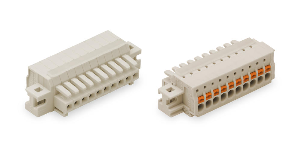

Datasheet Wago 2734-116/027-000 — Даташит
1-проводниковая розетка; 100% защита от неправильного подсоединения; Нажимная кнопка; зажимное кольцо; 1,5; Шаг контактов 3,5 мм; 16-пол.

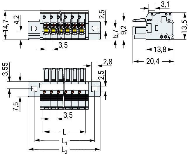

Габариты: глубина | 20.4 mm / 0.803 inch |

Height | 14.7 mm / 0.579 inch |

Pin spacing | 3.5 mm (0.138 inch) |

Ширина | 70.8 mm / 2.787 inch |
