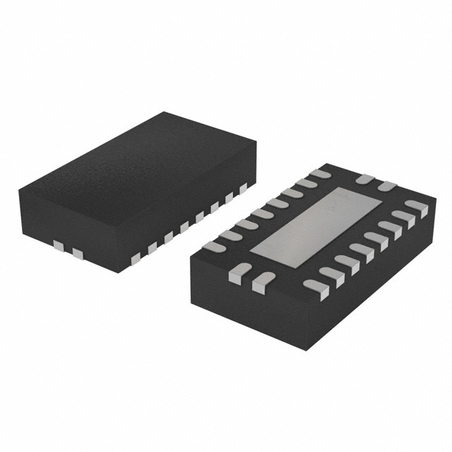

PI4ULS5V108 поддерживает трансляцию вверх до 100 МГц и трансляцию вниз более 100 МГц при нагрузке конденсатора <= 30 пФ и трансляцию вверх/вниз до 40 МГц при нагрузке конденсатора 50 пФ, что позволяет семейству LSF поддерживать больше потребительских или телекоммуникационных интерфейсов (MDIO или SDIO).
Он имеет двунаправленную трансляцию напряжения без необходимости в выводе DIR, что минимизирует системные усилия (для PMBus, I2C или SMbus).
PI4ULS5V108 поддерживает допуск 5 В на порту ввода-вывода, что делает его совместимым с уровнями TTL в промышленных и телекоммуникационных приложениях. Он способен устанавливать различные уровни преобразования напряжения на каждом канале, что делает его очень гибким.
PI4ULS5V108ZBAEX
N1
КорпусTSSOP (L20) MSL1 Sn
Parameters / ModelsPI4ULS5V108ZBAEX
Auto Direction Sensing?No
Bits Needed8
Max Signal Rate100Mhz
Prop Delay2.2ns
ShiftBi-Directional
Temperature-40 to 125
Translation From (V)0.95 to 3.3
Translation To (V)1.8 to 5
