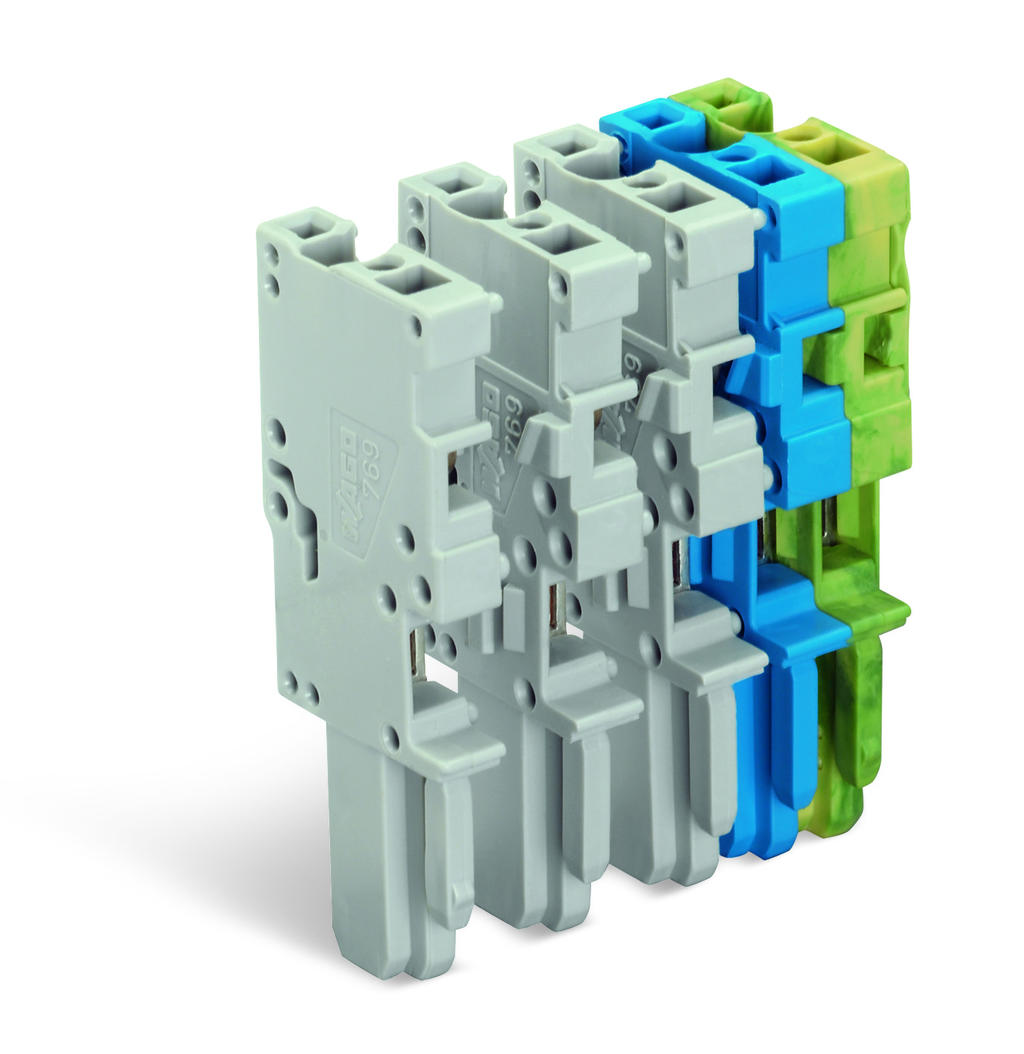

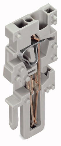

1-проводной оконечный модуль; с возможностью кодирования; могут подсоединяться с помощью миниатюрных смежных перемычек; 1-пол.
