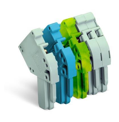

Datasheet Wago 769-512 — Даташит
Начальный модуль для 1-проводной розетки; угловые; 4 mm²; 1-пол.
