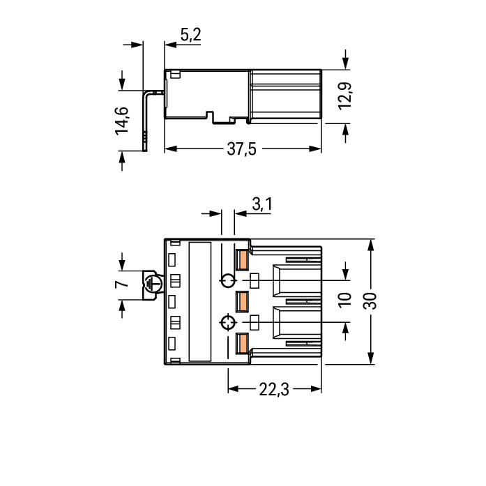

Габариты: глубина | 37.5 mm / 1.476 inch |

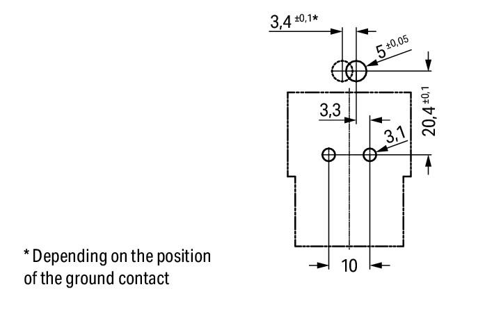

Drilled hole diameter (tolerance) | 5(+ 0.05 ... - 0.05) мм |

Height | 12.9 mm / 0.508 inch |

Pin spacing | 10 mm (0.394 inch) |

Ширина | 30 mm / 1.181 inch |
