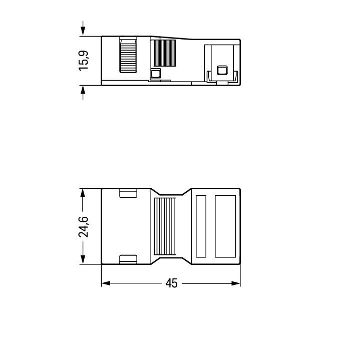

Корпус разгрузки натяжения; 2-пол.; Диаметр кабеля 7 - 10,5 мм; для 1 кабеля
STRAIN RELIEF HOUSING2-POLE WITH LOCKING CLIP, BLACK | |||
| 770-502/041-000 Wago | по запросу | ||
| Цвет | black |
| Connectable sheathed cable diameter | 7 … 10.5 mm |
| Country of origin | DE |
| Degree of protection | IP20 |
| Габариты: глубина | 45 mm / 1.772 inch |
| Fire load | 0.192 MJ |
| Flammability class per UL94 | V0 |
| GTIN | 4050821137559 |
| Height | 15.9 mm / 0.626 inch |
| Insulating material | Polyamide 66 (PA 66) |
| Number of Poles | 2 |
| Strip length | 35 мм |
| Surrounding air (operating) temperature | -35 … 85 °C |
| Вес | 6.39 г |
| Ширина | 24.6 mm / 0.969 inch |
