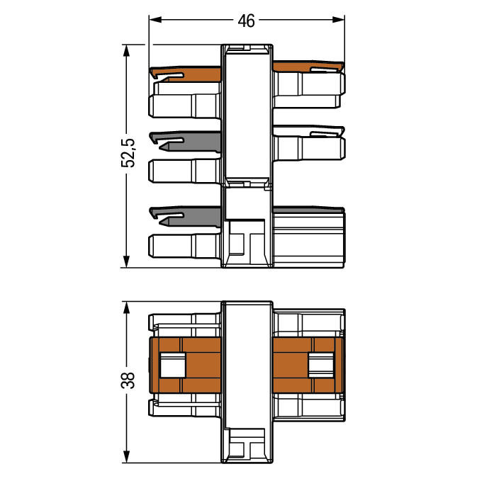

Габариты: глубина46 mm / 1.811 inch
Fire load0.701 MJ
Flammability class per UL94V0
GTIN4045454251505
Height52.5 mm / 2.067 inch

Ширина38 mm / 1.496 inch
