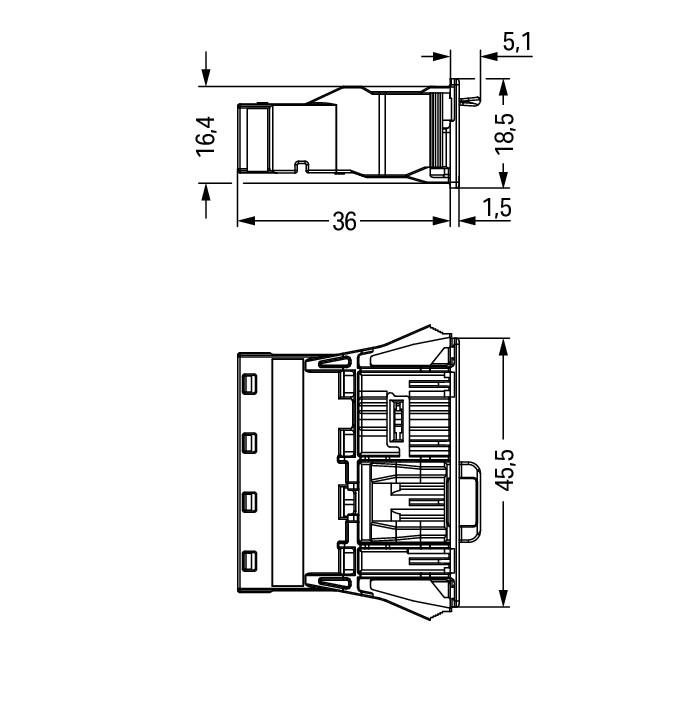

Габариты: глубина | 37.5 mm / 1.476 inch |

Height | 18.5 mm / 0.728 inch |

Ширина | 45.5 mm / 1.791 inch |
