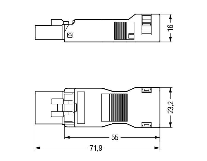

Габариты: глубина | 71.9 mm / 2.831 inch |

Height | 16 mm / 0.63 inch |

Ширина | 23.2 mm / 0.913 inch |
