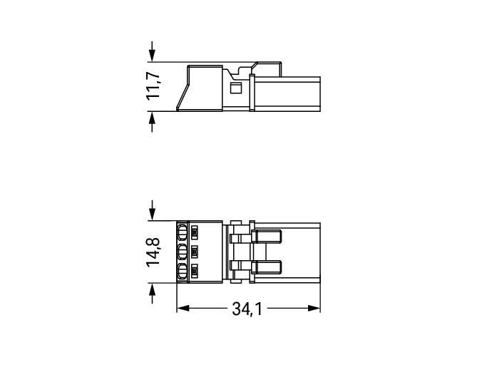

| Габариты: глубина | 34.1 mm / 1.343 inch |

| Height | 11.7 mm / 0.461 inch |

| Ширина | 15 mm / 0.591 inch |
