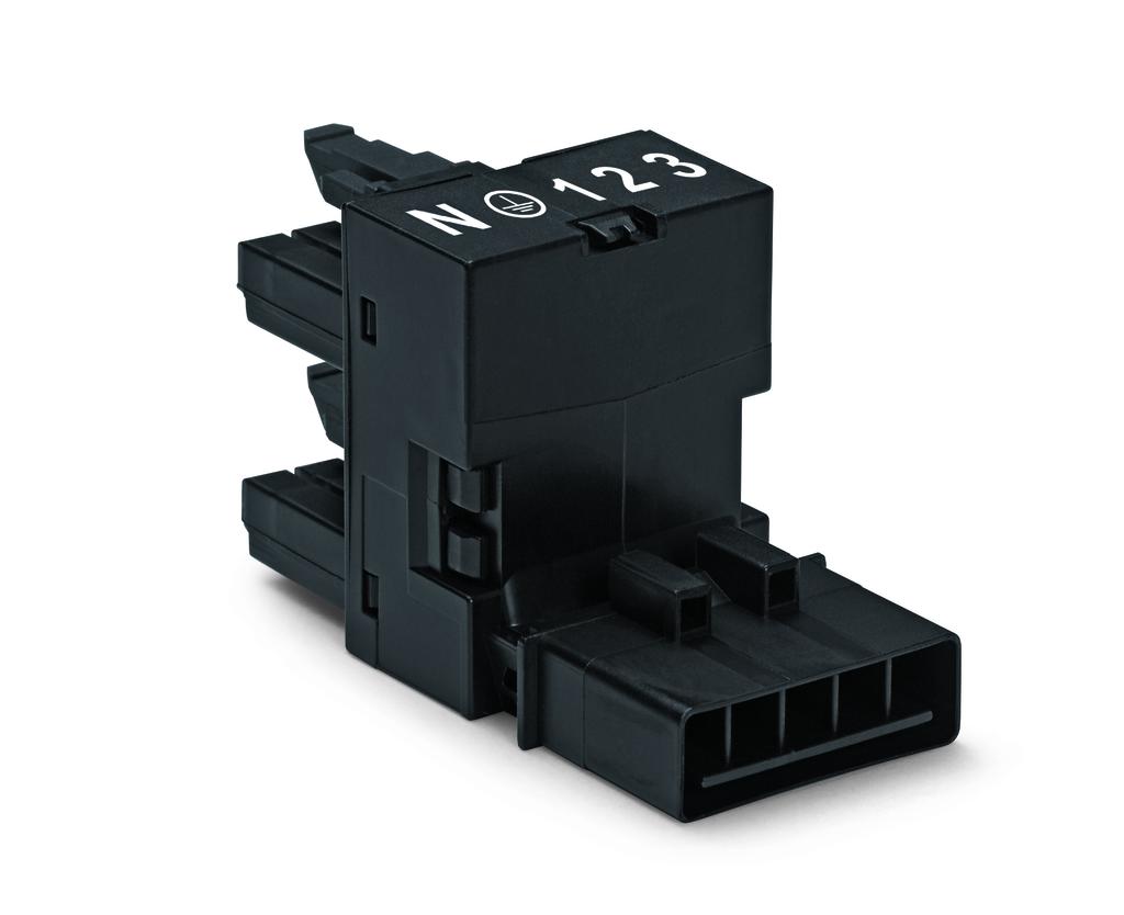

Datasheet Wago 890-929 — Даташит
ПроизводительWago
Серия890
Модель890-929
Ч-образный распределительный соединитель; 1 штекер / 2 розетки; 5-пол.; 100% защита от неправильного подсоединения; съемные; с возможностью присоединения к розетке на стороне вывода
Augswan
890-929
Wago
Wago 890-929
CodingA
Цветblack
Contact materialCopper or copper alloy, surface-treated
Contact type (pluggable connector)Socket/plug
Country of originDE
Degree of protectionIP20
Габариты: глубина57.85 mm / 2.278 inch
Fire load0.358 MJ
Flammability class per UL94V0
GTIN4050821255116
Height32.65 mm / 1.285 inch
Insulating materialPolyamide 66 (PA 66)
Legend (ratings)(III / 3) ≙ Overvoltage category III / Pollution degree 3
Locking leverда
Locking of plug-in connectionlocking lever
MarkingN ⏚ 1 2 3
Mating force of a plug-in connectionapprox. 20 … 70 N (depending on pole number)
Mismating protectionYes
Number of Poles5
Pin spacing4.4 mm (0.173 inch)
Potential markingN ⏚ 1 2 3
Product Group20 (WINSTA)
Rated current13 A
Rated impulse voltage (III / 3)6 kV
Rated voltage (III / 3)400 В
Retention force of a plug-in connectionwhen locked: > 80N
Surrounding air (operating) temperature-35 … 85 °C
Total number of potentials5
Type of distribution connectorh-distribution connector, unidirectional
Unmating force of a plug-in connectionwhen unlocked: approx. 20 … 70 N (depending on pole number)
Вес23.013 г
Ширина25.2 mm / 0.992 inch
