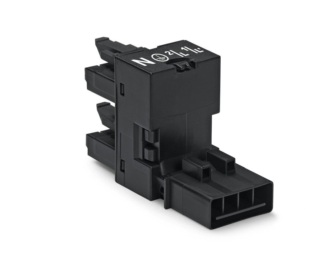

Ч-образный распределительный соединитель; 1 штекер / 2 розетки; 4-пол.; 100% защита от неправильного подсоединения; съемные; с возможностью присоединения к розетке на стороне вывода
H-DISTRIBUTION CONNECTOR 4-POLE | |||

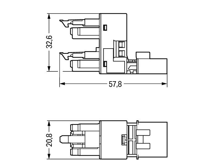

Габариты: глубина | 57.85 mm / 2.278 inch |

Height | 32.65 mm / 1.285 inch |

Marking | N ⏚ 2|L 1|L' |

Ширина | 20.8 mm / 0.819 inch |
