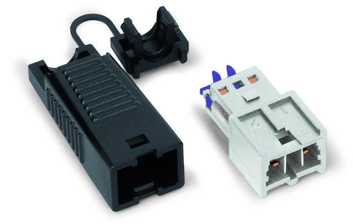

Штекер; с корпусом разгрузки натяжения; 2-пол.; Код. F

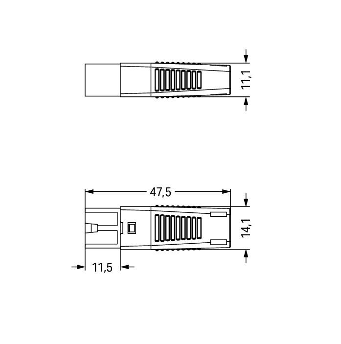

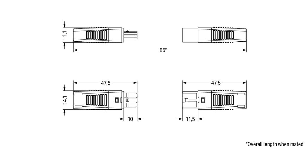

Габариты: глубина47.5 mm / 1.87 inch

Ширина14.1 mm / 0.555 inch
