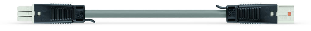

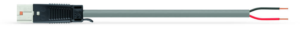

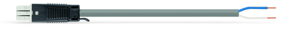

Datasheet Wago 894 — Даташит
ПроизводительWago
Серия894
Datasheet Wago 894
Wago 894
Parameters / Models894-8992/023-106
894-8992/023-106
894-8992/023-107
894-8992/023-107
894-8992/023-306
894-8992/023-306
894-8992/023-307
894-8992/023-307
894-8992/023-506
894-8992/023-506
894-8992/023-507
894-8992/023-507
894-8992/033-106
894-8992/033-106
894-8992/033-306
894-8992/033-306
894-8992/033-506
894-8992/033-506
894-8992/123-106
894-8992/123-106
894-8992/123-107
894-8992/123-107
894-8992/123-206
894-8992/123-206
894-8992/123-306
894-8992/123-306
894-8992/123-307
894-8992/123-307
894-8992/123-506
894-8992/123-506
894-8992/123-507
894-8992/123-507
894-8992/133-106
894-8992/133-106
894-8992/133-306
894-8992/133-306
894-8992/133-506
894-8992/133-506
894-8992/223-106
894-8992/223-106
894-8992/223-107
894-8992/223-107
894-8992/223-306
894-8992/223-306
894-8992/223-307
894-8992/223-307
894-8992/223-506
894-8992/223-506
894-8992/223-507
894-8992/223-507
894-8992/233-106
894-8992/233-106
894-8992/233-306
894-8992/233-306
894-8992/233-506
894-8992/233-506
CodingEFEFEFEEEEFEEFEFEEEEFEFEFEEE
Цветgreengraygreengraygreengraygreengreengreengreengraygreengreengraygreengraygreengreengreengreengraygreengraygreengraygreengreengreen
Color of sheathed cablegreengraygreengraygreengraygreengreengreengreengraygreengreengraygreengraygreengreengreen
Conductor diameter0.8 … 0.8 mm0.8 … 0.8 mm0.8 … 0.8 mm0.8 … 0.8 mm0.8 … 0.8 mm0.8 … 0.8 mm0.8 … 0.8 mm0.8 … 0.8 mm0.8 … 0.8 mm0.8 … 0.8 mm0.8 … 0.8 mm0.8 … 0.8 mm0.8 … 0.8 mm0.8 … 0.8 mm0.8 … 0.8 mm0.8 … 0.8 mm0.8 … 0.8 mm0.8 … 0.8 mm0.8 … 0.8 mm0.8 … 0.8 mm0.8 … 0.8 mm0.8 … 0.8 mm0.8 … 0.8 mm0.8 … 0.8 mm0.8 … 0.8 mm0.8 … 0.8 mm0.8 … 0.8 mm0.8 … 0.8 mm
Connection typeSocket - PlugSocket - PlugSocket - PlugSocket - PlugSocket - PlugSocket - PlugSocket - PlugSocket - PlugSocket - PlugSocket - free endSocket - free endSocket - free endSocket - free endSocket - free endSocket - free endSocket - free endSocket - free endSocket - free endSocket - free endPlug - free endPlug - free endPlug - free endPlug - free endPlug - free endPlug - free endPlug - free endPlug - free endPlug - free end
Connector colorgreenlight graygreenlight graygreenlight graygreengreengreengreenlight graygreengreenlight graygreenlight graygreengreengreengreenlight graygreenlight graygreenlight graygreengreengreen
Contact materialCopper alloy, surface-treatedCopper alloy, surface-treatedCopper alloy, surface-treatedCopper alloy, surface-treatedCopper alloy, surface-treatedCopper alloy, surface-treatedCopper alloy, surface-treatedCopper alloy, surface-treatedCopper alloy, surface-treatedCopper alloy, surface-treatedCopper alloy, surface-treatedCopper alloy, surface-treatedCopper alloy, surface-treatedCopper alloy, surface-treatedCopper alloy, surface-treatedCopper alloy, surface-treatedCopper alloy, surface-treatedCopper alloy, surface-treatedCopper alloy, surface-treatedCopper alloy, surface-treatedCopper alloy, surface-treatedCopper alloy, surface-treatedCopper alloy, surface-treatedCopper alloy, surface-treatedCopper alloy, surface-treatedCopper alloy, surface-treatedCopper alloy, surface-treatedCopper alloy, surface-treated
Country of originPLDEPLDEPLDEPLPLPLPLDEDEPLDEPLDEPLPLPLPLDEPLDEPLDEPLPLPL
Degree of protectionIP20IP20IP20IP20IP20IP20IP20IP20IP20IP20IP20IP20IP20IP20IP20IP20IP20IP20IP20IP20IP20IP20IP20IP20IP20IP20IP20IP20
Fire load, MJ1.1831.3622.9233.4624.6635.5621.1832.9234.6631.8872.7573.2961.0172.7574.4971.0381.2172.7783.3174.5185.4171.0382.7784.518
Flammability class per UL94V0V0V0V0V0V0V0V0V0V0V0V0V0V0V0V0V0V0V0V0V0V0V0V0V0V0V0V0
GTIN4055143306690405082147346640551433067204050821468226405514330673740508214734804055143287678405514330665240551433066384055143407076405514353657840508212815354055143306904405082128156640551434070834055143536585405514330681240551433068434055143306850405514330702440508212816724055143307048405082128170240551433070554045454961398405514328766140551433069354055143307017
Halogen-freeYesYesYesYesYesYesYesYesYesYes
Insulating materialPolyamide 66 (PA 66)Polyamide 66 (PA 66)Polyamide 66 (PA 66)Polyamide 66 (PA 66)Polyamide 66 (PA 66)Polyamide 66 (PA 66)Polyamide 66 (PA 66)Polyamide 66 (PA 66)Polyamide 66 (PA 66)Polyamide 66 (PA 66)Polyamide 66 (PA 66)Polyamide 66 (PA 66)Polyamide 66 (PA 66)Polyamide 66 (PA 66)Polyamide 66 (PA 66)Polyamide 66 (PA 66)Polyamide 66 (PA 66)Polyamide 66 (PA 66)Polyamide 66 (PA 66)Polyamide 66 (PA 66)Polyamide 66 (PA 66)Polyamide 66 (PA 66)Polyamide 66 (PA 66)Polyamide 66 (PA 66)Polyamide 66 (PA 66)Polyamide 66 (PA 66)Polyamide 66 (PA 66)Polyamide 66 (PA 66)
Legend (ratings)(III / 3) ≙ Overvoltage category III / Pollution degree 3(III / 3) ≙ Overvoltage category III / Pollution degree 3(III / 3) ≙ Overvoltage category III / Pollution degree 3(III / 3) ≙ Overvoltage category III / Pollution degree 3(III / 3) ≙ Overvoltage category III / Pollution degree 3(III / 3) ≙ Overvoltage category III / Pollution degree 3(III / 3) ≙ Overvoltage category III / Pollution degree 3(III / 3) ≙ Overvoltage category III / Pollution degree 3(III / 3) ≙ Overvoltage category III / Pollution degree 3(III / 3) ≙ Overvoltage category III / Pollution degree 3(III / 3) ≙ Overvoltage category III / Pollution degree 3(III / 3) ≙ Overvoltage category III / Pollution degree 3(III / 3) ≙ Overvoltage category III / Pollution degree 3(III / 3) ≙ Overvoltage category III / Pollution degree 3(III / 3) ≙ Overvoltage category III / Pollution degree 3(III / 3) ≙ Overvoltage category III / Pollution degree 3(III / 3) ≙ Overvoltage category III / Pollution degree 3(III / 3) ≙ Overvoltage category III / Pollution degree 3(III / 3) ≙ Overvoltage category III / Pollution degree 3(III / 3) ≙ Overvoltage category III / Pollution degree 3(III / 3) ≙ Overvoltage category III / Pollution degree 3(III / 3) ≙ Overvoltage category III / Pollution degree 3(III / 3) ≙ Overvoltage category III / Pollution degree 3(III / 3) ≙ Overvoltage category III / Pollution degree 3(III / 3) ≙ Overvoltage category III / Pollution degree 3(III / 3) ≙ Overvoltage category III / Pollution degree 3(III / 3) ≙ Overvoltage category III / Pollution degree 3(III / 3) ≙ Overvoltage category III / Pollution degree 3
Locking of plug-in connectionlocking leverlocking leverlocking leverlocking leverlocking leverlocking leverlocking leverlocking leverlocking leverlocking leverlocking leverlocking leverlocking leverlocking leverlocking leverlocking leverlocking leverlocking leverlocking leverlocking leverlocking leverlocking leverlocking leverlocking leverlocking leverlocking leverlocking leverlocking lever
Marking1+ 2-1+ 2-1+ 2-1+ 2-1+ 2-1+ 2-1+ 2-1+ 2-1+ 2-1+ 2-1+ 2-1+ 2-1+ 2-1+ 2-1+ 2-1+ 2-1+ 2-1+ 2-1+ 2-1+ 2-1+ 2-1+ 2-1+ 2-1+ 2-1+ 2-1+ 2-1+ 2-1+ 2-
Mating force of a plug-in connectionapprox. 10 … 15 Napprox. 10 … 15 Napprox. 10 … 15 Napprox. 10 … 15 Napprox. 10 … 15 Napprox. 10 … 15 Napprox. 10 … 15 Napprox. 10 … 15 Napprox. 10 … 15 Napprox. 10 … 15 Napprox. 10 … 15 Napprox. 10 … 15 Napprox. 10 … 15 Napprox. 10 … 15 Napprox. 10 … 15 Napprox. 10 … 15 Napprox. 10 … 15 Napprox. 10 … 15 Napprox. 10 … 15 Napprox. 10 … 15 Napprox. 10 … 15 Napprox. 10 … 15 Napprox. 10 … 15 Napprox. 10 … 15 Napprox. 10 … 15 Napprox. 10 … 15 Napprox. 10 … 15 Napprox. 10 … 15 N
Mismating protectionYesYesYesYesYesYesYesYesYesYesYesYesYesYesYesYesYesYesYesYesYesYesYesYesYesYesYesYes
Number of Poles2222222222222222222222222222
Packaging typeBOXnot packednot packednot packednot packednot packednot packed
Potential marking1+ 2-1+ 2-1+ 2-1+ 2-1+ 2-1+ 2-1+ 2-1+ 2-1+ 2-1+ 2-1+ 2-1+ 2-1+ 2-1+ 2-1+ 2-1+ 2-1+ 2-1+ 2-
Rated current, A3333333333333333333333333333
Rated impulse voltage (III / 3), kV0.80.80.80.80.80.80.80.80.80.80.80.80.80.80.80.80.80.80.80.80.80.80.80.80.80.80.80.8
Rated voltage (III / 3), В50505050505050505050505050505050505050505050505050505050
Sheath materialPVCPVCPVCPVCPVCPVCPVCPVCPVCPVCPVCPVCPVCPVCPVCPVCPVCPVCPVC
Strain relief colorblackblackblackblackblackblackblackblackblackblackblackblackblackblackblackblackblackblackblackblackblackblackblackblackblackblackblackblack

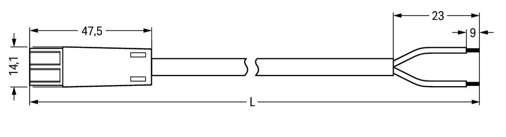

Strip length, мм23232323232323232323232323232323232323
Surrounding air (operating) temperature-35 … 85 °C-35 … 85 °C-35 … 85 °C-35 … 85 °C-35 … 85 °C-35 … 85 °C-35 … 85 °C-35 … 85 °C-35 … 85 °C-35 … 85 °C-35 … 85 °C-35 … 85 °C-35 … 85 °C-35 … 85 °C-35 … 85 °C-35 … 85 °C-35 … 85 °C-35 … 85 °C-35 … 85 °C-35 … 85 °C-35 … 85 °C-35 … 85 °C-35 … 85 °C-35 … 85 °C-35 … 85 °C-35 … 85 °C-35 … 85 °C-35 … 85 °C
Total length, m1133551351123355135113355135
Total number of potentials2222222222222222222222222222
Type of cableUNITRONIC BUS EIB 2x2x0.8J-Y(ST)Y...LG 1x2x0.8UNITRONIC BUS EIB 2x2x0.8J-Y(ST)Y...LG 1x2x0.8UNITRONIC BUS EIB 2x2x0.8J-Y(ST)Y...LG 1x2x0.8UNITRONIC BUS EIB 2x2x0.8UNITRONIC BUS EIB 2x2x0.8UNITRONIC BUS EIB 2x2x0.8UNITRONIC BUS EIB 2x2x0.8J-Y(ST)Y...LG 1x2x0.8UNITRONIC BUS EIB 2x2x0.8UNITRONIC BUS EIB 2x2x0.8J-Y(ST)Y...LG 1x2x0.8UNITRONIC BUS EIB 2x2x0.8J-Y(ST)Y...LG 1x2x0.8UNITRONIC BUS EIB 2x2x0.8UNITRONIC BUS EIB 2x2x0.8UNITRONIC BUS EIB 2x2x0.8UNITRONIC BUS EIB 2x2x0.8J-Y(ST)Y...LG 1x2x0.8UNITRONIC BUS EIB 2x2x0.8J-Y(ST)Y...LG 1x2x0.8UNITRONIC BUS EIB 2x2x0.8J-Y(ST)Y...LG 1x2x0.8UNITRONIC BUS EIB 2x2x0.8UNITRONIC BUS EIB 2x2x0.8UNITRONIC BUS EIB 2x2x0.8
Type of cable assemblyInterconnecting cableInterconnecting cableInterconnecting cableInterconnecting cableInterconnecting cableInterconnecting cableInterconnecting cableInterconnecting cableInterconnecting cableConnecting cableConnecting cableConnecting cableConnecting cableConnecting cableConnecting cableConnecting cableConnecting cableConnecting cableConnecting cableConnecting cableConnecting cableConnecting cableConnecting cableConnecting cableConnecting cableConnecting cableConnecting cableConnecting cable
Unmating force of a plug-in connectionwhen unlocked: approx. 15 … 20 Nwhen unlocked: approx. 15 … 20 Nwhen unlocked: approx. 15 … 20 Nwhen unlocked: approx. 15 … 20 Nwhen unlocked: approx. 15 … 20 Nwhen unlocked: approx. 15 … 20 Nwhen unlocked: approx. 15 … 20 Nwhen unlocked: approx. 15 … 20 Nwhen unlocked: approx. 15 … 20 Nwhen unlocked: approx. 15 … 20 Nwhen unlocked: approx. 15 … 20 Nwhen unlocked: approx. 15 … 20 Nwhen unlocked: approx. 15 … 20 Nwhen unlocked: approx. 15 … 20 Nwhen unlocked: approx. 15 … 20 Nwhen unlocked: approx. 15 … 20 Nwhen unlocked: approx. 15 … 20 Nwhen unlocked: approx. 15 … 20 Nwhen unlocked: approx. 15 … 20 Nwhen unlocked: approx. 15 … 20 Nwhen unlocked: approx. 15 … 20 Nwhen unlocked: approx. 15 … 20 Nwhen unlocked: approx. 15 … 20 Nwhen unlocked: approx. 15 … 20 Nwhen unlocked: approx. 15 … 20 Nwhen unlocked: approx. 15 … 20 Nwhen unlocked: approx. 15 … 20 Nwhen unlocked: approx. 15 … 20 N
Вес, г64.21459.288172.214152.288280.722057.4172.214280.75439.65112.784166.514184.76274.514179.6558.784166.7842755257.7167.214160275.214305.4659.484167.484280
