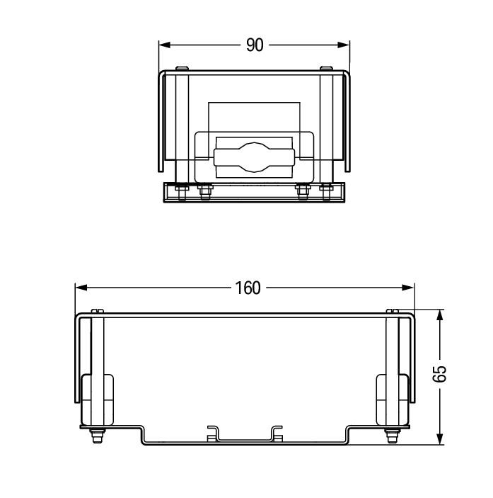

Модуль питания; 5 x 10 мм²; с монтируемыми на рейку клеммами TOPJOB S; для плоского кабеля 5 x 10 мм²

Габариты: глубина160 mm / 6.299 inch

Height65 mm / 2.559 inch

Ширина90 mm / 3.543 inch
