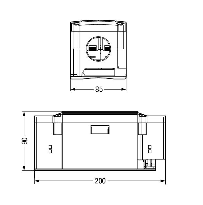

Модуль питания; для плоского кабеля 5 x 16 мм²; с соединением винтового типа; также могут использоваться в качестве ответвителей; момент затяжки: 3,5 Нм; крестообразная отвертка № 2
Wago 895-1651
Actuation typeOperating tool
Цветblack
Connection technologyScrew clamp connection
Connection technology 2IDC connection
Contact materialCopper or copper alloy, surface-treated
Country of originCH
Degree of protectionIP 20 without cable gland/filler plugIP 65 with cable gland/filler plug
Габариты: глубина200 mm / 7.874 inch
Fire load11.88 MJ
Flammability class per UL94V0
GTIN4045454006389
Height90 mm / 3.543 inch
Insulating materialPolyamide 66 (PA 66)
Legend (ratings)(III / 3) ≙ Overvoltage category III / Pollution degree 3
Mating force of a plug-in connectionapprox. 30–70N (depending on number of poles)
Mismating protectionYes
Product Group20 (WINSTA)
Rated current76 A
Rated impulse voltage (III / 3)8 kV
Rated voltage (III / 3)690 В
Surrounding air (operating) temperature-35 … 85 °C
Total number of connection points5
Total number of potentials5
Unmating force of a plug-in connectionwhen unlocked: approx. 15–20N
Вес872.9 г
Ширина85 mm / 3.346 inch
