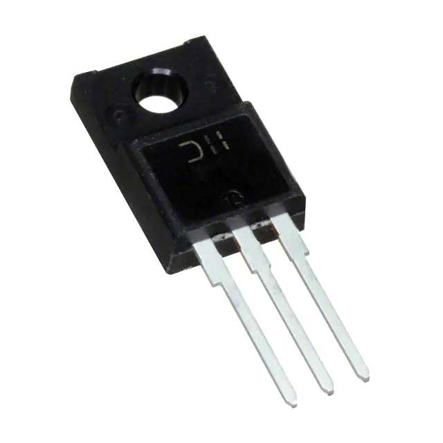

DGTD65T15H2TF производится с использованием передовой технологии Field Stop Trench IGBT, которая обеспечивает высокую производительность, превосходное качество и высокую надежность.
Тип IGBTField Stop
Voltage - Collector Emitter Breakdown (Max)650 В
Current - Collector (Ic) (Max)30 А
Current - Collector Pulsed (Icm)60 А
Мощность макс.48 Вт
Тип входаСтандартный
Gate Charge61 нКл
Reverse Recovery Time (trr)150 нс
Рабочая температура-40~175 °C
Способ монтажаВ отверстия
Корпус
TO-220-3 Full Pack, Isolated Tab
Статус продуктаВ производстве
УпаковкаTube
КорпусITO220AB (Type MC)
Anti Parallel DiodeYes
EOFF typ @ +25°C0.086 mJ
EON typ @ +25°C0.27 mJ
IC @ +100°C15 A
IC @ +25°C30 A
Power Dissipation @ TC = +25°C48 W
Short Circuit5 µs
VCE(sat) max @ +25°C2 V
VCE(sat) typ @ +25°C1.65 V
VCES650 V
