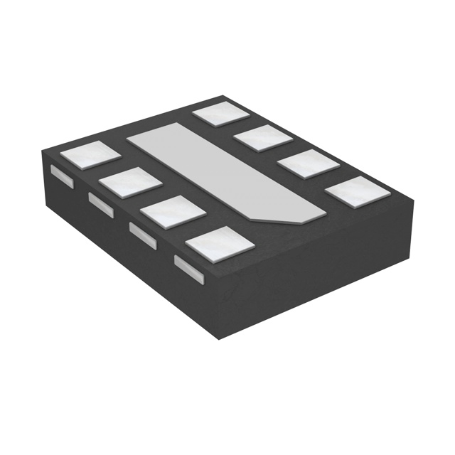

AP7345D — это двойной стабилизатор с малым падением напряжения, высокой точностью выходного напряжения, низким RDSON, высоким PSRR, низким выходным шумом и низким током покоя.
Этот стабилизатор основан на КМОП-процессе.
Каждый из регуляторов включает в себя опорное напряжение, усилитель ошибки, схему ограничения тока и вход разрешения для включения/выключения выхода. С интегрированной сетью резисторов могут быть поставлены версии с фиксированным выходным напряжением.
Благодаря низкому энергопотреблению и быстрой реакции на изменения в линии и нагрузке AP7345D отлично подходит для маломощного портативного коммуникационного оборудования.
AP7345D выпускается в корпусе X2-DFN1612-8, что обеспечивает минимальные габариты и плотную компоновку печатной платы.
AP7345D-3318RH4-7
N1
КорпусX2-DFN1612-8
Parameters / ModelsAP7345D-3318RH4-7
Enable ActiveHigh
Основные особенностиHigh PSRR, Low Noise
IOUT0.4 A
IQ50 µA
Количество каналов2
Operating Temperature (Ambient)-40 to 85
PSRR75 dB
VDROPOUT (Max)0.29 V
VIN (Max)5.25 V
VIN (Min)1.7 V
VOUTFixed V
