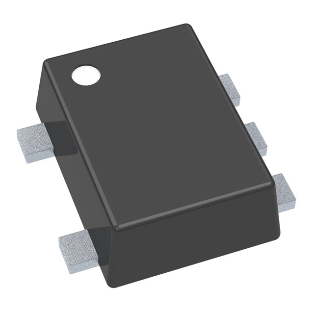

Операционные усилители серии NCx2007x обеспечивают работу с выходным сигналом «rail-to-rail», полосу пропускания 3 МГц и доступны в одинарной, двойной и счетверенной конфигурациях.

Работа по схеме Rail-to-rail позволяет пользователю оптимально использовать весь диапазон напряжения питания, используя при этом преимущества полосы пропускания 3 МГц. NCx2007x может работать при напряжении питания всего 2,7 В в диапазоне температур от -40°C до 125°C. При напряжении питания 2,7 В высокая полоса пропускания обеспечивает скорость нарастания напряжения 2,8 В/мкс при потреблении тока покоя всего 405 мкА на канал. Широкий диапазон питания позволяет NCx2007x работать при напряжении питания до 36 В, что делает его идеальным для широкого спектра применений. Поскольку это КМОП-устройство, высокий входной импеданс и низкие токи смещения делают его идеальным для взаимодействия с широким спектром датчиков сигналов. Устройства NCx2007x доступны в различных компактных корпусах. Варианты, соответствующие требованиям автомобильной промышленности, доступны под префиксом NCV.
