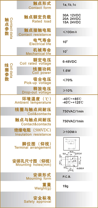

Datasheet Songle Relay SLBA-36VDC-SL-C — Даташит
ПроизводительSongle Relay
СерияSLB-1 (4119-1)
МодельSLBA-36VDC-SL-C
Автомобильное реле 30A/40A
Datasheet SLBA
PDF, 6.1 Мб, Язык: анг., Файл закачен: 27 июл 2019, Страниц: 3
Automotive Relay 30A/40A
Выписка из документа
SLB-1 (4119-1)
Размеры26.0×21.0×21.0 мм
Номинальное рабочее напряжение36 В
  • Automobile Relay
SLBA36VDCSLC, SLBA 36VDC SL C
На английском языке: Datasheet Songle Relay SLBA-36VDC-SL-C
