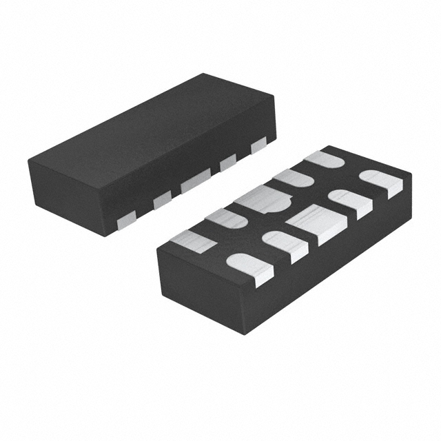

RailClamp® 3324P обеспечивает защиту от электростатического разряда для высокоскоростных интерфейсов передачи данных.
Он имеет высокое максимальное выдерживаемое напряжение электростатического разряда ±17 кВ контакт и ±20 кВ воздушный разряд в соответствии с IEC 61000-4-2. RClamp3324P разработан для минимизации как пикового зажима ESD, так и зажима TLP. Индуктивность корпуса уменьшается на каждом выводе, что приводит к более низкому пиковому напряжению зажима ESD. Динамическое сопротивление является одним из самых низких в отрасли и составляет 0,15 Ом (типичное значение). Максимальная емкость на каждой линии относительно земли составляет 0,65 пФ, что позволяет использовать RClamp3324P в приложениях, работающих на частотах свыше 5 ГГц без затухания сигнала. Каждое устройство будет защищать до четырех линий (две высокоскоростные пары) и квалифицировано по AEC-Q100, Grade 1 (от -40 до +125 oC) для автомобильных приложений.
