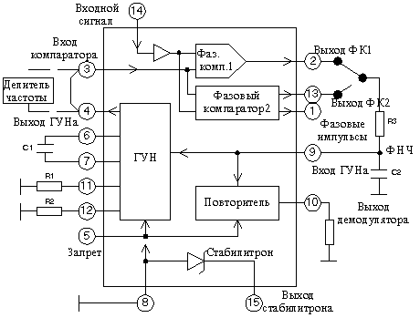

    ГГ1 состоит из генератора, управляемого напряжением, и двух фазовых компараторов, имеющих общий вход компарирования и общий усилитель входного сигнала. Микросхема содержит интегральный стабилитрон с напряжением стабилизации 5.2 В.
    Генератор, управляемый напряжением (VCO) требует для работы подключения времязадающего конденсатора (между выводами C1 и C2) и одного (R1) или двух (R1, R2) резисторов (между соответствующим выводом и Gnd. Цепочка C1,R1 определяет диапазон частоты VCO, а R2 задает смещение диапазона, если это необходимо. Типовые значения резисторов лежат в пределах (10 КОм - 1 МОм. При напряжении питания 5 В времязадающая емкость должна быть не менее 100 пФ, а при питании 10 В должна быть не менее 50 пФ. Выход фазового компаратора через RC-цепочку соединяется с входом VCOi. Если этот сигнал необходимо использовать еще где-нибудь, его можно получить от повторителя сигнала (вывод 10), который при этом должен быть соединен резистором  (10  Ком или больше) с Gnd. Если это не требуется, вывод 10 (выход демодулятора) может быть оставлен неподключенным. Выход VCO может быть подключен непосредственно к фазовому компаратору (вывод 3) или через делитель частоты, например 561ИЕ9, 561ИЕ14, 561ИЕ15, 561ИЕ16, 561ИЕ19. Один или несколько таких счетчиков совместно с ГГ1 могут быть использованы чтобы построить микромощный синтезатор частоты. Потенциал L на входе Inh (вывод 5) разрешает работу VCO и повторителя сигнала, а потенциал H- запрещает их работу, уменьшая потребляемую мощность.
    Сигнальный вход фазового компаратора (вывод 14) может быть непосредственно соединен с сигналом, размах колебаний которого соответствует стандартным уровням КМОП логики (логический 0 <30%, а логическая 1 >70% напряжения источника питания). При меньшем размахе входной сигнал должен подаваться через емкость на сигнальный вход, который не требует установки смещения.    Фазовый компаратор 1 (выход на выводе 2) является схемой Исключающее-ИЛИ, которая функционирует аналогично перегруженному балансному смесителю. Чтобы максимизировать диапазон захвата частоты, частоты на входе компаратора и сигнала должны иметь 50% заполнение цикла. При отсутствии сигнала или при шумовом сигнале на  входе, этот фазовый компаратор имеет среднее выходное напряжение равное половине напряжения питания. Фильтр низкой частоты, соединенный с выходом фазового компаратора, обеспечивает усредненное напряжение на входе VCO и вынуждает его генерировать на центральной частоте.
    Диапазон частоты входного сигнала, в котором микросхема ГГ1 захватит эту частоту, является 2*Fc.
    Диапазон частоты входного сигнала, в котором микросхема ГГ1 будет удерживать эту частоту, является 2*Fl. Диапазон захвата должен быть меньше диапазона удержания.
    Фазовый компаратор 2 (выходы на выводах 1,13) является схемой запускаемой по фронту, которая содержит 4 триггерных ступени связанных с управляющими схемами и выходом с тремя состояниями. Этот фазовый компаратор запускается по положительному фронту на входе сигнала (вывод 3) или компаратора (вывод 4) и работает независимо от коэффициента заполнения на этих входах. Выход PC2 (вывод 13) обеспечивает уровень напряжения и коэффициент заполнения цикла соответственно частоте и разности фаз между входными сигналами. Когда этот выход соединен через ФНЧ со входом VCO, на емкости фильтра напряжение изменяется до тех пор, пока оба сигнала не станут равными по частоте и фазе. Когда это напряжение установилось, на выходе PCP (вывод  1) устанавливается высокий потенциал, сигнализирующий о захвате частоты. Когда используется фазовый компаратор 2 в  ФНЧ рассеивается меньшая мощность.
