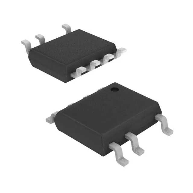

AP3917B/C/D — универсальный понижающий силовой переключатель с высоким входным напряжением переменного тока.
Основные приложения особенно подходят для бытовых приборов и приложений IoT с неизолированным понижающим решением или автономным обратноходовым решением.
Использование однообмоточного индуктора и интеграция внутреннего МОП-транзистора на 650 В (AP3917B/C) или 700 В (AP3917D) позволяет сократить количество внешних компонентов в устройстве и создать решение с низкой стоимостью материалов (BOM).
AP3917B/C/D может достичь превосходной регулировки и высокой энергетической эффективности. Пиковый ток и частота переключения непрерывно уменьшаются по мере уменьшения нагрузки, поэтому он может получить превосходные показатели эффективности при небольшой нагрузке и улучшить общую эффективность системы.
AP3917B/C/D имеет множество функций защиты для повышения безопасности и надежности системы. Он имеет защиту от перегрева, функцию блокировки пониженного напряжения, защиту от короткого замыкания на выходе, защиту от перегрузки и защиту от разомкнутого контура.
AP3917CS7-13
N1
КорпусSO-7
Parameters / ModelsAP3917CS7-13
Cable Compensation0%
Collector DC Current0.8 A
Operating Current200 µA
Power Rating3 W
Standby Power30 mW
Startup Current26 µA
UVLO Threshold on/off6.5/4.5 V
VCBO/ VDS650 V
